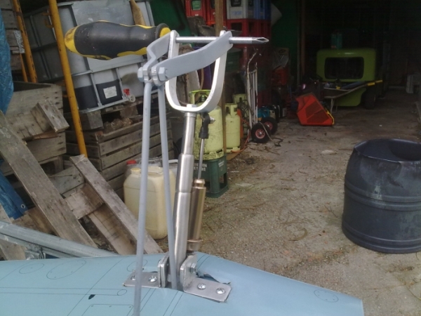

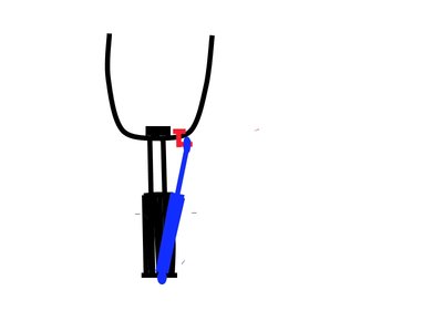

Hola a todos.
Empiezo a "pelearme" con el stuka y me fije que la amortiguacion pone que es de aceite pero es un farol, es un muelle y nada mas, le puse un amortiguador de coche rc y ya no hay rebotes.
Ahora el caso es que entre en los pantalones con el amortiguador, si alguno le puso amortiguador le agradeceria que explicara donde lo fijo.

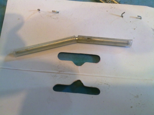

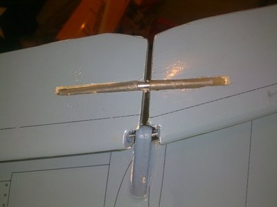

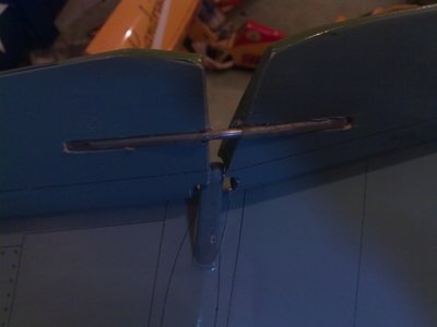

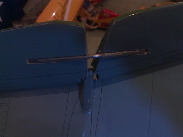

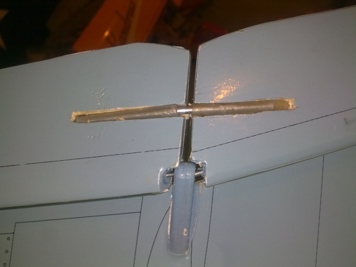

Por otro lado, en principio lleva dos flap por ala y un servo para cada uno, yo he unido los flaps para que vayan con un solo servo, con un trocito de cuerda de piano y en principio no parece que vaya a fallar.
Esta es la pieza, un trozo de cuerda de piano curvada en el centro (mas-menos), en un angulo abierto, el que hacen las dos partes del flap, y con una funda para cada lado que quedaran pegadas en los flaps, cada una en un lado.
Flap arriba:
Flap abajo:
Como los flaps son huecos puse dentro cola de poliuretano que rellena y no pesa casi, por fuera pondre un trocito de contrachapado fino y pintado como el avion.
Seria mas limpia la instalacion perforando los flaps hasta dar con la siguiente costilla y pegar la funda plastica de modo que llegase hasta esa segunda costilla pero como siempre, se me ocurrio despues de tener el ahujero hecho :roll: .
Son cosas...........

Hola, estoy viendo tu sistema y si te soy sincero no me da mucha confianza... yo no lo voy a modificar, lo voy a dejar con servos individualesa los flaps, y asi además puedes modificar de forma mas fina la configuración al aterrizar con ellos.

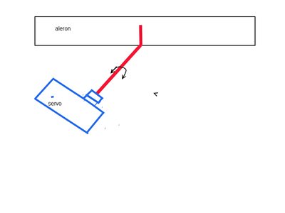

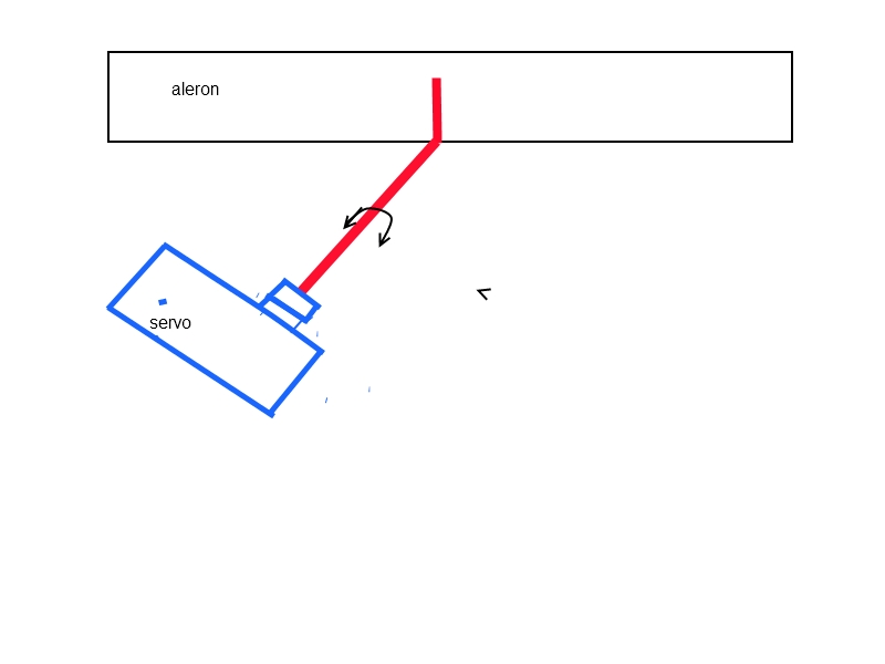

El sistema de los flaps esta copiado, o mas bien basado en este sistema:
No recuerdo como se llama pero es muy util para que no haya ni servo ni horn de mando a la vista.
Yo use cuerda de piano de 3 mm. y supongo que sera suficiente pero se puede usar de 4 y te aseguras, pensandolo un poco, con este sistema estas "agarrando" el flap por mas superficie que con un horn normal asi que no debiera fallar y por la superficie de flap que mueve un servo 3003 de futaba en mi pilatus porter, esto debe ir sobrado ya que el servo sera de mas fuerza.
Yo creo que funcionara bien pero no me atrevo a asegurartelo hasta que lo haya probado muchas veces, ya te dire cuando lo pruebe.

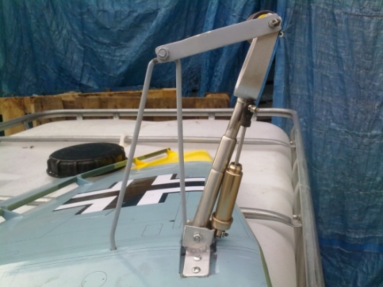

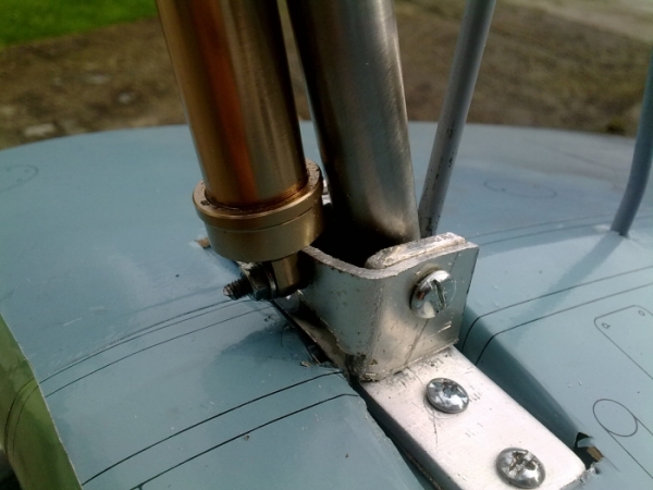

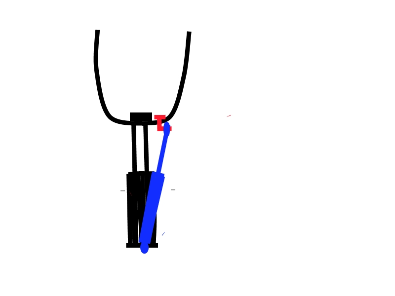

Ya probe los amortiguadores y entran por los pelos, pero entran, ahi van fotos:
¿Como has hecho los pantalones telescopicos? no puedo ver las fotos que habias puesto antes.
saludos.
#1083849
hombre depende del tipo de vuelo, de por si es tranquilon tranquilon
#1083853
La idea no es mala, pero como has sujetado la horquilla del resto del armazon del tren??

ACCURA escribió:Holaaaa!! Landrius, ¿Podrías pasarme un link de dónde conseguir esos amortiguadores?' Te estaría agradecido, un saludo.
Uff, eso de encontrar el amortiguador ideal es una tarea complicada, mas o menos asi:
1- ir a una tienda que vendan coches rc y repuestos, o cualquier tienda de internet del hobby.
2- hazle sacar todos los diferententes amortiguadores que tenga.
3- que vuelva a guardarse todos excepto los de la escala 1/10.
4- es importantisimo que cada uno tenga su precio bien a la vista.
5- de los que quedan, dile al de la tienda que se guarde los delanteros, que tiene el mostrador hecho un asco.
6- de los que quedan, que deje en el mostrador los que sean para buggi (son largos) y el resto que se lo meta donde le quepa, que suelen ser cajoncito o chirimbolos de esos de colgar cosas.
7- ya solo quedan los traseros para buggie de escala 1/10, ahora mira con atencion y selecciona el mas barato :mrgreen:
8- pagaselo con el dinero justo y recuerdale al tipejo de la tienda aquella vez que te dio la brasa media hora para venderte por 15 euros el asegurador especial rc de muesca helicoidal, imprescindible en cada caja de vuelo, mas la herramienta de fijacion del asegurador con mango ergonomico y bonico colorin chillon por la que te soplo 35 del ala. Pues eso, le dices que en la ferreteria los venden al peso y por los 50 te dan la herramienta y un porron de aseguradores, solo que le llaman destornillador y tornillos rosca-chapa.
Las dos horas de chollo rebusca que te rebusca los amortiguadores, las catorce llamadas al distribuidor y la mala baba de hasta ahora y la de dentro de unos segundos, son a cambio de haberte soplado los 50 eurazos.
9- corre mas que el tipo se acerca, ¿no sientes ya su aliento en la nuca? :lol:
En serio.
LOs que tengo son esos, de buggie escala 1/10, estos son de aluminio pero el mas barato te vale, por el grueso no hay problema aunque entra muy justito en el pantalon.
Hay que ponerlos sin muelle que eso ya lo lleva la pata del tren, aun asi me da la impresion de ser un muelle muy duro pero a eso no le puedes hacer nada que esta sellado, (ademas, quiza sea solo impresion mia).
Lo importante es que el recorrido del amortiguador sea igual o mayor que el de la pata y estos lo cumplen.
Como el trabajo que le vas a dar no es gran cosa aguantaran los mas baratitos siempre que no tengan fugas de silicona.
La dureza se da con esa silicona y se escoje en base a una numeracion, yo le puse a los mios silicona de dureza 75 y podria ser menor, pero es la que tengo por aqui.
En todo caso, los mios son de la marca thunder tiger.
Por LANDRIUS
#1083968
Me olvidaba, Jesus.
Lo que hice fue poner un tornillo adecuado a la rotula del amortiguador y una vez atravesada la horquilla desde la parte superior lo doble 90º y ya esta el soporte. No es la mejor forma pero creo que vale para el proposito.
No vale cualquier lugar, hay que escojerlo de forma que el amortiguador no toque en la pata.
Si quieres le saco fotos mas detalladas a los mios.
