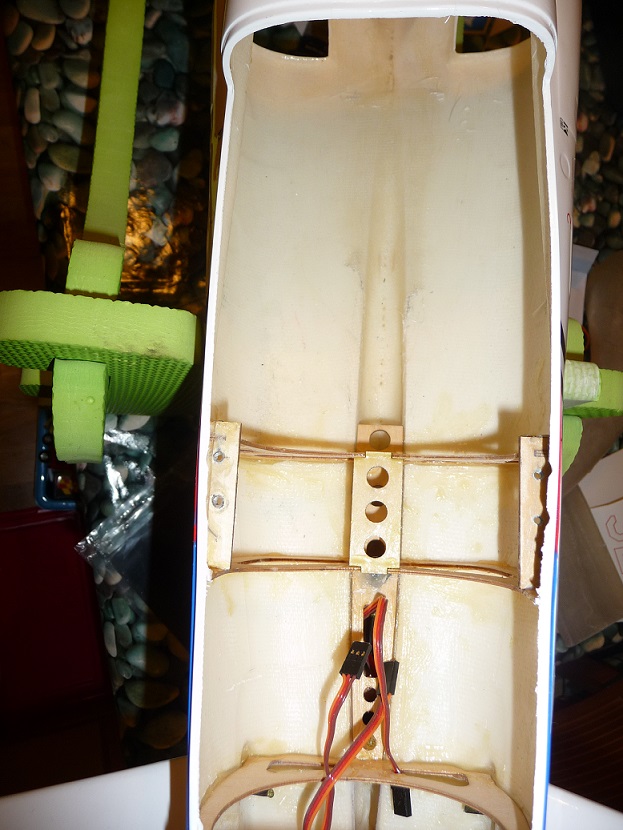

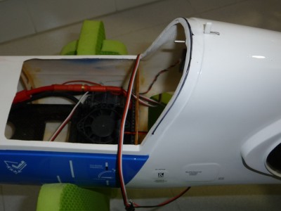

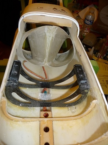

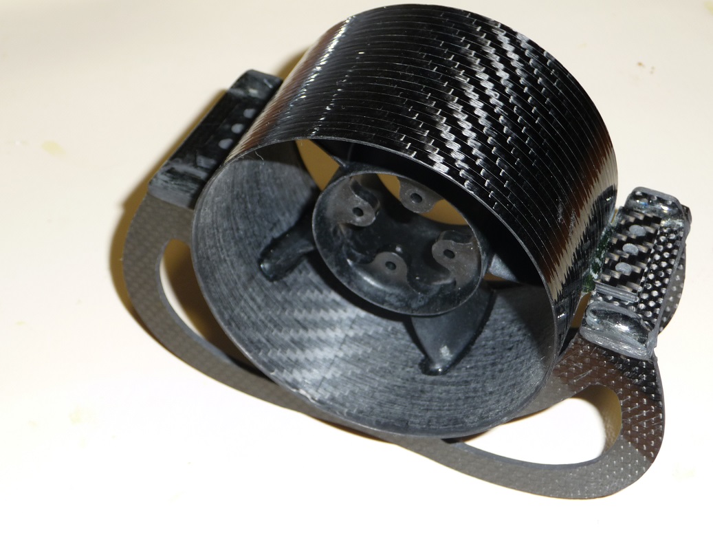

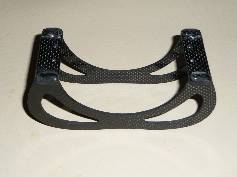

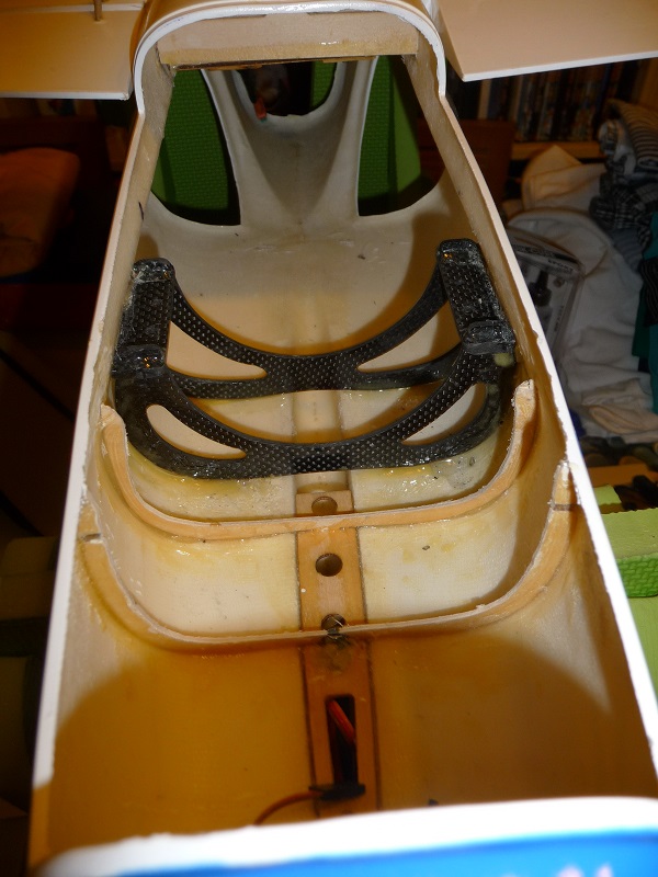

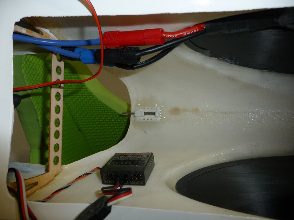

Aquí os dejo algún avance de la nueva ubicación del Edf, este es el soporte y ubicacion original
y este es el nuevo soporte fabricado en fibra para la Jetfan

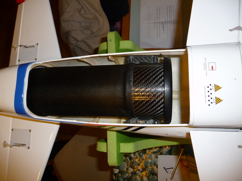

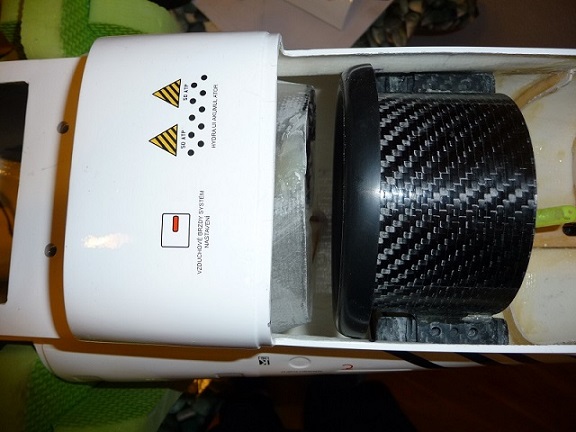

esta es su nueva ubicación, algo mas adelantada, en un posición más baja, perfectamente alineada y con el nuevo tubo de salida que llevará de la casa Wemotec
Ahora toca lo que yo veo más complicado, y es colocar los 2 tubos que trae el kit de entrada a la EDF, no me gustan nada :cry: :cry:

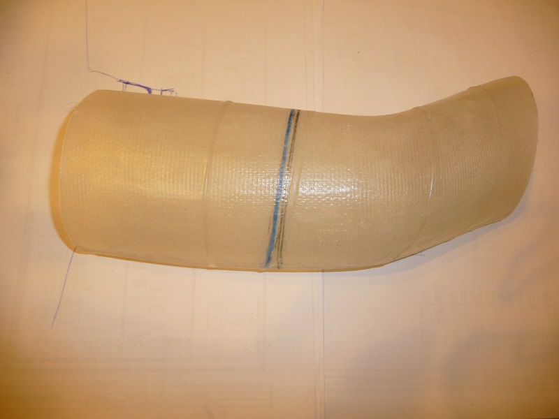

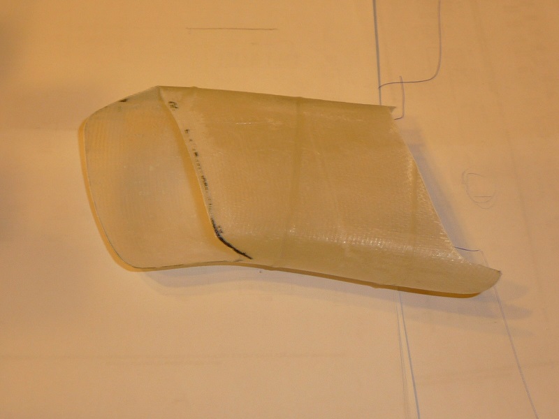

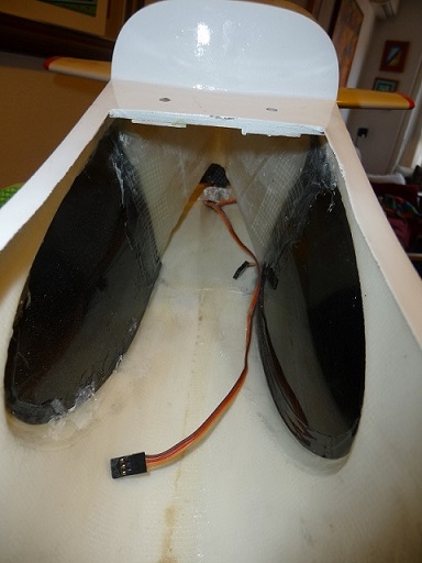

Aquí os dejo al final como he colocado los tubos de entrada al edf.
Los conductos son muy largos y se estrechan en su parte central, donde hace la curva para llegar a la ubicación del fan. Después de darle 1000 vueltas y leer por los foros que la gente critica que el flujo de aire hacia la turbina es escaso y obtienen parace ser por este motivo poco empuje, he optado por recortar bastante los conductos e intentar hacer el recorrido mas ancho.
Tubo original recortado a la nueva ubicacion
Lo que ha quedado de conducto una vez recortado

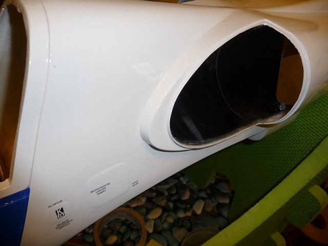

conductos pegados en el fuse
tapas de fibra colocadas en las aberturas del fuse
tapas de fibra en las entradas de aire del fuse
Posición de la edf con el intake lip colocado
Por reketek
#1254532
Ahora la verdad es que la entrada de aire hacia el fan es mucho más ancha y con menos recorrido. Espero que el trabajo halla servido para algo :cry:

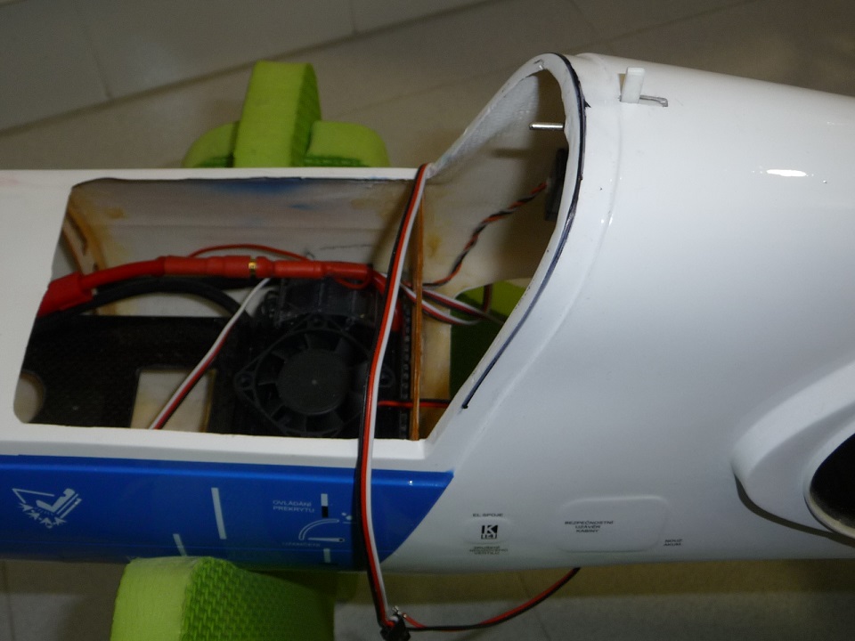

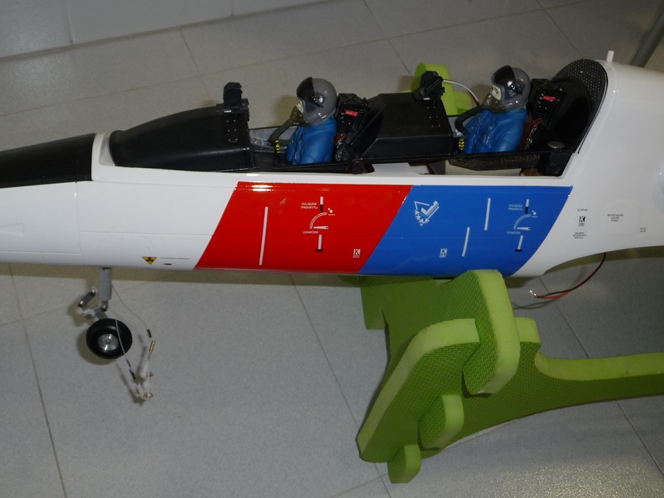

#1255423

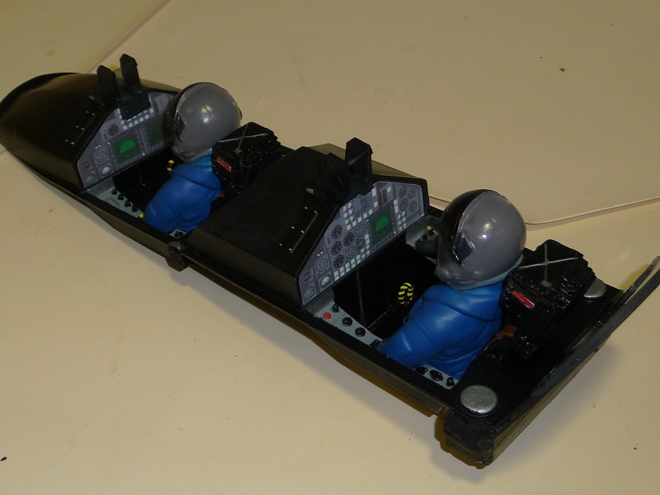

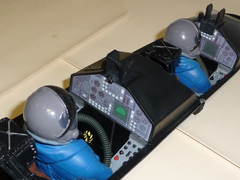

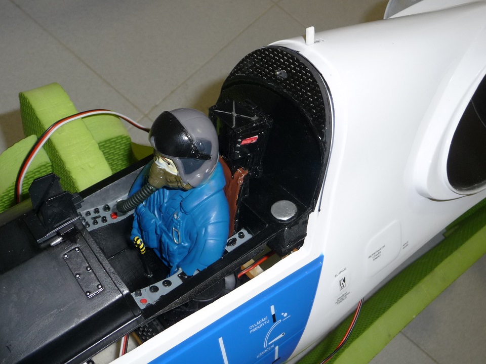

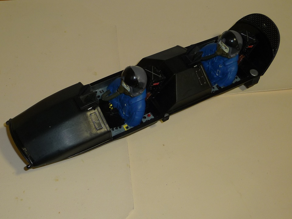

No tenia pensado modificar el cockpit, pero en una de mis compritas encontré uno de un T-45 a muy buen precio y tras unas modificaciones para acoplarlo al L-59 así es como ha quedado:
Pasador que acopla la cabina al fuselaje
Lo menos bonito es el peso extra que llevo ahora, 175 gr que no contaba con ellos :?

El soporte de foam lo compre aquí:
http://www.aliexpress.com/snapshot/209942830.html
Y las planchas de fibra y los leds de HK:
http://hobbyking.com/hobbyking/store/__ ... hick_.html
http://hobbyking.com/hobbyking/store/uh ... duct=17189

Que pegamento has usado para pegar el soporte en carbono del ducte fan?

El soporte esta pegado con ciano y reforzado luego con epoxi.
