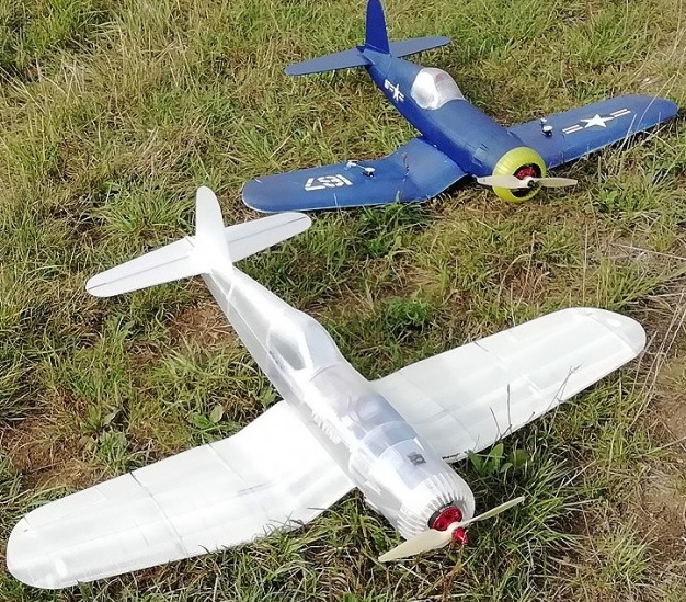

Hola si se pueden pegar, yo uso cianoacrilato y acelerador.
Este es mi PT-17 stearman hecho en mi impresora 3d. Imagen
Enviado desde mi Redmi Note 4 mediante Tapatalk

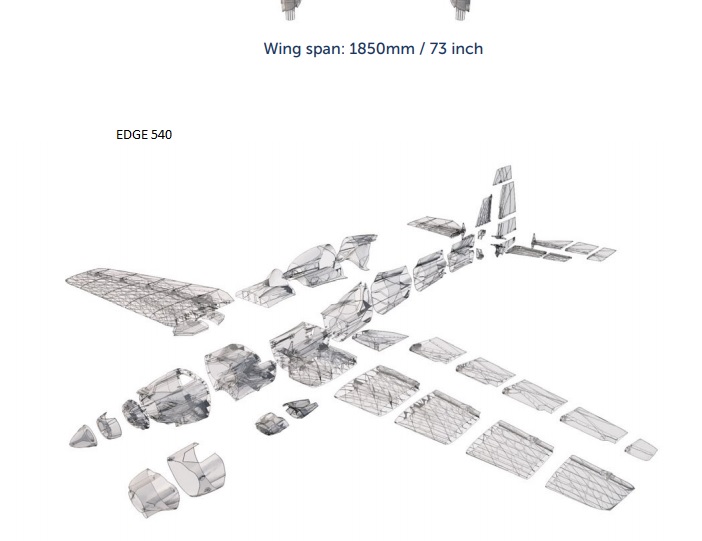

Pero viendo en la web aerofred.com ,
y la foto de tú 3er. post, que los bloques del avión se ensamblan uno tras otro, que narices, que lo haga todo la impresora.
Éste modelo de 1.85m.,
https://aerofred.com/details.php?image_id=101763
Parece que indican que se necesita una impresora con un volumen de impresión de mínimo 200 x 200 x 200mm. no parece un tamaño nada exagerado para un modelo de esa envergadura.
Con la calidad de impresora 3D adecuada, entiendo que las piezas confrontarán perfectamente, irlas pegando, y el modelo acabará saliendo perfectamente alineado, sería absurdo lo contrario.
Ésta misma, https://www.anycubic.com/products/anycu ... 3d-printer, me valdría ? supongo que será suficiente para hacer aviones de 3m, (400x400x450mm), como lo veis :?:
Sobre el peso final, viendo como vuela el avión en el video, sin duda, la carga alar debe ser la adecuada, y sobre el consumo medio de las impresoras, en watios hora (wh) :?:

Exactamente. Realmente en aerofred te imprimen el avión y te lo mandan, pero si te lo quieres imprimir tu compras el archivo aquí https://3dlabprint.com/shop/edge-540-73 ... a-replica/

El avión que pones es realmente el Edge 540 de 3dLabPrint. Tienes todo lujo de detalles sobre él en su web: https://3dlabprint.com/shop/edge-540-73 ... a-replica/
Si nunca has impreso en 3D, yo empezaría por algo mucho más sencillo que eso para conocer y dominar todos los pormenores de las impresoras 3D. Empezar por un avión de 1.85m con infinidad de piezas complejas no creo que sea lo mejor.
Aviones de 3 metros impresos en 3D necesitan ya otra serie de refuerzos estructurales en forma de largueros o bayonetas de tubo de carbono, etc. Por ahora no es muy viable. Yo estoy siguiendo precisamente el desarrollo de un velero en esa envergadura, pero el nivel de refuerzo hace que suba la carga alar. En principio no debería ser problema para el vuelo, pero sí para las tomas no demasiado finas.

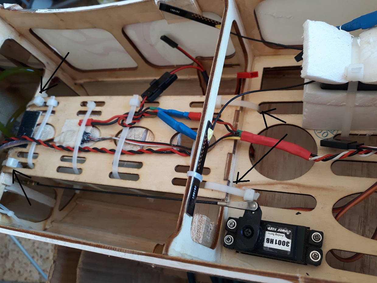

Un ej., esas 4 bridas no están ahí por casualidad, que en una de las mias se despego un lateral... :roll: :roll:
