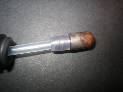

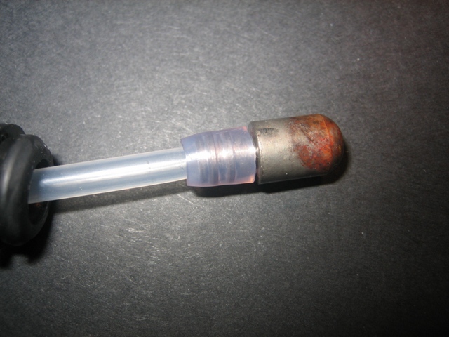

Bueno os cuento el dia de hoy:
Me levanto tempranito para aprovechar el dia libre del trabajo e irme a volar un rato el Raptor 50, con un compañero que solo asistia para ver. Pues lleno de combustible el tanque, compruebo todos los servos, correa, tornillos... osea toda la rutina antes de vuelo...
...me dispongo a despegar del suelo y me pongo a hacer traslaciones y un looping, una vez en el looping lo dejo en estacionario en invertido y de pronto noto que el motor se empieza a celerar solo y se para a 7 metros del suelo.... :shock: :shock: :shock: !!!
...entre confusion y sin saber que ha pasado decido intentar darle la vuelta, le mando alaveo en vez de profundidad, y hago una autorotacion aterrizándolo por suerte en suelo firme y de pie... :D :D :D !!
No os podeis imaginar como me quedé de impresionado pero lo mejor fue mi primera autorotación forzada en invertido y con suerte con buen final... :lol: :lol: .
Os dejo no un video de la autorotación pero si el causante del problema... la goma del péndulo del tanque grande.
Saludos y Suerte a todos!!
Por ecoalfa

moynet, a ver si mi apresiacion es correcta o no..... esa manguera de la foto, no es un poco rigida???? hay una manguera que es como asiliconada que creo que peude ir mejor para los pendulos y esas cosas..... no se la verdad, yo todavia no le he cambiado las mangueras de los depositos pero me da que lo voy a hacer en breve......

Hola a todos y en primeras agradeceros las contestaciones y paso a detallar:
magoo2005: Hombre! como andas?, pues ya ves pusistes un post que leí tuyo hablando de este problema en el raptor, pues bien no tarde 1 semana que cambié la goma, a los 2 meses volví a cambiarla por otra que vendian en helikraft que valia creo que unos 3€ y era especial para los depósitos pero éste no me ha durado más de un mes, es mas parece que está como cortado mal, a lo mejor lo corté mal al tiempo de montarla pero ya la cambié de nuevo y seguí volando y sin problemas.
Fernando Llamas Fernández: Pues maxius un comañero mio de vuelos una vez tubo que cambiar la bujia porque no le rompia bien pero no porque se le parara en vuelo acelerado.
the_bestt: La que tengo montada es especial para los depósitos y es mas antes de montarlo cuando la puse nueva movia el tanque de combustible en todas las posiciones para ver que llegara a todas las esquinas. Gracias, la verdad que reaccioné a tiempo y algunas practicas que hice con el simulador me ayudaron. Revisa las tuyas por si acaso, solo toma 1 minuto antes de volar. ;)

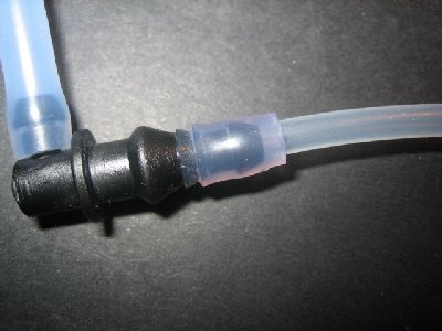

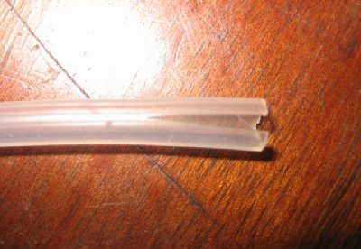

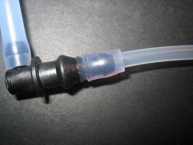

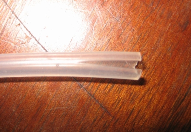

#404825
:evil: :evil: :evil: ... no ha pasado ni 2 meses ni 10 vuelos y otra vez problemas con la goma... y el refuerzo que le hice tambien se ha roto.
...ayer me dio por hacer un vuelecito y los 3 minutos noto que le heli se acelera y va demasiado fino de motor, ya me temia lo peor... asi que me dio tiempo de bajarlo y justo al aterrizarlo y posarlo me fijo que tiene el tanque auxiliar vacio.... :shock: :shock: :shock:
#~#~@#€ :evil:
Maxius, mi compañero de vuelos resulta que lleva 15 meses volando y nunca ha tenido problemas con la goma, y solo cambio los depositos por un piñazo o algo. Además el a veces deja el auxiliar con combustible, y el motor no le echa afet-run...
...yo bien cuidadoso vacio los dos tanques, y echo al motor after-run y todo limpito... :roll:
Las gomas del tanque las compré en helikraft y son especiales para depósitos.
¿Que es lo que hago mal?
GRACIAS Y SALUDOS!
(disculpen mi enojo pero es que tenia que desahogarme)

A mi me sorprende el estado del péndulo de las fotos. En mis raptor jamás ha aparecido un péndulo así. Vigila qué le hechas al combustible, porque eso es muy raro.

Hola moynet es para mosquearse si señor, yo como tu, compre en helikraft las gomas especiales para el deposito y desde entonce no las volvi a cambiar, las reviso de vez en cuando pero estan en perfecto estado, algo te falla ahi, espero que lo soluciones!
El pendulo que va en el estremo en el metal tiene algun tipo de rebaba o corte o algo que pueda llegar a cortar la goma?

ecoalfa: Pues ya estoy mas trankilo que no sean las gomas, ya que me imagino que son especiales para depósitos y no deberian de irse tan fácil.
luixito: Pues de donde se suelta es de la pieza negra que entra al depósito de plástico, investigaré aver si esta pieza esté en mal estado o tenga un mal acabado como dice ecoalfa... :roll:
Lo más curioso es que la goma de refuerzo que le coloco por encima tambien se ha partido, y consecuentemente tambien la fina del péndulo.
