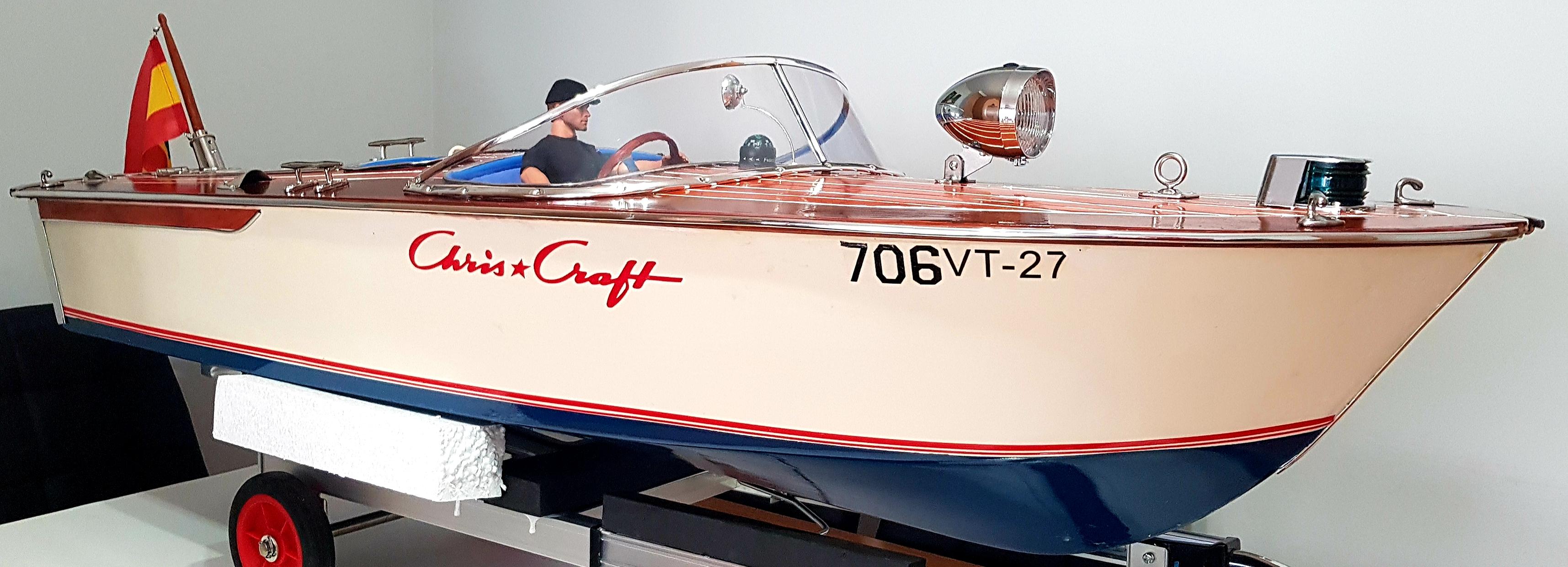

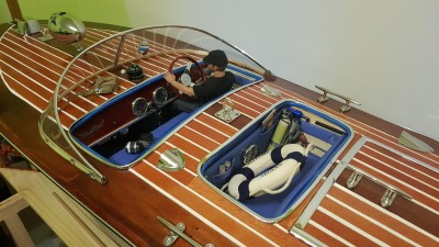

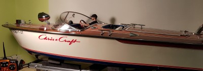

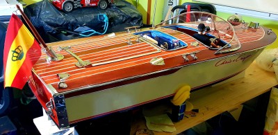

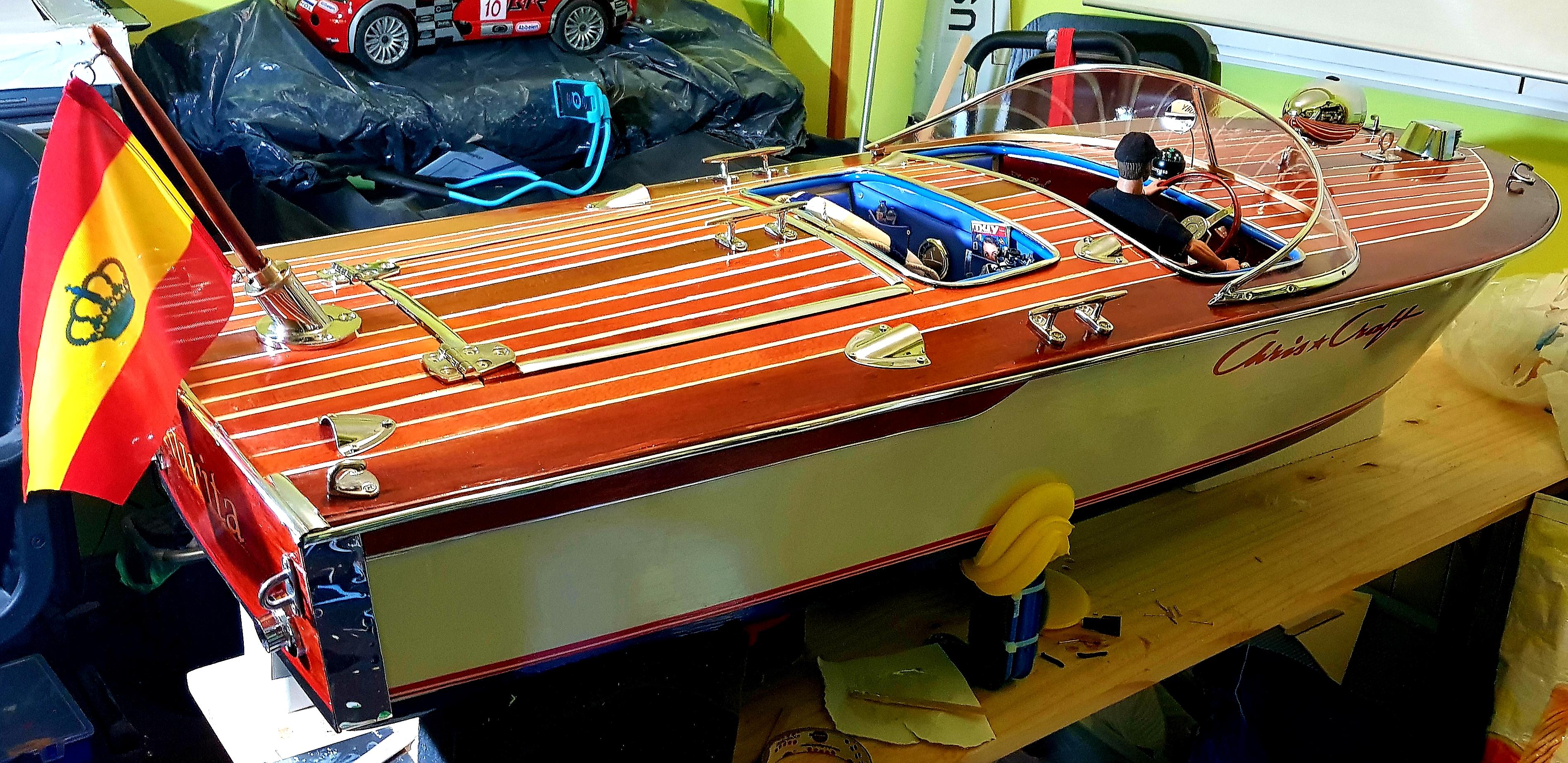

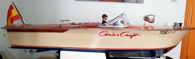

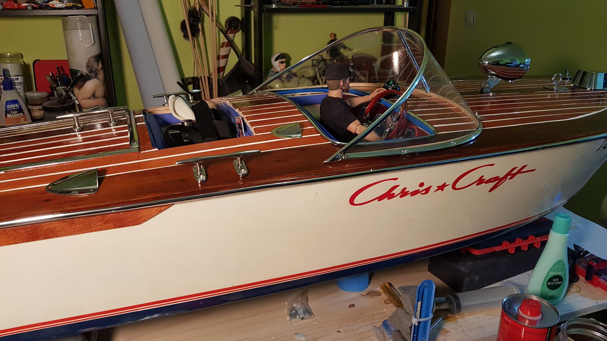

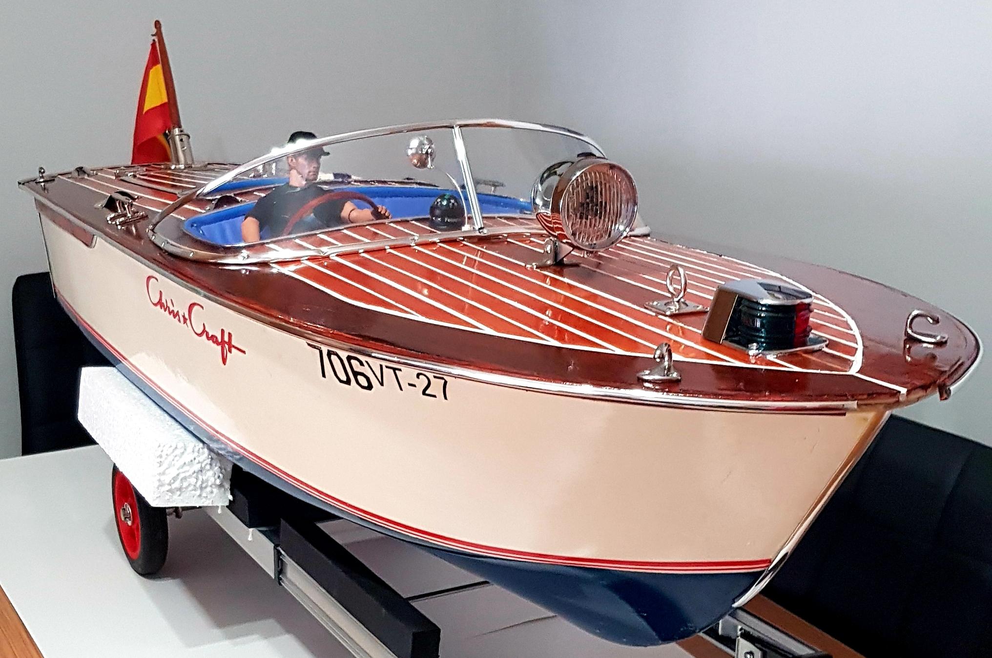

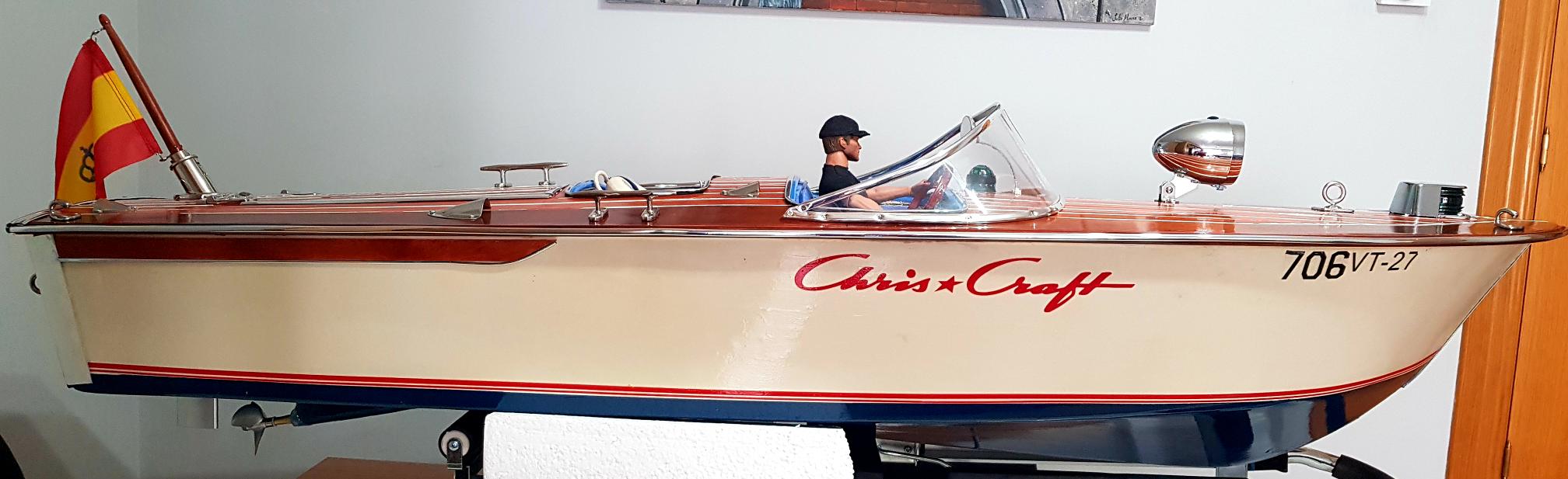

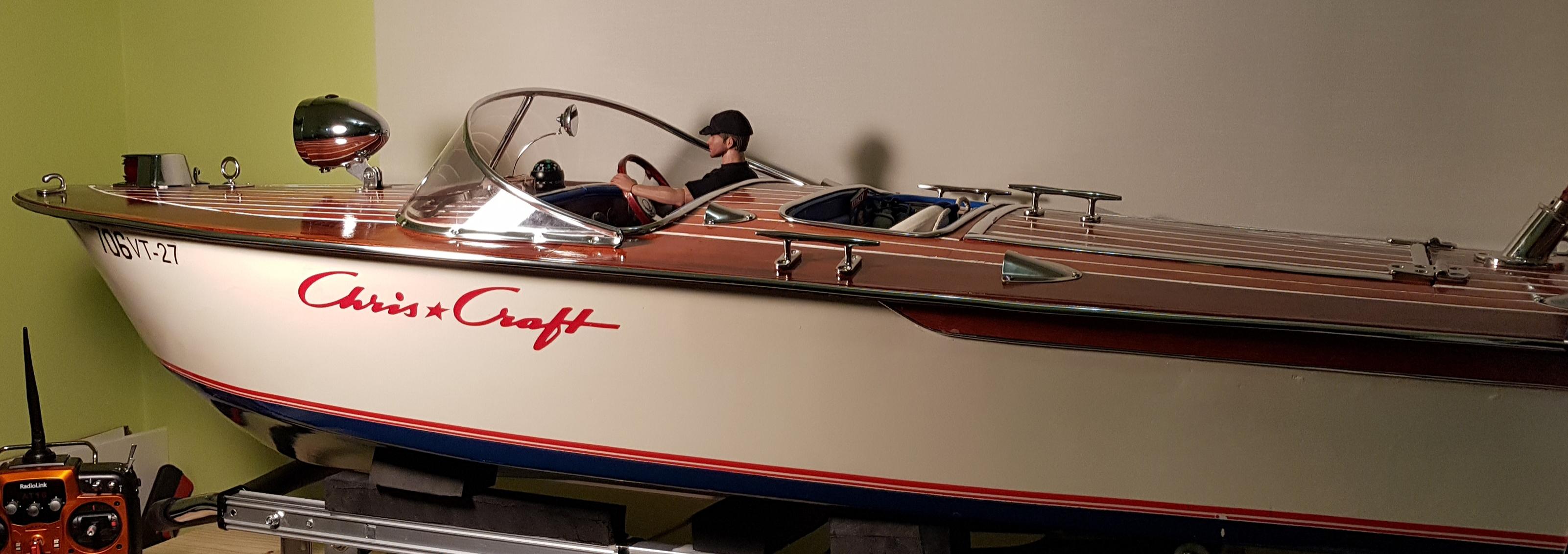

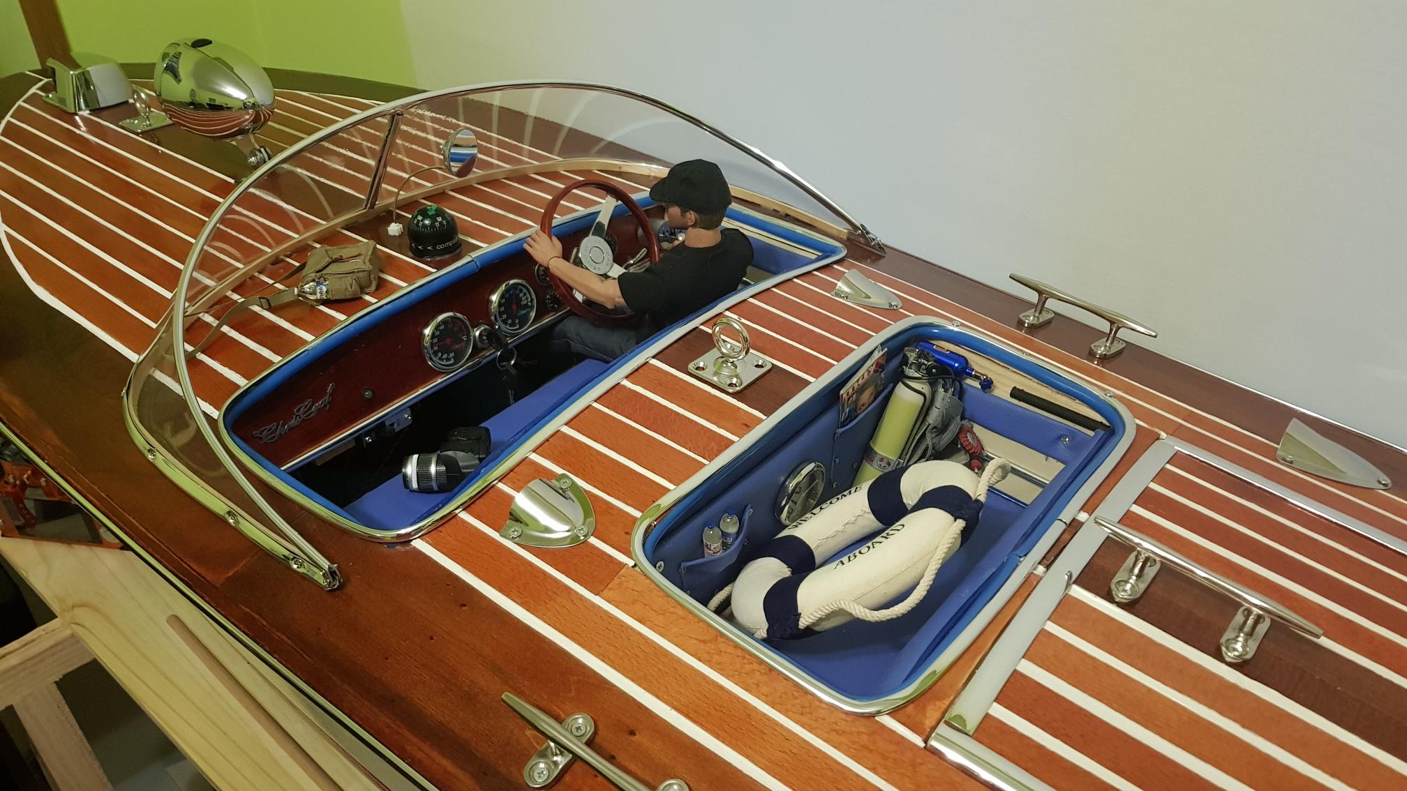

Hola a todo el mundo, aunque soy seguidor fiel de éste foro, hasta ahora nunca había publicado ningún tema.
Quiero hacerlo en esta occasion para presentaros mi ultimo proyecto acabado hace unos días.
Se trata de una lancha al estilo vintage y aunque lleve vinilos de Chris Craft, no pertenece a ninguna replica de la marca, es un diseño exclusivamente creado por un servidor.
Se trata de un casco de 162cm de eslora y 62cm de manga de fibra de vidrio ( sacado de un barco antiguo y de origen Aleman.
Ya os ponder fotos de la construcción paso a paso...
Le hice las cuadernas de pino marino, y lleva doble cubierta ( contrachapado y caoba) con 10 capitas de barniz yate.
Motorizado por un brushless Rocket 910Kv de 4.200w alimentado con una lipo 6s de 6A.
Lleva una bocina con eje flexible de 6.35mm e impulsada por una tripala de aluminio de 74mm y 1/4 de paso.
Bomba de agua para refrigerar el motor y el variador red color de 150A.
Le puse los relojes del salpicadero funcionales, arranque de la bomba mediante llave de contacto...volante functional, sistema de gobierno con doble brazo de aluminio y servo hitec marino de 25kg de torke. Timón de aluminio de 72mm.
El parabrisas lo realicé con perfil de aluminio y metraquilato flexible.
Cornamusas de acero inox, luces de navegación con interruptor electrónico...y muchos detalles .
Un espectáculo verlo navegar.
Cuando empiece el bun tiempo haré un video...
Os dejo unas fotillos del bicho...
espero os guste.
Saludos desde Ávila.

Por lauriton
#1395525
Hola, el acastillaje me costó encontrarlo, sobre todo por la escala... al final en una nautica online tenian tamaños que podia apañar a la escala...como es un modelo grande... no tuve problemas en adaptarlos...
