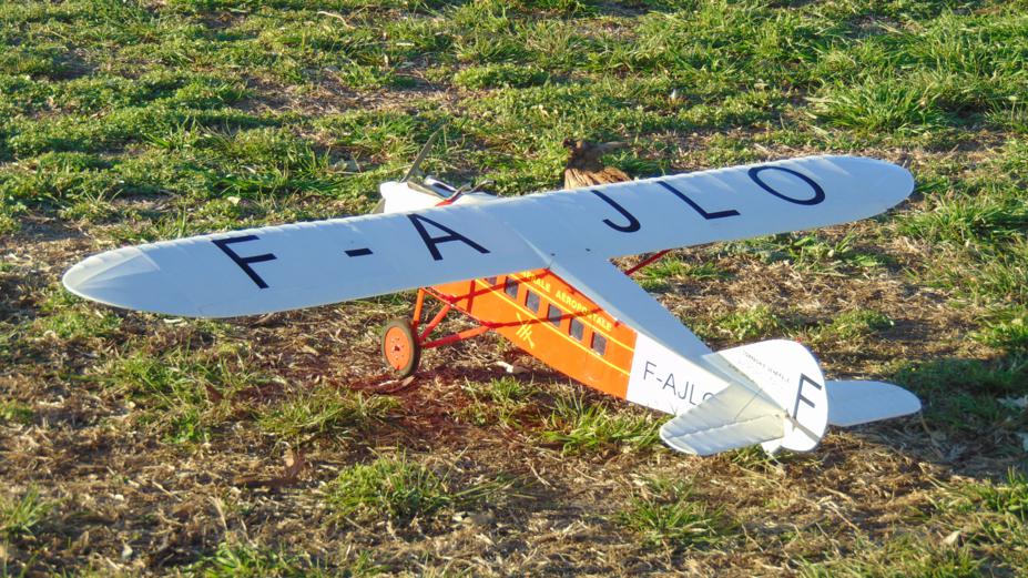

Muchas gracias...

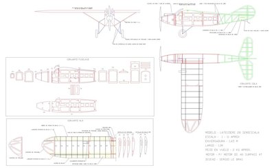

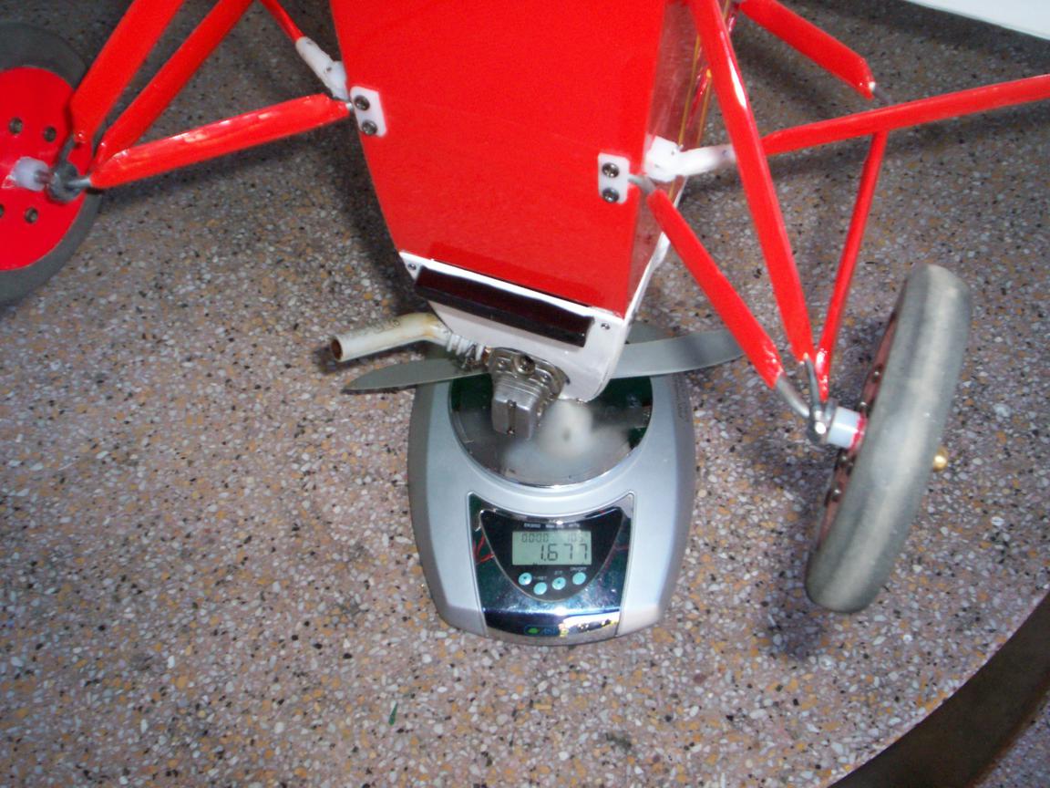

Una de las cosas que me asombró es lo liviano que resultó, así armado completo pesa 1677 gramos, solo le falta la electrónica de a bordo (pack, receptor, llave on off, un miniservo en elevador y 4 microservos), seguramente estará por debajo de los 2kg en vuelo...esto asegura un vuelo muy dócil y tranquilo...

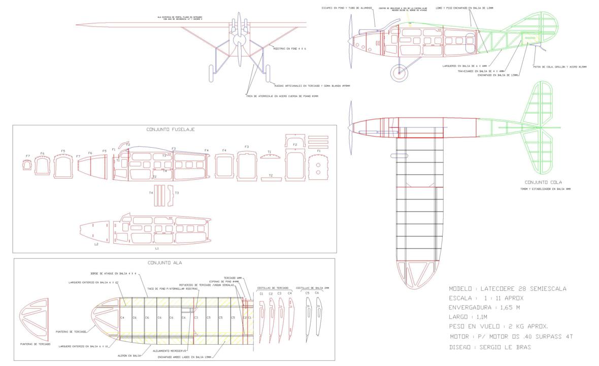

Aprovecho para subir el plano con el que lo construí...tambien lo tengo en acad con el plano que sirve para el corte laser, quien lo quiera en este formato (DWG) mándeme una dirección de correo.
Prometo subir aquí fotos y video del vuelo...eso sí, será cuando disponga del equipo de radio y electrónica...

Yo estaria interesado en tener el plano del Late 28 en DWG por que ademas de ser interesante este modelo el real participo en nuestra G.C.E. asi que no me puedo resistir por privado te mando la direccion de correo electronico Sergio y muchas gracias de antemano :wink: :wink:

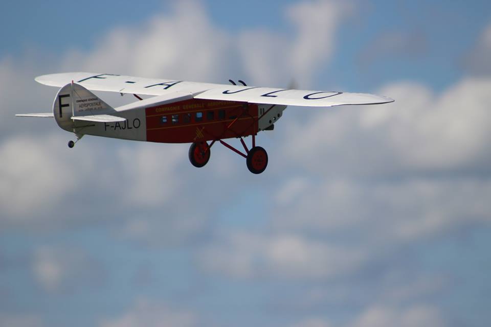

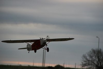

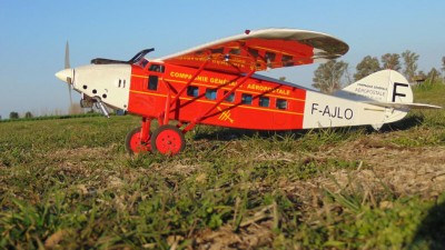

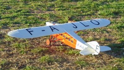

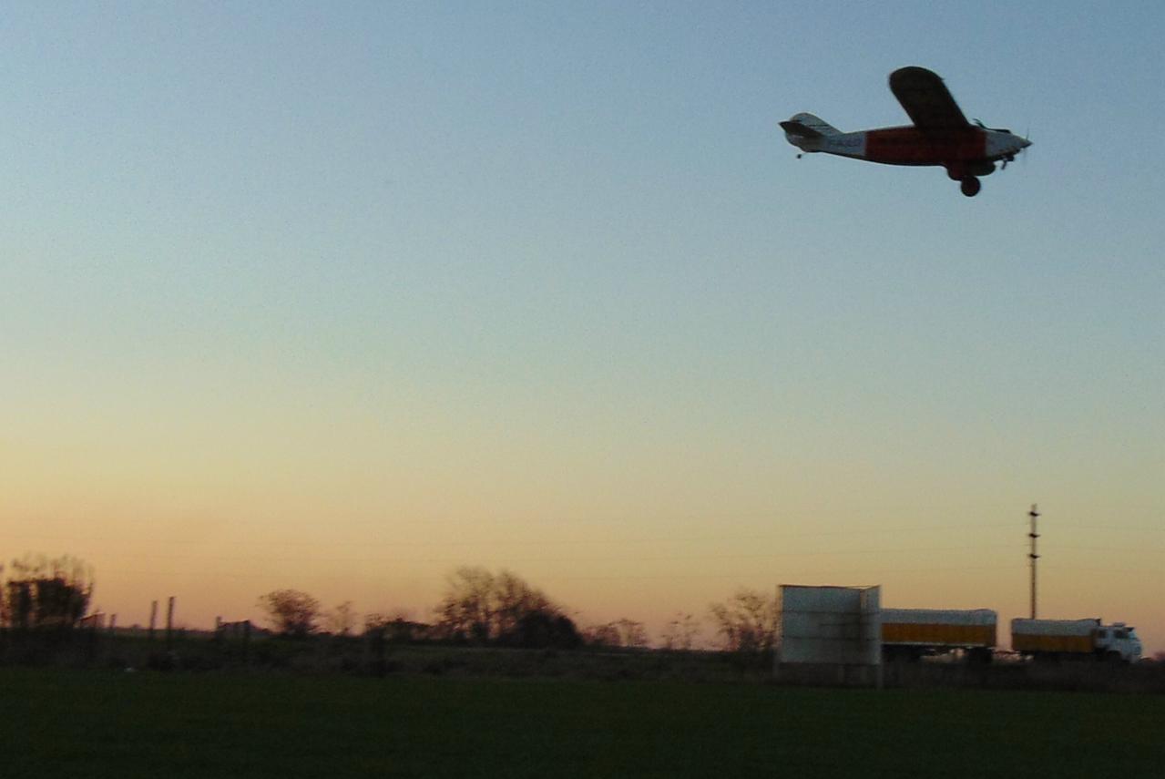

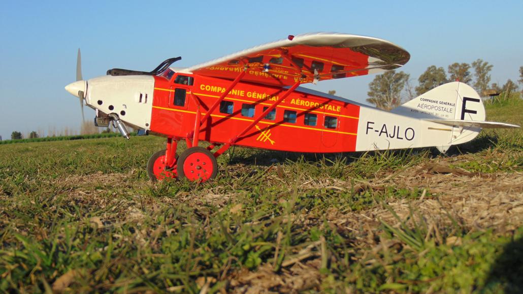

Hola, después de un año de espera por fin le llegó el turno....hoy fue el estreno con 2 vuelos fantásticos, salvo algunos detalles a corregir, se mostró muy muy docil al ser bien liviano...espero que le gusten las primeras fotos...pronto subiré mas cuando tenga mejores, y si puedo subo algún videito...
Sergio

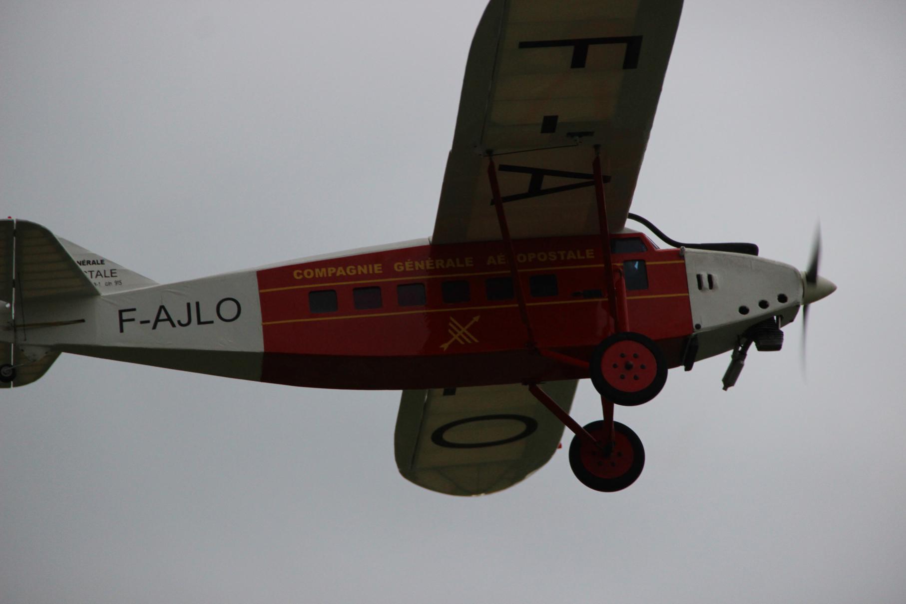

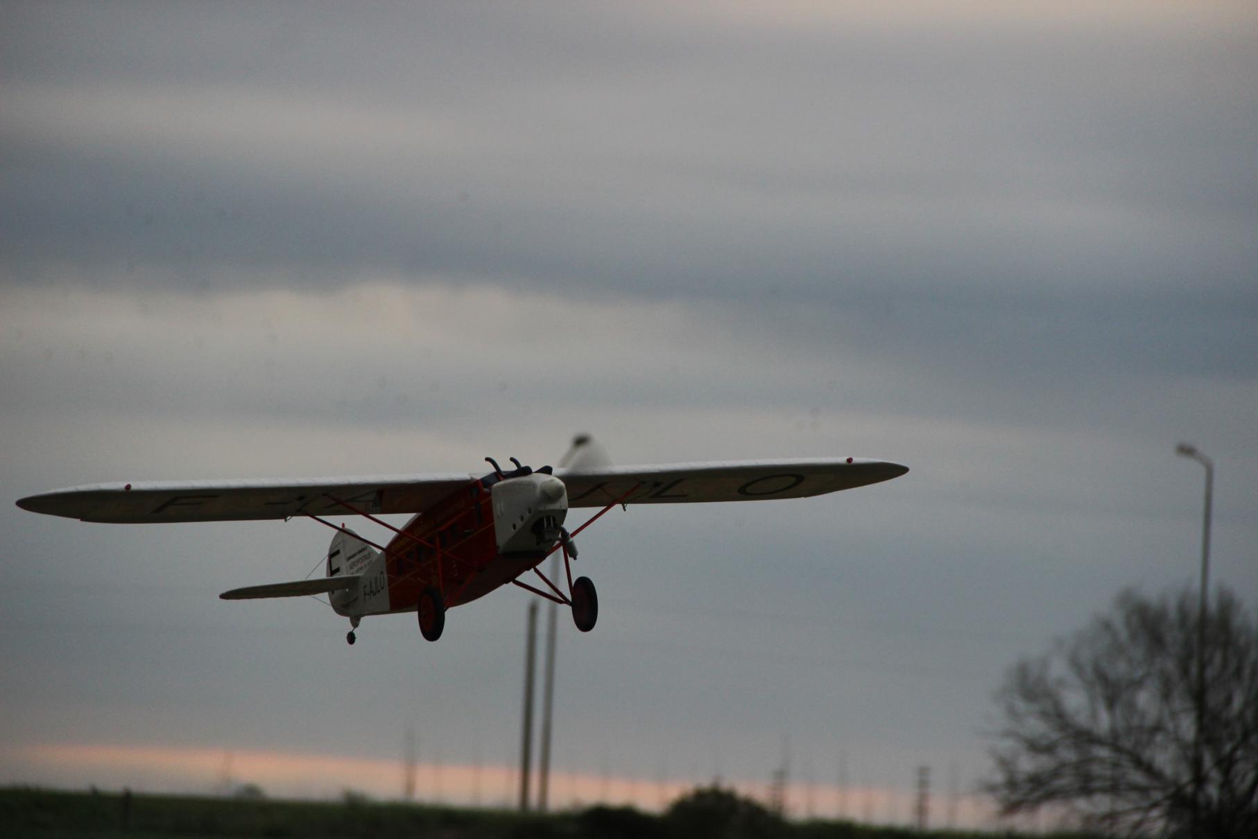

Hola, agrego unas fotos mas en vuelo y el plano en jpg...quien lo quiera en dwg (archivo de acad) envíeme su correo...
Sergio
