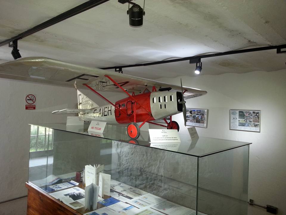

Les comento que anteriormente hice el Laté 25, lo disfruté mucho durante 5 años con la suerte de nunca golpearlo, y el año pasado le quité el equipo de vuelo y lo doné como maqueta estática al museo "San Carlos" de la ciudad de Concordia, donde se le rinde especial homenaje a Saint-Exúpery, debido que allí tuvo hermosas vivencias...
"Laté 25" exibido en museo San Carlos (Concordia)

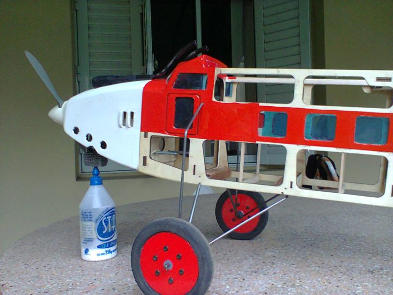

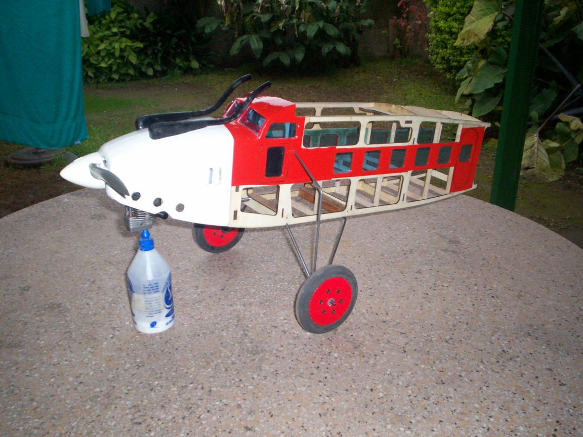

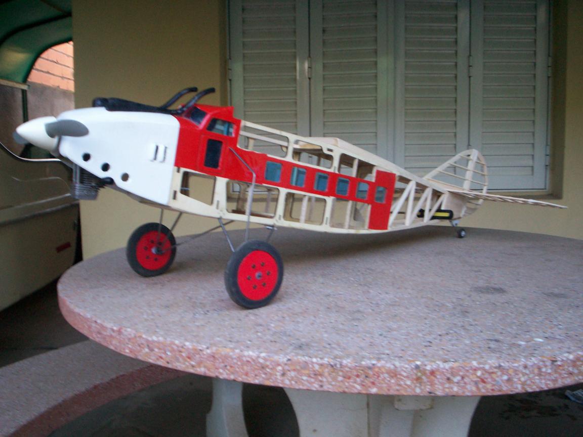

Otro finde horrible, y por lo tanto me divierto maqueteando...nuevos avances:
- ya tiene el piloto puesto,
- el motor .40 FS 4T presentado,
- ventanas y simulación de puertas hechas,
- capot terminado. Está revestido en chinokote blanco, pero hice una prueba para mejorar el realismo, lijé con una lija al agua bien fina para matarle el brillo y parezca envejecido. Quedó muy bien, ahora no se si dará resultado, es la primera vez que lo hago, después probé en el rojo pero no queda bien, seguramente lo dejaré así...
Bueno, lo próximo será continuar con balsa el resto del fuselaje y cola...
Saludos para todos...
Sergio

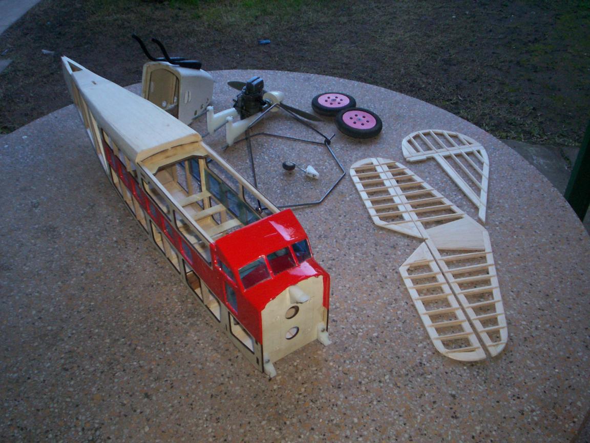

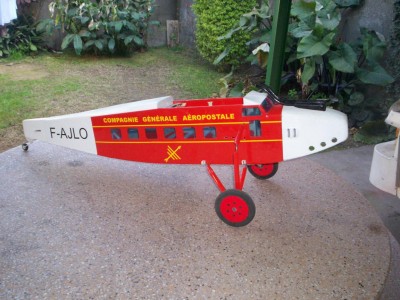

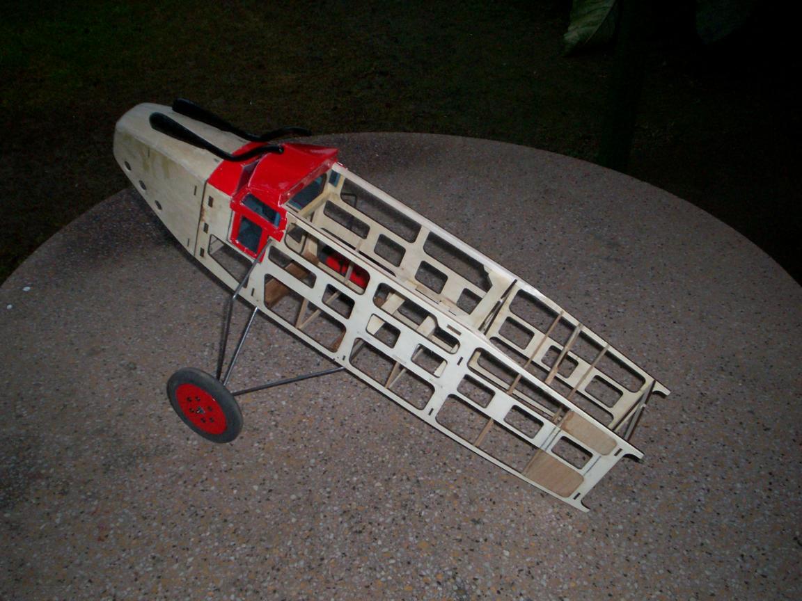

Por Sergio Le Bras
#1352457

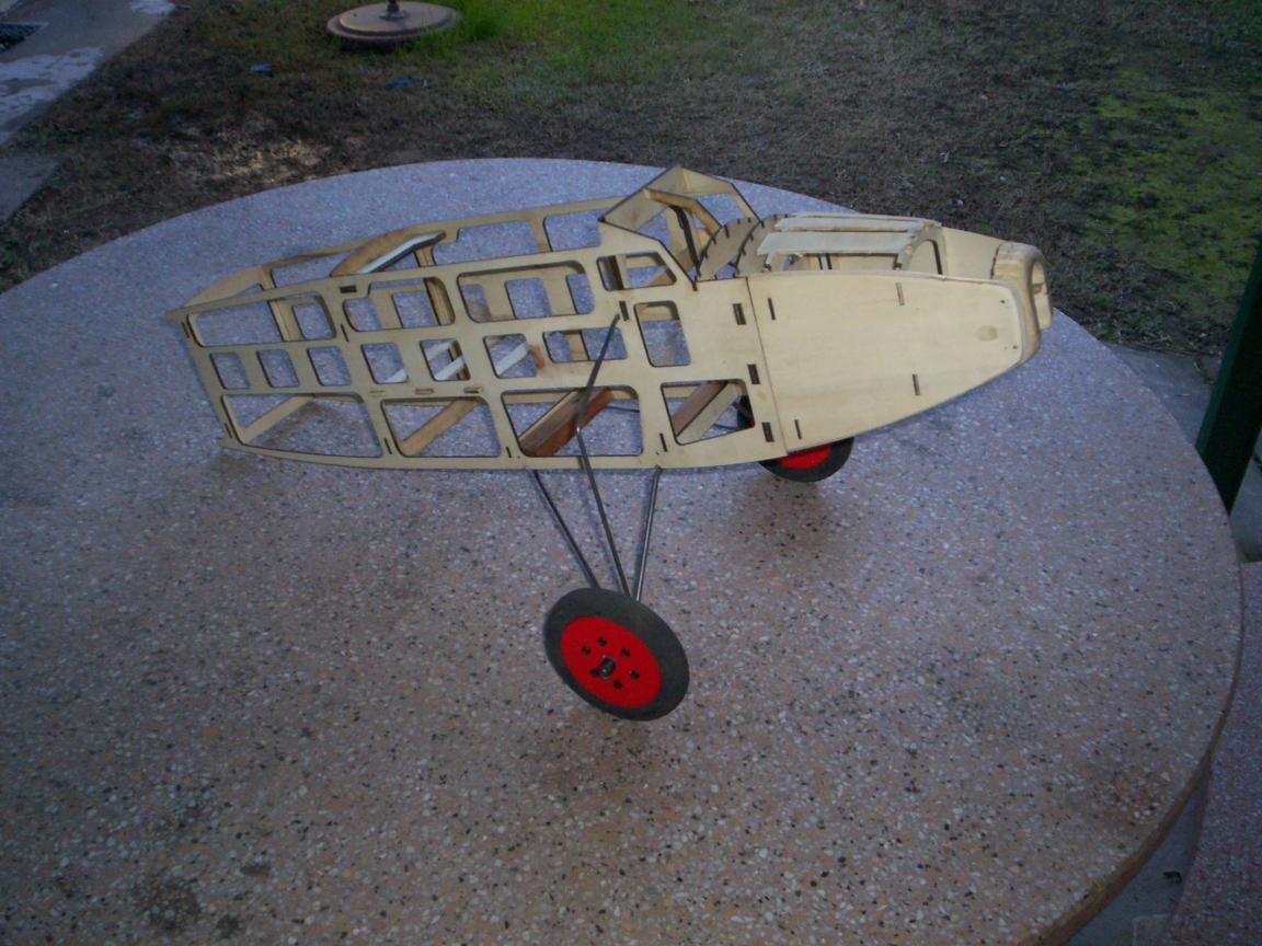

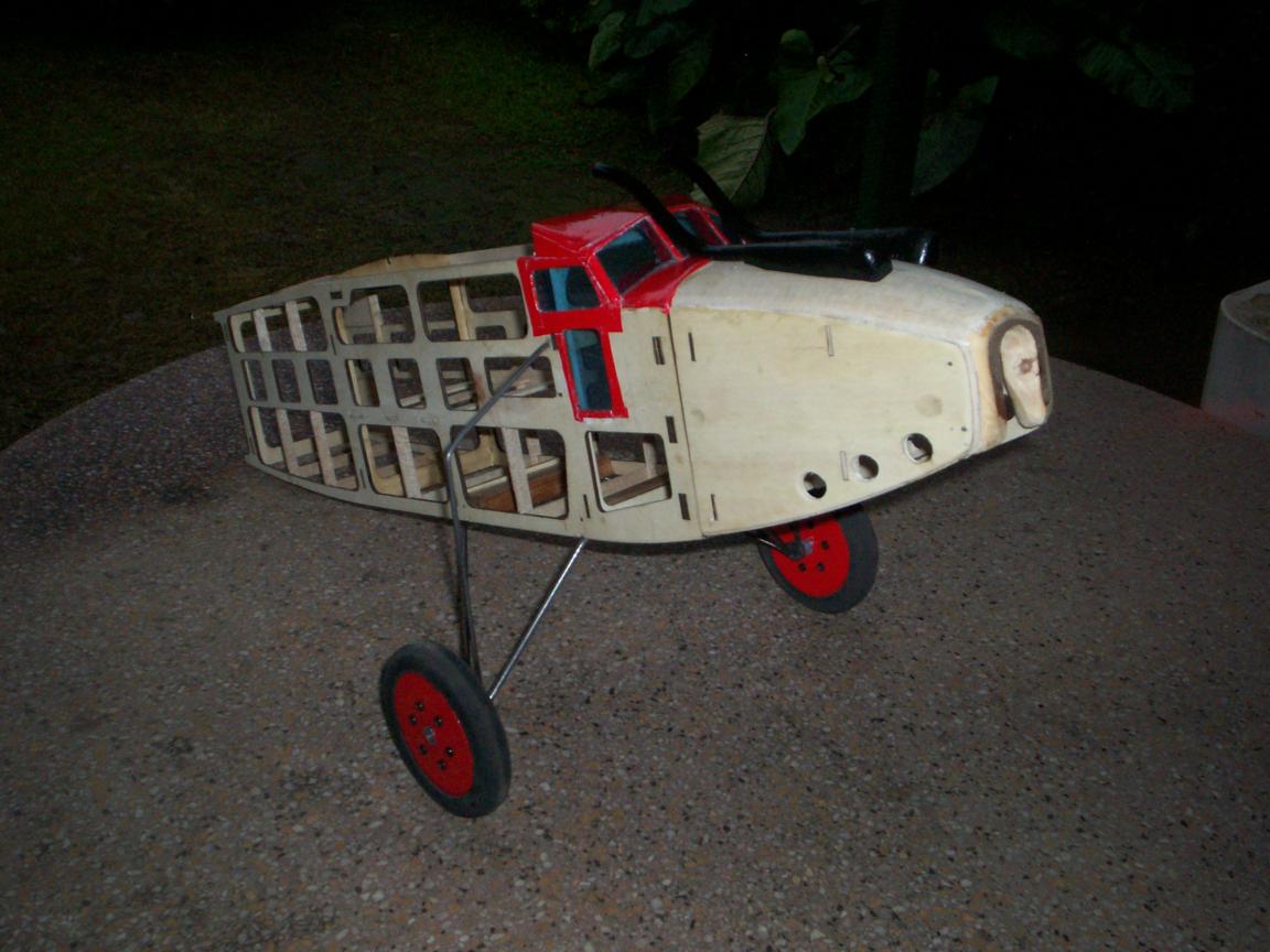

Continuan los avances....dejó de llover pero sigo muy entusiasmado con este modelo...
Las partes del fuselaje están casi listas, las voy presentando para ver como quedan, pero como verán, trato de armar los conjuntos por separado incluso con detalles, para después armar todo definitivamente al final. Es por una cuestión de espacio, mi taller es muy reducido y lleno de otras cosas, y tambien el lugar para guardarlo...así desarmado es mucho mas facil de trabajar y guardar...
Lo que me quiero sacar de encima lo antes posible es el trabajo con la madera por el tema de la viruta y el polvillo, así que lo que sigue es empezar con el ala...
Les dejo fotos.....

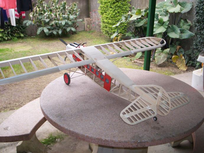

Por Sergio Le Bras
#1353040
Últimos avances para el tío Black, con el ala ya estaría terminada toda la estructura de madera, así como está armado y con motor presentado pesa 1,5 kg. Calculo rondará los 2 kg en vuelo...es muy buen peso para los 1,65m de envergadura...
Pero ahora se me terminan las vacaciones, así que iré avanzando mucho mas lento...pero estoy muy contento porque llegué hasta donde me lo había propuesto...
Hasta pronto entonces...
Sergio

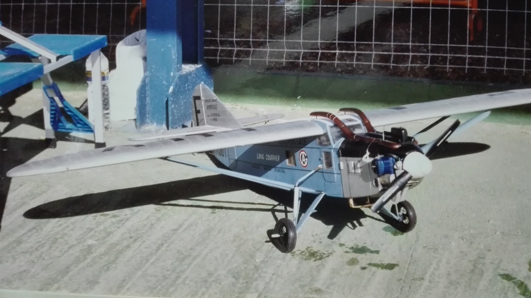

#1353079

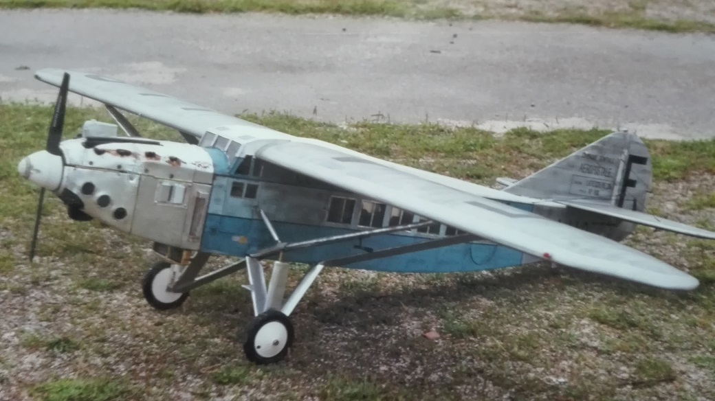

Aqui os pongo dos imagenes del Latécoeré 28 de Javier Gonzalez de cuando estaba en activo :D :D
En el Club Icaro de Madrid
En Zamora en un Campeonato de España
Por Sergio Le Bras
#1353083
Hermoso, un realismo impresionante, ahora me parece mas grande...me pueden decir algunos datos ?, como envergadura, motor, peso...
Gracias por subir las fotos...

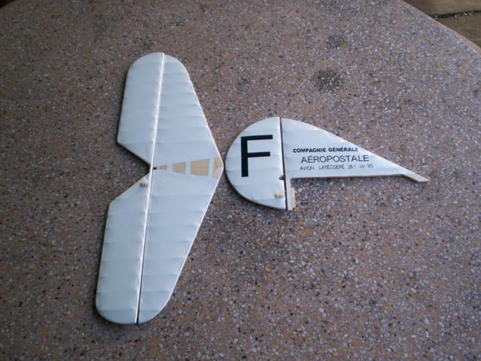

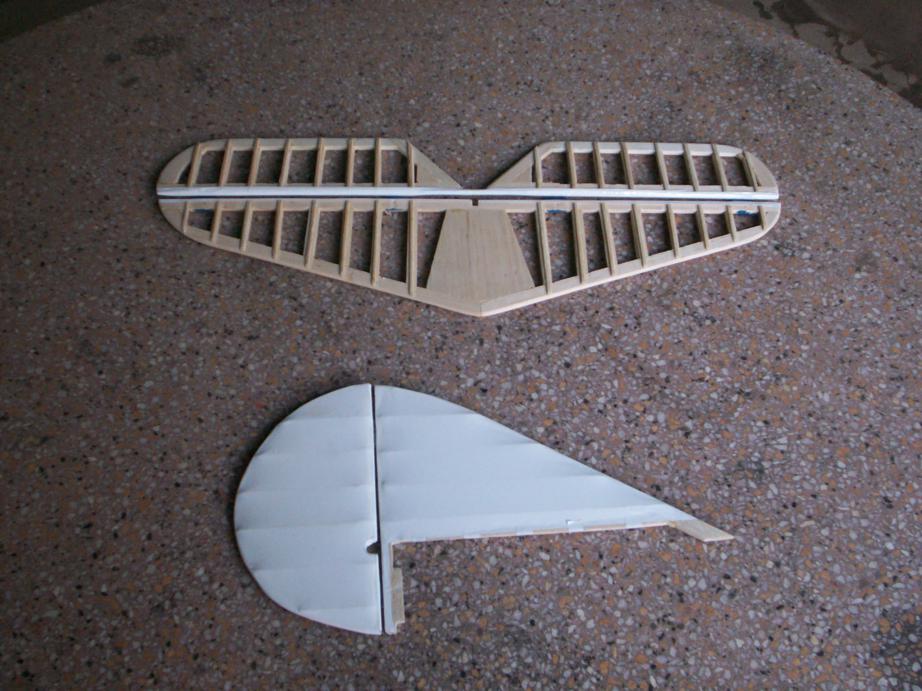

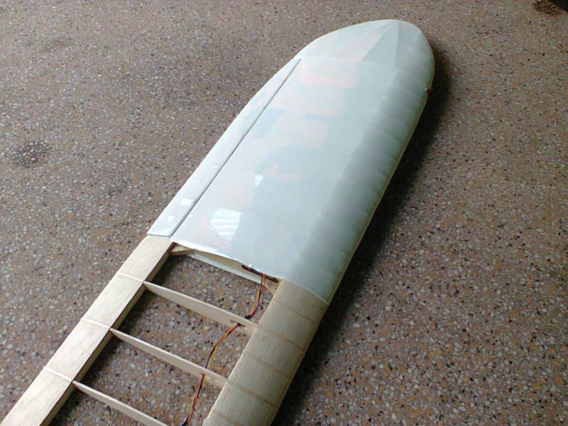

Experimentando y disfrutando detalles nuevos para mí...en los planos de cola simulé costillas que marquen el relieve del entelado, luego lo entelé en chinokote blanco y para matarle el brillo le pasé lija al agua muy fina, quedando la superficie seimate, de un aspecto mas real. Por último ya le agregué las inscripciones correspondientes...
Por JAVIERGM55
#1353396
Hola Sergio, gracias una vez más.
Bueno, a ver si me acuerdo....
Creo que tiene 1,65 de envergadura. Iba muy bien con un OS 40 LA (mejor hubiese ido con un 4t :) ) El peso debía rondar por los 3,5 Kg.
Le llegue a llevar con 3 decoraciones.
La foto que se le ve en azul con los dos tubarros superiores y el motor en lateral fue la primera. Iba muy sencillo, con la librea de la Linea en el Sahara, pre-Air France, y al llegar al Nacional del 97 en Zamora me dieron el palo en estática. Ese invierno me puse a detallarle utilizando la lámina de aluminio indiscriminadamente. Le cambié la librea por aquella de la famosa foto en la que salen "de colegas", Guillaumet y Saint-Ex. Despues de una temporada escogí finalmente la librea más habitual en rojo; en la matrícula solo hube de cambiar una O por una Q.
Gran trabajo estas haciendo. Sigo el hilo con interés. Saludos

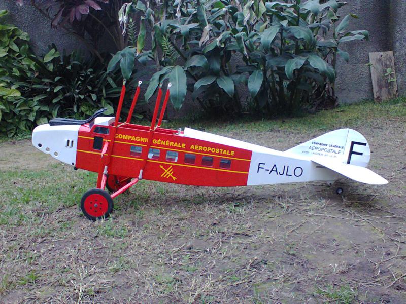

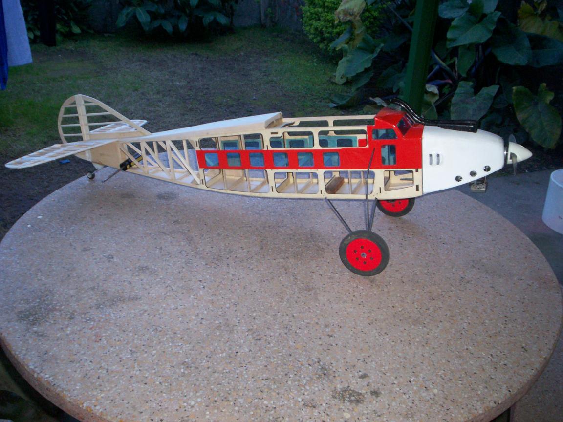

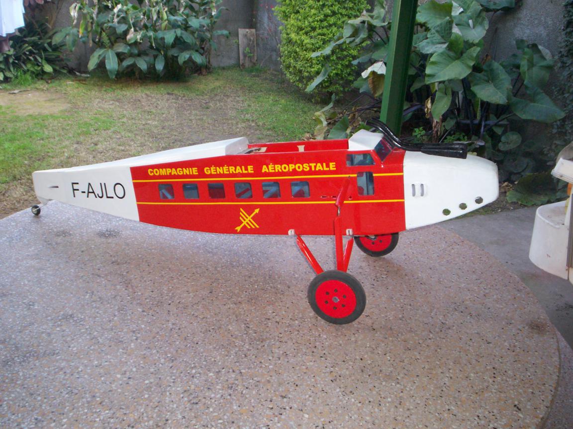

Por Sergio Le Bras
#1353872

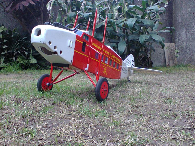

Bueno, doy por terminado el fuselaje, solo resta terminar el ala...

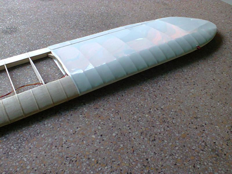

Por Sergio Le Bras
#1354123

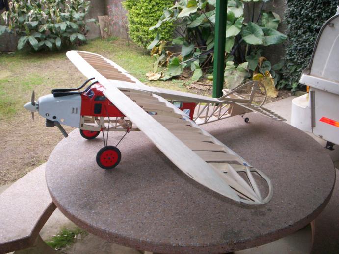

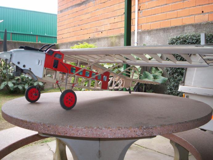

Bueno, ya estamos en la recta final terminando el ala... Como quise que se marquen las costillas en el extradós se me ocurrió pegarle tiras de balsa para simularlas. Les dejo fotos del proceso....
Las próximas fotos que suba serán con el modelo terminado...hasta entonces...

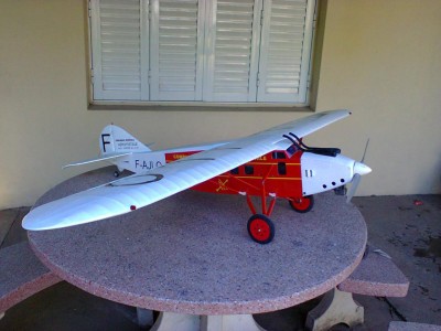

Por Sergio Le Bras

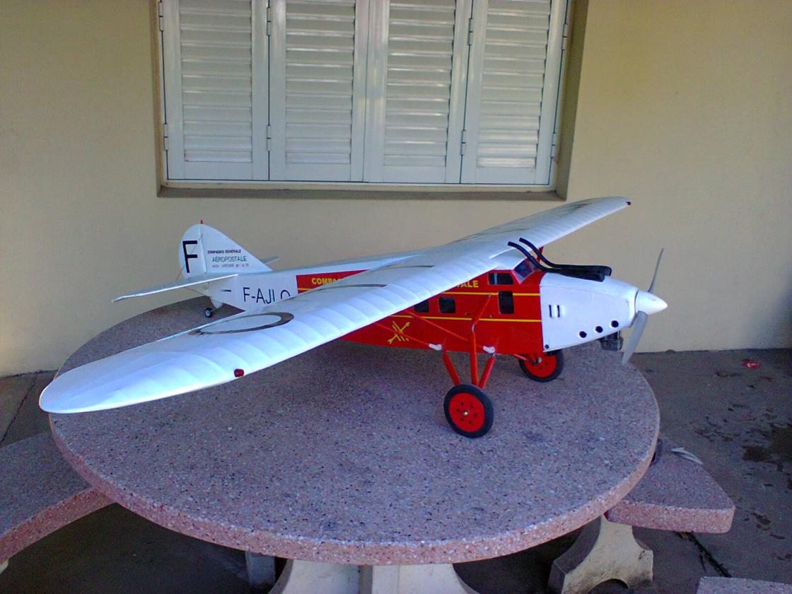

#1354244

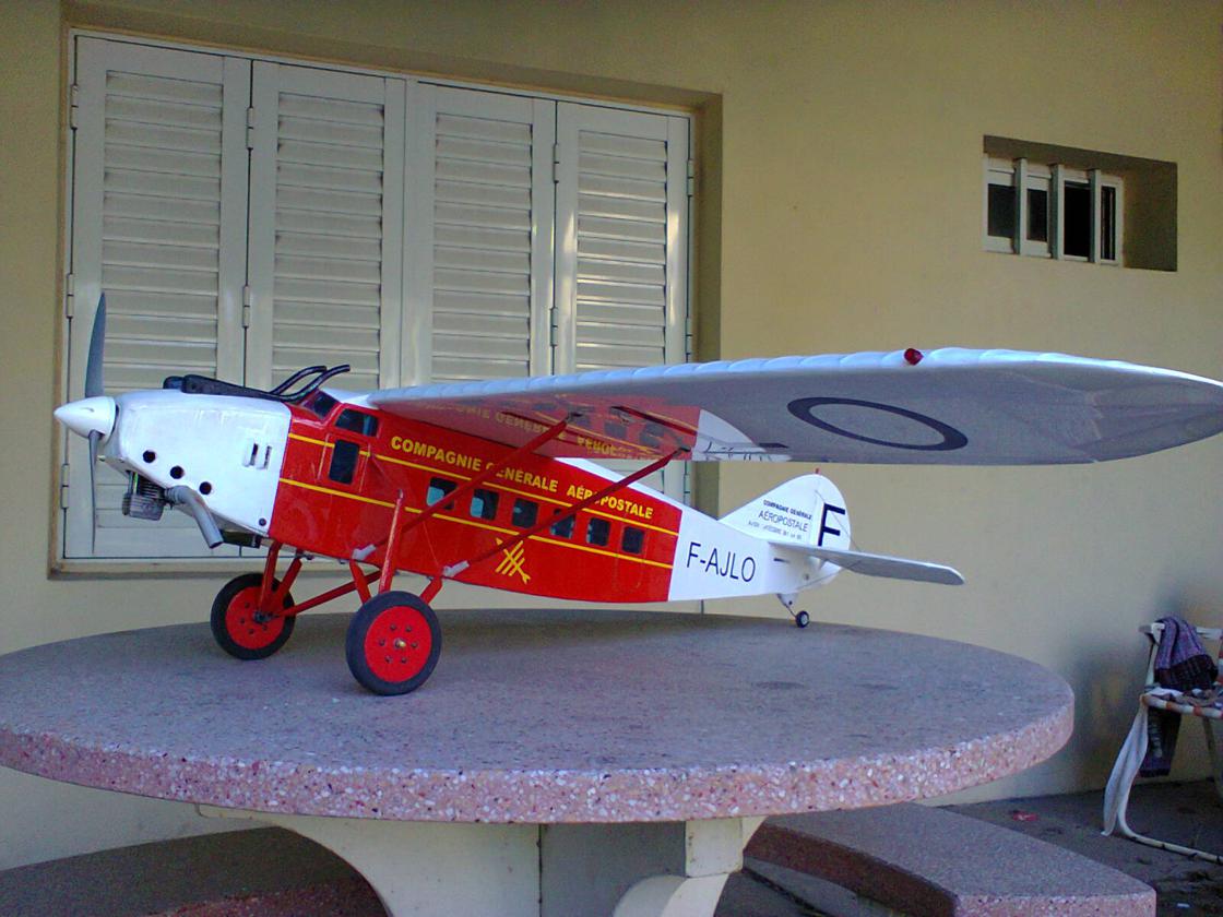

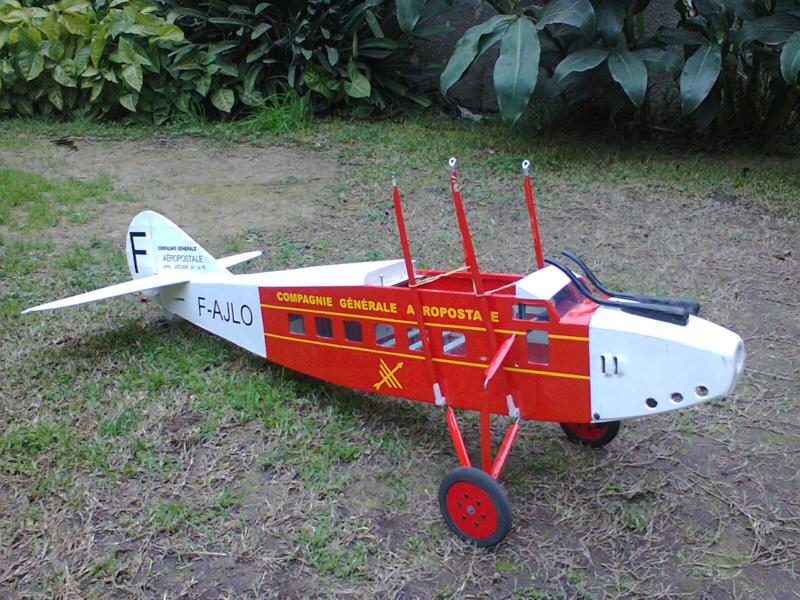

Ufff, bueno, por falta de espacio y tiempo tuve que apurarme a terminar la construcción...ocurre que como taller tengo un rincón de 2 x 2 en el garage, que no es exclusivo de aeromodelismo, ahí hago de todo, y luego tengo que hacer varios trabajos mas que me hacen guardar todo lo referente al avíon...y yo prefiero así, hacerlo rápido, sinó me corta la inspiración.... :lol: :lol:
En fin, éste es el resultado del proyecto luego de 2 meses y medio construyendo. Aproximadamente cuento 150 horas partiendo de cero...
Por el momento no lo voy a estrenar, ya que tengo todos los equipos de vuelo ocupados. Eso será mas adelante...
Espero que les guste...
