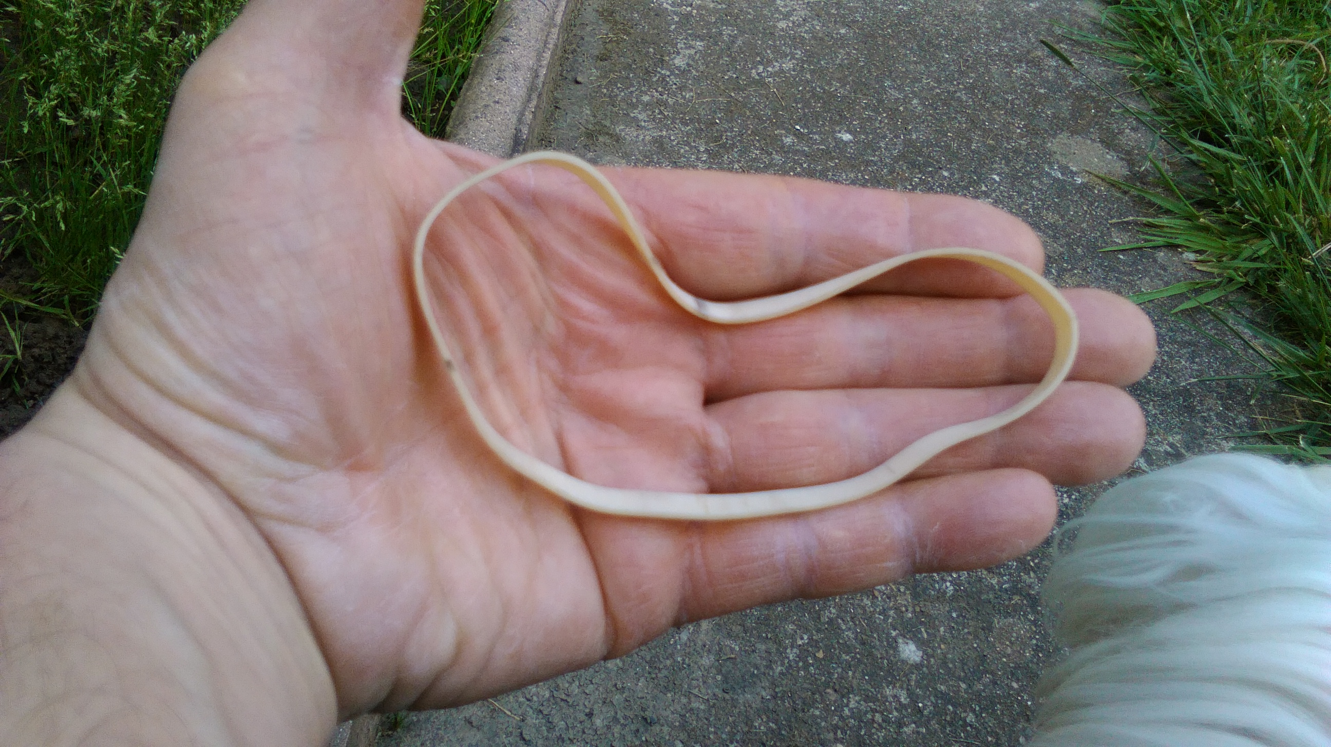

las gomas medida 400x15mm
A ver si salimos pronto de esta
Flyingnurse.
Ostras ¿y no quedan un poco flojas?¿crean bastante tensión?
Yo estoy probando con dos que tengo,y son de aprox. 15×6 y me parecen flojillas:
Animo,que ya nos queda menos...
Gomas sujeción alas Leprechaun

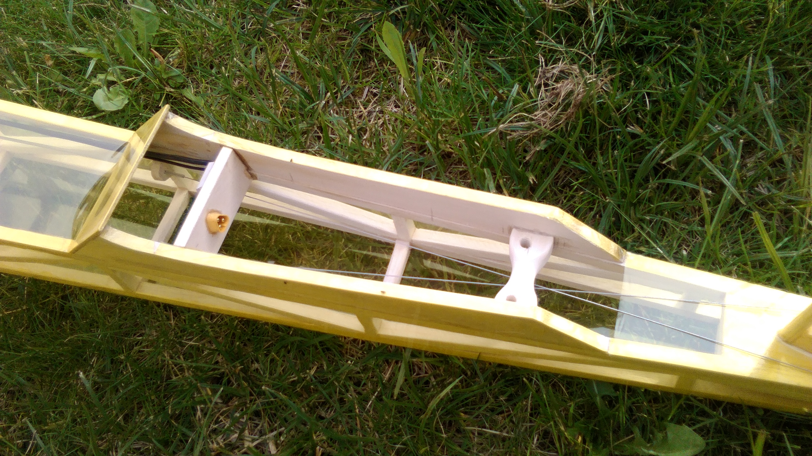

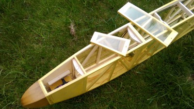

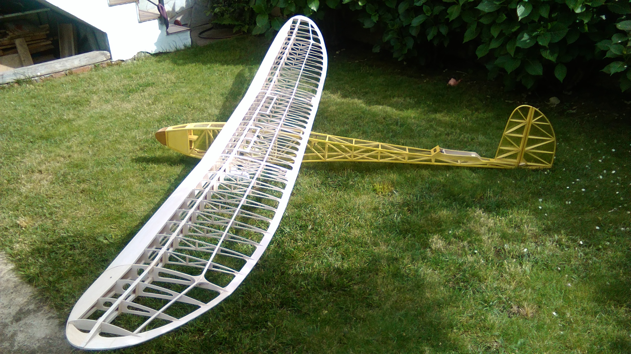

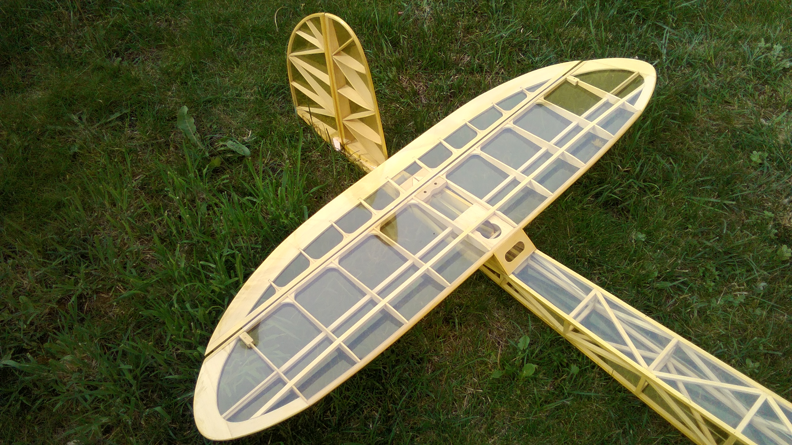

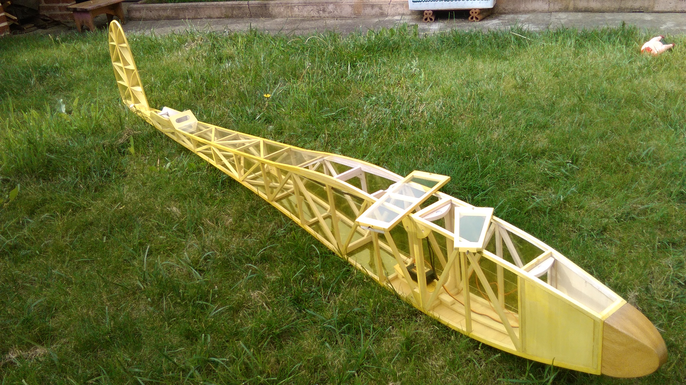

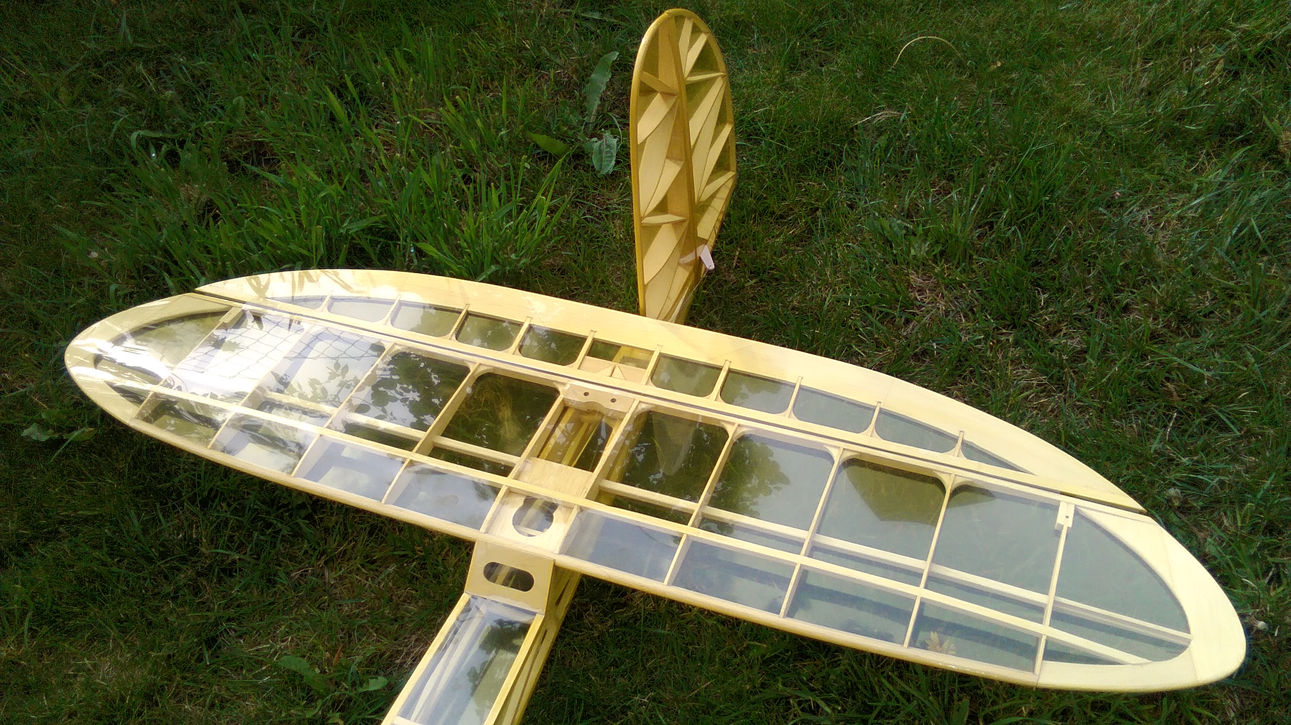

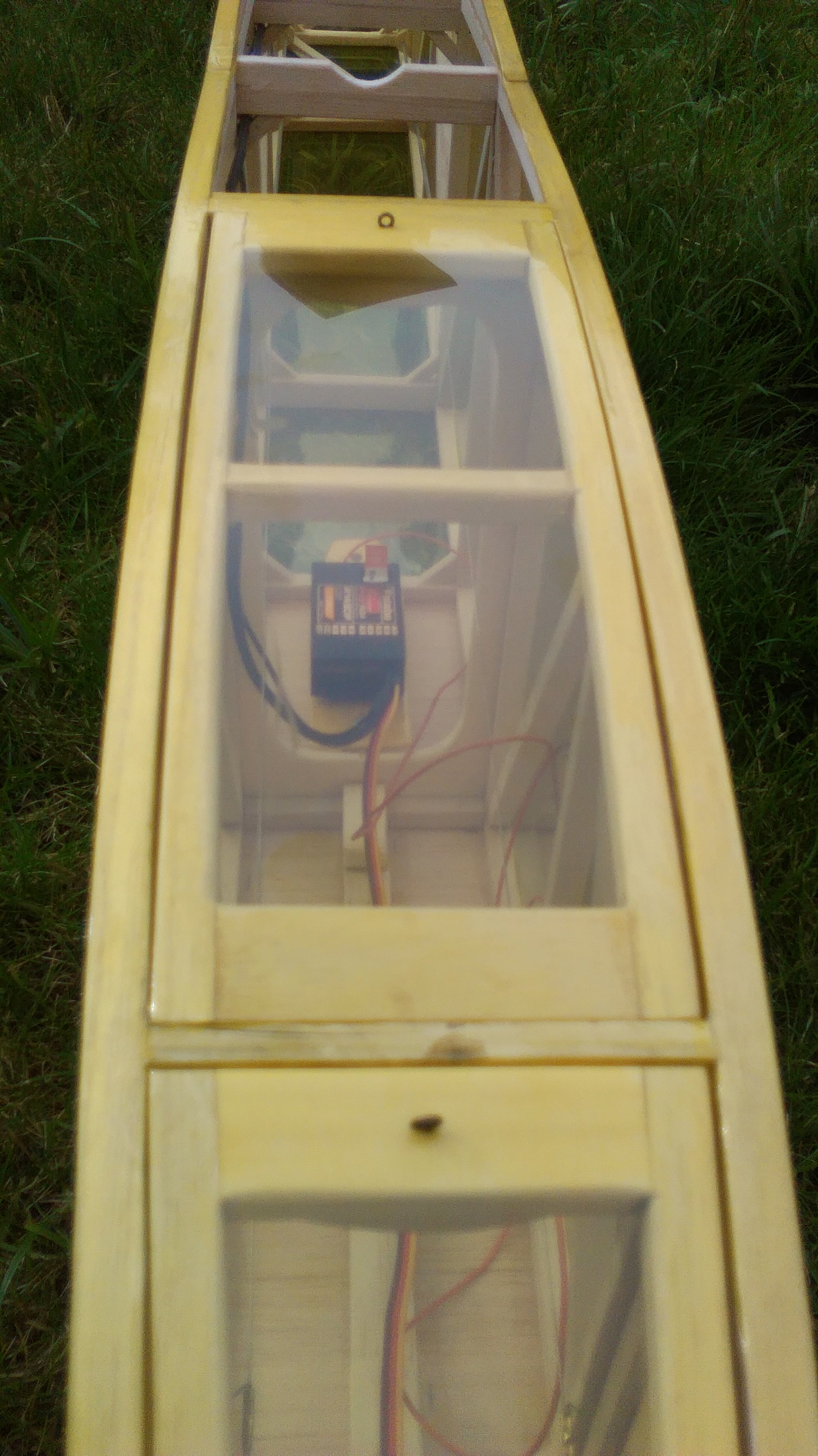

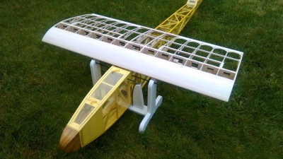

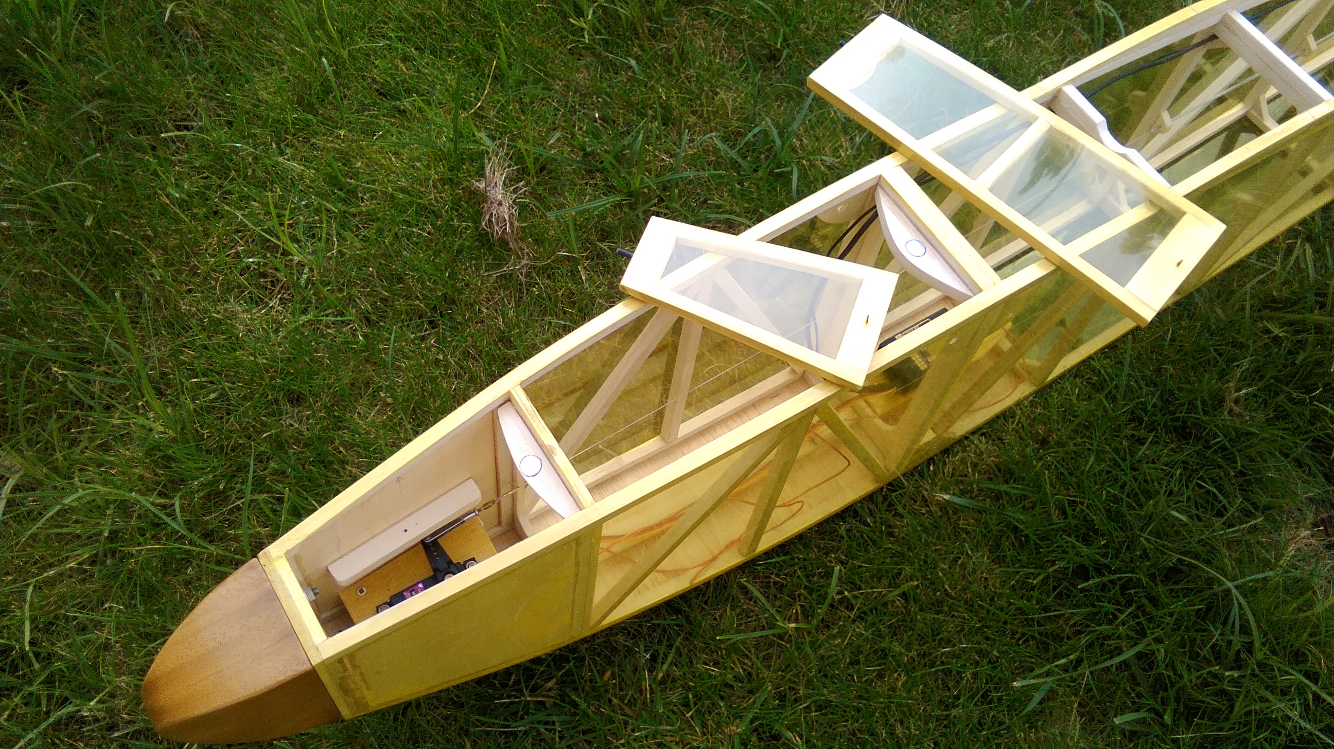

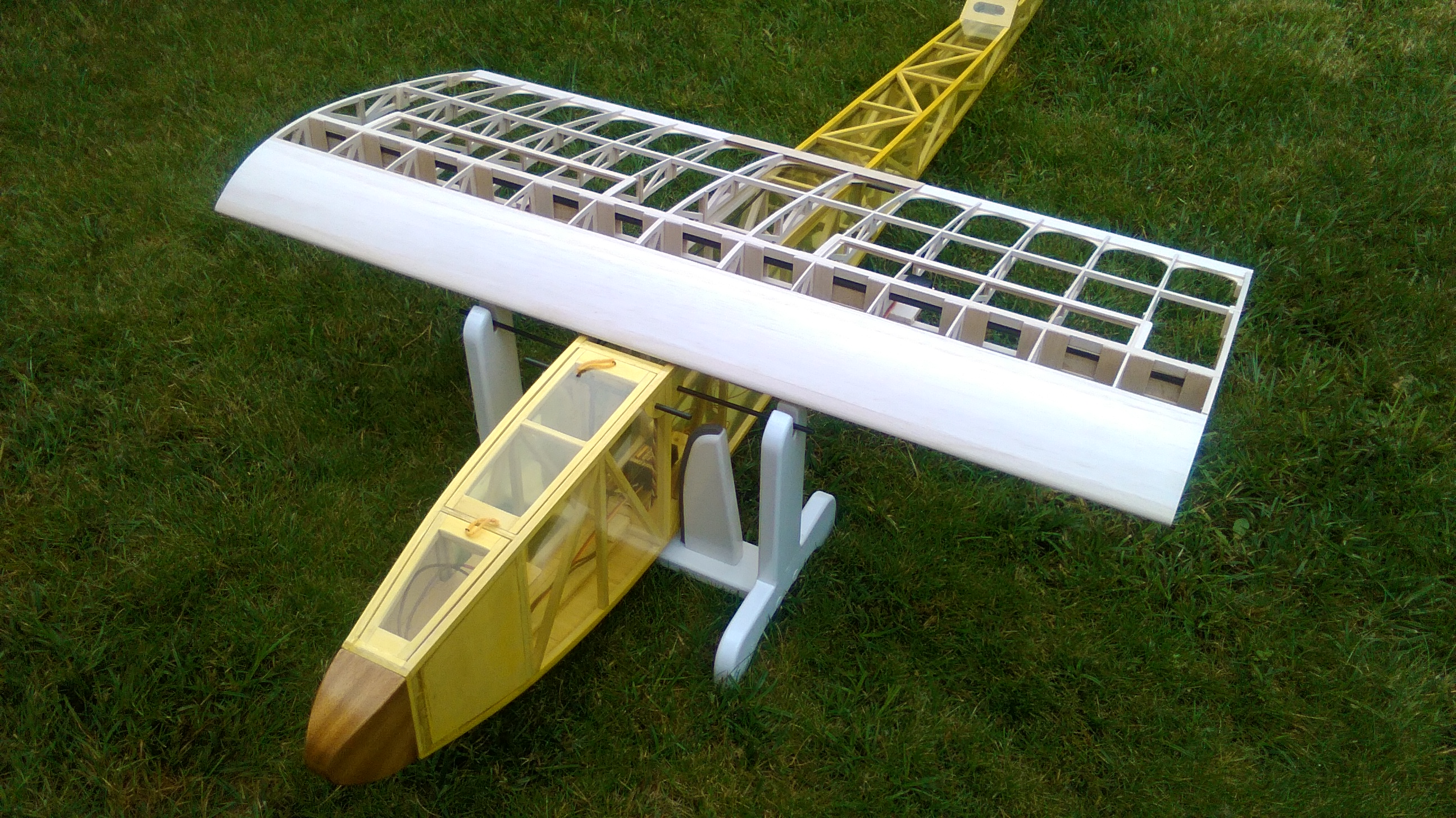

Mas fotos:
Con los registros quitados.
Leprechaun
Tapas puestas
Cama estabilizador Leprechaun
Estabilizador por su cara inferior
Estabilizador colocado a falta de los tornill
Estabilizador con deriva en el Leprechaun

¡¡Espectacular!!
Enhorabuena por la calidad en el montaje... ¡¡las costillas son un pasote!!... y mucha envidia de tener un taller donde quepa ese "animalico" :lol:

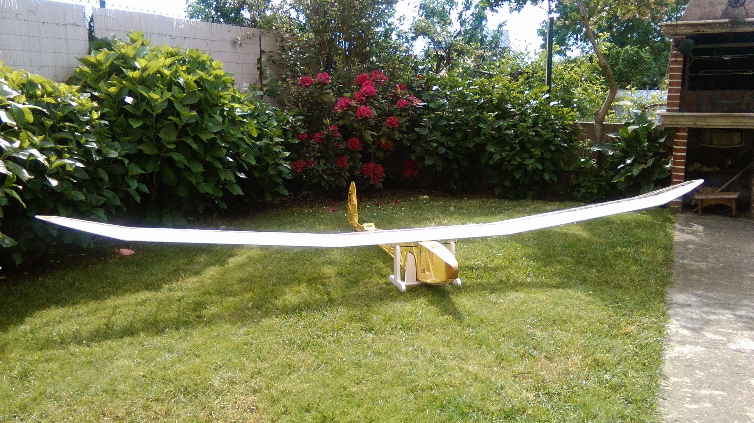

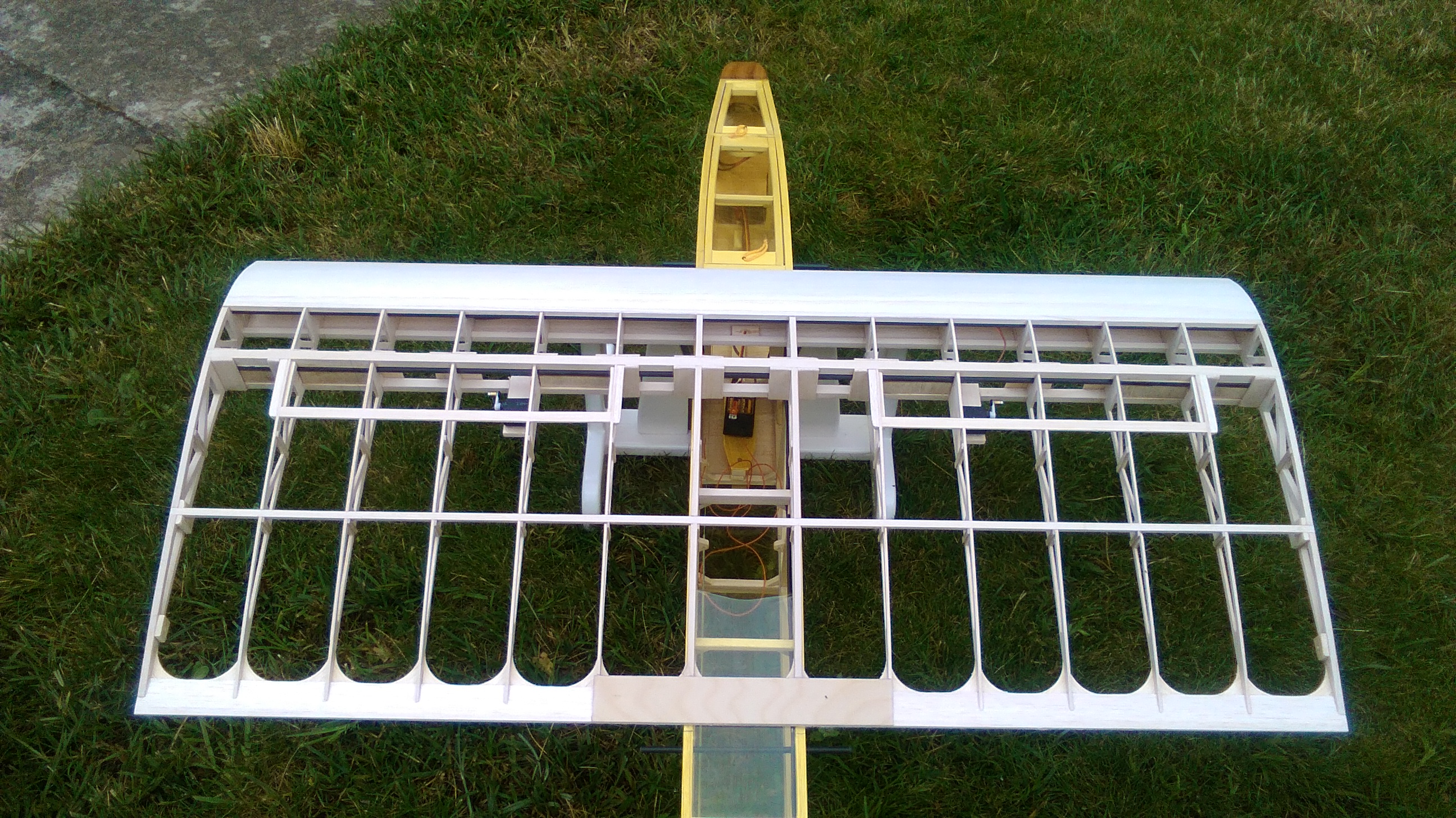

#1406087

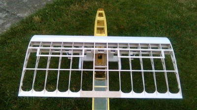

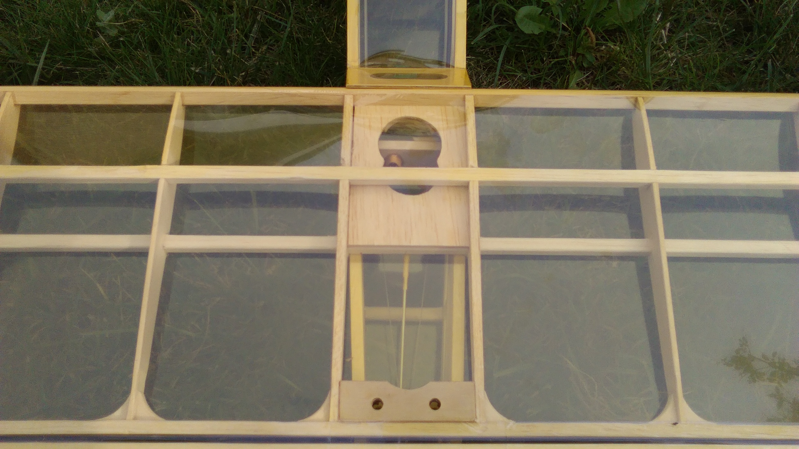

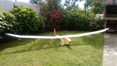

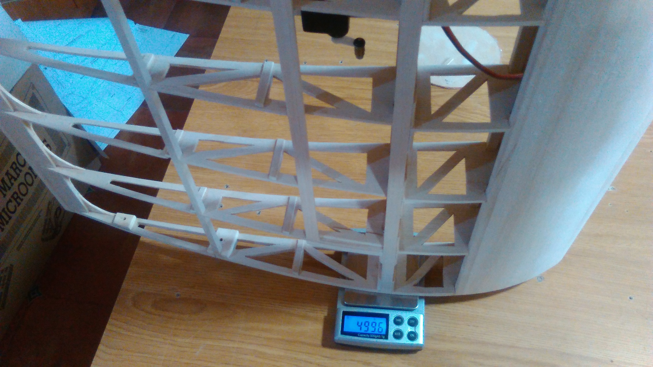

Buenas tardes a todos,
como soy algo envidioso,estoy haciendo una parte central para aumentar la envergadura de las
semialas y así llegar a los cuatro metros.Lo vi en algún foro alemán y no se me ha quitado de la
cabeza.
No se si tiene mucha lógica y servirá de algo pero como ahora mismo tiempo me sobra,me estoy entreteniendo.
He intentado que sea robusto para soportar cada semiala de 1,5 m. con el tiro que conlleva
Son 14 costillas caladas de madera de paulownia separadas unos 7 ctm. y 10 las dos centrales, como el interior
del fuselaje para poder poner una pieza y así esta estará siempre centrada y en su sitio.
Aparte de los largueros de madera he puesto dos tubos de fibra de 8 y 6 mm que aparte de dar rigidez sirven
de porta bayonetas.Creo que ha quedado una estructura bastante rígida y solida para soportar las semillas,
y el peso no me parece mucho.
Sigo...
un peso de 500 grs con servos,ah!!! que también le pongo aerofrenos!!! las tapas tienen una medida aproximada de
29X5 ,en su momento estuve leyendo los parámetros para calcular estas medidas,ya veremos si son efectivos y si sobre
todo si son necesarios.En un momento pongo fotos.
Aquí las tenemos,solo han pasado tres ó cuatro horas:
Parte central alas del Leprechaun.
Por kalamar
#1406103
El peso de esta pieza es de 500 grs completa con los servos y las tapas, a falta del recubrimiento,podría haberle comido
algunos gramos pero...
Ya tengo el oracover,me ha llegado hace tres días y empezaré a entelar mañana domingo.
500 gramos de peso en esta parte del avión.
Se aprecia bien el doble diedro del ala.
Son cuatro metros de envergadura!!.

Para kalamar: ¡Vaya caaaaaaacho leprechaun! Para mi que se te ha ido el tema un poco de las manos. Si ya el lepre "normalito" no baja ni queriendo; ¡ese a cuatro metros, no lo bajas ni a cañonazos! :lol: :lol: :lol:
Con respecto a las gomas te confirmo: Progom 225mm de diametro y 15mm de ancho. Y van genial.
No veo mal el tema de aerofrenos. No por frenarlo; ¡mas bien por si se niega a bajar! :lol:
Estoy bastante interesado en el tema para otro modelo (Bannsperber) y me planteo su montaje. Estoy pez y si me puedes pasar (por aquí o por privado) el enlace donde se explica calculo de las dimensiones del aerofreno, posición, etc. me vendría genial. Y Si me puedes explicar como funciona el mecanismo de funcionamiento o alguna foto de detalle si lo has montado, tambien.

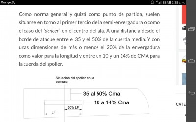

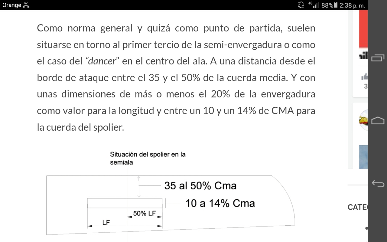

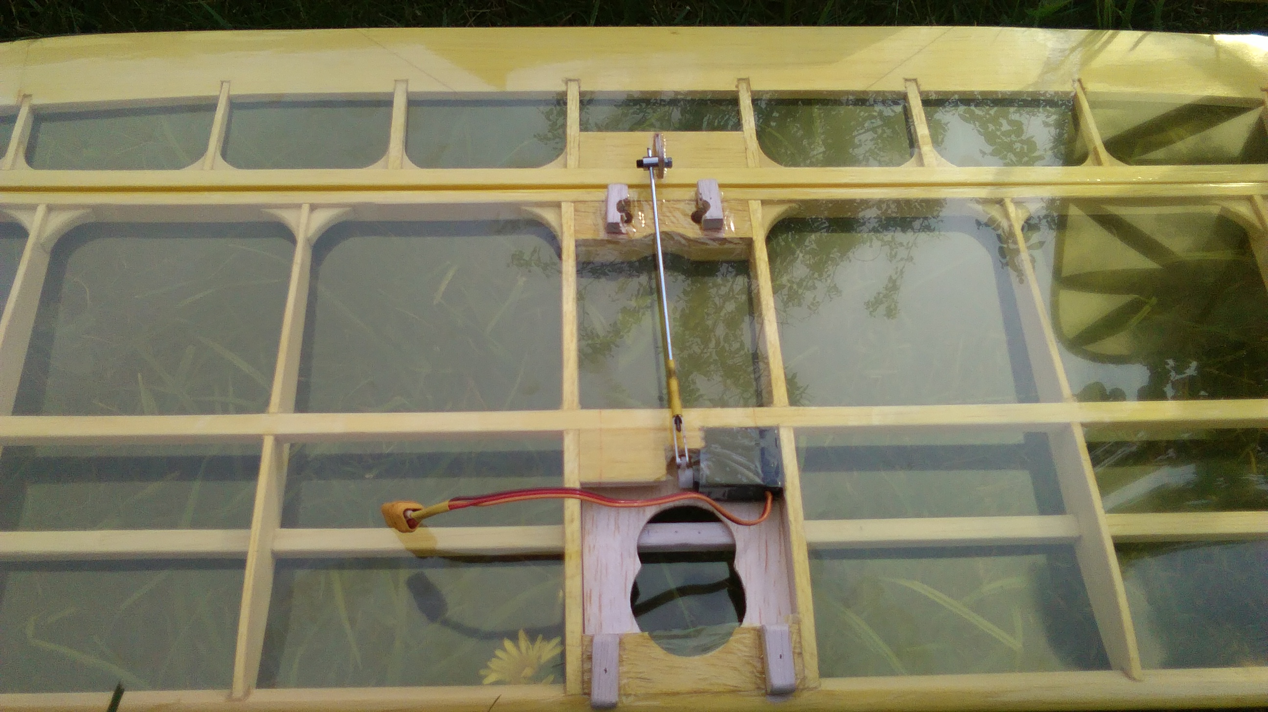

Hola de nuevo,
por supuesto que te pongo el enlace del cual me he estado orientando para hacer los aerofrenos,
me imagino que de forma acertada.Se trata de la pagina El Gato Volante planos y tecnicas aeromodelismo.
Seguro que ya la conoceis, pongo pantallazo,con la tablet todavía no se poner enlace.
Estoy ,por motivos de trabajo,fuera de la residencia habitual y no te puedo hacer un vídeo de como me quedo
a mi ,pero primero hice un ensayo en un "dummie" a escala1:1 con okumen de 3mm hasta posicionar el servo
su posición exacta.
Posiblemente viernes tarde-sabado pueda hacerlo y aquí lo pongo.
Saludos y animo a todos.
Última edición por kalamar el Jue, 21 May 2020 15:06, editado 1 vez en total.
Por kalamar
#1406585
flyingnurse escribió: ↑
Mié, 20 May 2020 18:36
¡Saludos!
Un saludo a todos los foreros.
Flyingnurse.
En este vídeo creo que puedes hacerte una idea de como se puede montar,
yo no he inventado nada,me he "inspirado- copiado" de otros vídeos.
Como ya comente primero lo arme en una copia de okumen para poder mover las piezas
para un correcto centraje con el servo y por supuesto ,con la emisora ,jugar con el recorrido
de este,end point (fin de recorrido).
Si necesitas alguna foto o otro vídeo que se vea mejor,lo dices.
https://youtu.be/tLqhUcdgSB8

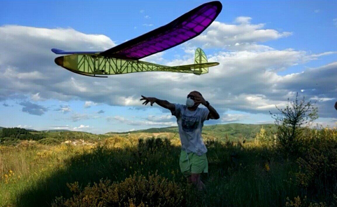

#1406819
La primera lanzada del Leprechaun.
Ahí vaaaaa !!!!!!
Por kalamar
#1407150
TIO JUAN escribió:La Instantánea lo dice todo, " Libertad " Felicitaciones.
avispa escribió:Chulisimos los Leprechauns! cuanta superficie alar! :D
Kalamar, ese de 4 metros tiene que flotar como un dirigible! :o :D
Saludos y buenos vuelos.
Capitán_Pattex escribió: ↑
Dom, 31 May 2020 13:12
Enhorabuena por el estreno!!!
Gracias por los comentarios,deciros que la foto es la version de tres metros y el video que pongo a continuacion es el de 4 metros,con los spoiler.
Aprovechamos un desnivel de unos 8 metros que tenemos al lado del campo para poder hacer estos primeros lanzamientos (cuarto y el mejor en este video).Es un terreno que normalmente no esta sembrado y en esta epoca del año se encuentra con hierba alta.
Creo que ha sido un muy buen planeo por el poco impulso del lanzamiento y y la floja brisa que entraba por el costado izquierdo del Lepre ,en el 0:23 pico un poco y pongo los spoilers para ver la reaccion que tiene,creo que se aprecia bien y en el 0:15 se me puede ver en la esquina inferior izquierda,"comido"por la hierba.
Este sabado pasado lo subi a la ladera pero fue una tarde algo ventosa con picos de 26km hora y no
me atrevi a sacarlo.Me conforme con el EASY GLIDER
Espero que os guste:
Por avispa
#1407167
Sale recto y nivelado, chulisimo. Está pidiendo a gritos una laderita con un poco de brisa. Igual con un poco de viento se aguanta en esa misma.
Enhorabuena.

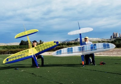

Por flyingnurse
#1407221
¡Saludos!
¡Como mola ese lanzamiento del cuatro metros!
Pongo un video del estreno del segundo lepre alicantino. Se marca un bonito vuelo en formación con su hermano a partir del minuto 3:25
https://www.youtube.com/watch?v=N26sT-w61Xo
Y luego os pongo enlace de vuelo del lepre el pasado domingo en la ladera alicantina de la Serra Grossa (alicante ciudad se ve al fondo a la derecha) que con brisa suave es una auténtica delicia.
https://www.youtube.com/watch?v=NTqMANd9Uhg&t=9s
