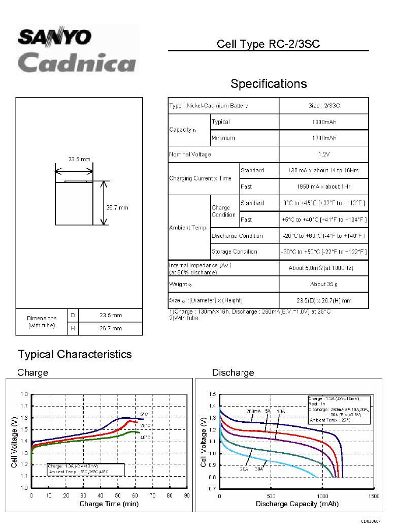

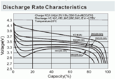

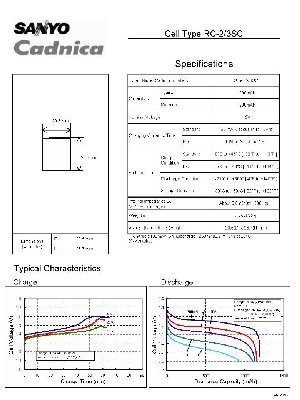

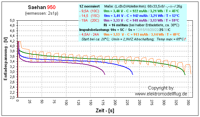

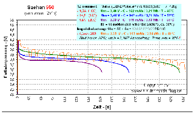

Hola José Antonio, en cuanto al voltaje de los paquetes de baterías creo que no es exacto lo que expones.
Efectivamente, recién cargados, las pilas que actualmente usamos en la especialidad F5J, pueden darnos al voltímetro 10 o quizás mas voltios, pero es una medida 'en vacío', sin carga. En el momento que las sometes a descarga y en nuestros casos casi al limite de las baterías, ese voltaje baja bastante, podrás ver en el gráfico adjunto que a descargas de 10A es casi inmediata la bajada de la tensión del elemento, a 20A casi en ningún momento llega esa tensión a 1,2V. Si nos ponemos en una media de 15A podríamos decir que la tensión del paquete puede estar a 7,7V una parte de la descarga y rondando los 7,0V el resto.
Comparando esta actuación con la de las lipos, podríamos decir que un paquete 2S1P, y por las características de estas, la mayoría de la descarga la hace rondando los 7 voltios, quizás un poco menos que las NiCd, pero mas estables.
Por otra parte la reducción de peso no tiene que llevarnos a modelos mas pequeños, si vemos la historia de la especialidad, cuando usábamos las pilas GP3700 los aviones tenían menos envergadura que los actuales y estos siguen creciendo.
Otras Lipo
Caracteristicas Descarga LIPO
Las actuales NICd

Hola Luis Manuel:
Pues va a ser que tienes razón, que la diferencia en voltaje real es muy inferior por la caída con consumo, pero, y siempre hay algún pero, en tal caso, cuál sería la explicación para la brutal diferencia en la altura conseguida con las Li-Po 2S1P a la baja con respecto a la obtenida con las actuales 1200 Ni-Cd en las pruebas hechas por nuestro amigo Lluis, que tan amablemente nos ha aportado; porque, y escribo de memoria, creo recordar que nos menciona unas diferencias de altura muy notorias, del orden de 80 mts. menos con las Li-Po, a pesar de llevar casi un 20 % menos de peso el conjunto del modelo empleado para la prueba, el Mallam 2 si no me equivoco.
Sin conocer las razones teóricas, esto parece confirmar que en la práctica con las 2S1P y los modelos/motorizaciones actuales se sube mucho menos que con las Ni-Cd., ¿alguien nos lo explica?.
Añadiendo otro detalle, sería de desear que la alternativa que se busque a las actuales baterías Ni-Cd 1200 de 2/3 SubC, sea adecuada para las actuales motorizaciones, que no nos obligue para ser competitivos a renovar todo lo que tenemos de forma inmediata, aunque a buen seguro a mas plazo habrá que evolucionar en modelos y equipo.
