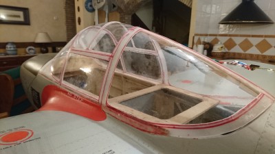

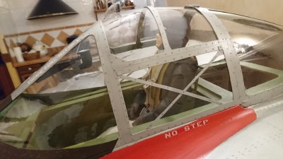

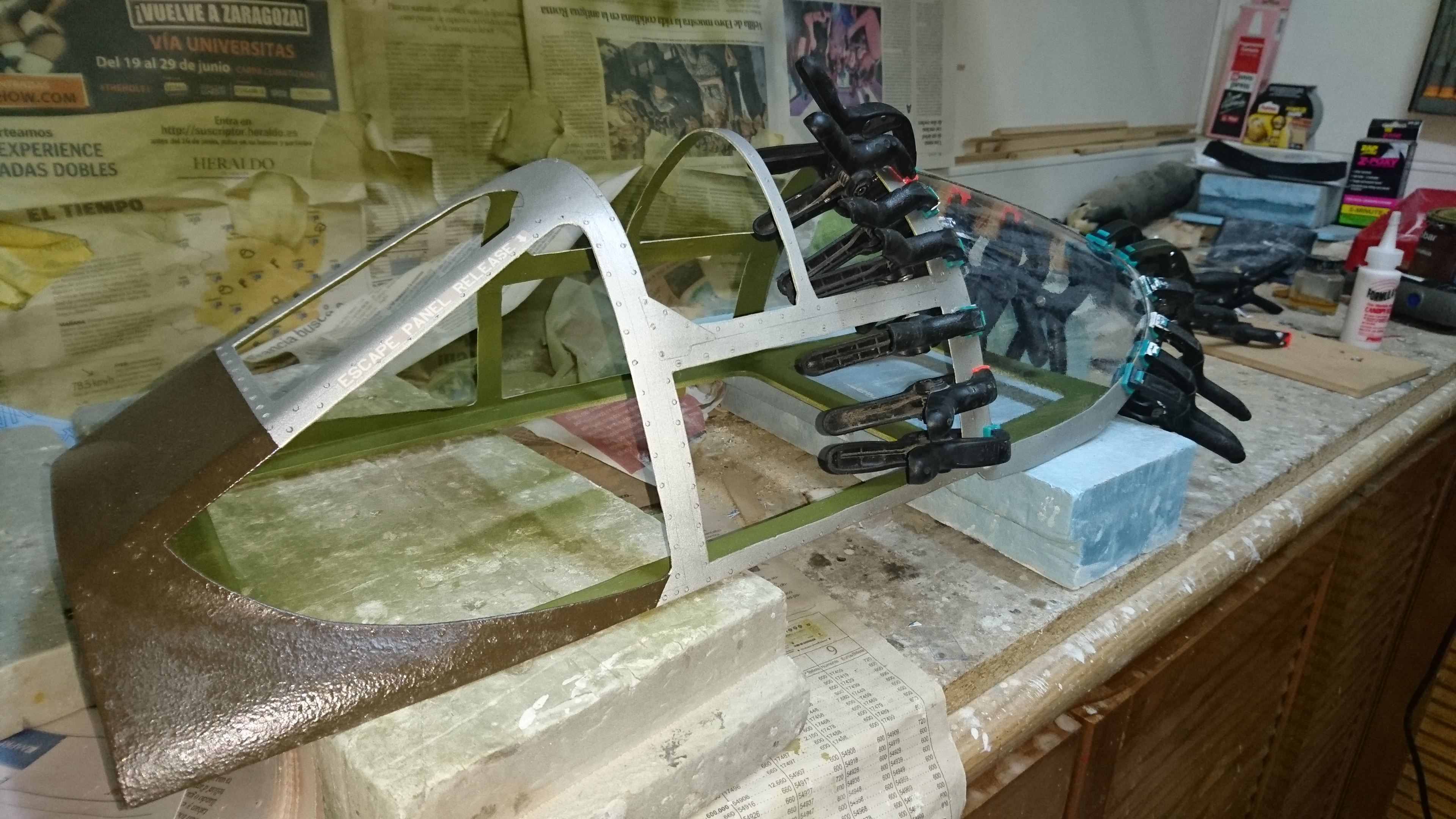

#1398371

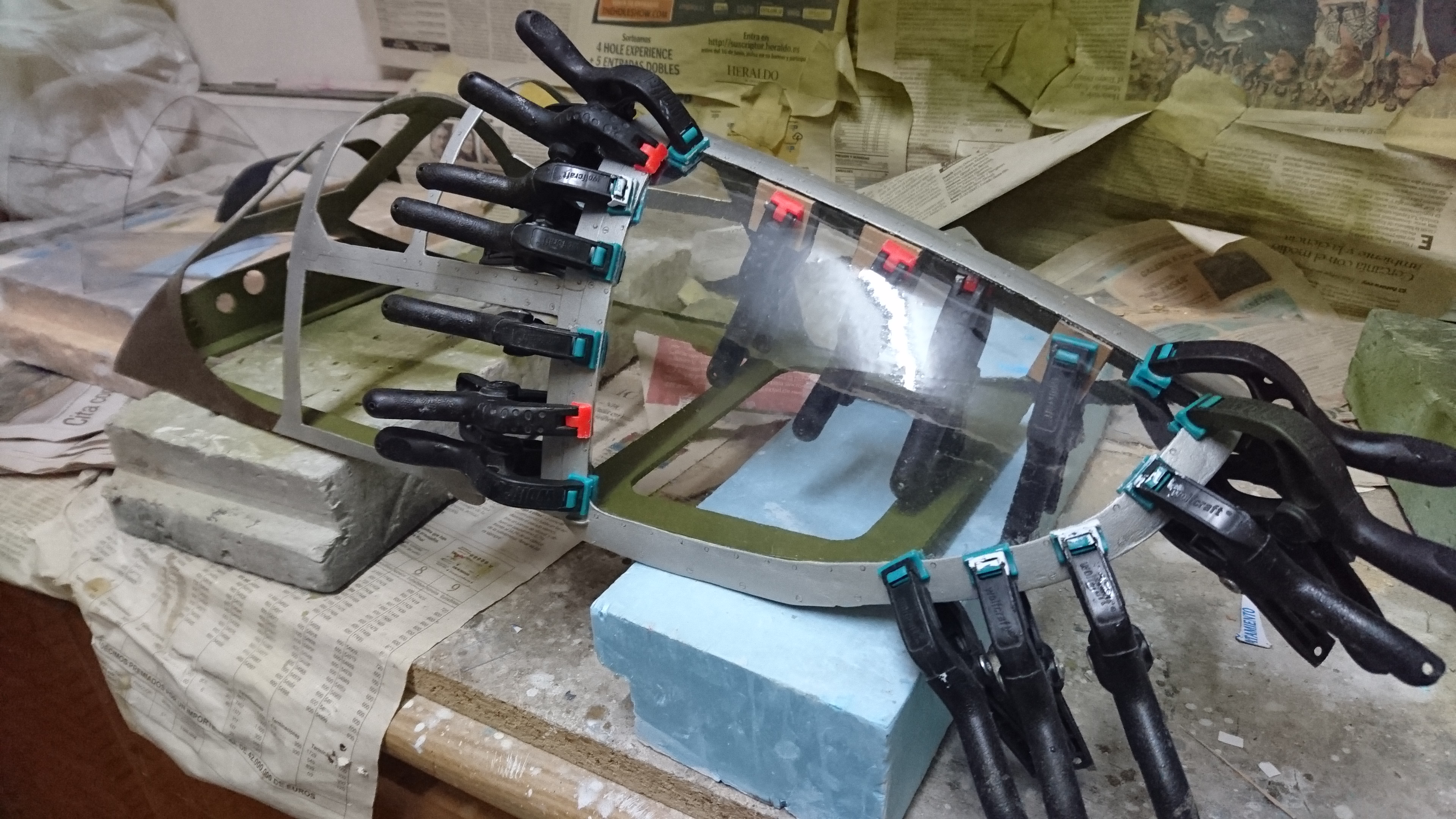

Una vez fenestrada la estructura de la cabina realizada en fibra con el mismo molde que he empleado para la cristalería, toca recortar los cristales y presentarlos para comprobar su correcta ubicación.
La idea es pegarlos con pegamento especial para cabinas y colocar los marcos interiores con todos los tornillos y remaches originales.

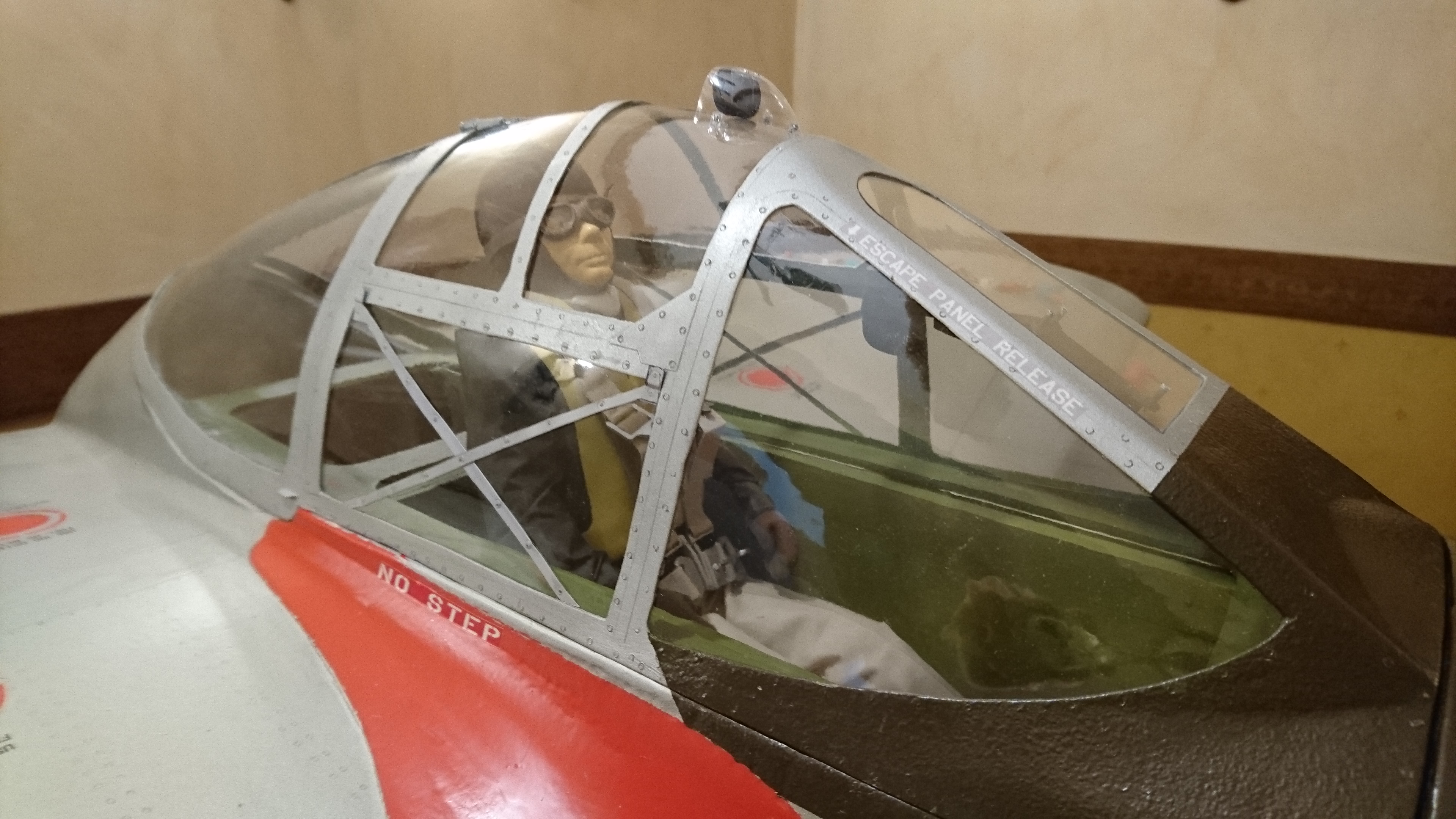

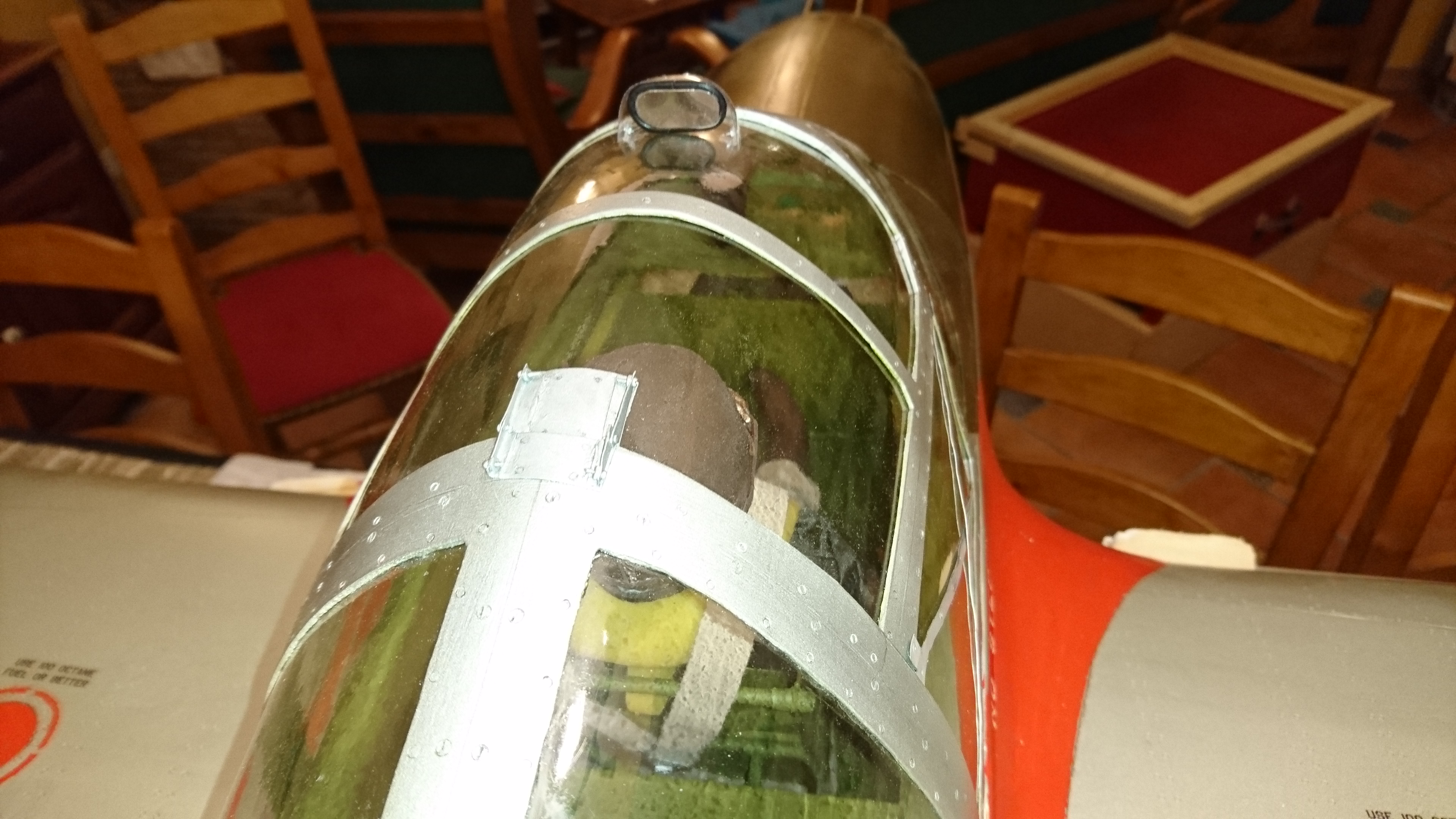

#1398809

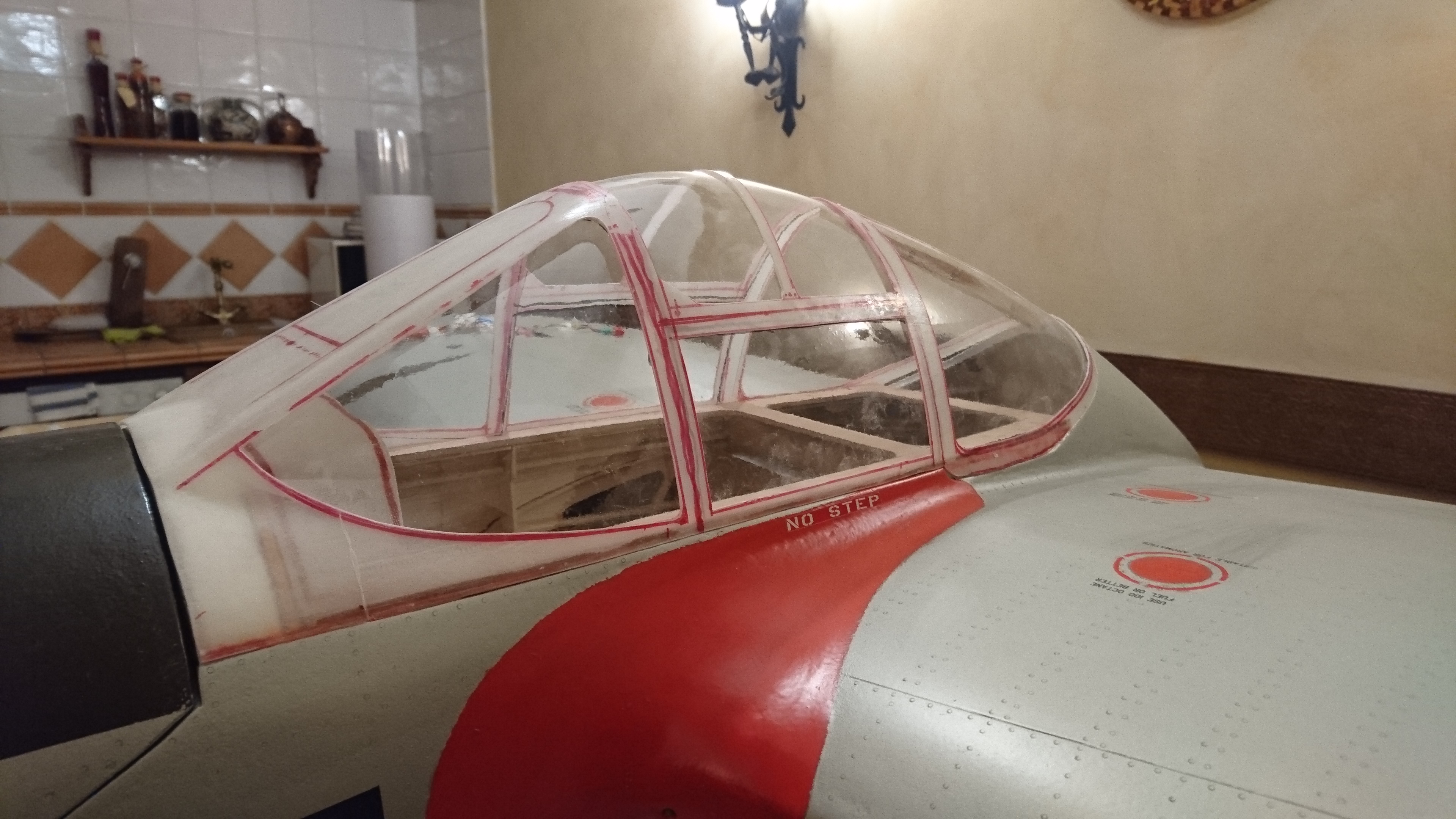

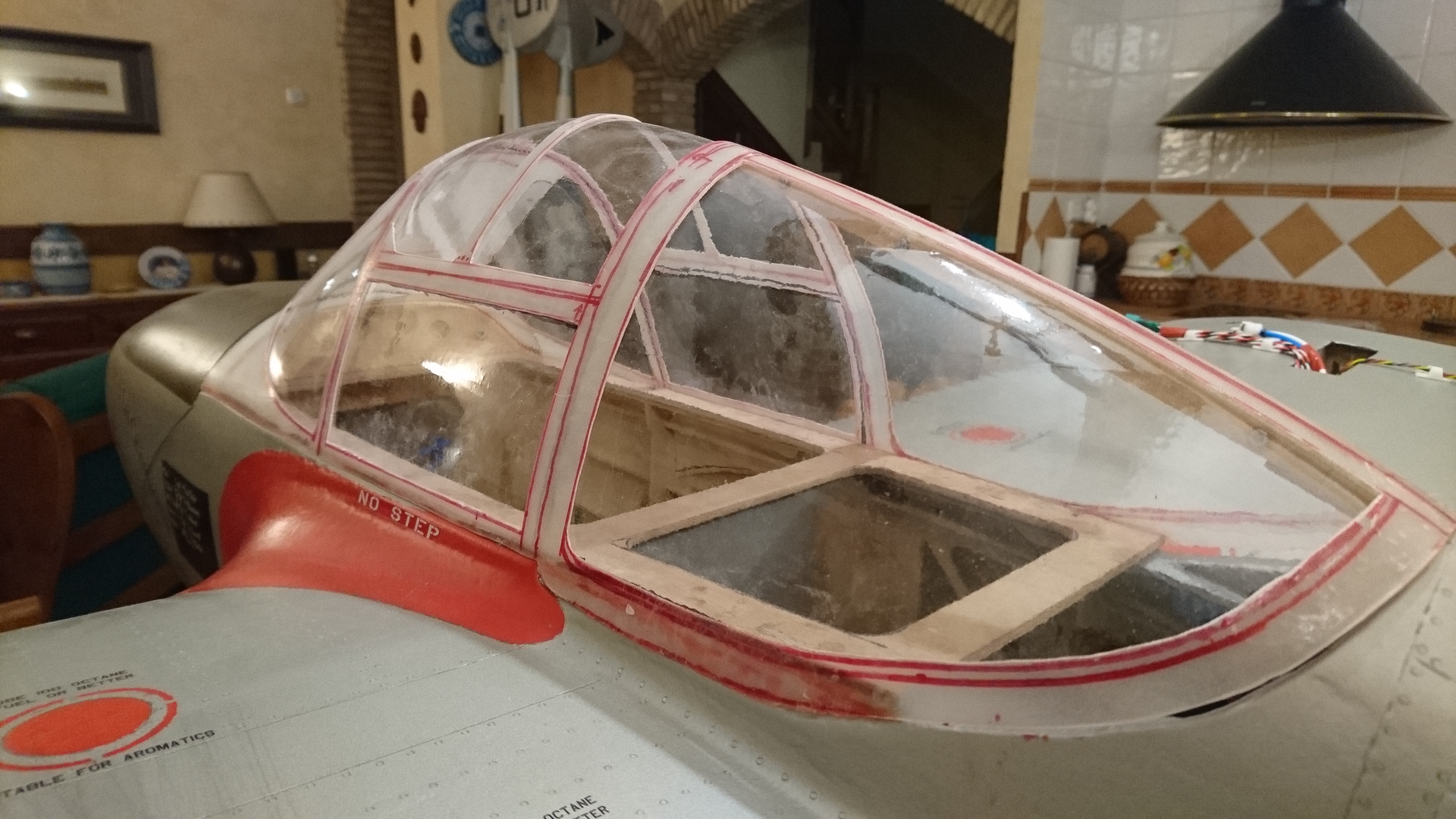

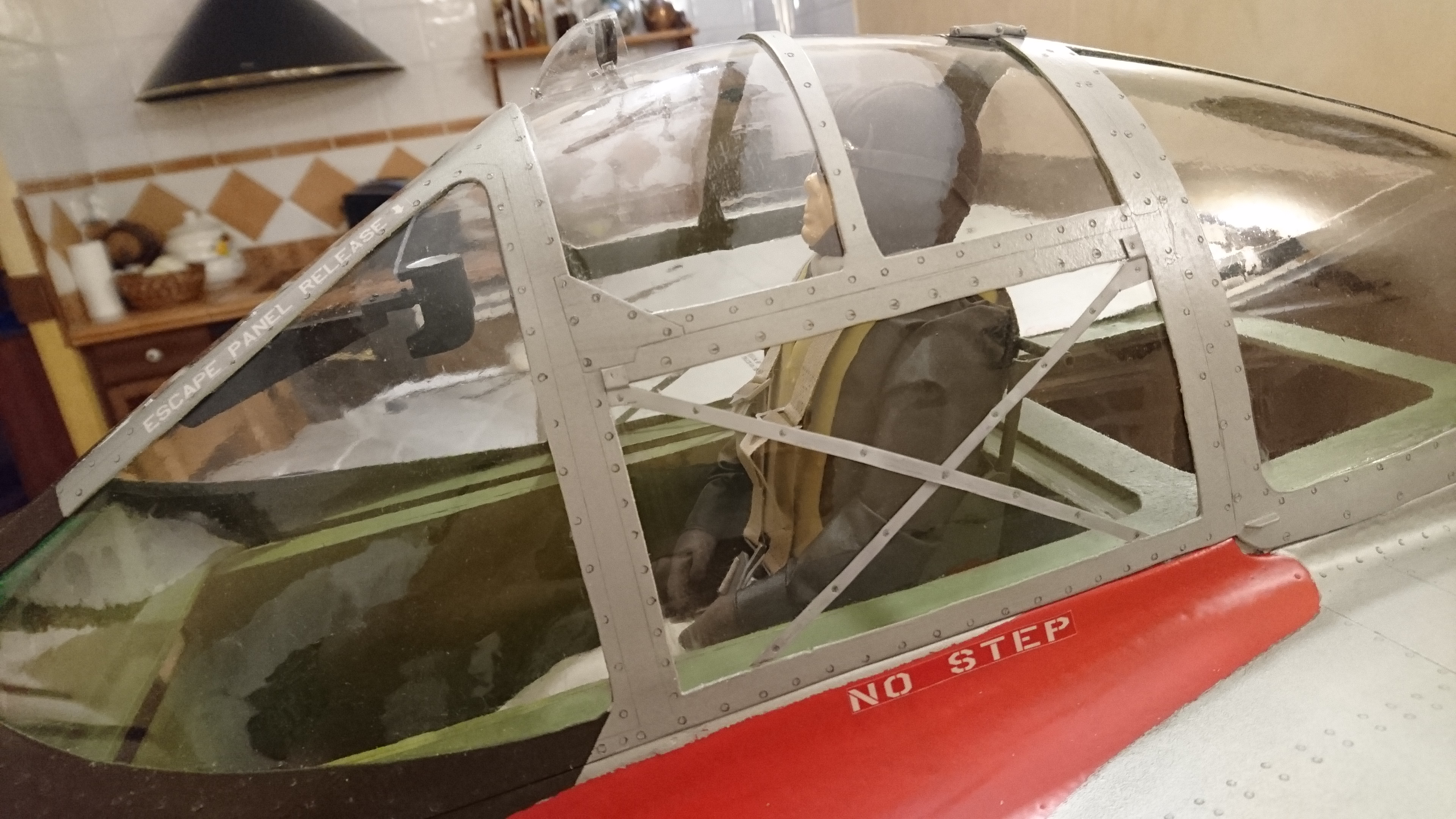

De vuelta tras unos días de merecido descanso familiar.
Una vez pintada la estructura de la cabina, se practican los distintos remaches y tornillos según plano original, con el método descrito para el resto del avión.
Luego, con cuidado, se pegan uno a uno los cristales. En mi caso, he empleado pegamento Formula 560 de Pacer®.
#1398915
Manuel hernandez escribió: ↑
Dom, 25 Ago 2019 11:48
Enhorabuena.por este fabuloso proyecto.quisiera preguntar como has echo el marco de la cabina? Y el mat utilizado
Un saludo.y felicidades
Gracias Manuel.
La estructura de la cabina es una pieza enteriza en fibra de vidrio, obtenida de un molde realizado sobre macho de madera maciza tallada. Sobre ella he realizado el vaciado de las ventanas y la he acoplado a un bastidor de madera en la parte inferior.
En el post lockheed-p-38j-lightning-modelo-persona ... 0#p1390286 puedes ver fotos más detalladas.
En cuanto a la fibra de vidrio, he preferido tela en lugar de mat, una capa de 25 g/m2 inicial más dos de 100 g/m2, con la veta cruzada cada una de ellas.

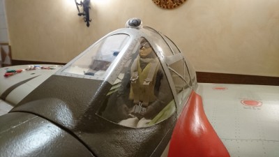

#1399108

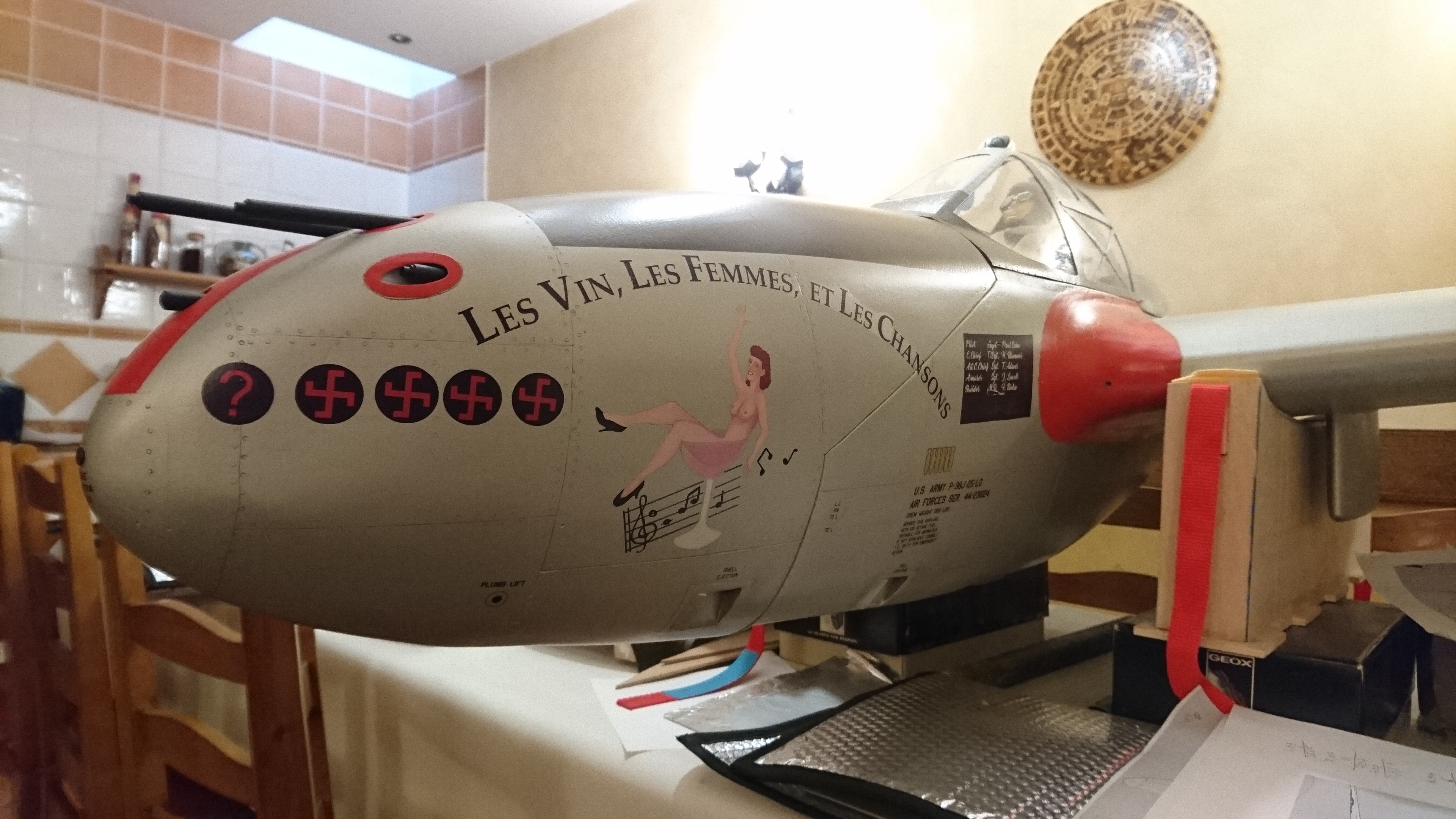

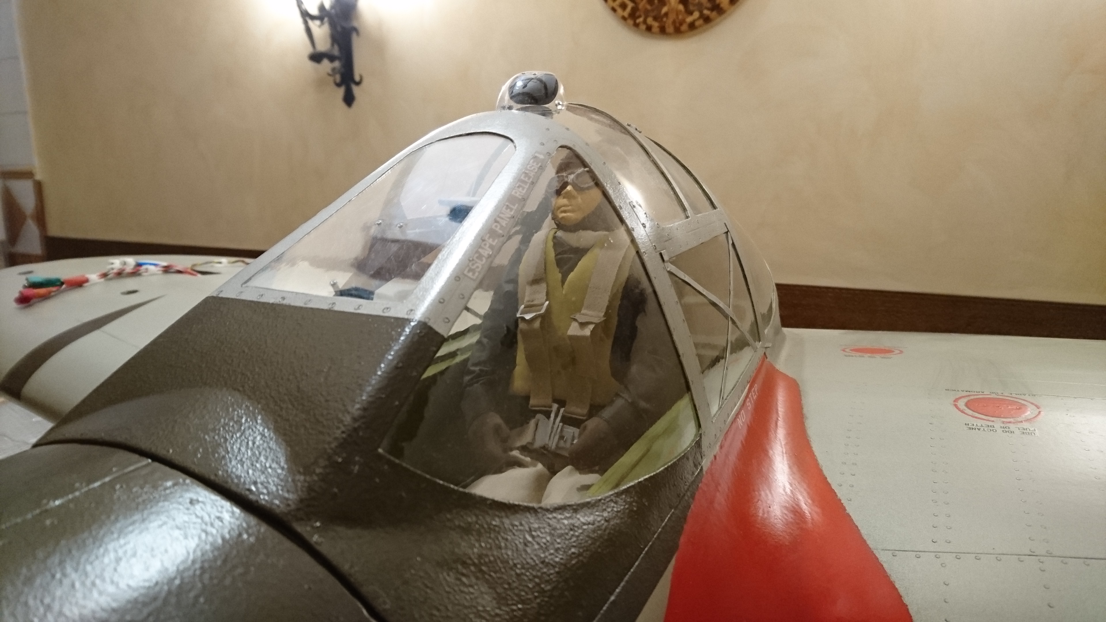

Tras varios años en el cajón esperando este momento memorable, por fin he podido ubicar al capitán Paul Sabo donde se merece. No quería hacerlo hasta que la cabina estuviera terminada.
Aunque, como ya os comenté, he condicionado la elaboración de la instrumentación a la prueba de vuelo, es imprescindible tener el piloto bien asentado y con un mínimo de detalles. Así, al menos el carenado del retrovisor, la bisagra de la cabina superior y el colimador óptico de disparo dan un aspecto exterior más que aceptable para los primeros vuelos. Hasta me he atrevido a colocar las ametralladoras.
Así que ahora toca rescatar los motores del cajón, volverlos a probar en bancada y montarlos en el avión, el cual será el próximo paso.

#1399143
Giro escribió: ↑
Mar, 03 Sep 2019 19:19
Buenas,
Que es ese granulado que se ve en la cabina. Está hecho expresamente?
gracias.
Ni mucho menos. La capa oliva parduzco de la parte delantera de la cabina me quedó así de regular, supongo que por el calor que hacía y una rápida evaporación del disolvente. Estuve a punto de lijar y volver a corregir, pero las prisas me matan. Te advierto que se magnifica por el efecto gran angular de la cámara, que al natural pasa más desapercibido.
Lo primero es terminar el avión, probarlo y ya corregiré defectos más adelante, junto con el cockpit.
Buena observación.

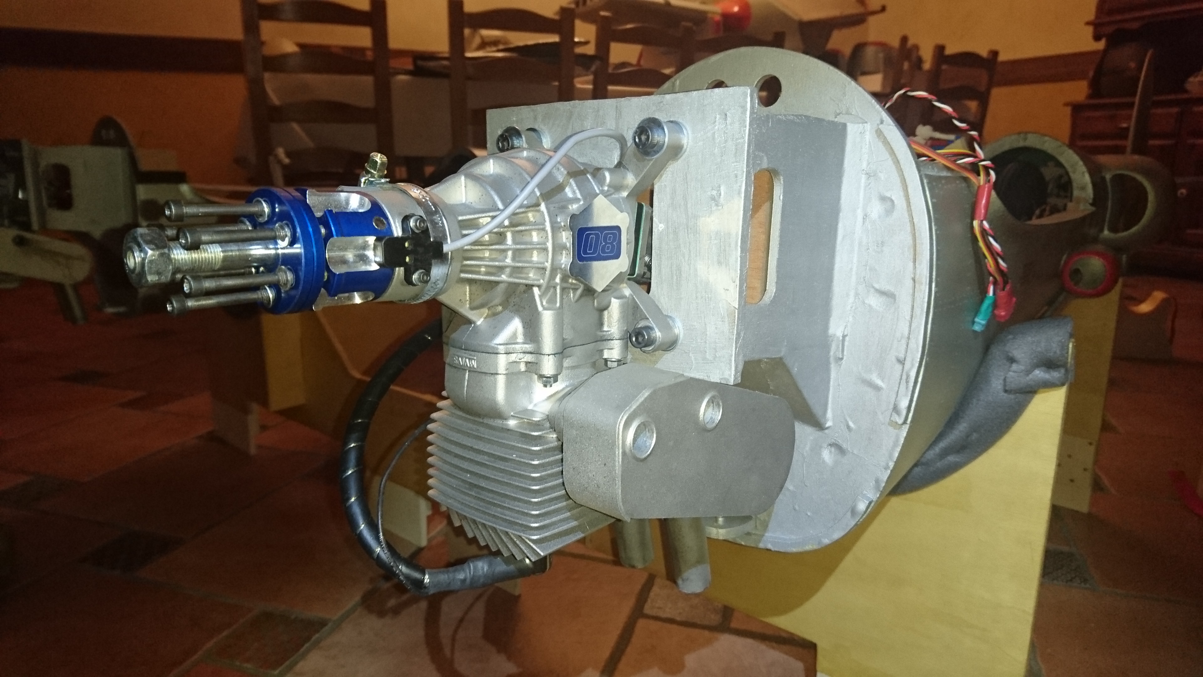

#1399252
Hola de nuevo:
Este sábado pasado he desempolvado los dos motores del P-38, los cuales llevaban cinco años en el cajón tras el rodaje y ajuste. Mucho tiempo para arriesgarse a montarlos directamente en el avión.
Así que los volví a poner en sus bancadas de rodaje y nos fuimos a la pista para probarlos.
Desde luego, estos motores son impresionantes. Arrancando sin problemas y con un sonido aco******* cuando entran en resonancia.
Con el objetivo cumplido, nos fuimos muy satisfechos. Así que ahora ya no hay excusa :lol:

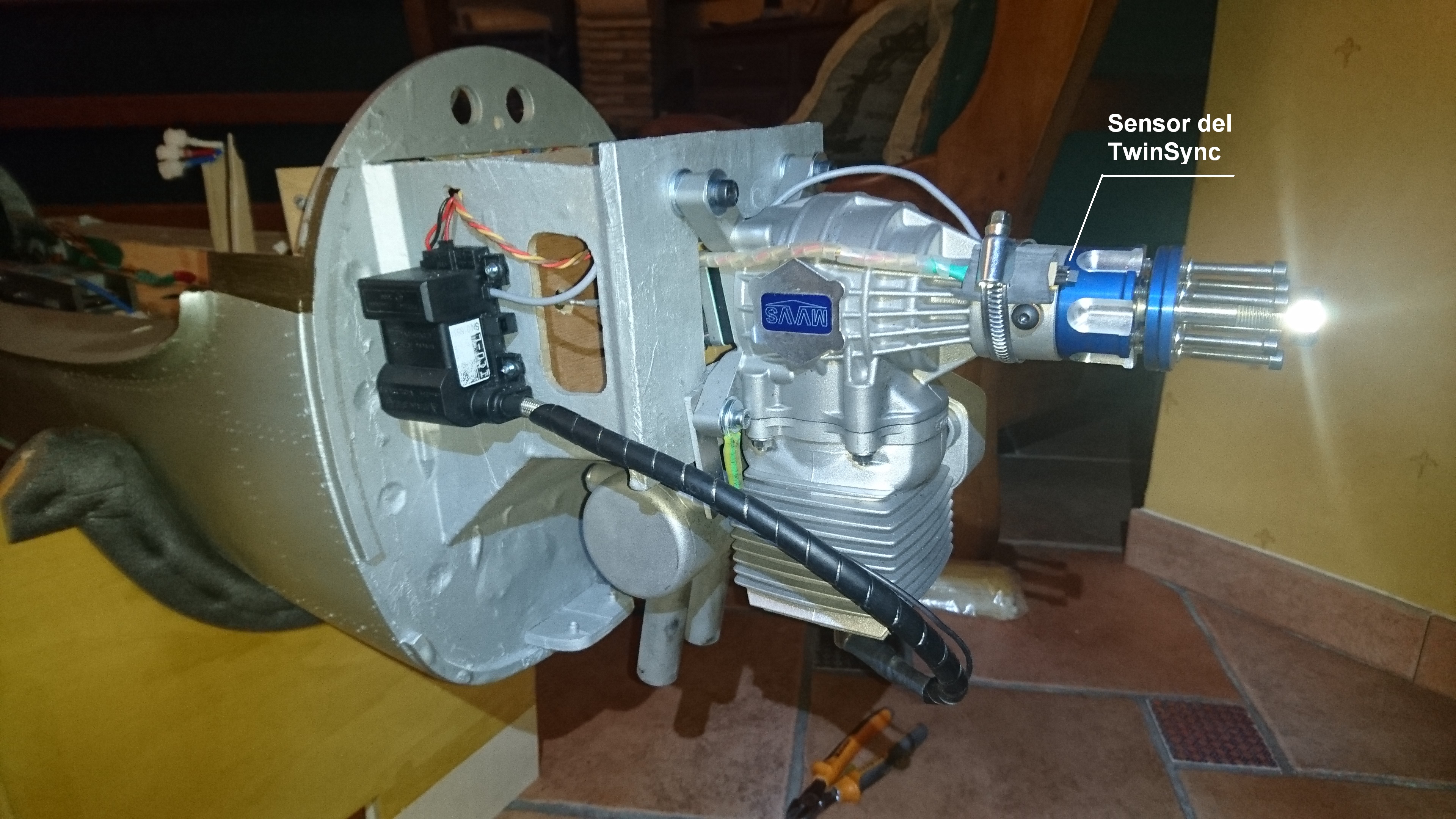

#1399500

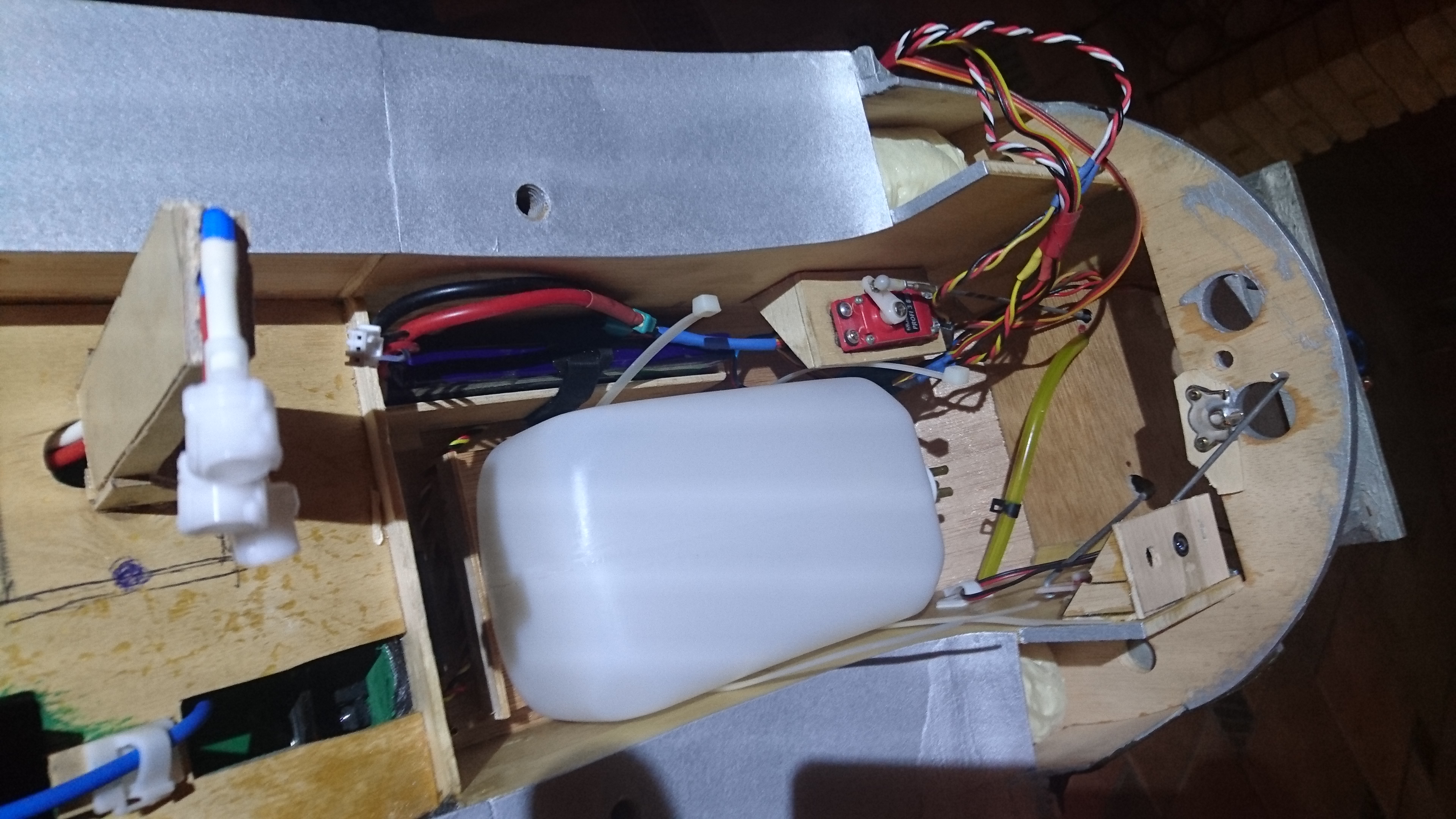

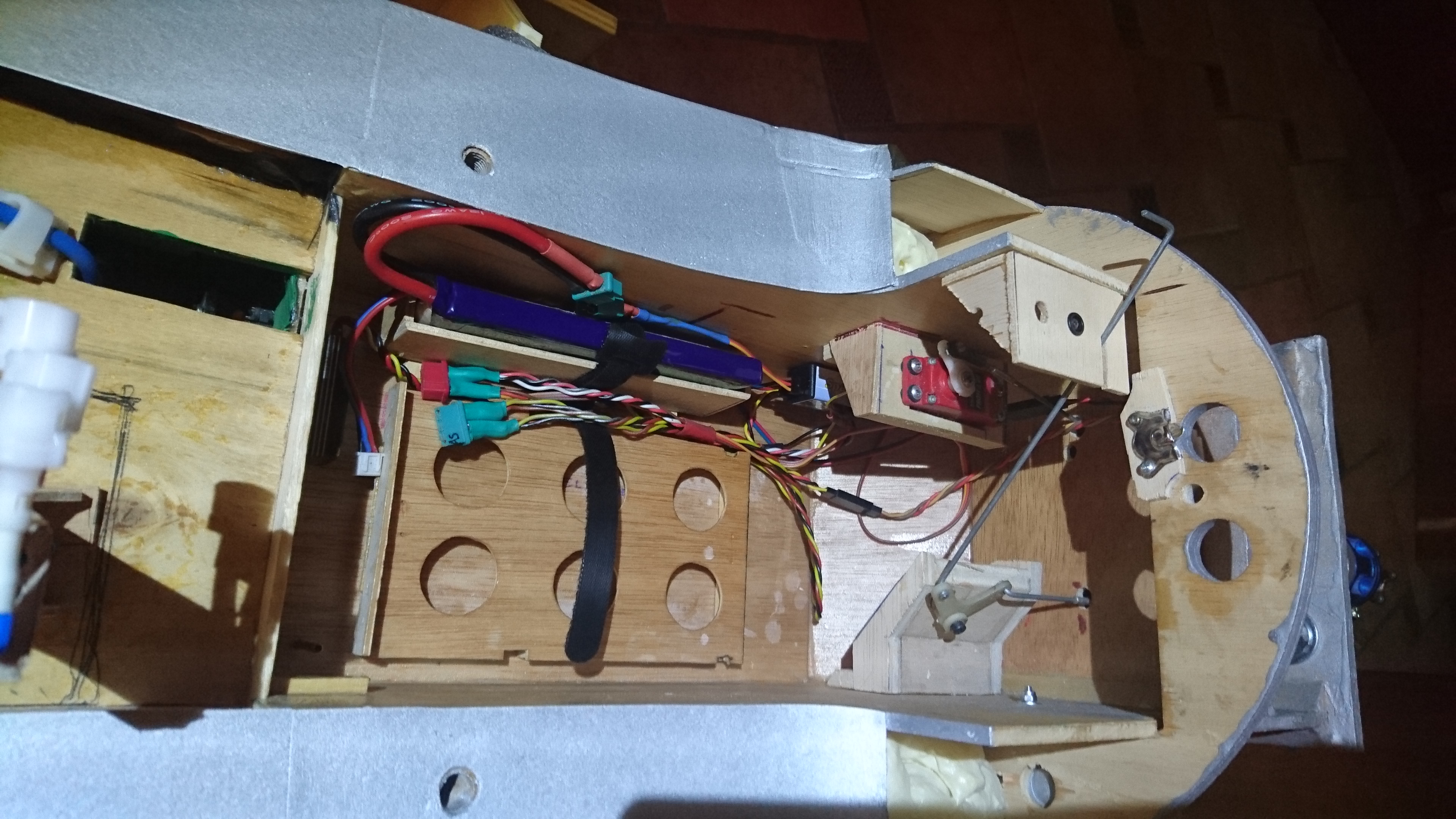

Hola a todos:
Os muestro un par de fotos de los motores colocados. Por el tipo utilizado, no se presenta ningún problema de espacio. Os he marcado el sensor del sincronizador de los motores, que es lo más relevante de la instalación.

#1399542

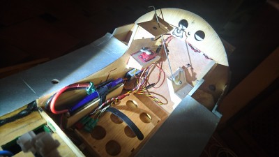

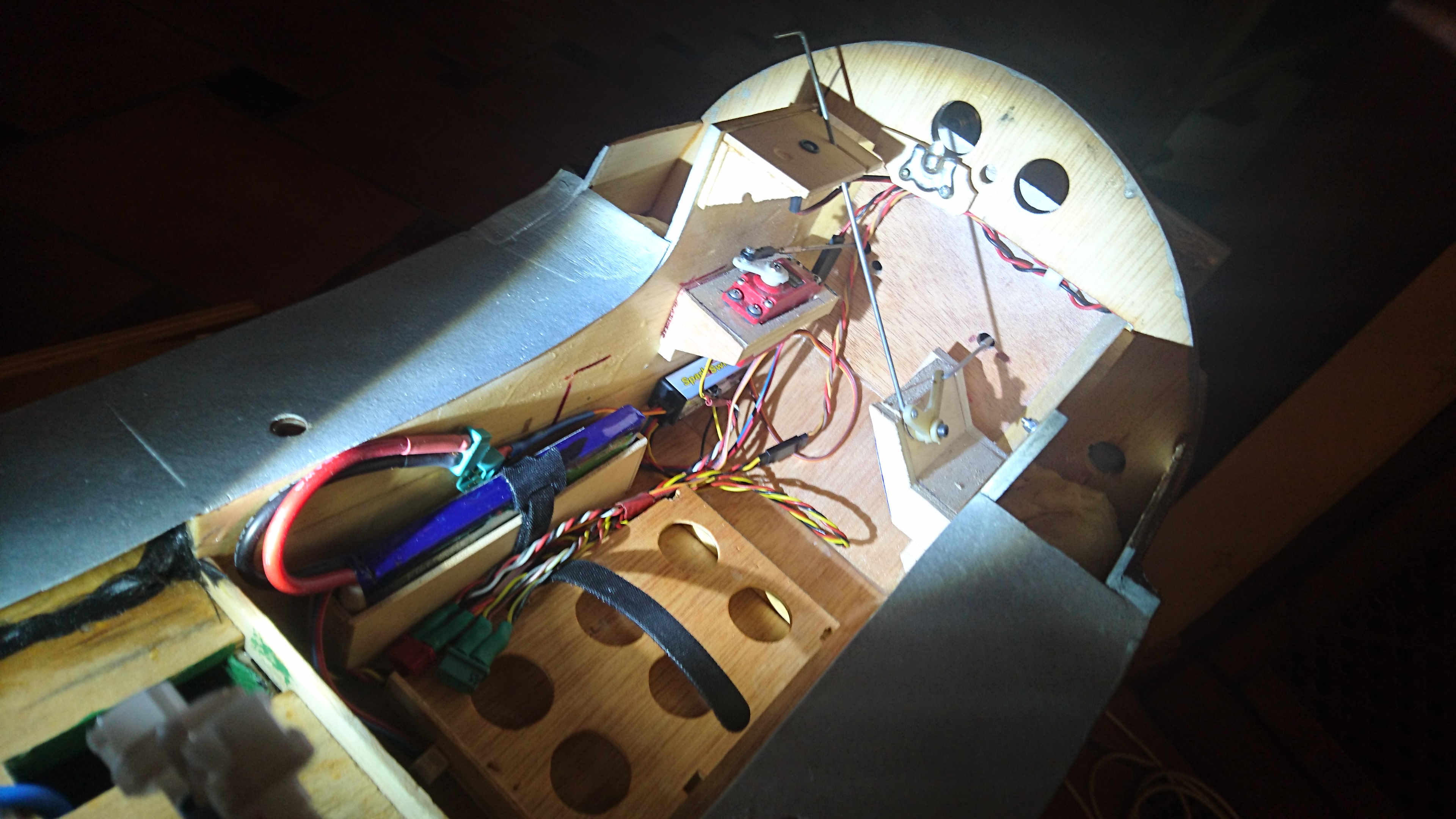

Detalle de la ubicación del depósito, servo de gas, palanca del estárter, batería e interruptor electrónico del encendido.
A pesar del tamaño del modelo, el espacio para todo esto es algo justo.

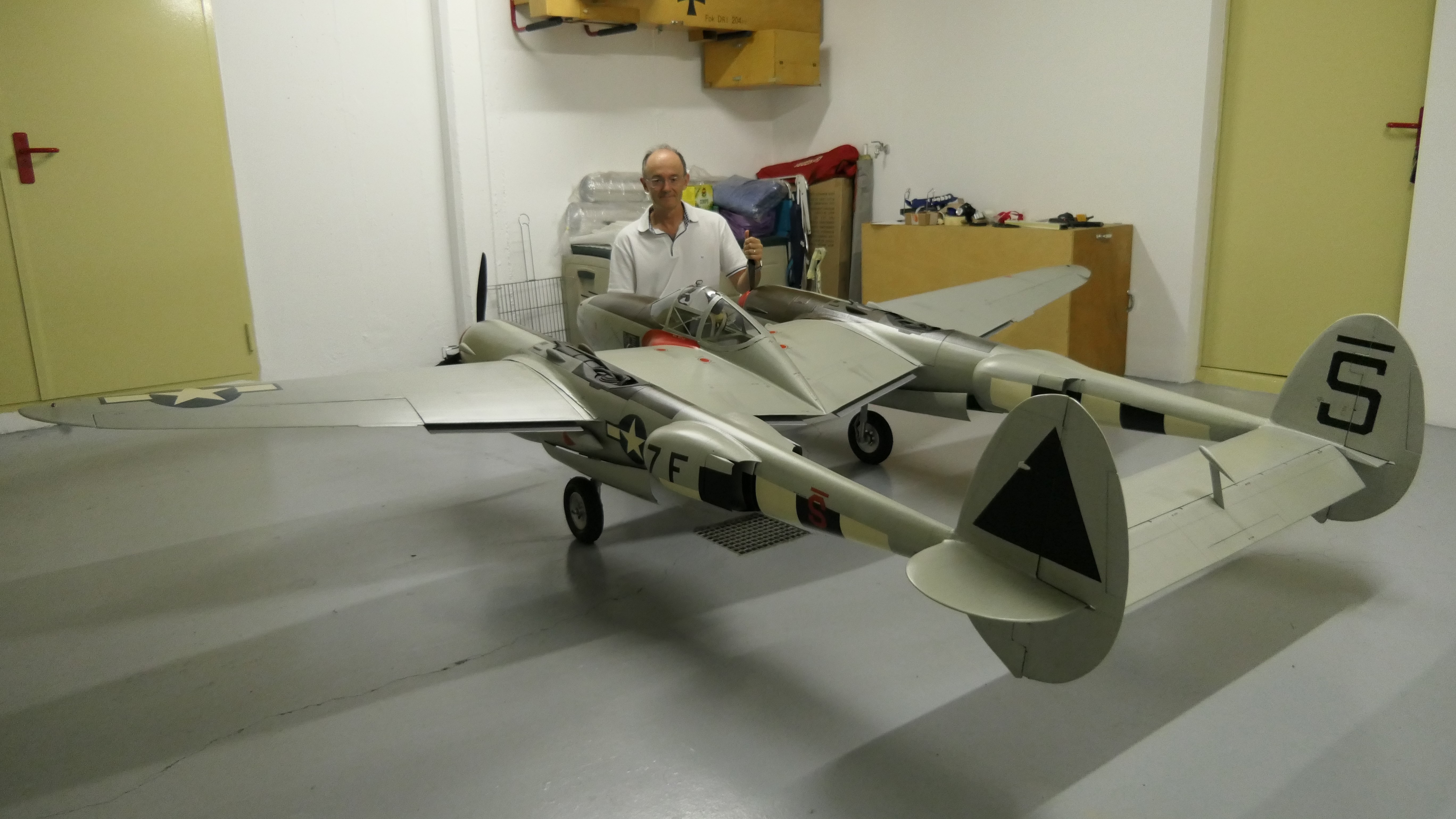

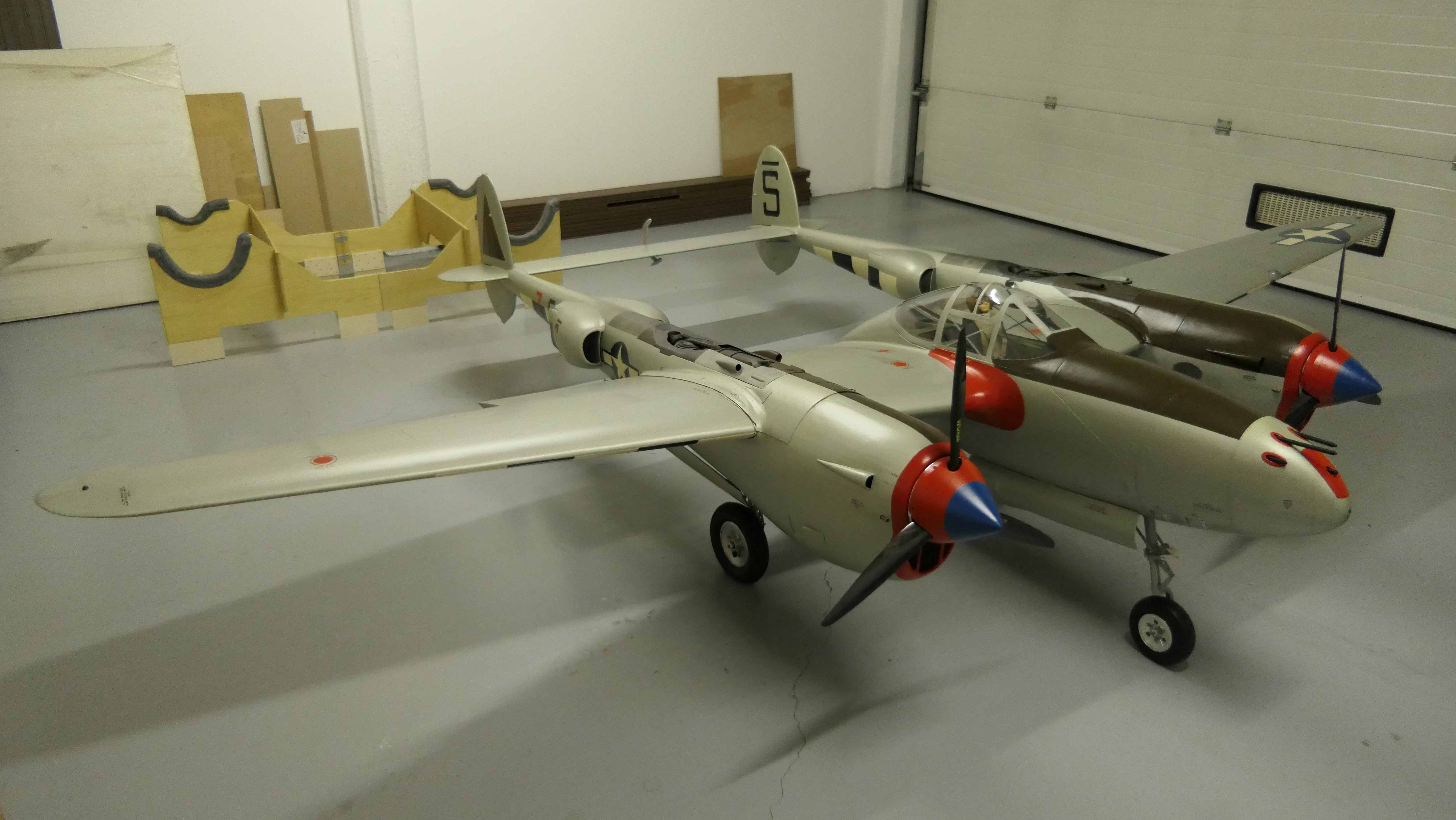

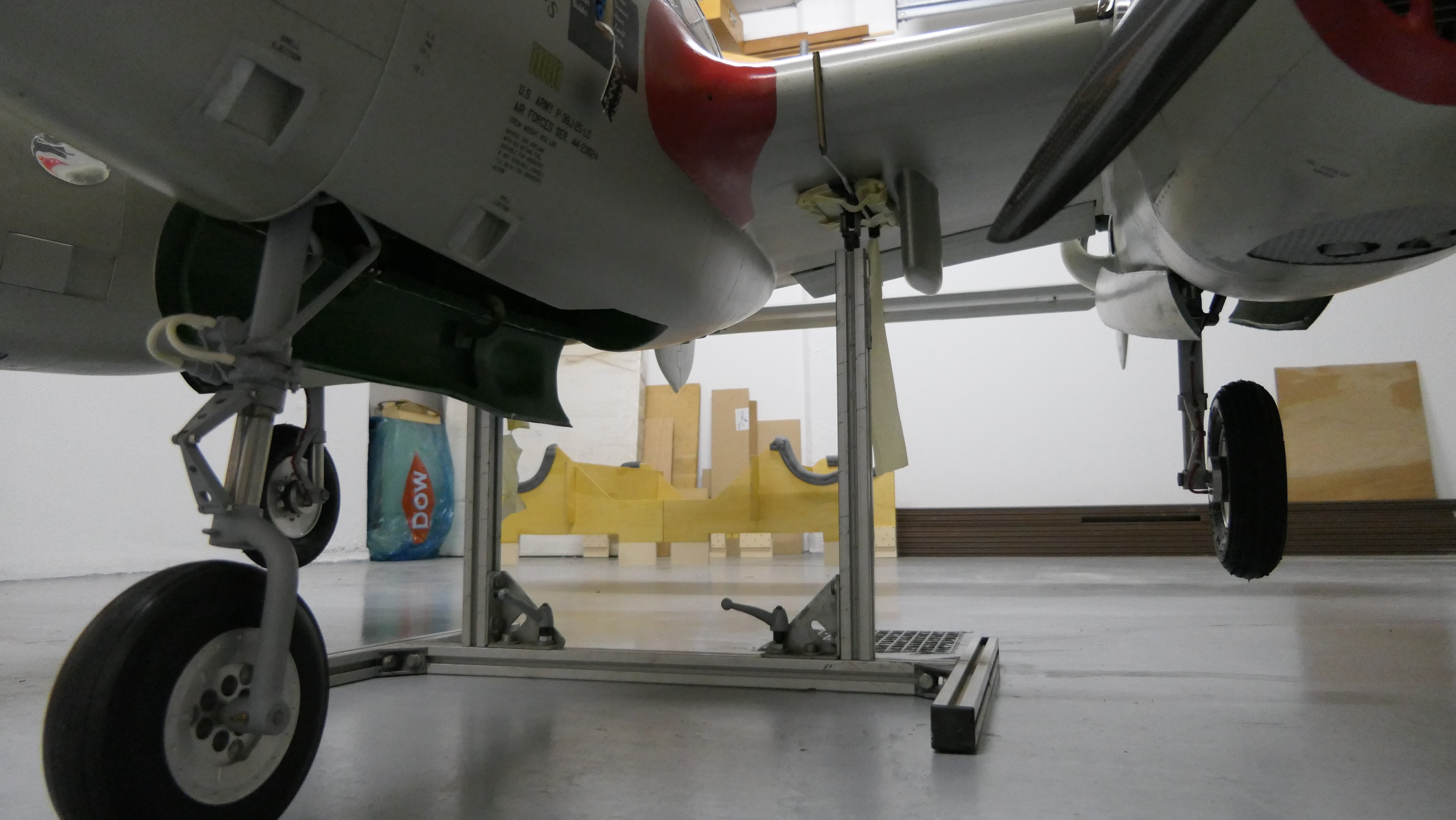

Hola a todos:
Por fin, el P-38 descansa en el suelo por primera vez sobre sus ruedas, ya que hasta ahora no había salido de la bancada de montaje.
He aprovechado para realizar las primeras pruebas de contrapesado según el centro de gravedad calculado.
Aún tengo que realizar alguna comprobación más, por lo que pronto os podré decir el peso final del modelo.

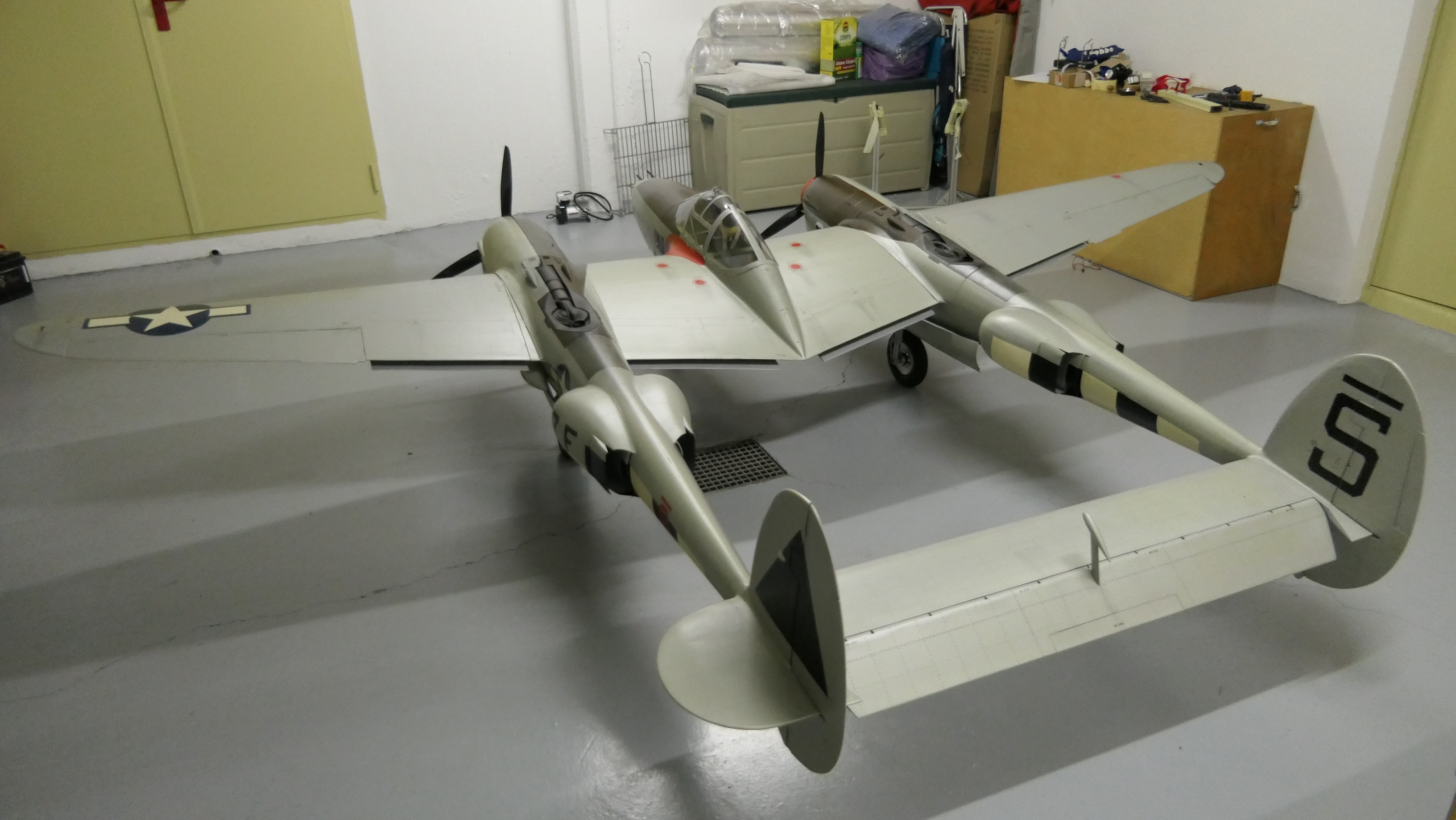

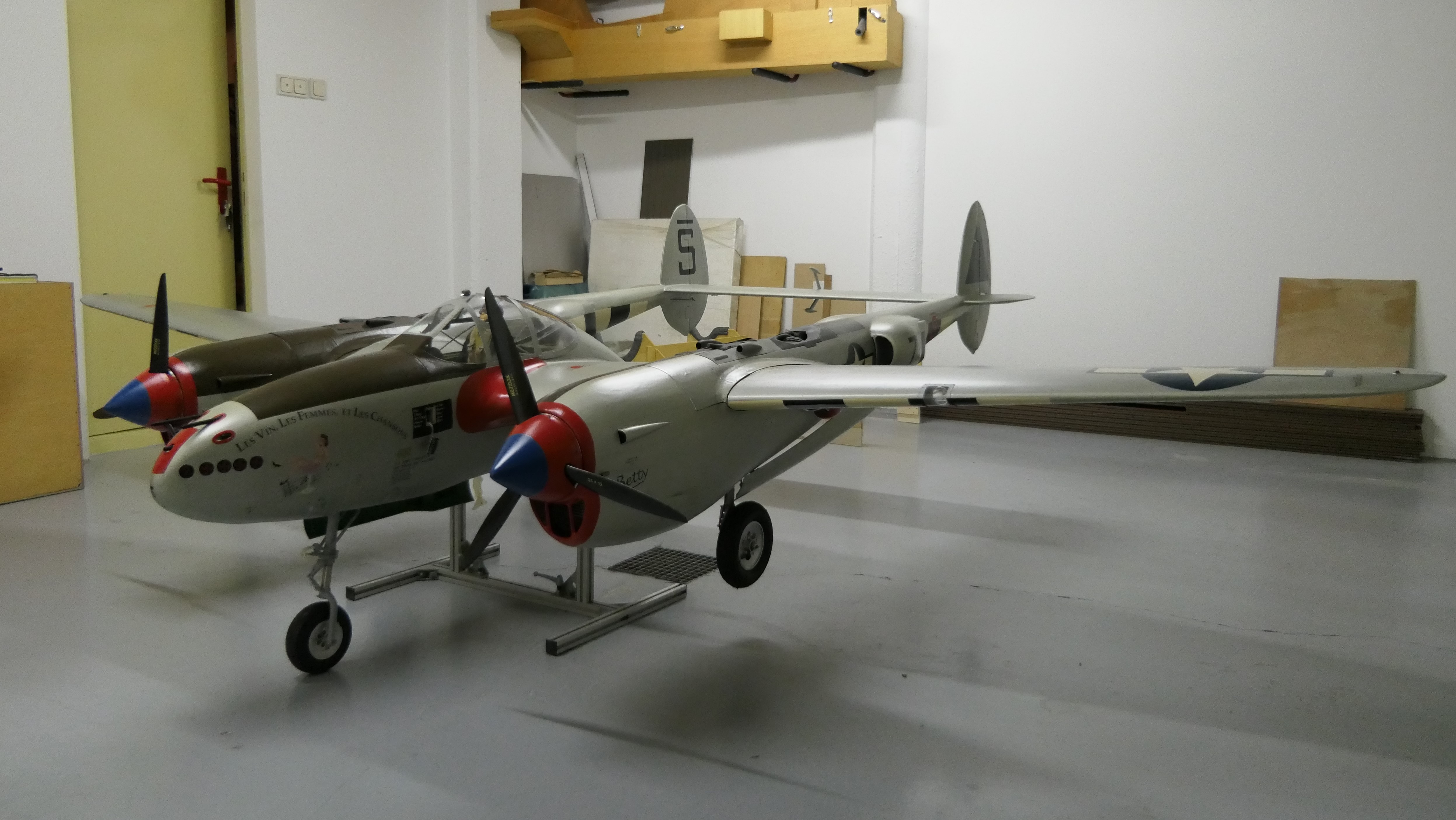

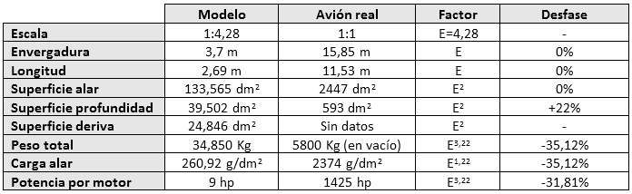

#1399883

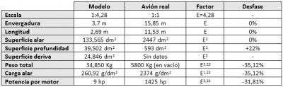

Centrado y medidas finales
El centro de gravedad lo he situado a 22,6 cm del borde de ataque del ala central, a la altura de su unión geométrica con la góndola (obviando el “kármán”), con el tren recogido, circuito neumático a 3,5 bares y sin combustible.
Con la ubicación del equipo comentada, tan sólo ha sido preciso lastrar el morro con 450 gramos, aprovechando el hueco previsto en la punta del bastidor de la góndola, , lo cual me ha dado un peso final de 34,85 kilogramos.
Esto ha colmado todas mis expectativas, ya que los cálculos previos los basé en un peso máximo esperado de 35 kilogramos. Si recordáis, en mi post del 12 de julio de 2018 , ya os comentaba que la potencia de los motores la elegí de acuerdo a una carga alar estimada, cuando el avión era poco más que palitos, que no ha diferido en absoluto de la obtenida finalmente. ¿Bendita casualidad o buen ojo clínico? No sé, pero no sabéis lo que me alegro de que haya sido así.
Supongo que a muchos os puede parecer un peso excesivo, pero dada la escala y el tipo de avión, ha quedado un 35% por debajo de lo esperado (recordad las fórmulas de Rousselot), así que es de esperar que el avión tenga un vuelo muy realista por su razón peso/potencia.
Os pongo, en forma tabular, una relación de las principales medidas finales del modelo y su desfase con lo esperado.
