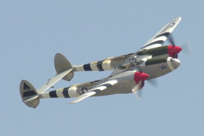

Hola Marco. También se trata de un precioso P38J, esta vez 20-LO, pero sobrepintado con el camuflaje continental. El mío es en aluminio natural. Otro acabado que sigue mostrándose en las exhibiciones norteamericanas.
Os comento que el modelo reproducido por mí no existe en real, ni siquiera réplica. Me he basado en las escasas fotos existentes y en las descripciones de los eruditos en este avión.

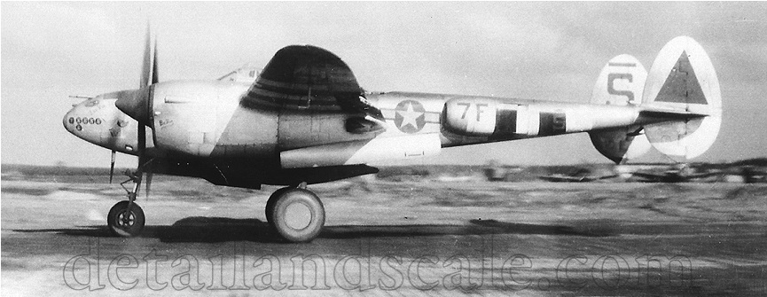

Esta última pista os lo pone algo más fácil. :D
#1395008
¡Dios que complicao! :lol: :lol:
¿Este?
#1395023
Marco Castro escribió: ↑
Jue, 21 Mar 2019 14:52
O este...
Bonito P-38L del 431 Escuadrón de Cazas. Tampoco es el modelo correcto.
Ya veis la de variantes y acabados que hay. Como para decidirse... :lol:

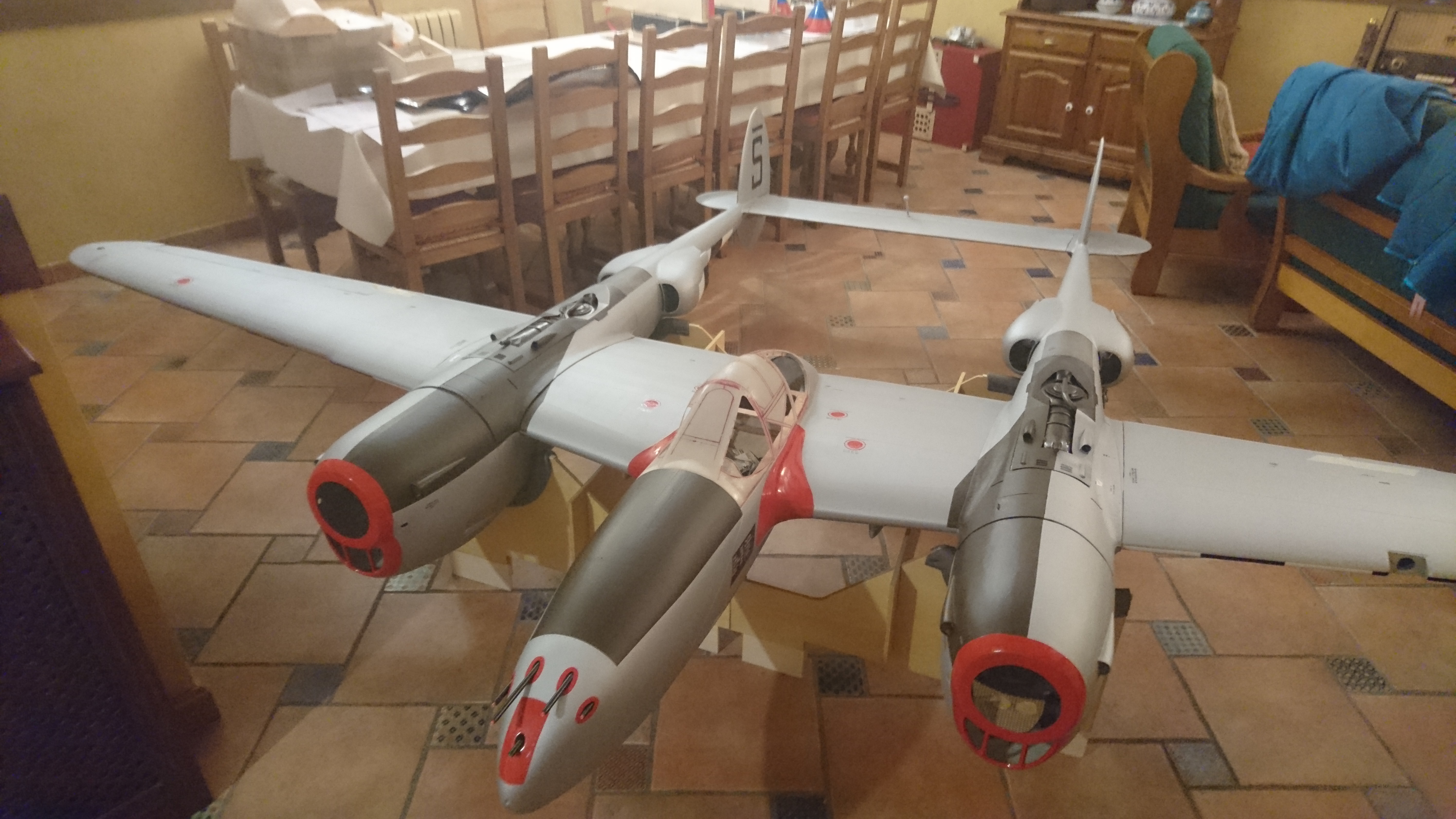

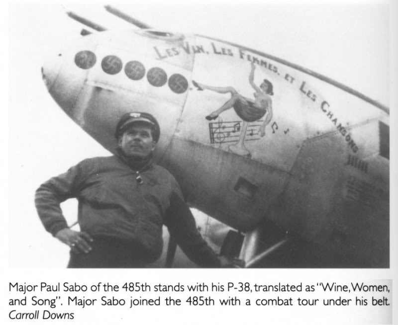

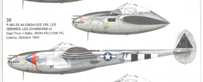

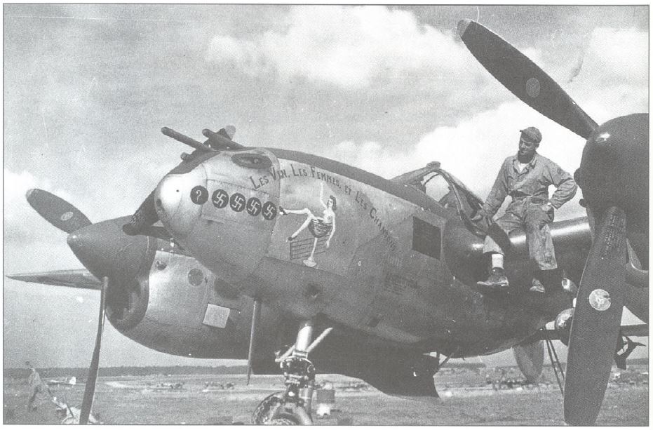

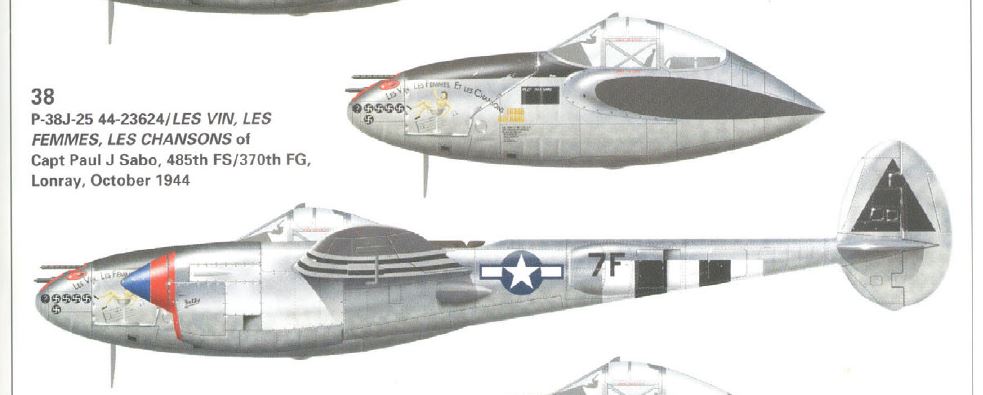

Como ya se ha comentado, el modelo reproducido es un P-38J-25-LO (44-23624) del Escuadrón de Caza 485/grupo de cazas 370, que tuvo base en Florennes (Bélgica) en Septiembre de 1944, pilotado por el entonces capitán Paul J. Sabo durante la invasión aliada de Normandía.
Al ser un 25-LO, fue uno de los 210 “J” que dispusieron de flap de recuperación y luz de aterrizaje en el borde de ataque del ala izquierda, por lo que, exteriormente, era indistinguible del P-38 L.
Lo he elegido por su colorida decoración y por el “nose art” del morro que refleja frívolamente el ambiente triunfalista de la operación Overlord: una leyenda “Les vin, les femmes et les chansons” (el vino, las mujeres y las canciones) coronando a “Betty”, una sugerente señorita en alegre y despreocupada actitud. Un auténtico “caramelo” a reproducir.

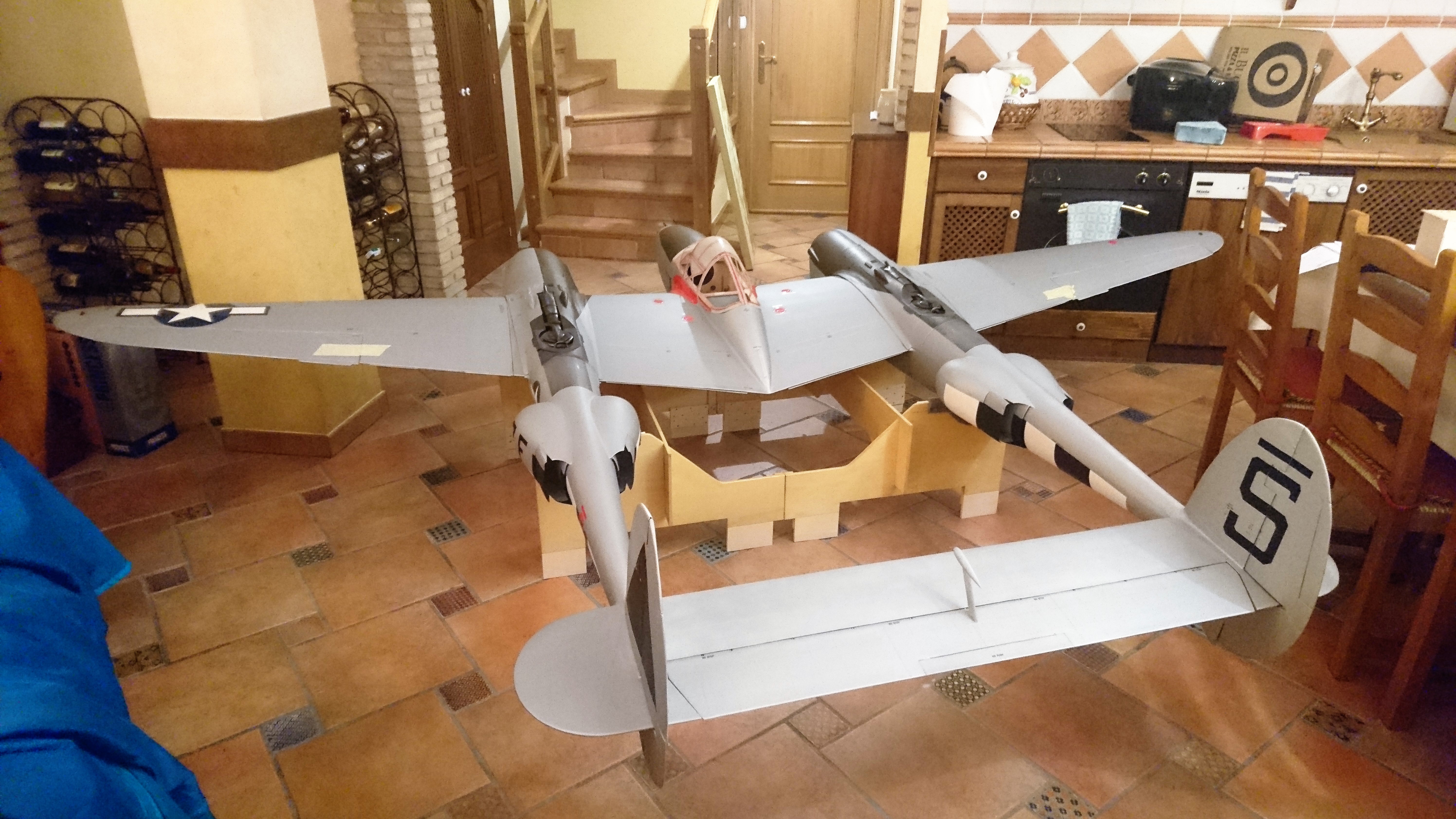

En cuanto a hacerlo a esta escala, sinceramente, creo que es un reto del que no me arrepiento, pero si fuera ahora, no lo emprendería. Demasiadas horas y rompimientos de cabeza, aunque el resultado lo merezca.
Bueno, como ahora está casi terminado, lo que toca es ir pensando en el día D.

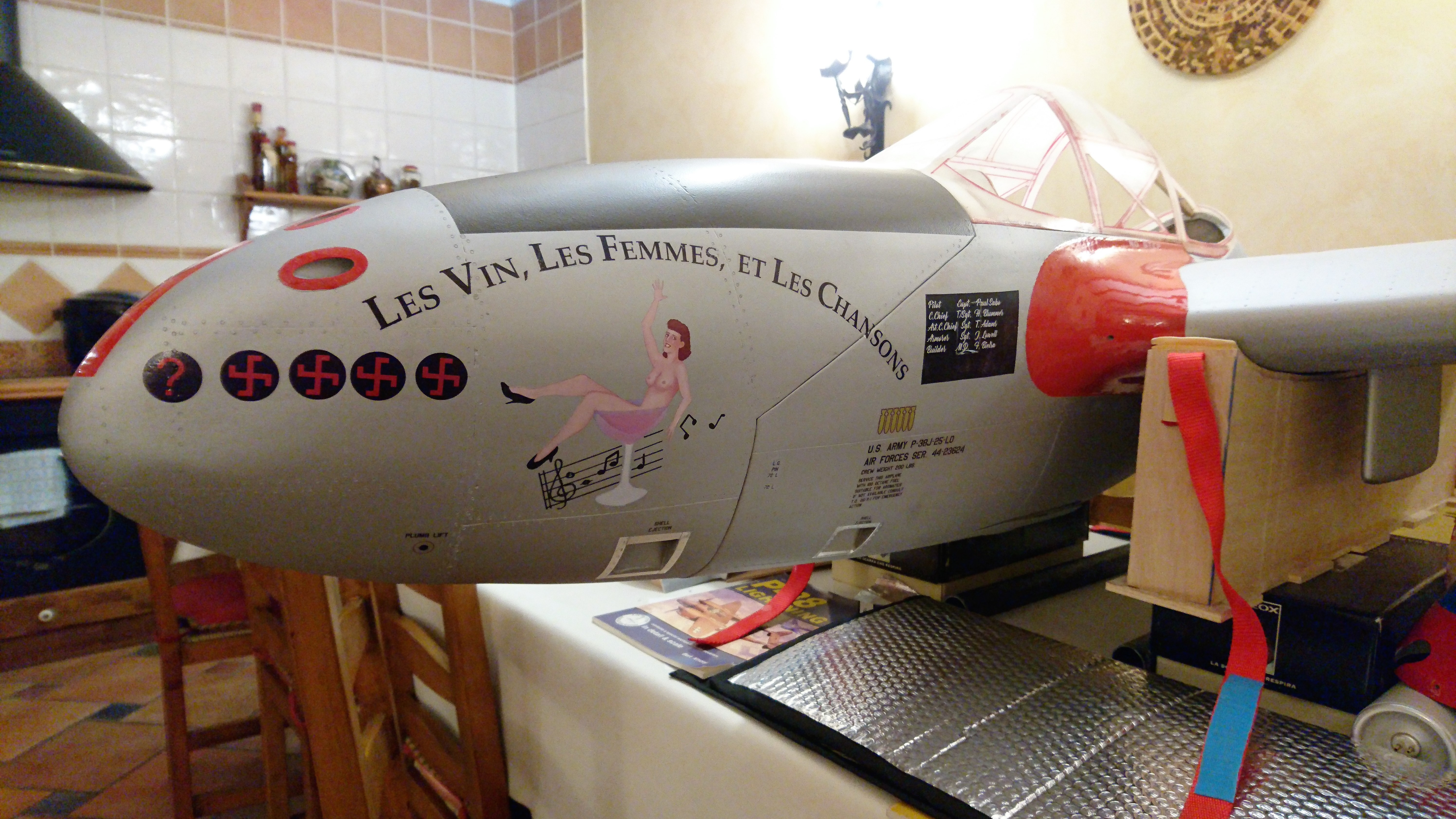

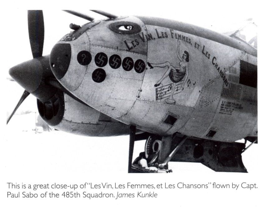

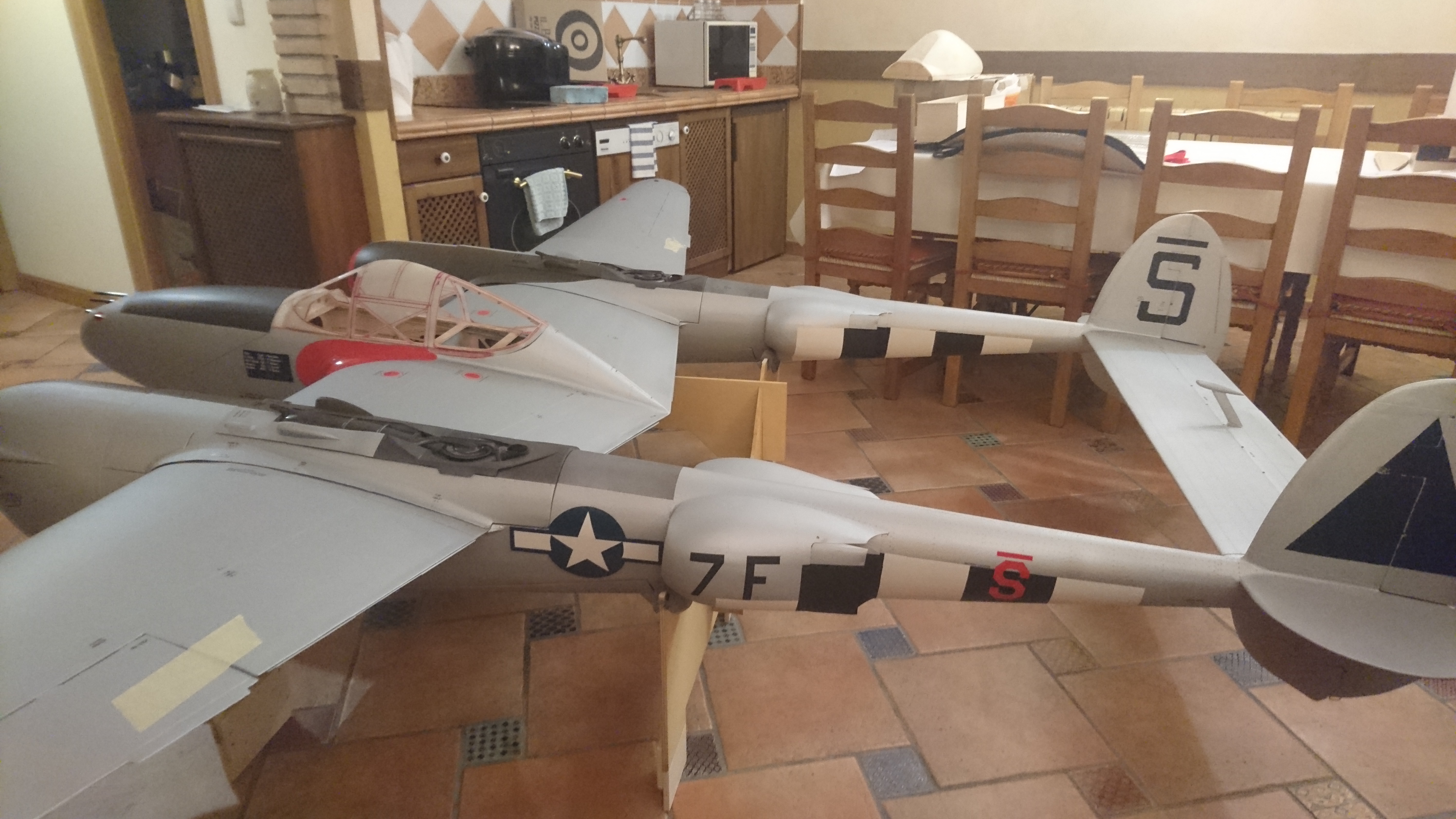

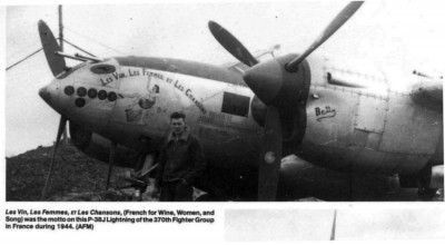

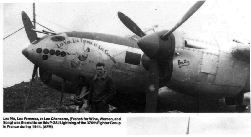

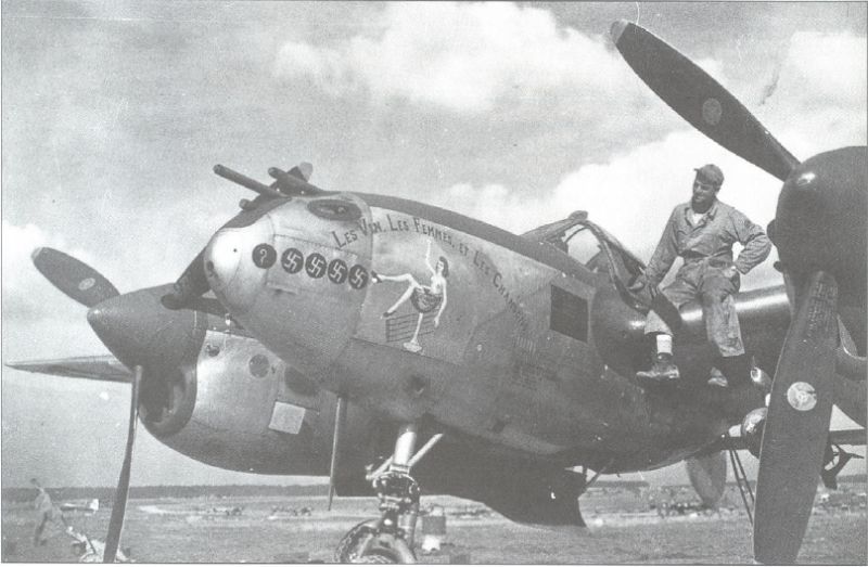

Me gustaría comentar varios aspectos relacionados con la decoración y terminación de este modelo.
He reproducido el marcado del morro según documentación que muestra cuatro victorias enemigas reconocidas y una dudosa, ya que puede verse documentación posterior donde el número de victorias es mayor.
Cuatro victorias y la duda
Cinco victorias y la duda
Es controvertido el color de los “kármán” de la góndola y de las tomas de aire de los turbocompresores, en la cara externa de cada fuselaje, que, por falta de documentación concluyente, no es posible aclarar si es el mismo rojo (RAL 3020) o azul (RAL 5002) de los conos de hélice; incluso algunos lo reproducen en negro, lo cual no parece correcto. De hecho, no he podido ver ninguna reproducción de este modelo que haya caído en la cuenta de que las toberas de aire de los turbocompresores también iban pintadas.
Toberas laterales con pintado
Yo me he decidido por el rojo, a juzgar por la opinión de muchos y las pruebas de color de las fotografías.
La pintura antideslumbrante sobre la góndola y fuselajes es “oliva parduzco” (RAL 6022), que es la descrita por la mayoría de los eruditos, aunque no es infrecuente hallar referencias en color negro.
Los distintivos, escarapelas y letras de identificación, se han pintado con plantillas de vinilo cortadas a mano, mientras que el “nose art” y las numerosas inscripciones se han realizado mediante impresión sobre papel de calcomanía y transferencia posterior.
Un reto a reproducir
Los turbocompresores y sus capós se han decorado con acrílicos metalizados Metal Color Vallejo® (77712, 77721 y 77723); el interior de la cabina y de los compartimentos del tren con acrílico mate, color “verde interiores” ANA 611 (FS 34151).

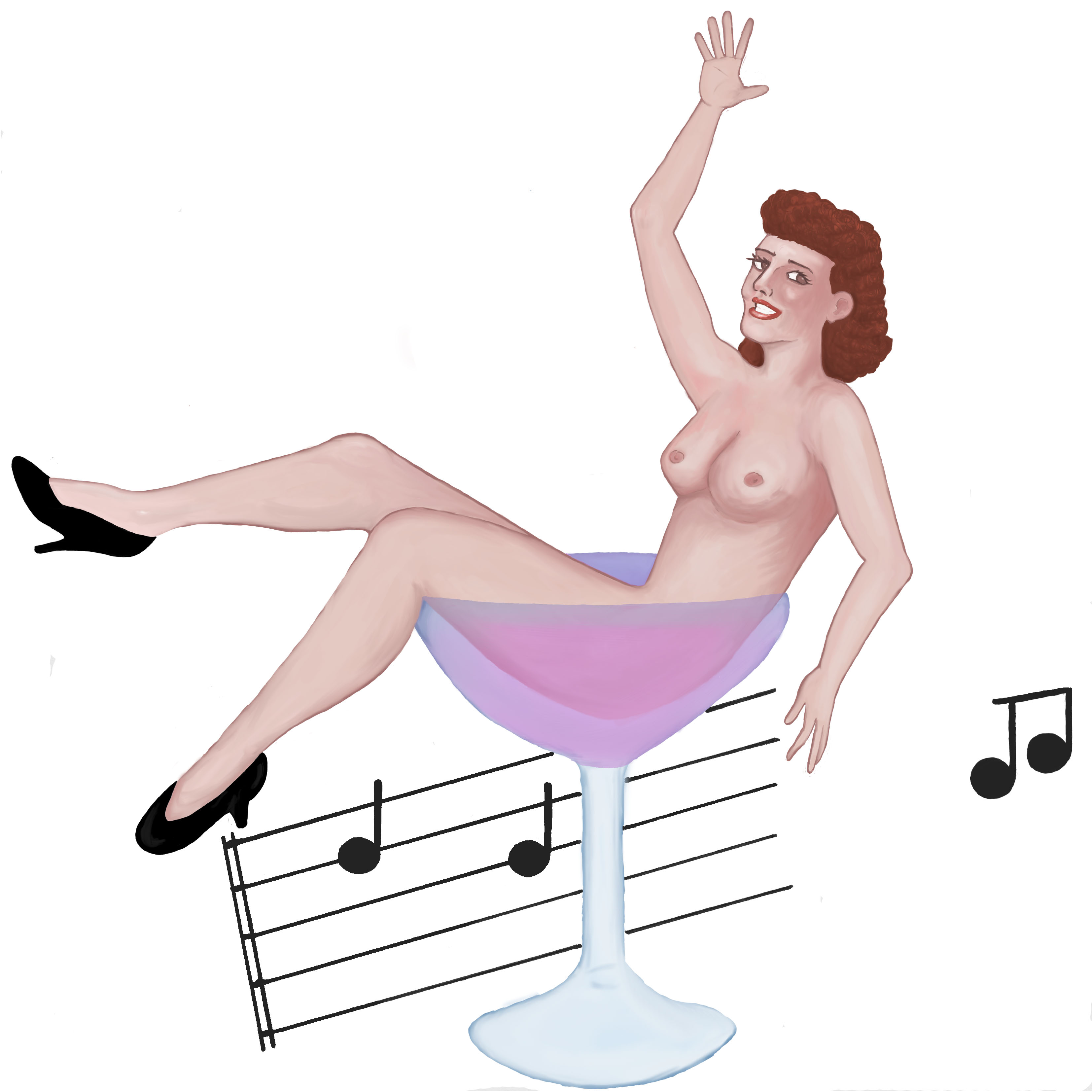

#1395978

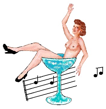

Como anécdota digna de mención, tuve la suerte de contactar con un experimentado modelista de estática, Luca Pennacchietti, quien, providencialmente, vendía un juego de calcas impresas a láser con las inscripciones precisas para este modelo tan peculiar, eso sí, para maquetas estáticas 1:18.
Una vez explicado mi proyecto, se mostró entusiasta y no tuvo inconveniente en cederme el fichero informático de su propiedad para que lo ampliara e imprimiera al tamaño deseado, con la única condición de enviarle unas fotografías del resultado final.
Cuando lo abrí, el fichero no sólo contenía el juego de inscripciones y escarapelas del avión con el detalle de su ubicación, sino el tipo de letra de la USAAF para el ordenador y, cómo no, el “pin-up” con la sugerente Betty.
Sin título.jpg (36.82 KiB) Visto 4481 veces
Debido a la baja resolución de este último, lo tuve que redibujar completamente corrigiendo las imperfecciones; también tuve que complementar unas cuantas inscripciones consultando la bibliografía*, pero su cesión inicial me fue de gran ayuda ¡Gracias Luca!

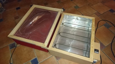

#1398214

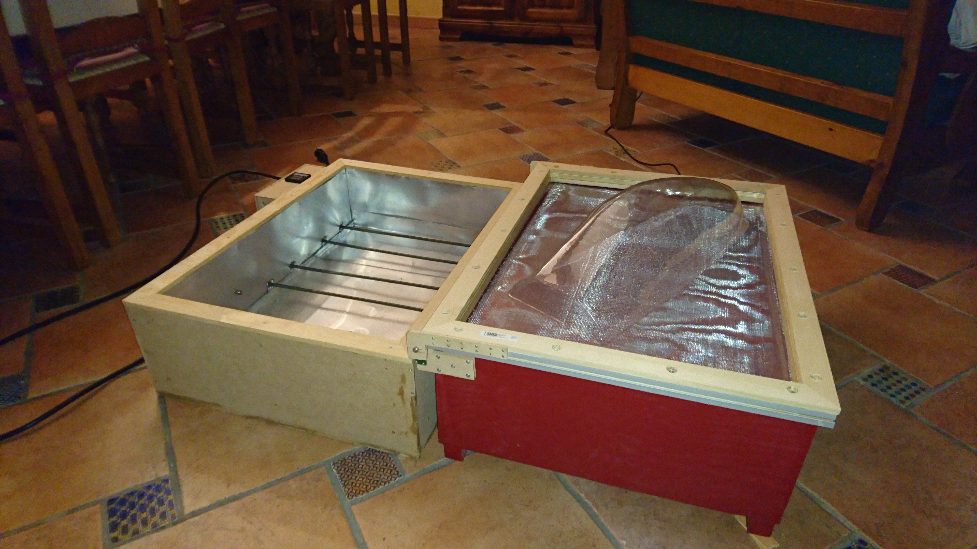

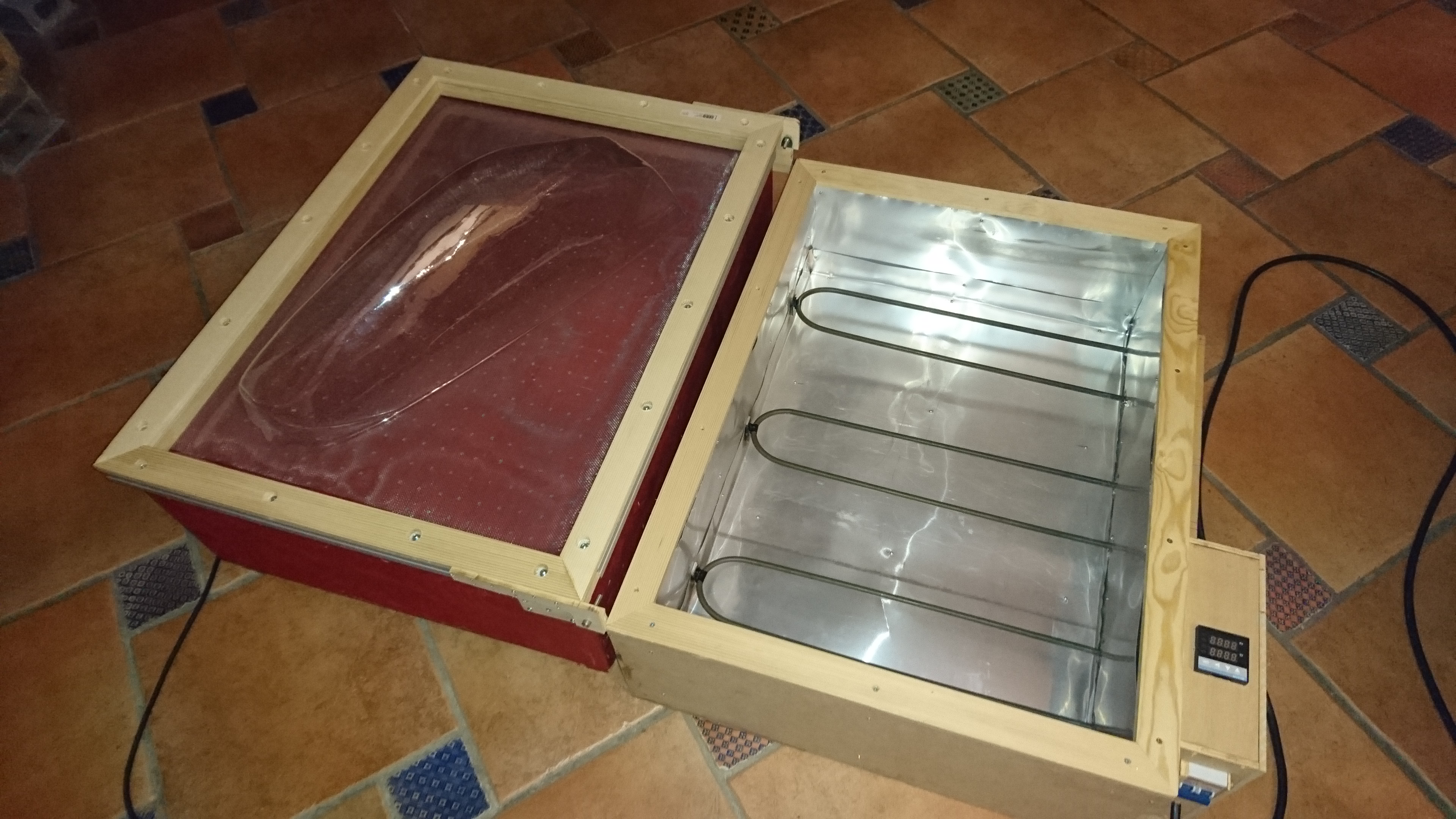

Hola de nuevo:
Tras unas cuantas semanas de inactividad en el foro, por fin puedo mostrar los primeros resultados de la conformación de la cristalería de la cabina.
Como os dije, he tenido que fabricar una máquina de termoconformado de considerables dimensiones en dos módulos, el de termofusión de la lámina de acetato (en realidad PVC de 0,8 mm) y el de aspiración.
El primero es un cajón de madera aislado con lana de vidrio de 3 cm de grosor y forrado con chapa de aluminio de 0,6 mm. Porta 3 resistencias de 1000W cada una, controladas por un PID (REX C100), termopar tipo K y un relé de estado sólido.
El segundo es un cajón hermético con dos potentes motores de aspirador casero, como es lógico, multiperforado por la cara aspirativa.
El bastidor de la lámina consta de dos marcos de madera reforzada con perfil de aluminio y pivota en un eje sobre uno de los cajones (en mi caso el de aspirado).
El proceso es el de siempre, se calienta la lámina hasta el punto óptimo (en este caso a 170 grados) y se abate rápidamente sobre el molde que está esperando, ya precalentado, en el cajón de aspirado. Inmediatamente se activa la aspiración durante unos pocos segundos.
El resultado es el que podéis ver en las fotos.
Si puedo, os grabo un vídeo del proceso.

Es que "a la fuerza ahorcan" O me buscaba la vida con una máquina personal tan grande o me quedaba sin cabina. No conozco a nadie que pueda hacer una burbuja de una pieza de más de 60 cm.
Lo bueno de todo esto, es que quedará en depósito para que cualquiera de mi club pueda fabricarse "casi" lo que quiera. Ya estoy pensando en más de un velerista que se va a apuntar :lol: :lol: :lol:
