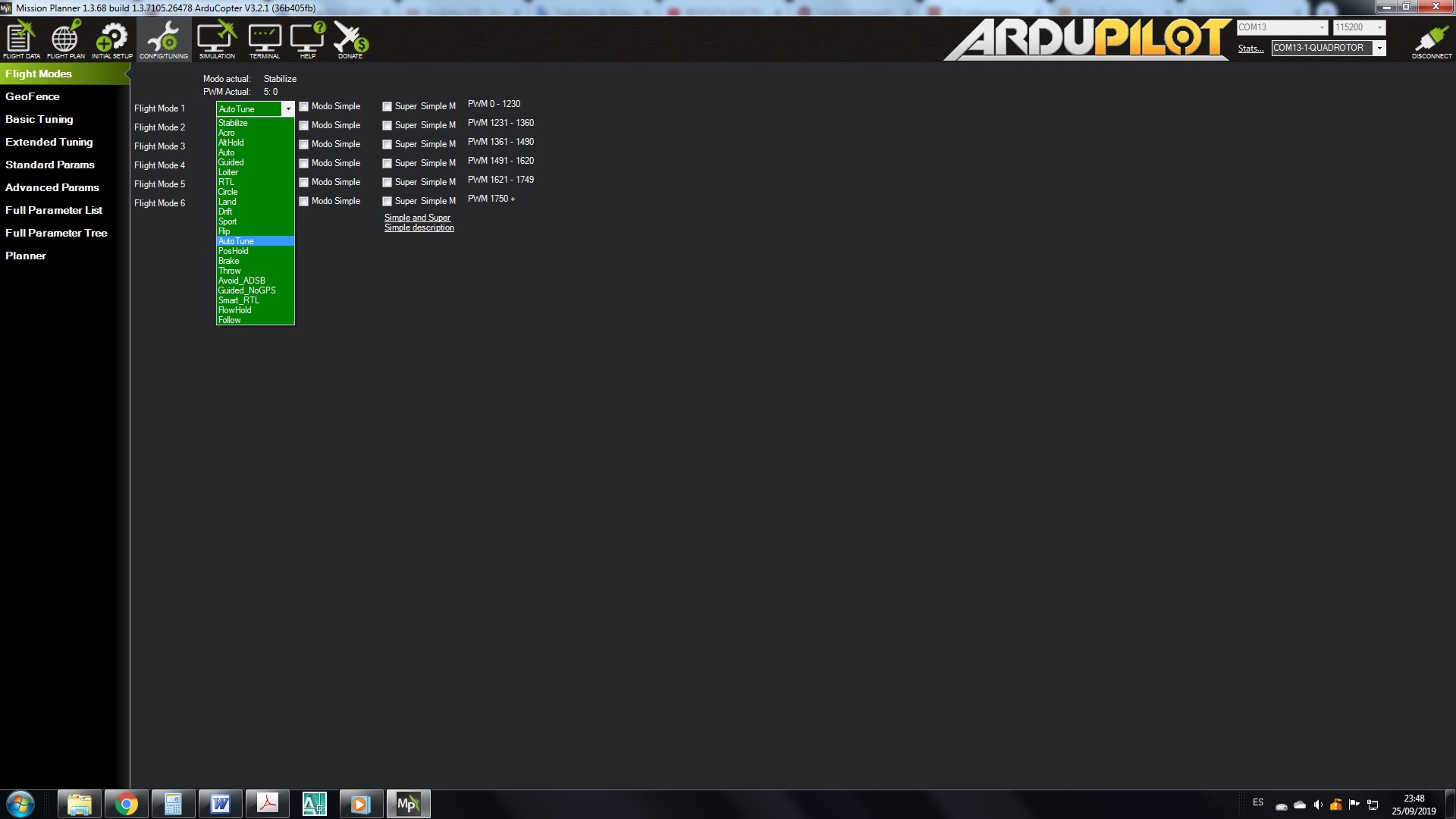

YngwieX escribió:Me han dicho que debo hacerle auto tune pero el tema es que solo se puede asignar al canal 7 y mi emisora es de 6 canales.... ¿existe alguna forma de asignarlo al canal 6?
Como te comento esta APM 2.5 la tengo con la versión de firmware 3.2.1 y en esta versión puedes poner AUTO TUNE como un modo de vuelo, no te hace falta el canal 7 aunque en Extended Tune puedes activarlo como bien dices con el canal 7.
Ya nos comentas si en la 3.1.5 lo tienes.

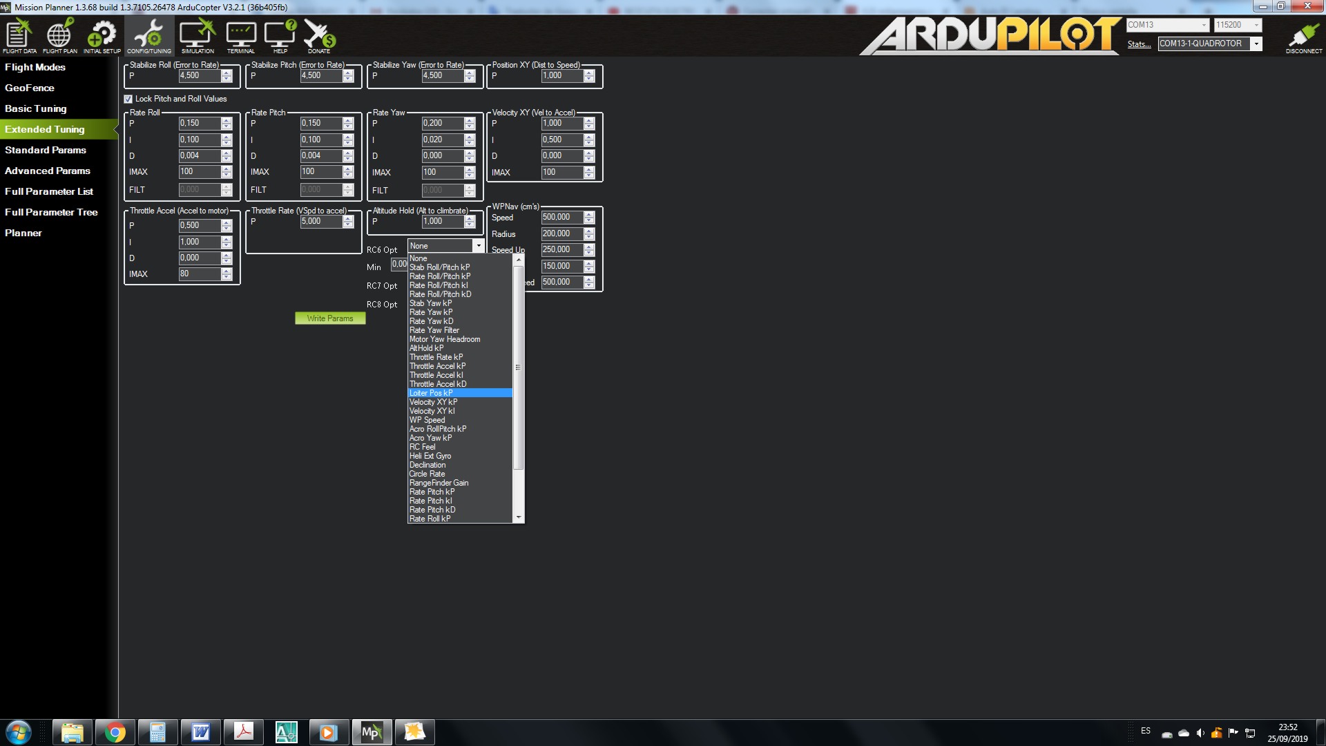

Otra opción mediante el canal 6 es: LOITER POS KP.
Bueno, nos cuentas que has hecho y como te ha ido.
