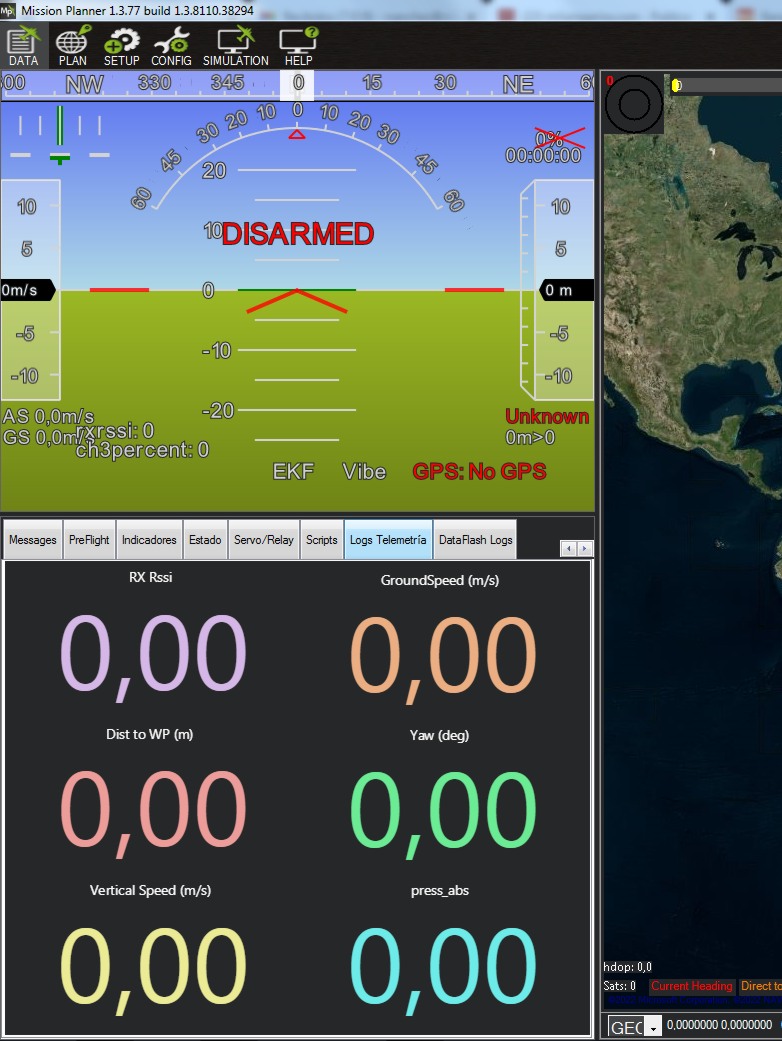

Desde estas pestallas
Tienes dos tipos de ficheros:
Los de telemetria para lo cual tienes que pinchar en la pestaña, "Log telemetria". Te los graba con extensión .tlog en el ordenador donde recibes el vuelo del avión al conectarte mediante la telemetria al Mission Planner.
Los .log o .bin para lo cual tienes que pinchar en la pestaña, "Dataflash Log" y después en la pestaña "DownLoad Dataflash Log Via Mavlink" que los graba en la tarjeta de la placa.

- He visto videos que explican mas menos lo mismo que ustedes me recomendaron hacer (pantalla --> "Log telemetria" y "Dataflash Log" "DownLoad Dataflash Log Via Mavlink" )
1) el la primera pantalla pongo LOAD LOGS ....me voy a carpeta del PC donde dice Fixeg_wing --> hay hartos archivos, muchos de ellos creo q no dicen nada pq se graban cuando conecto la FC al PC via cable usb.... pero intento abrir el archivo que se supone es del dia de vuelo y no logro encontrarlo!
Esto me trae una duda--> No se supone que los tlogs se graban solo cuando esta ARMED la placa???
(al menos asi la configure :( ).
2) Segundo metodo: DataFlash Logs
apreto para descargar via Mavlink.... abre una pantalla, pero se queda esperando que Conecte el Dron ("Please connect your drone")
- luego conecto el MP al avion y hago lo mismo y me dice "no se encontraron Logs"
