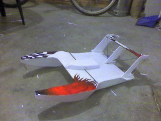

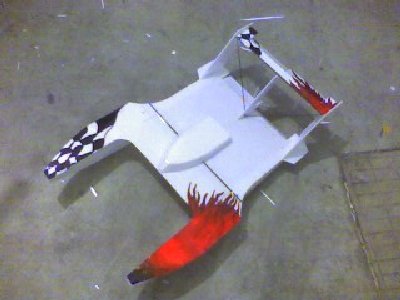

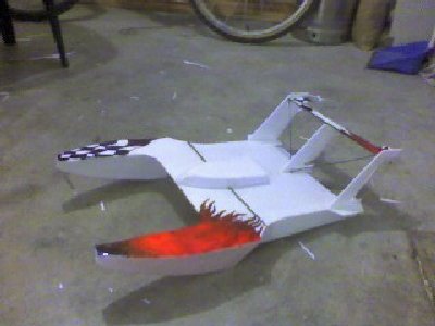

ola, enpece hoy a acer el hidrofoam, y na k lo pongo aki aber k os parece. Hay una cosa k nose si os pasara a vosotros, k la parte central k hay entre los dos flotadores, torsiona mucho, eso afecta algo al vuelo??? o da igual?? os pongo las fotos:
Por PANXITO
#87144
Hola, ya lo tengo casi terminado y keria preguntaros si el axi 2208/34 lo llevaria bien.

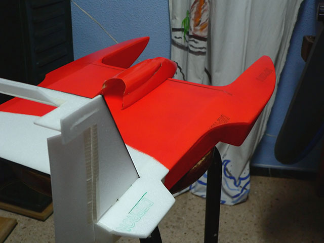

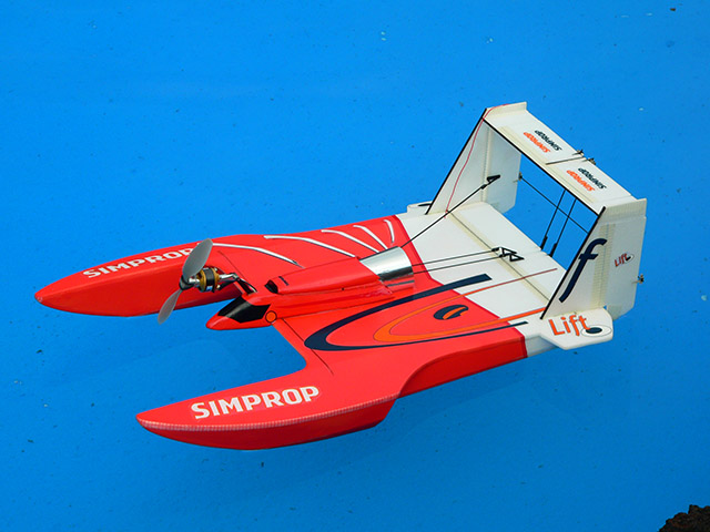

Hola ha todos, ya estoy de vuelta, después de patearme la Península, "que grande que es" me zampe 3200 kilómetros, he disfrutado como un enano. Bueno al grano, el Hidro en Epp aguanta lo que le echen, pero es demasiado pesado y sobre todo, poroso, parece una esponja, lo probé por primera vez en Entrepeñas, "pedazo de presa", y al rato parecía que se había quedado sin batería pues no tiraba, lo saque del agua y estaban los patines totalmente inundados, los seque como pude y la siguiente vez lo levante del agua enseguida para que no cogiera peso, le gravé un video pero no se como colgarlo, si alguien me lo dice lo cuelgo.
Volar, volaba bien aunque al quedar tan pesado todo lo hacia a base de motor y planeaba bastante poco.
Boy a hacerlo con depron de 6mm, los flotadores y el plano y ya contare que tal, mí opinión es que cuanto mas cerca de los 300gr esté mejor, si es menos maravilloso.
Me he dado una vuelta por los distintos foros, y la peña esta sacando unos diseños espectaculares, pero para mi el premio se lo lleva este, un saludo

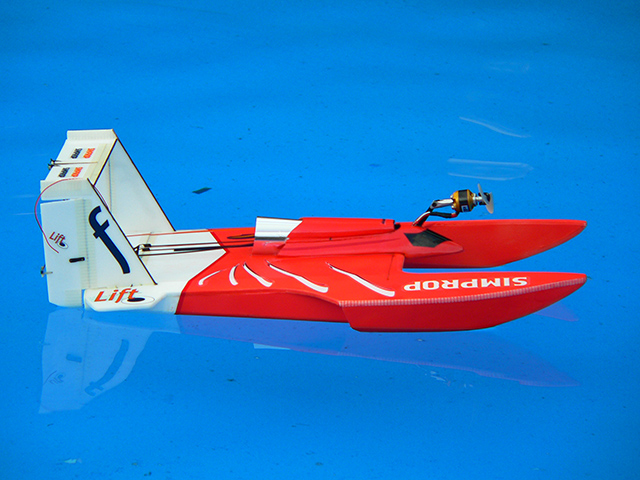

Hola colegas, estoy a punto de terminar este Hidro, es de depron de 6mm, y estoy rondado los 300gr, este seguro que flota como una pavita, he visto por ahí que la tendencia es poner las superficies de profundidad el doble de las que trae el plano, por lo visto a poca velocidad se consigue tener mas control, ya contaré como vuela y navega este, un saludote.

Hola jglabraca, si lo he probado y te cuento:
Mis impresiones so que queda mucho más rígido, y la diferencia de peso es mínima, porque al de 3mmm hay que hacerle refuerzos por todos lados para que no flexe tanto.
Aguanta mas leña, sin duda, pero tampoco es la panacea, evidentemente en un material con las propiedades del epp pero que no chupe agua seria ideal,
estoy investigando con la espuma que hay dentó del los Bugis de surf, y ya contaré.
con respecto al vuelo, fundamental que la bancada del motor no flexe para nada, dar incidencia del motor hacia la derecha, por que la tendencia es de alabear a la izquierda por el torque ( ¿le pasa ha alguien mas?)
Otra cosa importante, es que el variador debe estar refrigerado, sufre mucho ahí dentro y ya me he cargado uno, saltaron las "cucarachas" en pedazos.
Mi consejo es que si no tienes bastante experiencia en vuelo, no te obsesiones con este bicho, es difícil de volar, y hay que usar mucho la cola, por cierto he descubierto que la cola manda mejor si la diseñamos recta, gira mucho mas plano, si te fijas en todos los aviones el alerón de cola , el borde de ataque es recto, no inclinado como viene en el plano, eso produce que cuando metes cola te inclina el modelo, te pongo unas fotos par que veas a lo que me refiero, ya sabes una imagen vale +..........................
Me gustaría que la gente aportara sus conclusiones, pues así seria mas fácil afinar el este bicho tan "apasionante", un saludote ha todos.

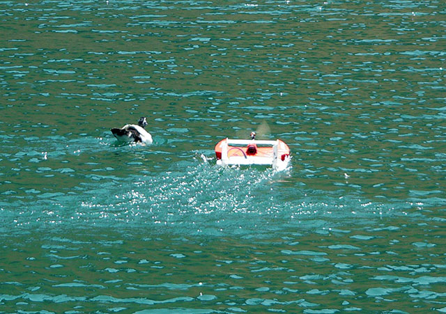

Despues de fabricarme el mio os cuento mis conclusiones
Depron 6mm, motor axi 2208/34, 3s 1100 m
el centro de gravedad lo consegui a 90 mm del borde de ataque
Es correcto que tiene poca deriva, necesita mas mando, el despegue lo hace bien en cualquier superficie (con un pequeño aceleron).
No es un modelo aconsejado para principiantes, se debe estar todo el tiempo corrigiendo trayectoria, como si siempre hiciese viento racheado.
Modificaciones despues del vuelo:
coloque toda la electronica arriba, por miedo al agua, despues puse toda la electronica debajo, como el original, exceptuando el receptor. Parece ser que al conseguir un centro G mas bajo es mas estrable en vuelo y en el suelo no es necesario picar para abajo.
Mis felicitaciones a todos vuestros consejos y pruebas, sin vosotros no podria haber aportado mi granito de depron.

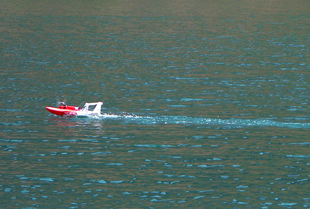

Hola cebra
(el centro de gravedad lo conseguí a 90 mm del borde de ataque)
¿Eso es muy atrás no? , en que notaste la mejora, a mi por ejemplo cuando giro con alerones, sin darle a la cola me pega unos hachazos de varios metros, y pensaba que podía ser por el C.G. que lo tenia muy atrás, a 5,5 cm. del borde de ataque, otra cosa es la tendencia a alabear a izquierda por el torque del motor, le he dado inclinación a la derecha pero así y todo sigo teniendo que trimar a derecha, ¿te pasa a ti también?
Que pala usas?
Ayer lo estuve probando en agua y tengo que corregir la tendencia a derrapar de cola, he visto por ahí que le están alargando la cara interna del patín, solo esa cara, lo rectificare y ya contaré.
Un saludote.

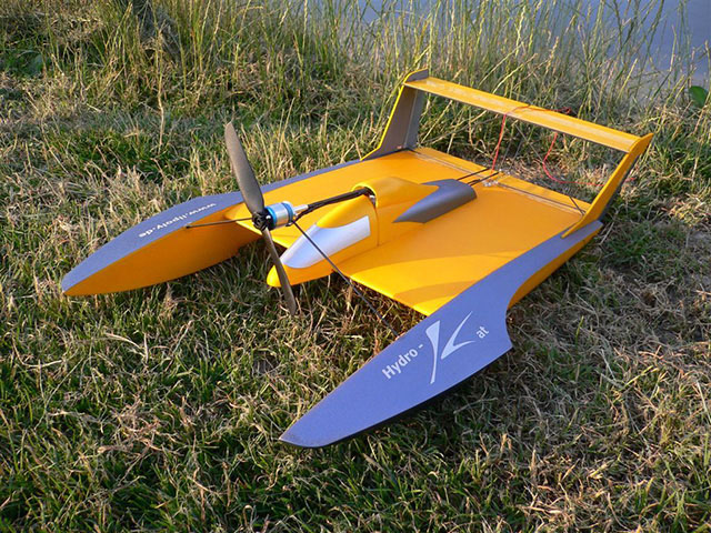

Hola jglabraca
Axi 2208/34
Regulador 25 amp, mas vale que valla sobrado por que ahí dentro sufre una pasada
3 servos diamon 4gr
3 lipos 1000
Pala 8x4
Peso 350gr, me he vuelto a pasar con el peso
El cargador que yo uso es el Camaleon de Schulze, para mi es muy bueno, hay uno de Graupner que esta muy bien de precio y calidad.
