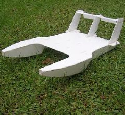

Por alfa80alfa
#126074
Buenas, yo estoy en ello.
Me falta hacer la cabina y poner la electronica, pero por ahora pesa unos 90 gramos.
Saludos!!
Este es el mio
