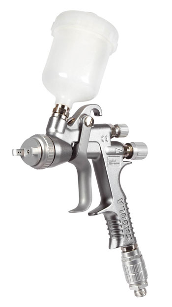

La imagen ha salido un poco trastocado de color, quizá por la luz con la que la hice en el garaje. Es amarillo "huevo" RLM04. Lo de la pistola estoy mirando a ver por cuanto me puede salir. De momento la opciones que tengo es el aerógrafo de simple acción o uno mejor que tengo de Artesanía Latina. El compresor lo tengo de hace unos años al igual que los aerógrafos y no es de mucha capacidad. Por lo que pistola, tendría que comprarla con el compresor. Estoy viendo los Michelin de 25 L o Black & Decker. Para cuando llegue a pintarlo, me imagino que ya lo tendré por lo rápido que voy. Va para año y medio que empecé. Con respecto al hilo es inmejorable el acabado que le diste a ese messersmith y desde luego que lo tendré en cuenta. Lo vuelas aún o está desaparecido en combate? Lo quiero hacer como este.

Mafer escribió:La imagen ha salido un poco trastocado de color, quizá por la luz con la que la hice en el garaje. Es amarillo "huevo" RLM04. Lo de la pistola estoy mirando a ver por cuanto me puede salir. De momento la opciones que tengo es el aerógrafo de simple acción o uno mejor que tengo de Artesanía Latina. El compresor lo tengo de hace unos años al igual que los aerógrafos y no es de mucha capacidad. Por lo que pistola, tendría que comprarla con el compresor. Estoy viendo los Michelin de 25 L o Black & Decker. Para cuando llegue a pintarlo, me imagino que ya lo tendré por lo rápido que voy. Va para año y medio que empecé. Con respecto al hilo es inmejorable el acabado que le diste a ese messersmith y desde luego que lo tendré en cuenta. Lo vuelas aún o está desaparecido en combate? Lo quiero hacer como este.
Hola mafer,el messe sigue en activo.Yo utilizo un compresor chiquitin ( me costo 100 euros).luego compre una pistola de pintar mini.

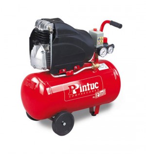

¿Como es el compresor y la pistola?. Yo utilizo uno como este, me imagino que no se le podrá poner ninguna pistola mini y necesitaré más presión.

hola no es como el de la foto que me enseñas.Te pongo fotos del material que yo utilizo que utilizo aunque de marca diferente :D
Creo recordar que el compresor me costo 100 euros y la pistolita unos 65.

Muchas gracias. Para pintar con esa pistola hace falta mínimo algo como el de la foto. Que te da la suficiente presión y capacidad en litros de aire. Miraré a ver por cuanto sale y tendré que estudiarlo.

El compresor te sera suficiente ,el mio tambien es de unos 25 litros.
