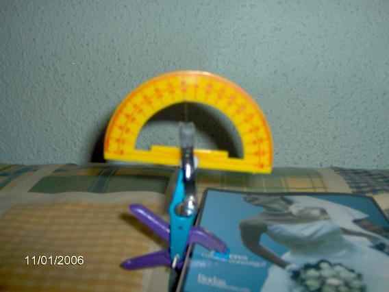

Sencillamente IMPRESIONANTE llanero... :shock: :shock: :shock:
Desde luego, la imaginación no tiene límites y el aeromodelismo es un claro ejemplo de ello...
Coincido con AntonioE: un 10 a tu ingenio :D :D
Tomo nota del diseño, espero q no te importe que te "copie" el invento, tengo una báscula de esas por casa...
Es realmente ingenioso :wink:

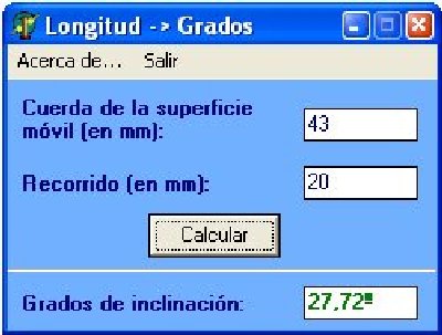

Hola a todos, gracias las explicaciones de Carlos A. y Maka ya entendí como hacer las mediciones, asi que hice un pequeño programita que quizás os sea también de utilidad, se trata de un conversor de longitudes a grados, es decir, le pones la cuerda de la superficie móvil y el recorrido y calcula a cuantos grados corresponde dicho recorrido, así será más fácil hacer los ajustes de las partes móviles.
Por ahora es la versión beta :wink: , a ver si puedo añadirle también un pequeño dibujo con los grados, para que se vea más gráficamente y quede más chulo.
Lo podeis bajar de aquí : http://www.keybsp.net/lazzer/programas/Long2Grad.rar
Se agradecen las sugerencias y los comentarios de que os parece el programa, asi como mejoras que se os puedan ocurrir.
Os pongo una screenshot para que veais como es.
Por Carlos A.
#154064
Bueno si funciona y está bien espero al menos figurar en "Acerca de Long2grad" :D :D
Por jumasuro
#154114
:D :D No lo dudes, tendreis mención especial tú y maka :wink: , en cuanto lo acabe pongo las menciones especiales :D
Por Carlos A.
#154350
era broma!! pero te felicito por lo bien logrado del programa, lo claro y bien diseñado que está!! Más tarde voy a ponerlo a prueba.

Por jumasuro
#154493
Hola Carlos, pues te agradecería que lo probases para comprobar que funciona correctamente, por si hay que cambiar alguna cosa o no están bien realizados los cálculos.
Por Carlos A.
#156635
jumasuro escribió:Hola Carlos, pues te agradecería que lo probases para comprobar que funciona correctamente, por si hay que cambiar alguna cosa o no están bien realizados los cálculos.
Pues a mi entender funciona perfectamente!! :D :D :D :D
Por jumasuro
#157361
Gracias por testearlo, acabo de subir la versión definitiva del programa. Es igual a la que había pero ahora le puse una representación gráfica de los grados de inclinación, por dejarlo bonito más que nada.
Lo podeis bajar de la misma dirección que arriba o desde esta página: http://www.keybsp.net/lazzer/programas/index.html , el último programa de la lista.
Con este programilla y el ingenioso medidor de grados que pusísteis no voy a tener ningún problema para ajustar los alerones del easyglider.

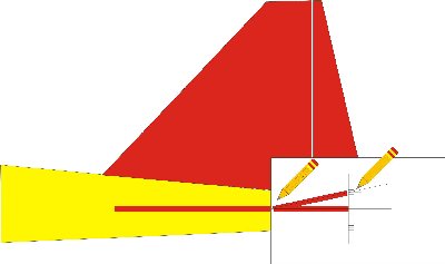

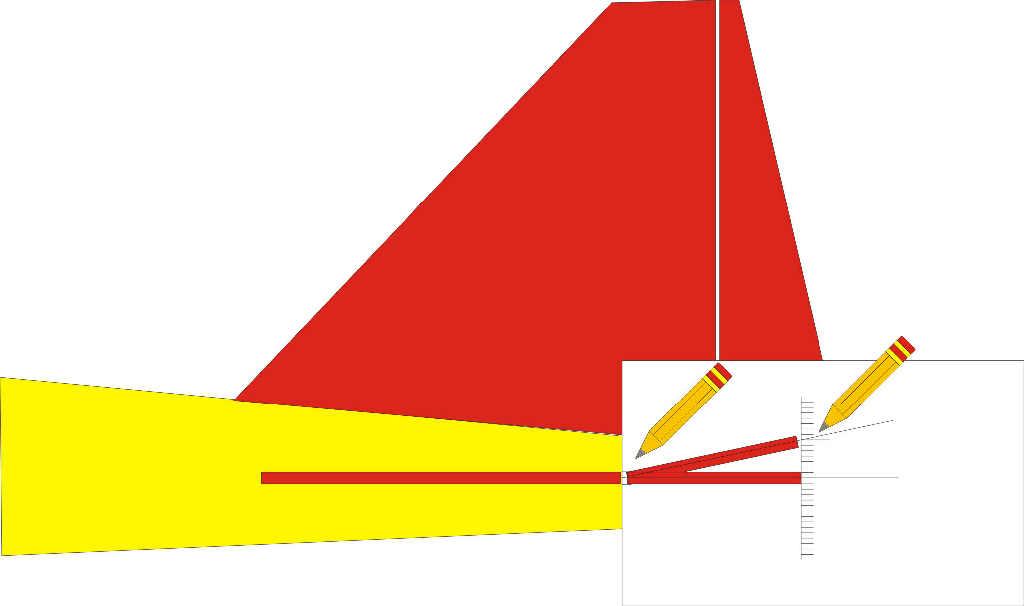

Por Alexeyev
#240188
Saludos a todos, ya se que está agotada la explicación de la medición de ángulos, pero yo utilicé en algún momento esto, espero que les sirva.
Como les ha pasado a casi todos, a veces los que realizan los manuales no consideran algunos detalles como lo visto con el easy glider, para medir angulos la unidad de medida es universalmente grados, pero inexplicablemente lo han puesto en centímetros, nada que ver, pero si se puede hacer la conversión de lo que se ha dicho, primero de una forma tal vez un poco inexacta, pero posteriormente se afina, y es lo que a mi me funcionó, y es colocar una hoja de papel por el hueco que queda entre la parte móvil del estabilizador horizontal y el vertical, luego coloco dos rayas para indicar el grosor del timón, luego las mismas líneas para realizar el entrado del mismo y la longitud del mismo timón, una línea central me marcará el ángulo, luego retiro la hoja, para realizar las lineas sobre la mesa, esto "afina" un poco el método, luego, realizo unas líneas de a milímetro arriba y abajo de la línea central, eso me da la idea de lo que deba ajustar en centímetros ahora si, y esta es la conversión, luego, se miden los ángulos ya con el transportador, pero como veo que todo mundo se volcó a realizar el artilugio transportador que por cierto está excelente la idea, pues más facil, espero no haber enredado las cosas.
por si no se entendió, ahí va un dibujo.

Por marius
#241621
medidor casero
Por marius
#241662
medidor de grados casero
