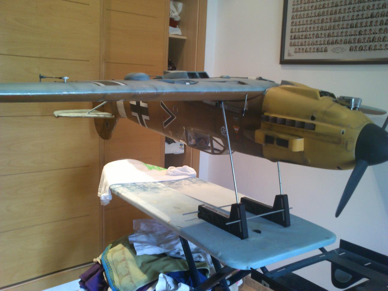

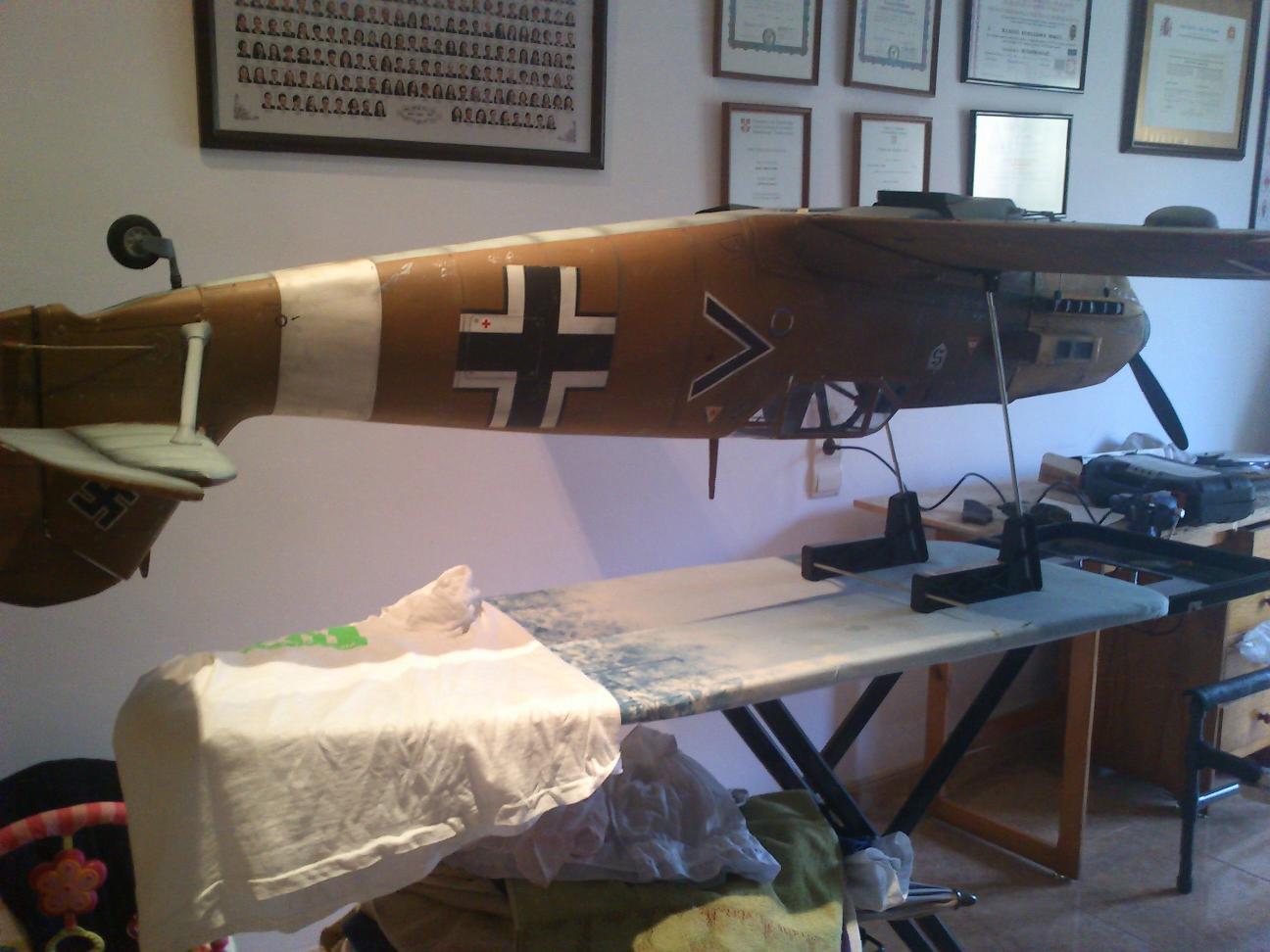

Hola esto Del avión ) esta terminado,creo que he revisado todo lo revisable unos cienes de veces,así que ahora solo queda encomendarme a San itario,para que vele por mi el sábado,y que sea lo que dios quiera :? .(la tabla de planchar es esencial para el éxito).Al fin he puesto el CG donde dice el fabricante que es 116 mm del borde de ataque,y pasar de lo que leí por foros americanos ,de que si no es correcto,de que si no ,etc etc. El recorrido de elevador es según instrucciones de 20 mm cosa que me parece una barbaridad,así que creo que si pongo el exponencial a -40 en caso de que el recorrido sea mucho la respuesta sera mucho mas suave al mando ,(para no volar dando saltos).que os parece? se aceptan sugerencias!! :D
Por Pichi_Arg
#1237542
Compañero Manuel,
podrias sacarle una foto de lateral sobre el balanceador?, de tal forma que pueda ver donde tienes ubicado el CG.
Otra cosa, si la emisora lo permite, te recomiendo tener un interruptor de 2 o 3 posiciones en el cual puedas programar diferentes recorridos maximos de la profundidad...de esta manera si ves que es demasiado puedes pasar al siguiente punto y tener menor recorrido...al margen del exponencial. Yo siempre lo hago y es muy util.
Por otra banda, no es un avion muy critico (si es que las ruedas estan avanzadas con respecto al borde de ataque), ya que es "narigon" y el fuselaje es largo, lo cual le da mucha estabilidad.
Supongo que ya lo sabras si es que volaste algun otro warbird con retractil, pero lo digo igualmente, a la hora de despegar, siempre mantener tirando de la profundidad para que no amorre, el motor al tirar suele vencer el momento generado por el peso del avion de las ruedas hasta la popa y termina rascando la helice en el suelo...
Esperaremos ansiosos ese "maiden flight video"... :D
Sds

Pichi_Arg escribió:Compañero Manuel,
Sds
Hola gracias por los consejos:el cg esta situado a 116 mm del borde de ataque.llevo dual rate en todos los mandos menos en el acelerador.en cuanto a lo de la carrera de despegue estas en lo cierto,acelerar suavemente ,aunque yo soy partidario de no tirar de la profundidad hasta que el bicho lenante la cola por si solo y coja buena velocidad,vaya a ser que se vaya al aire demasiado rapido con el consiguiente riesgo de castaña

Manuel,
yo no tengo ni el modelo ni el plano de tu avion para saber donde cae el CG a 116mm del borde de ataque (BdA)...
Por experiencia puedo decirte que normalmente el CG queda a una distancia entre el 30% y el 33% de la cuerda media alar(CMA).
O sea, si tu CMA es de 300mm, entonces, normalmente el CG deberia caer entre 90 y 100mm del BdA.
Con esto que quiero decirte..pues que no es una medida fija con respecto a un punto, sino un porcentaje de un total.
Es una regla fija aeronautica para perfiles subsónicos, sea el que sea.
Este dato te servira para cualquier modelo.
Con esto, calcular la ubicacion del CG en un ala rectangular, trapezoidal, triangular o en flecha es facil...solo se complica con las elipticas.
Bueno, de todos modos, para un primer vuelo, particularmente prefiero que me pese de morro...despues iré desplazando el peso para atras si el modelo me lo pide.
Sds
