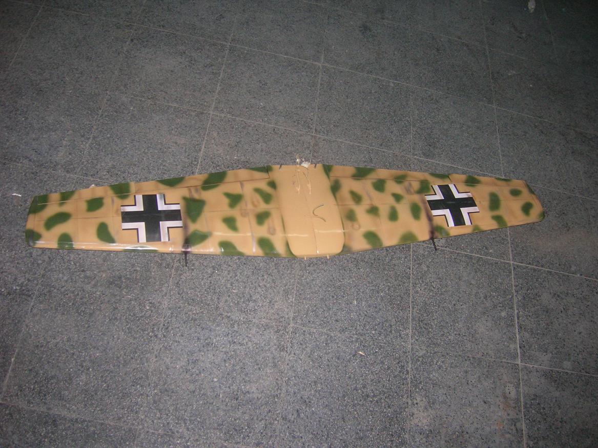

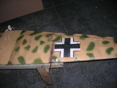

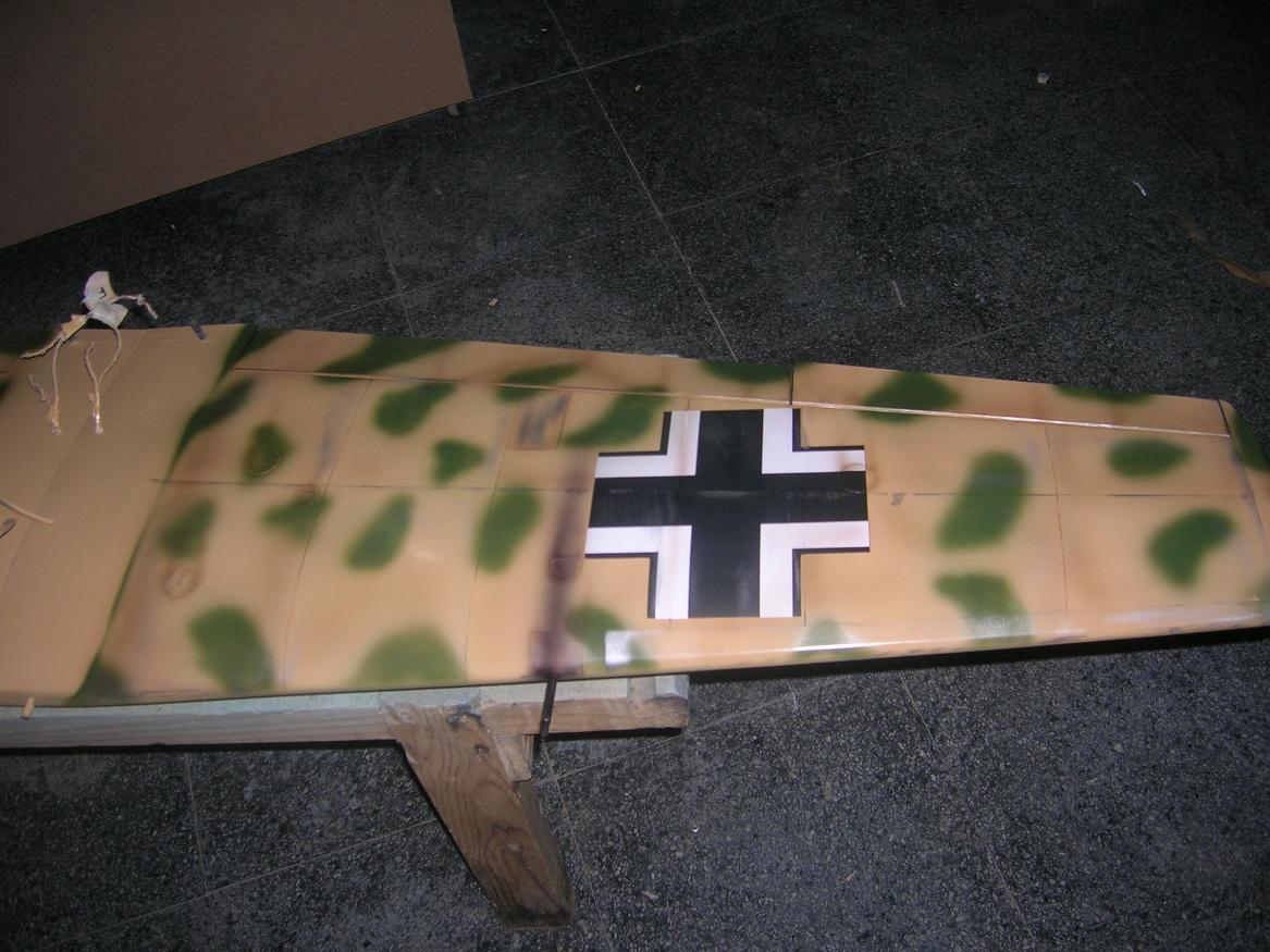

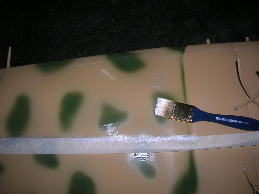

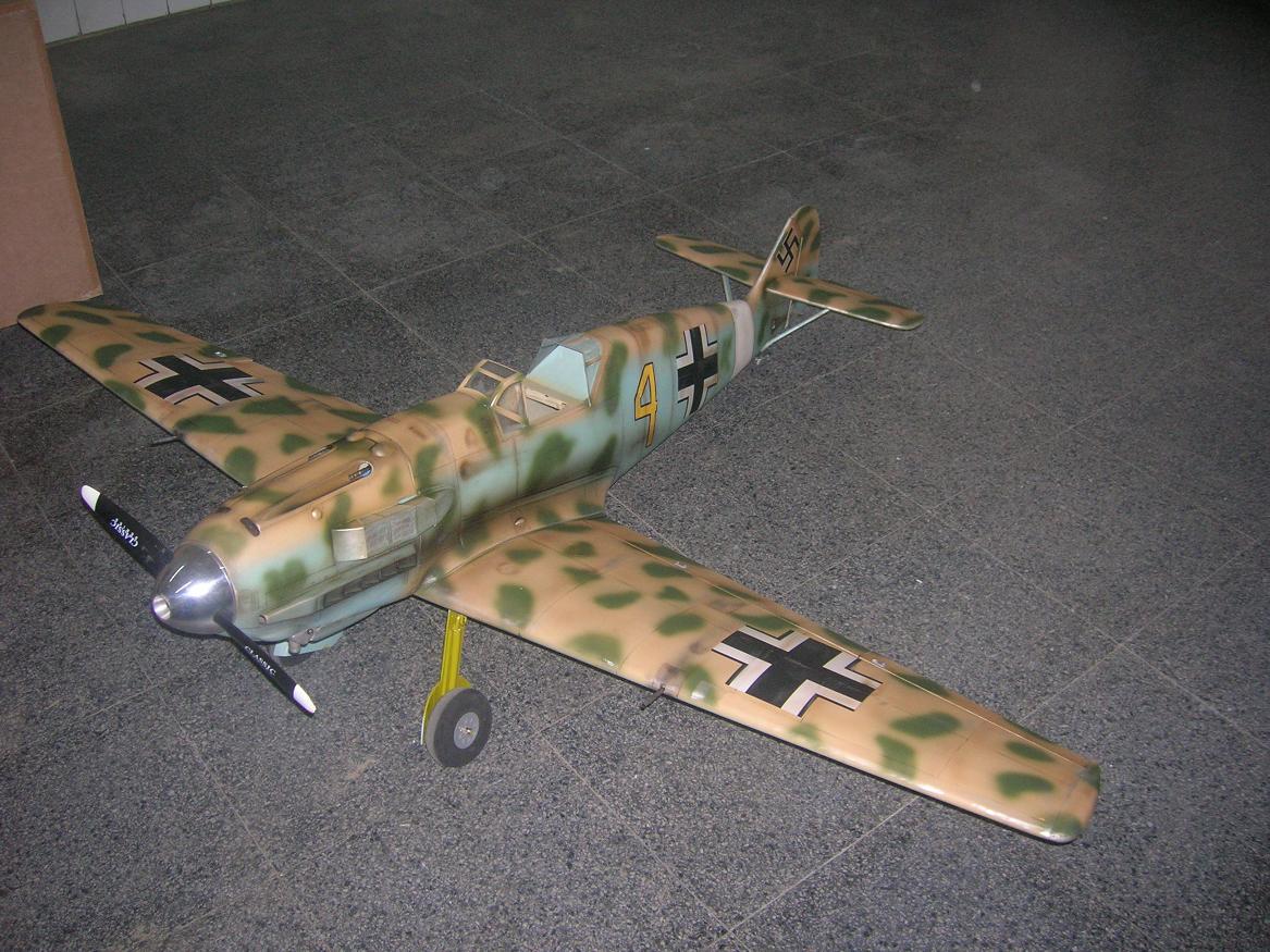

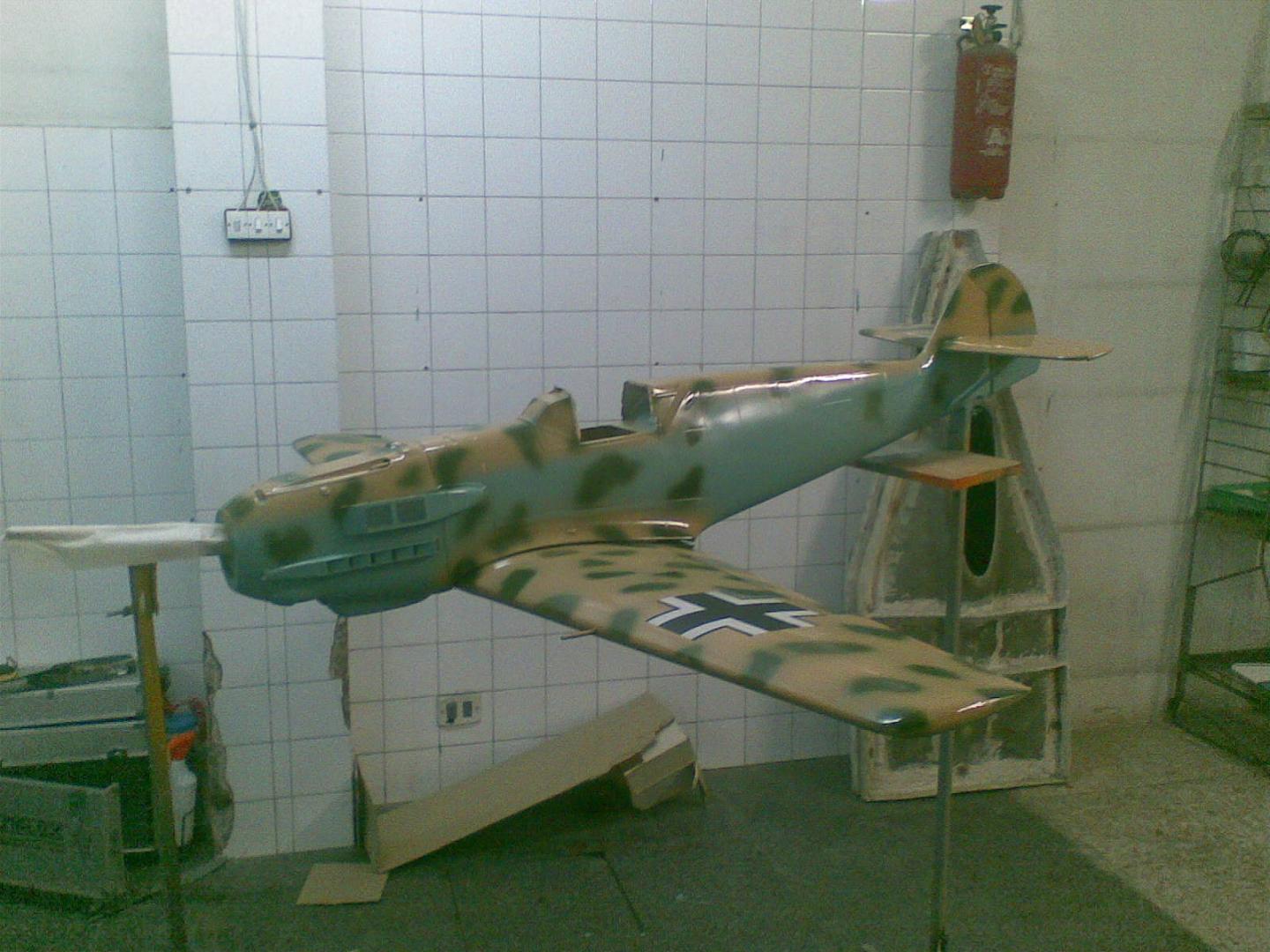

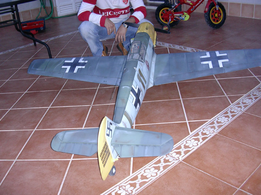

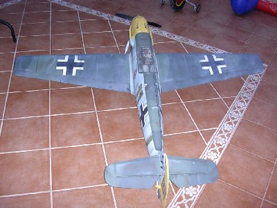

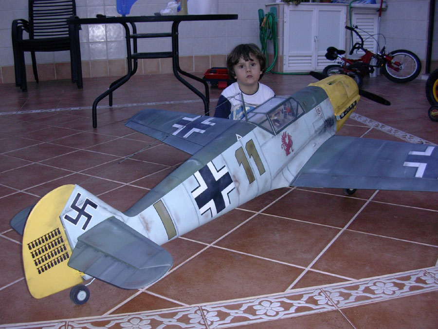

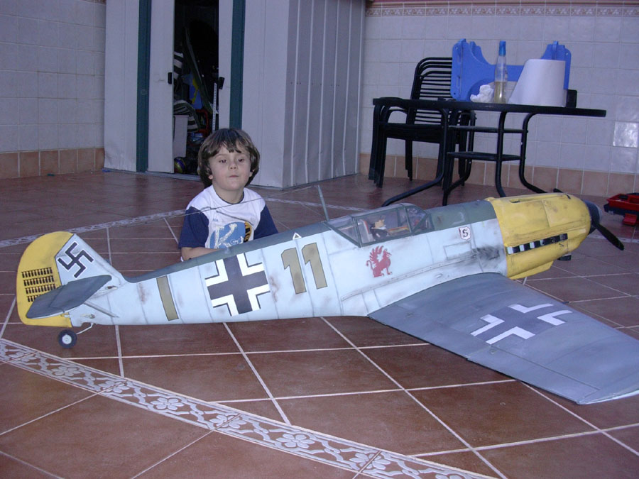

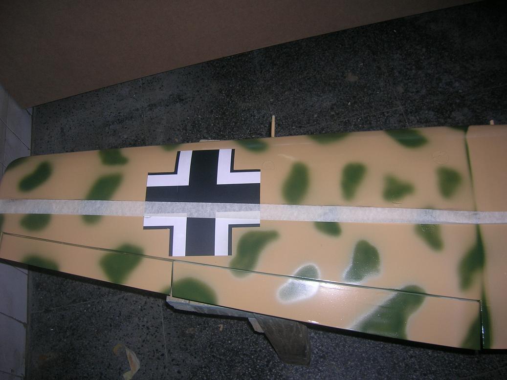

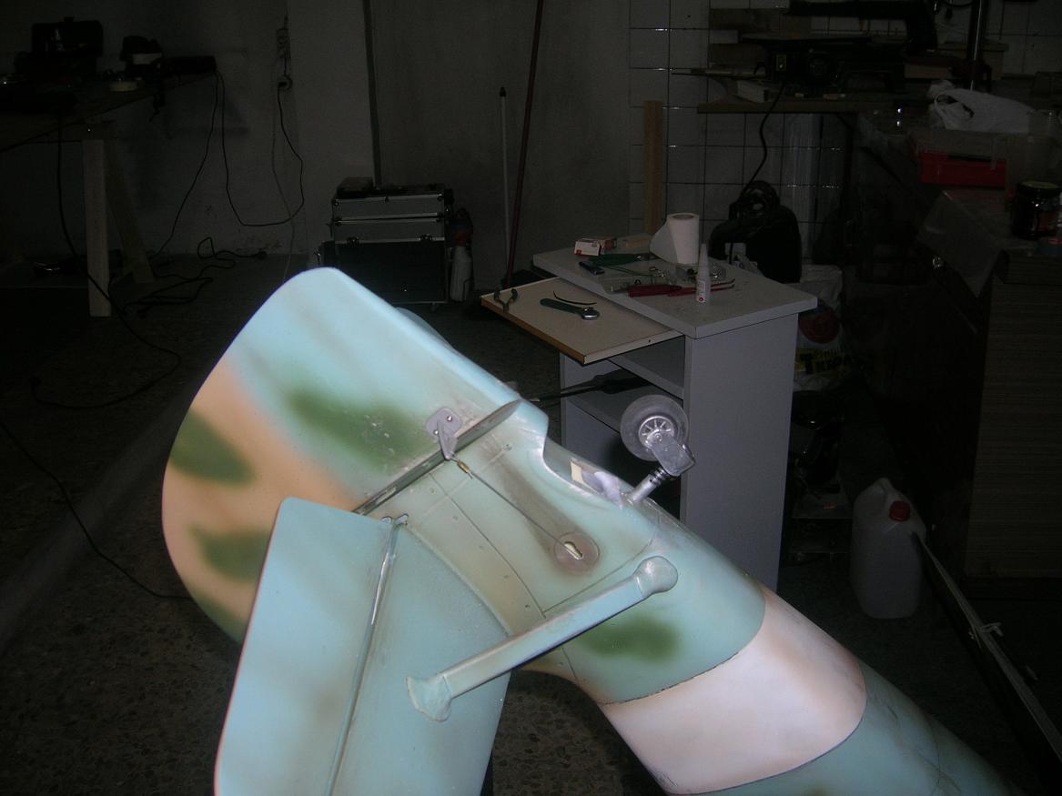

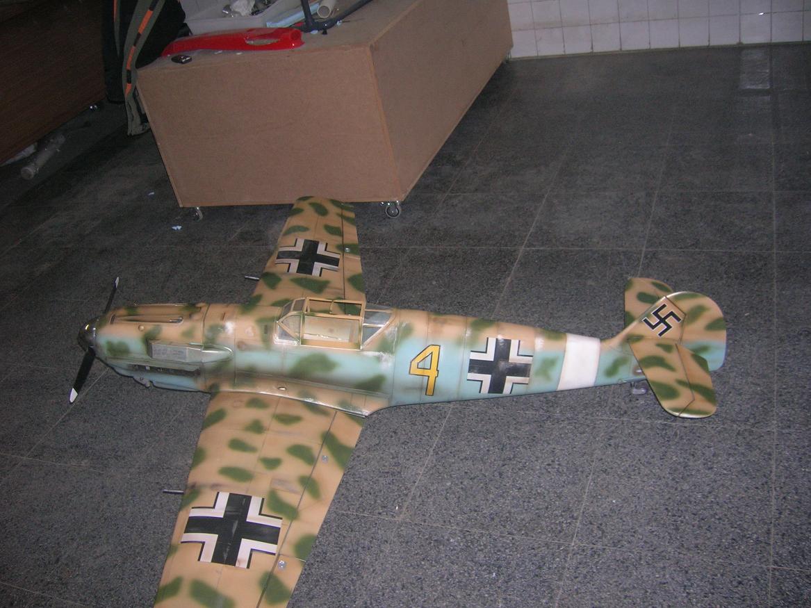

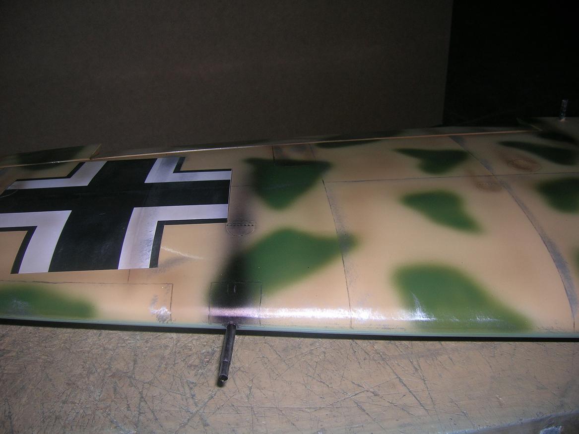

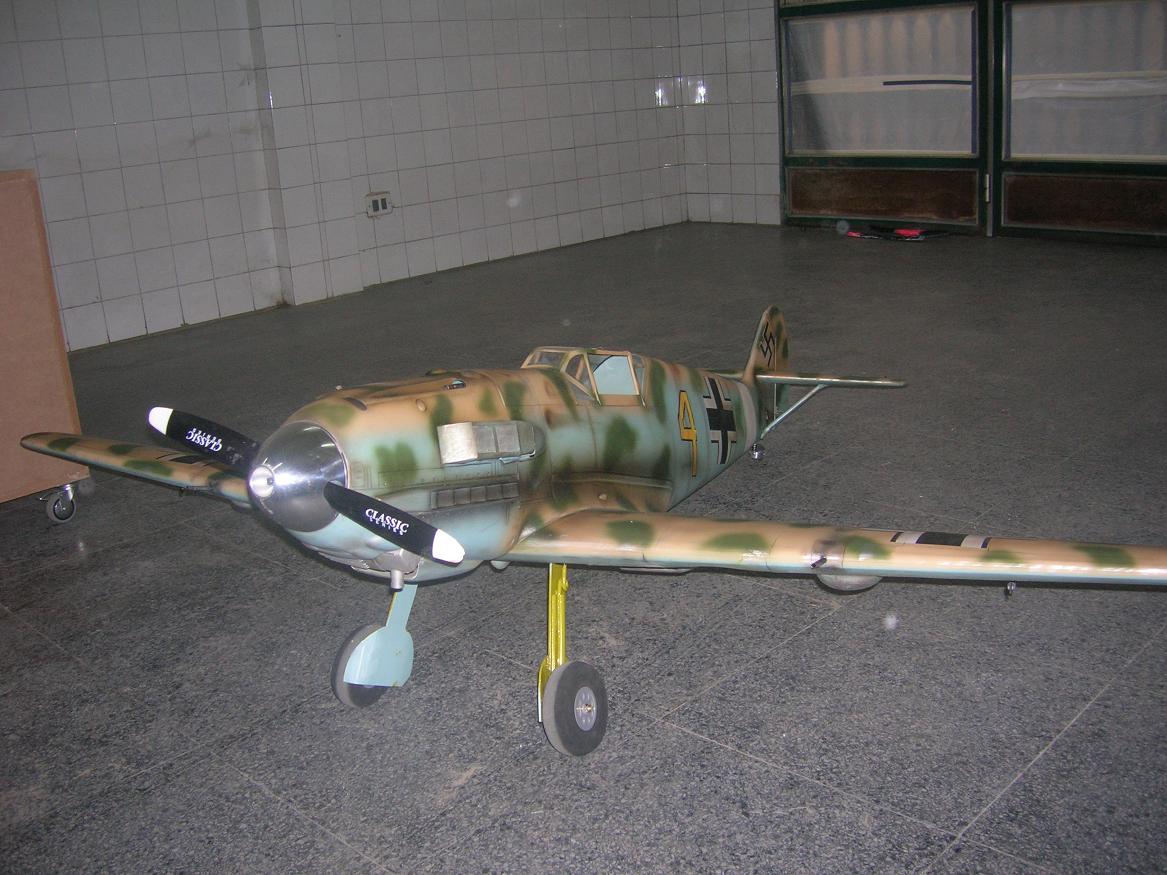

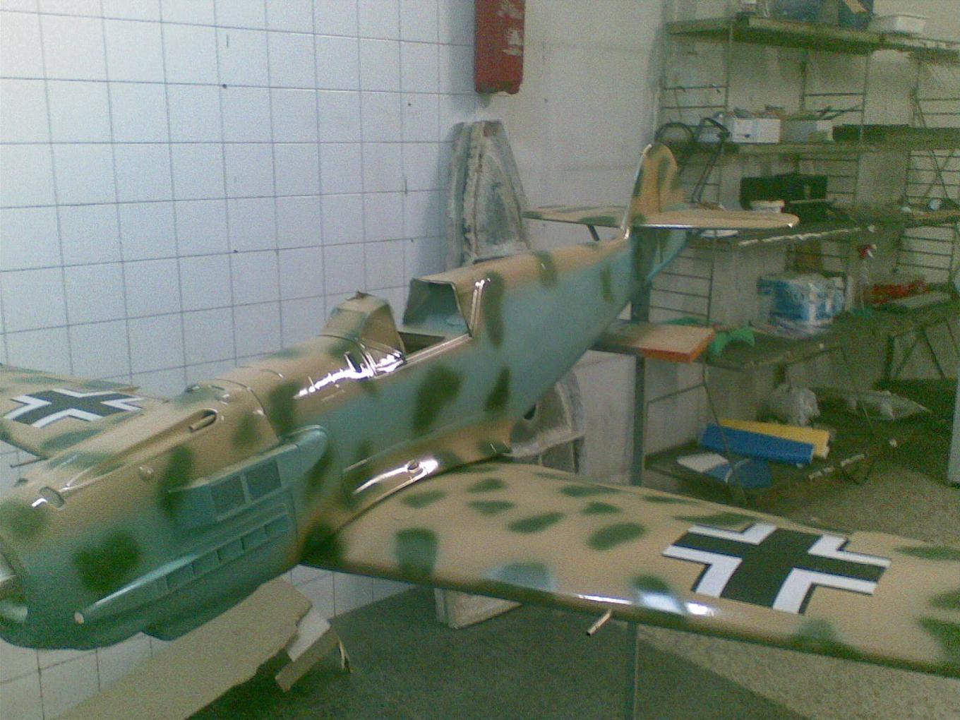

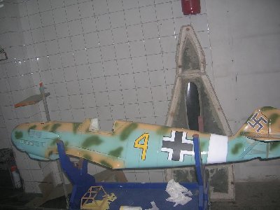

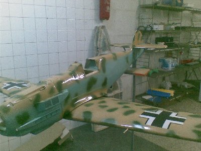

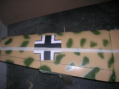

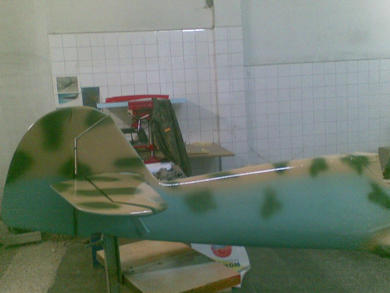

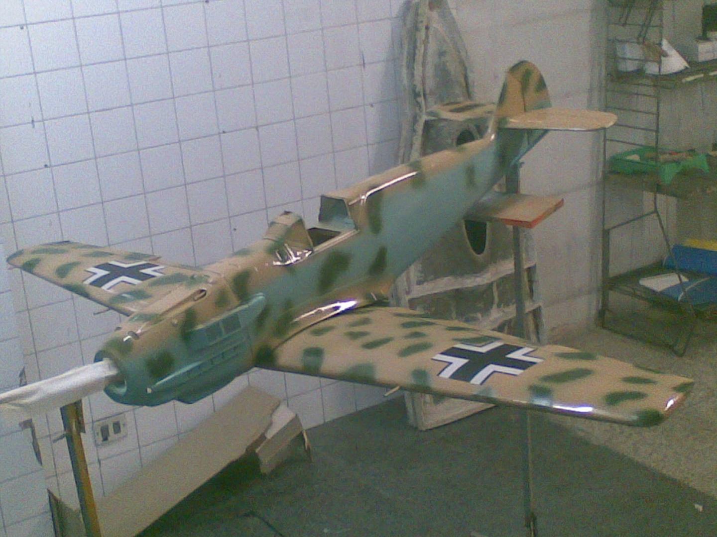

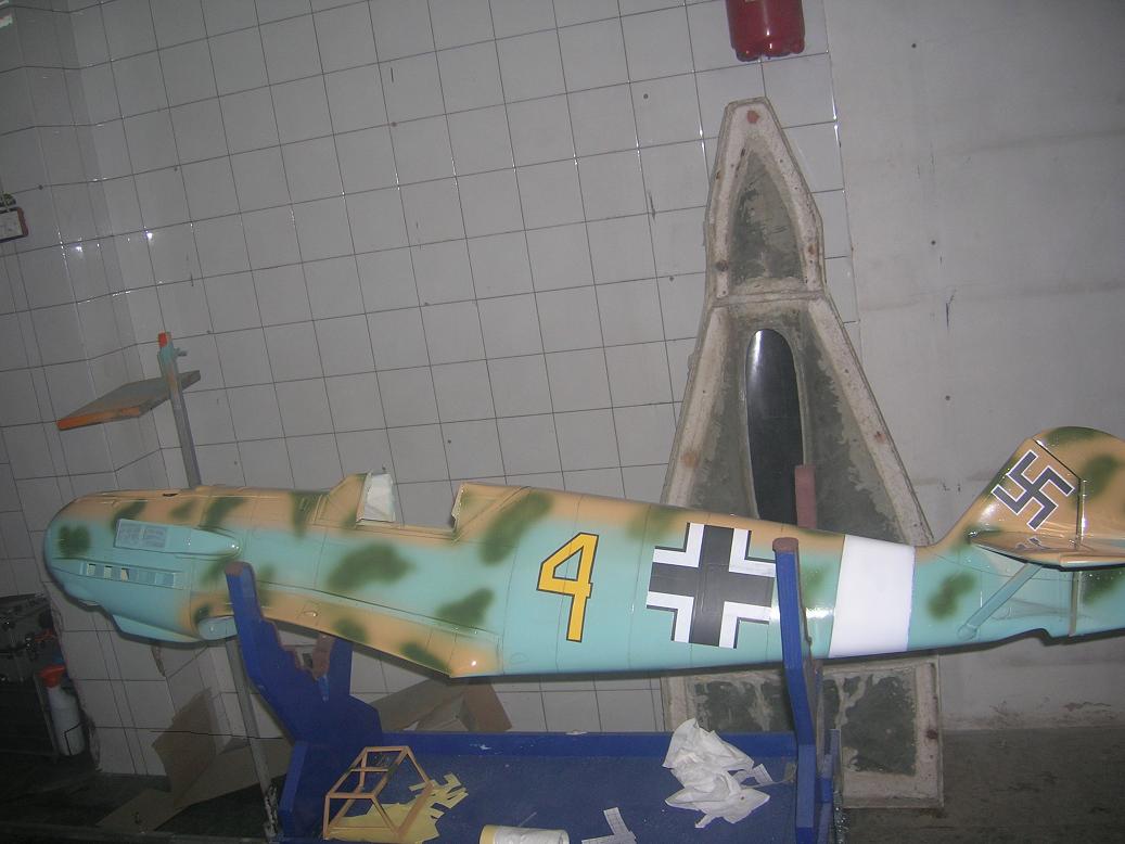

Pues que quieres que te diga......PRECIOSO ,pero macho te as ido a un camuflage de los jodidillos de realizar ,ya puedes tener buena mano y pulso con el aerografo .
Bueno te dare un truquillo para el camuflage de los costados del fuselage ,a menos que tengas muy muy buena mano y pulso para aerografiar las manchas ,te recomiendo que enmascares con plastilina ,esto es....moldeas la forma de las manchas como si fueran galletas y al aderirlas al fuselage les dejas los bordes un poco levantados es una tecnica sencilla y los resultados son muy buenos para ese tipo de camuflages .

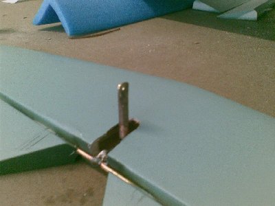

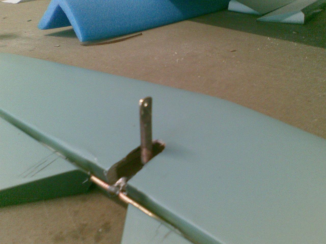

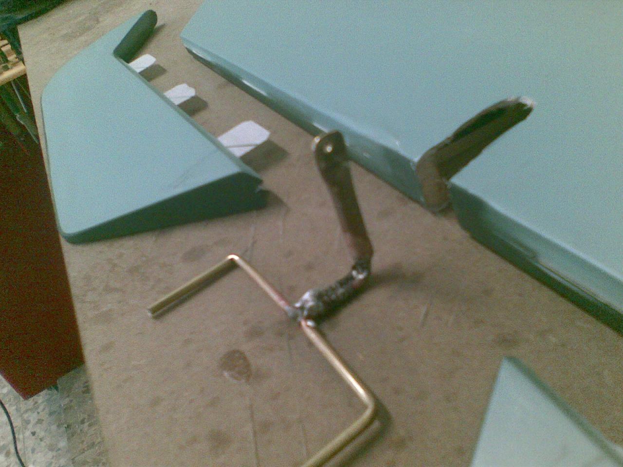

Yo aun estoy terminando de preparar otro Stuka y de seguido retomare el 109. Se bueno y ponnos unas fotos de esas transmisiones ,yo es uno de los puntos que quiero mejorar en el mio y aun no lo tengo muy resuelto .Pero te adelanto que habra sorpresas ...
