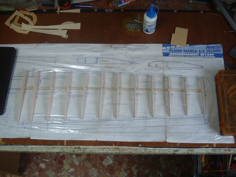

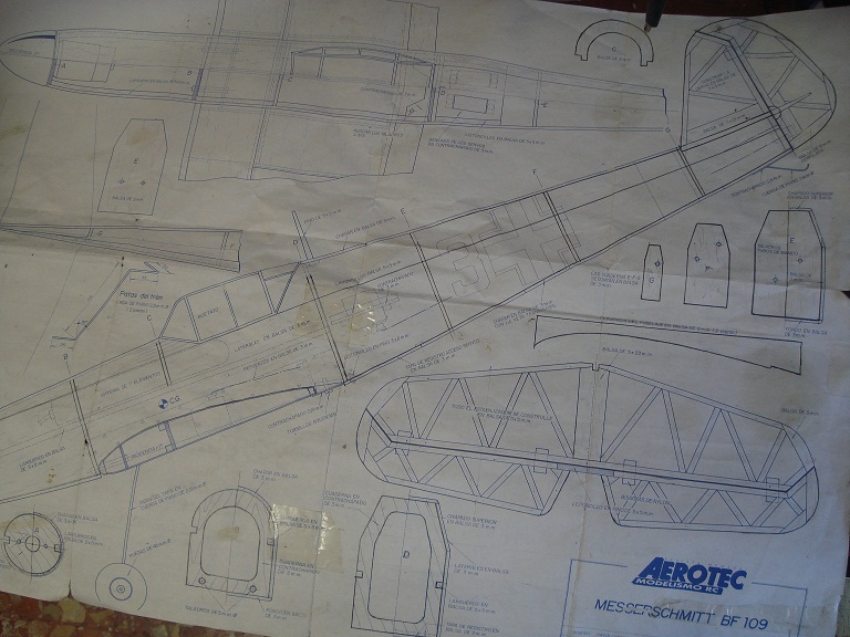

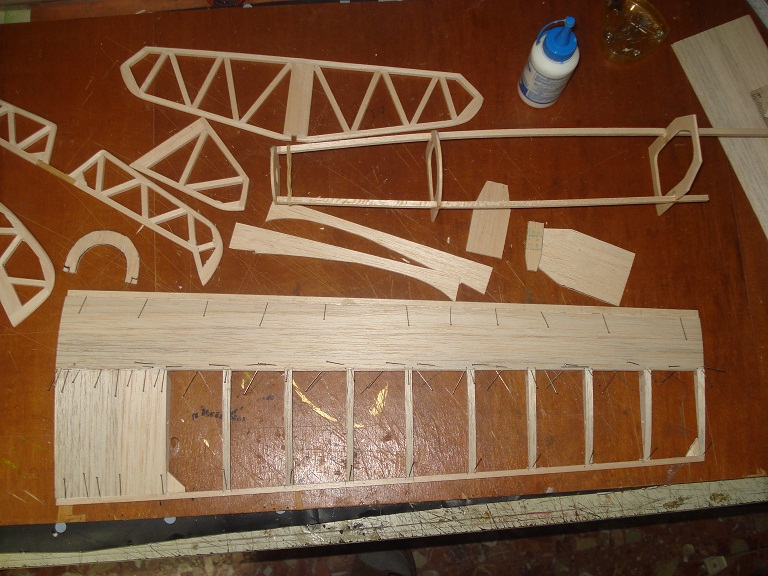

os presento mi nuevo proyecto, el segundo después de un buloute en las fotos van las especificaciones de avión,ya que soy novato agrade seria que algún compañero mirara que motor podríamos ponerle ya que el plano es antiguo y viene con motor de escobillas y batería de nic-cam,gracias y ya preguntare sobre la marcha, se aceptan sugerencias
Por CLAUDIO RAMON
#1167734
me parece bueno ese proyecto si pudieras hacer las ala en corcho y las forrarlas en chapilla de balsa de 1 mm , te ahorrarias mucho trabajo , con respecto al avion lo que puedo ver es que e s de 1300 milimetros de envergadura alar si es asi me parece que con un turnigy 3542 -1200kv variadoor de 60 amp y bateria de 2200mah 3selda servos de 11 gramos piñoria metalica , a ver que dicen los compañero sobre el tema seguiremos el link y los avance un abrazo saludos.
Por pa22
#1167789
Envergadura 1.260mm peso 1.300grs. ..... el 3542 1000Kv o el 3542 1200Kv le van sobrados pero yo usaría 3S de 3700mah, 2200mah en esos motores es poco dado el alto consumo sin carga (sin hélice). Inclusive podrías usar el 3542 de 1400Kv que te permite usar hélices más pequeñas ya que ese avión es relativamente bajo de morro así evitas hélices por encima de 10"

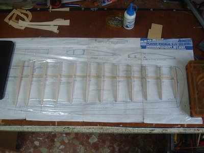

comenzamos las alas

Animo jose, tiene buena pinta el asunto. Supongo que a la hora de construir será un poco más complejillo que el biloute no? Una pregunta, los bordes de fuga como te los vas a currar. prefabricados o lija, o es que hay algún otro sistema?

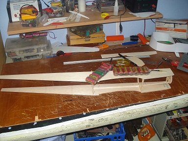

la verdad es que es bastante mas complicado que el biloute pero ese es el en canto los bordes de fuga sera fabricados seguramente a no ser que valla ala capital y pueda comprarlos, no e puesto mas fotos porque me qude sin balsa y esta tarde un compañero del club pedro mela a traído de manera que mañana seguiremos cortando y montando un saludo

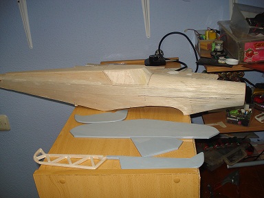

día de lluvia y con madera día prospero fuselaje comenzado y un ala a medio terminar la mañana no a estado mal luego ala tarde comentaremos que tal una par de fotos saludos
Por jose blanco vico

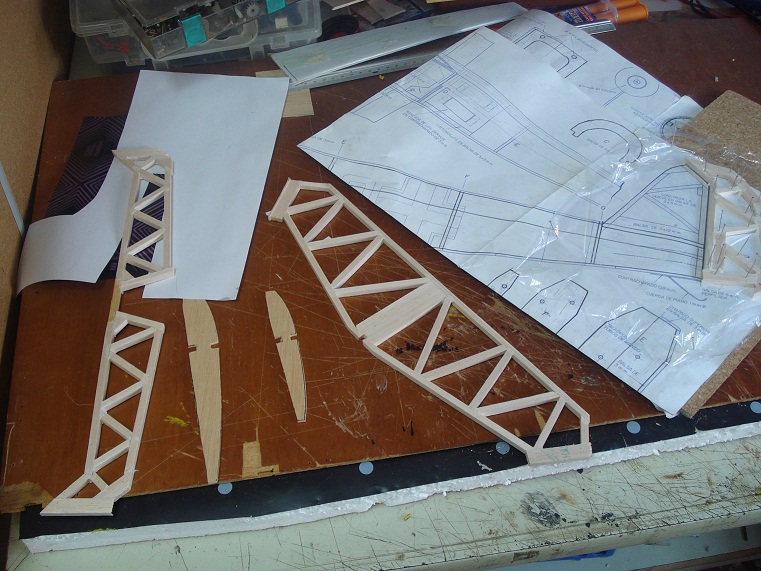

#1169292

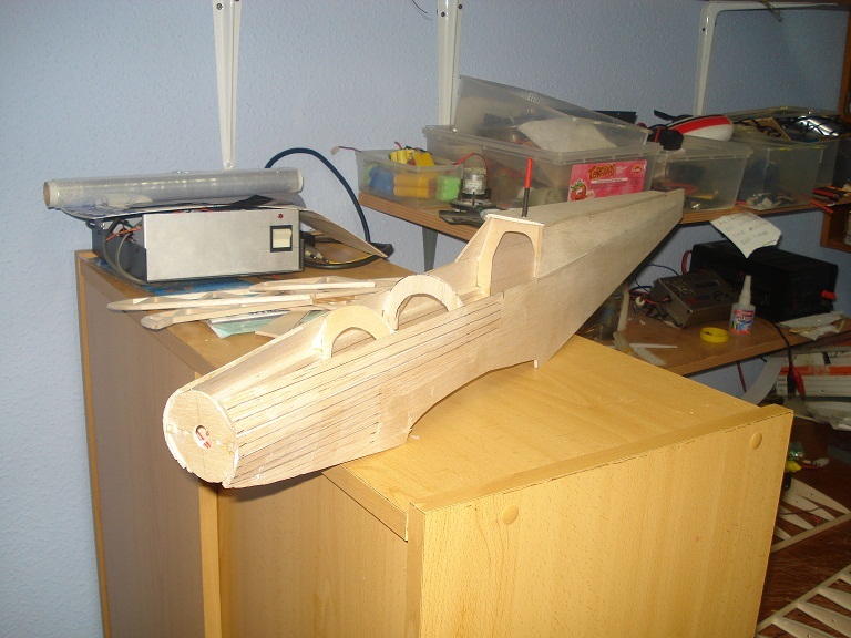

por fin el fuselaje empieza a tomar forma lo mas complicado dar la forma redonda del morro y un ala terminada al 90% la otra a medias salen muchas dudas y problemas pero sobre la marcha se solucionan , por eso lo importante no es saber hacer las cosas sino tener el teléfono del que las sabe mañana mas un saludo
el morro tiene tarea

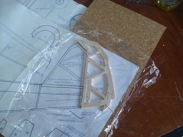

Hola Jose Blanco, tengo un par de dudas sobre tu construccion:
Fuselaje: Comienza con tres cuadernas de contrachapado unidas por dos largueros de pino 5x5¿?, el fuselaje lo sacas de dos trozos cortados de madera de balsa 3 mm ¿? que pegas a la estructura formada por los largueros y las cuadernas
El motor ira a tornillado a la cuaderna motor, ademas deberas de situar la bateria lipo, ¿sera desmontable toda esa parte superior para tener acceso? (motor variador lipo)
Alas
He visto un semi ala, hecho con dos largueros (pino o balsa) que unen las costillas, como unes las semi alas y donde pondras en tren de aterrizaje
Salu2 y gracias
#1170324

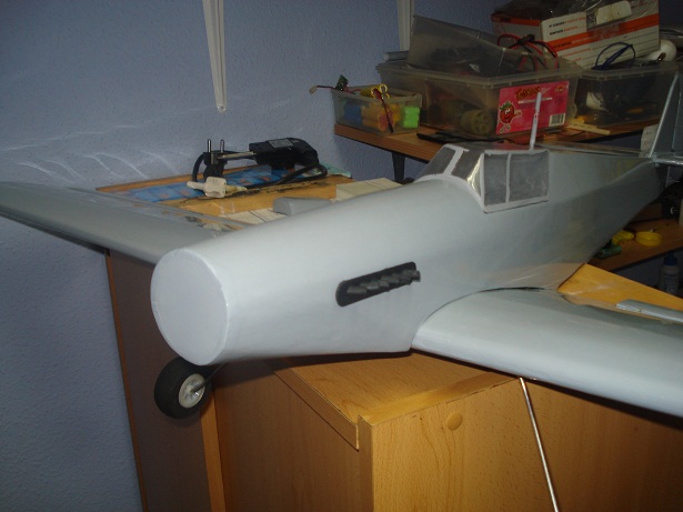

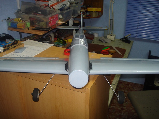

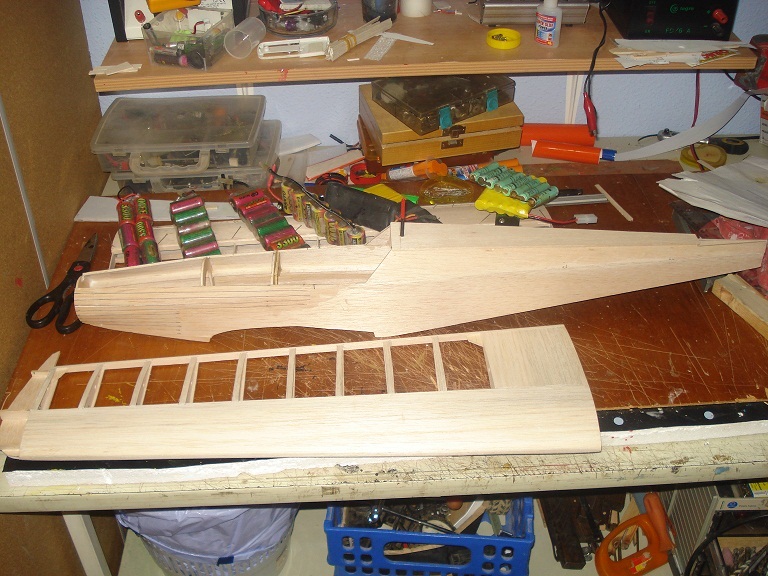

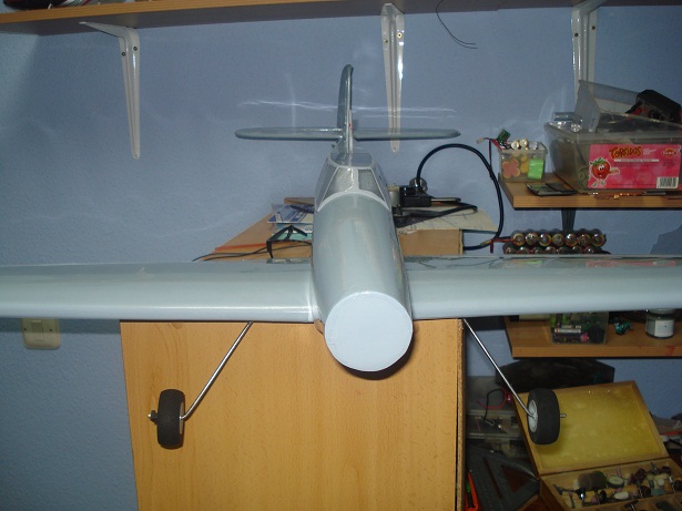

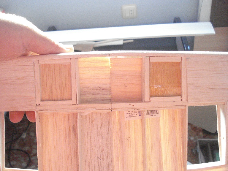

rilos perdona por la tardanza en contestar el fuselaje los largueros son de balsa de 5*5 el fuselaje lo forman las dos piezas de balsa de 3 pero el morro lo e modificado y lee añadido dos piezas la de arriba u la de abajo que previamente le di la forma ala balsa mojando la y sujetándola a unos tubos,el plano no presenta que sea desmontable se supone que para cambiar las baterías tendrías que quitar las alas pero tengo pensado abrirle una tanto parta batería como para motor ya que no tiene acceso por ningún lado,las alas los largueros tanbien son de balsa u las ruedas son fijas ya que no me atrevo a ponérselas retráctiles en la foto se aprecia los refuerzos donde van las ruedas un saludo

#1170403
la tarde asido bastante productiva os dejo una muestra

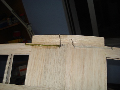

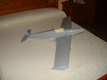

después de un pequeño parón prosigo con la construcción el entelado y demás piesas la verdad es que me encanta los progresos y poquito a poco espero llegar a buen fin un saludo y os dejo otras fotos pronto mas :P
fuselaje y principio de entelado
tren de aterisaje
encastrado de mando de alerones

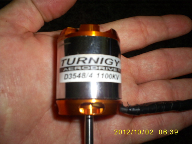

hola Claudio el domingo pedí a hk el turnigy 3548/4 de 1100 que me recomendaste ya que en precio y prestaciones lo e visto muy interesante a esperar que llegue pero no tengo prisa ya que estoy liado con el entelado ya termine las piesas pequeñas y mañana quiero empesar con las alas un saludo :lol:

#1174537
hola a todos esto ya va tomando color un saludo pronto mas :lol: :lol:

otro par de fotitos esto va estupendo un saludo a todos
ya parece un avion

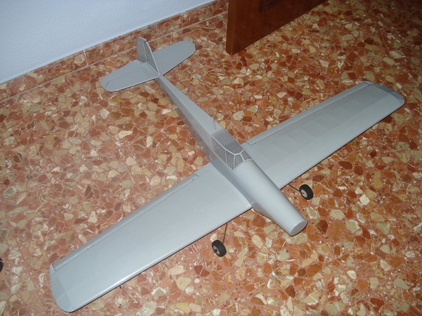

#1175511

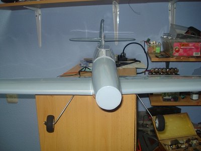

pues ya esta preparado prácticamente a falta de electrónica y decoracion pronto mas :)

hola jose te a quedado super chulo me gusta pero lo que veo es que tuviste que a ver puesto tren retráctil hubiera quedado aun mas chulo esta guapo a ver como lo decoras ese avión va a tirar con ese motor bien ya veras saludos .
#1175607
hola Claudio ye vas razón incluso un compañero del club se ofreció a darme unos que el tiene pero no me atreví poco a poco un saludo

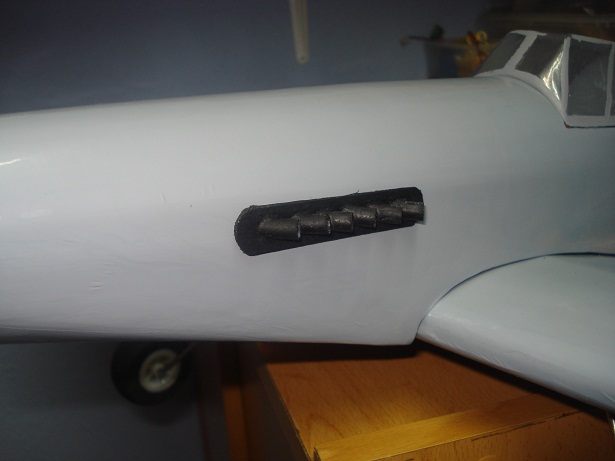

tiempo de lluvia tiempo de fabricar y mientra no llegue el motor e fabricado los escapes y como siempre foto
se admiten sujerencias

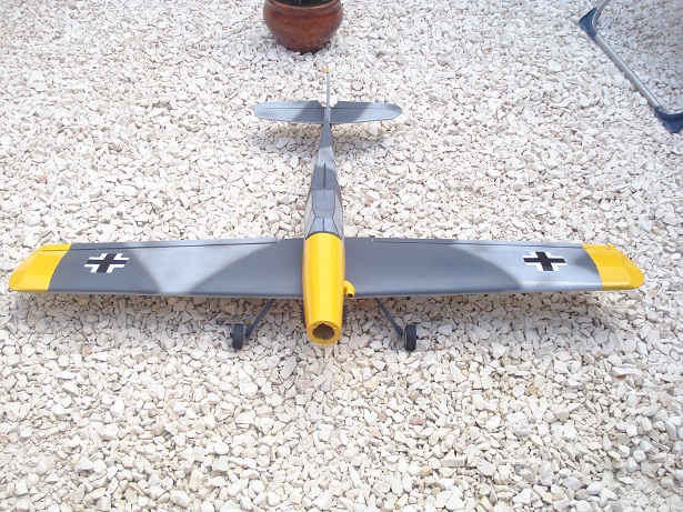

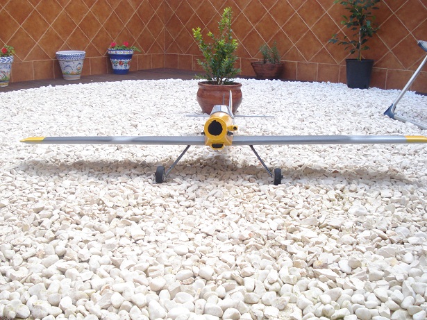

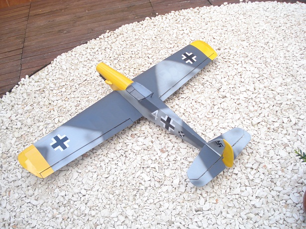

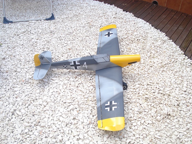

compañeros os presento mi maquina decorada a falta de motor que esta preparado a falta de regulador esperando que llegue, mañana le daremos una mano de laca un saludo a todos :D :D :D
Por CLAUDIO RAMON
#1179426
jose blanco vico escribió:compañeros os presento mi maquina decorada a falta de motor que esta preparado a falta de regulador esperando que llegue, mañana le daremos una mano de laca un saludo a todos :D :D :D
capitan muy chulo como dice el amigo HARENNA , MOLA MOLA te a quedado estupendo ahora a esperar los resultados del vuelo un abrazo felicitaciones en ohrabuena saludos .

Hola jose, tiene una pinta estupenda el messer. A ver el vuelo qué tal. Llévate operador de cámara.
