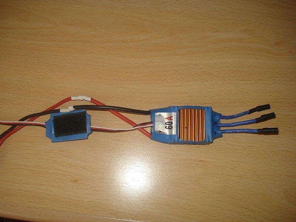

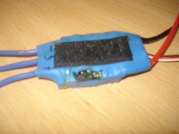

hola compañeros después de estar un mes largo esperando el regulador de los chinos en la primera prueba a salido ardiendo en la primera vez que lo pongo a tope 1 segundo , total otra vez a pedir y esperar y la verdad es que no se que regulador pedir claudio capitán tu que leerás ,esto que regulador me aconsejas de hk gracias y espero que los reyes se hallan portado muy bien un saludo para todos

saludos capitán :lol: :lol: :lol: :lol: :lol: :lol: verdad nunca me hablaste de vareadores jose pues yo ahora voy saliendo al campo precisamente a volar y con el mismo motor y este vareador http://www.hobbyking.com/hobbyking/stor ... gging.html es el que estoy usando con baterías de 2350mah de 3s de 25c de descarga y anda muy bien , de esta misma linea esta este tambien que sale 5 dolares mas caro pero son comprables http://www.hobbyking.com/hobbyking/stor ... gging.html lo único que no son recomendable para 3D por su peso y tamaño tampoco es que es muuuuucho pero dentro de lo de hobbyking estos son mejores que los otros esos de rex briak , el birdie , corona que se yo bueno todos son chinos peero sabes como son estas cosas olle y que tal tira el motor cierto otra cosa mas con que hélice lo estas usando y que batería yo la hélice que estoy usando ahora es 10x5 apc la que es medio color crema amarillenta bueno amigo jejejejej lo reyes :cry: :roll: :cry: :roll: :cry: :roll: :lol: :lol: :lol: mientras esto siga así palo e cochinero saludos.
acabo de verte la helice 3 aspas cuidadito eso puede generar mucho amperios siempre son de una a dos medidas menos de lo recomendado con dos aspa dependiendo de las indicaciones del motor . hay comentarios de ese motor 3 aspas 9x6

capitan según las especificaciones del motor 3548/4 1100 lipo 3 13/8 lipo 5 12/6 en bipala le tenia preparado una 11/6 y en tripala le e puesto una 10/7 a tardado 30 segundos en arder la verdad es que tiraba una pasada la verdad es que el regulador es de ebay 13euros puesto en casa muy barato pero fustrante el resultado ya me comentas algo un saludo

jose blanco vico escribió:capitan según las especificaciones del motor 3548/4 1100 lipo 3 13/8 lipo 5 12/6 en bipala le tenia preparado una 11/6 y en tripala le e puesto una 10/7 a tardado 30 segundos en arder la verdad es que tiraba una pasada la verdad es que el regulador es de ebay 13euros puesto en casa muy barato pero fustrante el resultado ya me comentas algo un saludo
Jose Jose :lol: :lol: :lol: el precio refleja la calidad del producto también ni tan calvo ni con dos pelucas acabo de llegar de la pista joder tío e tirado 4 veces el avión al aire que pasada te digo que tienes mucha pala en 3 palas , yo uso con batería de 3 s palas bipalas de 10x5 y va excelente tira os que da gusto , comprase el vareador que le digo si puede de 70 amp para que vallas seguro ya me contaras un saludote , olleee me nos debes el vídeo de ese pajarraco .

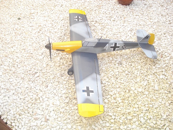

Por rilos
#1188905
Siempre antes de probar tan si quiera a dar gas mide consumo, llevas una helcie tripala y eso puede variar tus estimaciones,
Me gustaria saber unas pocas cosas, pues yo tambien disfruto construyendo.
He visto las dos semialas, que creo en este modelo forman un poco de diedro, como las has unido una a la otra.
Como has reforzado en el ala para fijar el anclaje para el tren de aterrizaje,
Como fijas la bateria lipo, como la cambias, por la parte inferior desmontado el ala o por encima has practicado un "capo"
Los alerones ocupan todo el ala, solo utilizas un servo central que da servicio a los dos, por ahorrarte el trabajo de
construir el borde de fuga donde no deberia ir el aleron ??
Donde has montado los servos de profundidad y direccion, son practicables o debes romper para acceder a ellos.
Y un apunte, la cabina del BF 109 es facil de hacer, unos trozos de basa y un poco de plastico hubiera sido suficiente, yo
hago los pilotos de poliexpan extruido , los tallo con un cuter.
Salu2

Por jose blanco vico
#1189895

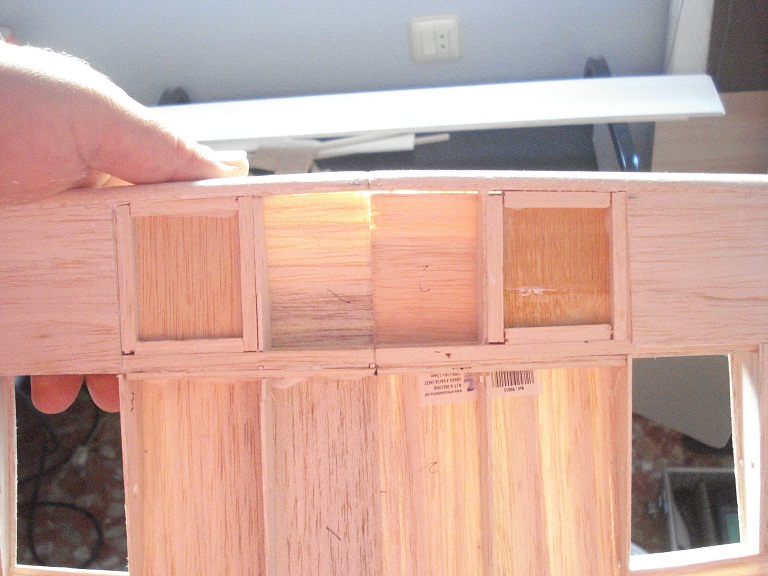

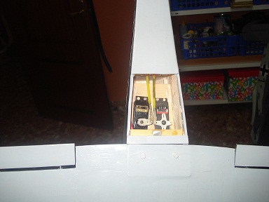

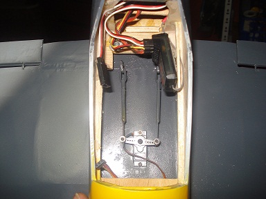

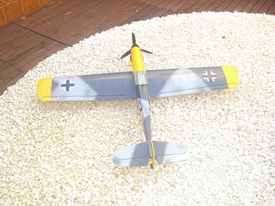

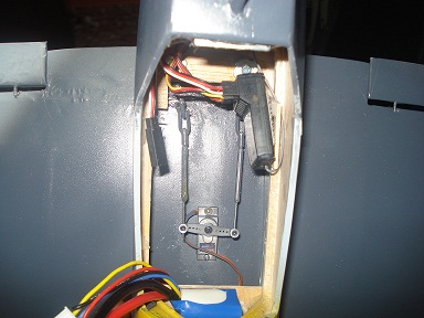

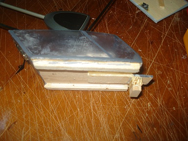

hola rilos perdona mi tardanza en contestar .tiene 3 cm de diedro , monte las 2 alas a falta de la ultima costilla puse la bayoneta con su diedro y las pegue las dos. por falta de experiencia buscándome, la vida te pongo unas fotos para aclararte dudas un saludo.
enlos recuadros de contrachapado de 4 reforzado con tornillos otro contrachapado encima
se ven los bordes de fuga y el servo de alerones
alojamiento de la bateria y debajo el regulador justito para una 2200
compartimento de servos
solución sobre la marcha los topes sujetan la bateria un tanto rudimentario
