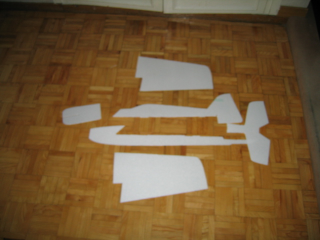

Primero de todo agradecer a Marcel por traerme el material y los planos para hacer mi 3D-X
Os pongo fotos de como esta la cosa.
Marcel, ya me dirás que necesito para acabarlo de montar.
Lo que no me ha quedado muy claro no lo he cortado. Ya me dirás el sábado.
Tampoco he cortado lo de los servos tal y como me dijiste.

Buenas,
Bien bien, pero creo que ese Post deberías haberlo puesto enel Foro de Vuelo Indoor o Proyectos en Construcción...
Pero te está quedando my bien. Veo que no has cortado las superfícies de mando, mejor así.

Pues bien, te comento cómo debes equipar tu 3D-X...
1.- Flyware 220 o Axis 2204.
2.- Regulador ya sabes...
3.- Servos de 4,4 gramos.
4.- Receptor micro de 4 Canales (como vas a usar un Brushless comprate el Feather 4 de Hitec, que cuesta 24€ y con Brushless no hay interferéncias...).
5.- LiPos de 2s 340 Milis
6.- El tren de aterrizage que ahora te explicaré cómo hacer...
Así se hace el tren:
Me fue al kiosko de al lado de mi casa al no encontrar Cuerda de Piano y me compre uno de esos "Clips" de papel en forma de "X" (el más grande que encontré). Luego, en casa lo puse lo más recto que pude. Después, le dí la forma que quería (es redondita tan mona de los Extra grandes...) y lo forré con tubo termorretráctil de color negro para que quedase más bonito, y juas, me ha quedao cojonudo!!! Very Happy .
Una opción económica, lijera, muy eficaz y además bonita!
.Saludos, Marcel.
