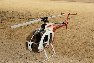

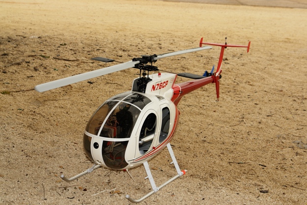

Hola amigos, ayer sábado estrené fuselaje, el Hughes 500 que tanto me había gustado siempre. Se trata de la maqueta que fabrica Funkey -versión RTF- y resulta ser idéntica a la que vende Hirobo, aunque más barata.
La mecánica es un Sceadu Evo 50 con motor OS Hyper, servos Futaba 9202 en Alabeo y profundidad, serco ACE 1015 en paso, GY401+9254 y como complemento a la maqueta, antenas, luces de posición y estroboscópicas.
La mecánica es bastante fácil de colocar en el fuselaje, no requiere ninguna modificación ni suplementos y encaja sin problema.
En cuanto al vuelo, se nota el peso añadido al moverlos, hay mayor inercia y al bajar el centro del gravedad se incrementa el efecto péndulo.
Pero lo que no he conseguido reducir son las vibraciones. Hay un punto de gas entre 1/2 y 3/4 de stick que parece que entre en resonancia y se vaya a desintegrar. He intentado modificar las curvas, variar la aguja de alta.... pero no hay manera. La cola y los patines vibran demasiado.
Os dejo una foto en parado, ya os pondré alguna en vuelo.
La verdad es que me encanta la calidad y el realismo que se consigue para ser un 50.
