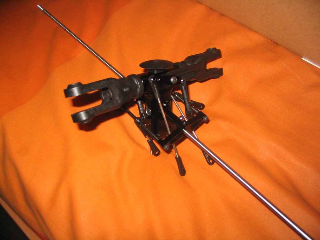

Os pongo una foto de lo último que he acabado EL ROTOR

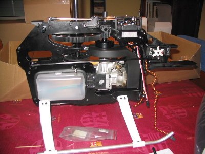

Gracias a todos por las felicitaciones :D :oops: LDS no esque me haya comido la olla,pero me dejó un Synergy y para lo que a mi me gusta lo veo perfecto,(recambios baratos),(LDS los tiene todos),(es precioso el helicóptero para mi gusto vamos),(fácil de montar),(me gusta su vuelo),(lo he probado),( 3D)
Vibe(No lo he probado),(recambios caros y sólo en Madrid) lo tenia presente
La verdad me gustaba el Freya pero lo mio es o se intenta el 3D,y un Synergy N9 sin duda lo hará mejor que el Freya,sin aludir a nadie ¿eh?
Palas:V-Blades 690mm
Motor:Os 91 Sz
Escape:MP2
Servos:3x ACE DS 1015 para CCPM 1x HS6985 para gas
Gyroscopo:Gy 502/6965
Regulador Arizona
LiPo de Thunder power 7,2V
Por cierto Maikel,¿Mejores en que sentido? Porque no hay ningun helicóptero perfecto en todas sus facetas uno puede ser mejor en FAI que otro y ese otro ser mejor en 3D que el primero

Maikel,aunque los servos no van DIRECTOS al plato es CCPM por la forma en la que actuan,¿los portapalas de aluminio?Nunca he tenido un accidente con el R90 S'E pero se dice que se doblan y hay tracking,y hay que cambiar los portapalas,y las palas del R90 valen 120 para arriba€,imaginate del Synergy,te recuerdo que el mejor heli del mundo en 3D el FAMOSO VIBE 90 3D también lleva portapalas de plástico y el XCELL :wink: y la transmisón del servo de cola del Synergy utiliza la del Vibe,la varilla de transmisión de cola a corona la veo mejor que la del Raptor 90 porque a simple vista se puede ver los piñones de la varilla arrastrado por la corona,en el R90 no y yo me llevé un susto por eso,la varilla se me iba para atrás y me quedé sin rotor de cola es decir se paró por este metodo del Synergy eso no me pasará.Así que YO y digo YO veo mejor el Synergy.
