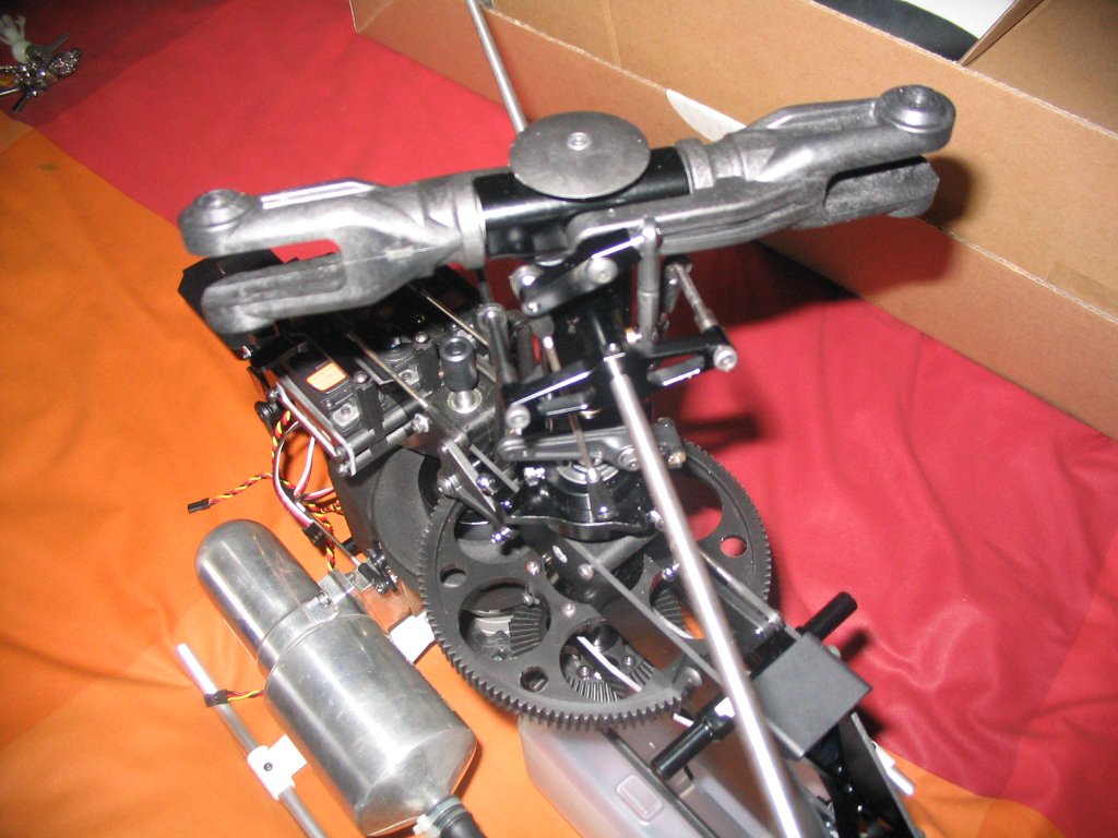

Hola
Es una indirecta esa saturndj ?? :mrgreen: :mrgreen:
Aver sabia que algun listillo me lo iba a decir, pero te contesto amablemente.
Mi sistema CCPM aún que tenga un codo no le doy importancia.
Primero te digo que es de aluminio y no plastico como en la mayoria de Helis.
Està en perpendicular en la linea del servo y paralelo al plato, todo perfecto.
Por cierto no es JR, pero es made in Japan confirmado!
Pensaba que erais mas expertos en la materia, os dejaré reflexionar aver si me adevinais el modelo de este Heli.. :wink:
Última edición por Maikel el Jue, 12 Abr 2007 18:48, editado 2 veces en total.
Por Maikel
#449205
Ahora bien, tambien hay mecanicas con los 3 servos DIRECTOS"" al plato, pero se usan poco, y no me gustan porque te dejan el rotor un poco mas alto y con una piña adios servos ...
Es lo que se puede ver en estas fotos..

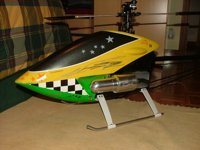

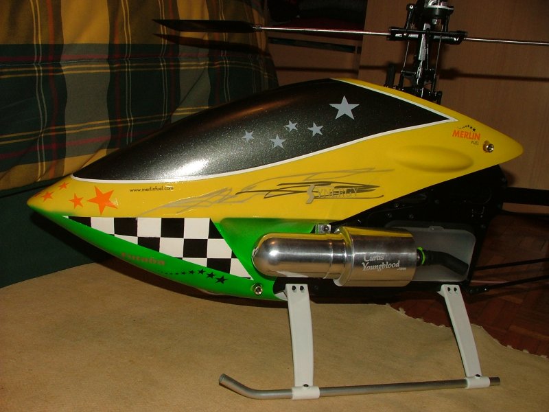

Aqui esta mi nuevo bixin, jeje. Me ha quedao un poco brasileiro.
Por DVR
#450497
Buenas
Luixito eres un crack con que has recortado los puntos de la cabina por donde se atornilla al heli?
Por cierto he seguido tu consejo sobre el montaje del patín ya que lo he visto en la página de synergy
Muy buen resultado
Por Luis García Aguillo
#450501
Pues hice los agujeros centrados con una broca pequeña, y poco a poco fui haciendo el agujero más grande, en un principio con brocas y al final con una muela cónica.

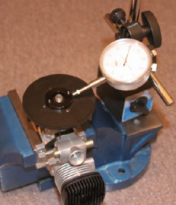

DVR has necesitado esta aparato?
#451401
Yo si que lo he necesitado, de hecho lleva un rato dejarlo bien.
Por Lucifer
#451414
¿donde lo has comprado? Y en que consiste su funcionamiento?
Por saturndj
#451443
No entiendo porque no viene de otra manera esa pieza en el synergy. :cry:
Por Lucifer
#451453
Es obligado el uso del reloj?
Por spanier13
#451455
Hola
en la mayoria de helis no es necesatrio.En el caso del Synergy si ya que esta piesa viene bastanta mal y si no se queda centrado hay bastantes problemas de vibraciones y sus consequencias.Ya ha sacado una empresa de USA un upgrade para resolver este problema del hub de ventilador. Sale en unos 70 US Dolar.
#451468
La pieza en cuestión es esta, el Hyperhub de Hyperformance
El sitio mas cercano para comprarla es en realraptors a 60€
