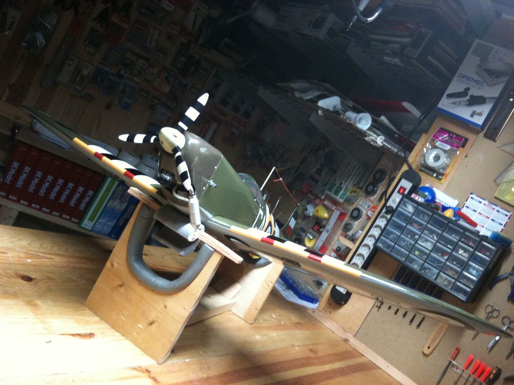

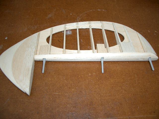

Hola Alvaro,no es de extrañar que las alas no te hayan salido simétricas en peso,de hecho a mi, la izquierda me resultaba mas pesada,con lo que tuve que meterle a la derecha unos 10g de plomo empotrado en el borde marginal antes de entelar,claro esta.
Y el tema de equilibrarlo,efectivamente es como bien has dicho,lo suyo es hacerlo ya con todos los avíos colocados.
Esto no solo te ha pasado a ti y a mi,con toda la gente que he hablado de la construcion de este bichejo le ha ocurrido lo mismo.
Te deseo la misma suerte que yo he tenido y ya nos contaras.
