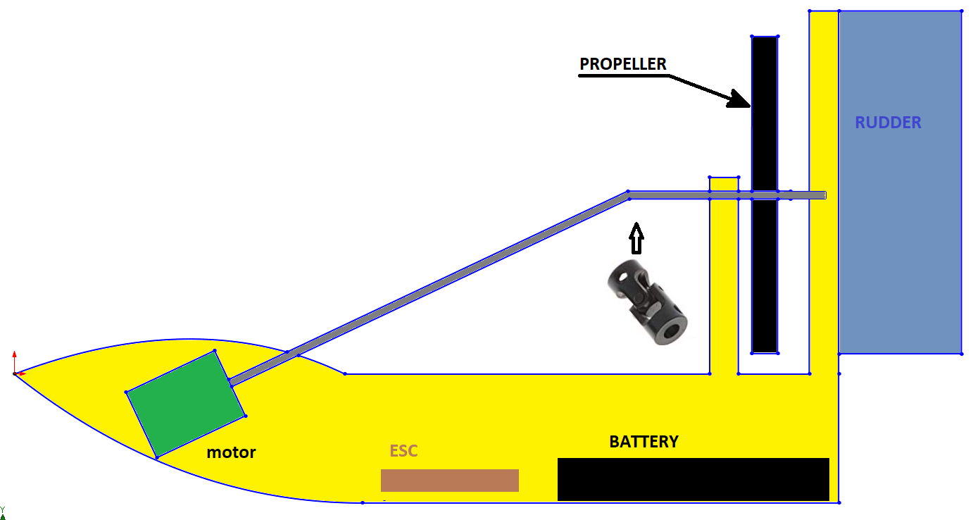

motores, se me ha ocurrido poner un eje con una artuculacion, no se cuanta energia se perdera de esta forma, otra seria meter un eje extensible tipo los de dremel... la idea es poner el motor dentro del casco, esto hace que no se moje y puedo poner el que me de la gana sin ser waterproof. otra ventaja, bajar el centro de grabedad del barco, un motor waterproof pesa de 115 a 145g, los normales son mas ligeros y baratos, hay mas modelos y al ir en la popa equilibra el peso y no votara tanto el barco

Una curiosidad, ¿por qué vas a mover el conducto? La intuición me dice que funcionaría mejor si haces girar el conjunto, con motor y hélice dentro.

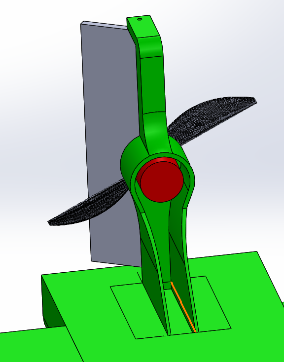

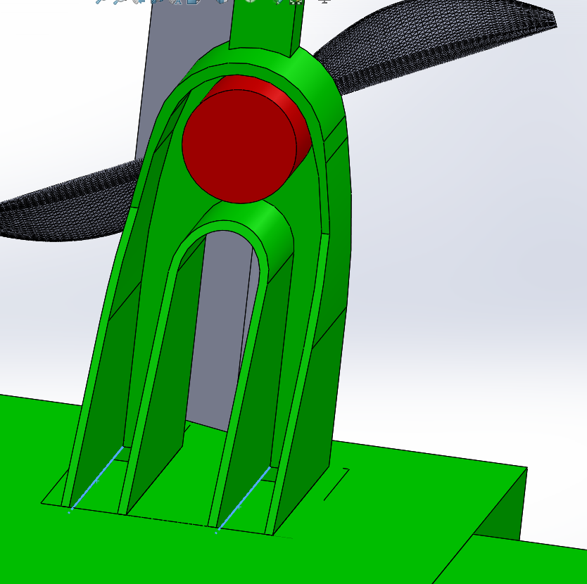

estoy estudiando otras alternatibas, en este caso es hacer un cerramiento en el mástil que va el motor hacerle un tipo caja y en la parte de abajo hacerla hueva para que el aire caliente tambien entre al caso
no se si se ve vienen la foto. ahora la duda. se quemara el motor por ahorgamiento? falta de circulacion de aire fresco?

Justo estuve repasando las dimensiones recomendadas de los orificios de entrada y salida para refrigerar, en función de la potencia:
Superficie de entrada (cm²) = Watts / 40
Superficie salida (cm²) = Watts / 30
Te iba a decir que tires de calculadora y compás, pero seguro que en CAD lo tienes directamente :D

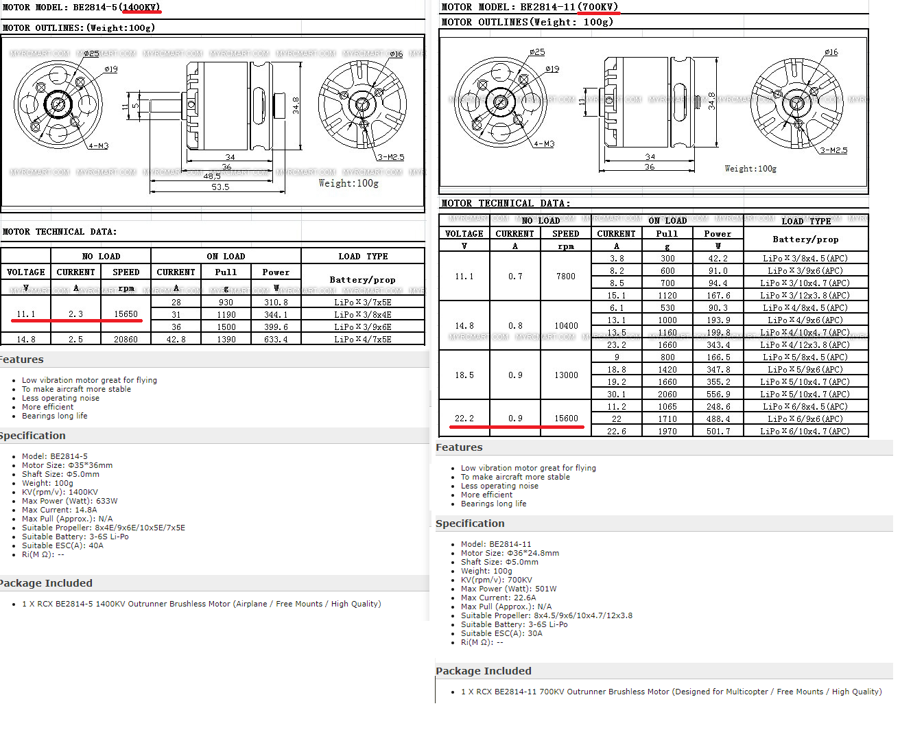

copiar, he estado estudiando para copiar uno, el problema es cuando empiezas a buscar un poco, tengo una lista de 11 barcos diferentes, mas o menos del mismo tamaño con motores que van desde 2200kv con 4 celdas a 1020 kv 3 celdas 1400 a 2 celdas, eso sin contar con las hélices. no hay manera de encontrar un estándar incluso en pleno video hay quien le cambia la hélice de 2 a 3 palas, pero por ahor ano me meto en eso
he estado mirando la pagina que me has pasado, muchas gracias , pero se me queda grande por ahora, eso si, prometo ir estudiando poco a poco.
las entradas y salidas ok.
He empezado a estudiar el consumo de un motor por ejemplo de 750kv a 11.1 y otro de 1400 a 7.4.
os pongo una foto para que os hagáis una idea de mi confusión

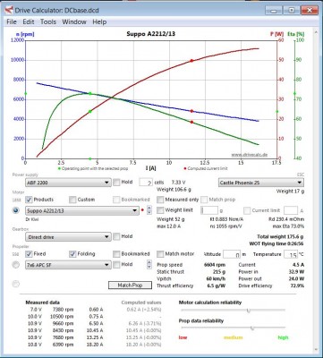

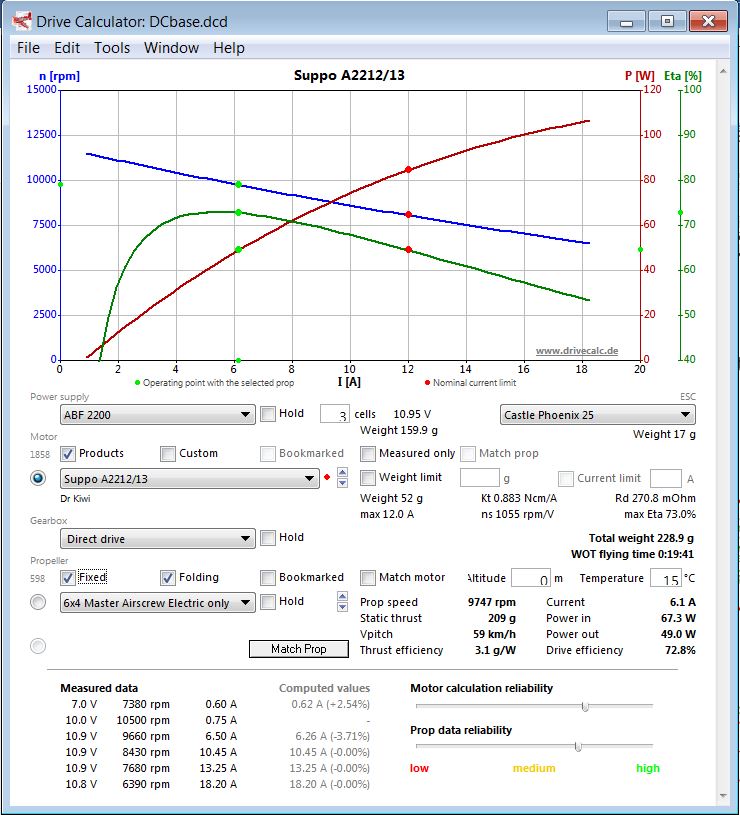

Hola Asier,
No vas mal encaminado; hay varias formas de meterle la misma potencia a una hélice, y varias formas de transformar esa potencia en movimiento.
Mecánicamente (si nos olvidamos de los rendimientos de cada paso), la potencia (Wattios) se transmite del aire a la hélice como el producto del empuje por la velocidad, P = F x v. La potencia eléctrica que llega es el producto de la corriente por el voltaje, P = V x A. Puedes conseguir un mismo empuje con distinta hélice eligiendo un motor similar con kV menor y más celdas.

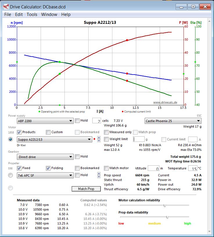

He usado Drive Calculator para jugar con baterías de 2s y 3s sobre dos motores 2212, uno con Kv~1100 y otro Kv~2200. En todos los casos he tratado de conseguir un empuje de unos 210g, totalmente arbitrario y sólo a título ilustrativo. Tendrás que decidir si tu objetivo es una velocidad determinada o un empuje determinado.
Empezando por el motor de menos vueltas, encontramos el menor consumo de todos en el uso de baterías de 2s y hélice de 7"x6":

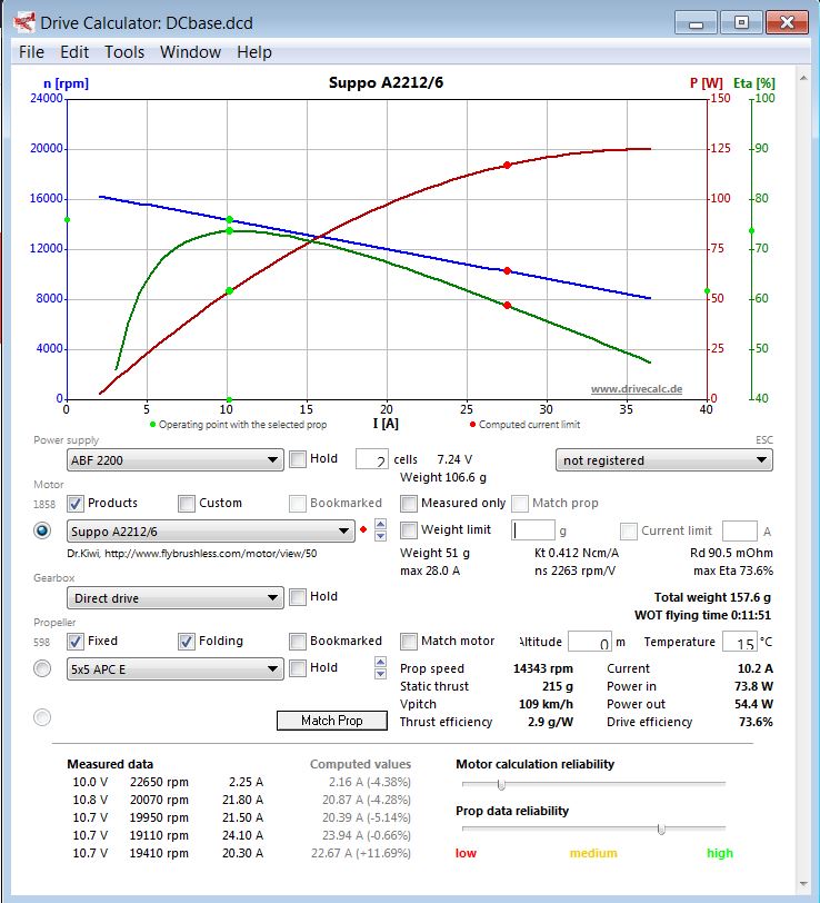

En ambos casos estamos muy cerca del óptimo de rendimiento (máximo de la curva verde), con velocidades de punta de pala (Vpitch) casi idénticas. Ahora bien, en 2s está consumiendo 4.5A con una 7"x6" y en 3s está consumiendo 6A con una 6"x4", así que el tiempo de todo gas pasa de 19 minutos a 26.

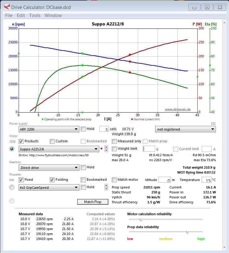

Si pasamos al motor de más vueltas por voltio, las potencias suben:

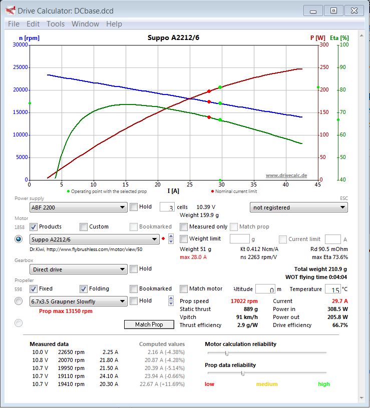

Usando dos elementos, esos 215g de empuje corresponden a una situación de velocidad de punta de pala de 109km/h usando una hélice de 5"x5", casi el doble que con el otro motor. También estamos cerca del máximo de rendimiento, pero como vamos con el mismo empuje y mucha más velocidad, el consumo también aumenta, y nos fundimos la batería a los 12 minutos de todo gas. Con la batería de 3s no he conseguido un empuje menor de 250g con una hélice 4"x3" a 96km/h de punta de pala.
Resumiendo... un motor con kV pequeña, con pocas celdas en serie, y con hélice grande, te da más tiempo de batería. Un motor con kV grande, con muchas celdas y hélice pequeña, te da más caña.
¿Y hay alguna diferencia más? Pues sí. Fíjate que la corriente máxima que puede pasar por el motor de kv pequeña es de 12A, mientras que en el otro se llega a los 28A. Eso es así porque el sitio para las espiras de cobre es el mismo en ambos casos (definido por las dimensiones, 2212), pero lo que cambia para que cambien las vueltas por voltio es el número de polos (el -6 o -13) y el número de vueltas que da el cobre alrededor de cada polo. Donde metas más espiras te caben de menos sección, y pueden pasar menos amperios. Con 3s (11.1V), a 12A podrías sacarle al motor 130W; a 28A llegarías a 310W, que podrían traducirse en un empuje de hasta casi 900g.

#1407249

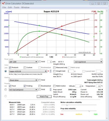

mil gracias, con tus ejemplos ya le he cogido el callo al programa, estoy haciendo pruebas para conseguir un static thrust de 500g. eso seria el 50% del peso estimado del barco mas electronica. contando con una pedazo batería bien gorda, espero que no se hunda, para eso estoy tirando de tutoriales con el principio de arquímedes :mrgreen:

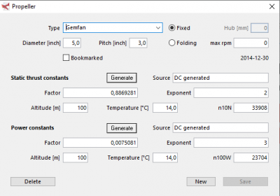

tengo una pega con ese programa, en aliexpress hay unas cuantas hélices de 3 aspas que no aparecen en la lista y se me esta haciendo complicado añadirlas
5030 3https://es.aliexpress.com/item/4001112795609.html?spm=a2g0o.productlist.0.0.30777a342ThhQO&algo_pvid=f72718a1-3154-40c3-be64-214e072dc185&algo_expid=f72718a1-3154-40c3-be64-214e072dc185-8&btsid=0b0a0ac215924730047811720e6487&ws_ab_test=searchweb0_0,searchweb201602_,searchweb201603_
6045 3 https://es.aliexpress.com/item/40004811 ... hweb201603_
5040 3https://es.aliexpress.com/item/4000020314676.html?spm=a2g0o.productlist.0.0.e7272026xApMSv&algo_pvid=7e8982b1-f33f-4170-a4a7-74403f47d065&algo_expid=7e8982b1-f33f-4170-a4a7-74403f47d065-9&btsid=0b0a0ad815924731181013869e3878&ws_ab_test=searchweb0_0,searchweb201602_,searchweb201603_

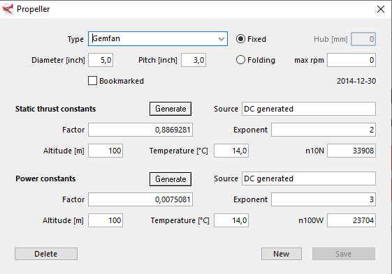

aqui tengo el manual, he visto como se hace, pero no veo donde puedo poner que una hélice que ya existe de 2 aspas, pasarla a 3, se quees un poco guarrada y serán cálculos muchisimo mas complicados, pero hay algun truco para apañármelas, de modo casero? file:///C:/Users/asier/AppData/Local/Temp/Rar$EXa0.767/DC34_en_Win/DCHelp/help_en.html#mainwindow
pongo un ejemplo de una helice que existe en 2 y en 3 aspas, pero con 3 no esta en la lista
de todas formas hay algo que se me escapa. he encontrado un modleo de helice: 9x5 gws hd, que está configurada con 2 y 3 aspas, incluso hay 2 modelos de 3 aspas. al hacer la diferencia de cálculos con
2 aspas me pone: static thrust 547. vpitch 56km/h. current 9.4a power in 69.19w power out 51.8w
3 aspas 1 : static thrust 508. vpitch 50km/h. current 14.8a power in 107.9w power out 76.5w
3 aspas2: static thrust 517. vpitch 50km/h. current 14.8a power in 107.7w power out 76.4w
hay más datos, pero no los he tenido en cuenta. que demonios significa esto? una hélice con 2 palas tiene prácticamente el mismo empuje que una de 3 con menos gasto? todas son 9x5 gws hd, solo cambia 2 o 3 palas, no me lo explico
