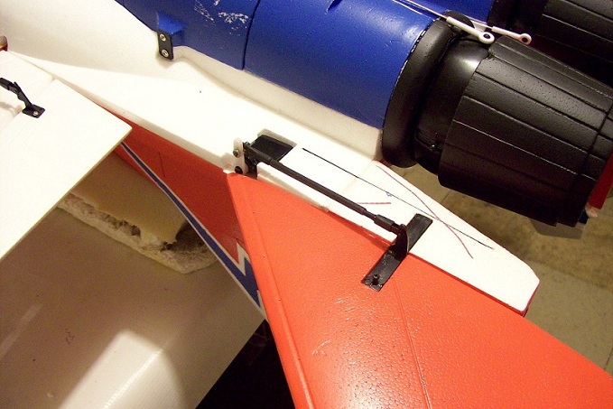

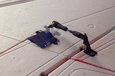

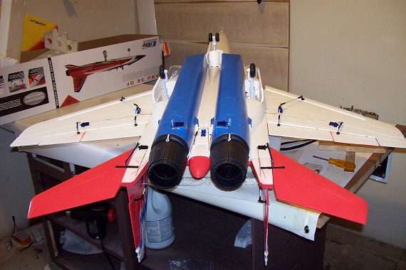

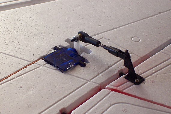

con la potencia que traera este modelo le estoy reforzando las conecciones con sin fin de 2/56, ball link y clevis de metal.
en el elevador incluyo una manga de fibra de carbon, mas una solera de 1x4x100mm de CF.
Manuel V.

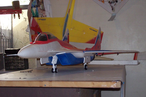

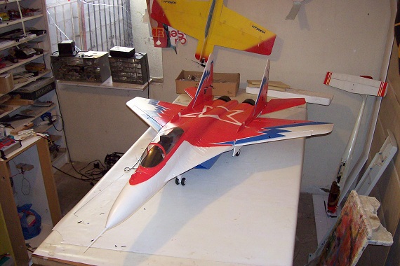

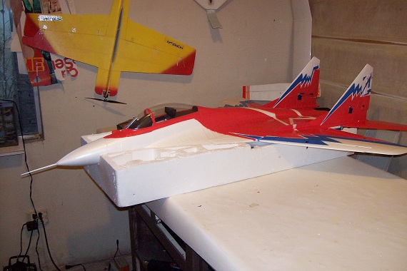

Hayer domingo estrenaron el Mig 29.
El Cg quedo en 820mm a partir de la punta y aun asi quedo pesado de nariz.
en los foros recomiendan 830mm.
Pero me fue imposible poner mas peso atraz. 2 baterias Turnigy nano de 3s4000, 45c detras de la cabina mas una pequena de 2s1000ma enfrente de ellas con bec para los servos.
El Modelo vuela muy bien, pero ocupa los TV para un vuelo seguro y maniobrable.
No ocupa flaps para aterrizar es muy flotador.
Lo malo:
Las baterias Turnigy nano.
4000ma a 45C reprecenta 180A. y el modelo ocupa alrededor de 120 a todo acelerador.
Esto es mucho para ellas, jamas se subo el acelerador de 3/4 y aun asi una bateria se acabo en solo 2 vuelos.
Para mi es la segunda experiencia que me confirma que estas baterias no aguantan mas de 23c. o unos 90 A.
Como el modelo tiene demasiada potencia. probaremos con 5s4000 para un total de 1800 watts en ves de los 2800 que deberia de tener con 6s.
asi nos aseguramos que las baterias restantes no se danen por el abuso.
Espero que para el avion con eso sea suficiente.
De no ser asi, pues a comprar baterias de las caras. espero que no haya necesidad.
Manuel V.

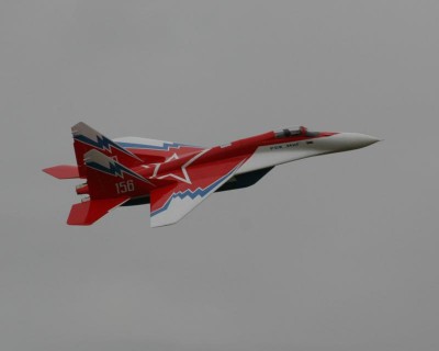

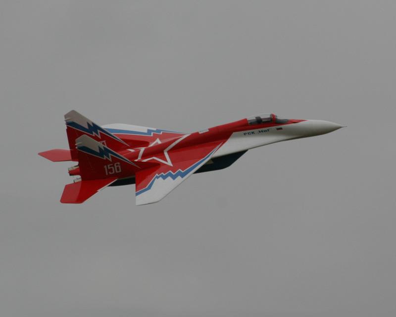

Asi se miraba en el aire. es una lastima.

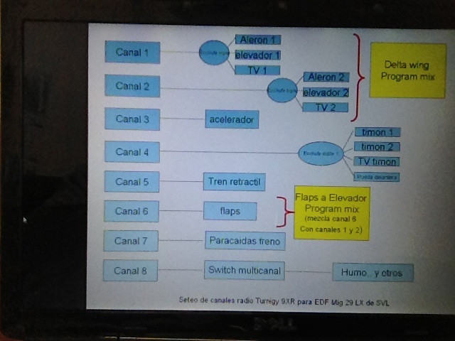

#1221313
Estimados; sigo preparando el Mig; y dado que tengo radio de solo 8 canales, tengo que maximizar el ingenio para el uso optimo, sin embargo, no estoy seguro si es posible tecnicamente hacer el seteo que les acompaño en foto adjunta, ya que aunque todos los servos conectados en cada canal en teoría hacen lo mismo ( algunos como los de los timones son servos que funcionan al reveés a uno de los lados), por ello pensaba que sería posible conectarlos todos juntos a un canal de la emisora, esto se puede hacer?, que pasa con el consumo en ese canal?, se podría calentar o quemar algo?. Obviamente que entiendo que un seteo de estas características me deja con muy poco margen de trimado para el avión, porque cuando trimo un canal como el 1, todas esas superficies se mueven juntas al trimar, obvio, pero en vuelo reconozco que podría ser complicado, sobre todo si hay algo que no esté perfectamente simétrico, pero bueno, no se puede tener todo en la vida, que opinan? , agradezco su ayuda de antemano.
Seteo de canales propuesto para Mig29 LX de SVL
Por RC4ever
#1221341
A ver, respecto lo de enchufar varios servos a un solo canal, no es lo óptimo pero debería funcionar. Yo tengo dos timones de dirección, dirección de empuje vectorial y dirección de la rueda conectados a un solo canal en el SU-35. La buena noticia es que al ser servos pequeños consumen poco, pero uno no se plantearía algo así en un avión con servos mucho más grandes. Si acaso puedes hacer que las "señales" vayan juntas, habría que separar la alimentación de los servos. Pero para complicarse tanto la vida casi vale más la pena comprar una emisora de más canales.
Lo que claramente no veo es lo de poner alerones unidos con los 'tailerons'. No tiene sentido. Se que a veces se hace pero no es nada eficiente, los alerones deben ir por separado en un avión de estas características (Caza con 'tailerons'). Y lo que tiene menos sentido es que desperdicies los canales 7 y 8 para complementos -tontos- como el paracaídas o el humo cuando no tienes bien resuelto los sistemas básicos de control del avión. En mi opinión, olvidate de las 'lucecitas' y pon en el canal 7 los alerones con una mezcla. Podrías llegar a usar los 7 y 8 ambos para alerones si también quieres usarlos como flaps y combinarlos con los flaps de borde de ataque -slats- que deduzco que es lo que tienes conectado en el canal 5.
