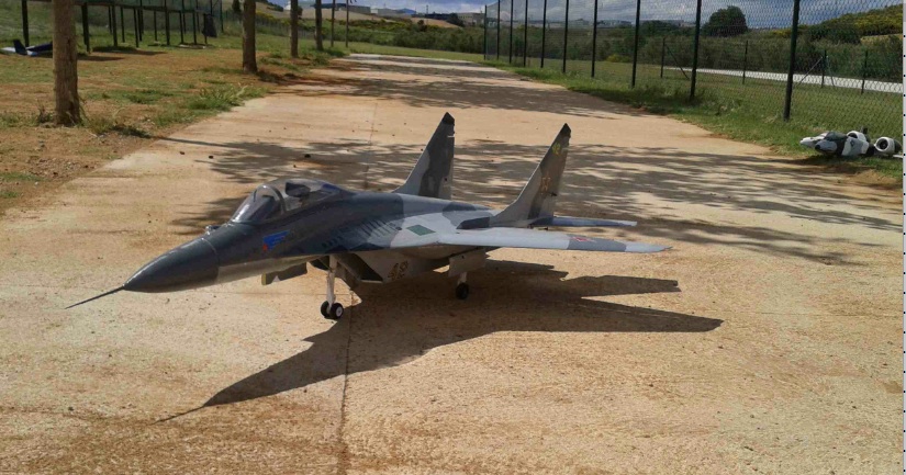

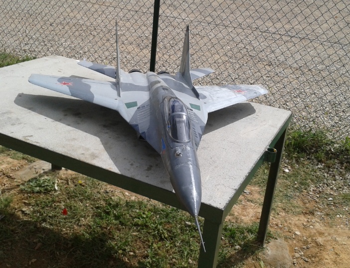

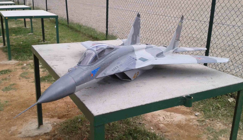

Comentaros que este es un avion excelente. Hay mucha informacion en internet y sobre todo en RCGroups de diferentes mods y configuraciones posibles. Me gustaria deciros que los que se compren el modelo con lectronica, se planteen cambiar los variradores, el BEC y los servos, no son de fiar. En contra de lo que parece los motores y los EDF de fabrica vienen bastante bien equilibrados, y la relacion de potencia que tienen bajo 6s es mas que aceptable para mover el avion y se pueden aprovechar. Os pongo mi configuracion.
En concreto yo tengo un modelo en gris camo, que compré como PNP, y le realice unas cuantas modificaciones (mas bien muchas!!), evidentemente teniendo que cortar un monton de foam para cambiar componentes, pero haciendolo con cuidado no se nota. Conservé los dos motores y EDF ya que estaban bien equilibrados. Eliminé los variadores y el BEC y los sustituí por dos HK SS opto de 60-70Amp. Ambos colocados por detras de los EDF y con el aluminio en el tubo de salida para que ventilen bien. Saque los trenes y los desmonté, poniendo la parte vertical de los originales en trenes servoless de HK, el mod es un poco complicado pero funciona muy bien. Las compuertas del tren las coloqué con servos y no con las cuerdas chungas que trae. Eliminé los slats de los borde de ataque de las alas combirtiendolos en fijos, conservando los flaps. El receptor alimentado con bateria independiente LiFe 2s. Ademas enfibré el avion completamente con tela de fibra de vidrio de 18gr y expoy finish.
Todo lo anterior, el avion partia de peso sin baterias de 1800gr y terminó con 2100gr. Lo vuelo con dos baterias 3s Nanotech 65-135c de 4400. El avion queda perfectamente equilibrado en su CG y con peso final de 2900gr.
El avion con esta configuracion vuela muy bien, unos 5 ó 6 min sin ir a fondo todo el rato. Aterriza de miedo con flaps. Adjunto unas fotos. Respecto a otras configuraciones hay muchas validas. Tengo otro Mig-29 rojo igual pero comprado en kit y montado con EDF lander de aluminio de 70mm para 4S y vuela practicamente igual, mas empuje (3800gr) pero mas peso (2 bat 4S).
Espero que haya aportado algo a los locos de los EDF como yo!!.

#1224485
Hola Manuel V,
Es la pintura de fábrica, se ve diferente porque está enfibrado por encima de la pintura, mas brillante.

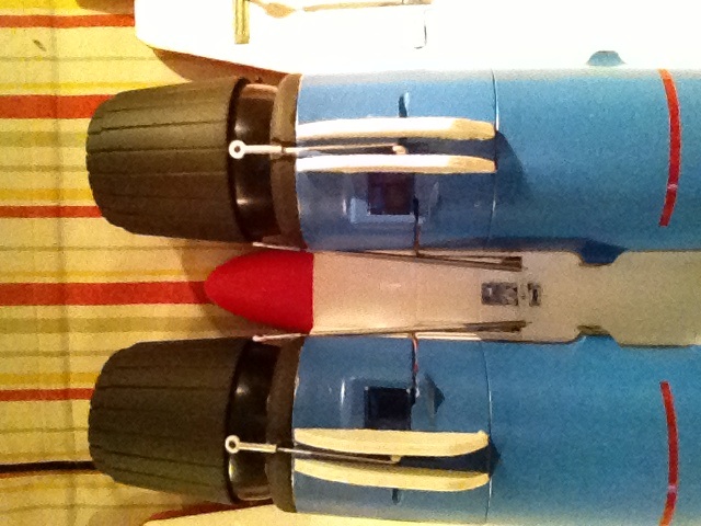

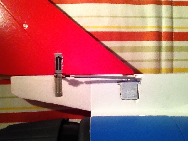

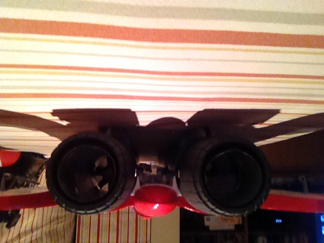

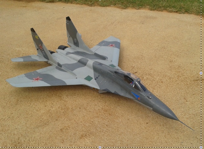

Muestra trasera de las toberas de escape modificadas a 55 mm en la salida, además cubren el espacio vacío producido dentro de la tobera, dejando un ducto casi recto y muy limpio de salida, en algunos casos en el blog RC afirman
Que ganaron algunos gramos de empuje con esta
Modificación

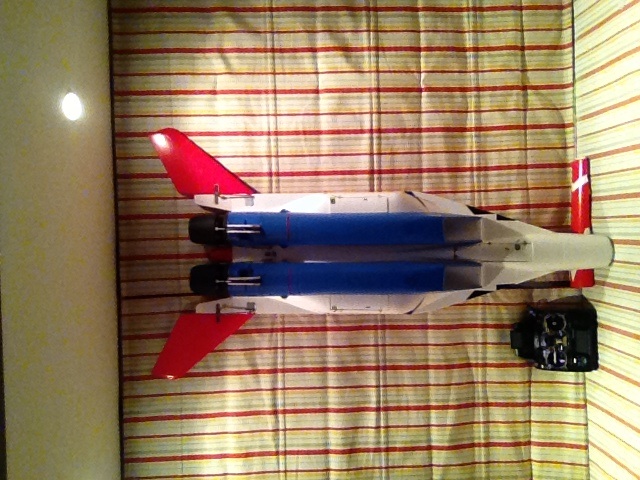

Vista desde abajo, se aprecian los pushrods reforzados con fibra de carbono y las aletas protectoras de los cuernos del servo del TV

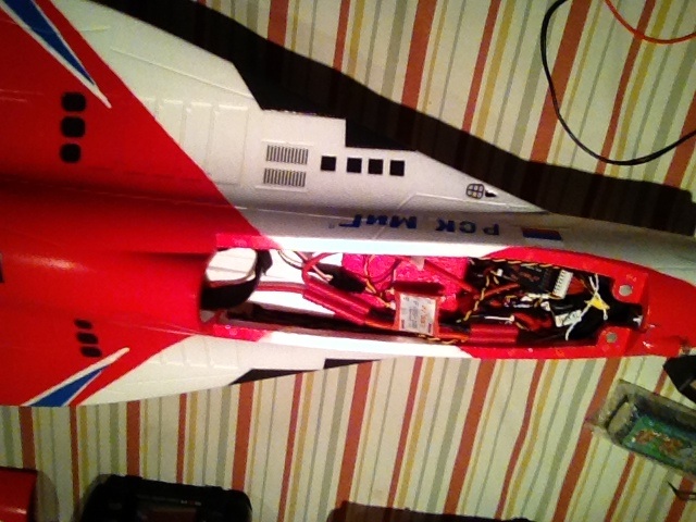

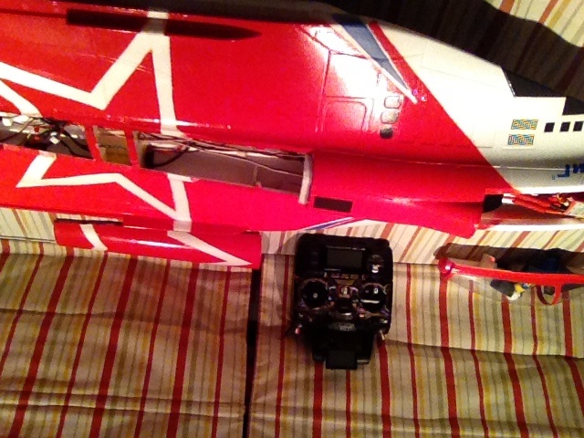

Que bonito te quedó el avión Manolo F. Felicitaciones. Yo con el mío que es Rojo, sigo avanzando, le estoy poniendo telemetría, para saber el desempeño de los motores y la electrónica en el aire, to FrSky, hasta ahora todo funciona de maravilla, envío algunas fotos.
Por piruja
#1224941

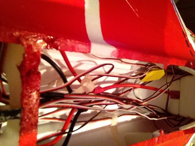

Muchos cables, aun tengo que ordenar el tema, colocaré dos baterías en tandem, para lograr el CG tendré que abrir la pared trasera del compartimiento actual de baterías para poder colocar una más atrás y la otra bajo la cabina, serán dos Turnigy Nanotech de 5.000 MAh y 75-130 C

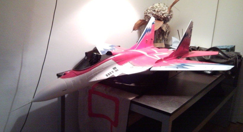

Algunas otras vistas de mi Mig 29 en construcción.
Por piruja
#1224942
Hasta ahora va quedando bien, pero me falta terminar las alas con los pilones para el armamento con imanes al igual con el cono de radar, para poder desarmarlo, de lo contaria, no me cabe en ningun sitio.

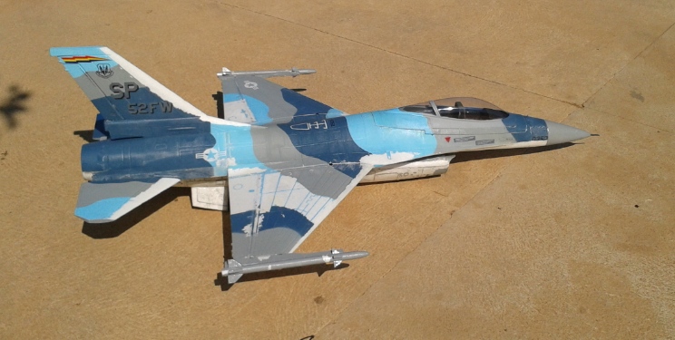

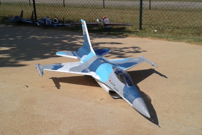

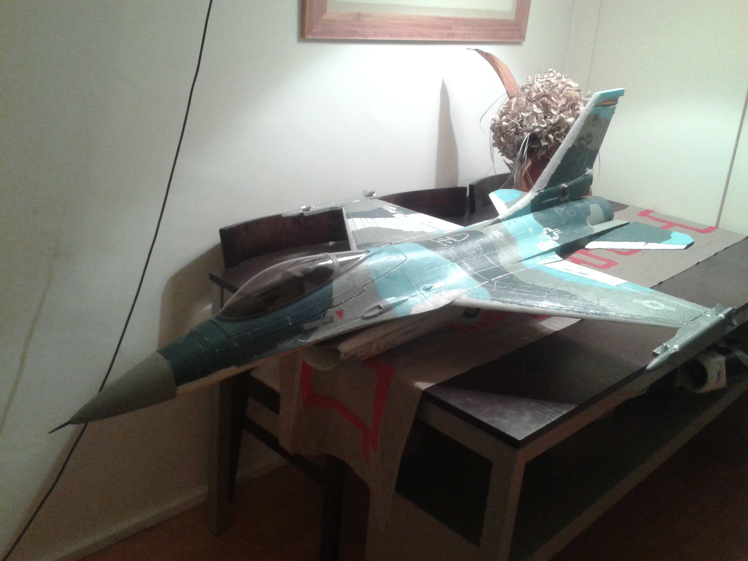

Pues nada, a ver si hoy estreno mi nuevo F-16 de Starmax enfibrado, con Wemotec de 90mm y Het 650-68 2250Kv 6S. Lo pintaré cuando vuele, no vaya a ser que lo destroce y pierda todo el trabajo. Adjunto una foto sin pintar. Lo pintaré en agressor blanco y negro alaska.

Hola Rc4ever, el F-16 ha volado hoy!!!.
Para ser un F-16, muy docil a baja velocidad y muy rapido dandole caña. Vamos, que estoy encantado, en el suelo sin un rasguño en su primer aterrizaje. En cuanto lo pinte pongo una foto.
Espero que me quede como a este de RCgroups:
http://www.rcgroups.com/forums/showthre ... 33&page=80
De momento parece viejo, con solo un vuelo, despues de lijarlo, quitar pintura, modificarlo y enfibrarlo...
la flotilla antes de despegar
