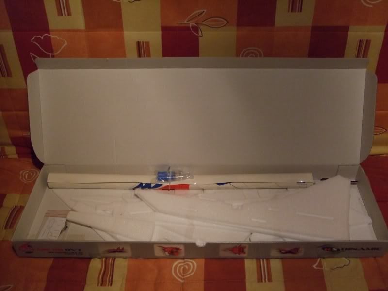

Pues yo tambien me he pedido el MIG 29. Aqui van las primeras fotos. Parece muy fragil el avioncito, a ver que tal el montaje, intentare reforzarlo un poco mas.
El motor que voy a utilizar es un Park 370- KV1900 Brushless outrunner C2826 comprado en e-bay, el variador es uno de 30A de Leaderhobby y servos normalitos. La emisora es una Hitec Laser 4 con su corespondiente receptor.
Ire añadiendo fotos del montaje final.
