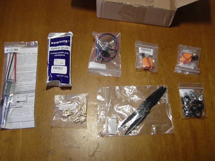

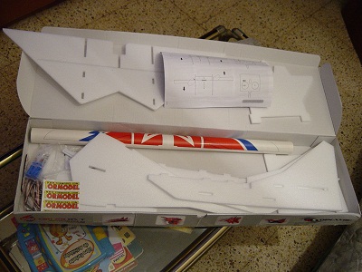

Esta tarde me a llegado el MIG 29
Al desenvolverlo e visto una micro tuerca enganchada al celo que cierra la caja y entonces e ido con cuidado al abrirla, la bolsa con tornillitos,tuercas,arandelas etc. estaba abierta por un lado y el contenido esparcido por dentro de la caja.
Espero que no falte nada.
Trae una bolsa con alargos de servo, de lo cual yo compre otra en HK por si acaso hacian falta, Bueno, ahora tengo mas.
Tambien el epoxi este tipo doble jeringuilla
Y cuando estoy pensando "joder no trae plano,ya veras tù ahora. Lo e encontrado dentro del rollo de pegatinas" :roll: :roll:

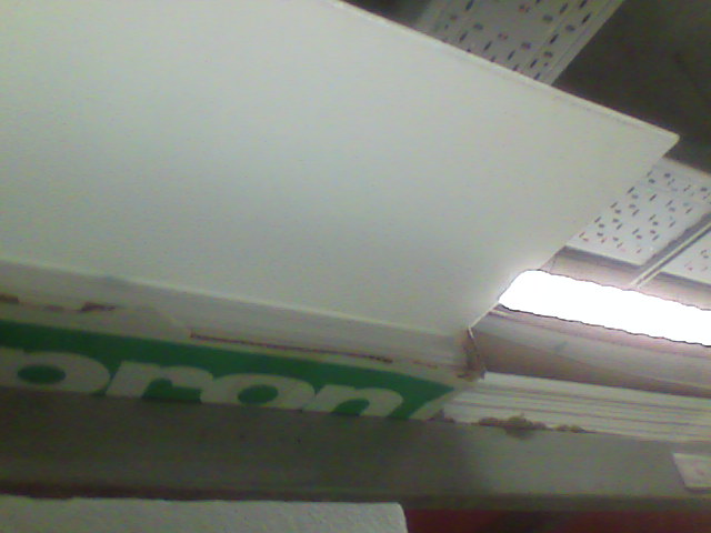

Por cierto: Hoy e estado en servicio estacion y e mirado por si tenian depron, y si, tienen planchas de 3 y de 6mm. hacen 1.20 por 80 cm. la de 3mm cuesta 8.70 Eur y la de 6mm cuesta 14.70 Eur
No se si es barato o caro pero es lo que e encontrado hasta ahora.
Ahora a esperar el pedido de HK. (ahun esta en "processing)

#1161544
Javigatobcn escribió:Por cierto: Hoy e estado en servicio estacion y e mirado por si tenian depron, y si, tienen planchas de 3 y de 6mm. hacen 1.20 por 80 cm. la de 3mm cuesta 8.70 Eur y la de 6mm cuesta 14.70 Eur
Caro.
Un saludete :mrgreen:
