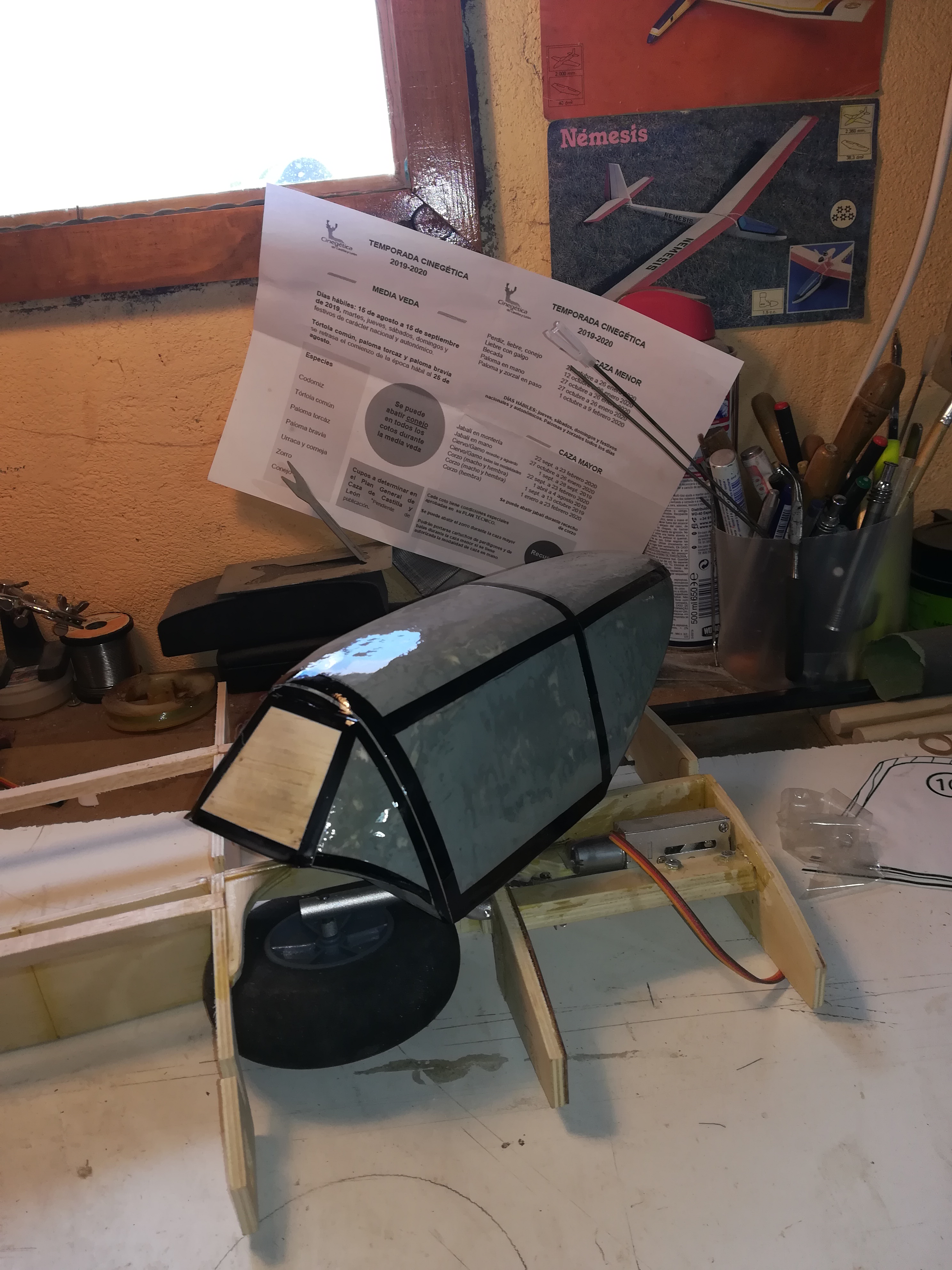

Gracias x el consejo.Le daré una capa de papel para proteger el corcho, posteriormente emplastecido con p.carrocero,molde de yeso y termoconformado de la carlinga.En un futuro,si alguno de Vds se anima,yo le podré proporcionar las copias (solo costo de materiales y envío).De nuevo gracias

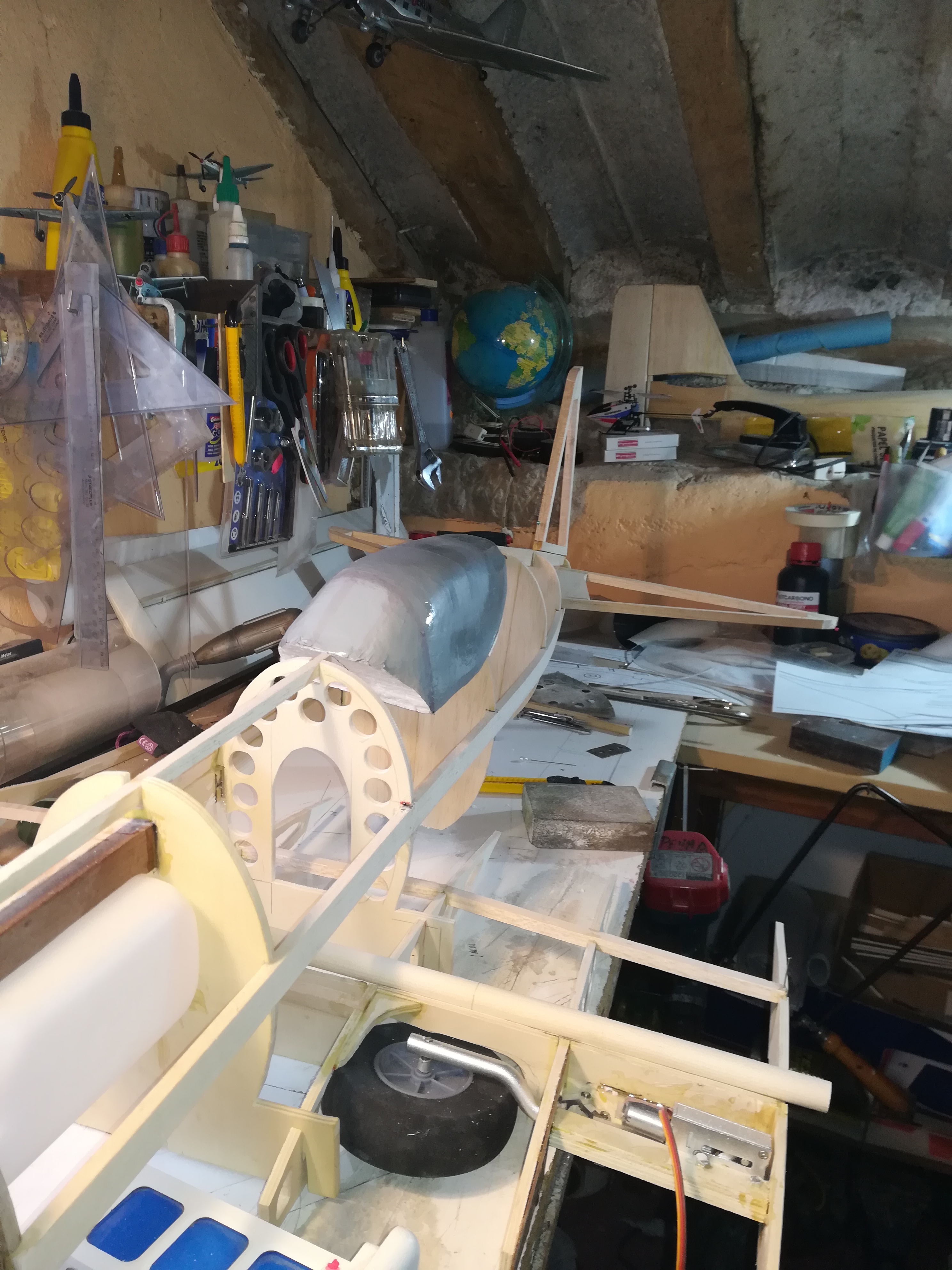

Periódico cola blanca al 50% de agua toda la noche y por la mañana al sol,¡Increíble!Sukoi zenkiu.Ahora a lijar imprimar lijar.... :mrgreen:

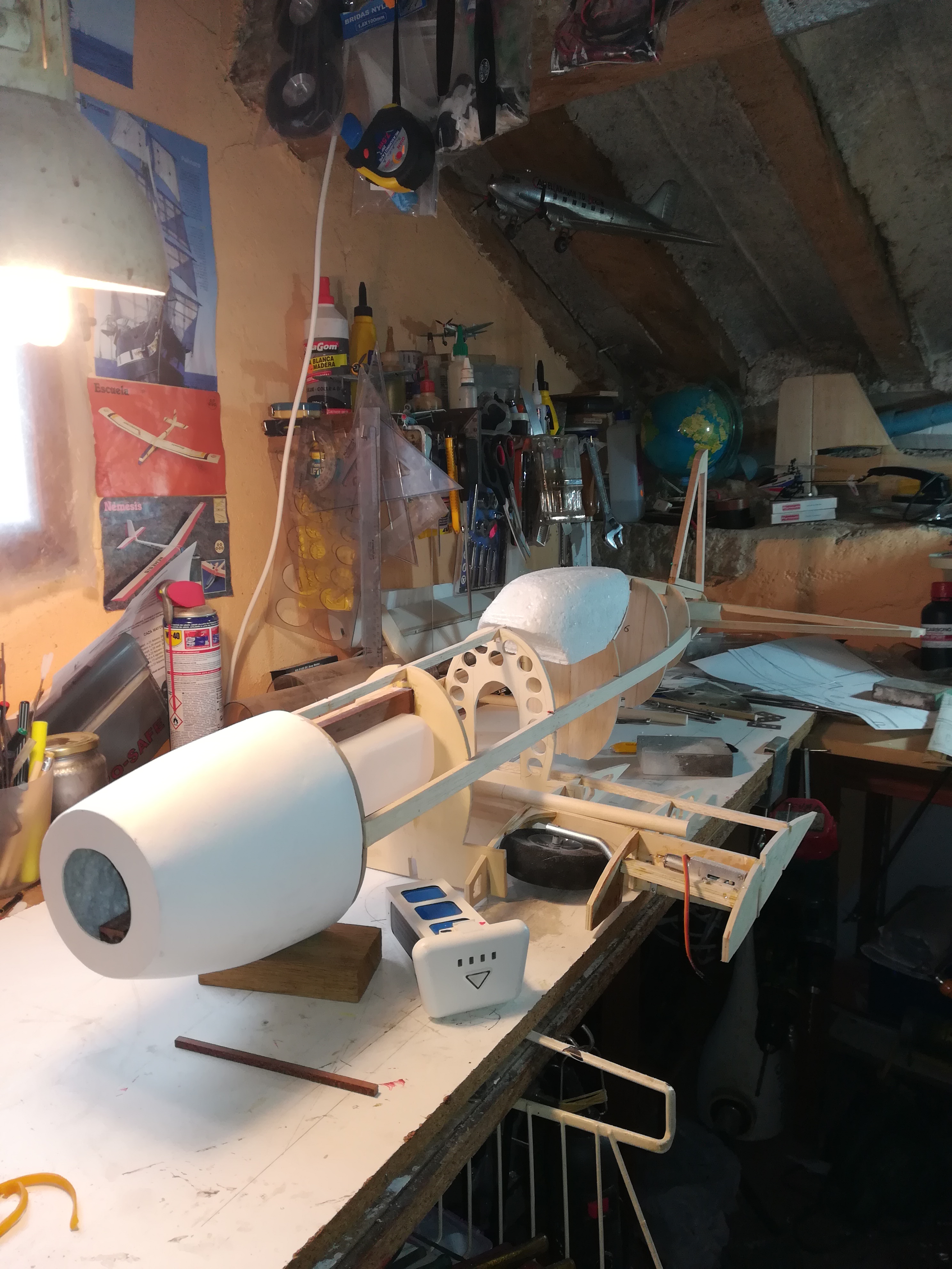

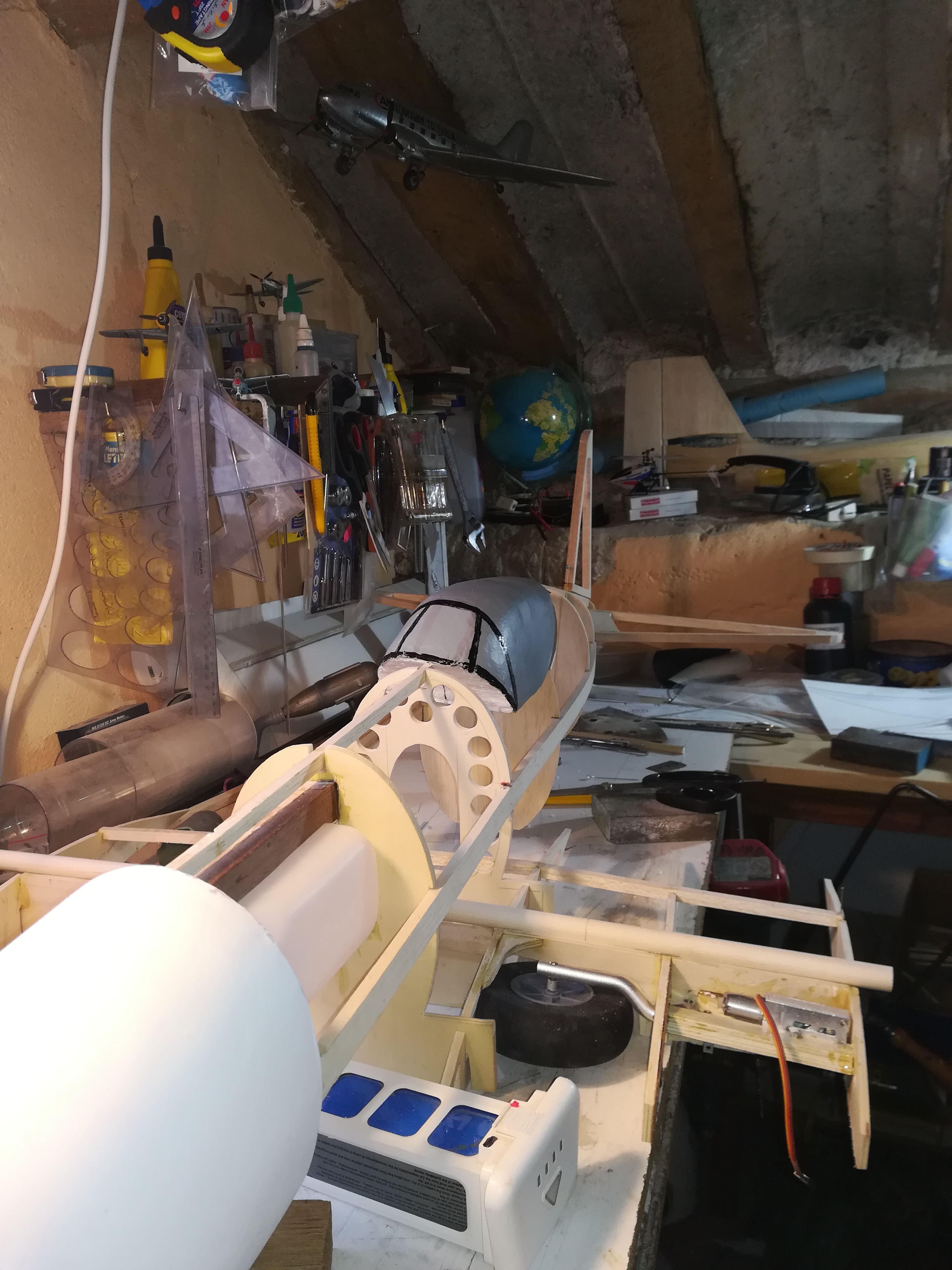

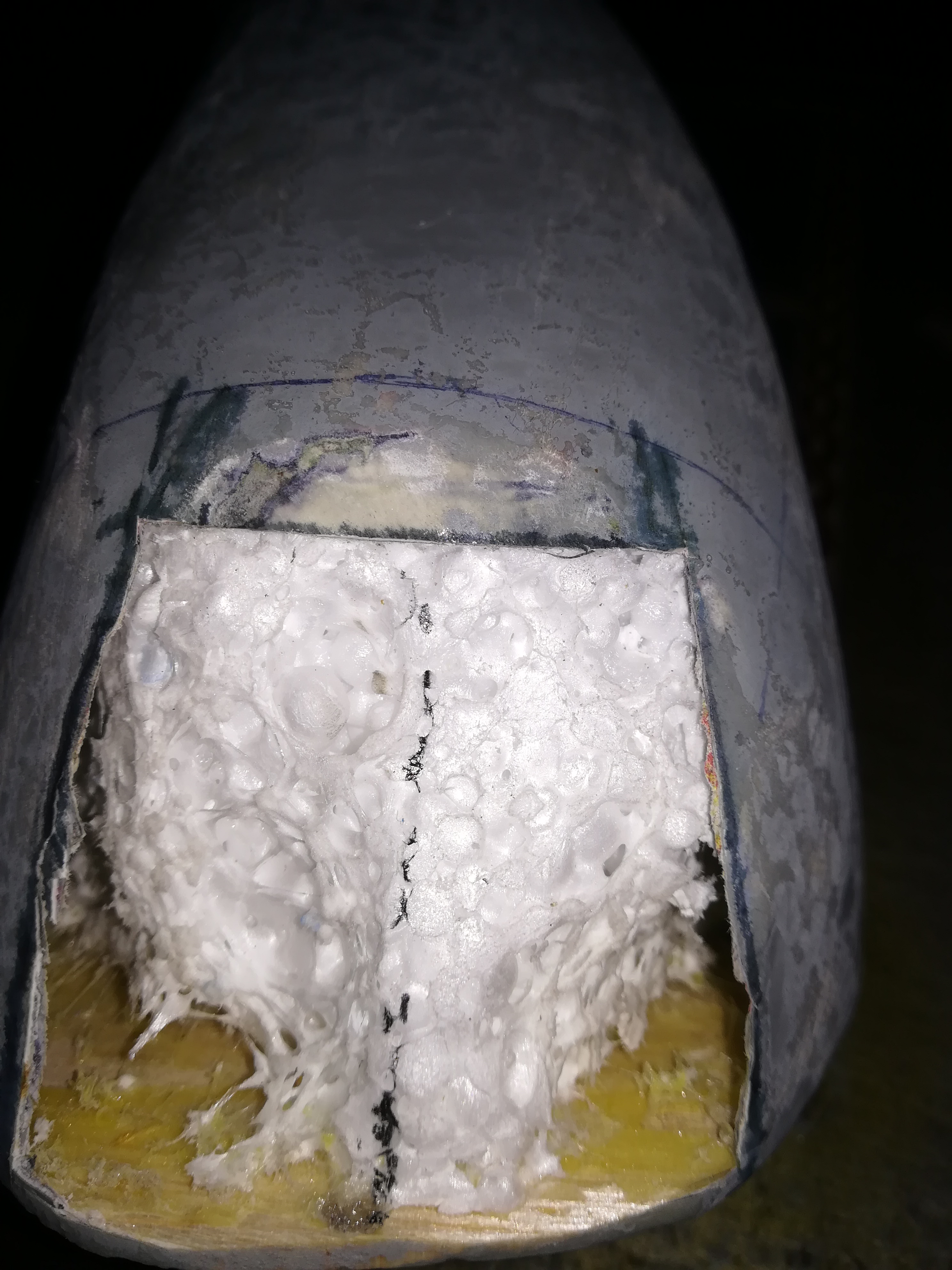

Nuevo desastre!.Después de medio bote de pasta de carrocero, noté que en algunos sitios se hundía levemente,capa de resina otra tanda de lija y...noto dos fofeces en el frente,más masilla más lija más mala uva dolor de codo y más fofeces.Abro una ventana en el lugar en el que irá el blindado de la carlinga y¡¡HO!!.La c****te Burt Lancaster.espero que con una chapa de contrachapado se soluccione,si no...bloque de chopo y punto :oops:
