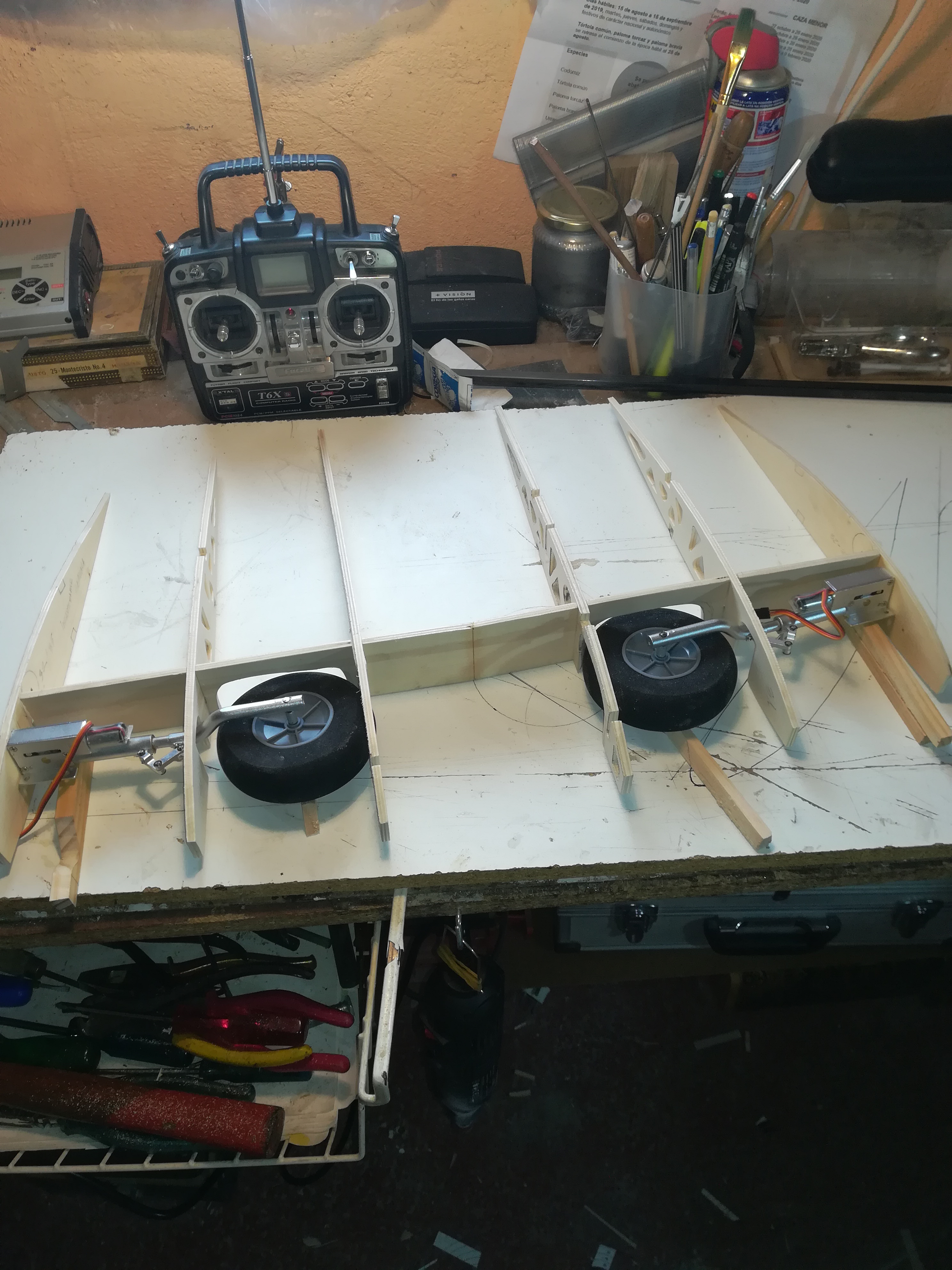

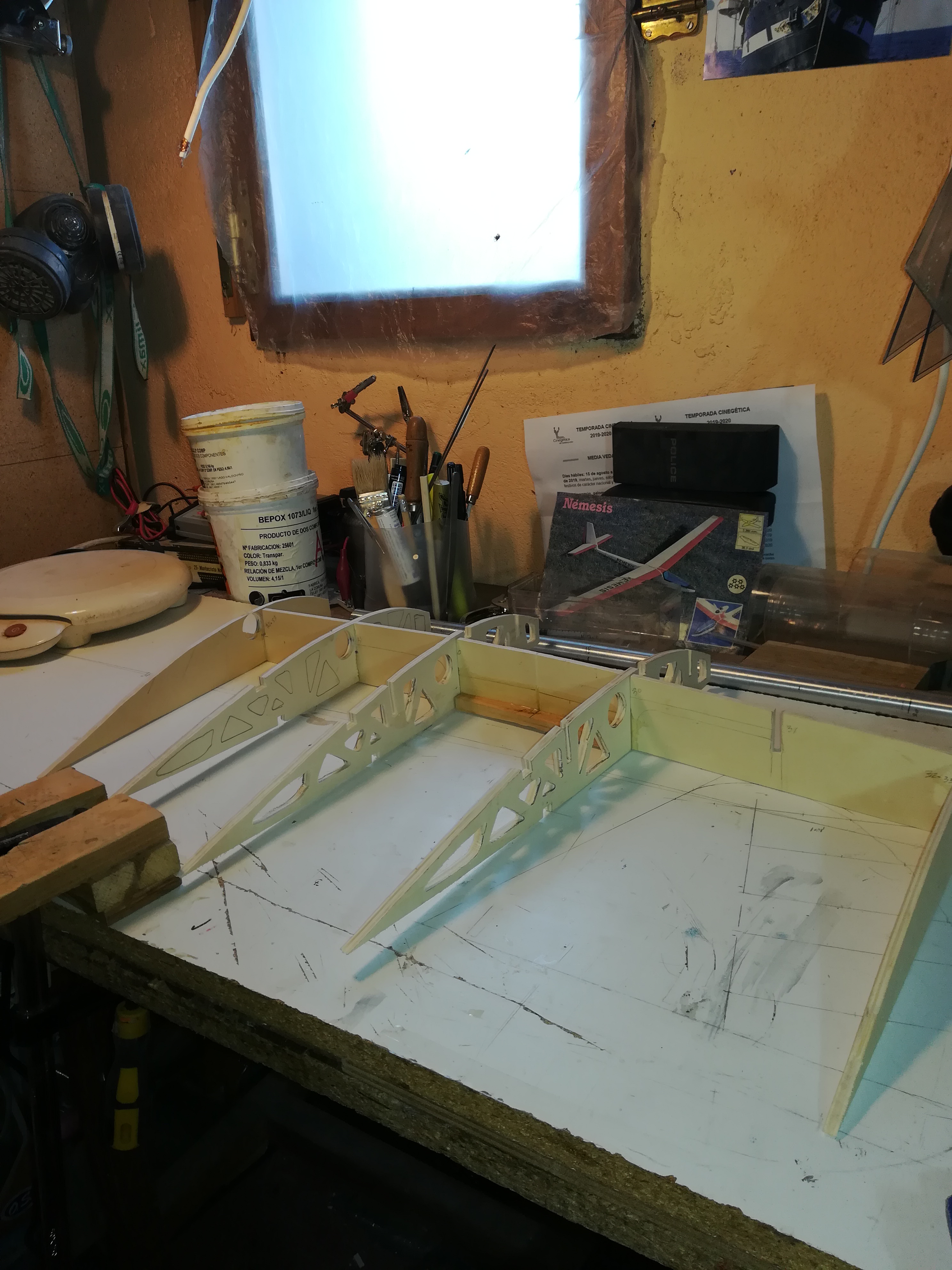

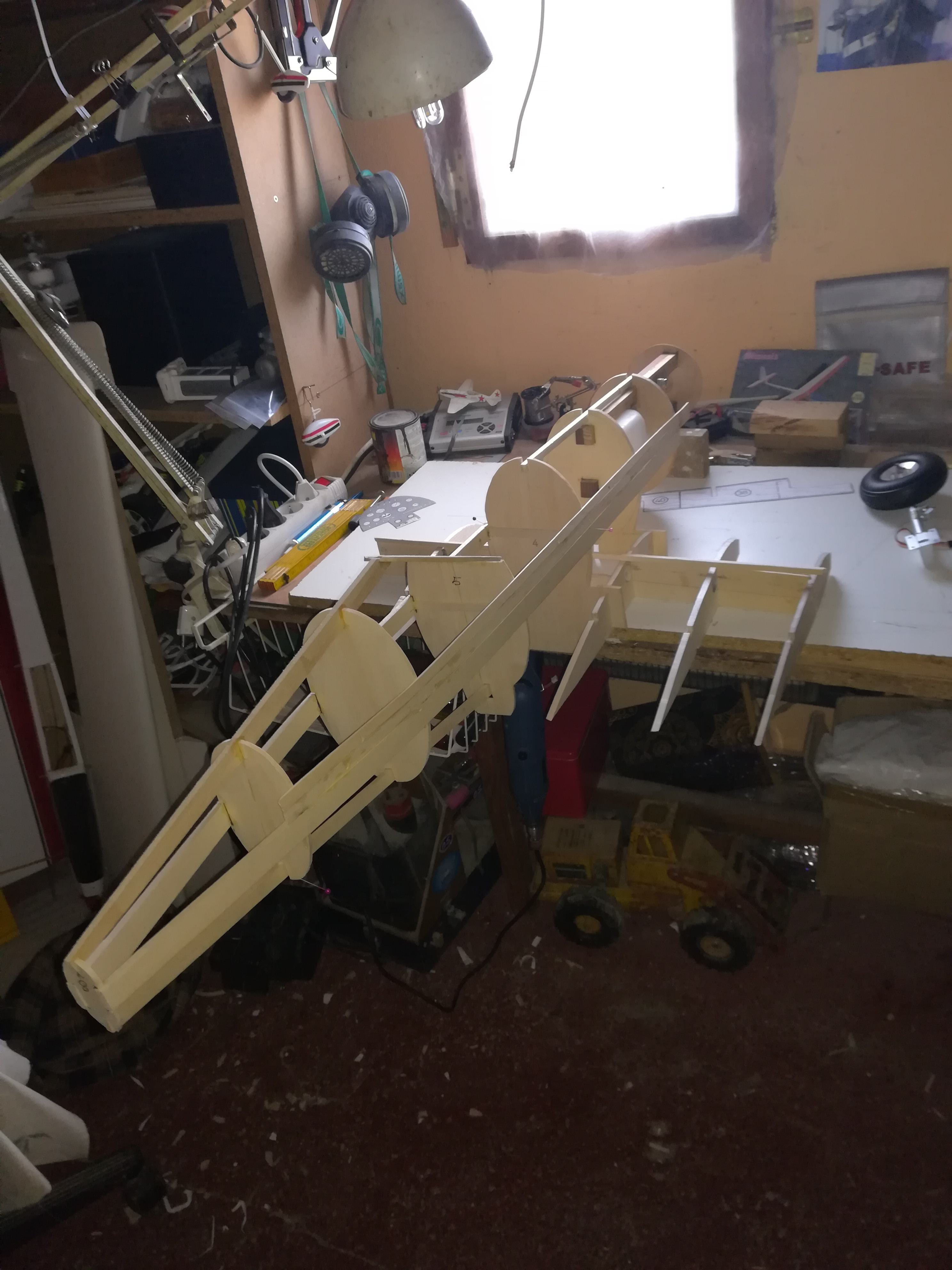

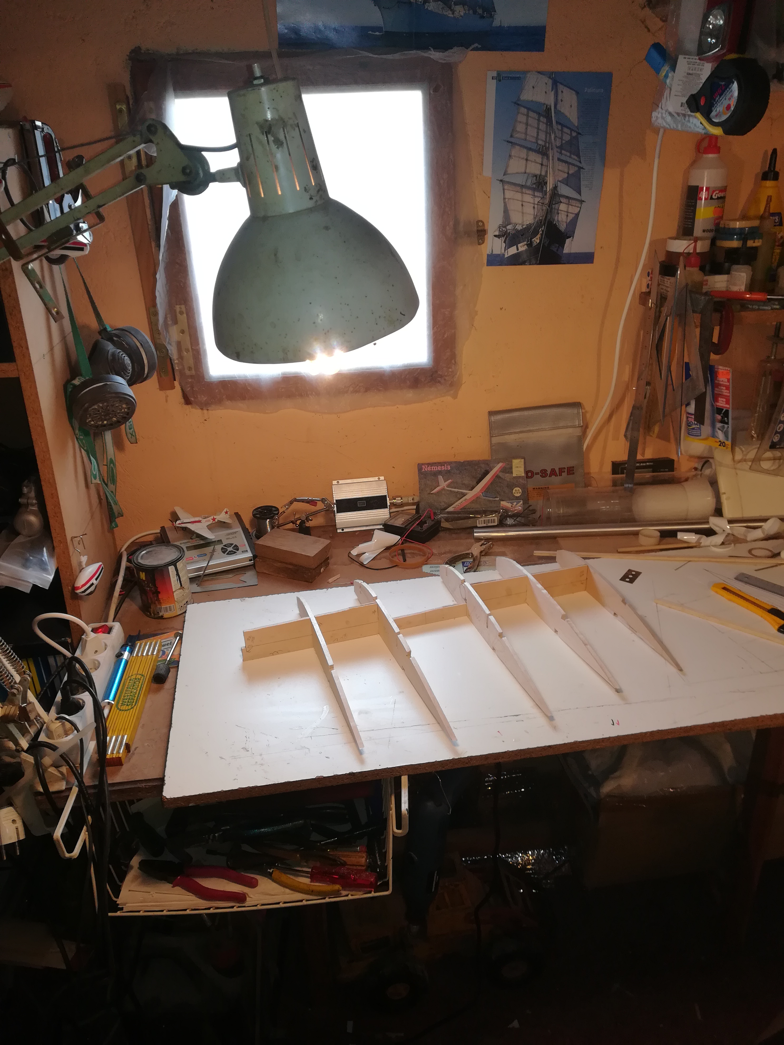

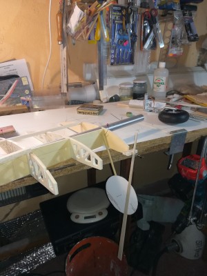

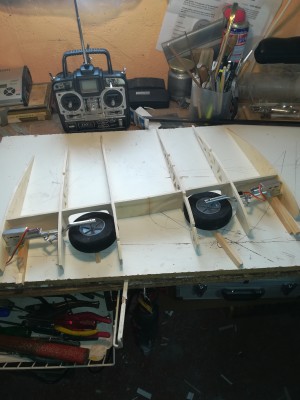

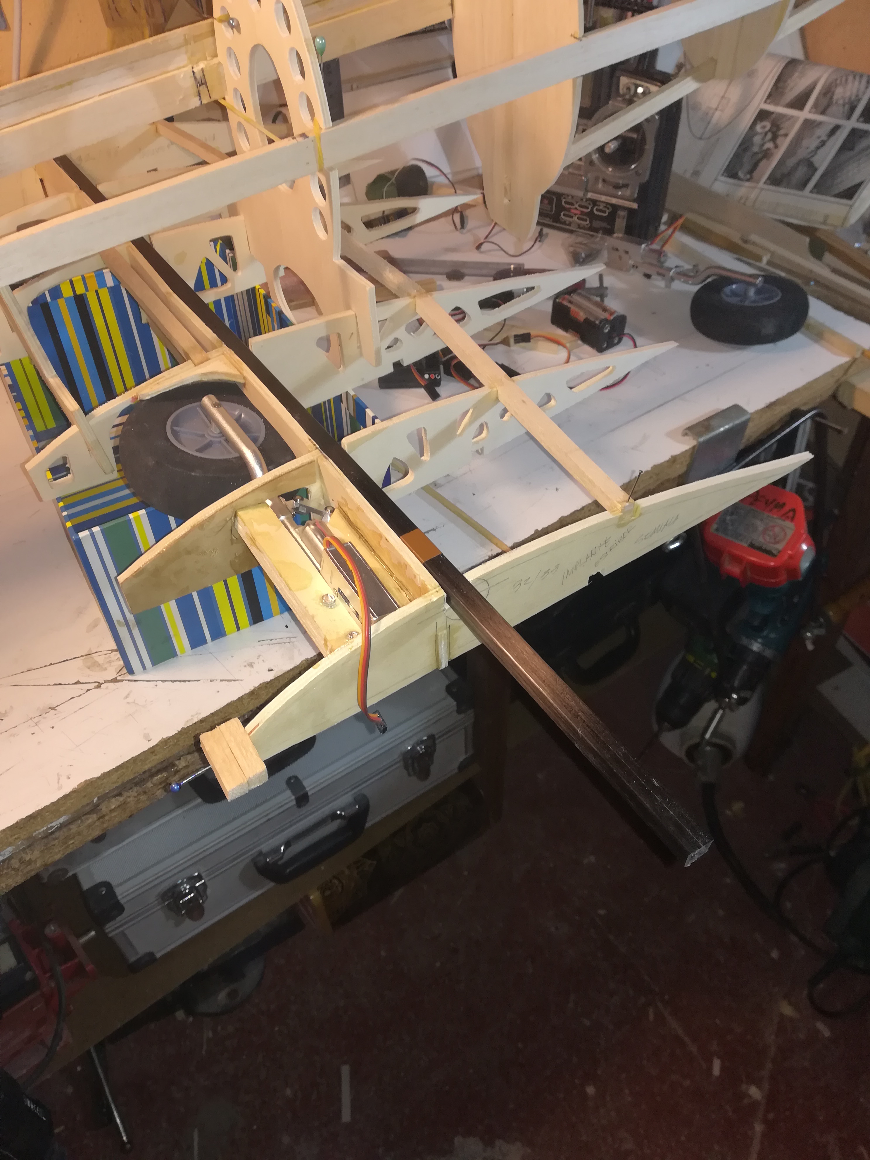

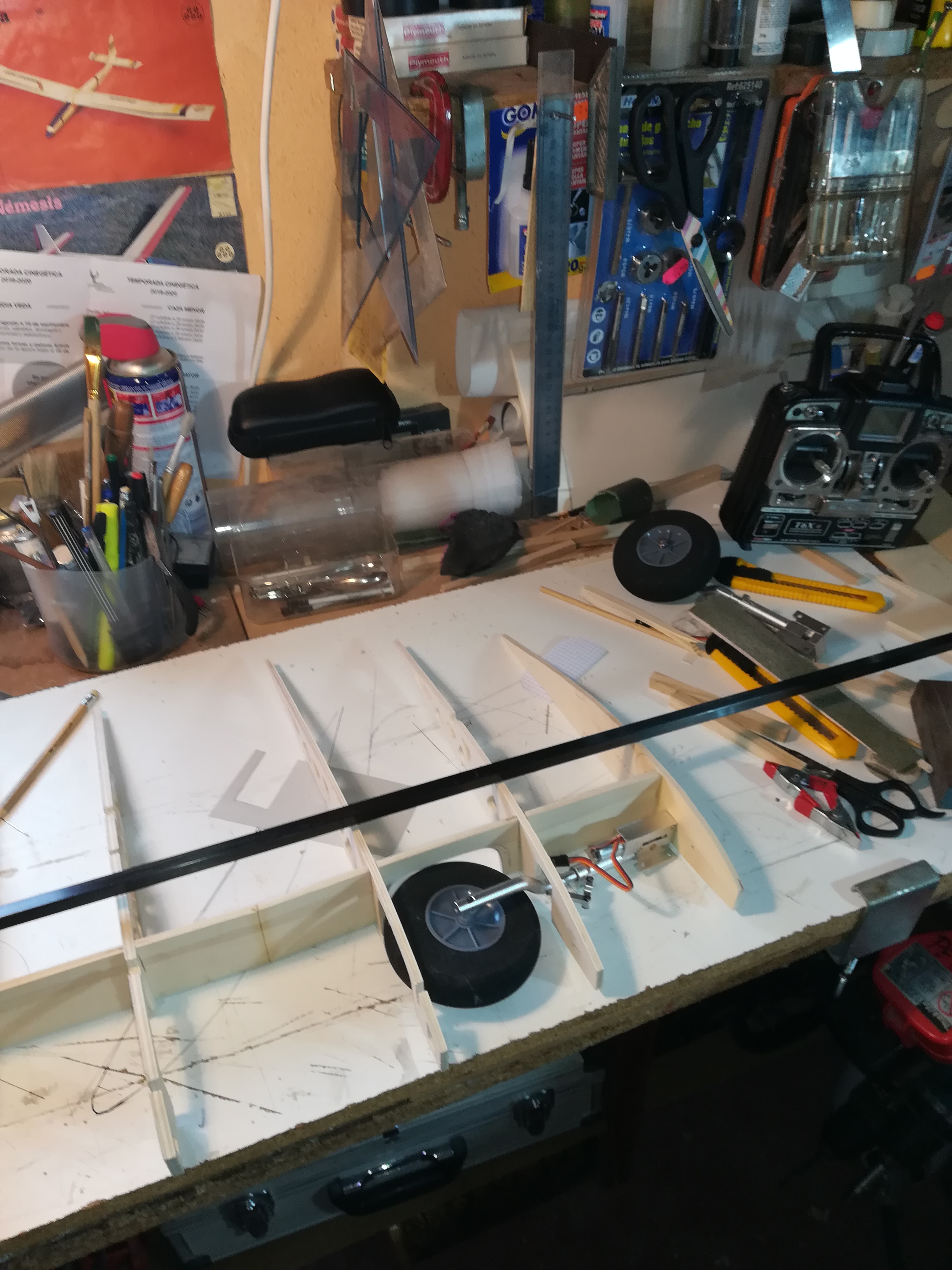

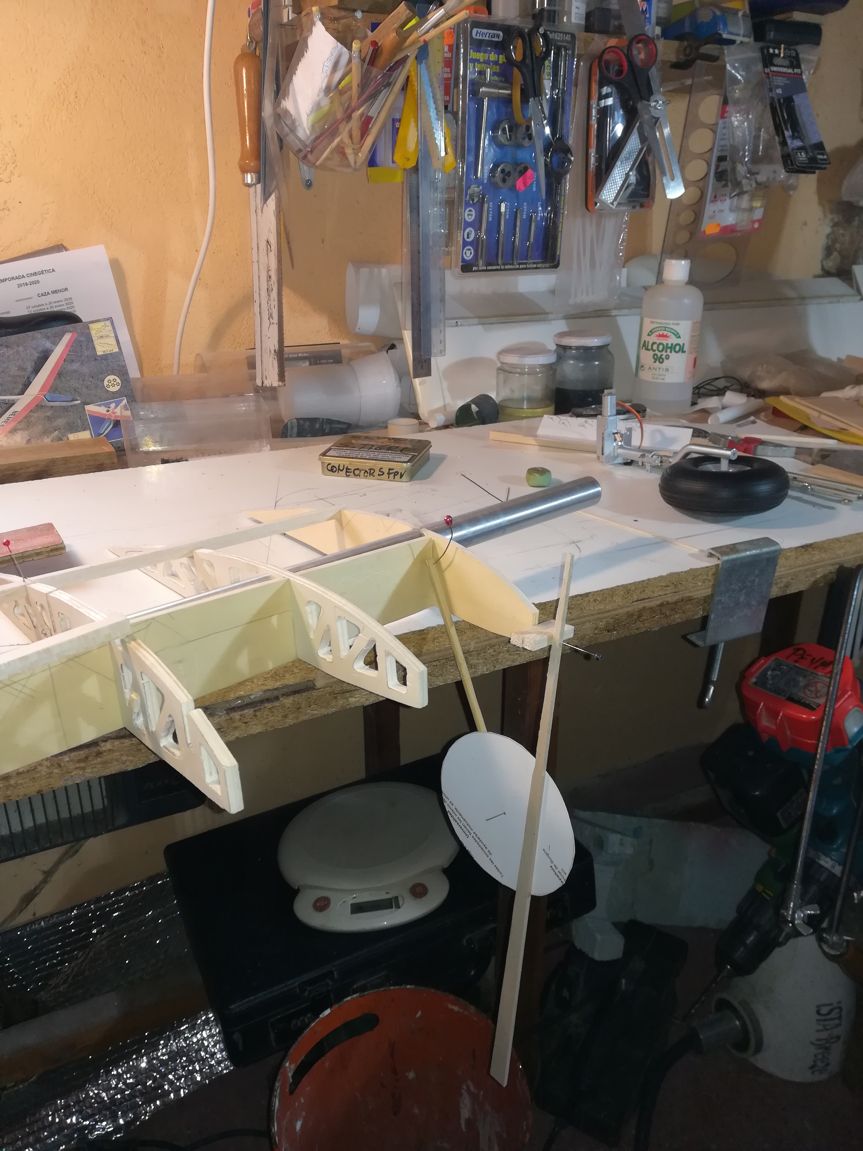

Hola, lo ideal seria que la estructura del larguero se asemejara a un a'doble T' , larguero arriba, larguero abajo y luego cerrar entre ellos ( para el peso de tu modelo igual con balsa de 3mm con la veta en vertical entre los dos largueros ) , no te fies de un solo larguero en la parte superior, de todas formas si sigues en principio el plano de MODELHOB, el ala esta enchapada , cro que la original en balsa de 1,5, en tu modelo yo pondria de 2mm, y luego dependera del acabado que le des a esa estructura de madera, si vas a entelar en fibra de vidrio de 25 grms/epoxy de laminar eso ya te rigidiza bastante el modelo.

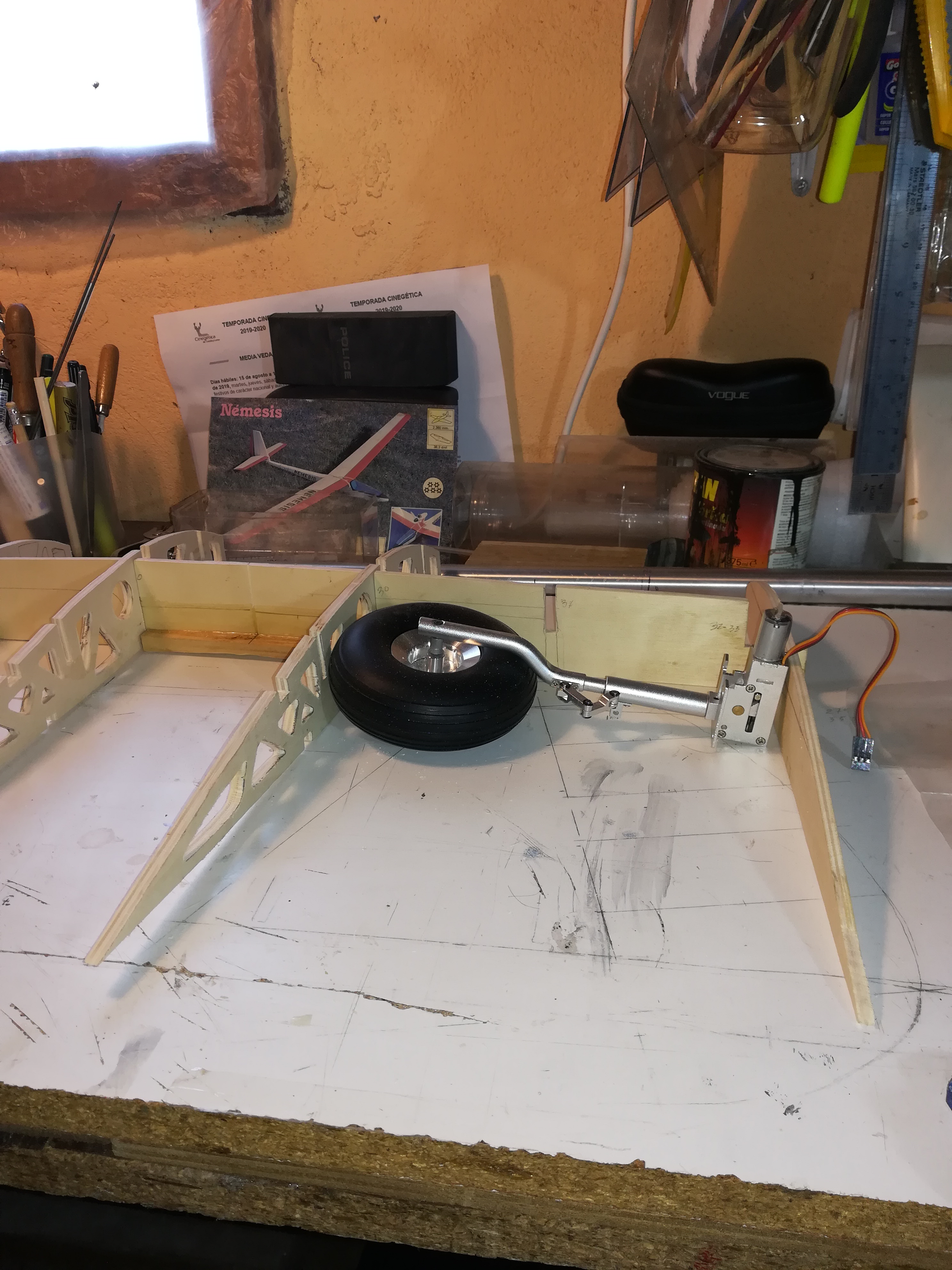

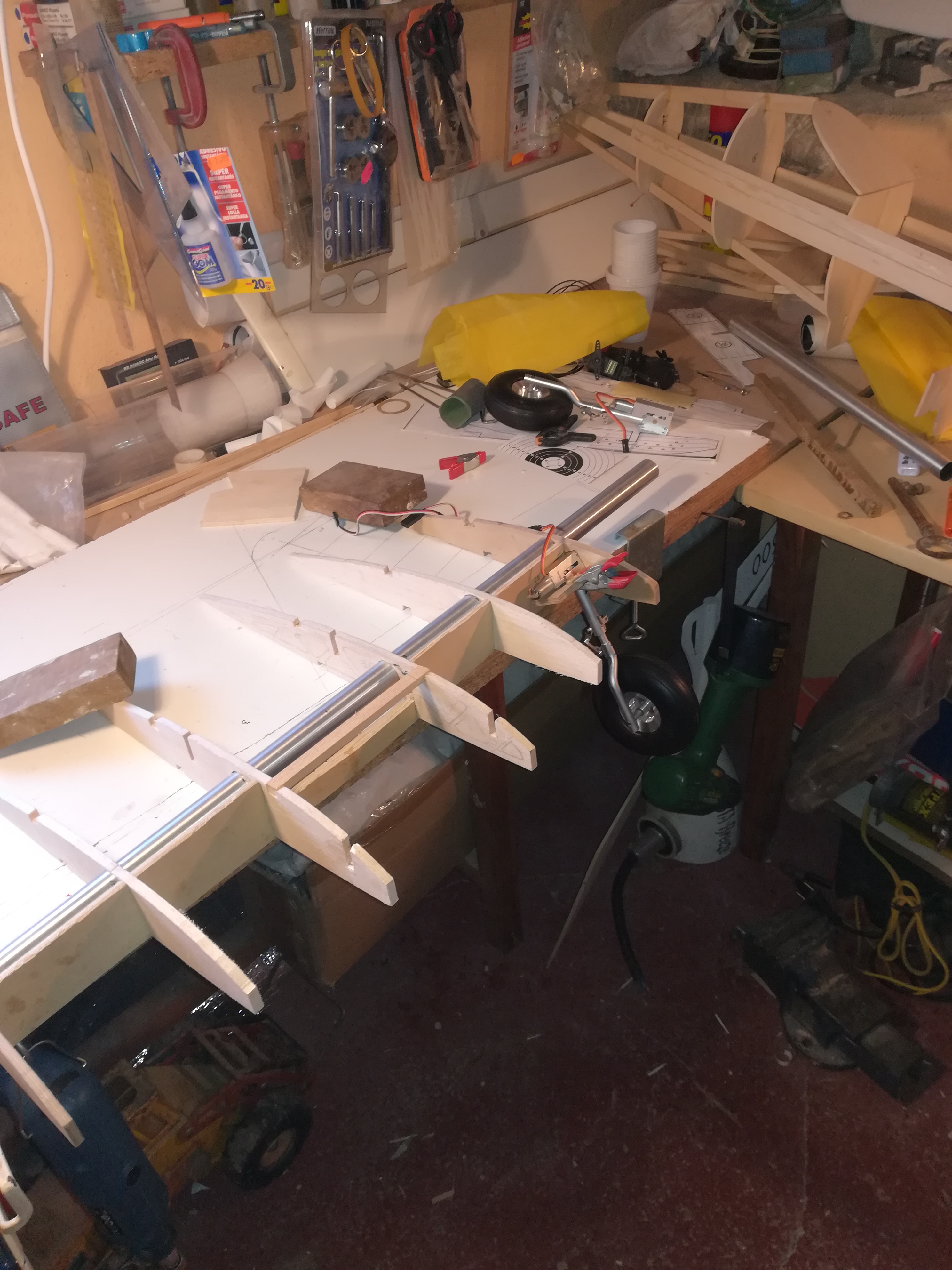

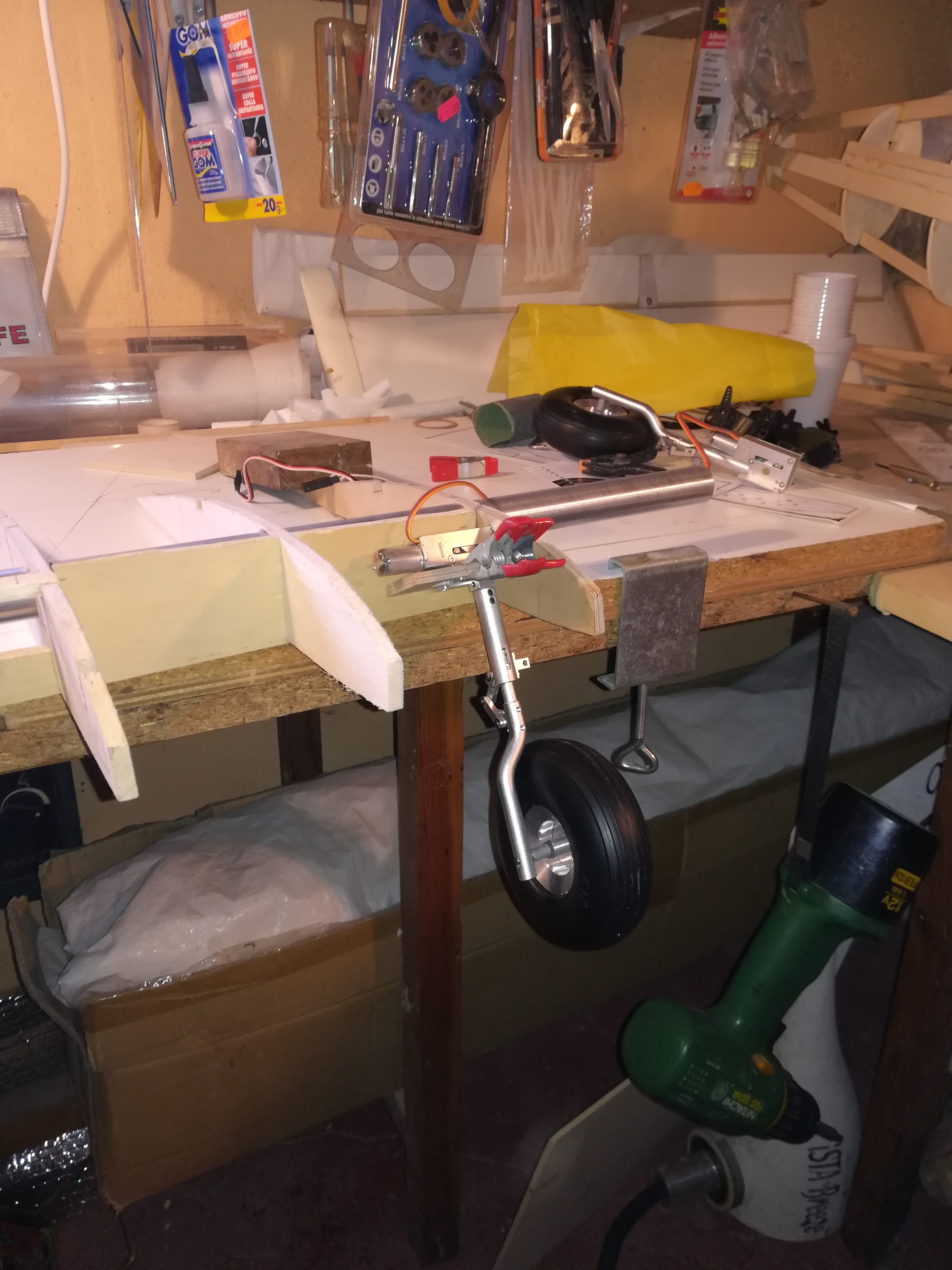

P.D. no conviene tampoco que el larguero de carbono tenga un 'acabado' brusco, si vas a instalarlo como se ve en la foto, creo que te va a llegar justo a donde empezaria el recorte el ala para los alerones y esto te podria concentrar los esfuerzos en esa zona.
los esfuerzos del ala a 'aplaudir' se concentran en el centro del ala ( dependiendo de la planta de la misma) , si el ala es de una pieza y los dos largueros enterizos ( no cortados por el diedro ) sera suficiente con lo que has puesto, si los has tenido que recortar, le convendria porner entre las dos primeras costillas una pieza de contrachapado de 3mm para que soporte ese esfuerzo de flexion en el centro, y si todavia tienes dudas, dobla la capa de fibra de 25 grms en esa zona, con los hilos a 45º de la linea de diedro.
