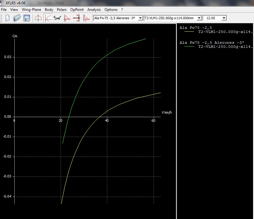

La velocidad que sale son 38Km/h, que como se puede ver en el gráfico de XFLR5 es la velocidad a la que vuela trimado a neutro, la verde son unos 22 Km/h que se consigue levantando 3º o unos 2mm lo elevones para tener otro trimado para vuelo lento (despegue, aterrizaje y térmicas).

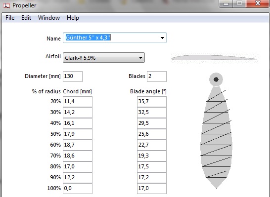

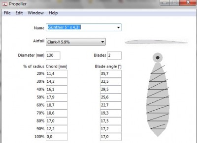

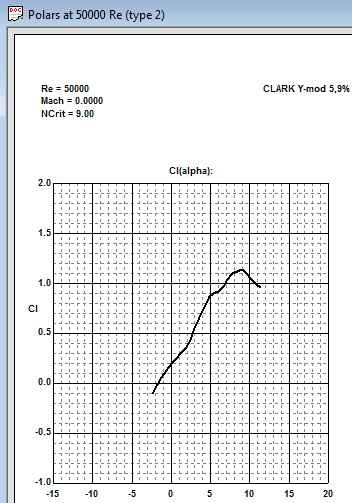

Como los del Drivecalc también tienen en PropCalc lo he estado echando un vistazo. Resulta que trae la hélice Günther. aquella que se usaba con los motores 400 en vuelo sport, era prácticamente el standard.
Ahí están las cotas de la hélice (5x4,3). Es algo más que un trozo de plástico retorcido. Tiene perfil Clark Y al 5,9%. Si ponemos que gira a 10.000rpm, en la punta viene a ser unos 240Km/h de velocidad lineal, como tiene 12,2mm, esa parte trabaja a unos 50.000 de número Reynolds, así que analicé el perfil para sacar la gráfica y ver a qué ángulo se produce la entrada en pérdida 9º
¿Qué pasaría?
Claro que con una velocidad de vuelo de unos 45Km/h y esas 10.000rpm, el ángulo del viento aparente es de 10º, con respecto a la punta de la hélice, frente a los 0º de en estático, en la punta de la hélice. Según nos acercamos al centro, la velocidad lineal es menor y por tanto gana la componente horizontal de velocidad del avión, entrando con más ángulo con respecto al plano de giro de la hélice, siendo a 90º en el centro del buje.

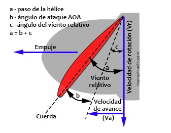

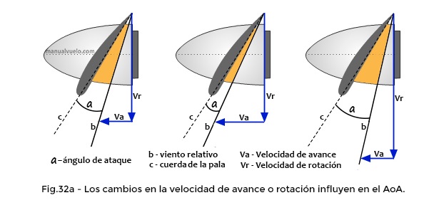

La hélice es entendida como un ala rotatoria. Es decir se desplaza por el aire a una velocidad y con un ángulo de ataque. Si éste es excesivo, el flujo se desprende y entra en pérdida. Por eso en la aviación real, si se dispone de paso variable, en el despegue va al mínimo.
Una vez que el avión adquiere velocidad (IAS) hay que sumar el vector velocidad de avance al de velocidad de giro. El nuevo vector tiene un ángulo sobre el paso, que es tanto menor cuanto mayor sea el avance y por tanto, una hélice que con el avión sujeto de la mano está en pérdida, a medida que adquiere velocidad deja de estarlo.

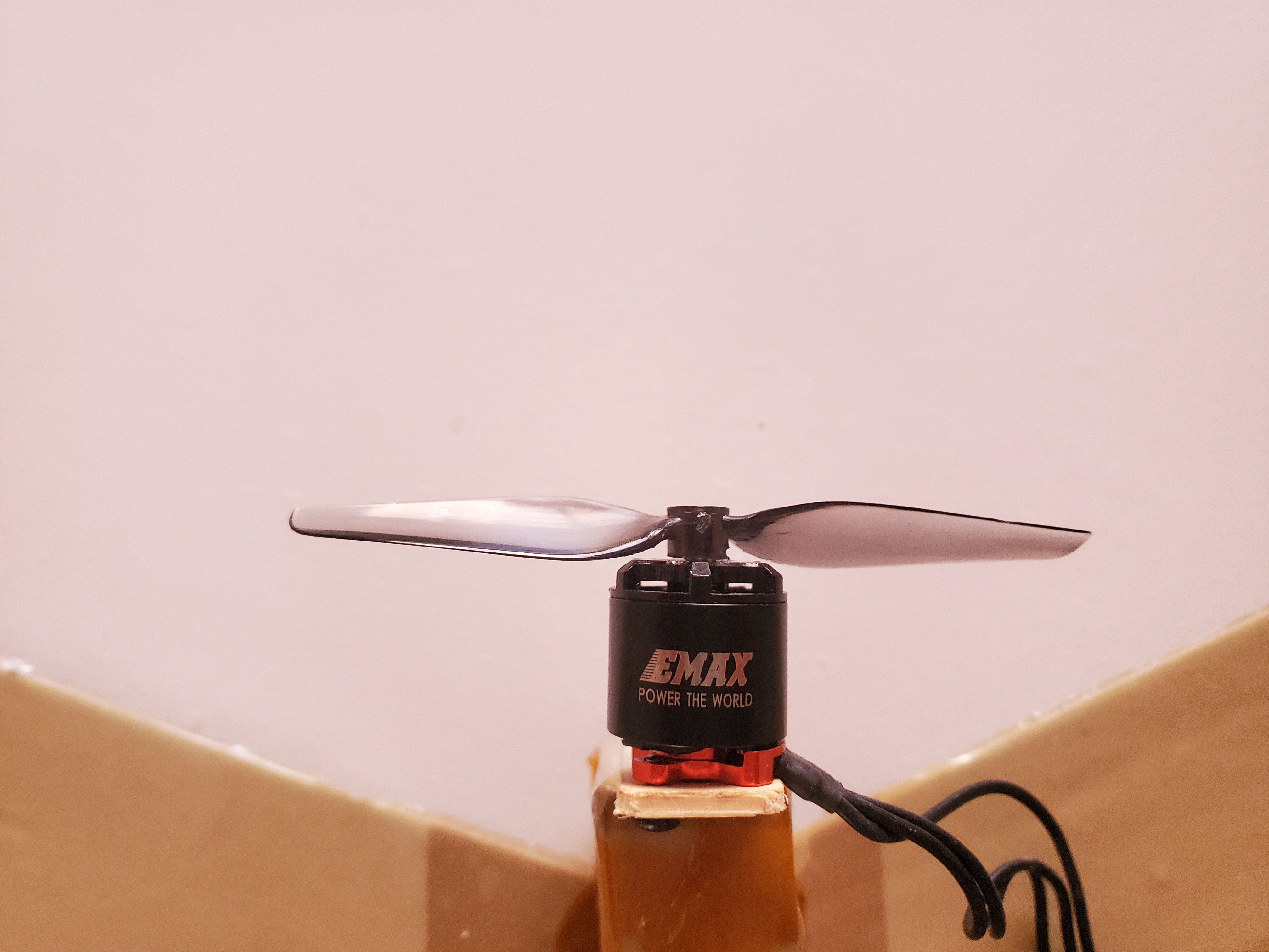

Hola Eduardo, felicidades por la bonita ala que estas construyendo y gracias por los detalles que compartes.

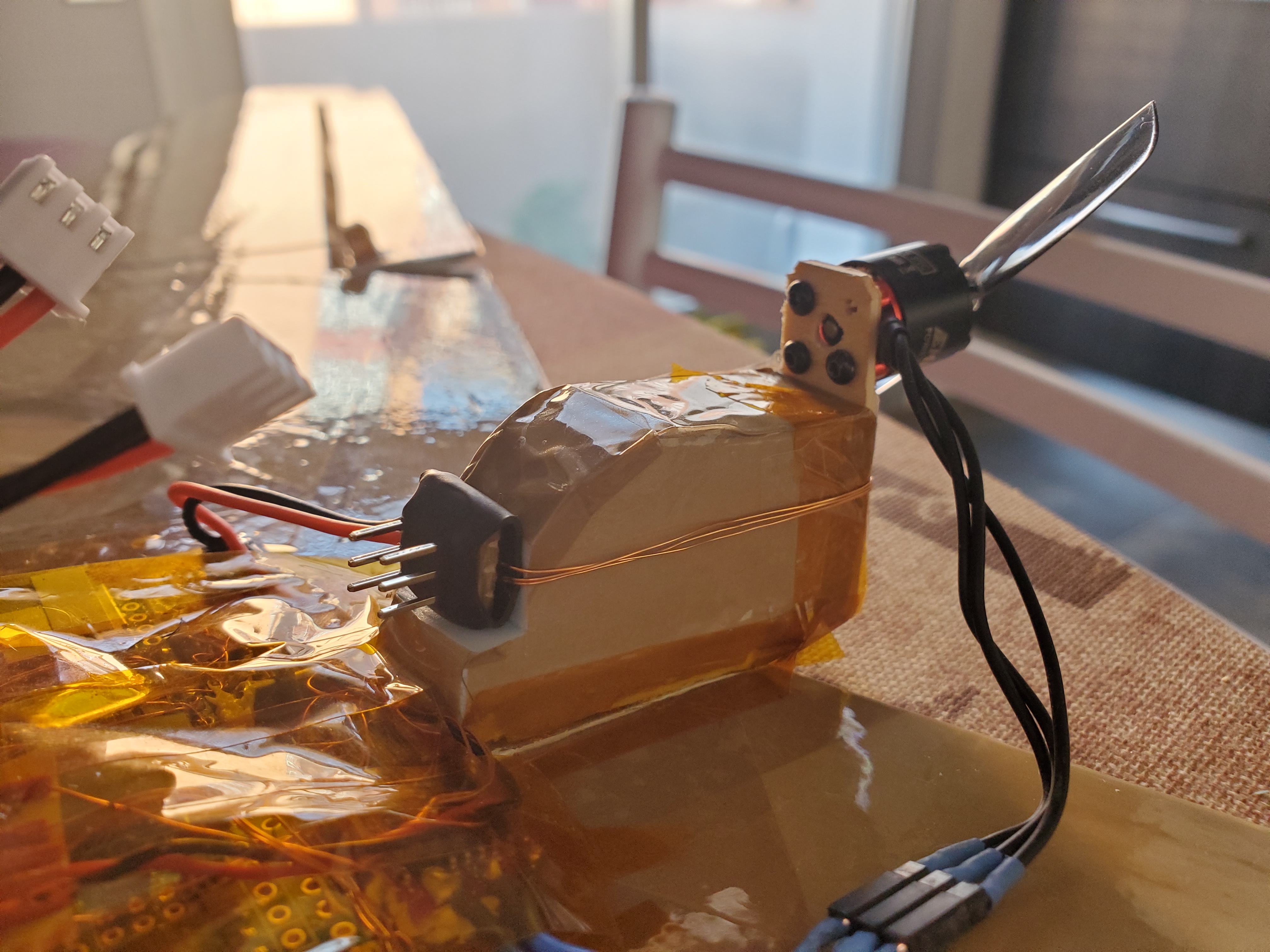

El año pasado dediqué un tiempo a una alita tipo Zagi, de 1000 mm envergadura y 190 - 240 gr, según lo que le montara, una o dos baterías. En mi caso construí tres versiones, a medida que fui destruyendo o perdiendo los anteriores, jeje.
En cuanto a la motorización, me fue bien la siguiente combinación:
- variador:
- https://rc-innovations.es/hobbywing-fly ... yer-indoor (6 gr)
- motor
- https://rc-innovations.es/emax-rs1108-4 ... icro-motor (8.2 gr)
- hélice:
- https://rc-innovations.es/shop/helices- ... ,4882,6245
- batería:
- https://rc-innovations.es/gens-ace-2s-7 ... -connector (47 gr)

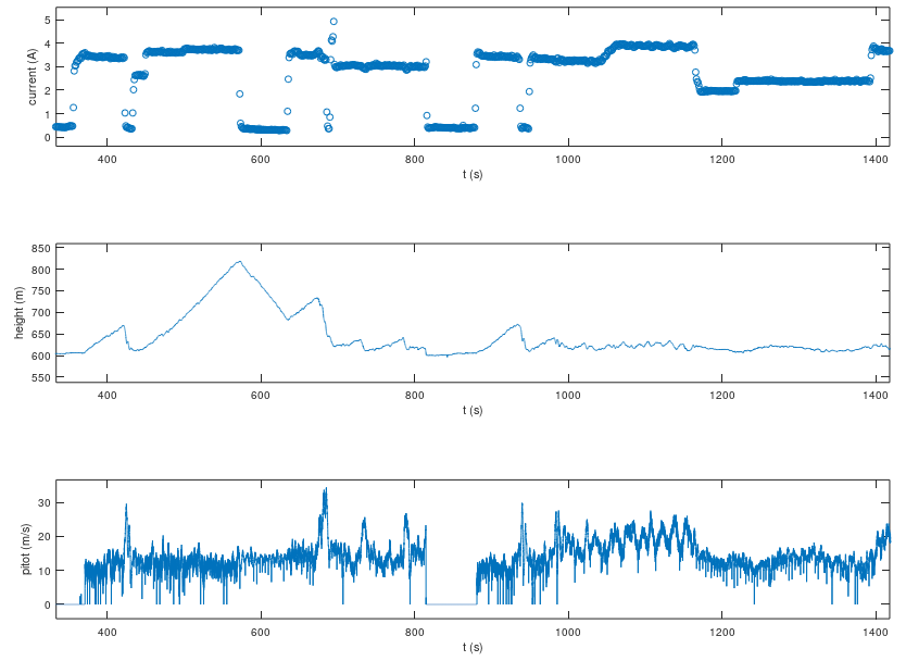

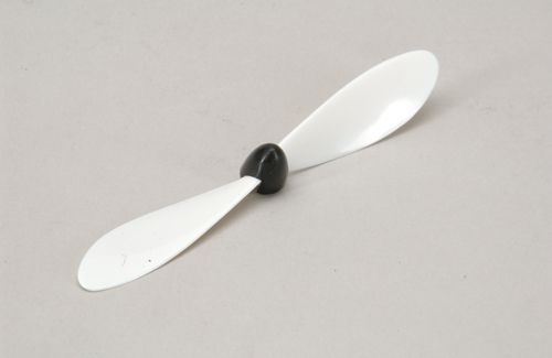

La hélice proporciona muy poco paso, no sabría indicar cuanto, y aunque el ala aguantaba en el aire, le costaba mucho ganar altura. El consumo máximo eran unos 1.3 A en vuelo.
Con objeto de ganar empuje, modifiqué las hélices, calentando la base, en mi caso con el soldador, y torsionando "a placer". Con este método no es posible reproducir perfectamente la geometría, pero en mi caso fue suficiente.

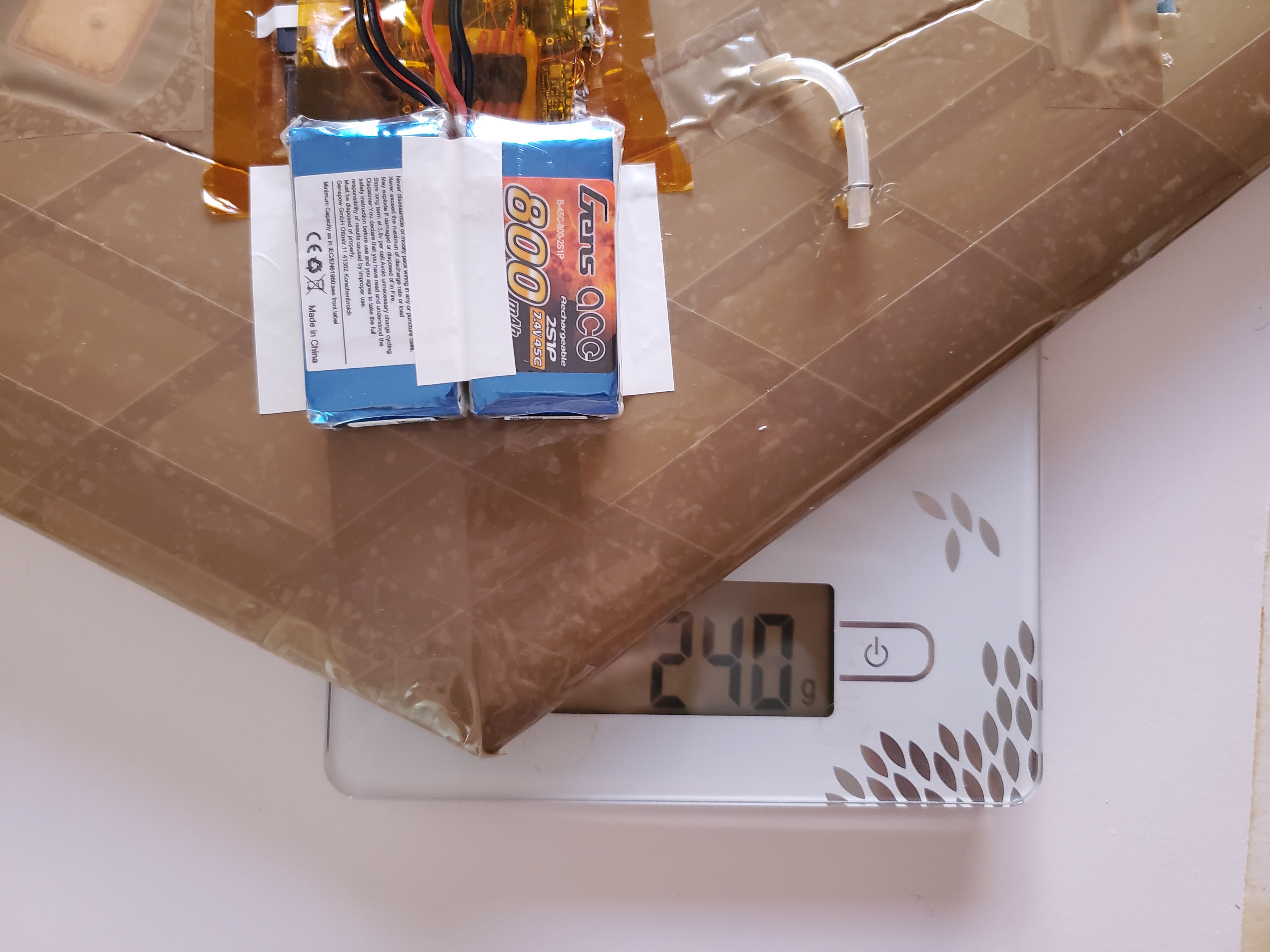

Los siguientes datos corresponden al montaje con dos baterías, 240 gr. El ala se mantenía en vuelo a 12 m/s con 2 A. Trepaba muy fácil, consumiendo unos 4 A, aunque no era un cohete. Con las gráficas de abajo puedes hacer unos análisis tú mismo.

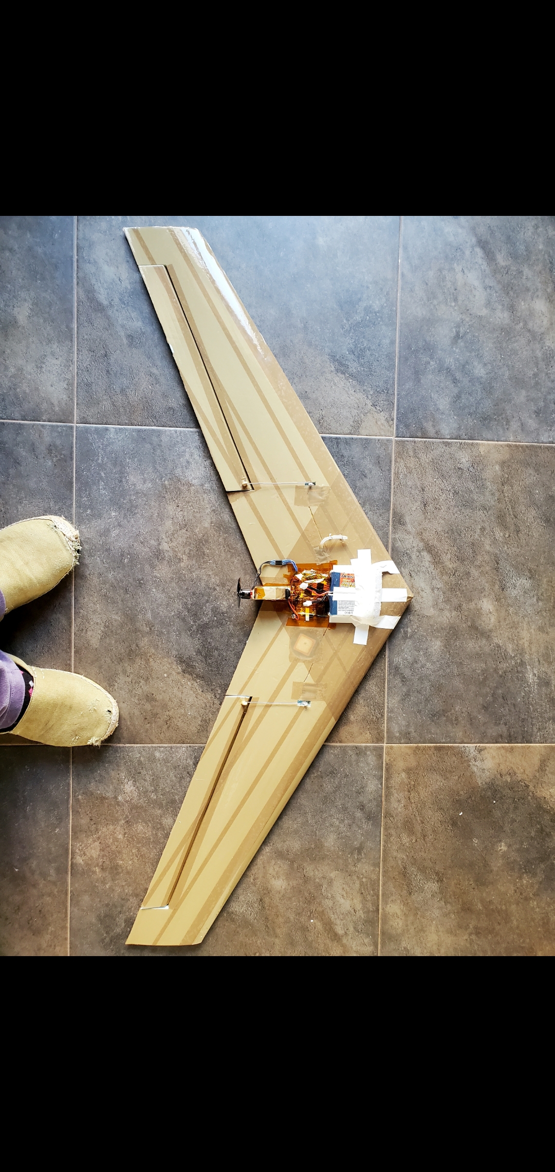

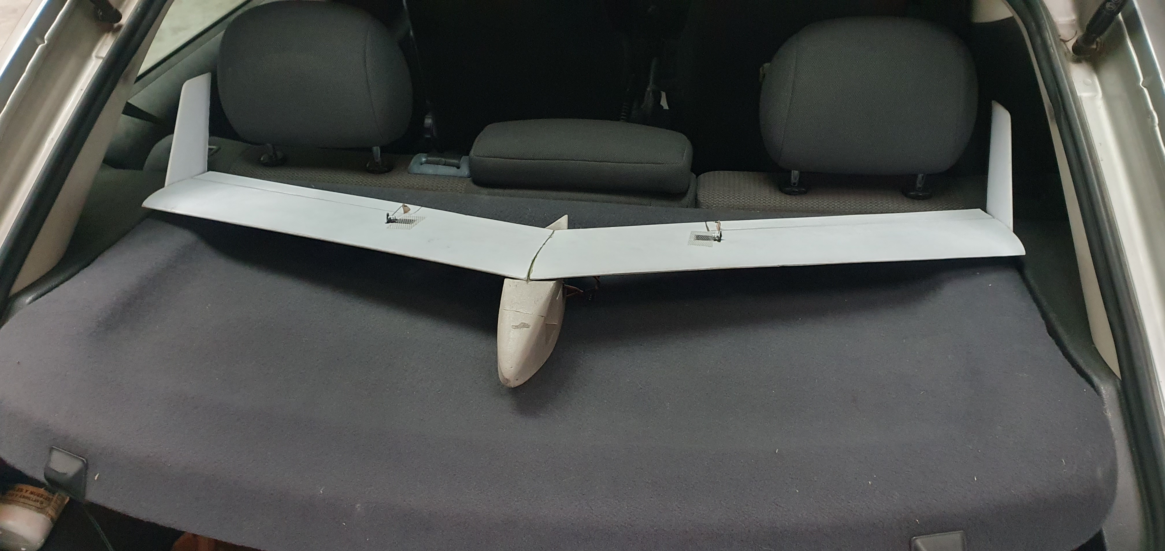

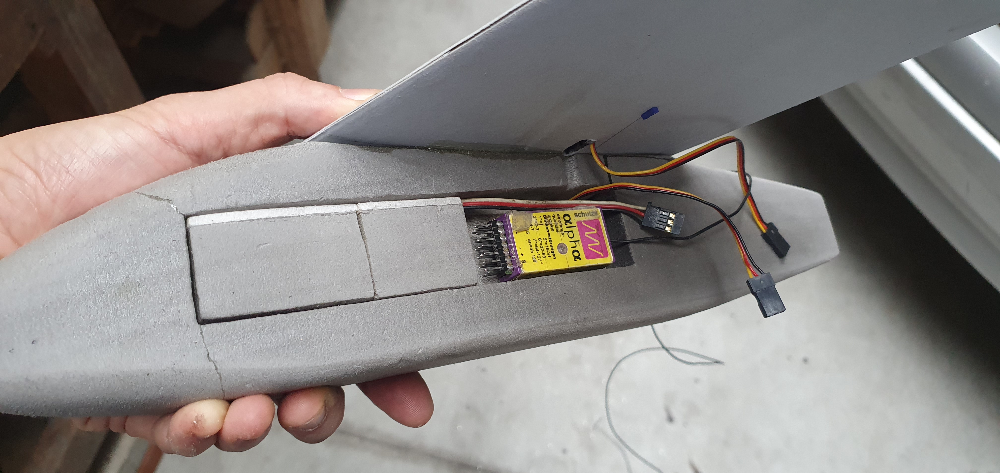

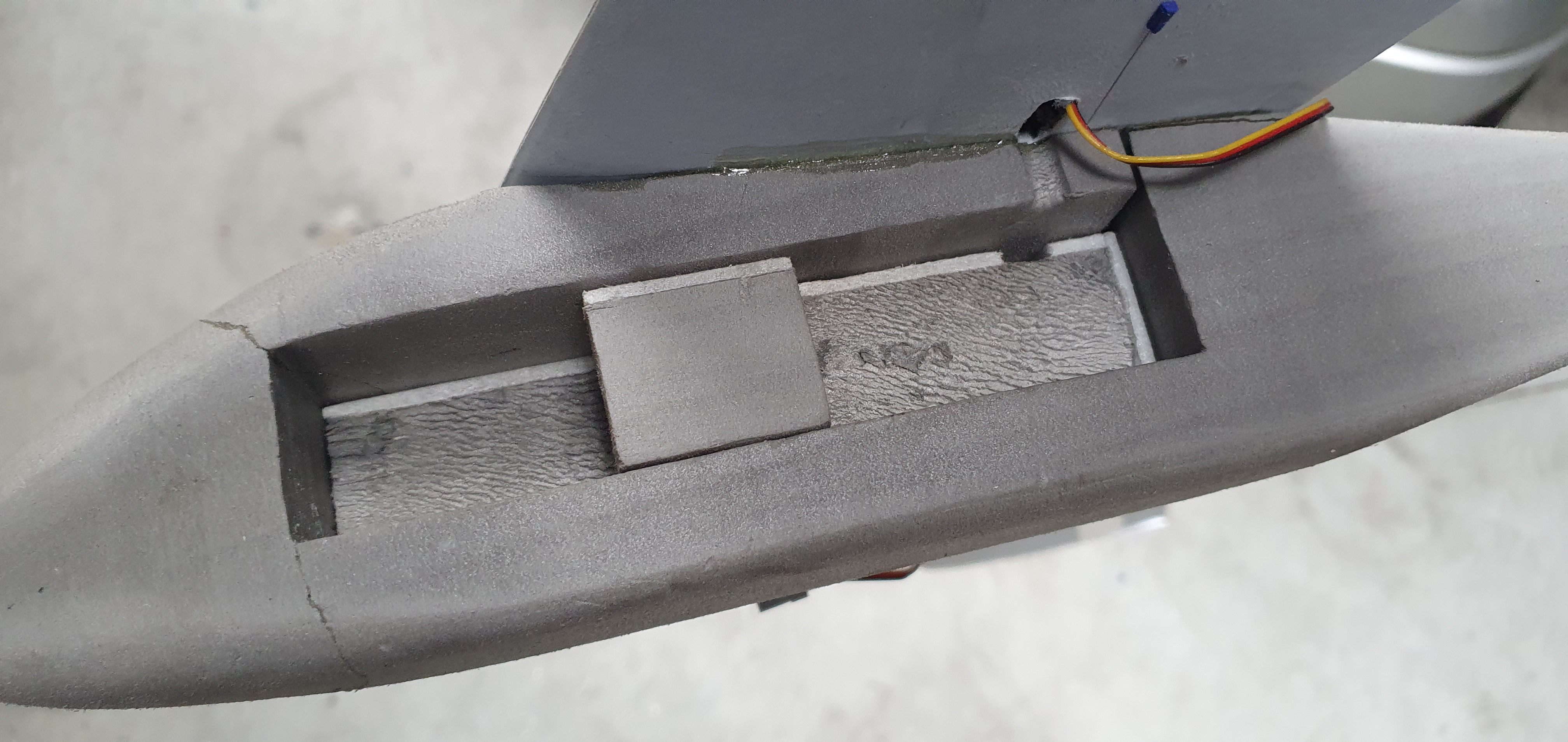

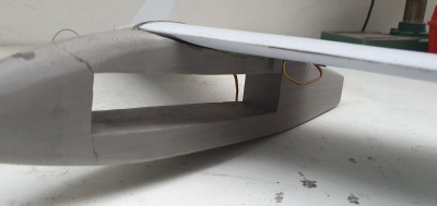

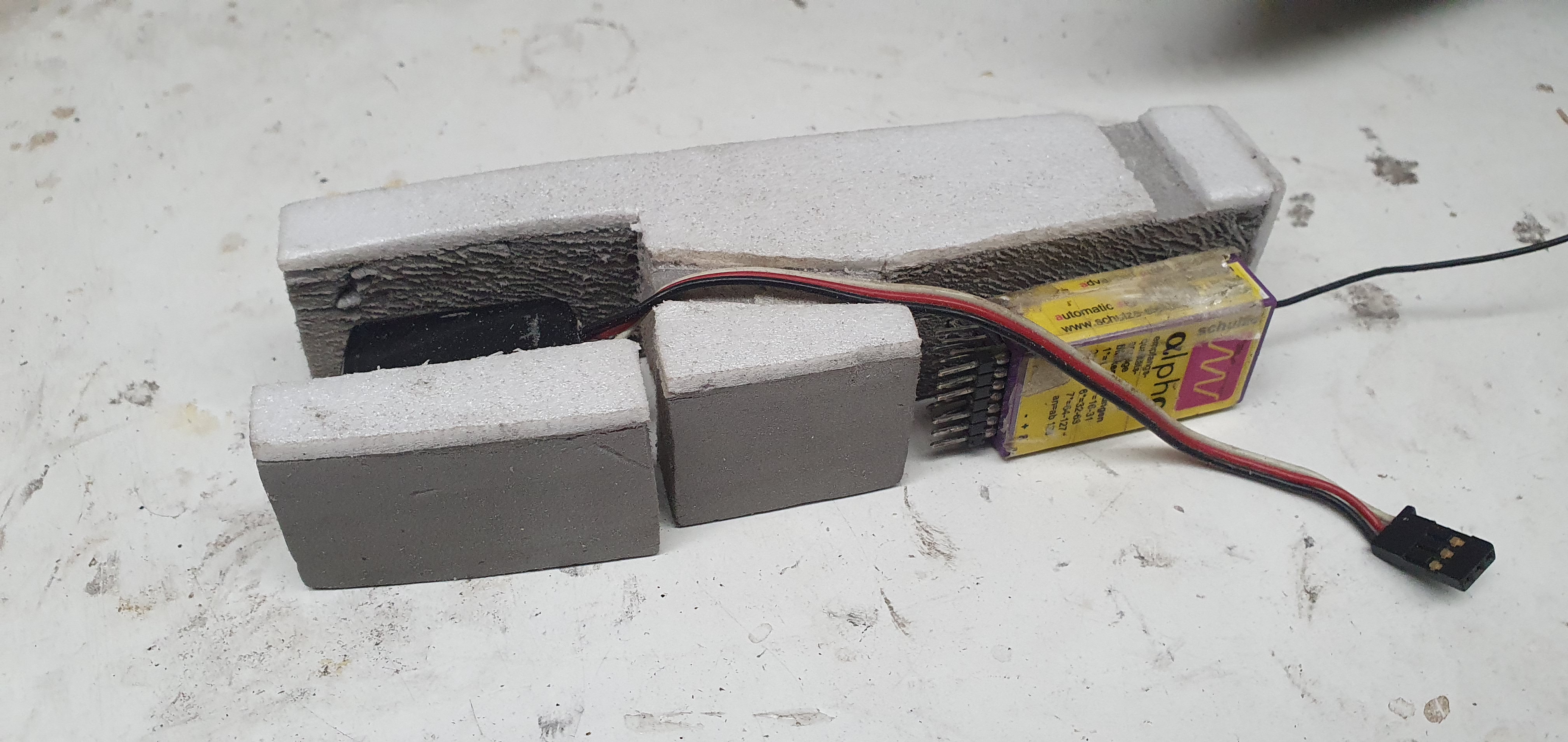

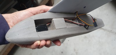

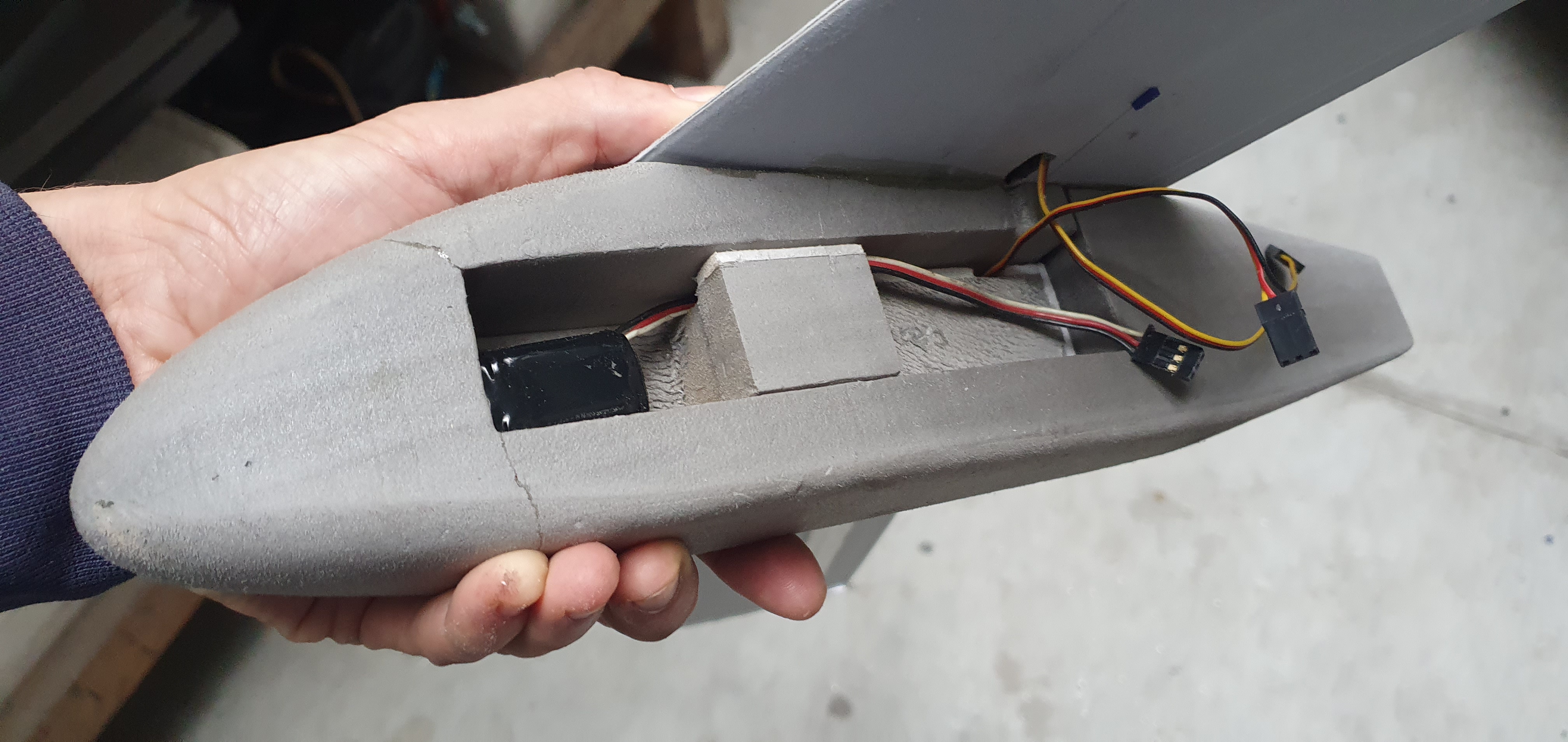

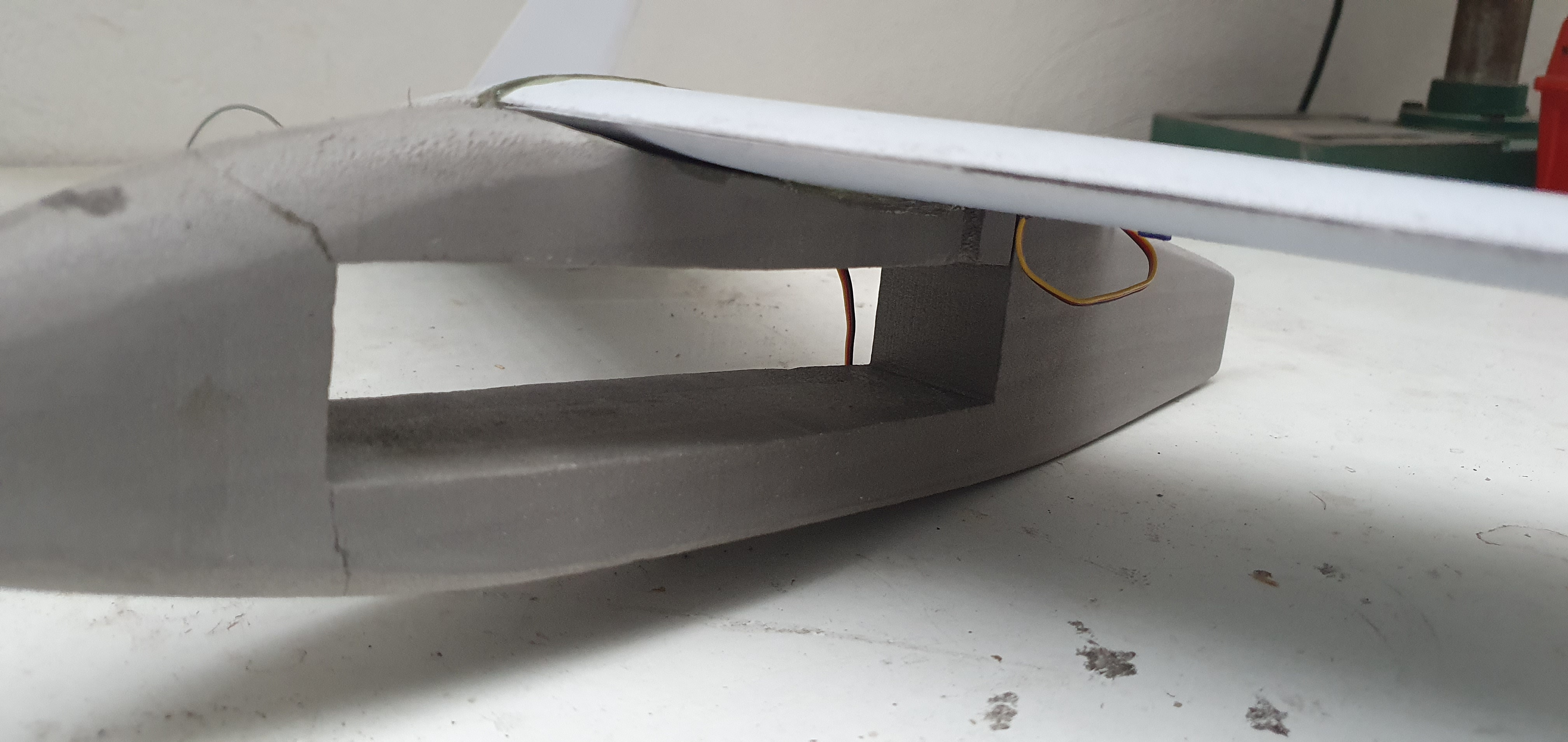

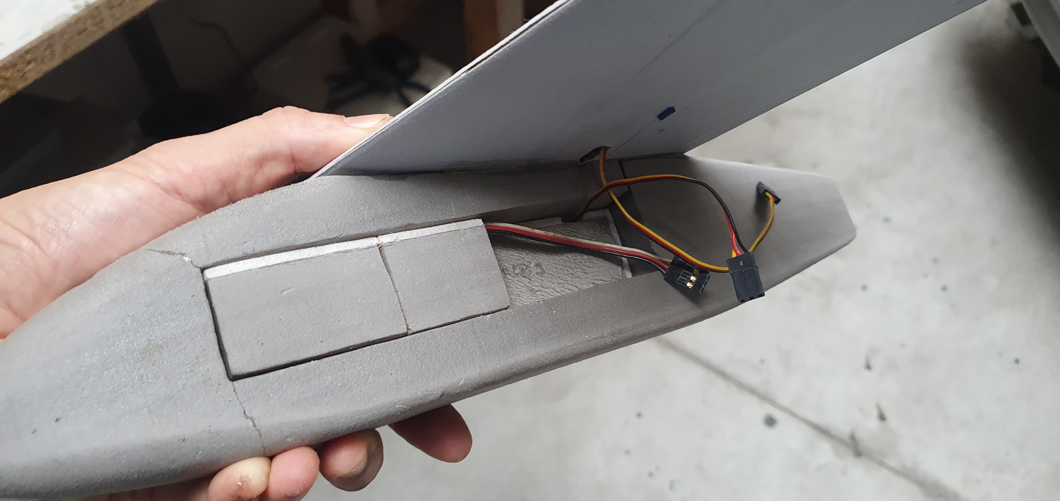

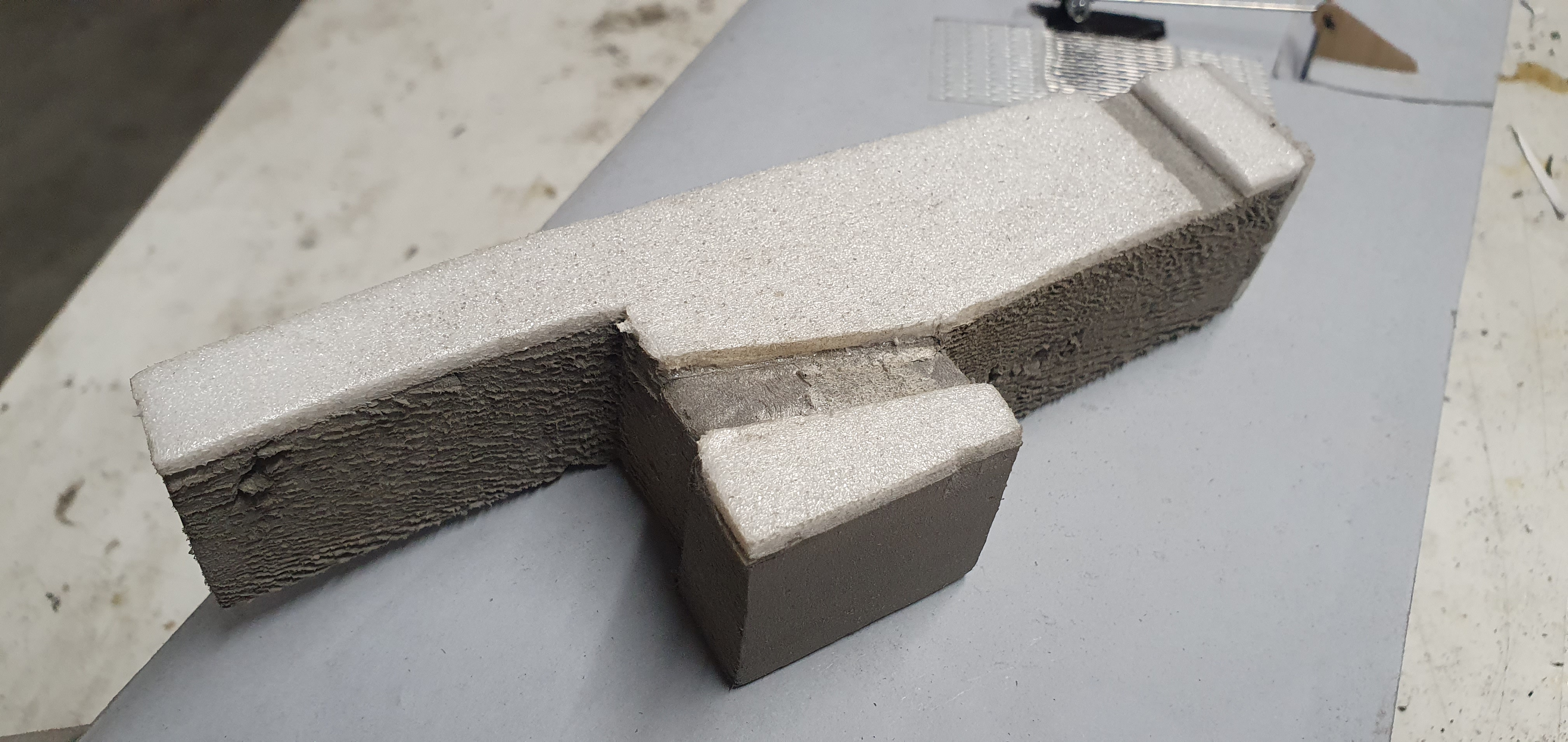

Ha pasado mucho tiempo. Falta de tiempo y ganas principalmente.
Hace unos días con un amigo ingeniero en el garaje, surgió la conversación y me animé un poco para mejorarlo.
El hueco del equipo de radio, muy cómodo, era débil y rompió por una esquina. Como tenía la pieza que corté al hacer el hueco, la aproveché para canjearlo y que ese hueco quede relleno de material.
El receptor por un lateral y la batería centrada y tapada con el corcho sobrante. Huecos para pasar el cableado y vuelta a pegarlo en el fuselaje.
Cabe justo en la bandeja del coche para que se pueda llevar sin ocupar espacio.

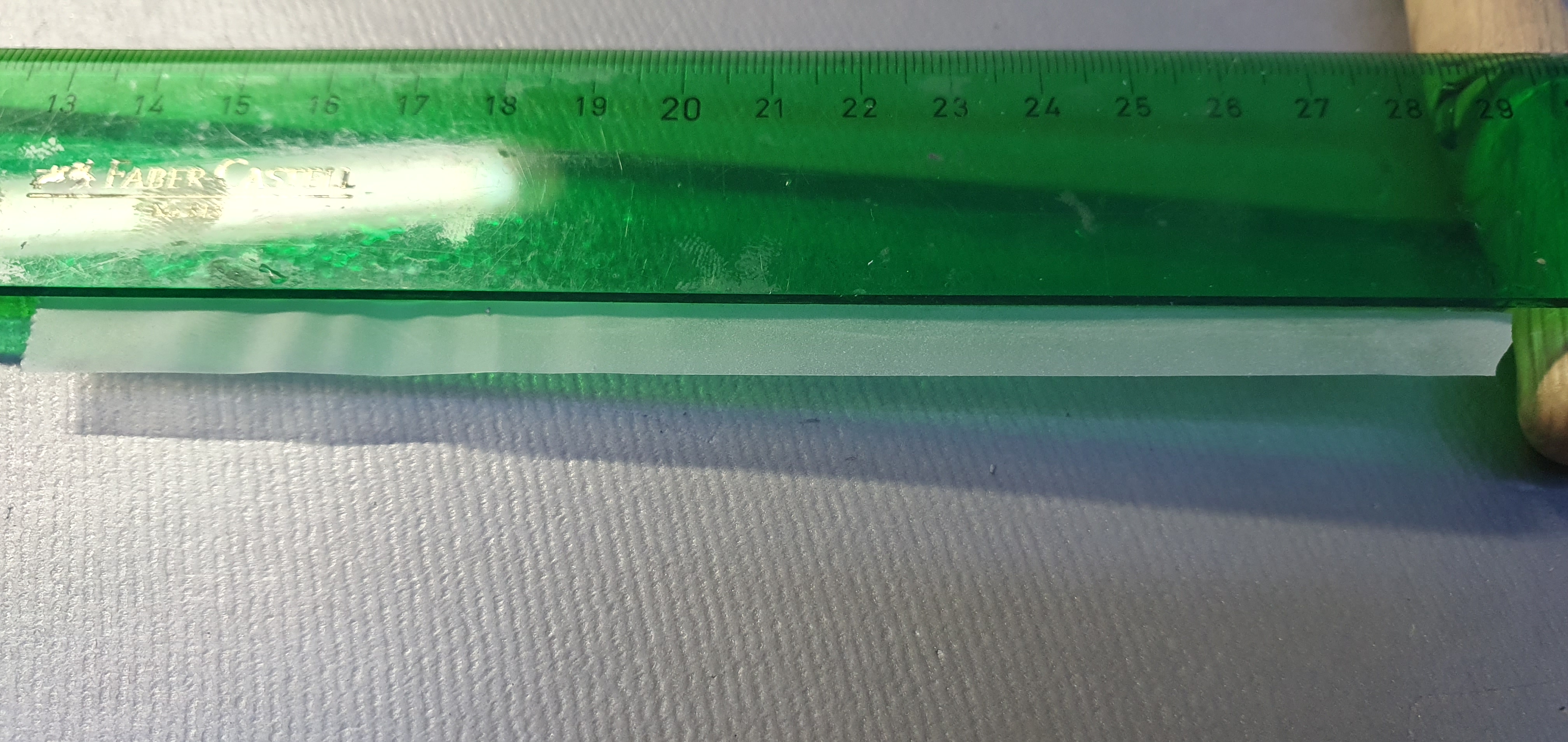

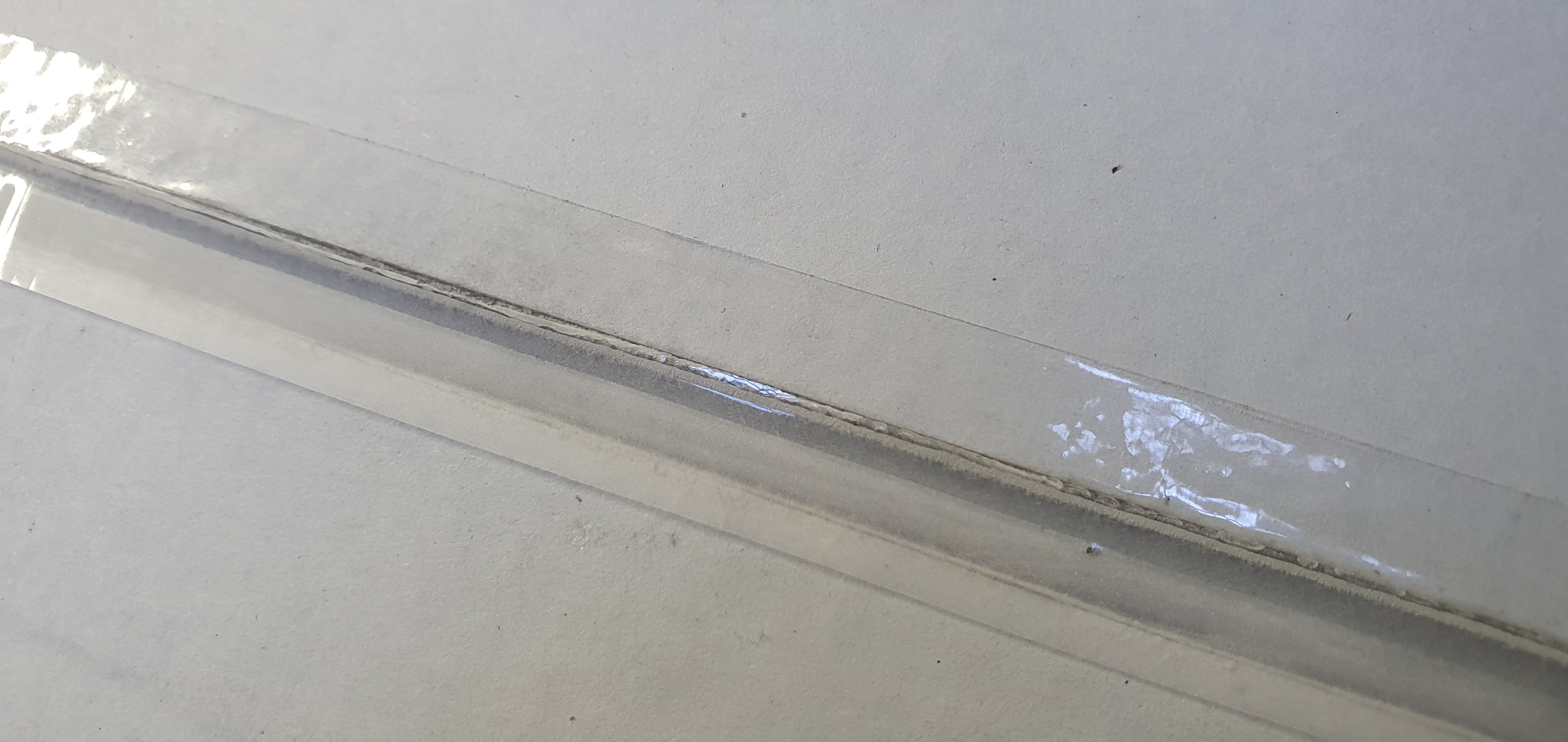

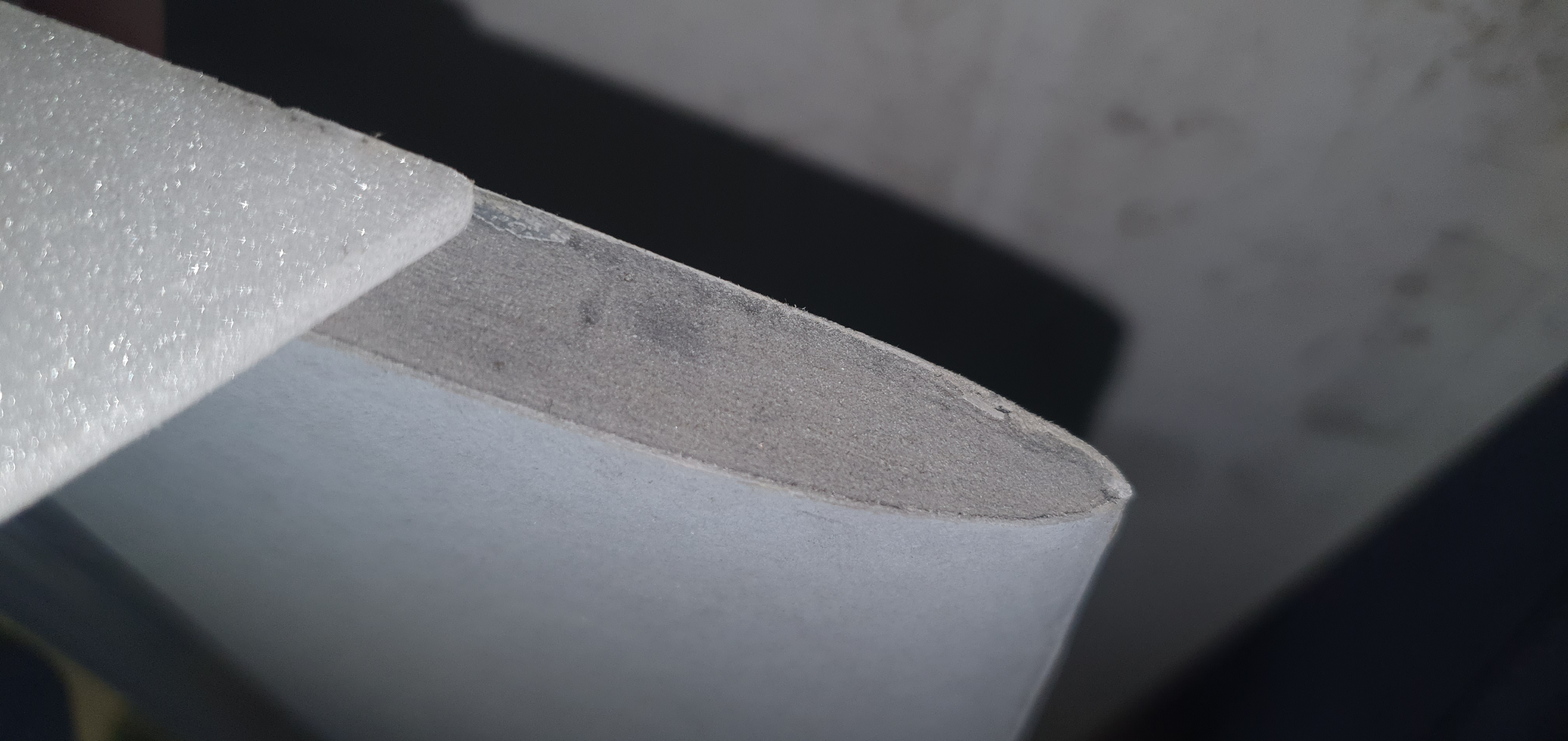

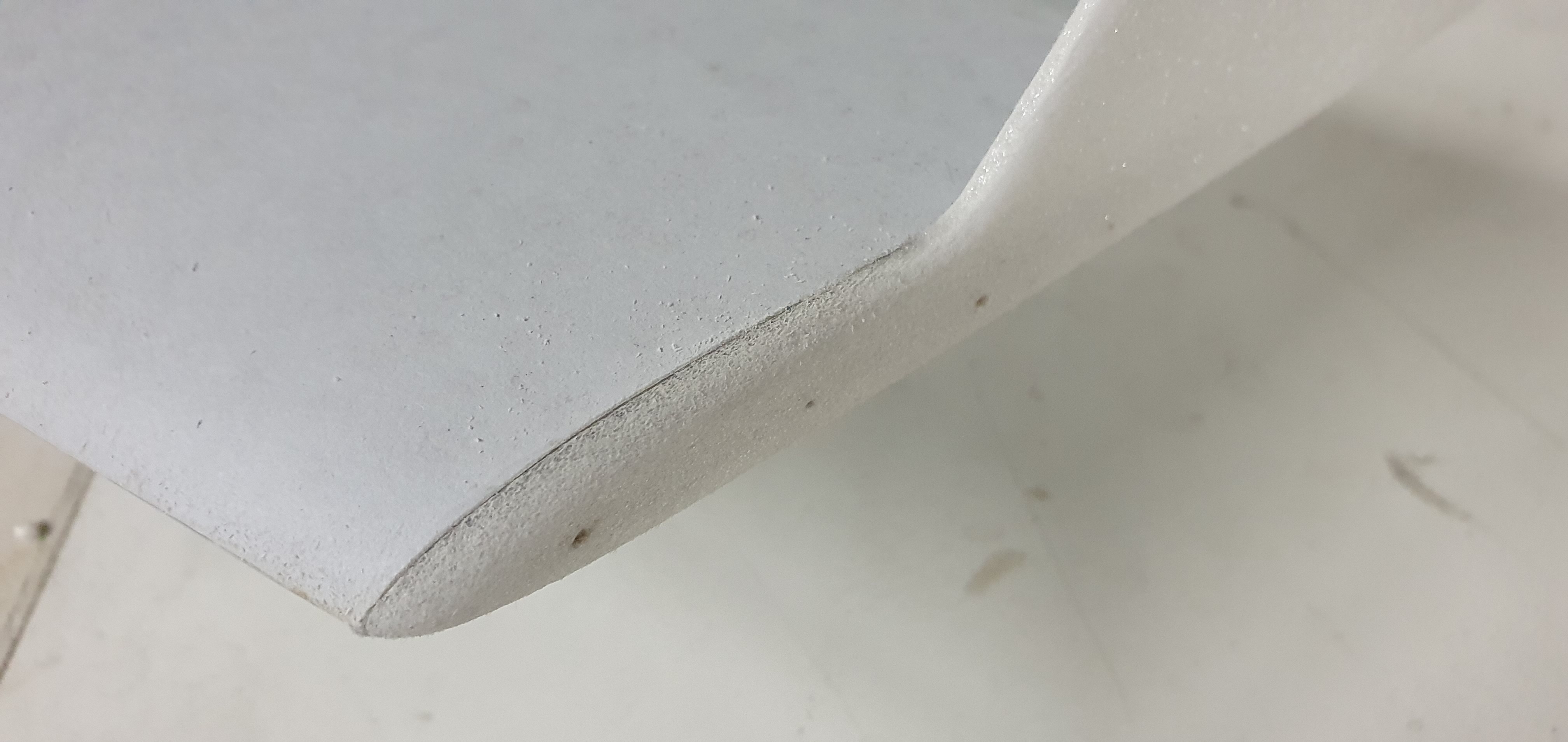

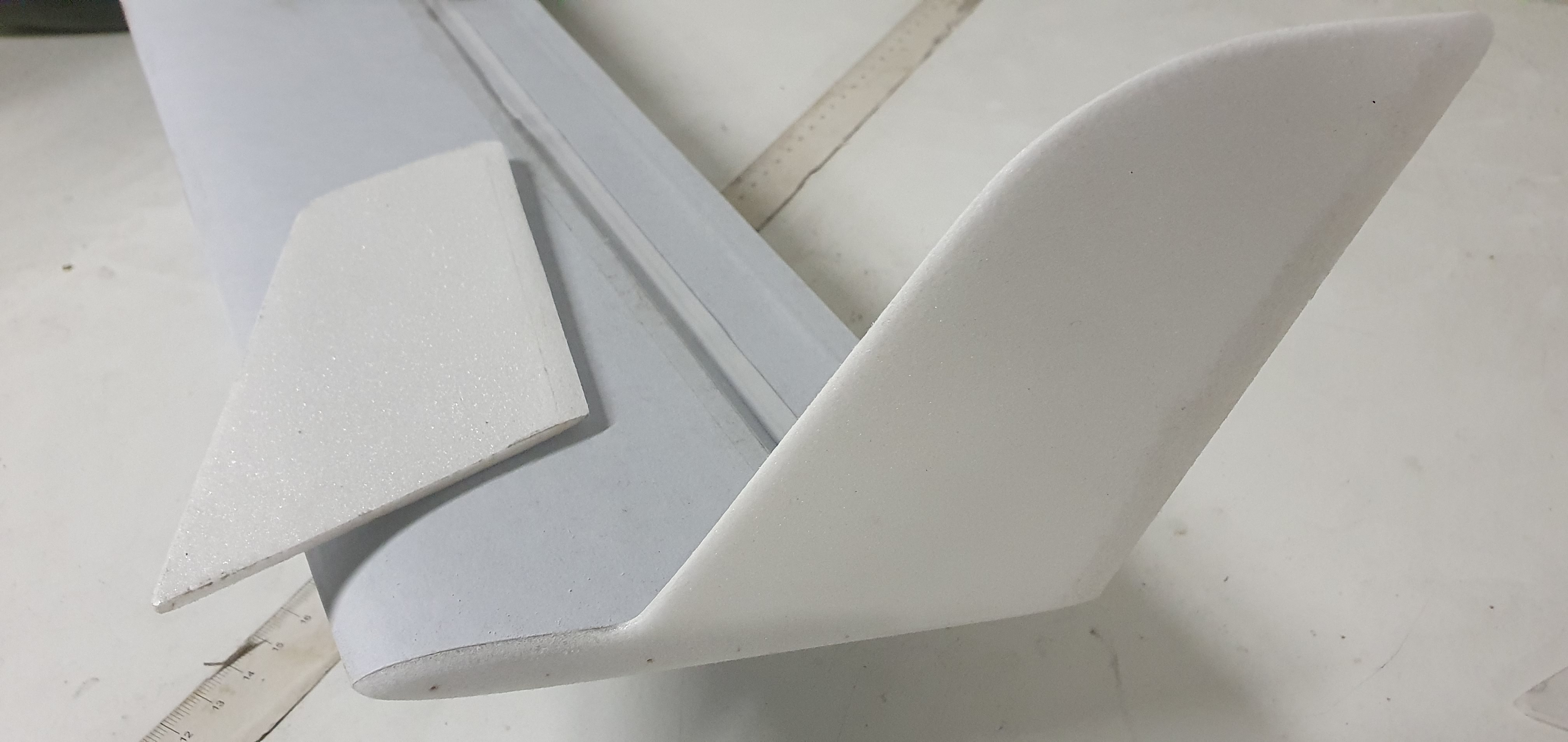

Esta mañana he cerrado la ranura de los elevones. Así el aire fluye mejor a través del perfil, sin "zanjas".
Esta vez lo he hecho con cinta adhesiva tipo celo. Para "neutralizar" el adhesivo de una mitad del ancho, he pegado un trozo de cinta en una regla y a la mitad "al aire" le he dado microbalones. Si no tenéis, cualquier polvo fino vale.
Un método rápido, sencillo y barato que se puede poner a cualquier modelo para que gane un poquito más.
Podéis leer más sobre ésto en el artículo de www.alasvolantes.es
https://www.alasvolantes.es/tecnica/10- ... ntrol.html

No te compliques. Usa el cello que tengas con harina.
Ten en cuenta que debe sobrar un poco sobre el alerón para que no se quede trabado.

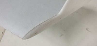

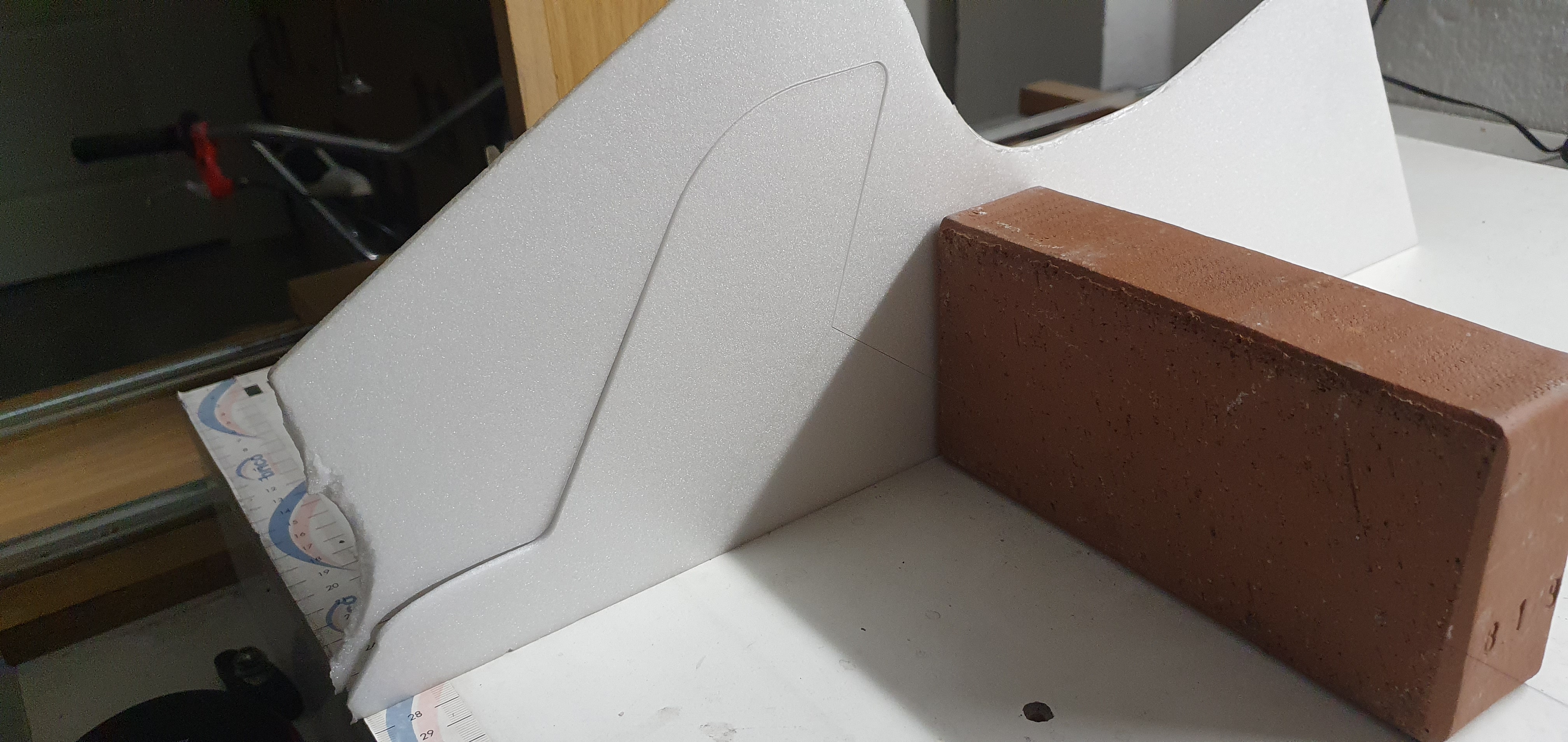

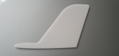

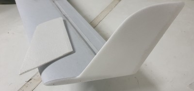

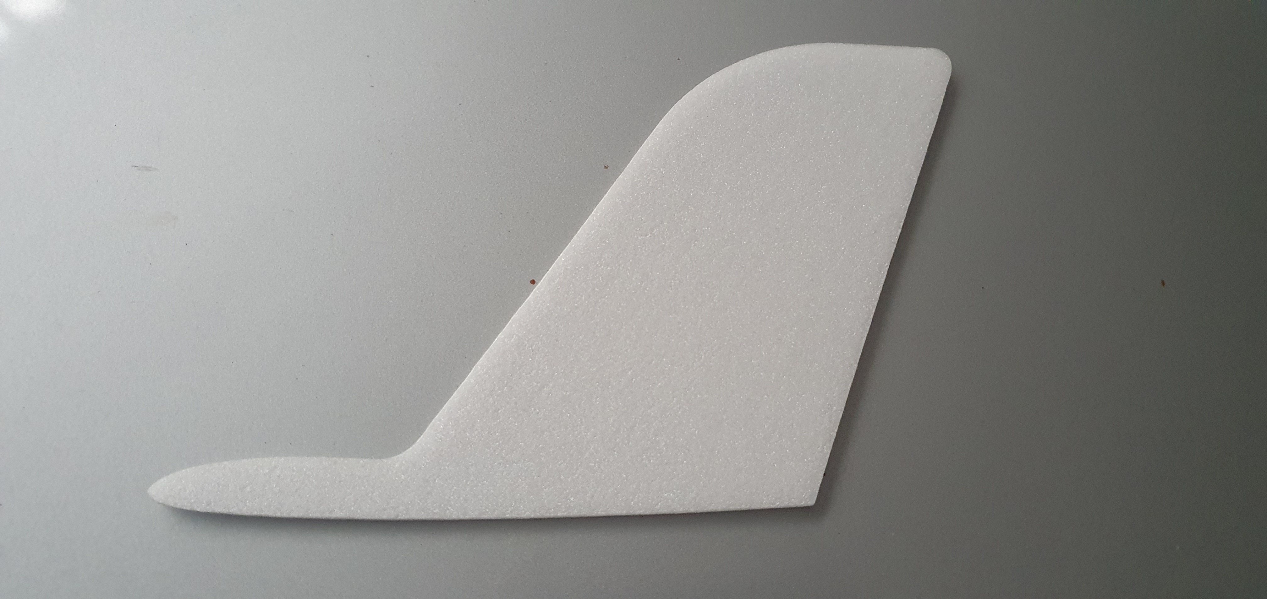

Esta vez me he podido entretener con un nuevo diseño de las derivas.
Ahora son un poco más redondeadas para evitar puntos ángulos y también las he integrado en el marginal, así evito un escalón. Quedan muy bien, curvas suaves y el marginal rematado.
#1427670
Buenos días Capitán!
Efectivamente las derivas son de Depron. Tengo recortes de antaño y les voy dando salida. Lo mismo que que recortes de planchas de poliestireno extrusionado. Así que estoy reciclando.
