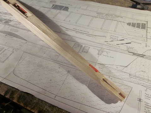

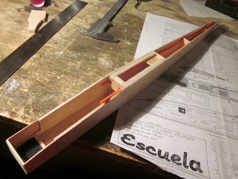

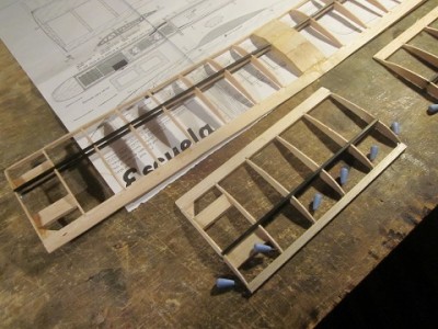

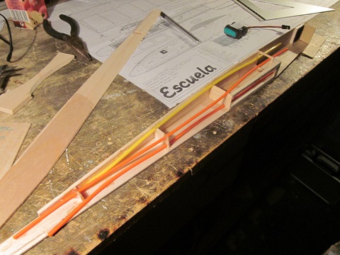

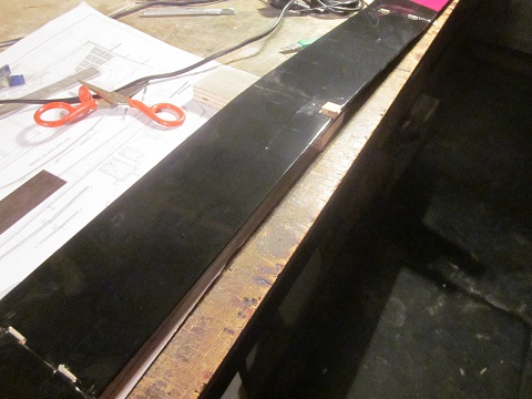

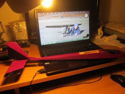

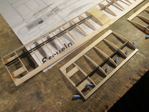

Holas a todos!! Cuanto tiempo sin poder hacer algo por aqui realmente... y ahora es todo gracias al Tito Juan, que se puso insistente para que me viniera a su taller particular aqui en Henares a pasar un par de semanitas de relax mental, desestresandome con la madera y viendo unos paisajes preciosos!! Desde luego, el ultimo video que hicimos del AR-1 en La Muela no hace justicia de lo que es realmente aquello!!
Pues mira... cuando llegue, me quede asombrada de su taller que tiene, que desde luego es la envidia de muchos aeromodelistas!! Y que podria hacer yo, menos reclamarlo como mi terreno y disfrutar como una niña con unos zapatos nuevos? Me traje conmigo unos planos que tenia por si el queria una copia de alguno (y ya se ha apropiado de mis planos del Nemesis de Modelhob :mrgreen: ), y basicamente me enseño una montaña de recortes de balsa, diciendome "haz el avion que te da la gana!!"... Pues eso, asi que me he puesto manos a la obra con un Escuela de Modelhob, pero con una "ligera" diferencia: esta al 50% del original, dando una envergadura total de solo 1 metro. Tambien he hecho alguna personalizaciones mias ya que soy alguien que no puede dejar de pensar cosas, de experimentar y todo eso... Principalmente lo que he hecho es hacer las alas de una pieza en el centro, y con los diedros externos plegables para facilitar su transporte... seguramente pensaran que estoy loca, pero son las locuras las que descubrieron America, las que pusieron un hombre en la luna, y otras locuras asi!!
Pero bueno... Las alas la tengo terminadas a falta de entelar la parte de arriba entera, y unas cositas en el fuselaje en cuanto este terminado el tema de la fibra para reforzar la panza que tiene. Tambien tuve que hacer una pequeña modificacion que no me esperaba mientras estaba con la construccion, acabando con añadir 4mm a la anchura del fuselaje en la parte delantera para hacer sitio mas que nada para la bateria (que cabia dentro "a leches", pero no con las soldaduras). Juan parece bastante convencido que volara... pero ya veremos si es verdad. Lastima que la prueba final, lo que es su bautizo al aire no lo puedo hacer ya que me faltan los servos (ya que tienen que ser unos bastante especificos por el tema de tamaño), pero por lo menos el avion en si estara listo...
Y esto es lo que tengo de momento...:

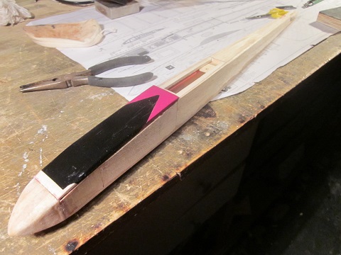

por lo menos se ven los avances :mrgreen: :mrgreen: :mrgreen: , lo del color negro/morado me recuerda un poco al avatar inicial de alguien :twisted:
Por Epitaph
#1218186
pues... si...
debajo, negro con las puntas moradas, y encima al reves... yo creo que sera algo visible en el aire (menos de noche y en una tormenta de violetas... :mrgreen: ). Y como cambian las cosas cuando tienes acceso a una plancha "como dios manda" para este trabajo en concreto!!

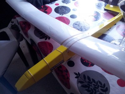

muy buenas de nuevo,

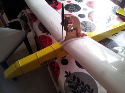

las alas por debajo están en rojo, en principio era de otro color pero tras una reparación el oracover que pille mas a mano era el amarillo jejejje
respecto a lo del pilón así es muy muy cómodo, como sabrás el escuela original, es decir el quít de palítos de modelhob lleva unas varillas de acero de unos 18cm de largo, una de 3mm y otra de 5mm de diámetro, es tan sencillo como hacer el pilón, y dejarle pegadas bien centradas y con el diedro bien puesto estas varillas al pilón, y luego hacerte otras para cuando quites el pilón, ponerlas y a volar en ladera, lo bueno del pilón así es que al quitarlo como va prácticamente en el cg del avión, cuando lo quitas, prácticamente no tienes casi que reestructurar los pesos del avión para ladera, y le quitas peso en vuelo, por lo que en ladera es mas floton

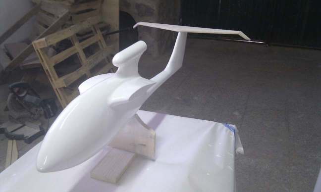

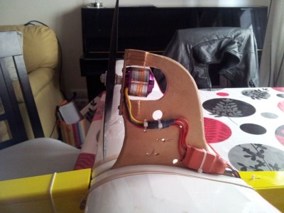

te pongo una fotillo de uno de mis diseños que es el del avatar, por si te puede ayudar en algo

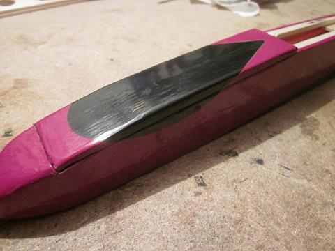

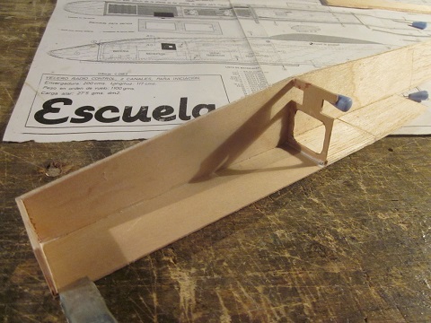

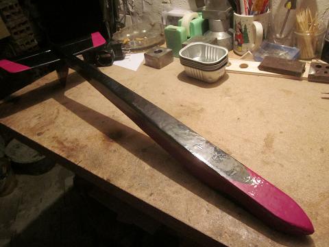

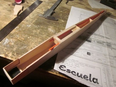

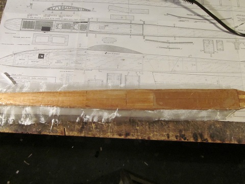

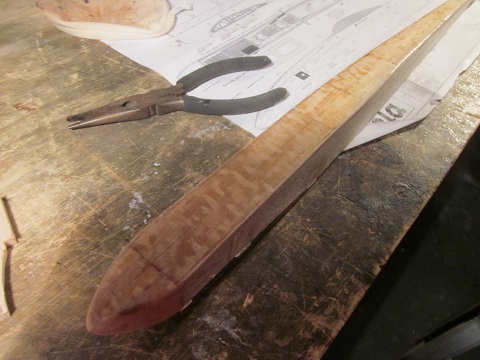

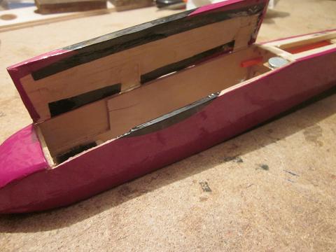

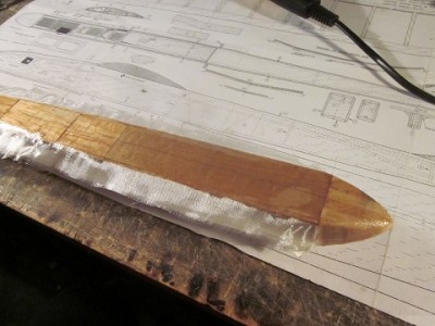

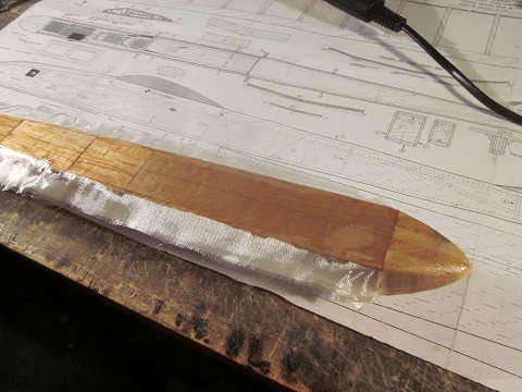

Bueno, ya esta el proceso de fibra de la panza...
... lo malo es que me daño un poco los goteos del epoxy el entelado de la tapa, pero es poco y se puede arreglar rapido :roll:

sito zgz escribió:te pongo una fotillo de uno de mis diseños que es el del avatar, por si te puede ayudar en algo
Siempre me ha gustado ese fuselaje de tu avatar!! Pero nunca podre hacer algo asi a gran escala en fibra aunque ganara la loteria, ya que no es por dinero, ni espacio... soy alergica al amoniaco, y el liquido de la fibra me da al asma que ni te lo imaginas!!

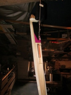

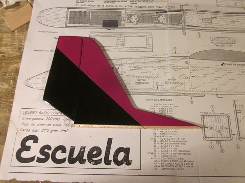

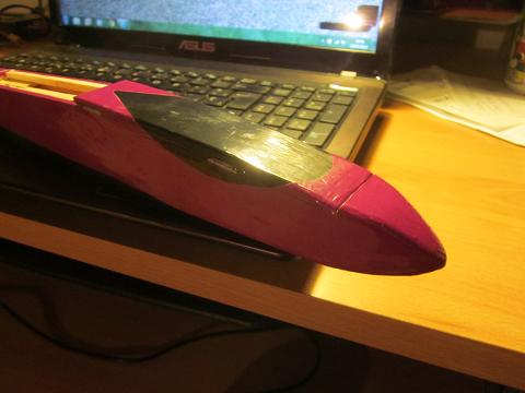

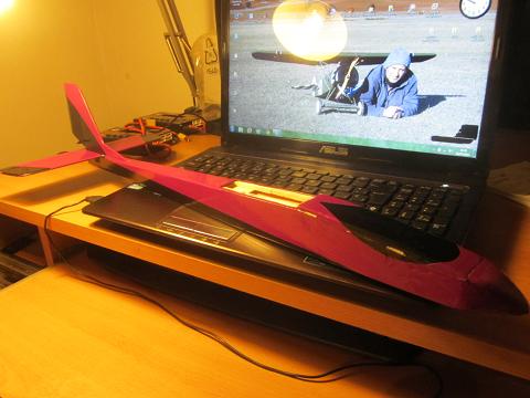

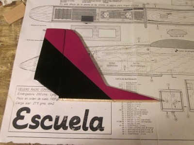

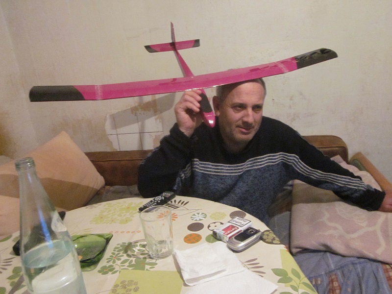

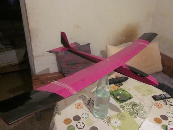

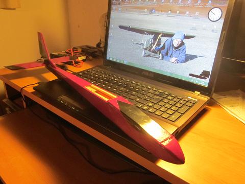

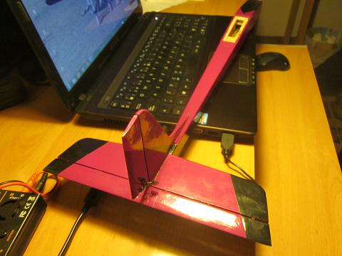

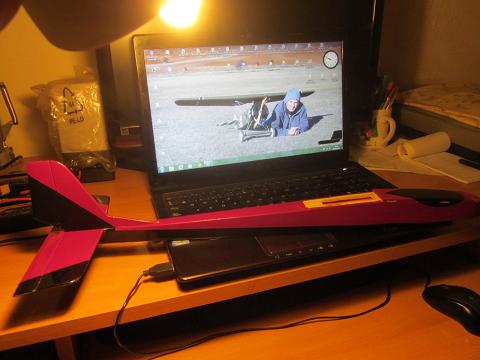

Bueno... mas fotos. Ahora del fuselaje entelado, con la cola presentada, solo a falta de los "patines" de la panza.
A ver que os parece el color ^.^
(TioJuan me obliga a subir MUCHAS fotos ¬¬)

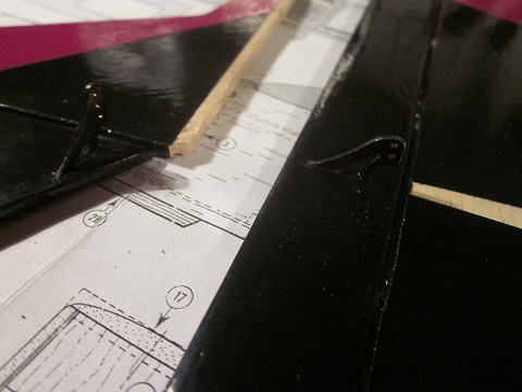

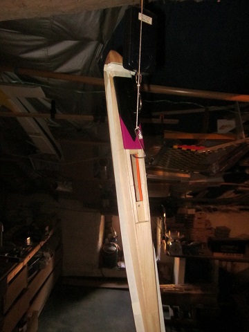

Y asi queda!!

Epitaph escribió:Bueno... mas fotos. Ahora del fuselaje entelado, con la cola presentada, solo a falta de los "patines" de la panza.
¡¡¡¡¡¡por supuesto!!!!!!!!! aqui ya sabes en los post de/con tio Juan o fotos o :twisted: :twisted: :twisted: :twisted:
