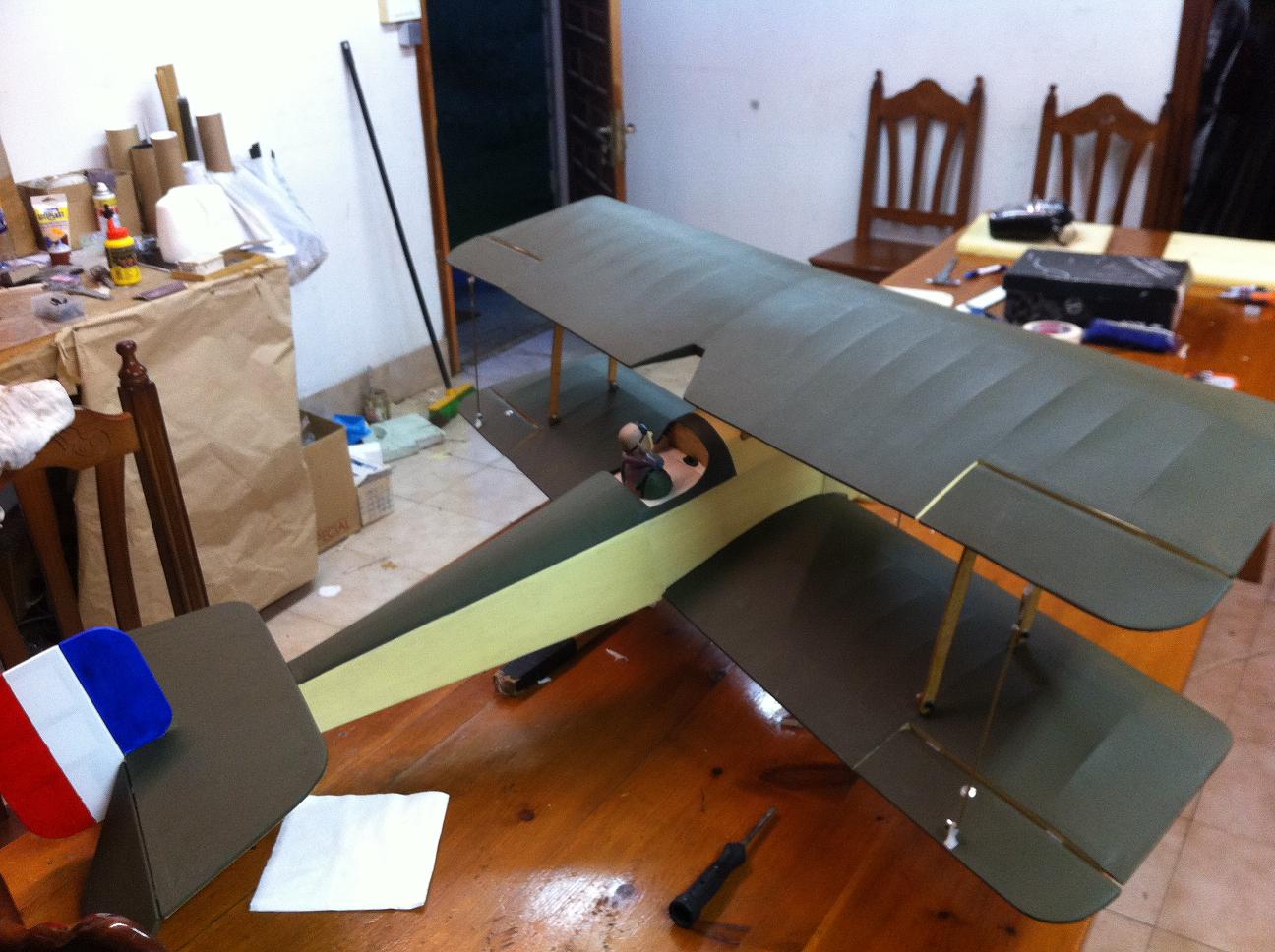

Tengo el miniescuela colgando en una pared, y paso las horas mirandolo mientras tenga en las manos uno de los motores de Coyotefer, jugando con la helice y un ESC, comiendome la cabeza con temas de tamaños y pesos. Hasta me puse a jugar con una helice 8x4.3, y con unas cuantas horas muertas la he convertido en una 5x4 que se enrosca directamente en el motor, equilibrada y todo (no veas lo que puede hacer 3 horas sin nada que hacer y una lija de uñas para entretenerte!)... pero incluso veo problemas, mas que nada con el peso, y no es tema de cuantia, sino de emplazamiento: una cabana ahora pondria muchisimo peso detras del centro de gravedad que luego tendria que contrarestar. El problema es que simplemente no hay donde meter tanto lastre... y poner la cabana en modo tractor no es viable porque entonces no se podria ni siquiera abrir la cabina para conectar la bateria. Asi que en conclusion, voy a dejar este miniescuela (mE1.0) tal cual esta, y pensar en una nueva version electrificado y con estas cositas (y otras, como el problema que tenia de servos y eso) en mente. Asi pues, del lugar habitado por telarañas y pajas mentales (expresiones de un antiguo profesor mio), va naciendo la idea del mE1.2e. En vez de 50% del tamaño original, lo haria al 60%, lo cual daria una envergadura de 1.20m, con motor pusher permanente como parte de las alas, y con el fuselaje por delante de las alas un poco mas largo y un pelin mas ancho para asi dar sitio para una LiPo 2S ademas de lastre, pero al añadir unos pocos centimetros en la longitud (incluso 2cm de nada haria muchisimo!), menos peso tendria el mismo efecto por ley de palanca. Tambien sobredimensionar el estabilizador vertical entero, no solo el timon en si... quizas incluso jugar con la cola en V, que daria algo mas de timon, y ahorrando peso en la cola al mismo tiempo! Hay mucho tiempo para concretar el sabor de las locuras jajaja!
Ya lo se, estoy loca con estas ideas para algo que no deja de ser de base un "escuela de mierda", pero para mi, primeramente, me entretiene la cabeza en estos tiempos, aparte de cuando pueda hacer estas cosas de verdad, no es lo complicado que es en el aire lo que importa (alerones, spoilers, flaps, etc...), ni siquiera el hecho de que logre volar o no (incluso un fracaso puede constituir un exito)... para mi, adaptando diseños existentes es un paso excelente hacia el hacer diseños propios... y el Escuela es una buena plataforma de base para probar ideas radicales, ya que suele volar, hagas lo que le hagas.
Asi que realmente, al menos que ocurra algo y tenga que hacer reparaciones mayores, creo que doy por "difinitiva" esta version de Escuela... de momento : mrgreen:
