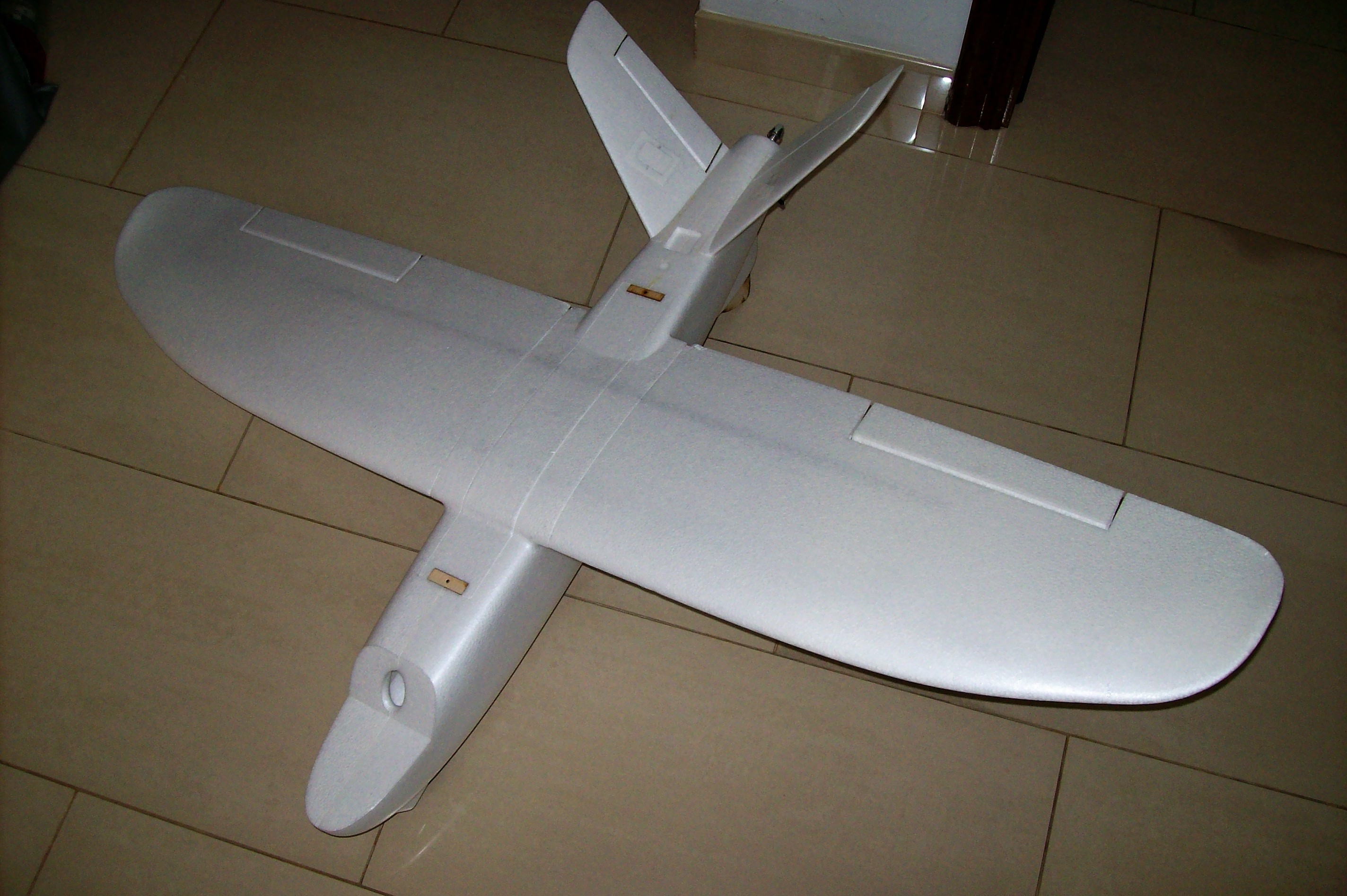

En este link se ofrecen buenas imágenes de las piezas y montaje. Nosotros iremos describiendo nuestras impresiones, aunque el montaje es sencillo.

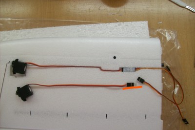

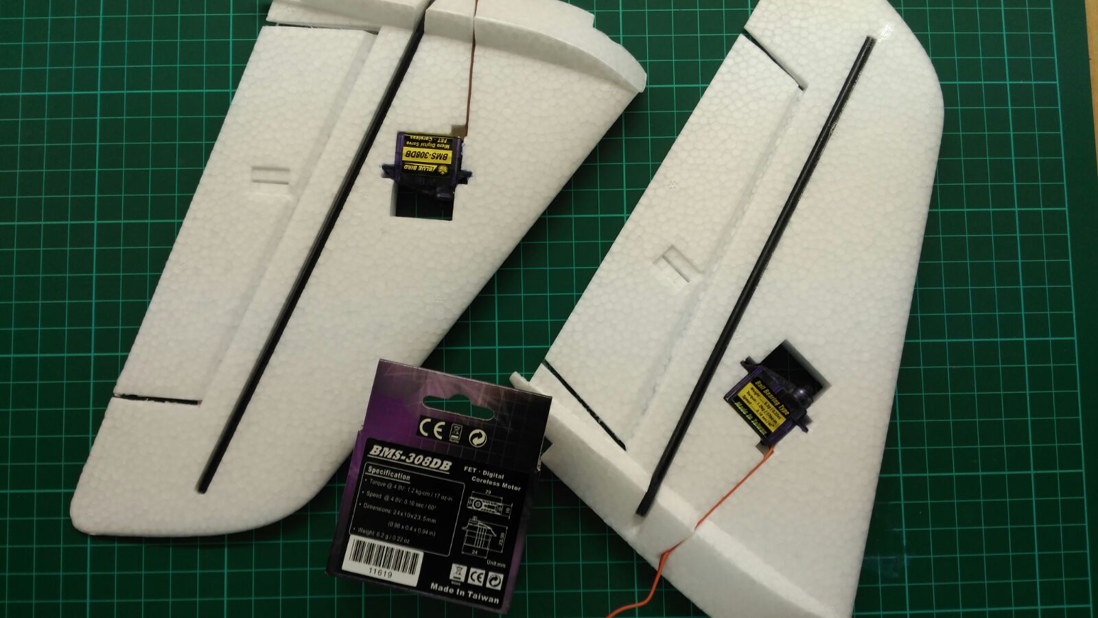

En las alas solo hay que instalar los servos con un alargador. Montamos unos Corona C939 normales de piñones metálicos. Ya los hemos probado en otros modelos como el Ranger y Twin Star y funcionan muy bien.
En el alargador, quitamos parte del plástico de la toma hembra para tener menos volumen en la unión.

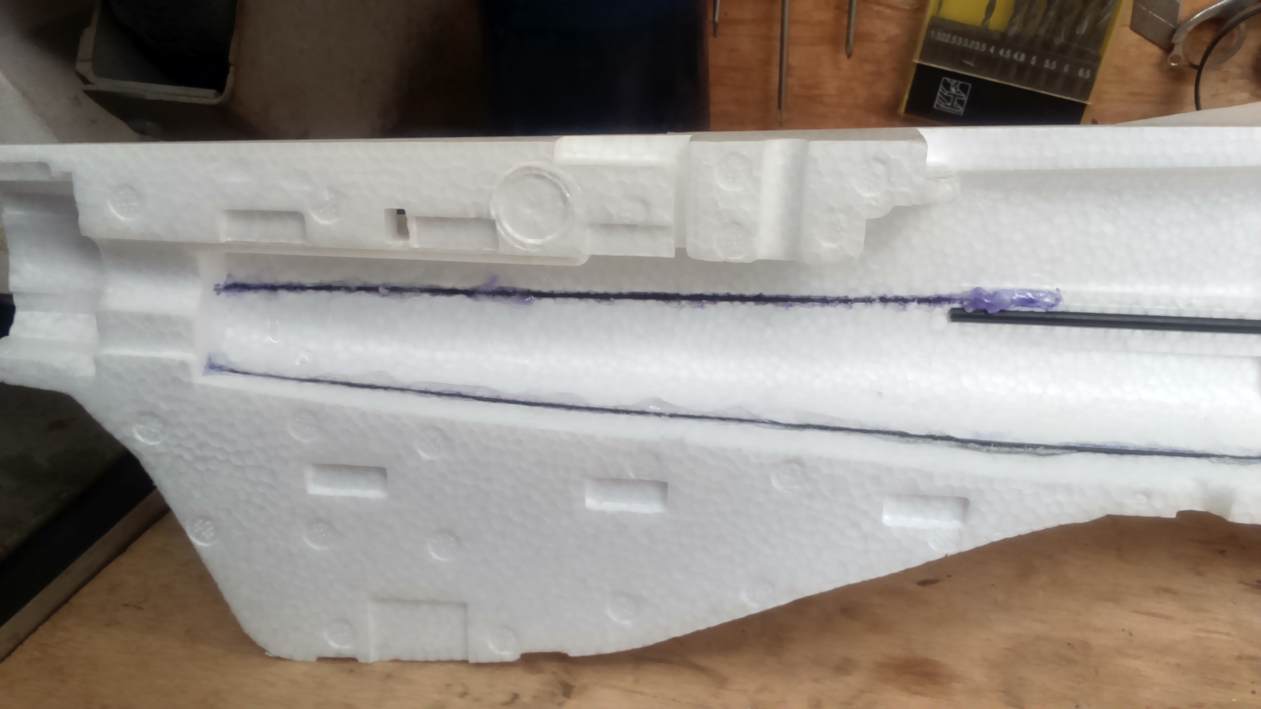

En el tubo interno de carbono donde se introduce el de unión de alas y fuselaje, hay un tornillo que retiene el conjunto.

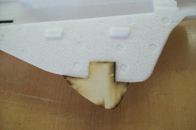

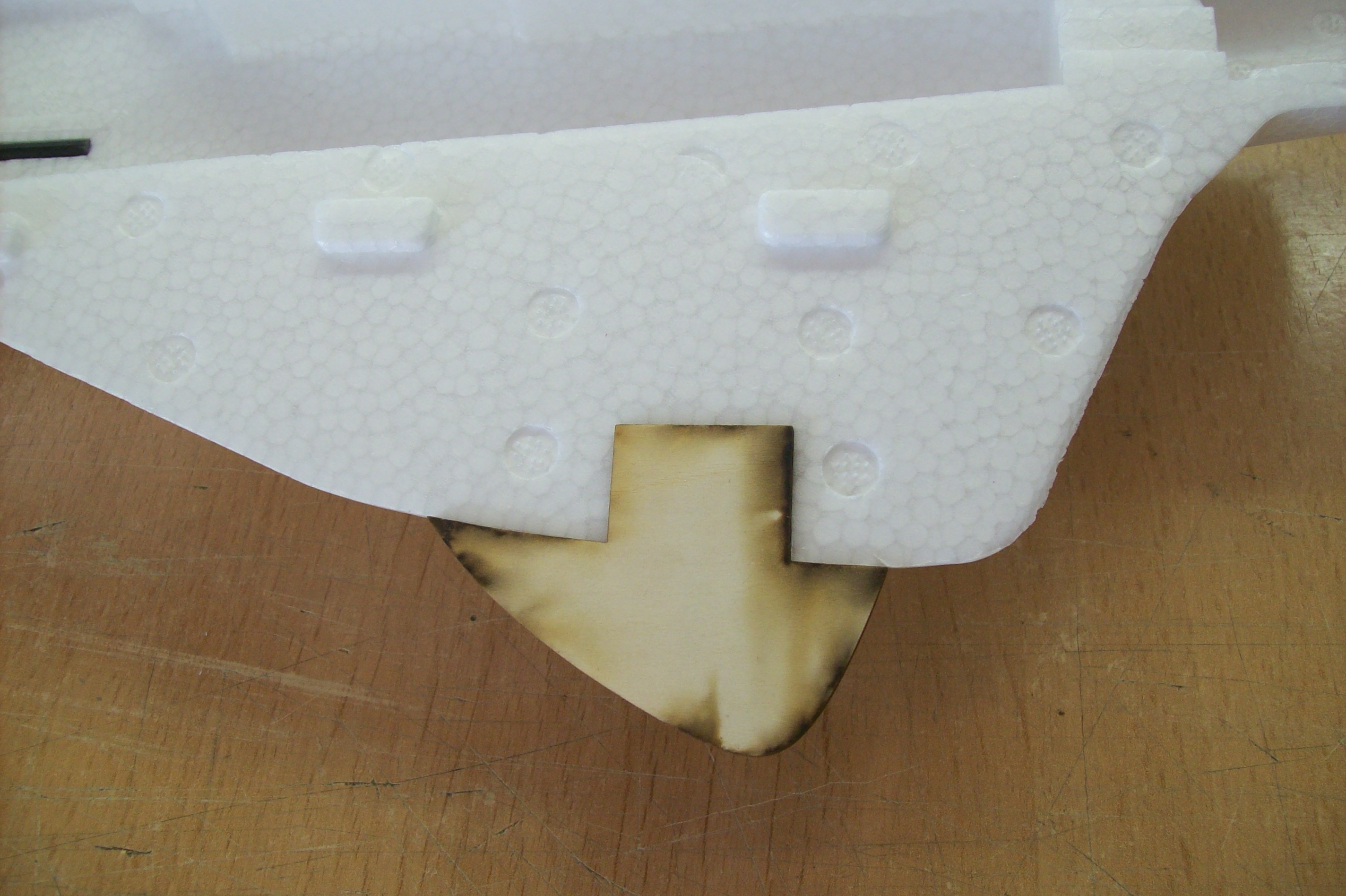

Patín de cola con refuerzo de contrachapado. Se pega en una de las dos piezas del fuselaje. Tiene también función de timón.

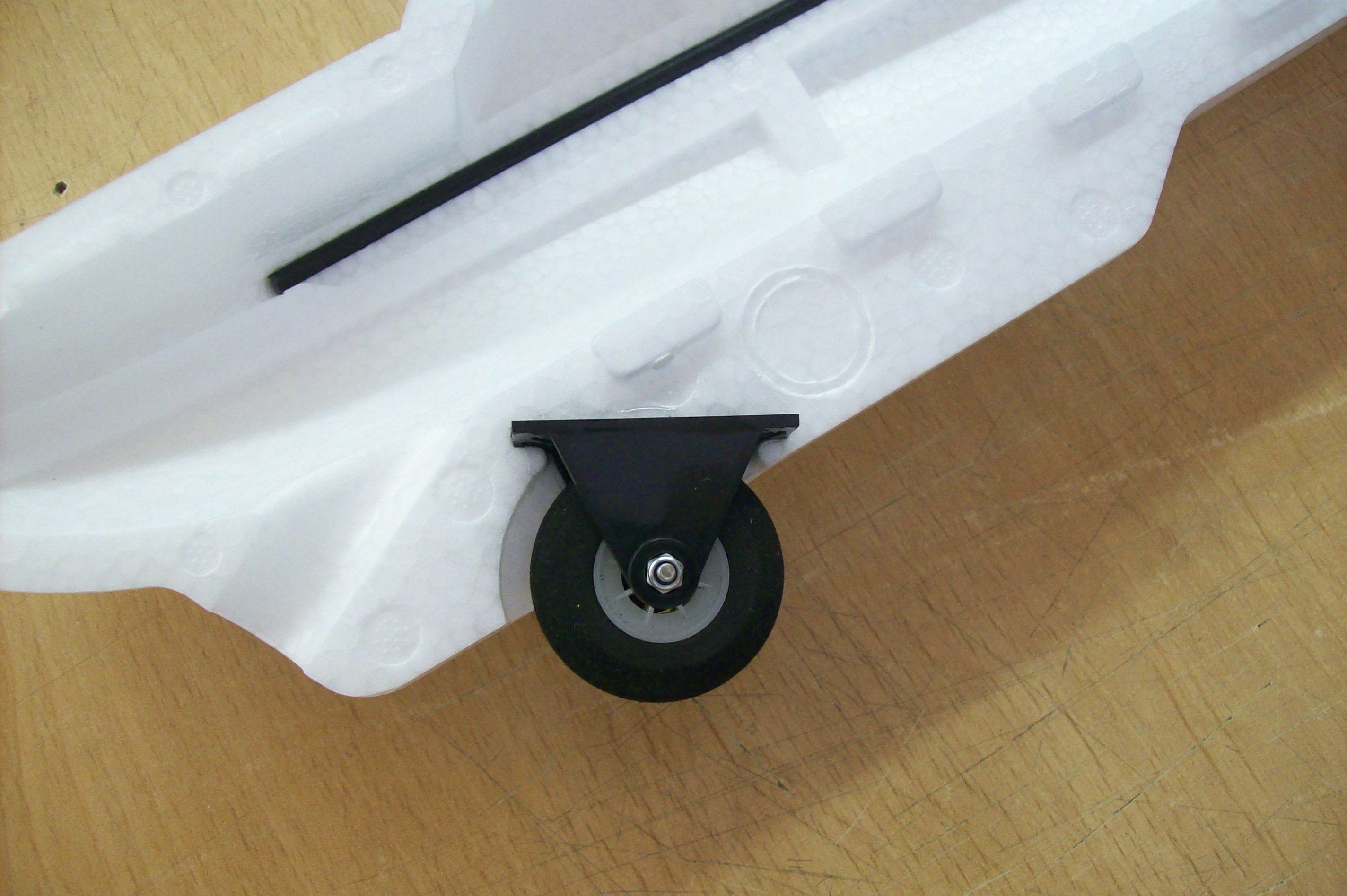

La rueda delantera viene montada y tan solo hay que pegarla en una mitad del fuse. Al cerrar las dos piezas hay que cuidar de que gire correctamente.

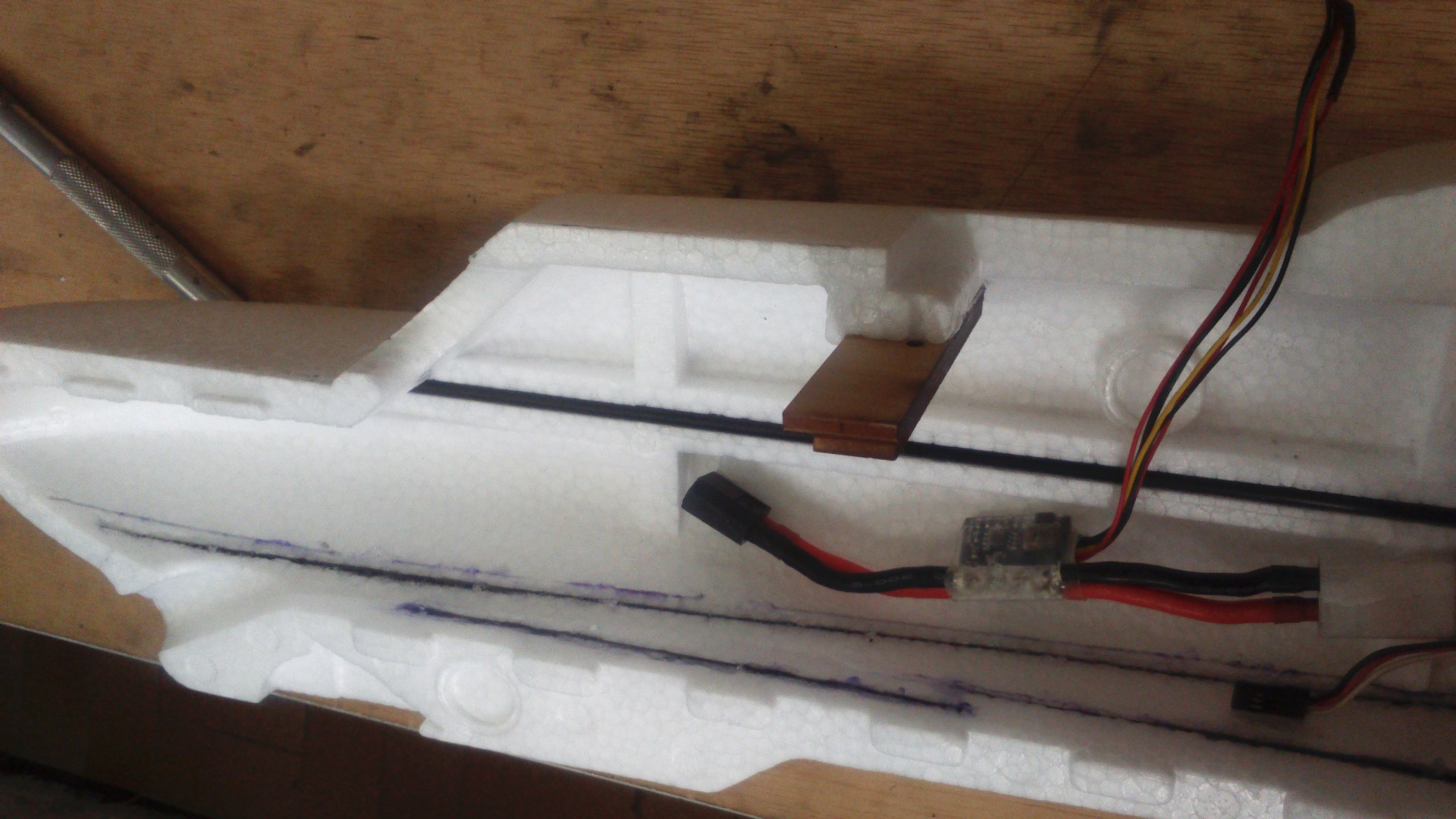

Hola a todos, solo tengo una PXH y ahora la "traslado" al mini-Talon, que ya tengo casi apunto a falta de decidir el centro de gravedad, pues no hay ninguna indicación de donde se encuentra !!??
¿ Tenéis alguna información ? Gracias
pdta. tengo pendiente subir más fotos del montaje ....
Por lluis
#1375096

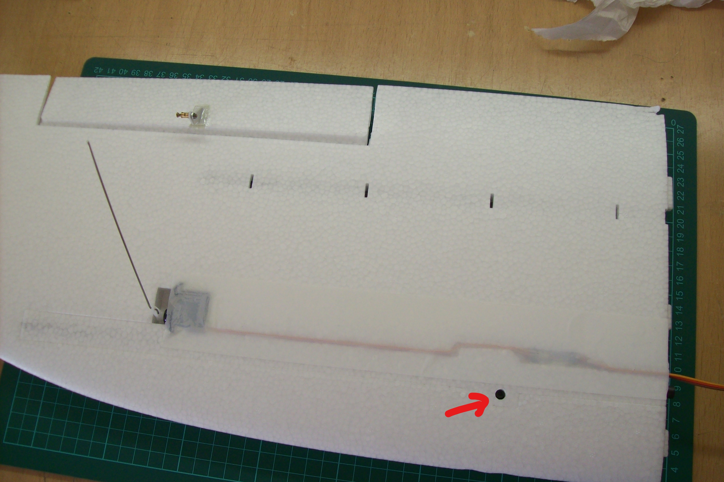

Gracias C.Pattex, pensaba en colocarlo un cm. por detrás de los cables de servo, según esta gente lo llevan algo más adelantado. De todos modos volando en fbwa, la PXH corregirá las diferencias, ya lo comentaremos cuando lo vuele.

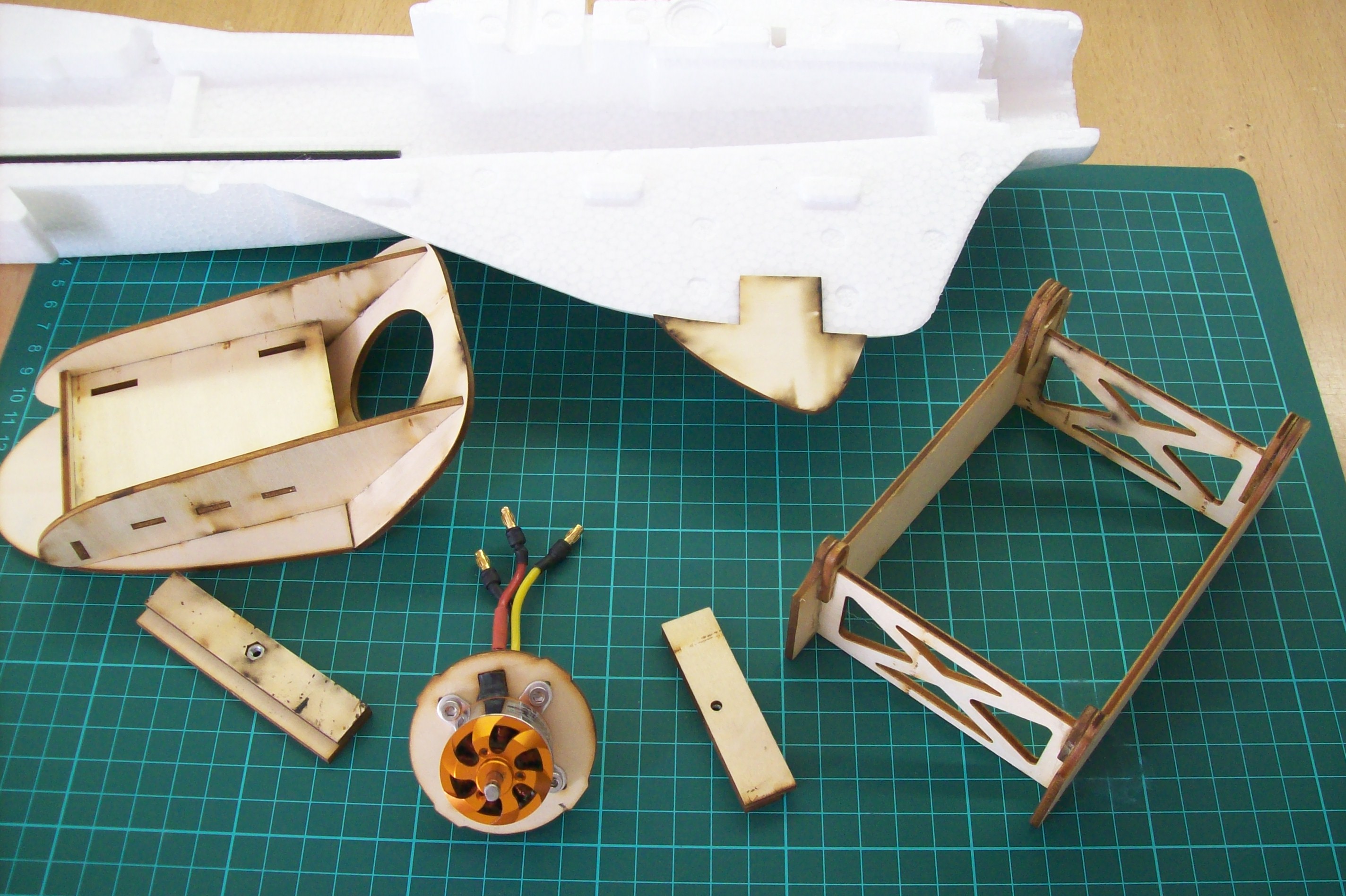

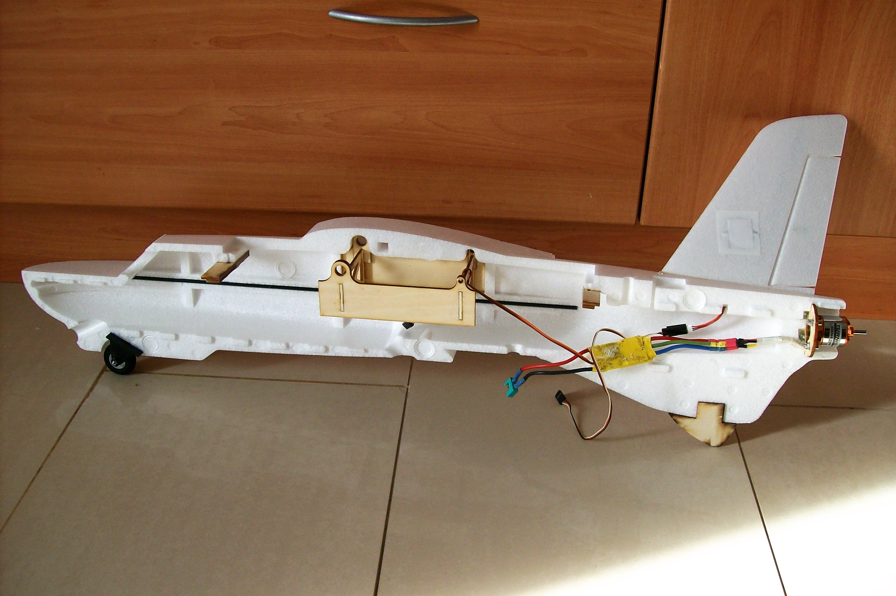

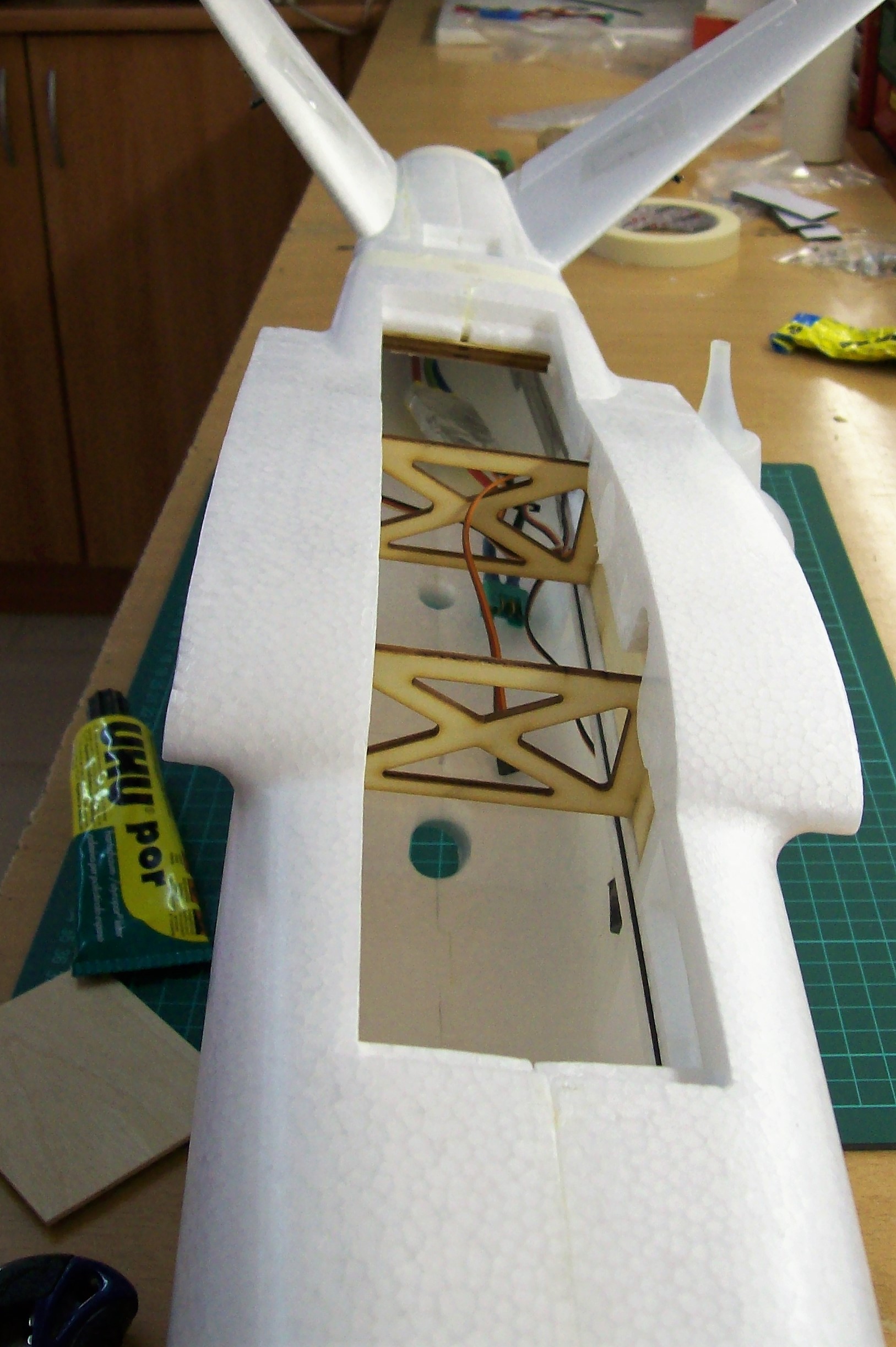

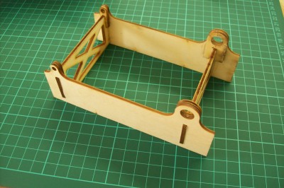

Seguimos con el montaje del fuselaje. Vienen en contrachapado unas piezas para hacer un cajón-soporte que serán las cuadernas del fuselaje por donde pasan las varillas y tubo larguero de alas. Las alas se sujetan a estas cuadernas, y las cuadernas están unidas y encastradas al fuselaje consiguiendo un conjunto muy sólido.

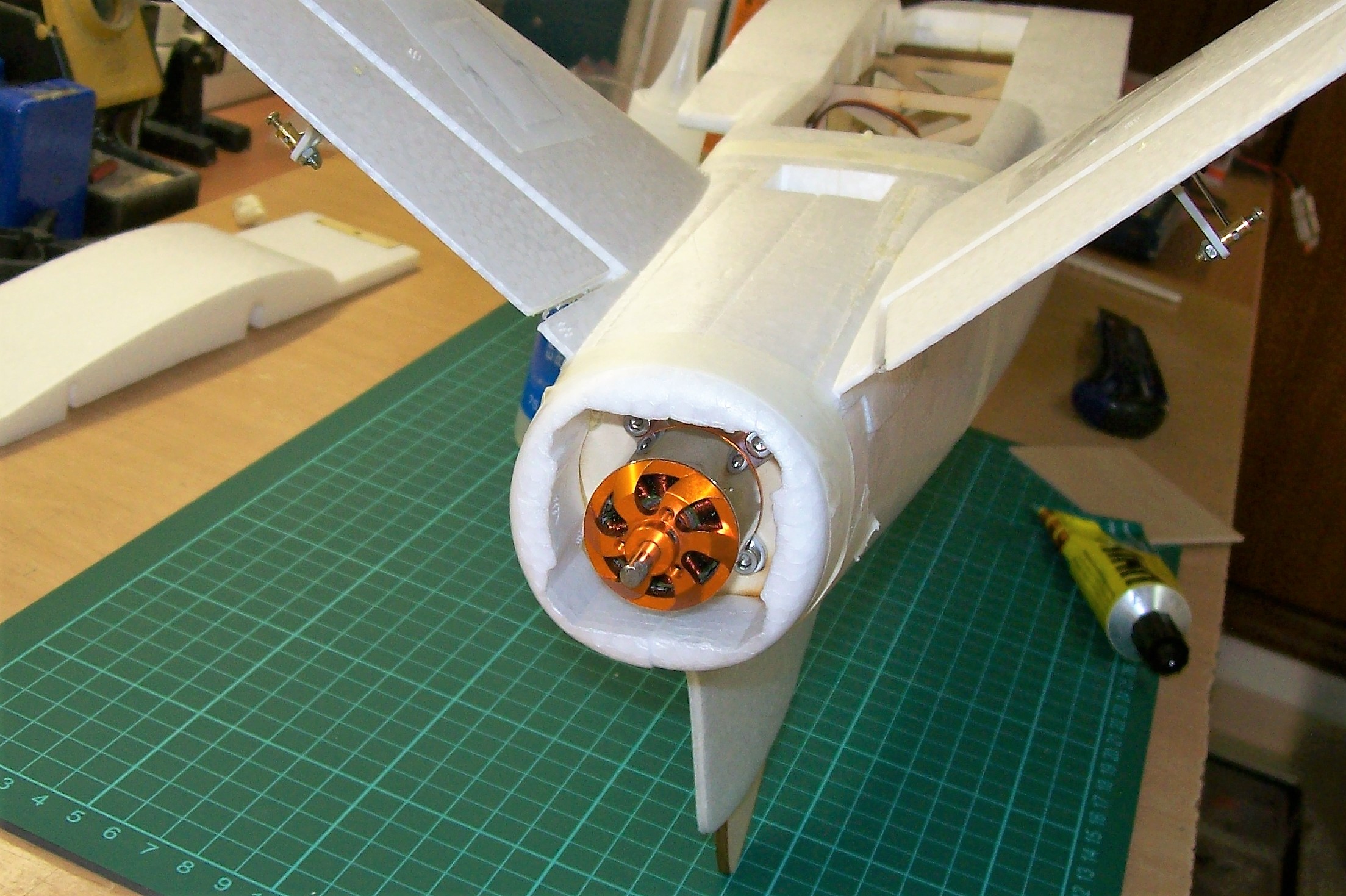

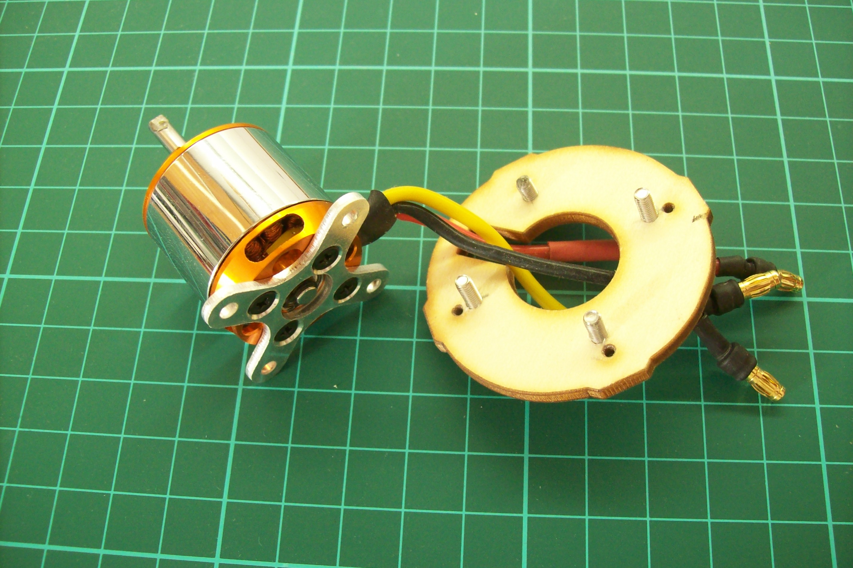

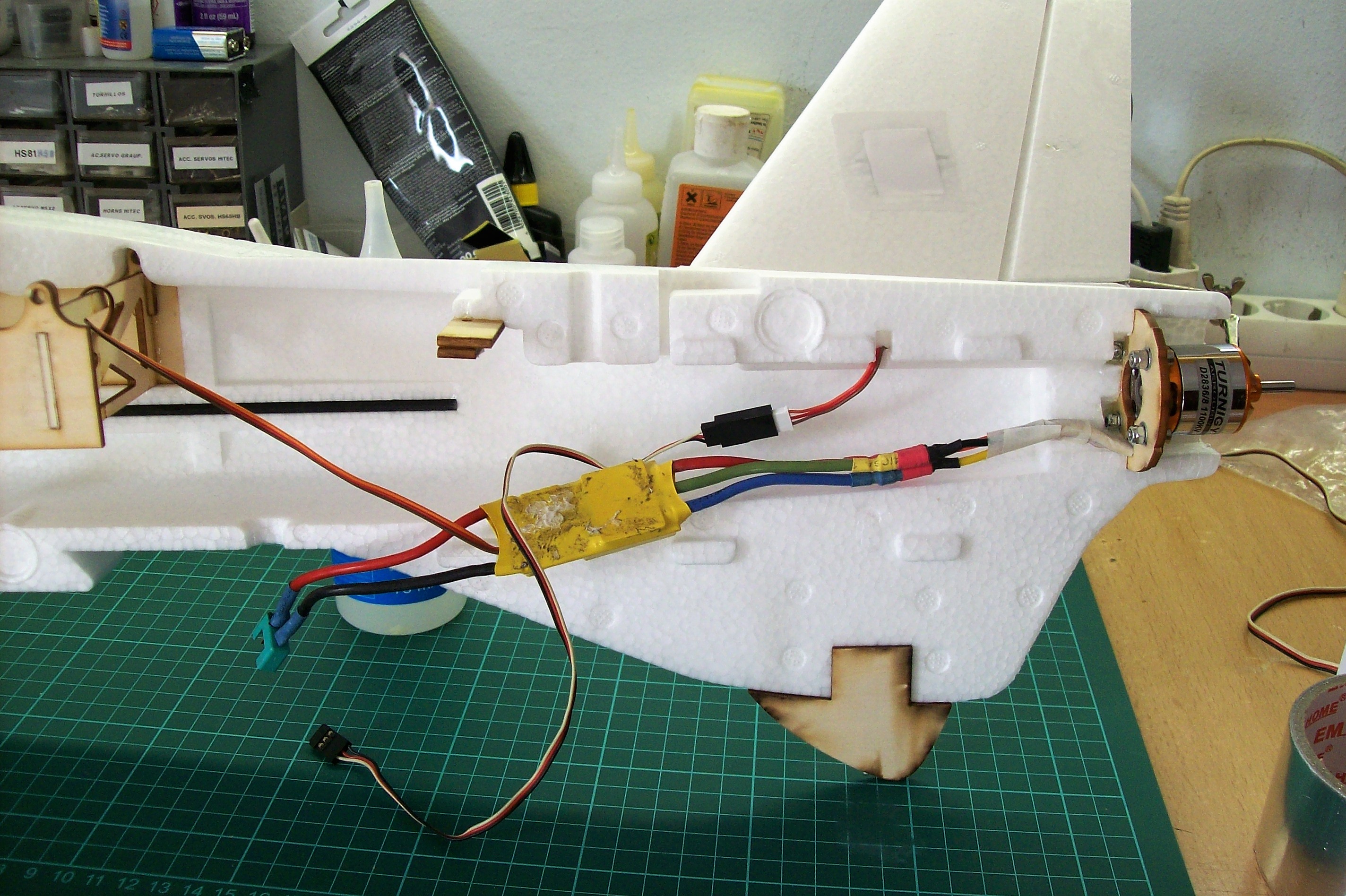

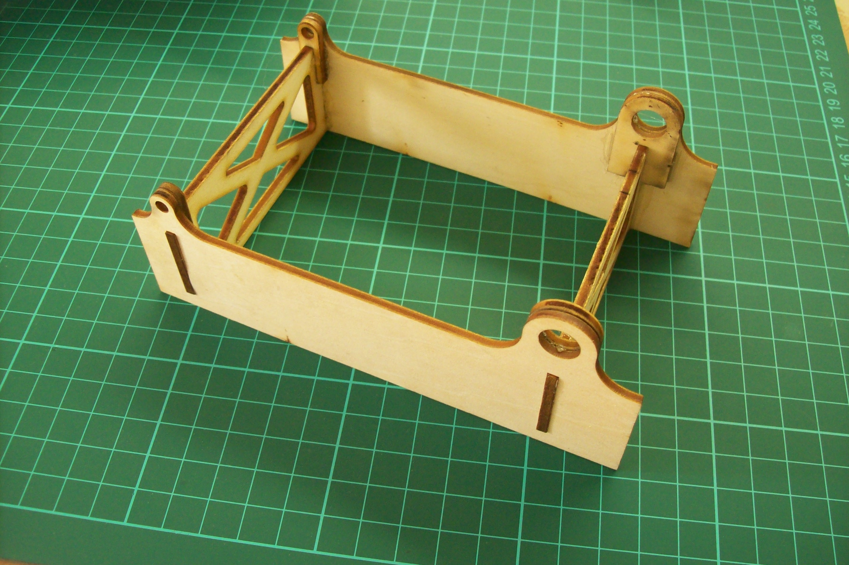

La bancada del motor es de contrachapado y debe ajustarse a la hendidura en la parte trasera del fuselaje. Prepararemos el motor con la configuración que se ve en la foto siguiente antes de pegar la cuaderna.
La propulsión es pusher con un motor 2836 de 1100 Kv que usaremos a 3S o 4S si precisamos mayor empuje.
En el conjunto de piezas de contrachapado hay un soporte para equipo de video que se instalaría en el morro del avión. En principio nosotros no lo utilizaremos por dedicar a este modelo a misiones de vuelo autónomo.
También hay dos piezas con las tuercas empotradas para el cierre de la tapa que cubre el lomo del fuselaje.

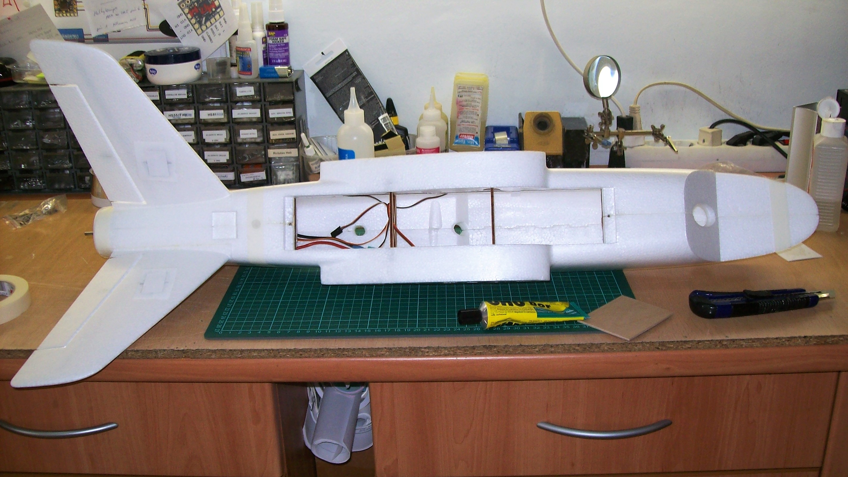

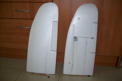

Tomamos el lateral derecho del fuselaje y pegamos con epoxi el cajón-cuaderna, soportes de los cierres de la tapa, cuaderna de motor. Ya dejamos el regulador de velocidad preparado y con el sentido de giro del motor adecuado.
A su vez, el estabilizador derecho lo pegamos en su alojamiento con el alargador correspondiente conectado.
No hay que encolar en exceso para que no sobre pegamento que después impida que el lado izquierdo encaje correctamente.

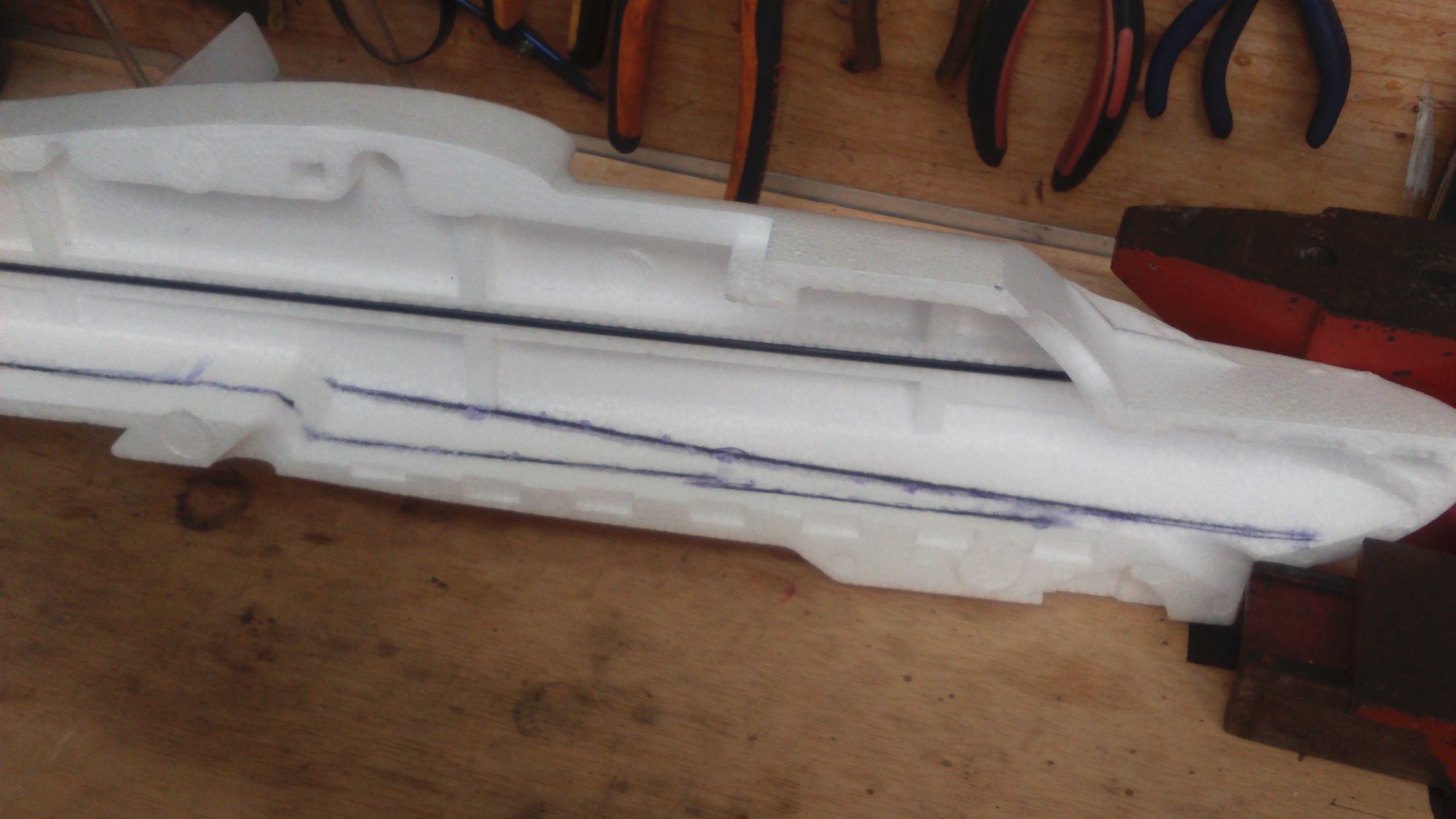

Para pegar los dos lados usamos UHU Por, que es cola de contacto especial para foam, pero en las piezas de contrachapado usamos epoxi.
El conjunto queda muy compacto y resistente, con mucho espacio.

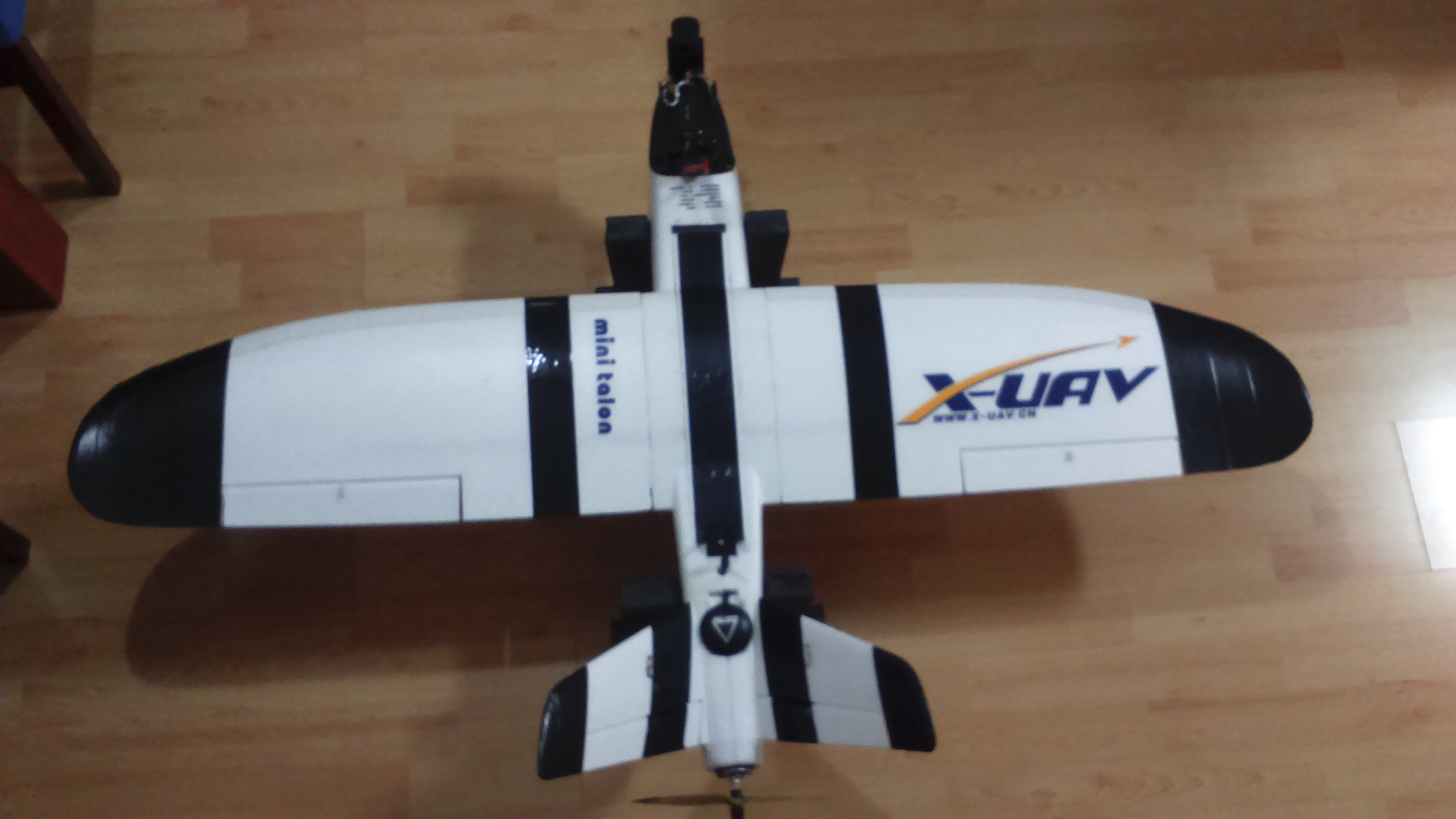

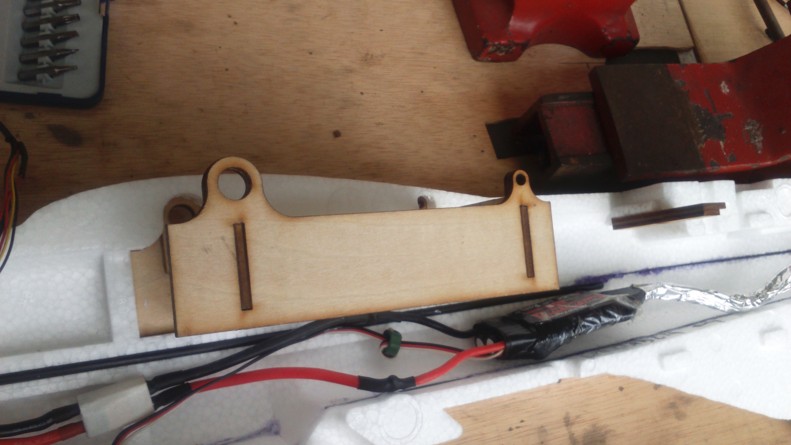

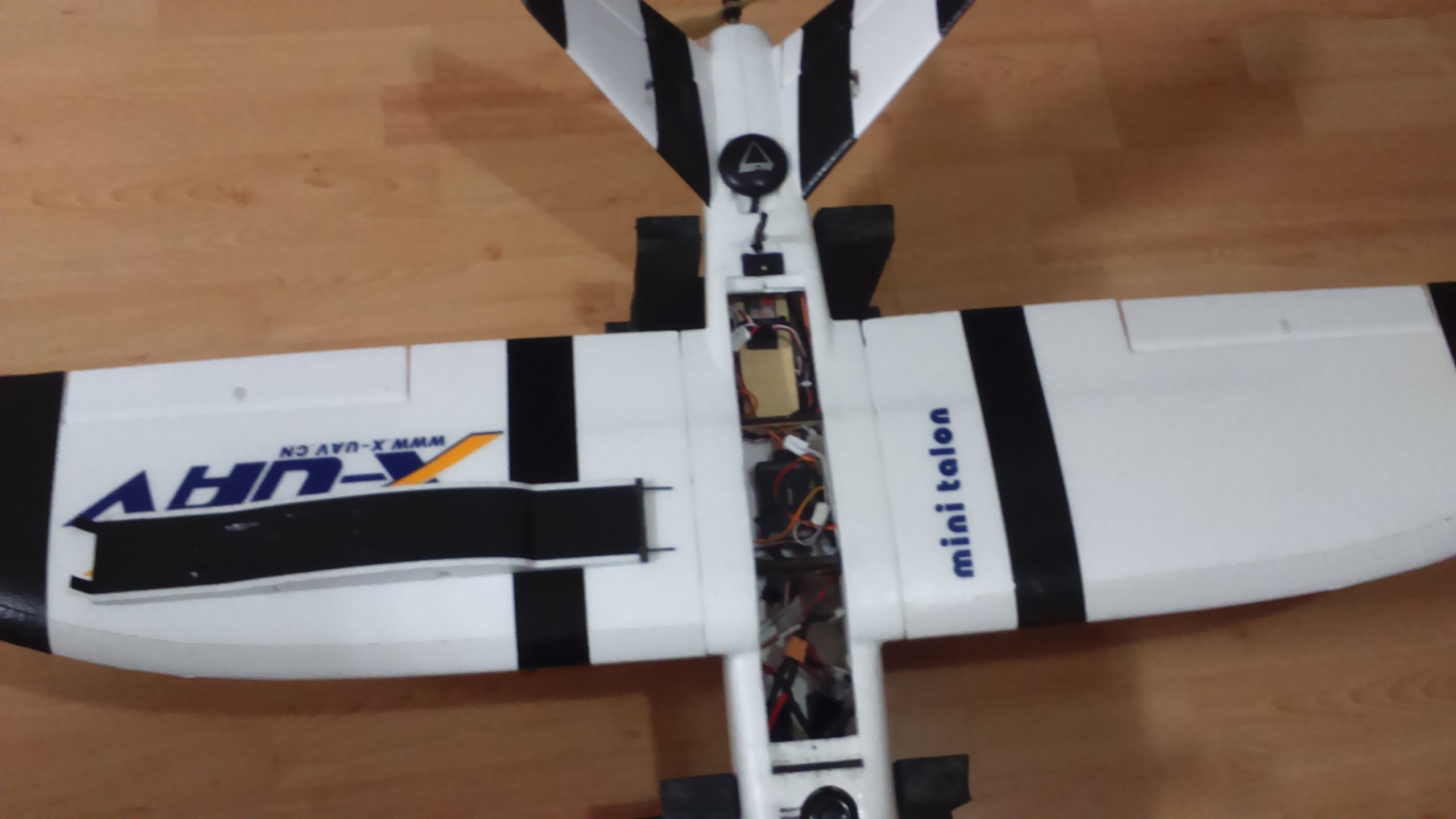

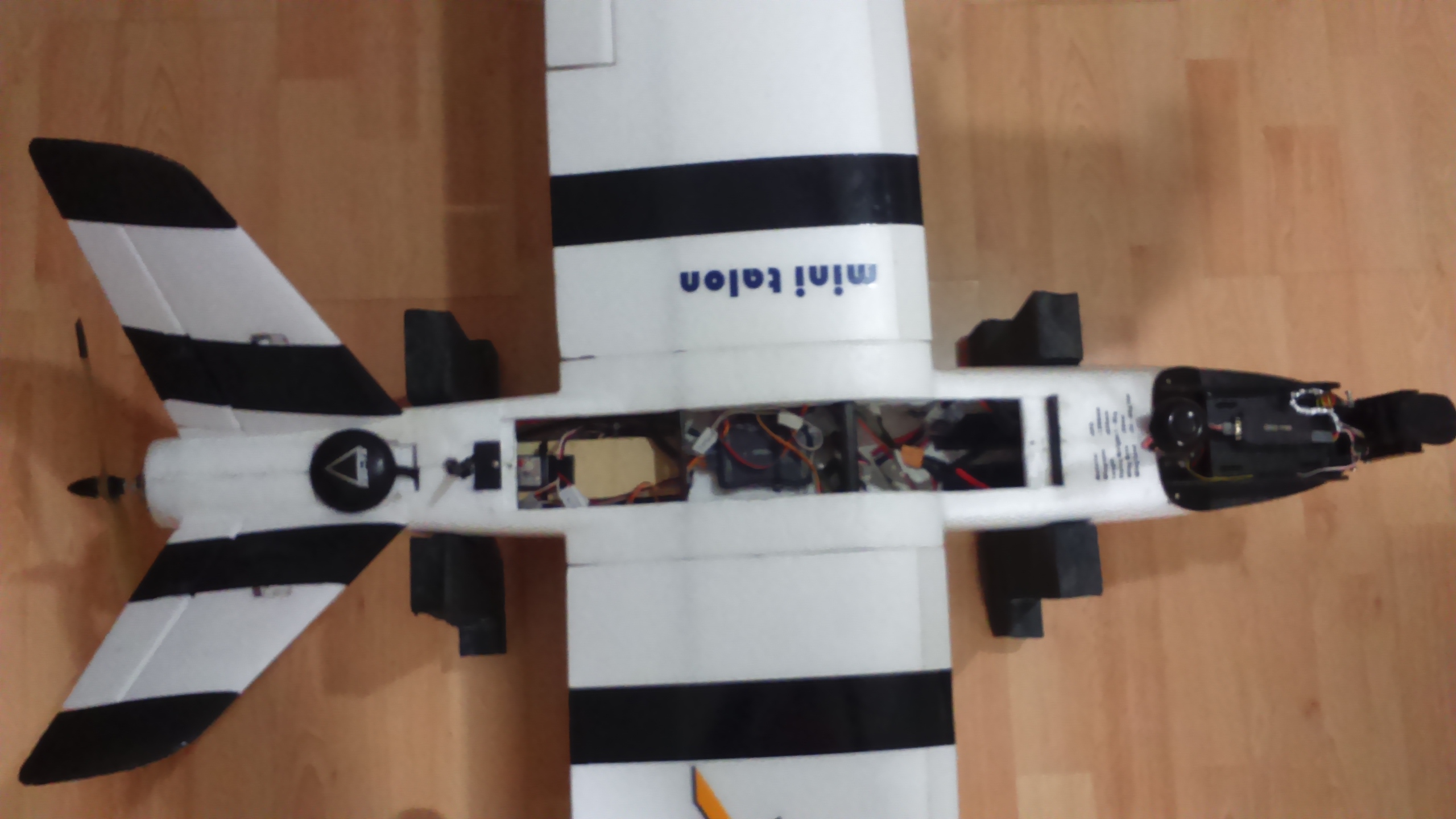

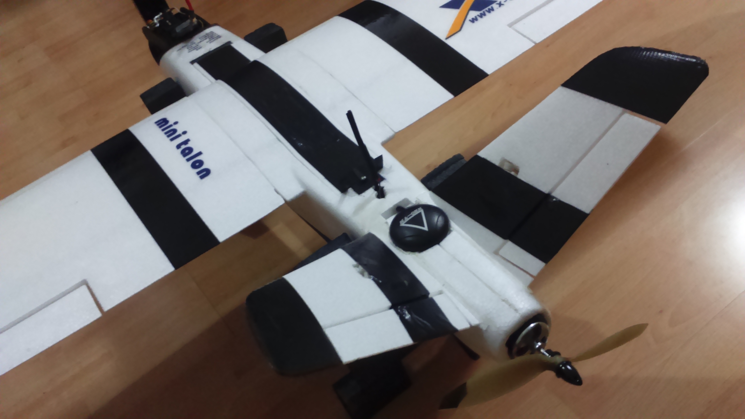

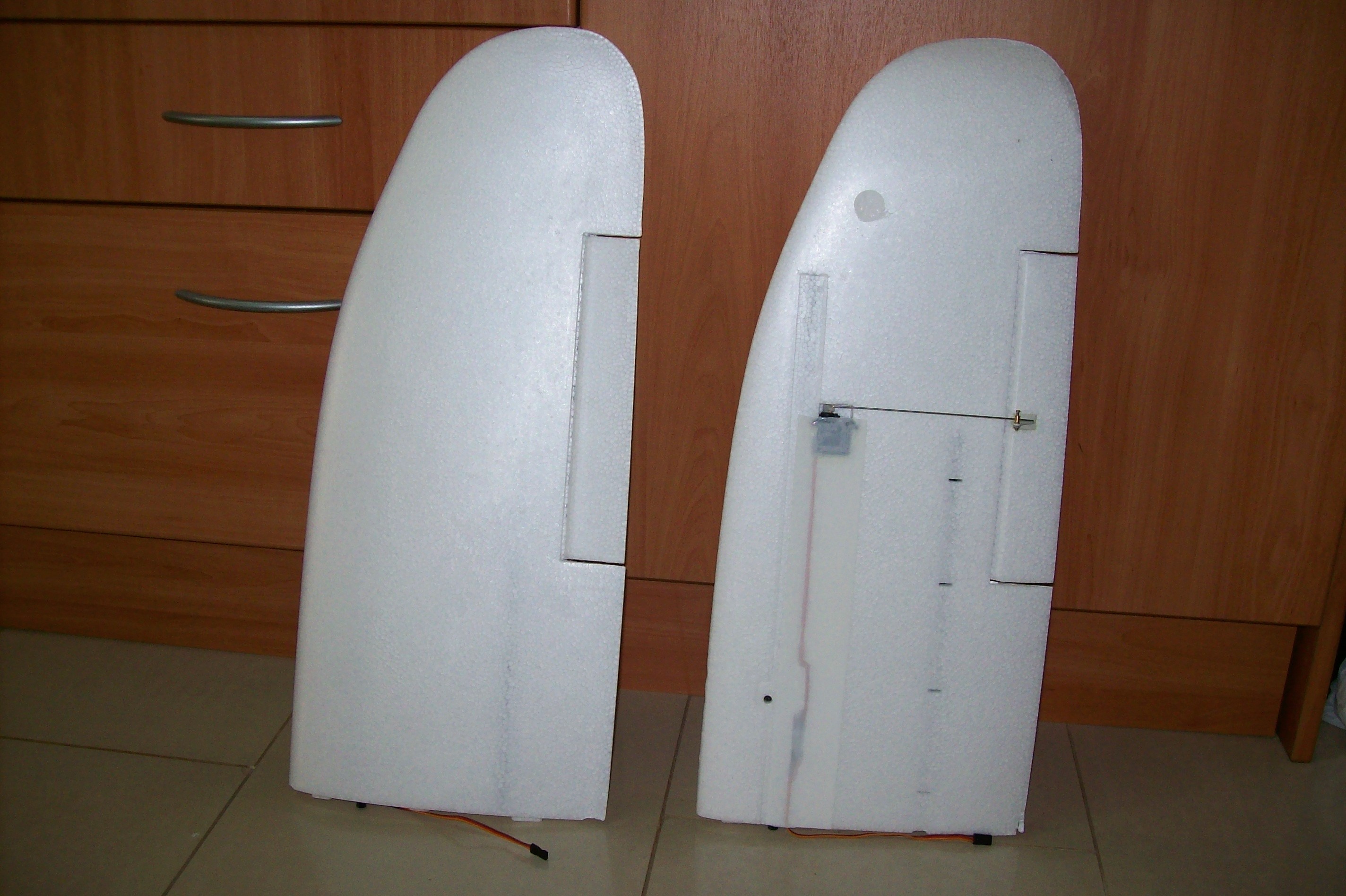

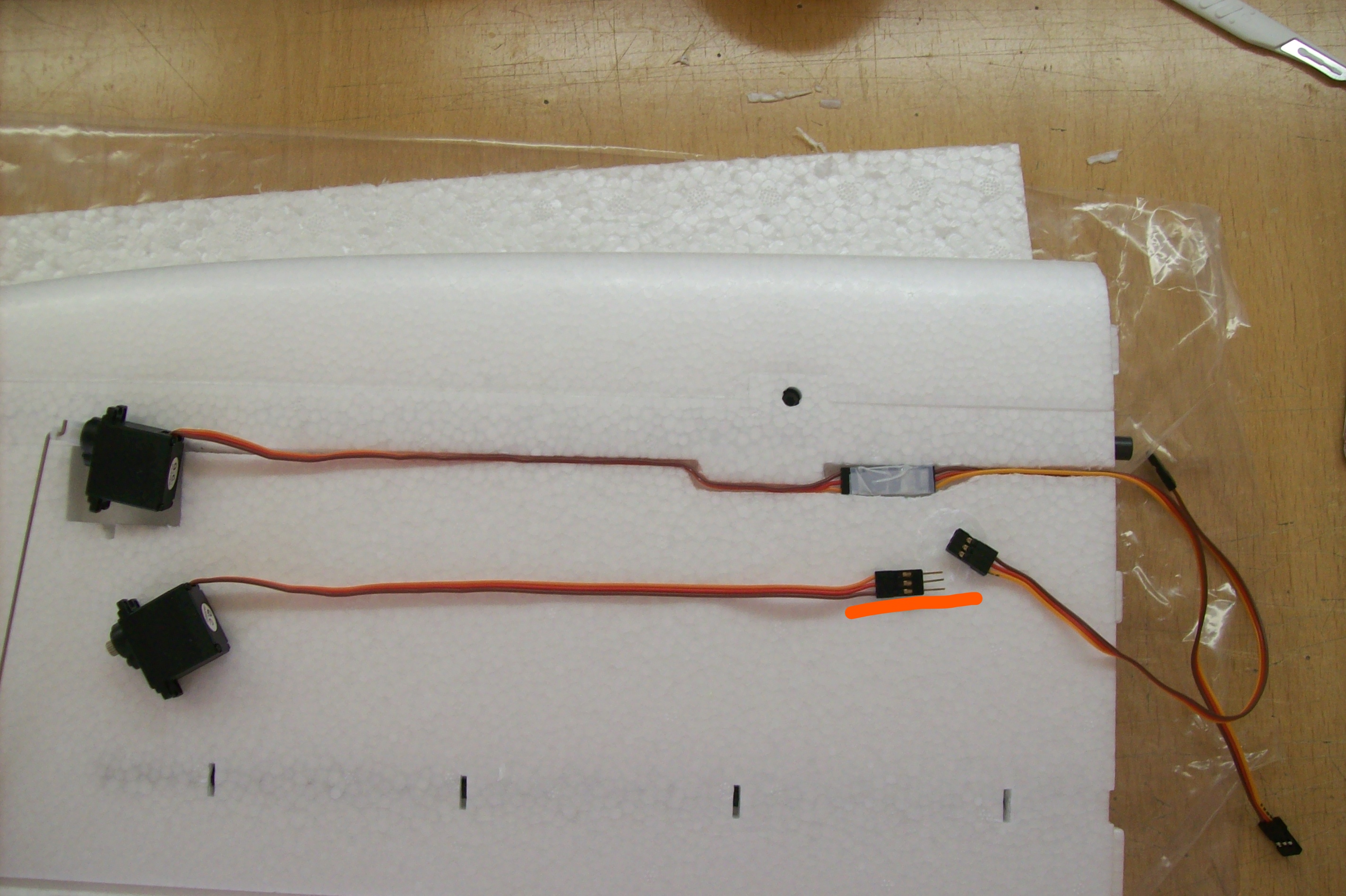

Hola Lluis enhorabuena por el montaje, yo también estoy montando un Mini Talon con una mini apm pro y equipo fpv, a ver si el finde próximo coincidimos en el club y volamos juntos

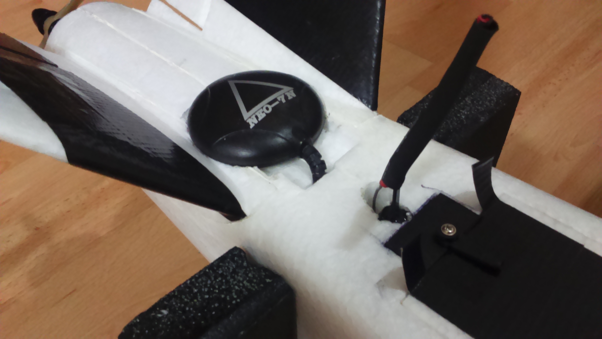

Adjunto un par de fotos de mi montaje, yo he preferido cambiar las escuadras de servos por unas pasantes por mayor seguridad, aunque las originales también están muy bien.

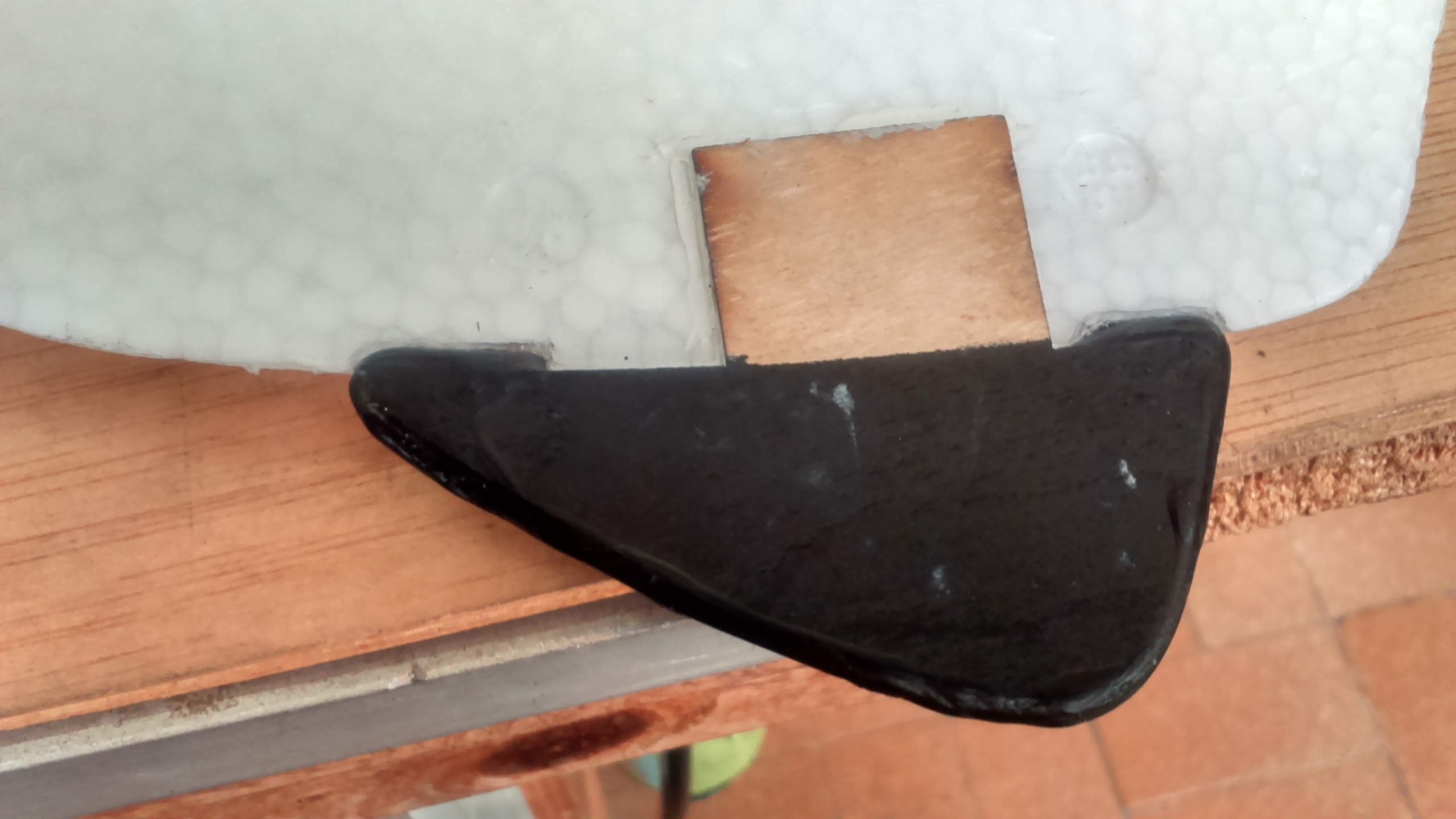

Al patín de cola lo he reforzado cubriendo el perímetro externo con un borde de alambre acerado para que resista mejor el desgaste del rozamiento contra el suelo.
Encuentro que este kit viene muy completo y de buena calidad en general a pesar de que su precio es bastante accesible.
He leído por ahí que el CG habría que ponerlo en el cable del servo a pesar de que en el manual q viene en la caja pone 50mm que sería algo menos, tu como lo has dejado?

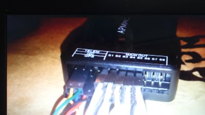

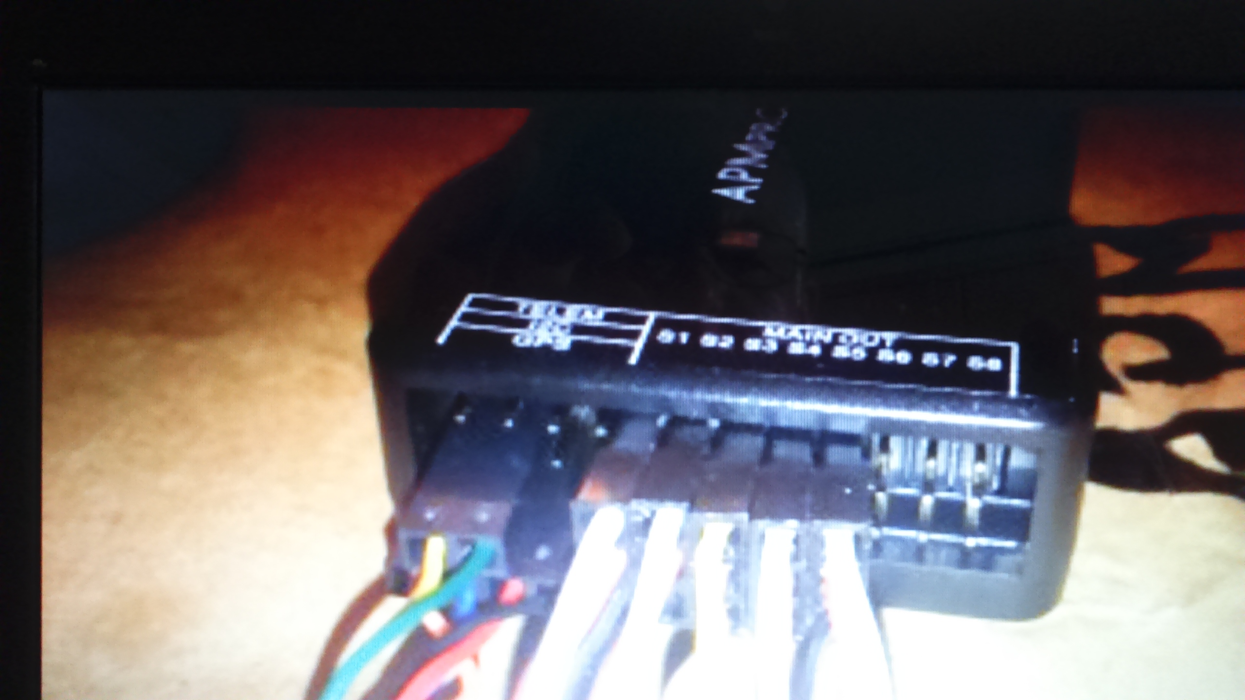

Una pregunta Lluis, sabrías decirme como debo conectar los servos de la cola a la apm para luego seleccionar v tail en el mission planner dejando la emisora plana?

Si, un servo ha de ir a profundidad salida 2 APM, el otro a timón salida 4 APM.
La radio la configuras normal, SIN COLA "V", la mezcla la debes hacer en los parámetros del MP.
Está explicado aquí:
pixhawk-2-4-8-tras-la-apmpro-273400#p1371693
Aunque hable de la PixHawk, es Arduplane fw igual.
Ok muchas gracias Lluis. Así lo he hecho y ha ido de fábula y muy fácil.
Centro de gravedad en el cable de servo no??
Los alerones de la cola v tail han de llevar alguna inclinación??
Lo pregunto por que en el raptor había que dejarlo bien pesado de morro y darle incidencia positiva al elevador de unos 15 grados antes de despegar y así salía de la mano perfecto.
Ya has volado el tuyo?

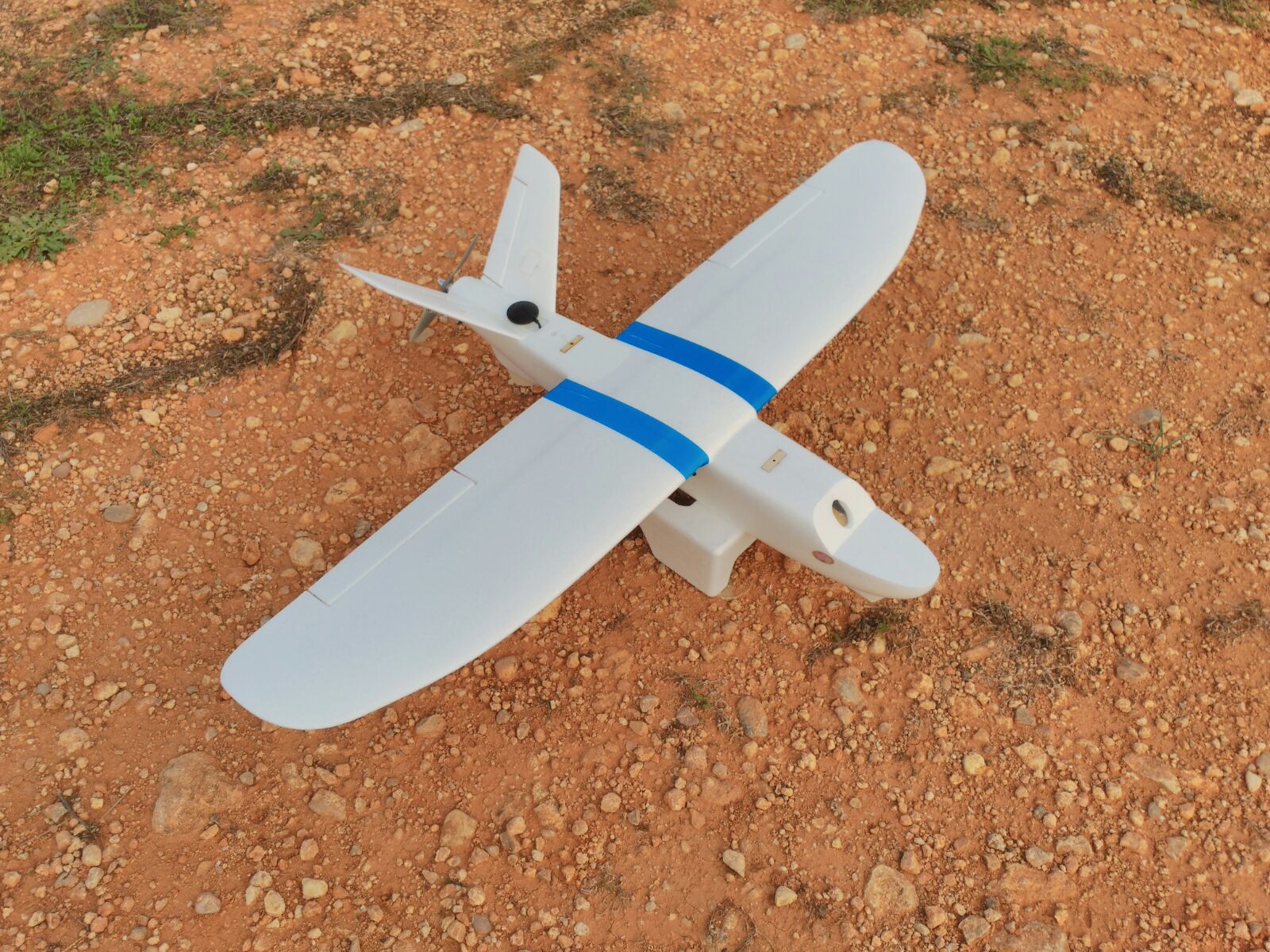

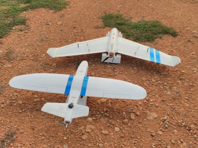

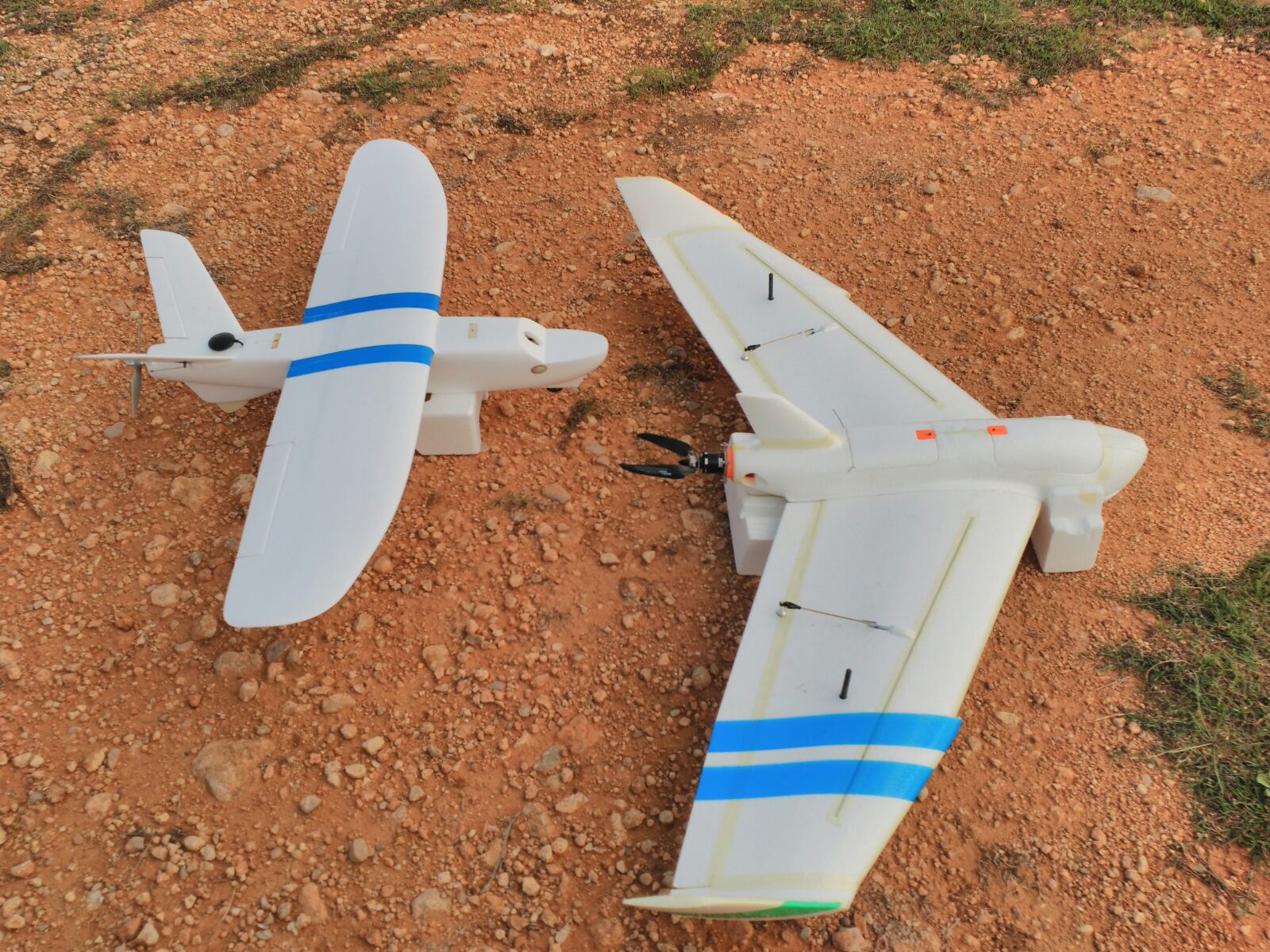

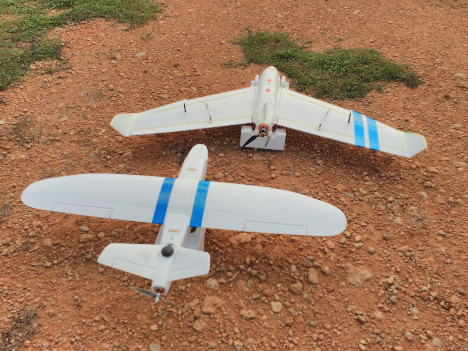

Hola a todos, el mini-Talon ya ha volado !! Una escapada con Raúl: uno volando y el otro ordenador en mano, ¡lo hemos ido ajustando en vuelo! sin aterrizar, orden desde el PC por telemetría y comprobación en vuelo.
Ahora ha quedado el ajuste de parámetros en el PC de Raúl y no os puedo poner el PID, etc...
Raúl antes del lanzamiento

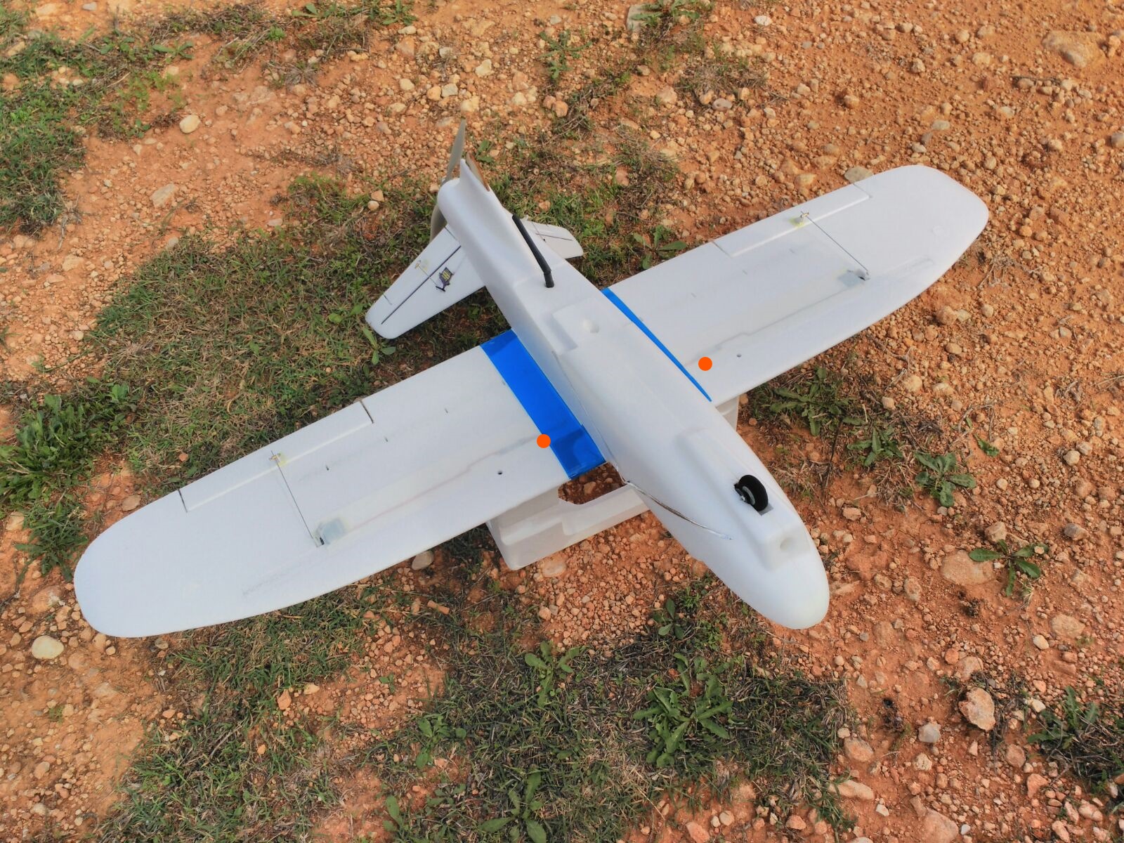

situación del c. de g. (puntos de color)

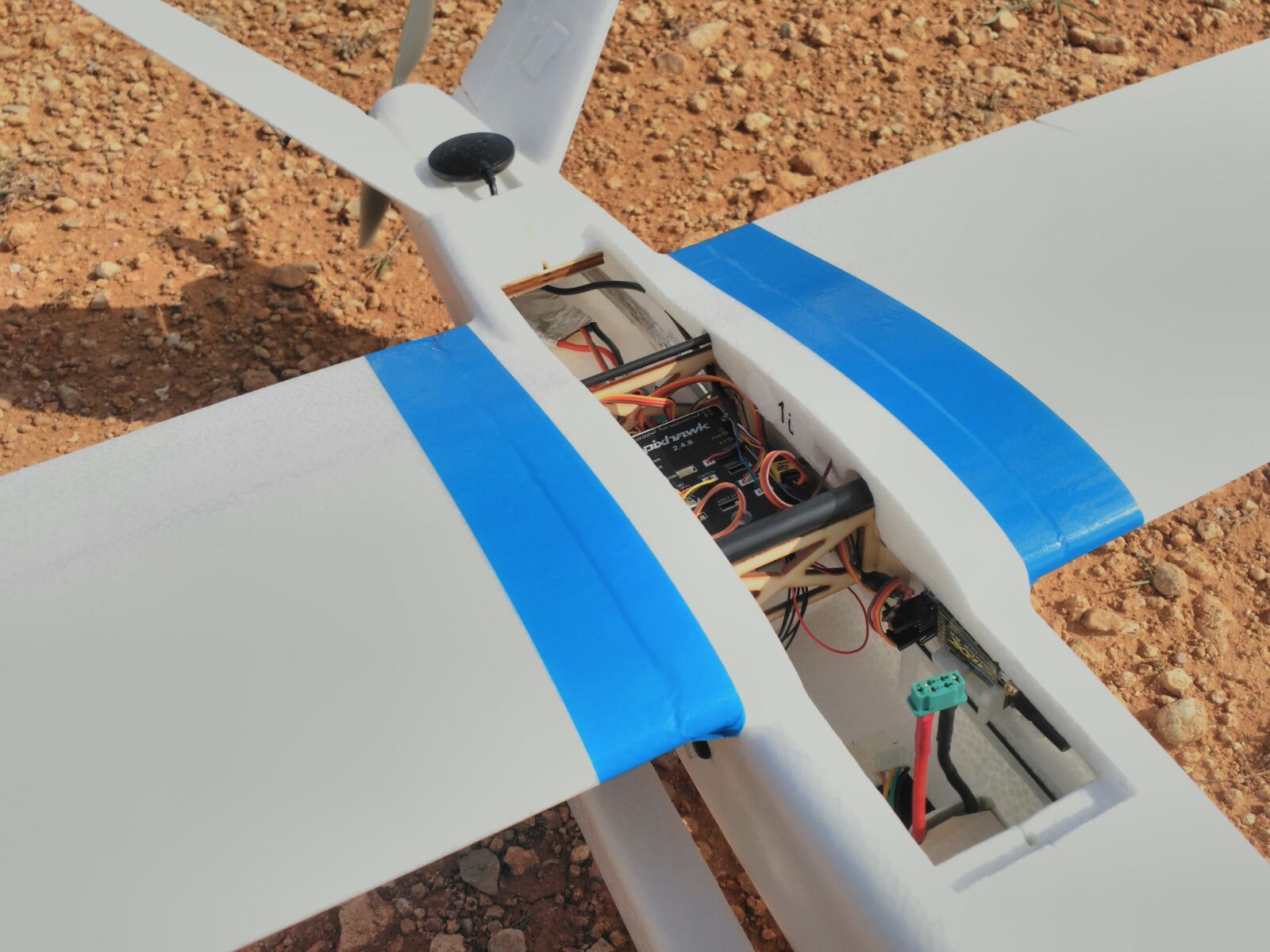

Configurada la PXH248 y probada en el ala volante con estabilizador anteriormente, tal como os comentaba arriba del post, optamos por salir en FBWA directamente. Sorpresa, al despegue sale oscilando de profundidad de manera sinusoide hasta que al quitar velocidad empieza a ser un vuelo más racional. Ha sido una buena decisión salir en FBWA directamente ya que en manual se hubiera hecho muy difícil mantener el vuelo plano. El motivo es el c. de g. que estaba demasiado atrasado, justo detrás de los cables de servo alas. Os recomendamos adelantarlo justo por delante de los cables como se ve en la foto de arriba.

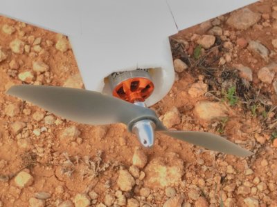

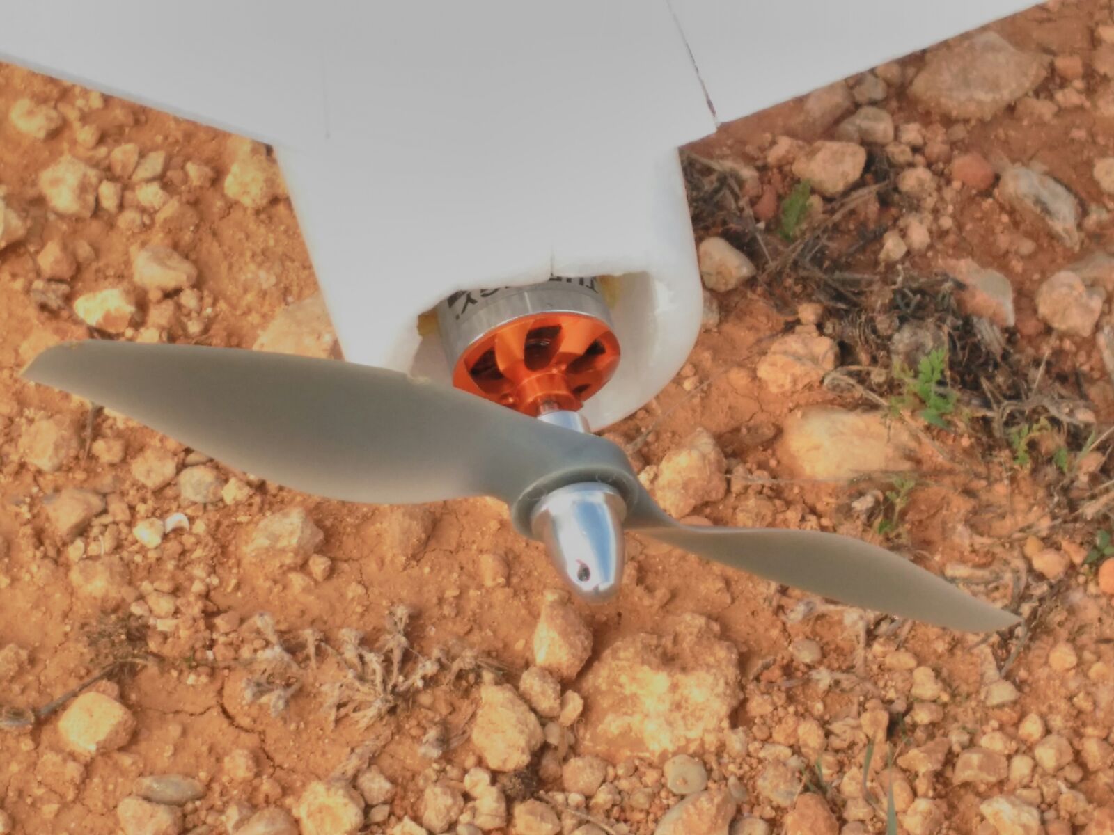

Motor 2836 de 1100 kv con 8x4,5 a 4S 4000 mAh
La motorización es un DyS 2836 de 1100 kV con una hélice rígida 8x4,5 a 4S. Comentar que sobra potencia, el consumo era al máximo de 22 A. a 15 v., y en vuelo de crucero tan solo a 4/5 A. de consumo. En la próxima jornada probaremos una 9x5 ya que acelera muy rápido y parece que llega a "patinar" la hélice usada.
Es un avión bastante rápido, pero con la PXH248 dócil y fácil de volar. A pesar de ser rápido, se mantiene muy estable a baja velocidad (20 kmh). Tiene una tasa de planeo muy alta y alarga el aterrizaje muchísimo comparado con el Twin Star o el Ranger.
Probamos el RTL y una misión en vuelo automático y tuvimos que bajarle la velocidad de crucero mediante el % de throttle porque se pasa de los WP a la velocidad que navega.
El aspecto da sensación de ser complicado de vuelo, pero con una controladora es un modelo muy recomendable, barato y cabe montado en el coche.
Hemos quedado gratamente satisfechos.
Aquí lo veis comparado con el ala volante de Raúl.

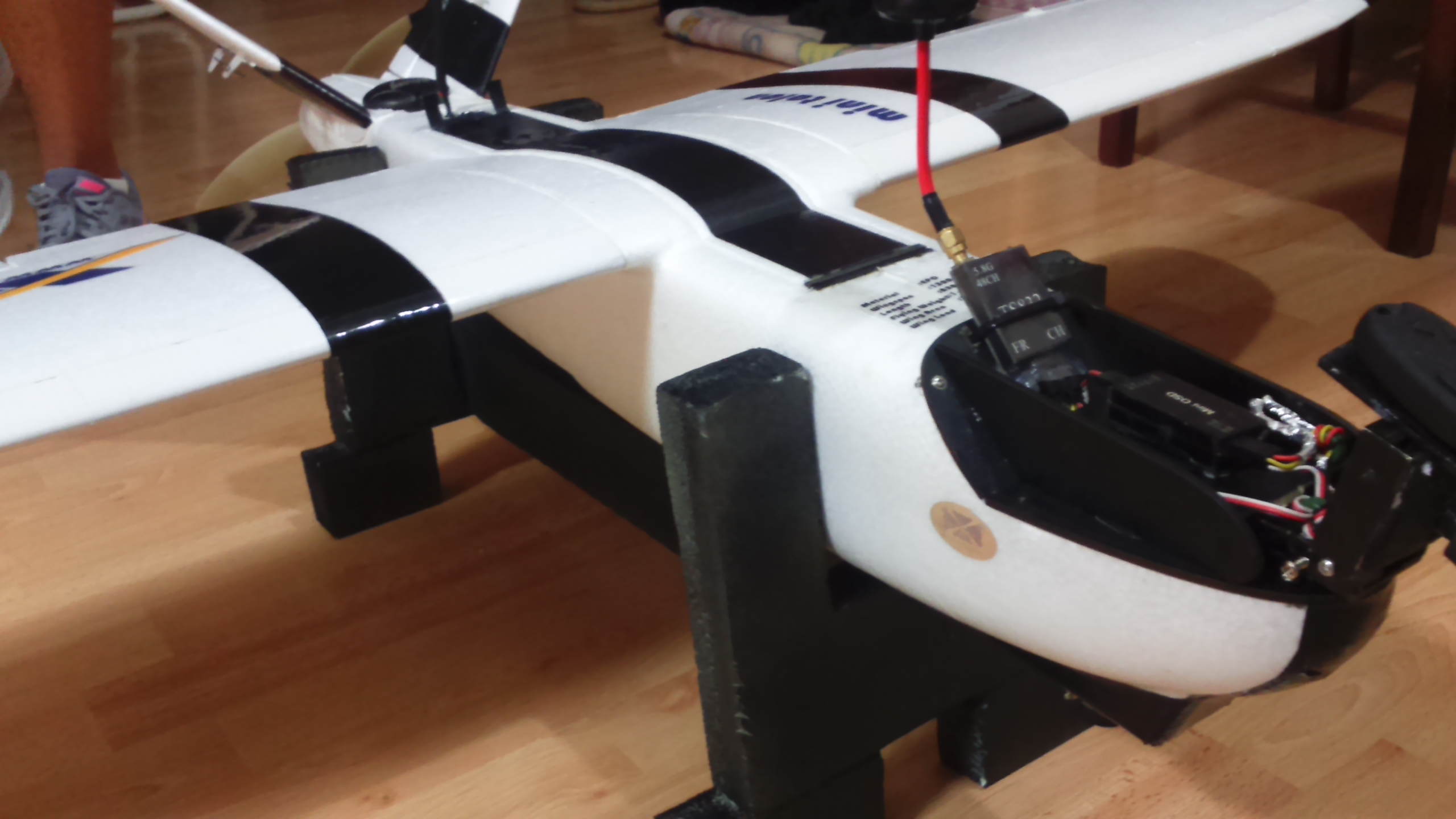

Gracias :wink: La antena queda protegida por el mismo fuselaje, lo que el patín de cola se ha desprendido, es muy rígido y se ha arrancado. Sería mejor una rueda como la delantera.
No ha habido problemas de alcance dentro del área del campo de vuelo, estas telemetrías tiene +/- 500-800 mts.
El c. de g. está como comentas. Así ya no ha hecho falta trimar , todos los mandos a 0 de neutro.

Probamos con el Centro de gravedad 1 cm por delante del cable de servo y bien pero me he sentido mas comodo y he visto que se comportaba mejor cuando movimos la bateria apenas un poquito mas atras y dejamos el CG en el cable del servo. Al cambiar la helice se convirtio en un avioncito con una buena velocidad punta y un consumo bajo. En el Club todos se quedaron gratamente sorprendidos de lo bien que va este cacharrito.
En el primer aporrizaje el patin de cola se aflojo, si pesara 1000g igual le iria bien, pero con todo el equipo FPV y una bateria de 10.500 mAh (490g) el Mini Talon pesaba 1670g y me parece demasiado para un patin tan debil, por lo que debere hacerle algun invento.
LLuis tu lo has modificado ?? Alguien tiene alguna idea ??

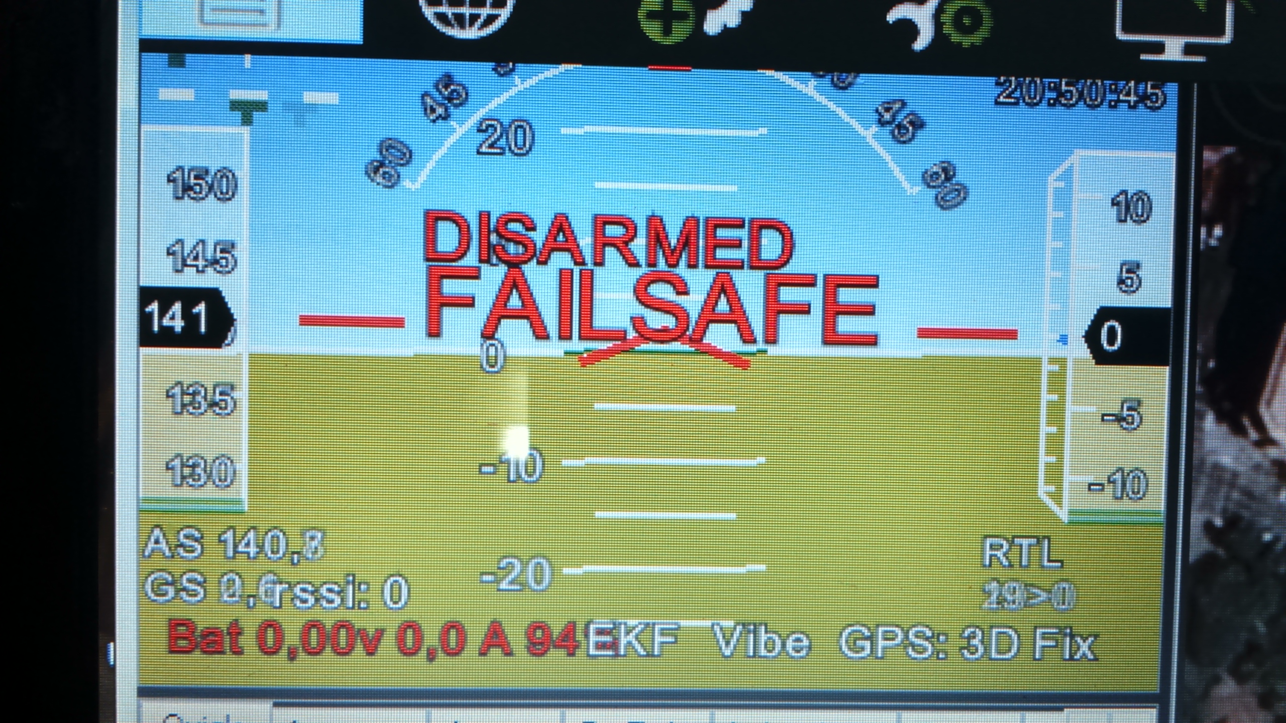

Raúl, una buena y una mala, es decir al fin hemos quitado ese fucking mensaje de Badajoz compases health!!!
Al cargar los parámetros que me has pasado desapareció el mensaje. A decir verdad los único que han cambiado es el renglón de mag_enable de 1 paso a ser cero y los tres de compass_ofs_x y and z el resto lo teníamos bien.

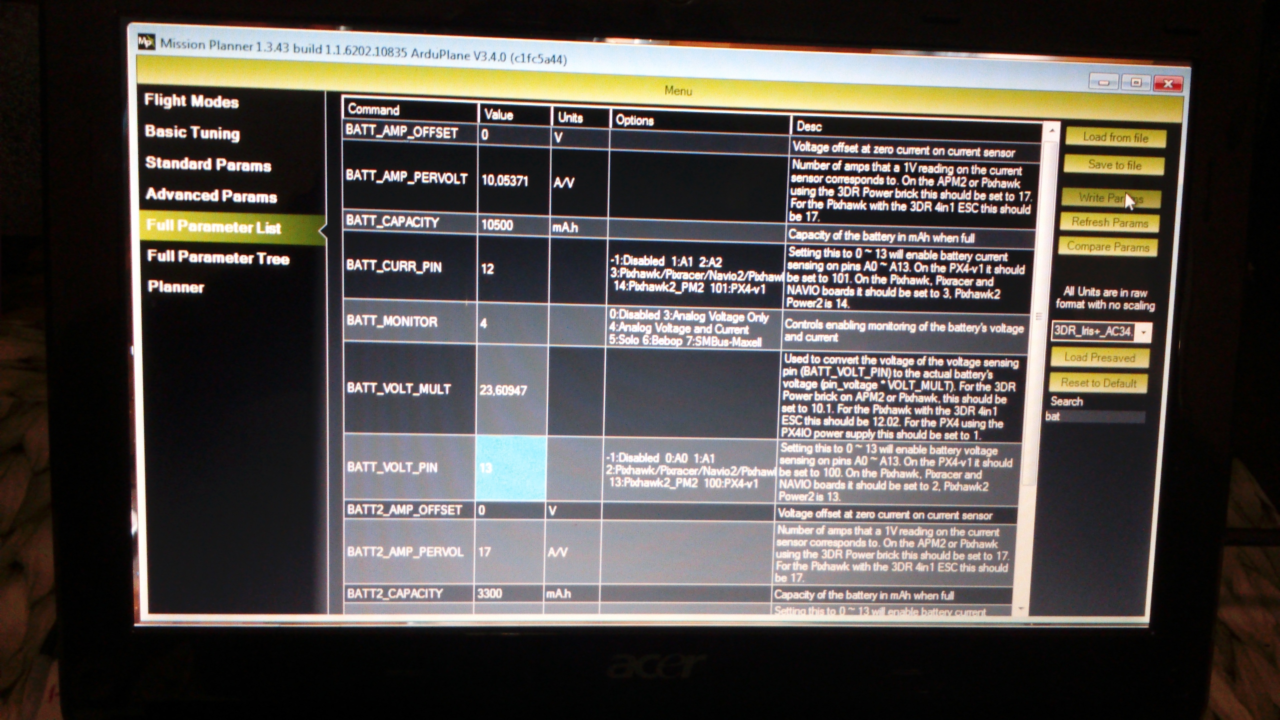

Por otra parte adjunto los parámetros de batería y amperimetro que no consigo q funcionen bien
Ya no se q hacer....

Hola he notado que si al BATT_VOLT_PIN le pongo 0 comienza a dar señal del voltaje y he podido regularlo para que maruqe el valor correcto, el amperaje no hay manera
He probado a ponerlo en todo tipo de valores (12, 13, 2, 1, etc) y no hay manera de que quede bien, es cierto que al asignarle unos de todos estos valores (no recuerdo cual era) aceleraba el motor hasta un consumo de unos 4 o 5 amperios luego en la casilla 6 le ponia un valor cercano al consumo si aceleraba no subia pero al desacelerar aumentaba el amperaje en lugar de disminuir. En el resto de la pruebas no marcaba nada, ni bien ni mal.
Se me ocurre probar esta tarde si hay continuidad en el cable del sensor del PM que se conecta a la APM a ver si pudiera haber algo mal conectado.

Yo tuve problemas con el Power Module justo después de enredar con el GPS también; comprueba en la pantalla de configuración inicial del Mission Planner que no se te ha cambiado el tipo de power module a uno que no sea el que llevas. No entiendo por qué pasó, pero así lo solucioné.
Saludos,
Por fendrich
#1375899
Si tienes razón Capitán se me había cambiado el segundo desplegable en la configuración del PM en los ajustes de optional hardware
Lo he vuelto a poner en.... NON 3DR.. Que es lo que yo tengo pero aun así no mide los amperios
Intentaré comprobar la continuidad en los cables para descartar problemas físicos y centrarme en la configuración hasta sacarlo.
La vez anterior también me había dado mucha guerra configurarlo para el Raptor, hasta que no sabiendo muy bien la secuencia de cambios que me llevo a hacerlo funcionar correctamente, mágicamente quedó perfecto.
