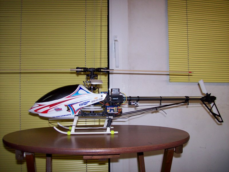

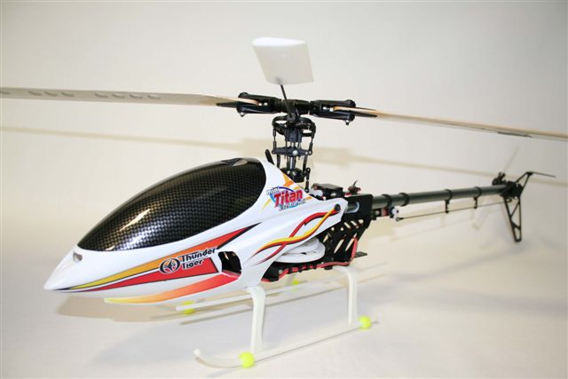

QUE OPINAIS DE ESTA MAQUINA SI ES DE THUNDE SERA BASTANTE BUENO,SOLO ES MI OPINIÓN.

Buenas
Tuve el privilegio de volar uno de los primeros prototipos de este heli que pisaron españa. A primera impresion su estetica és rompedora y agresiva. :shock:
La maquina pinta bien por lo general y en vuelo és muy estable y docil. Solo tiene un punto debil. SUS rotulas se ven endebles. Eso se soluciona poniendole las del T-Rex que valen poco. Aún faltan que salgan los upgrades para este heli. Asin que seguro ke habra soluciones a todos los "posibles" defectos.

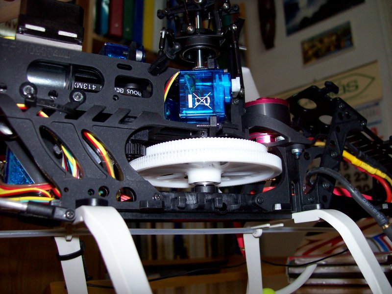

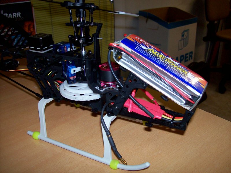

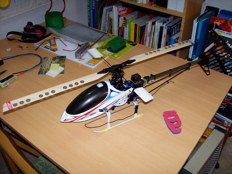

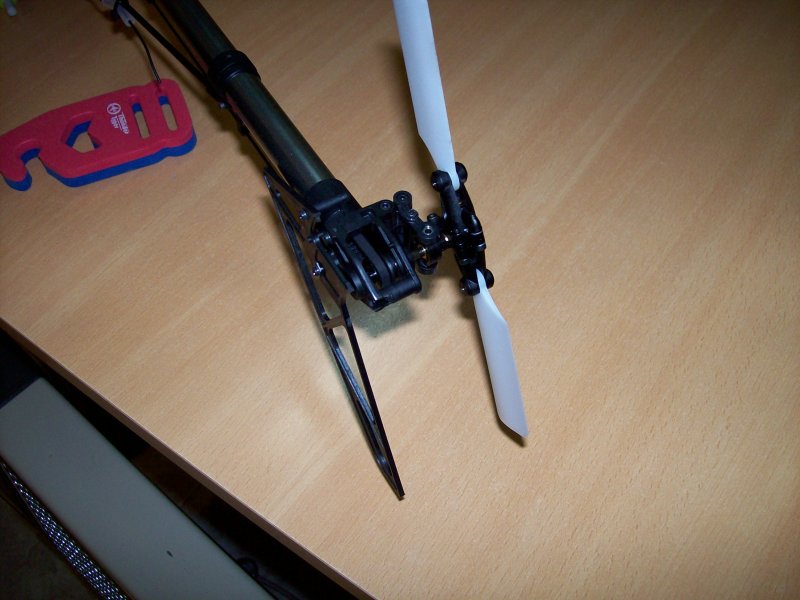

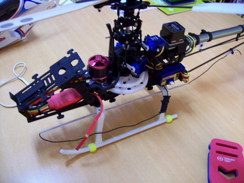

Buenas
Ya dispongo de uno y vuela de maravilla. Respecto al prototipo que volé en festival Segrià ha mejorado mucho. Han mejorado la cabeza rotora y sus ROTULAS (Sin holguras), le han puesto unos refuerzos al tubo de cola. Los plasticos son mejores y la cabina ha mejorado en estetica.
La bateria cabe perfecta y lleva para centrar bien el peso. La instalación de los componentes ha sido una gozada. Todo muy bien ordenado. Tengo quer hacer 3D con el bicho, os iré contando.
Una buena alternativa al Rex que biene fuerte. Hay muchos UPGRADES en aluminio, pronto saldràn a la venta.

Buenas
Cuando és el encuentro? este mes el 24?! YO ME APUNTO!!!. Tengo ganas de meterle 3D!!!
He comprobado que con el piñon que lleva de 13 dientes consume mucho ya que el motor de casa és de 3500KV. Con un piñon de 11 dura bastante MAS. Unos 12 min en vuelo estrictamente normal. Las baterias son 3S 2200mAh de ACE Power. Llevan el logotipo Thunder... son las que me han suministrado para el bautizo.
