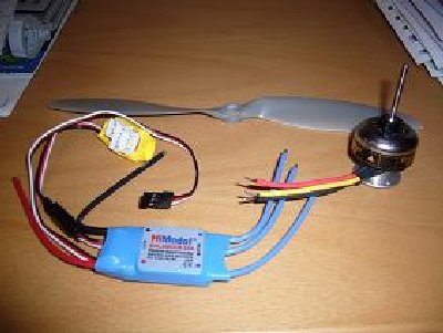

Pues yo volé ayer y hoy mi minimag, ahora equipada con este brushless
http://www.aarchobby.com/shop/index.php ... cts_id=812

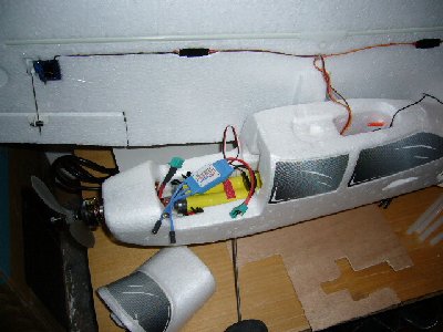

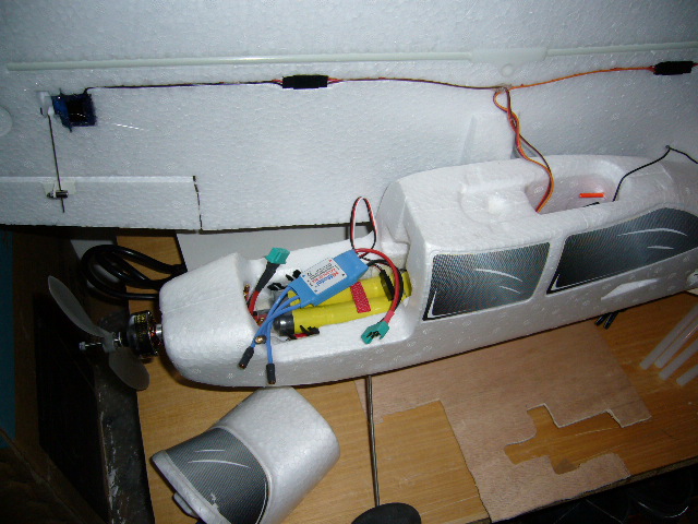

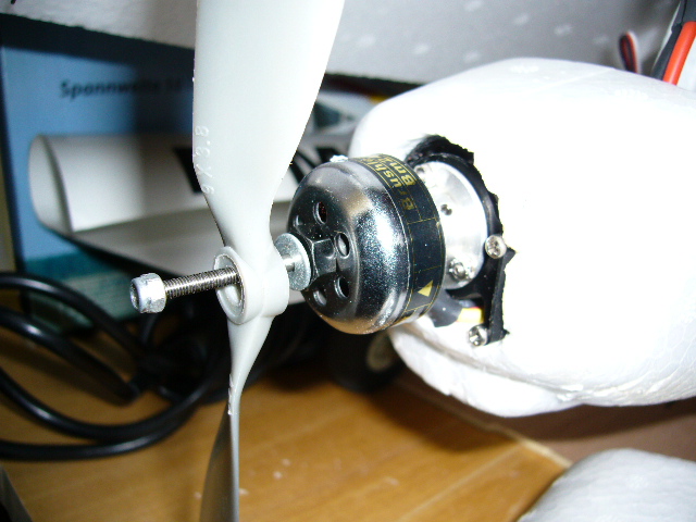

, me ocurre, ahora con el brushless, que al poner la pala si le doy gas hasta la mitad va bien, despues de eso poco despues llega un punto en el que vibra y tiene diferente tracking un lado con respecto del otro y despues mas o menos desde poco despues del 3/4 de gas hasta el final va y se le quita. Por mas que miro y remiro no se de que puede ser, y la helice la tengo mas o menos equilibrada, solo se me ocurren dos cosas ( el eje del motor lo he comprobado y no es) y es que al agrandar el boquete para ponerla en el adaptador no haya quedado bien o que necesite un mejor equilibrado. Decir que la pala es una masterairscrew.
