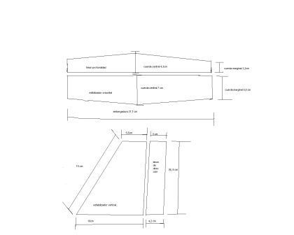

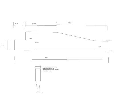

diego100 escribió:Hola, no he tenido tiempo para leer todo el post sobre este avion, por eso pregunto por aqui unas cuantas dudas, tengo un par de alas del minimag que me regalaron (depues de una fatidico vuelo) y me gustaria saber estas medidas para hacerle un fuselaje en balsa, espero que me ayudeis porfa....
1. cual es la envergadura del estabilizador horizontal (cuerda raiz y cuerda marginal) y del timon de direccion?
2. a cuanto esta el centro de gravedad con respecto al borde de ataque?
3. cual es el ancho del fuselage y la altura desde el suelo hasta donde se apoya el ala?
Espero que entiendan lo que pregunto o si no lo explico mejor, saludos...... :wink:
Hola diego100, te hecho unos dibujos espero que te sirvan no soy muy bueno dibujando ni siquiera con el paint
Las medidas son lo mas exactas posibles ten en cuenta que el minimag tiene curvas y redondeces, espero que te sirvan.

hola trexter, gracias por tus dibujos, pero cuando los abro y los intento ampliar no se ven muy bien las mediadas, espero que no sea mucha molestia pedirte que los hagas mas grandes o sino me lo pasas por email, (diego_fernandez_100@hotmail.com) un saludo y muchas gracias.. :D

Ok Diego van por mail
Por diego100
#967236
Muchisimas gracias trexter :D me seran de mucha utilidad, las medidas estan perfectas, ahora es solo ponerse a construir, un saludo y felices vuelos :wink:

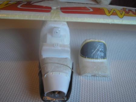

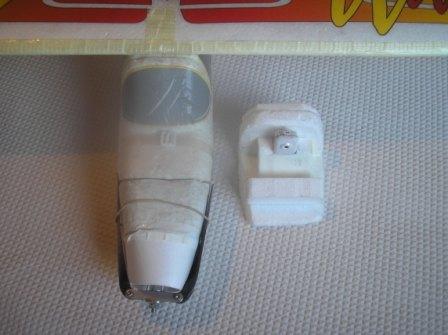

!! Hola compis !!!! despues de aplanarle las alas.............
lo ultimo que se me a ocurrido es ponerle una camara en la cabina, ya no se que mas perrerias le puedo hacer a este magnifico avion....................
!!va!!, seguro que se me ocurre algo dentro de unos meses. Saludos.
