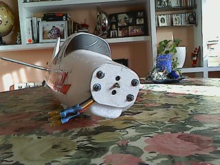

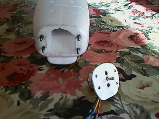

#1187996
¡Hola Amigos¡ Recientemente compré un MiniMag, solo el avion; al colocar el brushles que tenia destinao para él ( un BL-2212/13) tuve problemas con la carena soporte, pues no me cabia este con la holgura deseada. Arbitré otro sistema: coloque en el morro cuatro tornillos de metrica 3, de 30 mms. roscandolos en el plastico, previo un taladrado de 20mms., de forma que sobresalieran solo un centimetro; previamente los unte con ciano (hay que actuar rapido en el roscado definitivo, o utilizar otro tipo de pegamento). Una vez seco el conjunto, con la dremel corte los tornillos a ras de la cabeza, para poder colocar luego arandelas y tuercas; Despues recorté una cuaderna parallamas en contrachapadio de 3 mms. (hubiera sido mejor placa de fibra de vidrio de circuitos impresos, pero no tenia). Atornillé el motor pòr la parte de detras, alojado luego en el morro, sin problemas, y situe aquella con los cuatro esparragos, sin apretar mucho las tuercas, por si se soltaban aquellos. Este sistema me permitira ajustar los angulos para evitar desviaciones en la marcha.[img][img][img][/img][/img][/img]. Espero que resista los futuros vuelos, sin arrancar las paredes del morro. Por si a alguno le viene bien , lo publico en este foro, y dejo un par de fotos para su comprobacion mas detallada. Saludos y felices vuelos.
MiniMag morro 1.jpg (47.98 KiB) Visto 3488 veces
MiniMag morro 2.jpg (53.44 KiB) Visto 3488 veces
