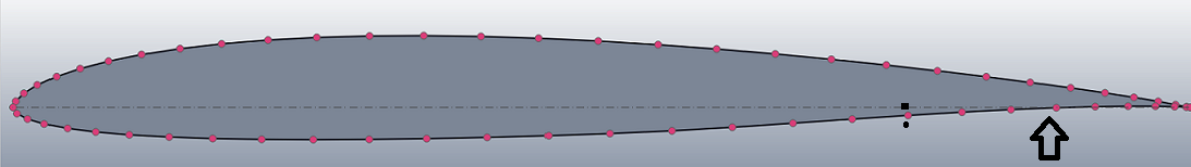

..... El perfil no me parece un RG-15 a no ser que lo hayan "tocado".
Ahora en serio, de donde sacaste las plantillas (fuselaje, alas, planos de cola, etc.) ? es diseño propio o algún plano del PSS que te cayó del cielo ? envergadura ? largo ? cuantos kilos de cinta para embalar le vas a poner ? haces las plantillas de corte barnizándolas ? también les pones tapa poros ? :shock:
Es posible tener la información ? :?
EDITO: Es este, no ?
Entre ese y el MB-339 debes tener pa' un rato :lol:
Claro Hombre, como no... :P
ese es, el de la foto, si señor el mismo.

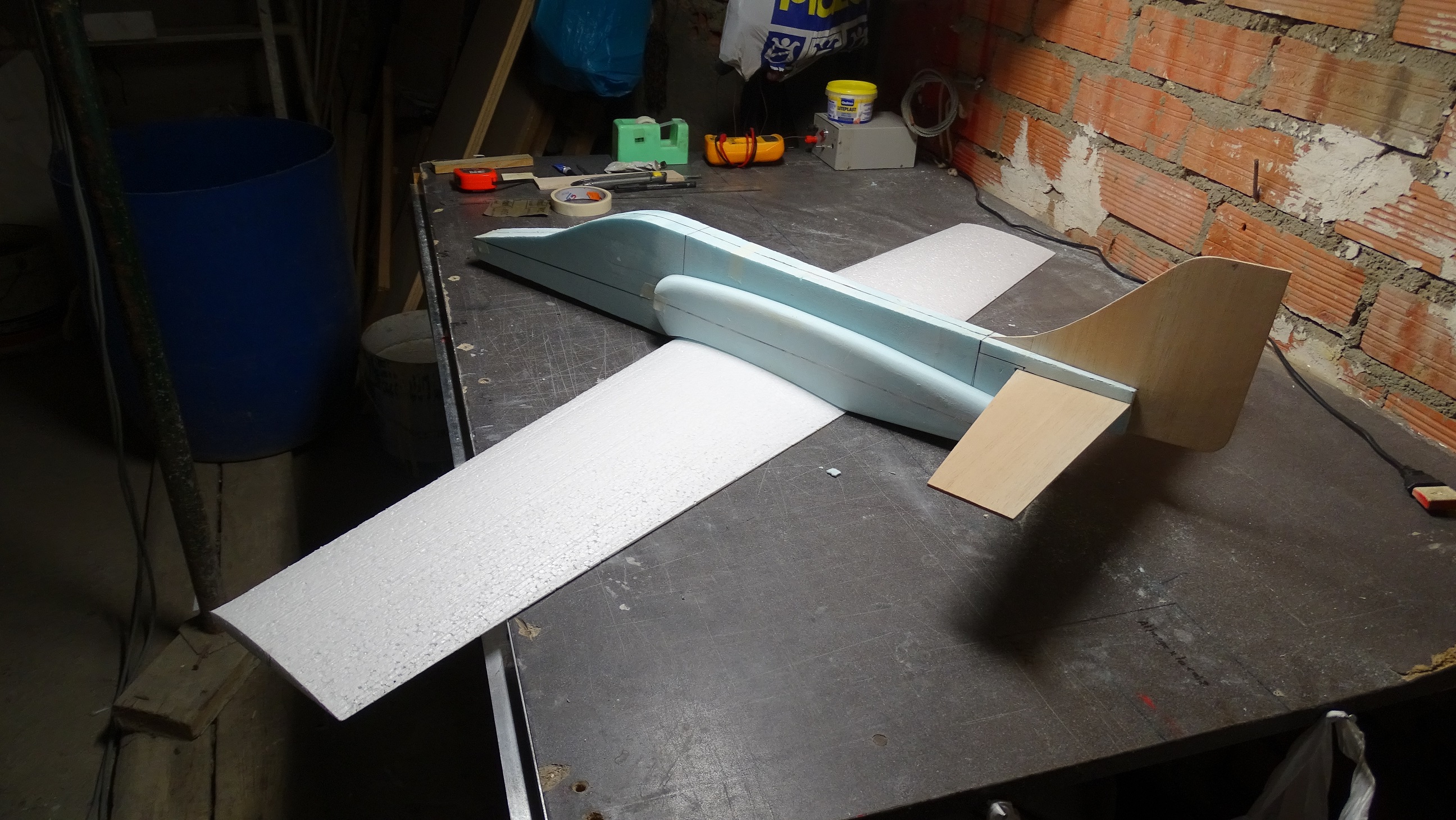

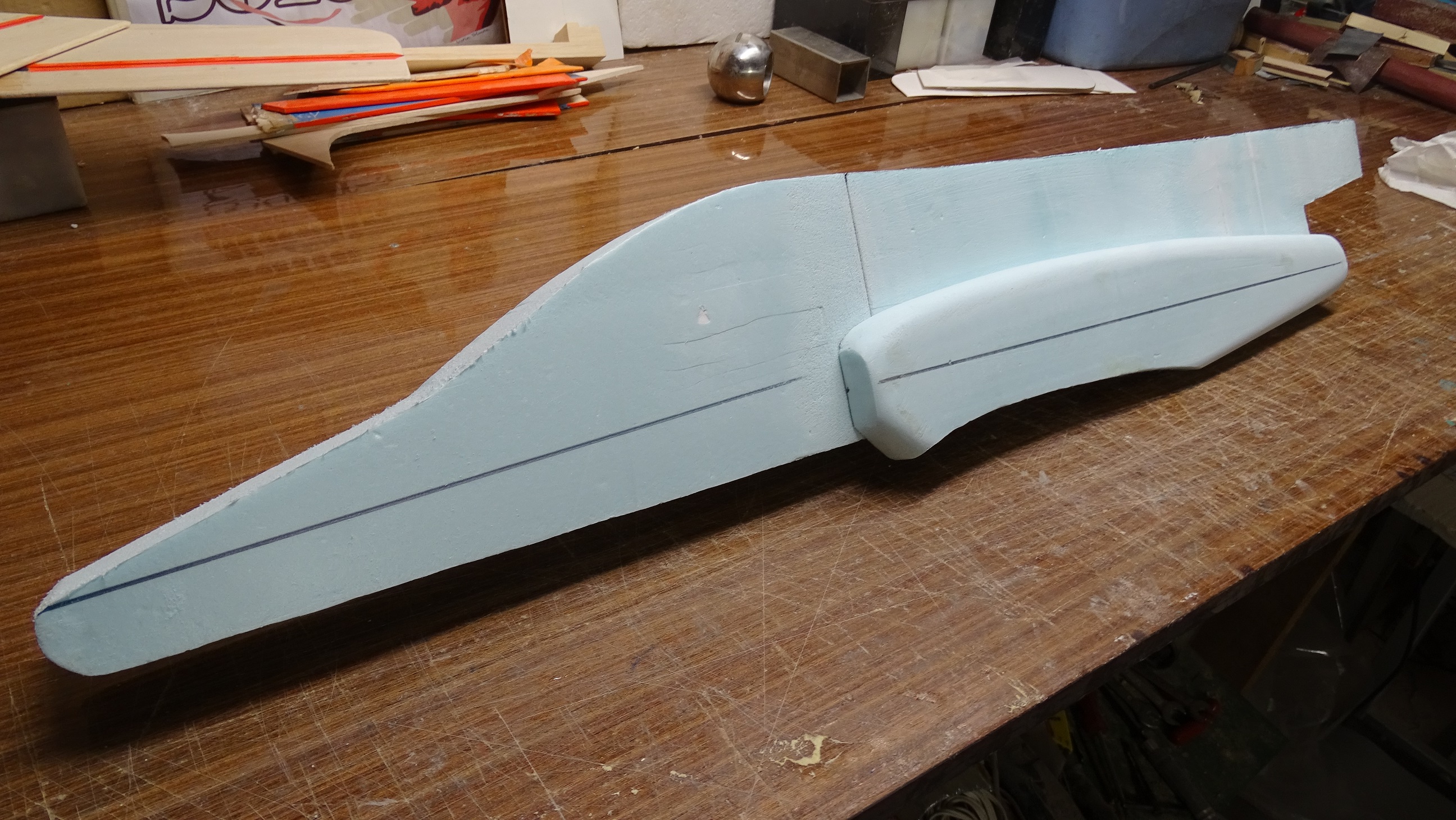

PSS. C-101 Aviojet.
Evergadura. 1.200 mm
Longitud. 800 mm
Airfoil. RG 15. con ligera modificación en el Camber.

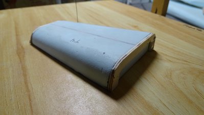

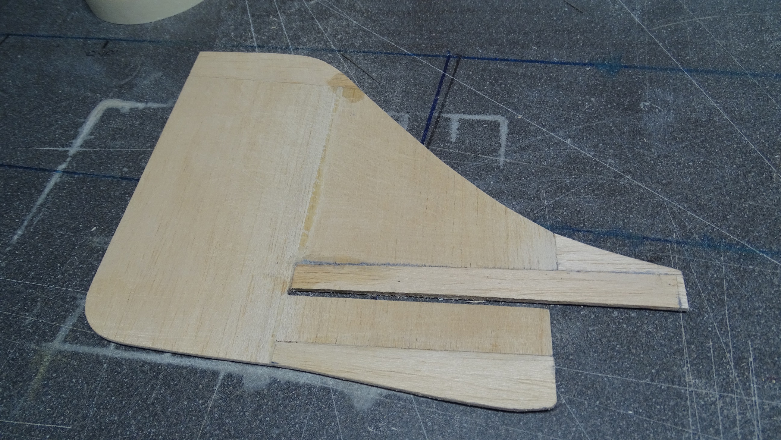

Cinta...? ...Ya se vera en que queda todo esto, lo suyo seria laminar al menos las Alas y no utilizar cintas, creo que estas incrementarían mucho mas el peso, que si las lamino.
El diseño, ...algo que se encontró por hay buscando uno que yo me se... :lol:

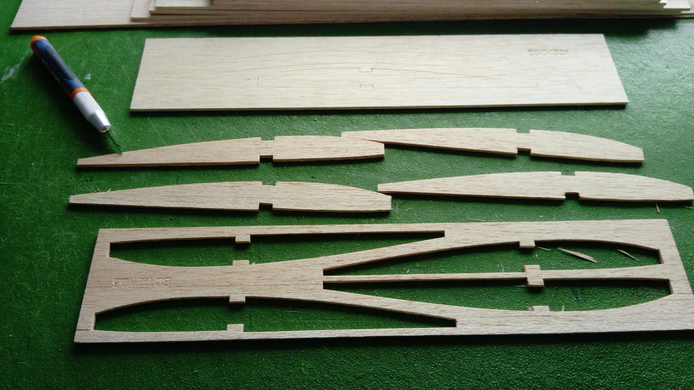

Las plantillas de corte ...HECHAS CON MADERA DE CAJA DE FRUTAS, :idea: no están barnizadas sino laminadas con un poco de fibra de vidrio fina, solo una capa, :arrow: Y por UNA CARA SOLO ...después con una lija lo mas fina, fina, posible, se dejan los cantos con una suavidad de culo de bebe, :lol: ...el hilo se desplaza de P-M.. :mrgreen:
#1378412

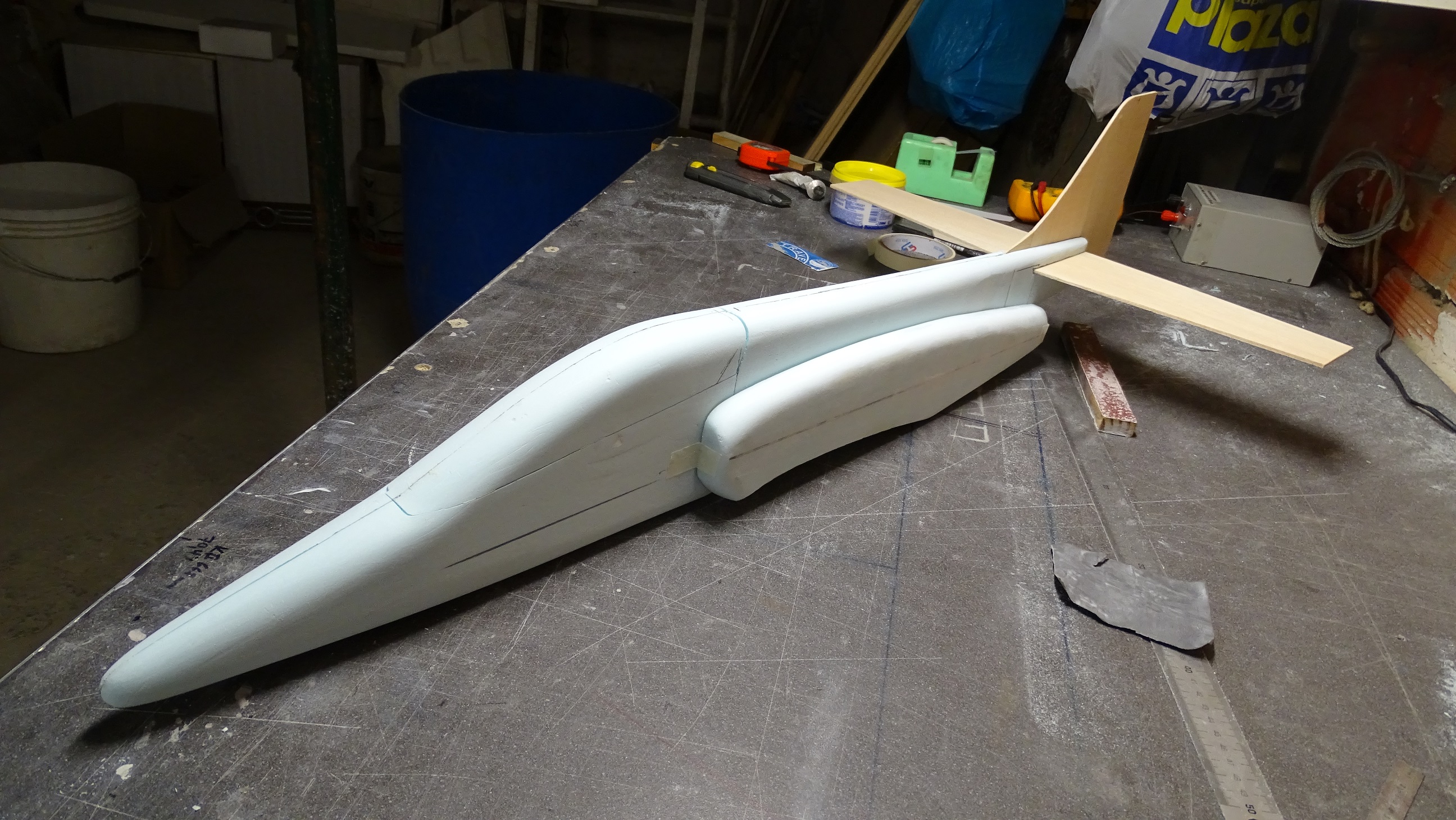

Tiene más envergadura y menos fuselaje que el MB-339, la modificación del RG-15 es la"normal" para un PSS y otro tidpo de diseños, muchos eliminan o casi eliminan (normalizan) el camber del intradós (under camber) así el perfil rinde mejor en altas condiciones sobre todo si el avión es liviano y tambien ayuda a no lastrar tanto y en bajas si se utilizan flaperones variables con dos o tres milímetros se "retoma" el camber del intradós y se comporta bien.
Lo del laminado de fibra en las plantillas es muy indicado porque no permite que los bordes hagan "virutas" con la tensión y temperatura del hilo, solo se debe estar pendiente de corte en corte que no se creen "saltos" por la resina que pudiése derretirse que es muy poca o ninguna ...... cuantos vas a hacer ? normalmente se utiliza el laminado de la madera si se van a sacar por lo menos 50 pares de alas :shock: .
Entre laminarlas o "entelarlas" con cinta, la cinta pesará menos pero obviamente no te dará la integridad de la madera, integridad que necesitarás si lo vuelas en las condiciones de huracan en las que tu vuelas ...... si les pones cinta no lo exijas mucho aunque pongas ataque y fuga en madera o incluyas algún tipo de larguero que normalmente le ponen entre 3mm y 6mm en redondo de carbono ya sea uno o un par por semiala.
Ya contarás que o como resulta.

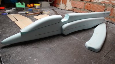

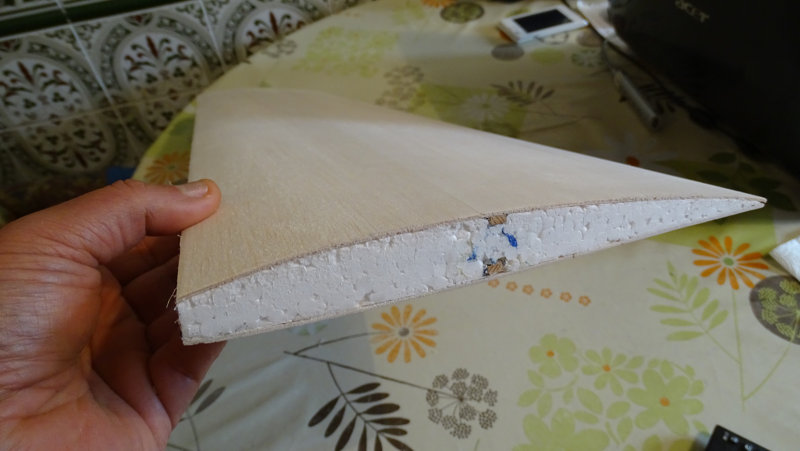

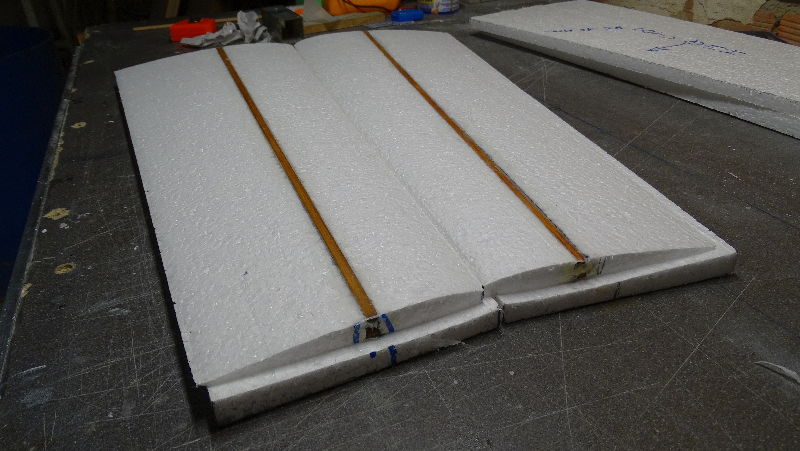

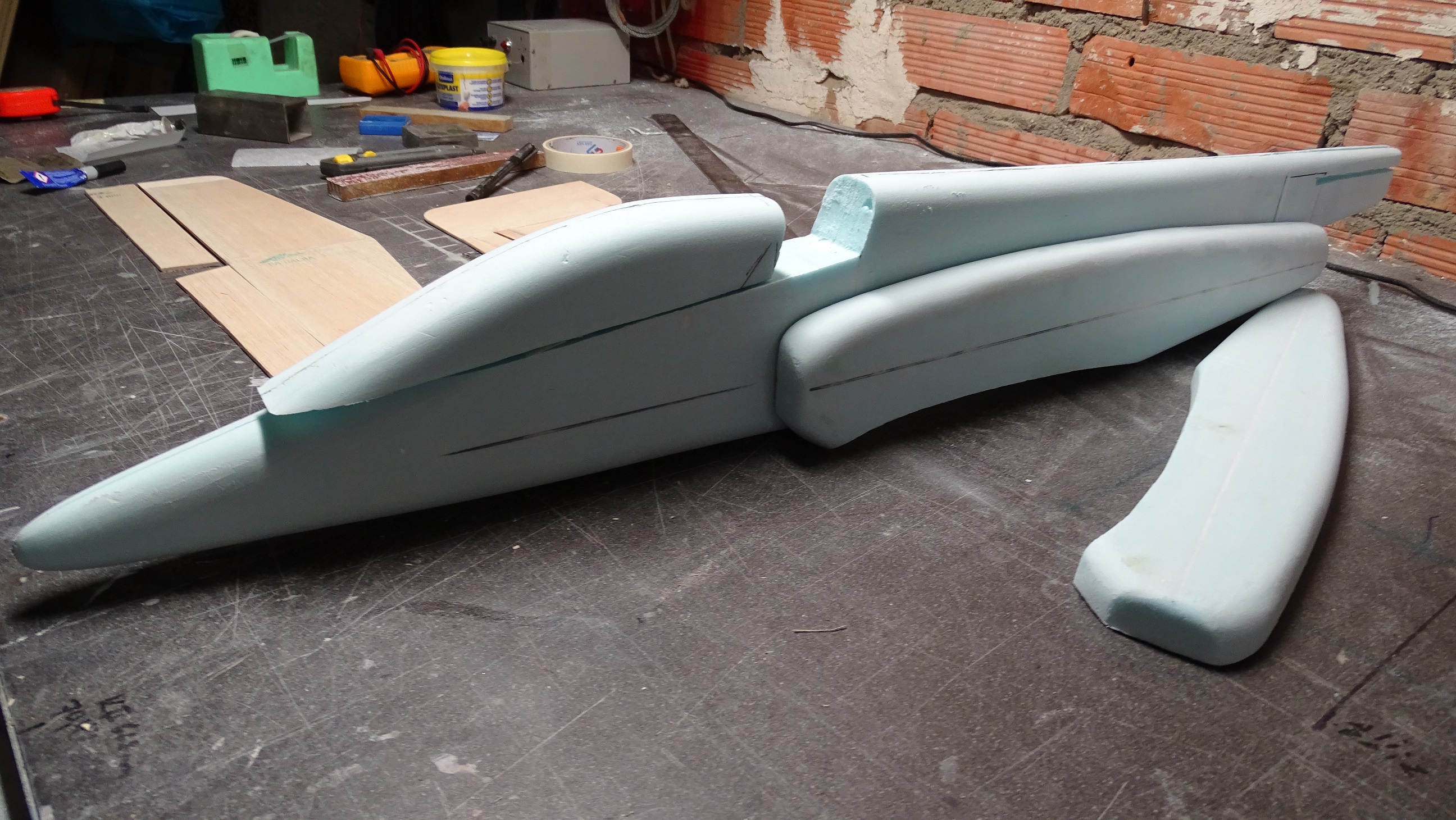

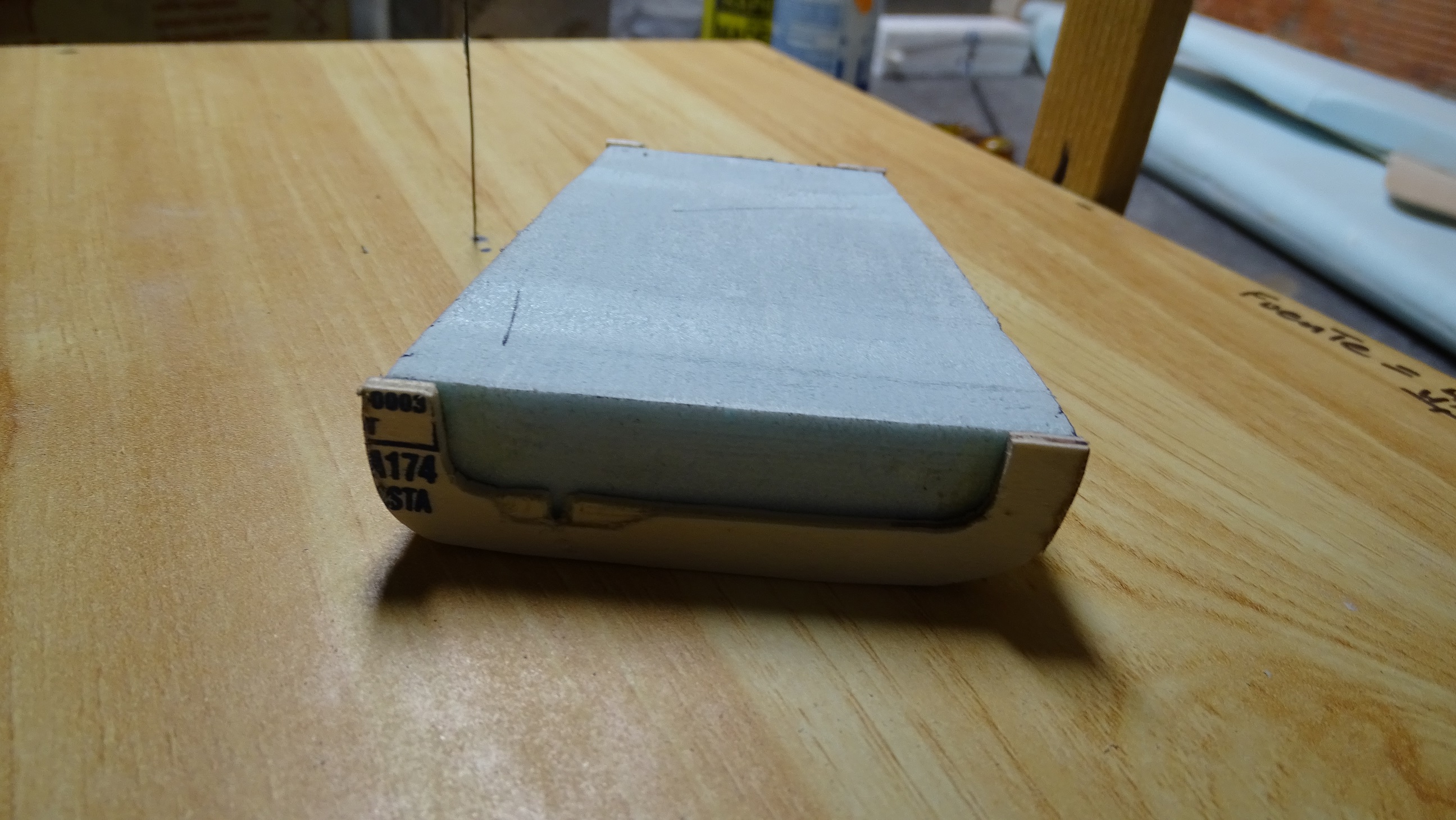

Ejennn,ejennnn 8) 8) Bienvenido al lado oscuro joven maestro. :lol: :lol: :lol: Ahora como te guste ya no podrás salir. :lol: :lol: :lol: :lol:
Todo bien menos en las alas donde el corcho que has utilizado es muy endeble y lo vas a tener que reforzar.
Una forma de hacer las alas con ese corcho y poder recortarle luego la parte de los alerones es unirle un trozo de corcho de mas dureza antes del corte.

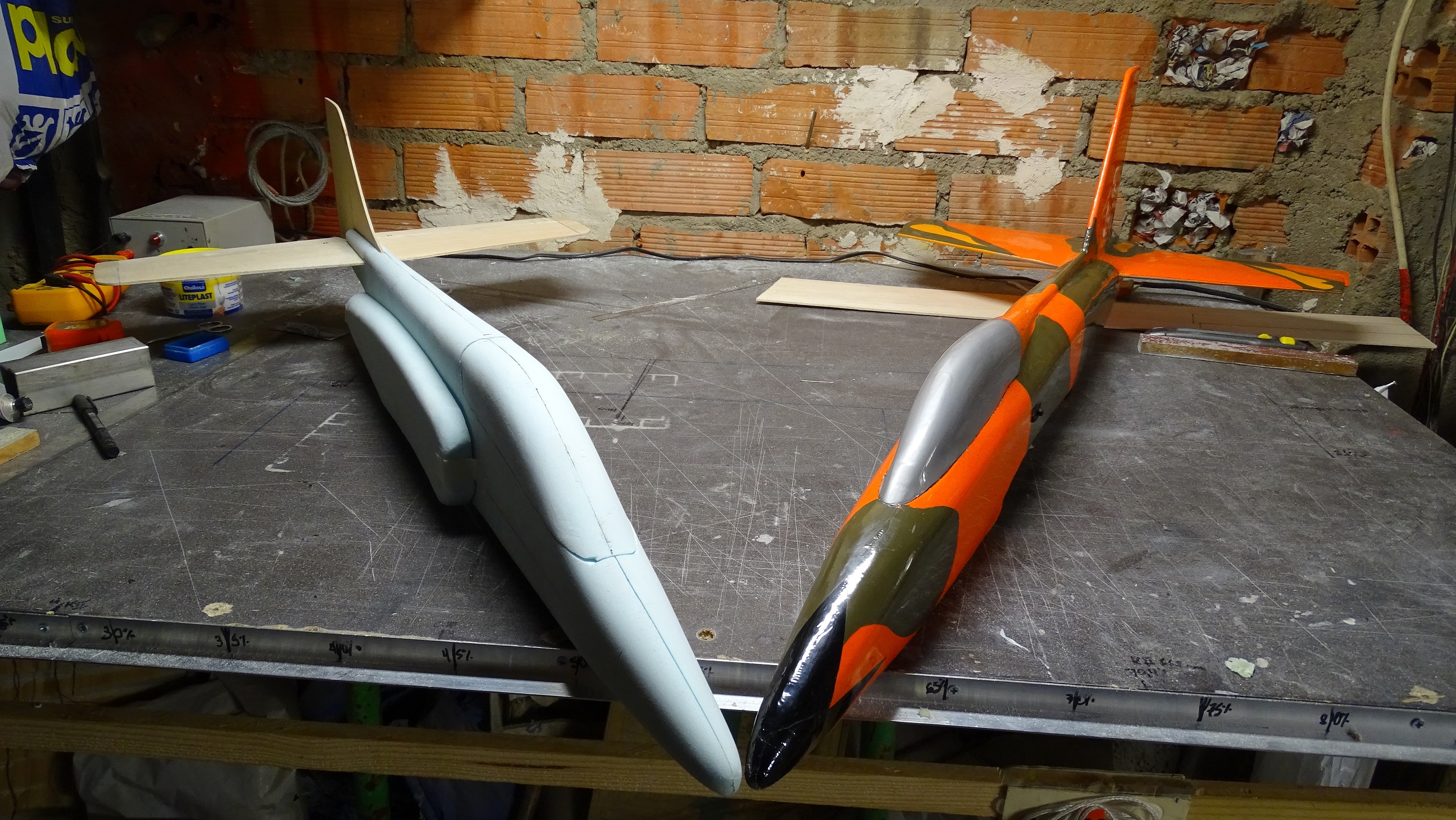

Iniciado, estabas escondido ? :mrgreen: pienso que todo lo que estamos viendo son solo moldes hasta que se demuestre lo contrario y el escorrobio ese vuele ....... :shock: :lol:
Hizo el MB-339 en madera y alas de foam laminadas en balsa y ahora presenta eso ? :? como Santo Tomás, ver para creer.
Que deje de jugar y se ponga serio a trabajar :evil:

...Sobre lo que indicas con las Alas, esta muy bien y se te agradece los apuntes, ( NO VIENEN MAL)
...pero tienes que saber o mejor dicho, te hago saber, que el Ala en cuestión, no es para un Avion de lineas y Vuelo como por ejemplo los que tu llevas echos, y con el excelentes resultados finales, y que decir sumando mas excelencias a esos acabados.
Esto es un PSS Iniciado, por lo tanto y con respecto a los Alerones, estos tienen que ser Integrales, para un Vuelo en ladera y con condiciones, tienen que tener una respuesta enérgica y capaz, los PSS son rapiditos, de hay que los alerones sean integrales.
El porex de las Alas cumple perfectamente su misión, que no es otra que la de conseguir el perfil, en su momento se reforzara estructuralmente con unos listones en pino, en Intradós + Estrados + Laminacion en balsa 1,5 por ejemplo, ...aun todo esto no lo tengo decidido, pero creo que por hay andará la cuestión.
Abra mas sorpresas, de seguro... :mrgreen: A si que estate pendiente que de seguro la cago, .....Aaaaaa y Gracias por intervenir se te agradece.

Lo dije ...... son muchos años conociéndolo como para saber que cuando postea sin explicaciones es que ya tiene todo resuelto y nos pone "trampas caza bobos" para que nos "imaginemos" lo que vá o quiere hacer :lol: Sobre que habrá más sorpresas, seguro que las habrá porque entre experimentos, maquinaciones y escuchar o hacer todo lo que se le ocurre alguna otra liebre saltará.
Ciertamente, los alerones de un PSS "deben" ser integrales a casi toda la envergadura y por lo general bastante anchos para tener un área apreciable. En los 80's cuando comenzaron los PSS eran casi todos de corcho porque la vida "útil" era más baja que un ala voladora, no había EPP pero la idea era que esos corchos con poco más que la cinta de fibra y la de embalar desarrollaran altas velocidades en altas condiciones que junto a los excesos de las superficies de control se pudiera hacer el cabra. Luego comenzaron a usarse los fuselajes moldeados en foam y se utilizaban para hacer los modelos a molde perdido o hacer los moldes para hacer varios aviones para los amiguetes ....... era una buena forma de "socializar", se hacía un bote con el dinero para materiales y luego se unían varios para preparar moldes, piezas, alas y después a hacer los aviones. Así han nacido muchos eventos en particular el Manila PSS Fest que es la concentración de PSS más grande del mundo y acuden personas de todas partes presentando aviones que la verdad asombran, la única sorpresa que puede darnos es que esté preparando OTRO PSS porque se vá el año que viene a Manila :lol: . Habrá que ver en que anda Felipe o Cheo que son los otros que se les dan los PSS, quizás acudan los tres a representar a España :shock:

Sres. Estamos ante la evolución de Juan Martínez, no me extraña que empecemos a ver EDF, quadcopteros o cualquier otra cosa capáz de volar ...... quizás sea el primero que haga volar un cerdo :mrgreen:
La realidad es que una vez se monta el primer PSS, caso del MB-339, el cuerpo y la mente empiezan a pedir más y así aparece un C-101 ..... el problema es lo que puede venir después :mrgreen:

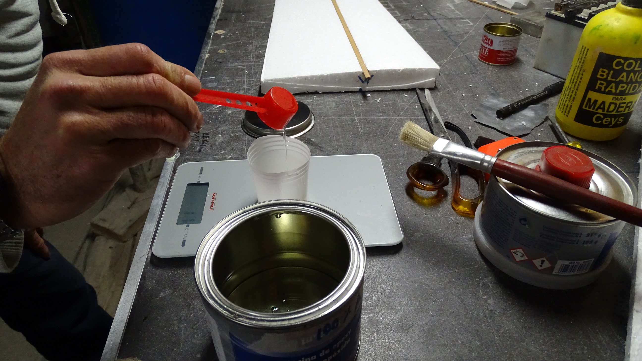

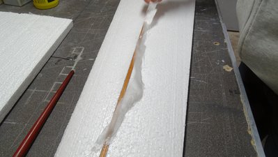

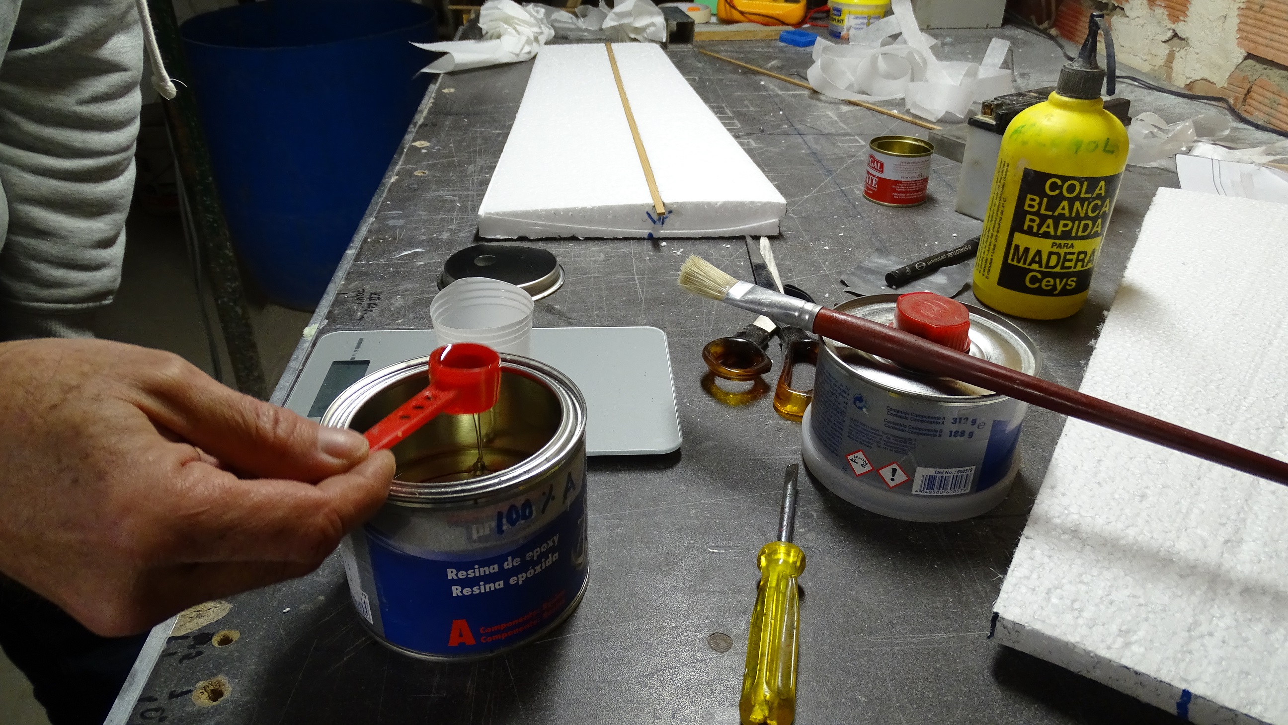

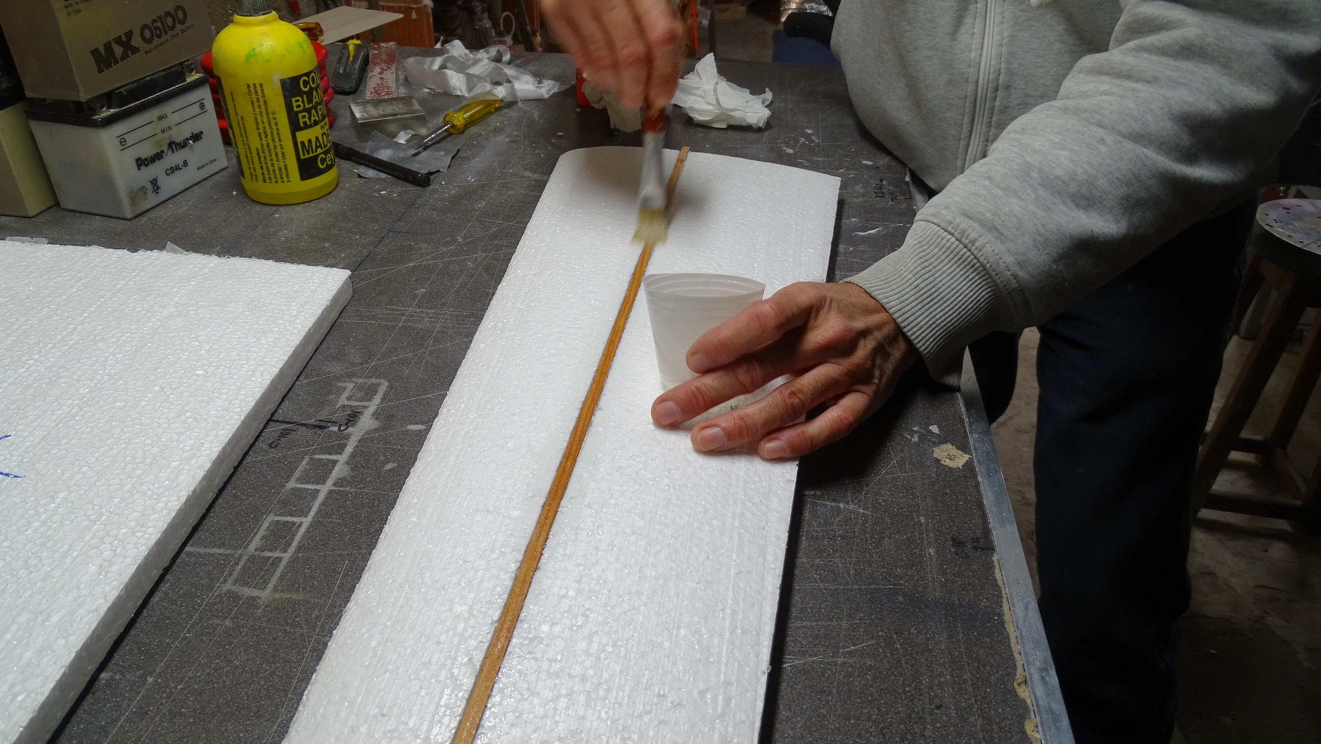

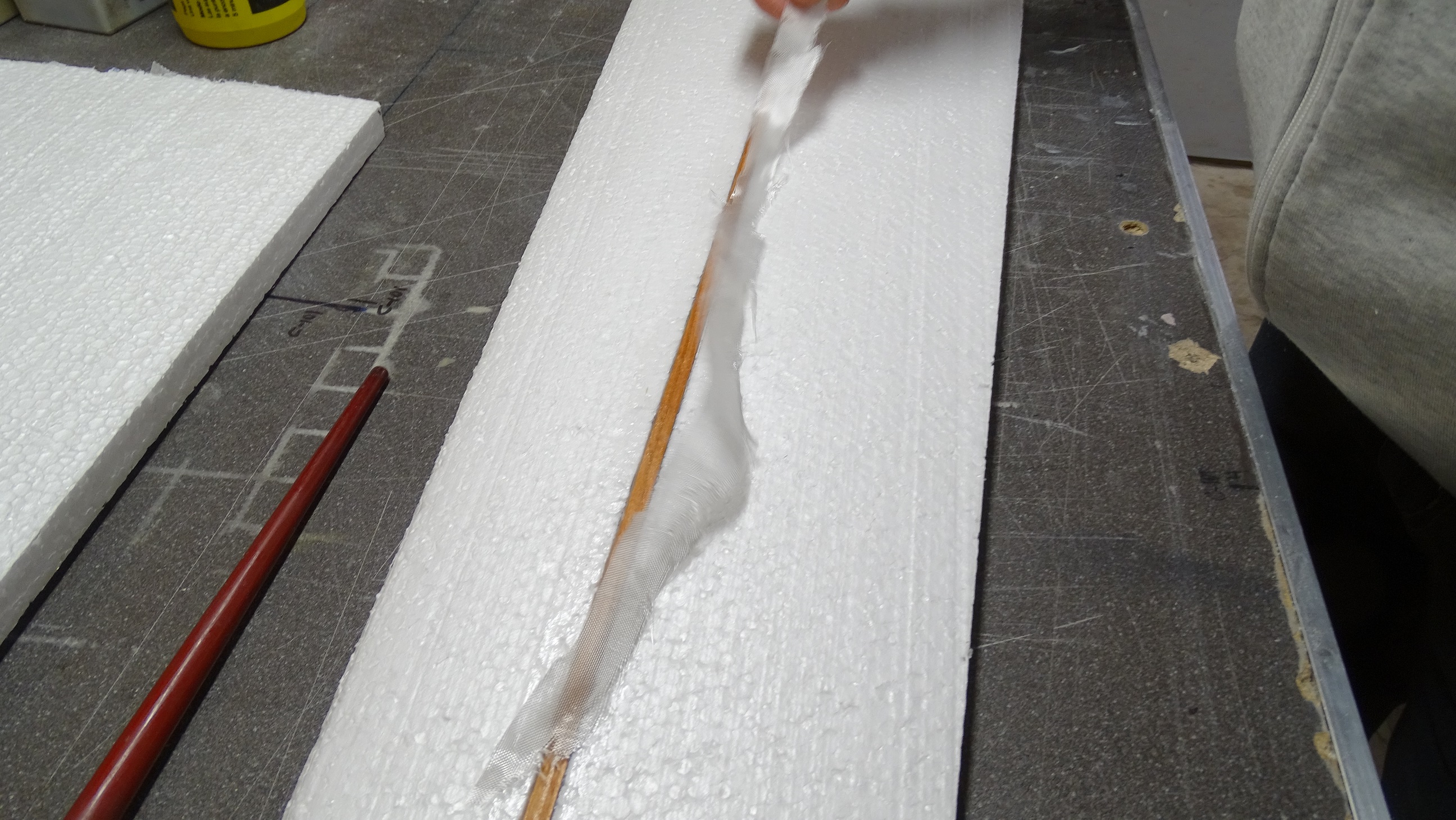

#1378903

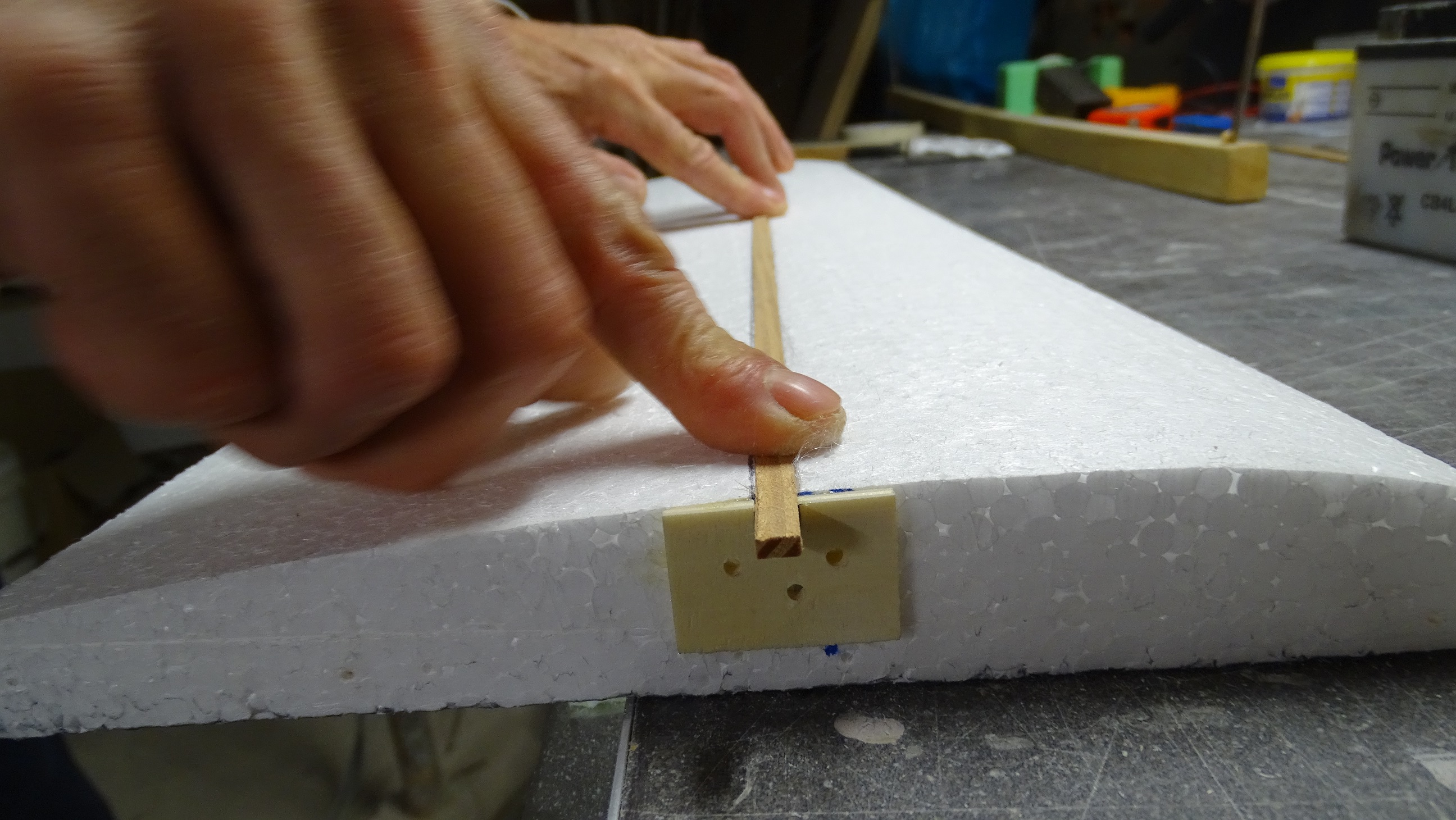

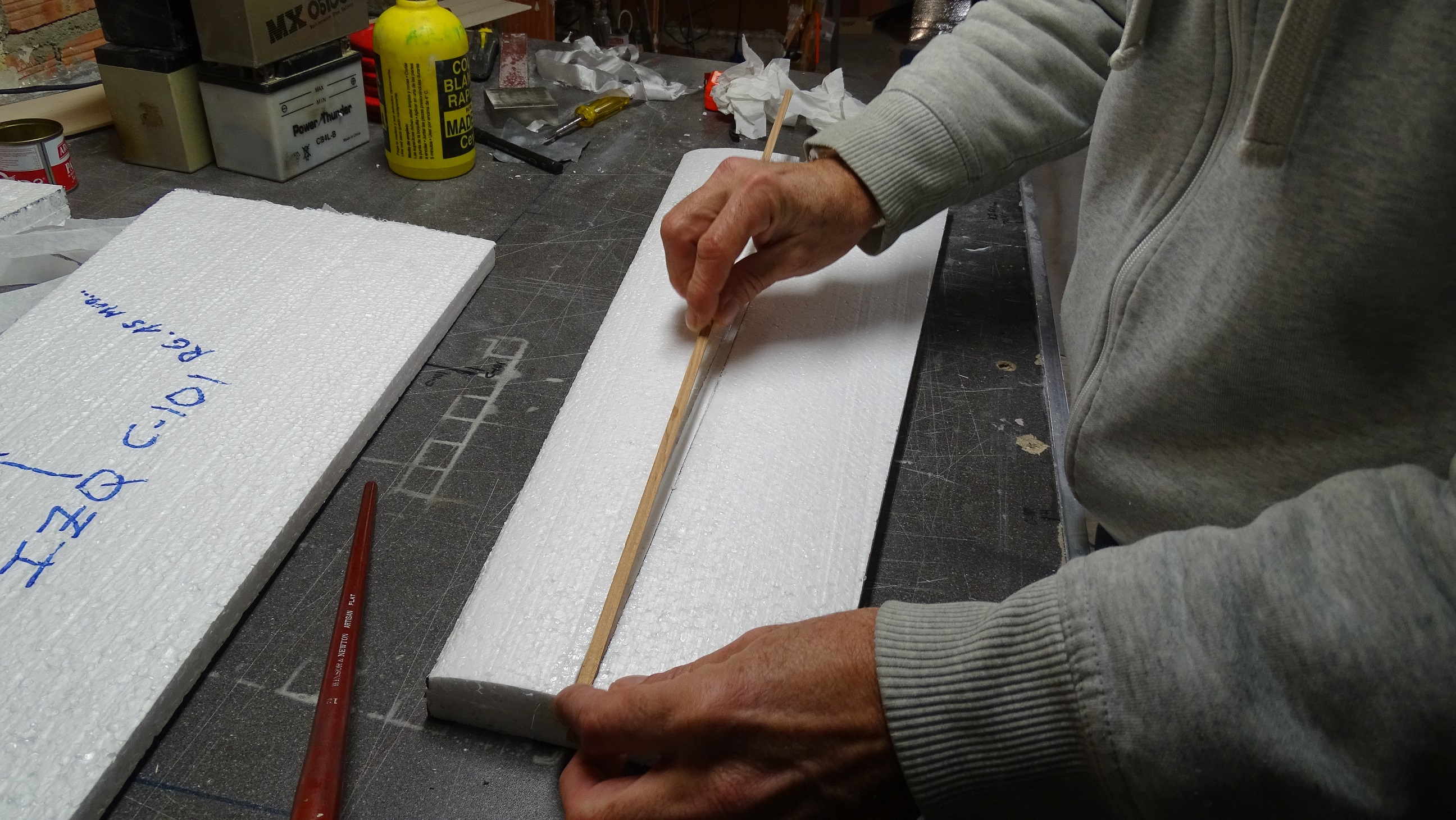

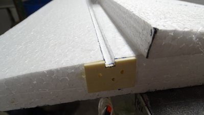

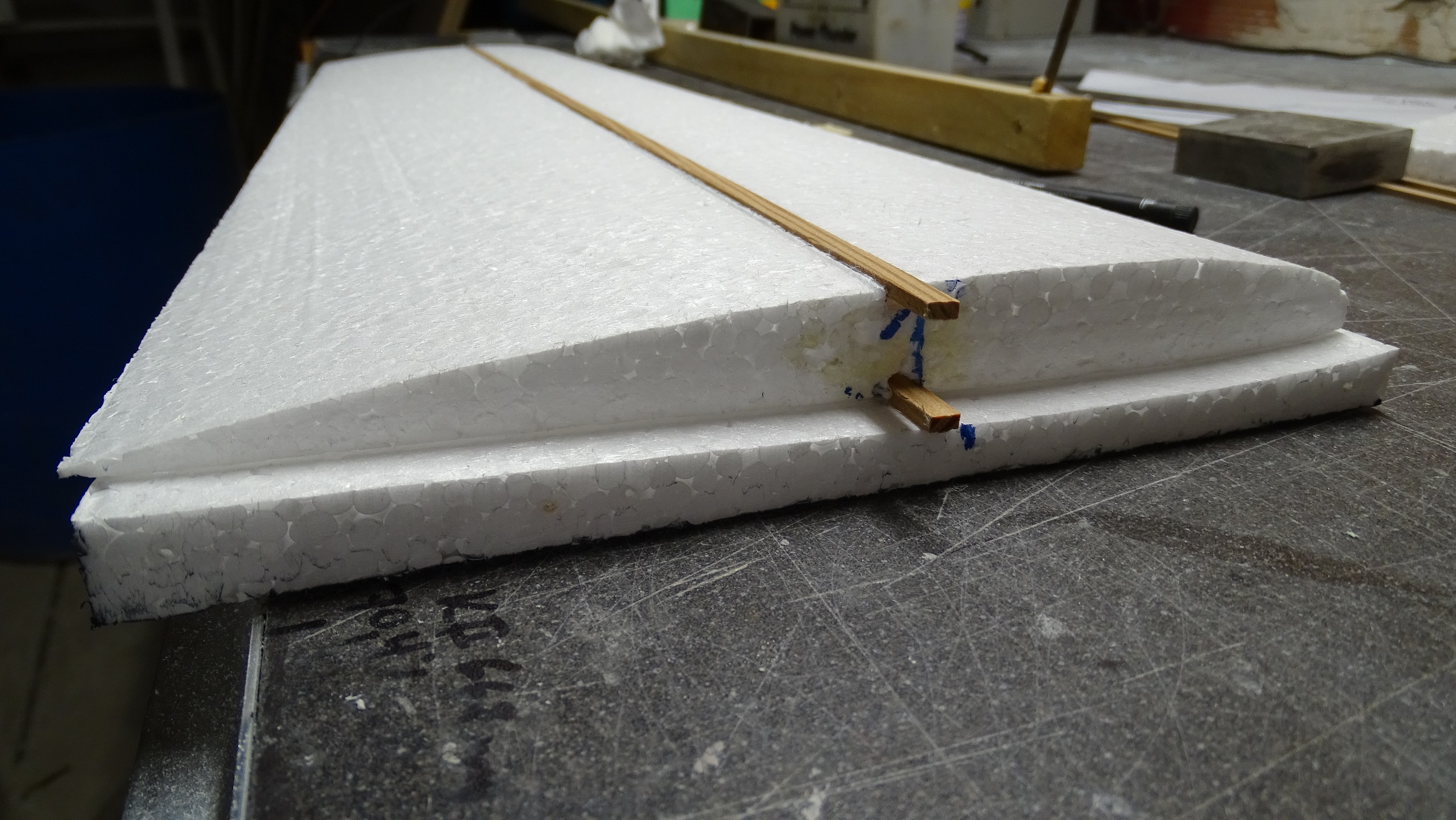

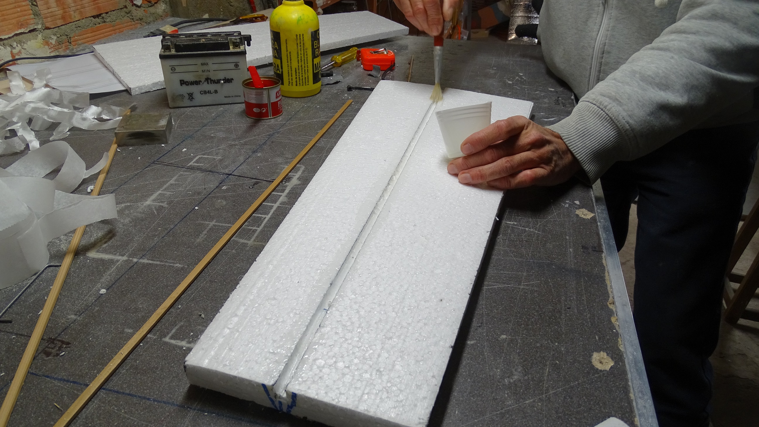

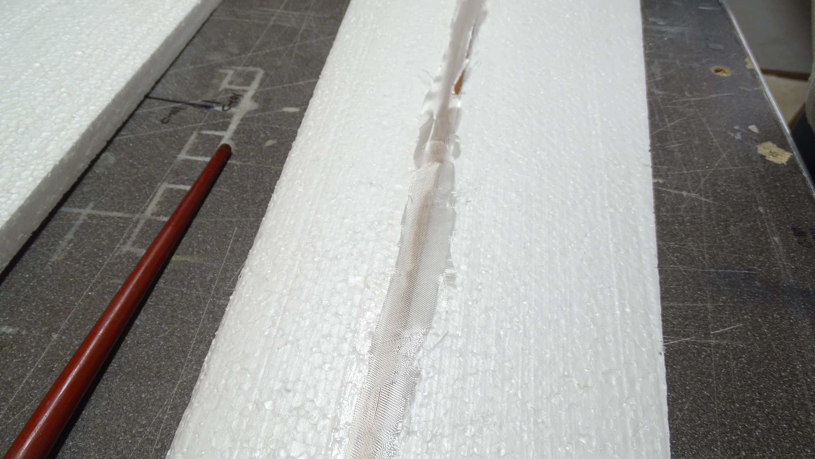

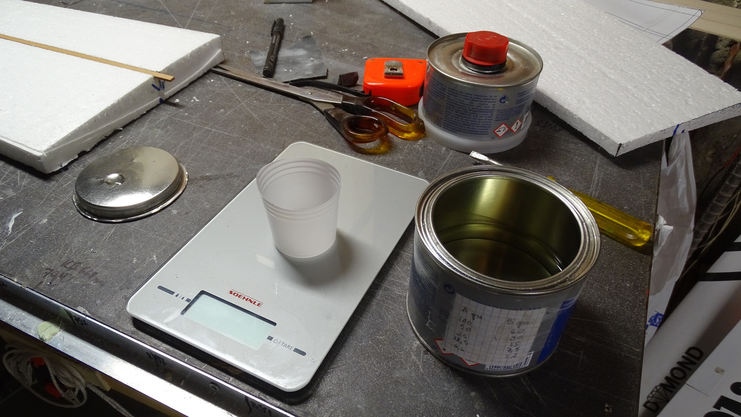

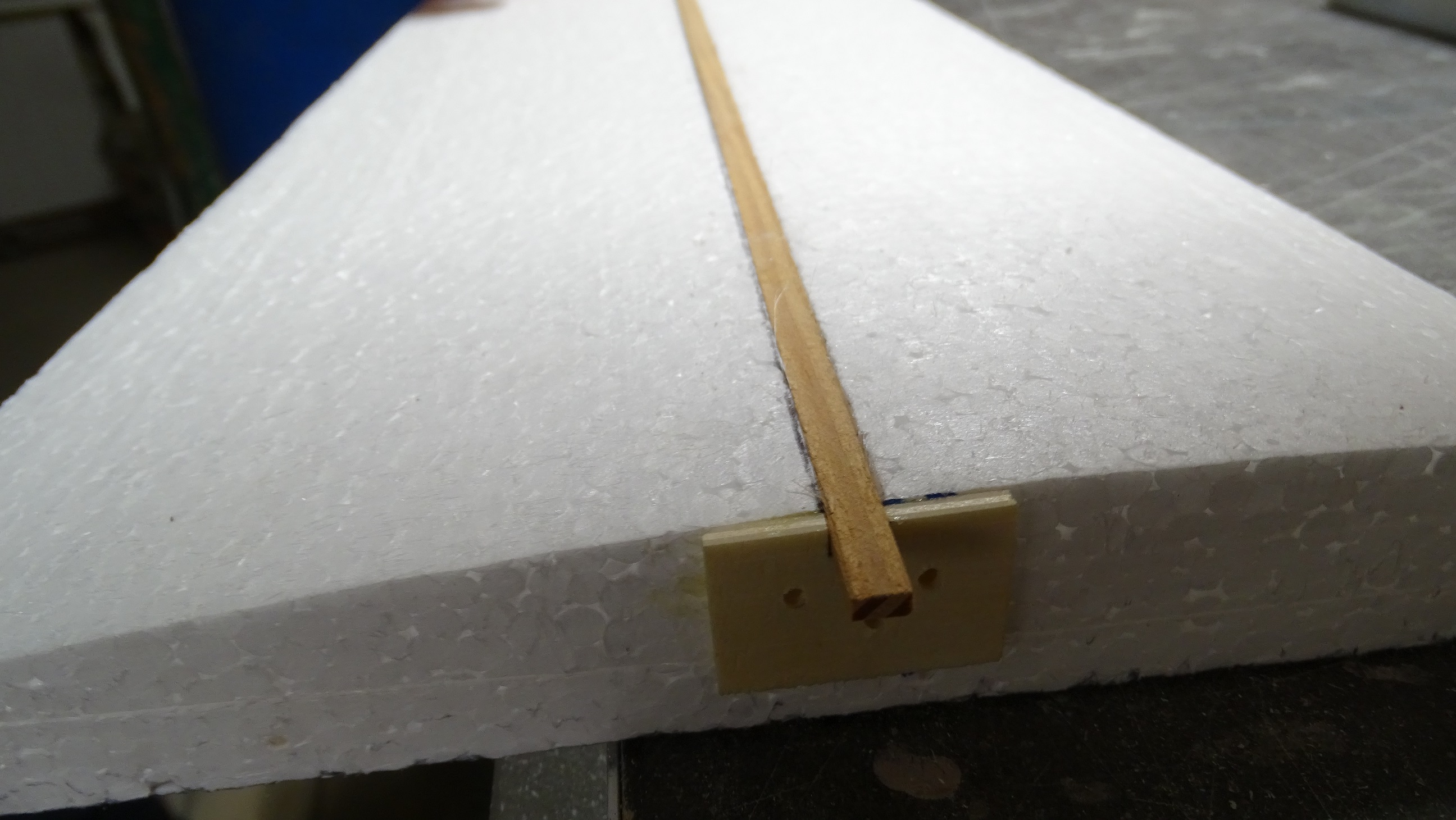

Juande, el epoxy no afecta al foam, la resina de poliester si. Por eso se utiliza el epoxy para hacer aviones a "molde perdido", se lamina el corcho conformado con cinta de embalar y luego con fibra y resina al secar el epoxy se le pone solvente el cual "derrite" el foam y al retirar las sobras de este y la cinta de embalar se obtiene la pieza en fibra, "fácil" :wink:
Que no me extraña para nada que Juan vaya por esa vía :shock: de otra forma sería extraño porque ese avión es como un ala voladora, corcho (EPS) y una tonelada de cinta ...... ya veremos que se le ocurre pero viendo lo visto no lo vá a volar en condiciones "ligeras" como es el original.
No utilices epoxy para pegar EPO, si vas a montar un corcho de EPO o "reparar" utiliza el Zacky que es cianocrilato para EPO ya que el EPO trae una capa muy fina de revestimiento. Igualmente, no utilices cianocrilito con cualquier otro corcho ni siquiera el Zacky, eso si se lo devora.
#1378931

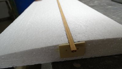

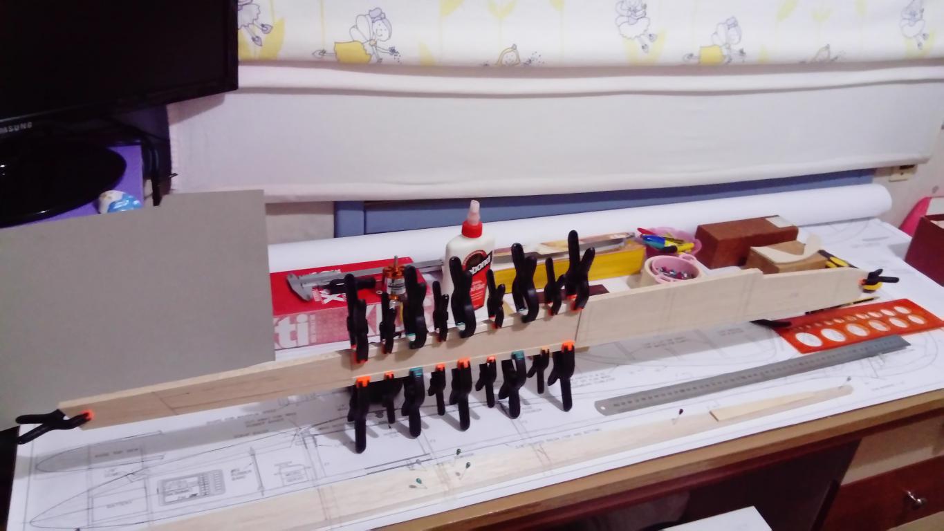

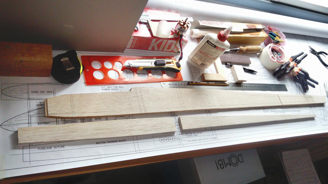

Hola a todos los colegas que se mueven por esta parte del foro.

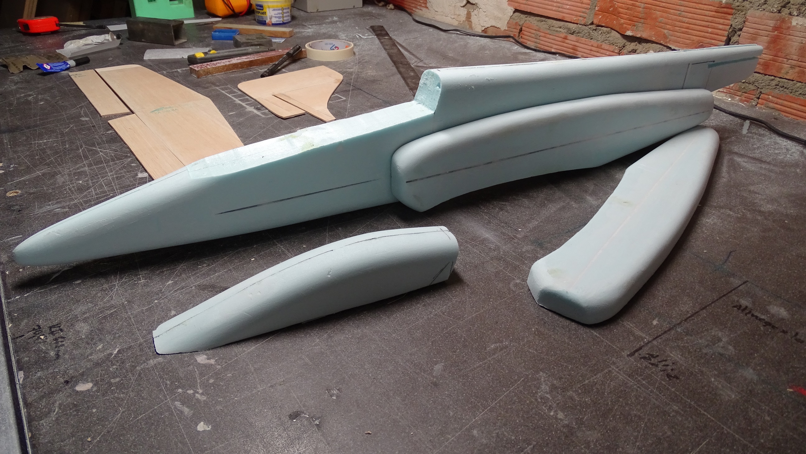

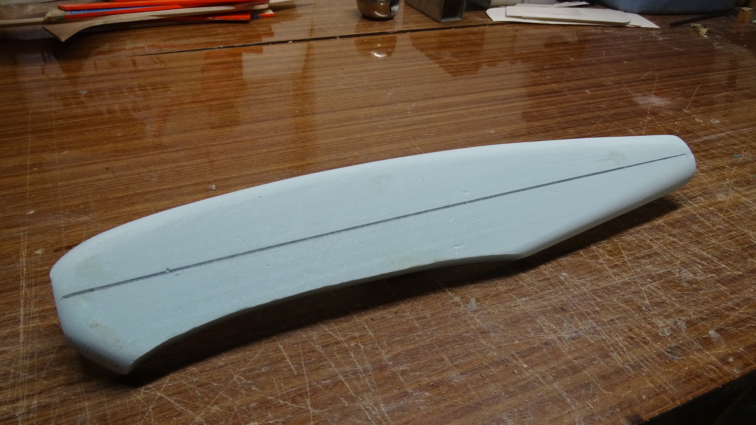

Eso de meter barillas cuadradas de madera en el corcho me recuerda mis primeros avances.
Así lo hacia antes pero luego para ir reduciendo peso me pase a los tubos de carbono.
Como todo aeromodelista experimentando con nuevos materiales e tenido que pasar primero por el forrado de alas con papel y tambien por el de laminado con tejido fino + epoxi.
Tras muchisimos procesos de construccion llegué a la conclusion de que lo mejor no es crear un modelo anti-destructible,si no de cuidarlo y aprender a volarlo en condiciones sobretodo en los aterrizajes.
Tio juan,esa U en el corcho te ha quedado de escandalo y del lijado del fuselaje ya ni te digo.
Se ve que manejas bien el corcho y no es la primera vez.Sigue así,¡QUE GRANDE ERES COLEGA!
pA22,estoy en stand-by o modo reposo aletargado :lol: :lol: :lol: .Tengo dos proyectos en mente pero como no me entran mas en el hangar y los jodidos que tengo no se quieren romper,pues eso,que estoy paradillo.
Un saludo y continuar que yo sigo ojeando... :mrgreen:

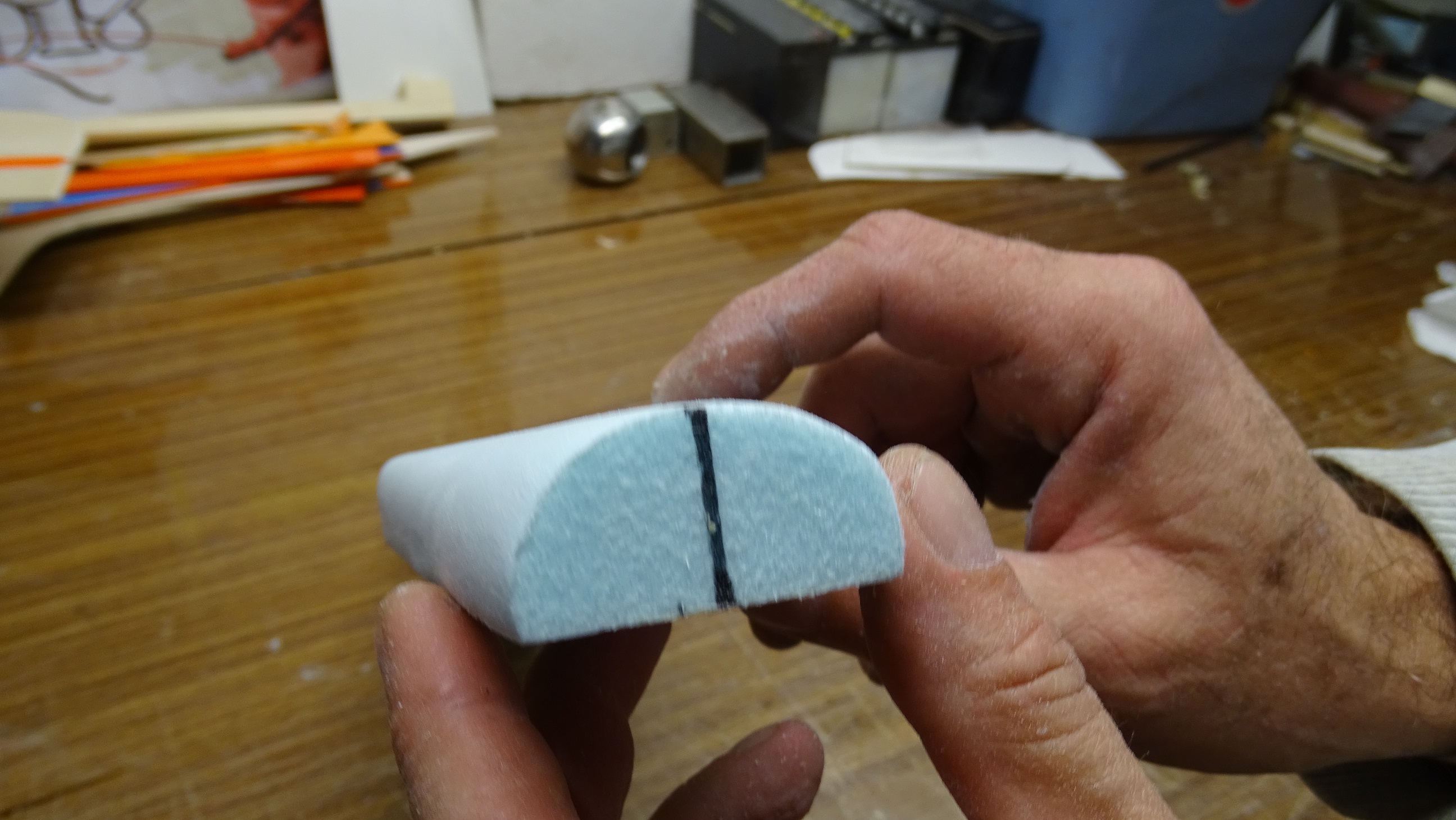

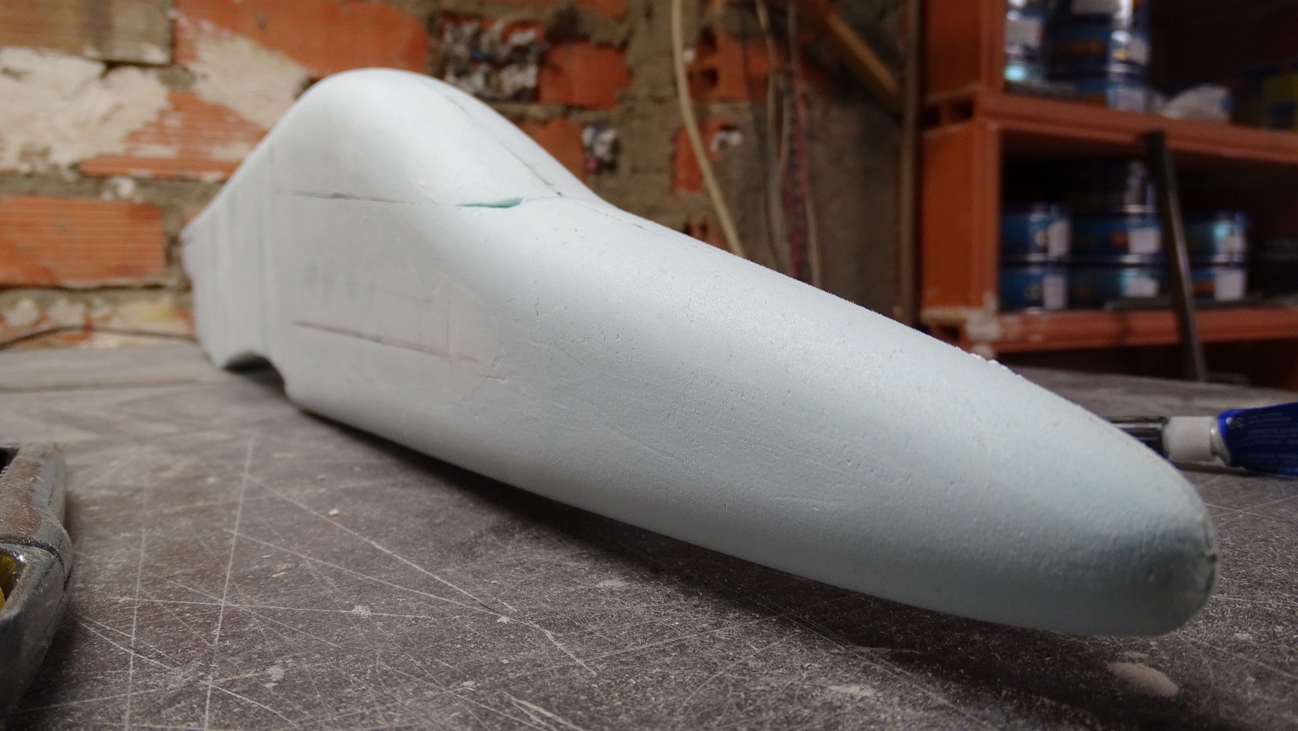

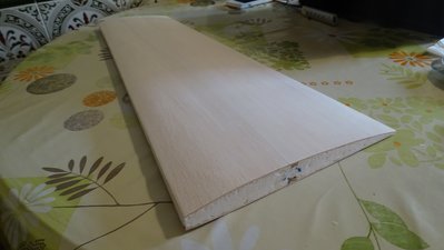

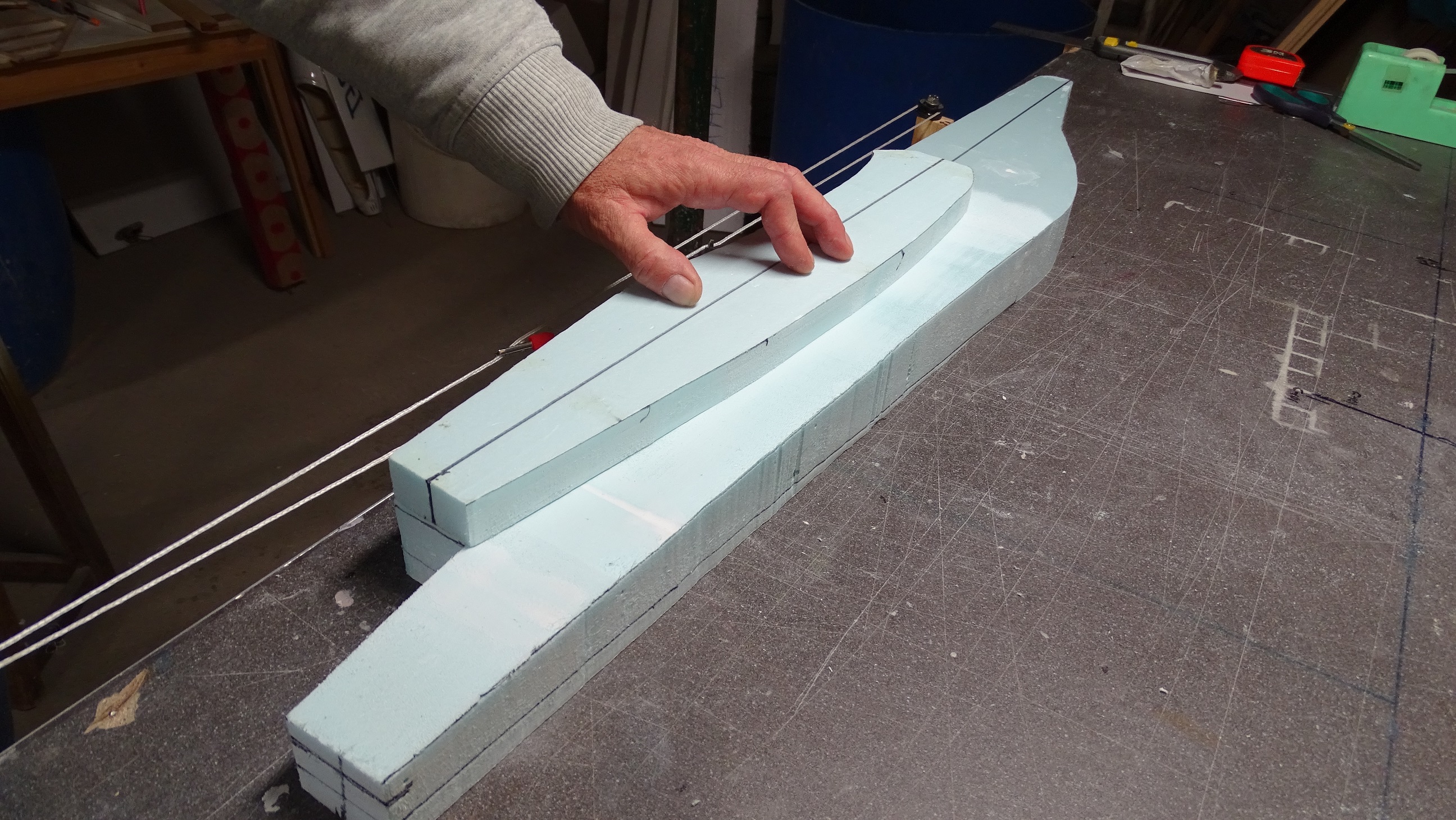

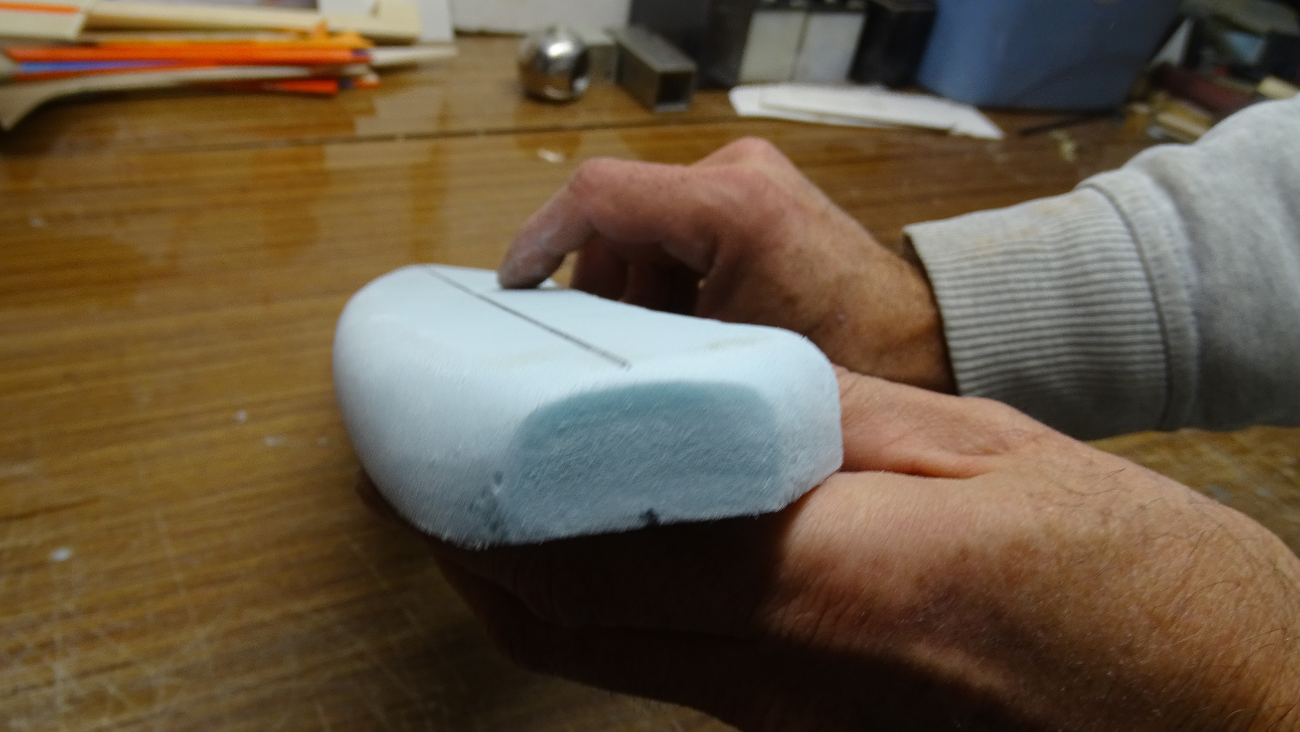

...Uuuuffffff. :roll: creo que lo de grande me queda Grande, jejejee. :lol:

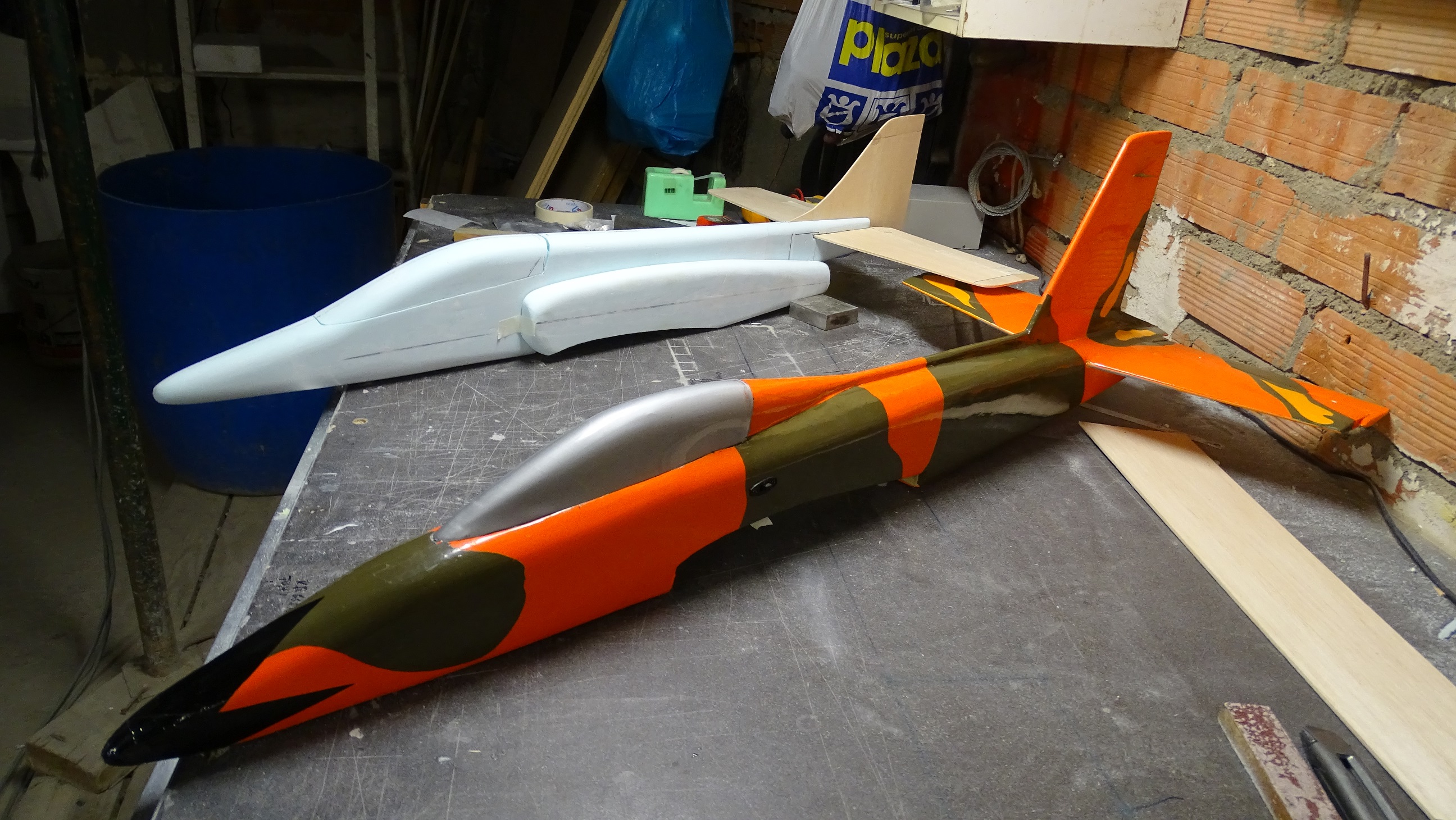

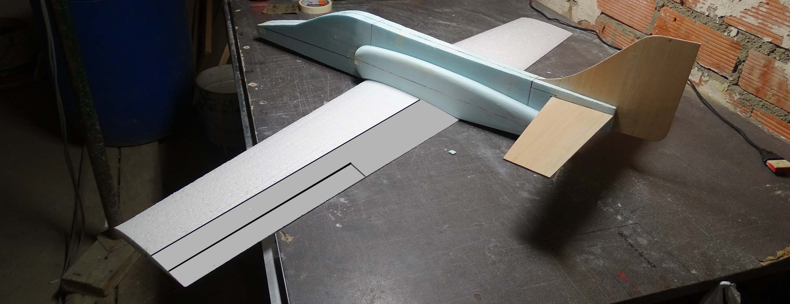

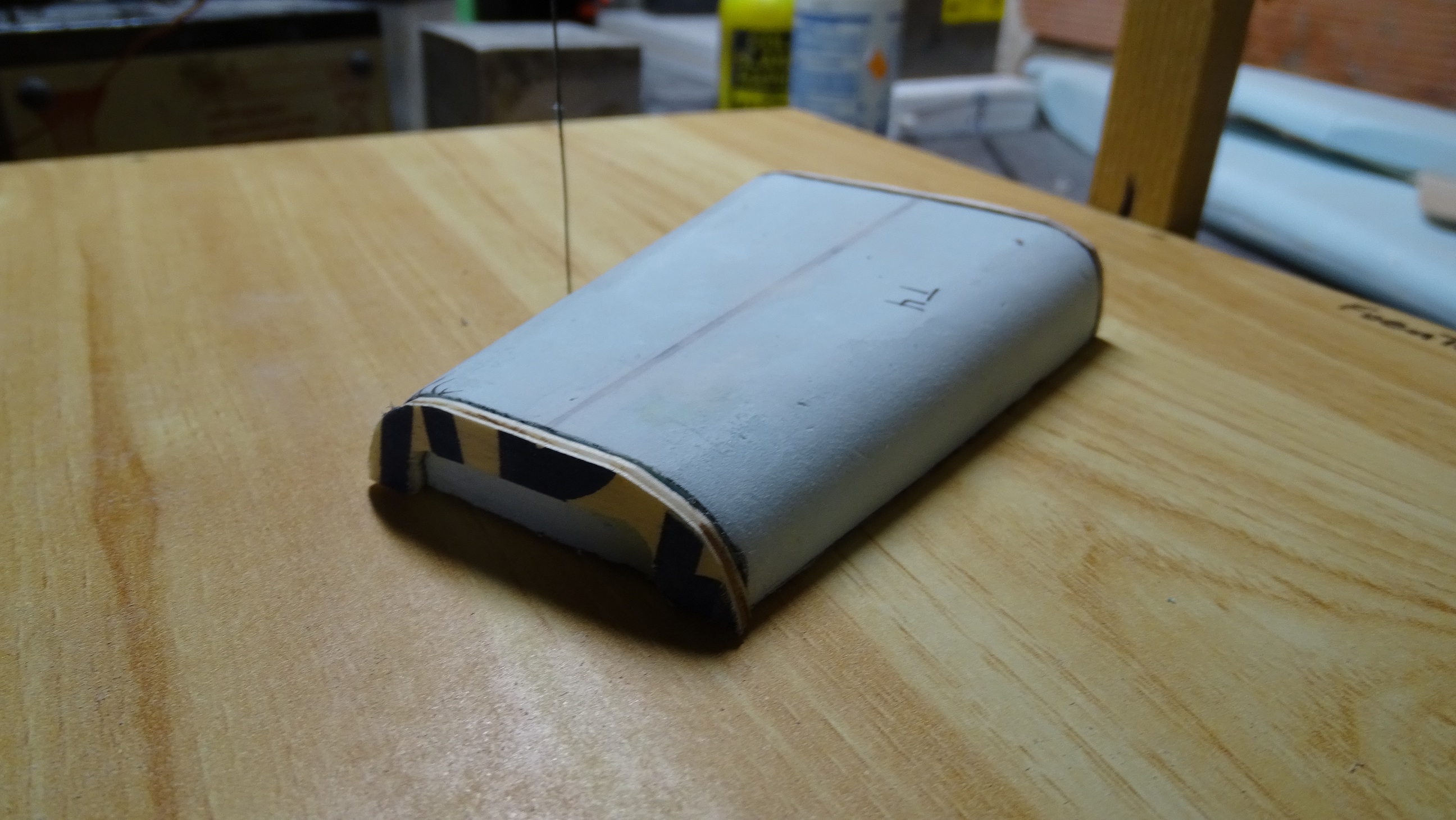

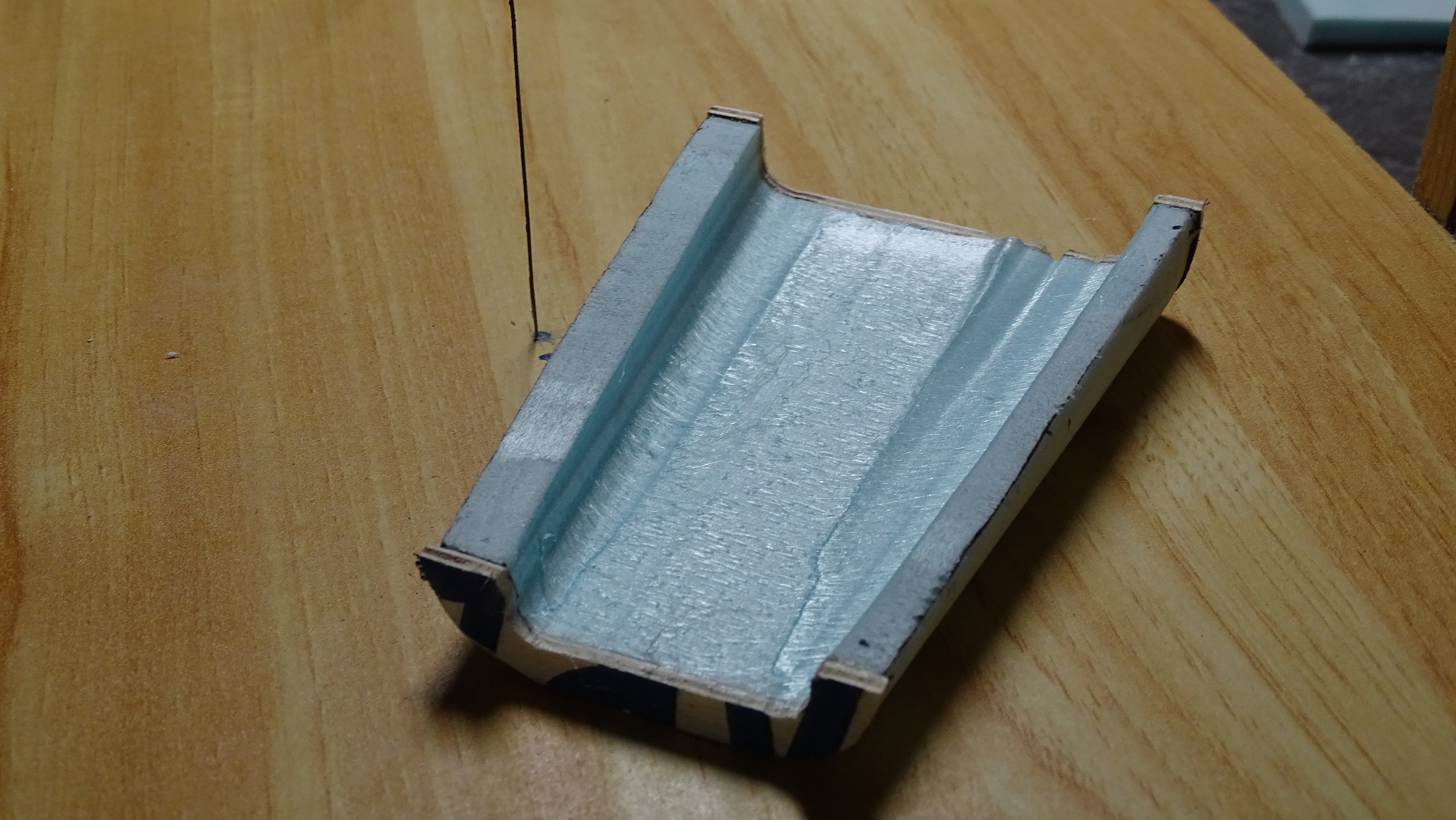

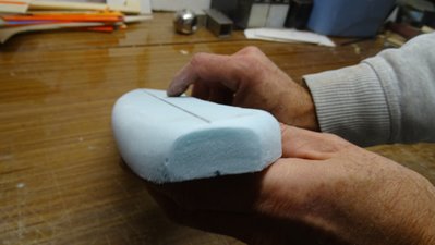

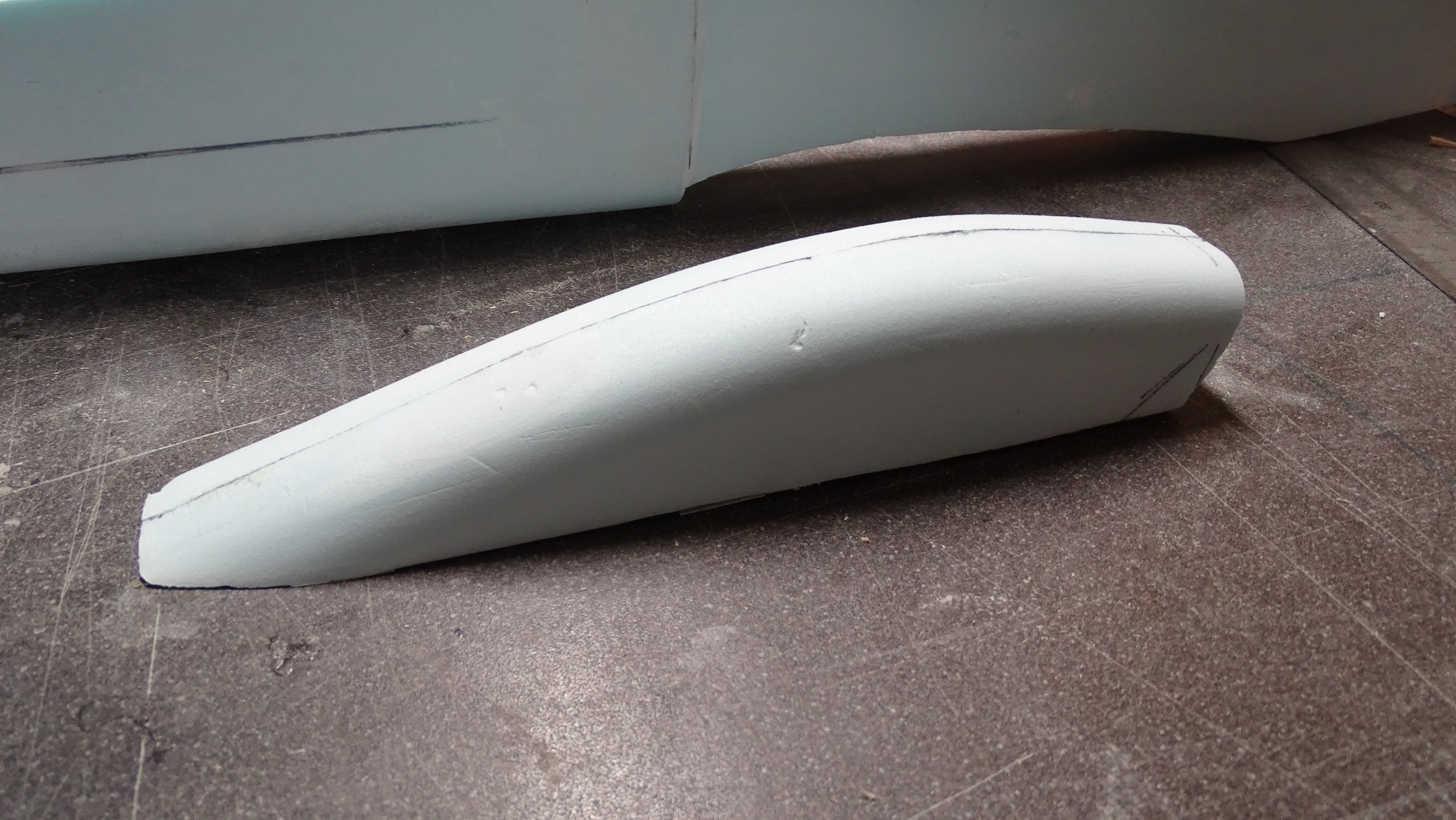

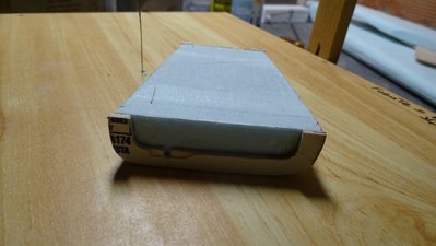

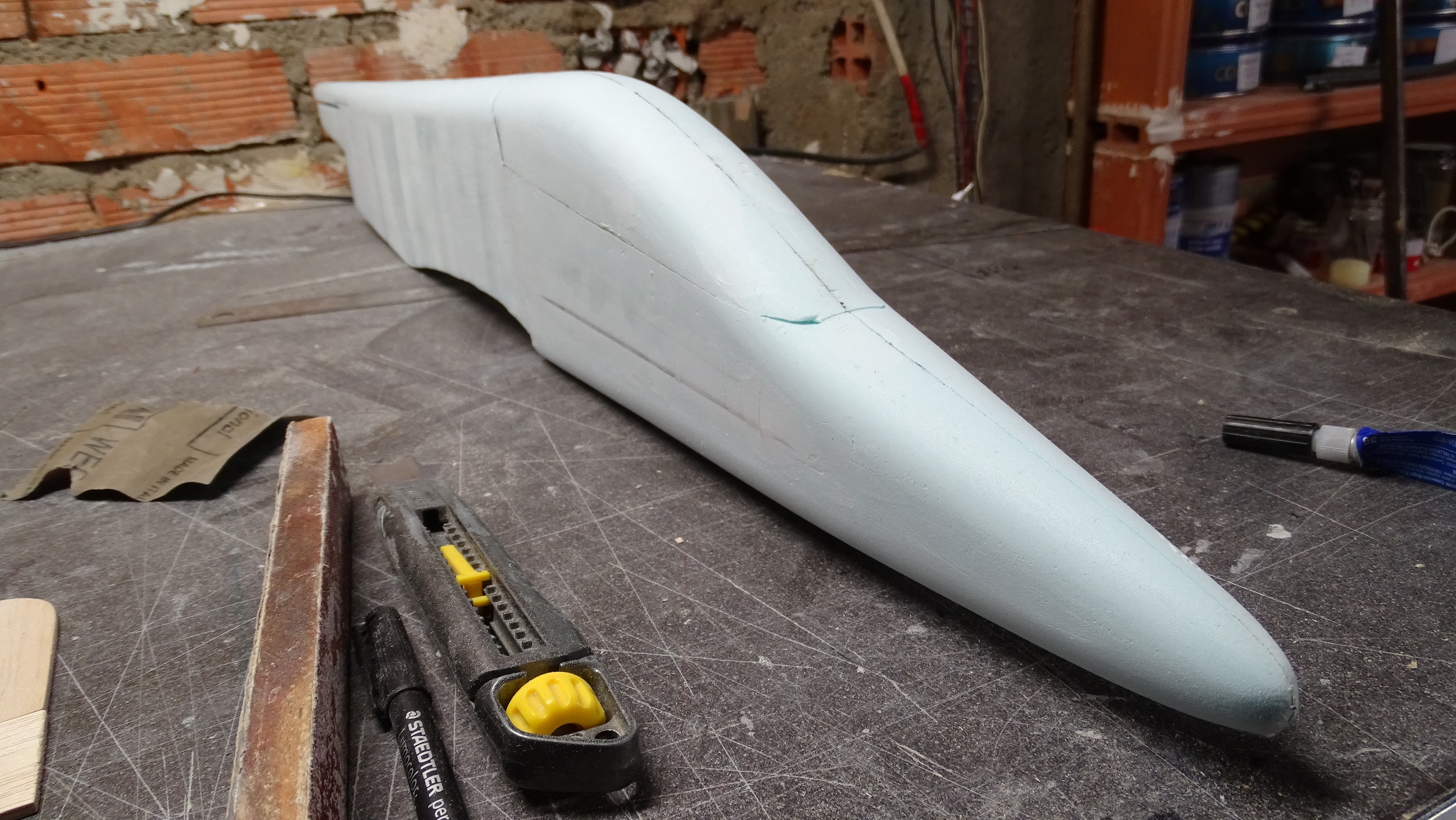

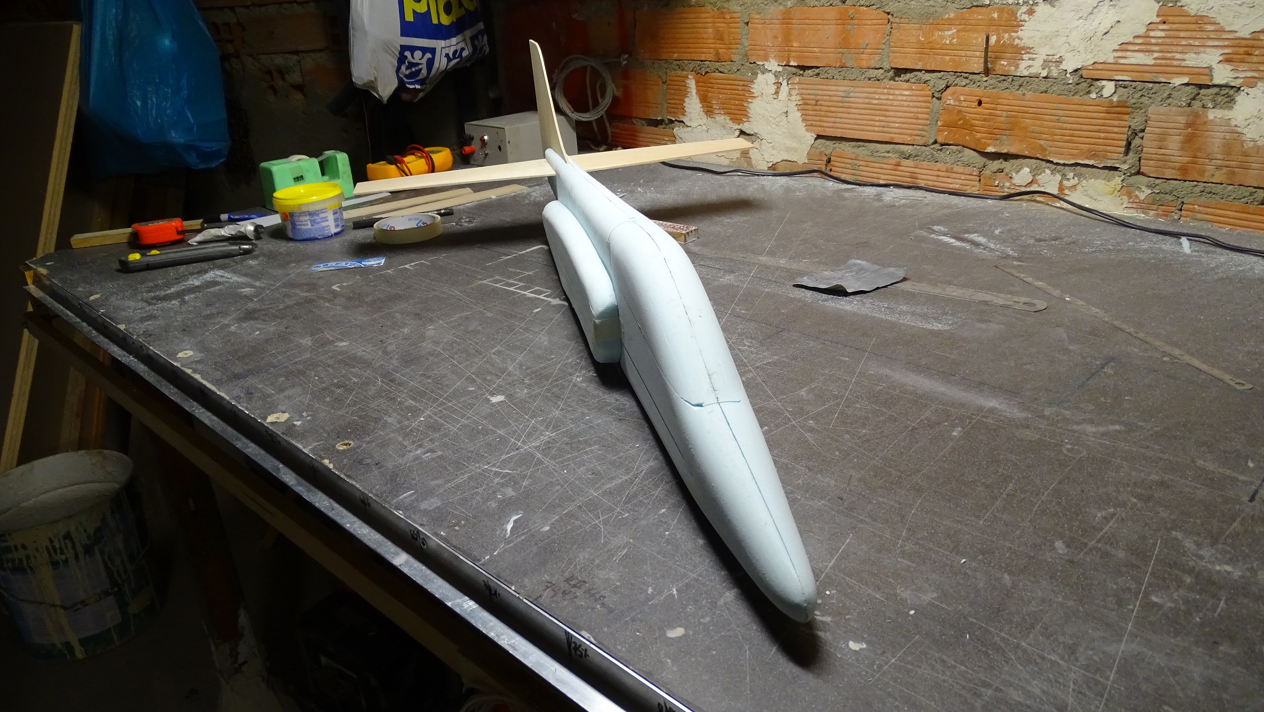

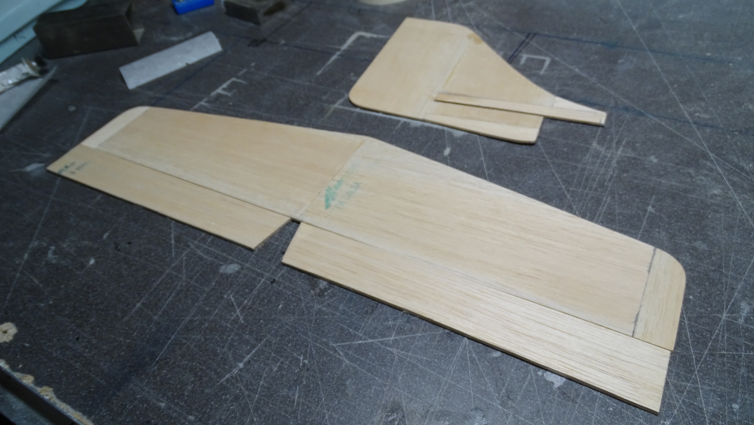

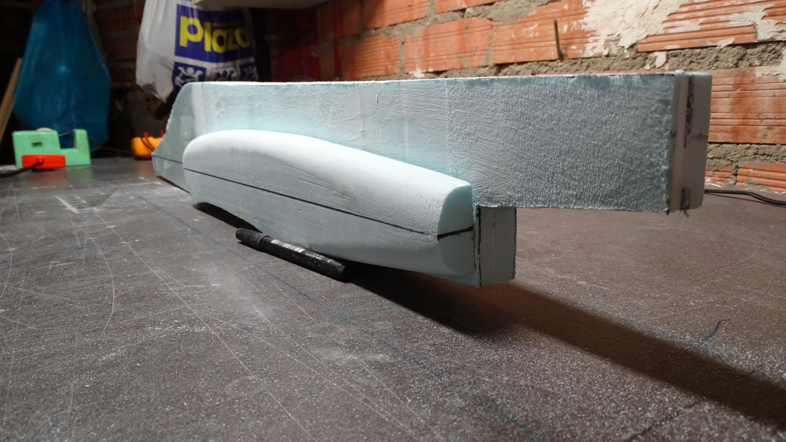

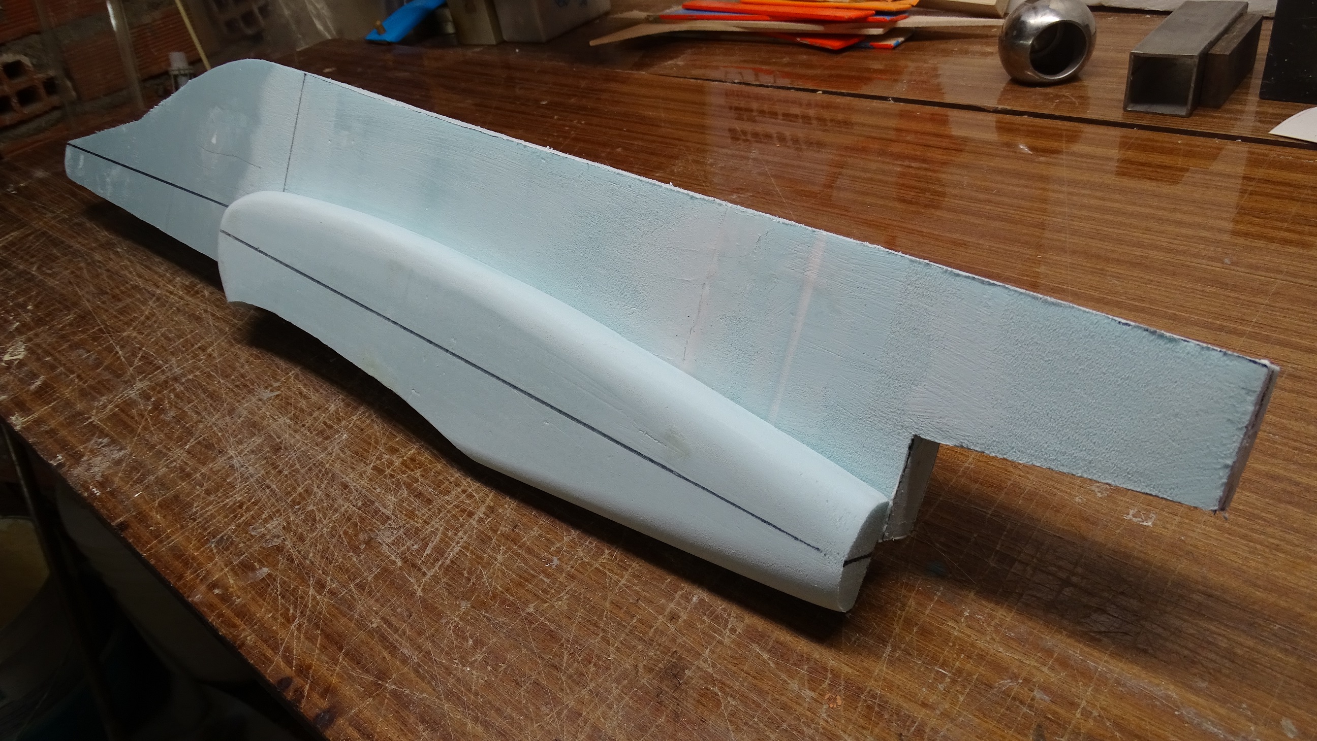

ni yo mismo Iniciado, se como terminara esto, empece con la silueta, el cortado de Alas y su refuerzos, y ahora se me antoja trabajar el fuselaje para sacarle crías, y no terminara la cosa seguro aun, ...a si que lo de "Crazy" creo que me quedara mejor que lo de Grande. :mrgreen:

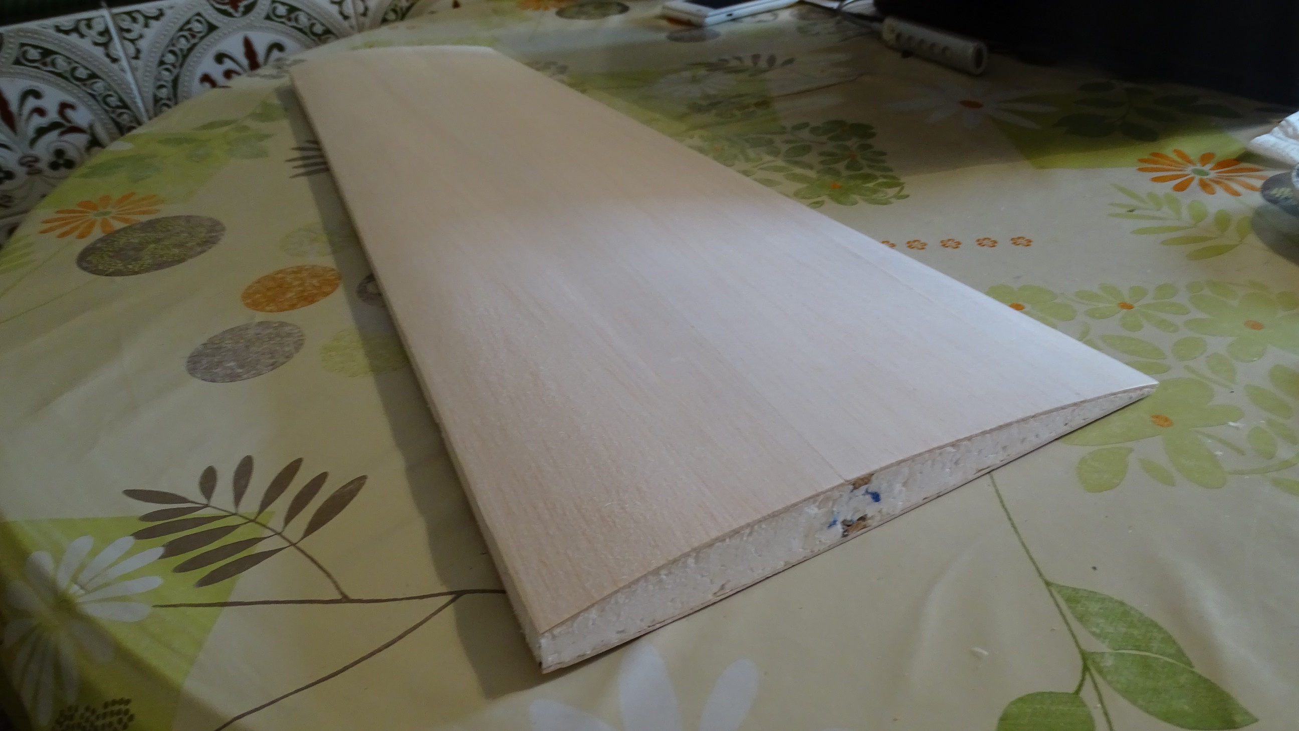

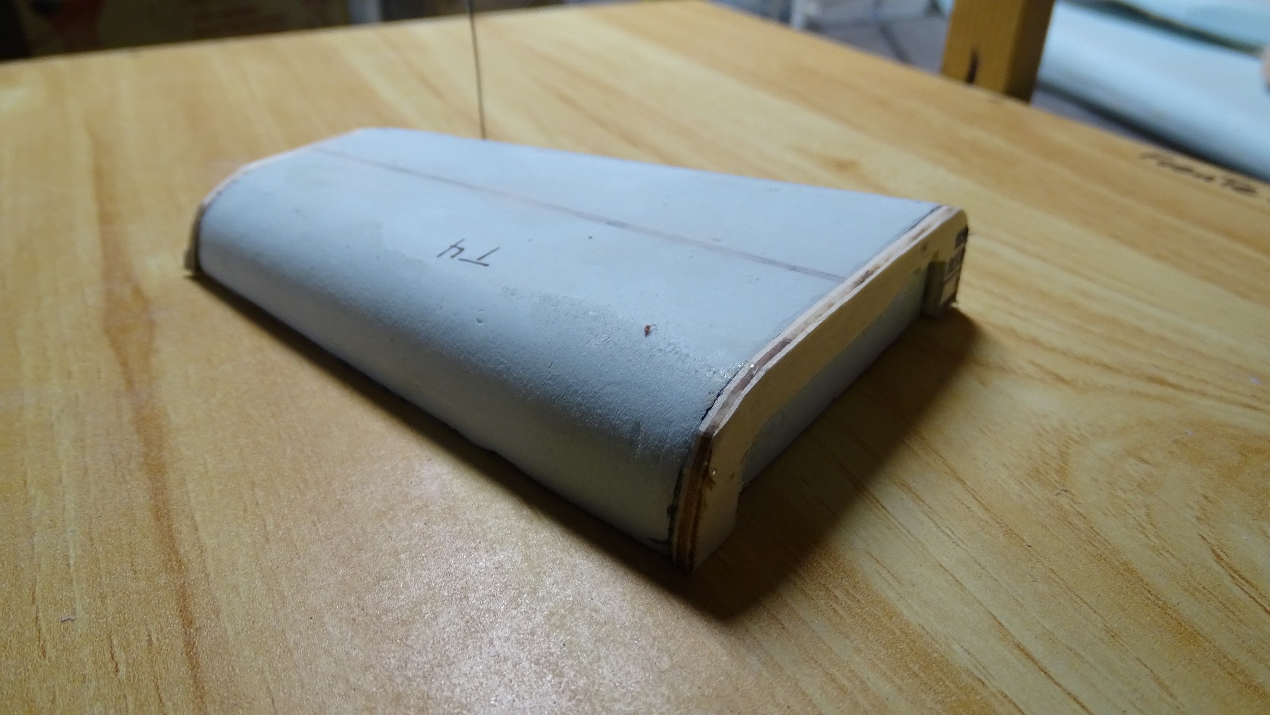

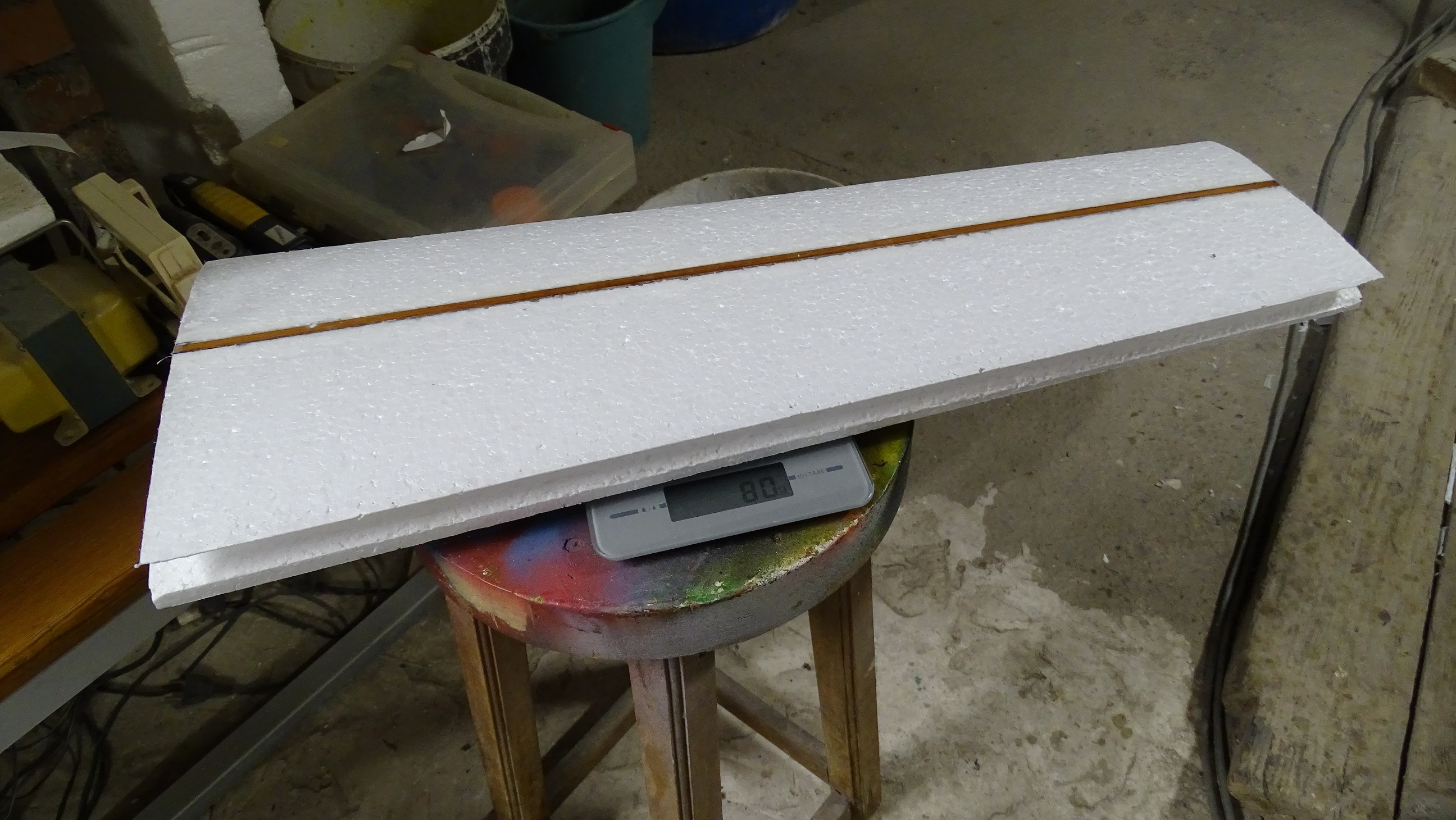

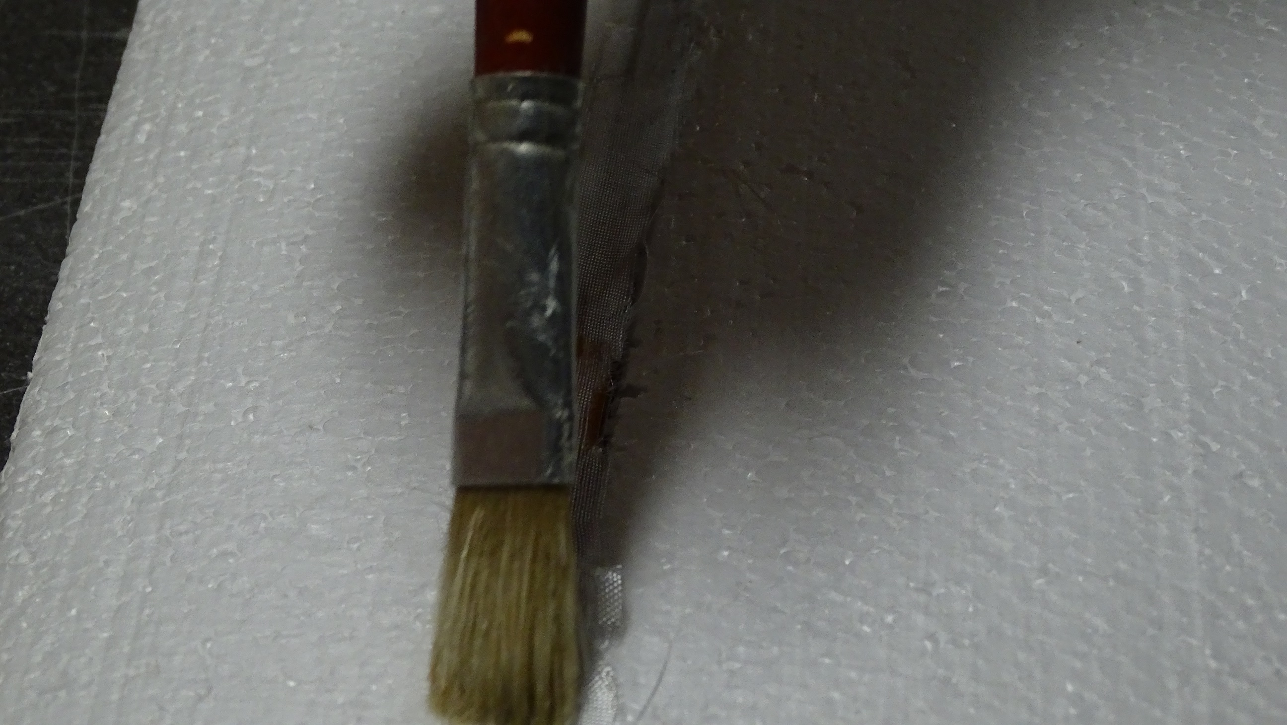

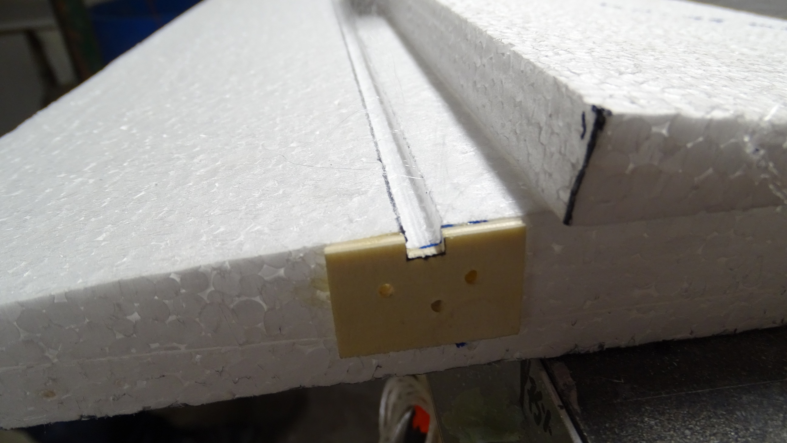

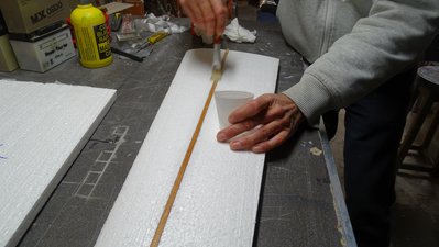

...Dejo unas imágenes de una de las Semialas ya laminada, y otras de la idea Loca. :roll: :lol:
