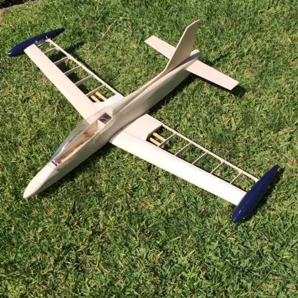

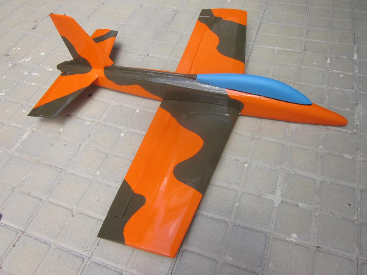

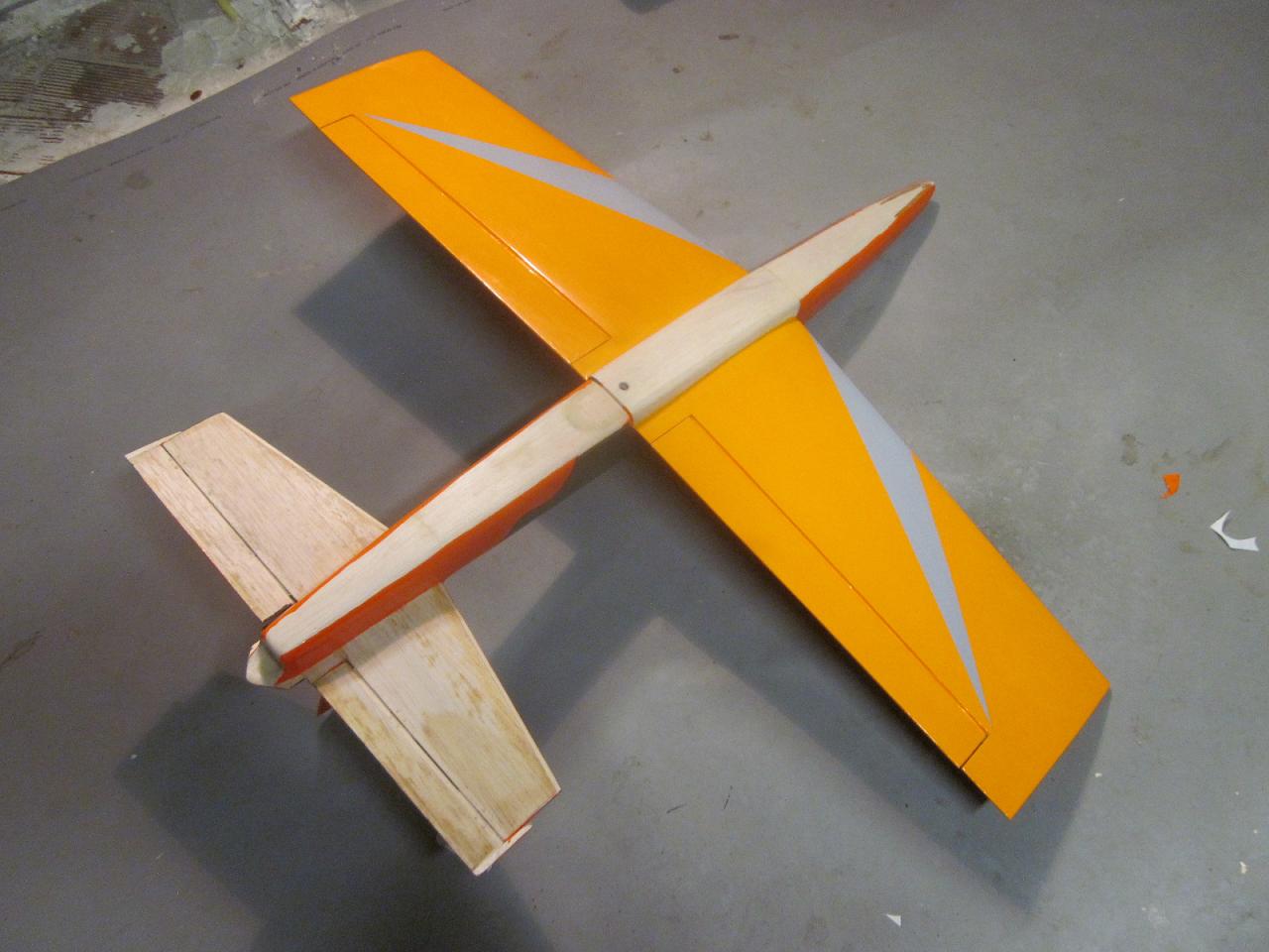

8) Un poco mas para la causa, y aun le quedaaaa... :D

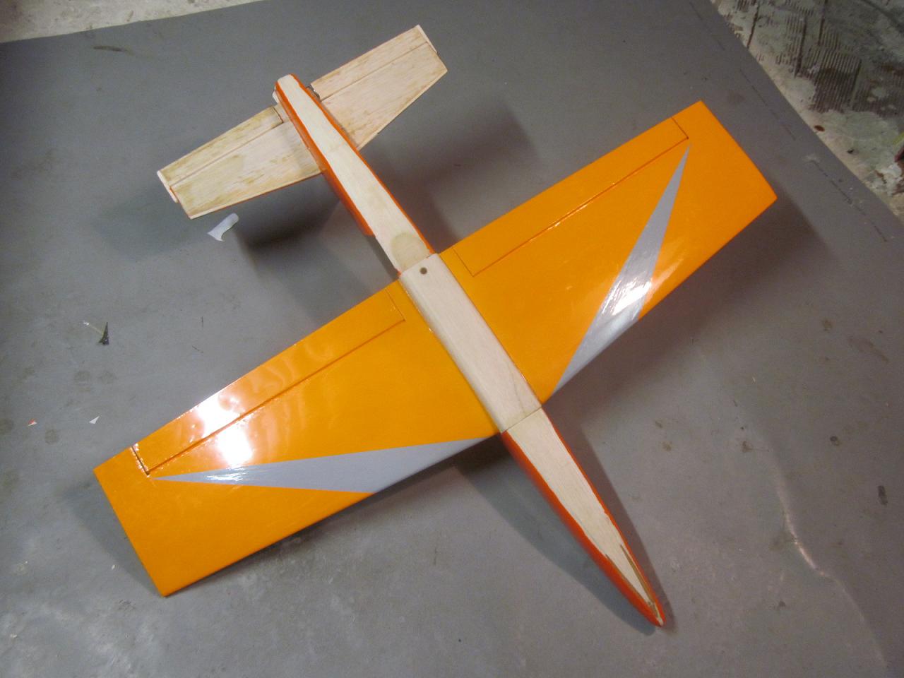

Mas color, mas color... :P
cual le queda mejor como segundo color ?, el marrón clarito que esta encima de las plantillas o el naranja clarito que esta en el otro semiala encima de la plantilla ?.

ummmm yo con las cagás de paloma encima no pondria más :lol: :lol: :lol: :lol: vamos que deja solo el blanquito/crema y ya

motoraton escribió:ummmm yo con las cagás de paloma encima no pondria más :lol: :lol: :lol: :lol: vamos que deja solo el blanquito/crema y ya
Que no Fer... :oops: QUE LO QUE TU DICES DE CAGADAS DE PALOMA SON LAS PLANTILLAS, :lol: SI TE FIJAS ENCIMA DE LAS PLANTILLAS HAY UN TROZO DE MONOCOTE DE DIFERENTES COLORES A ESOS COLORES ME REFIERO. :mrgreen: :lol:

El marron clarito es como más serio, el naranja mas alegre, a mi me gusta más.

proye escribió:El marron clarito es como más serio, el naranja mas alegre, a mi me gusta más.
feliz veraneo a todos que no os he dicho nada, yo le voy a pedir a mi jefe, a ver si me las puede aumentar un tiempo más.
Hombre Proyeeee... :P :P :P que bien tu por aquí, todo un placer, :wink: pues si, yo creo que tu elección es la que yo tenia en mente, y yo creo que esa finalmente sera, pues nada suerte con ese aumento de las vacaciones. :lol: :lol: :lol:

Por el color pon el que más te guste va quedar genial.
ahhhhh valee pues entonces...ponlo en blanco :twisted: :twisted: :twisted: :twisted: en serio el color blanco encima a mi me gusta

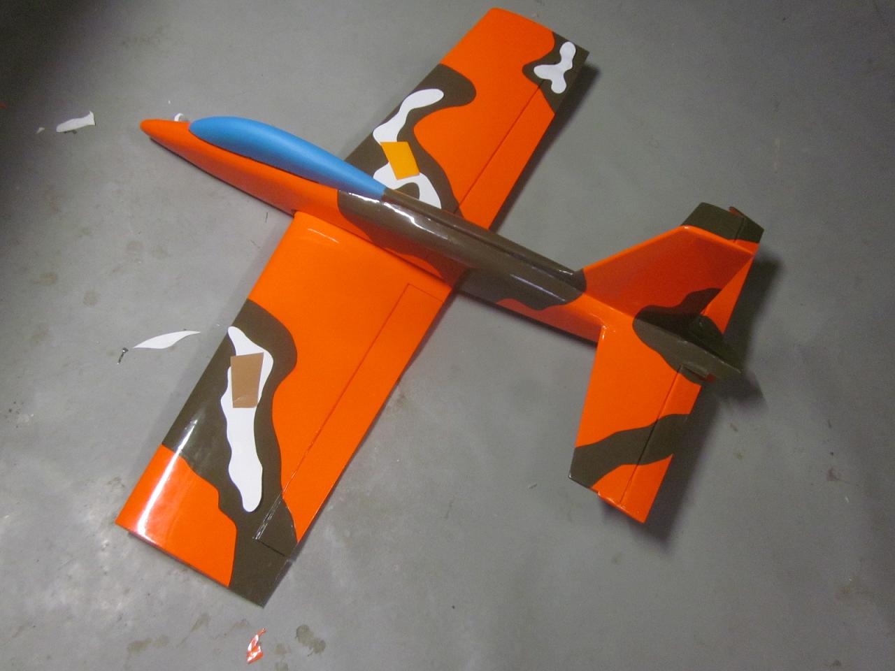

Hola chicos, ...@s :D :P Yoyo, Moto, la verdad que para no complicarme mas así según esta podria valer ya, pero dándole vueltas y como tengo entelado de algún color mas, he decidido que no le vendría mal un tercer color, el blanco que comentas Fernando, lo veo muy cantoso, sin embargo el naranja clarito lo veo mas a juego con el color base naranja, ( al igual que opino el señor Proye ) de momento no eh echo nada aun, solamente tengo echas algunas plantillas, y por lo que me temo hasta la semana entrante no voy a poder avanzar nada en el, me voy a ir de fin de semana con mis sobrinos a la paisajistica provincia de Cuenca, a mojarme los pies y el culete en alguno de los bonitos ríos de su entorno, como por ejemplo el rió Escabas, intentaremos llevarnos algo para volar y el reportaje como de costumbre y para compartirlo con vosotros os lo mostrare a la vuelta, así pues que tengáis tambien todos vosotros un bonito fin de semana de este verano que ya poco a poco se nos va escapando... :wink:

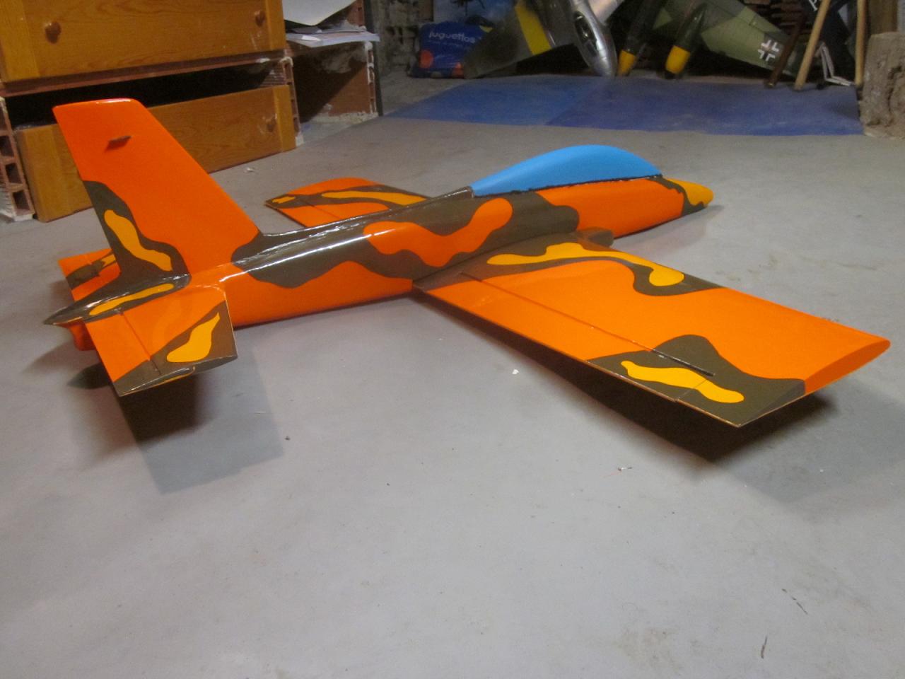

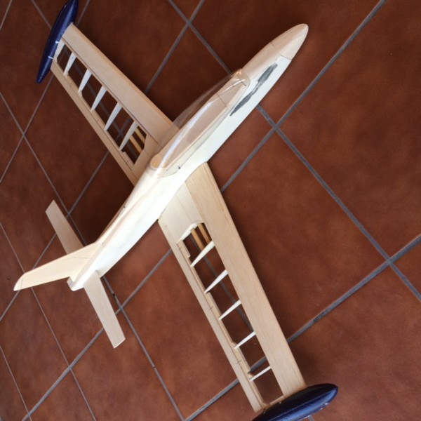

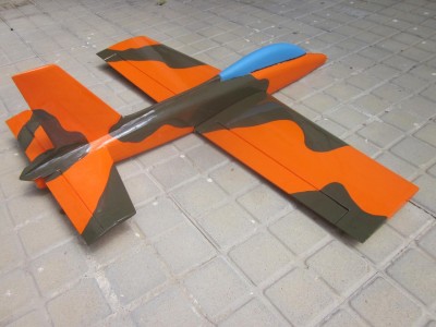

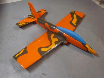

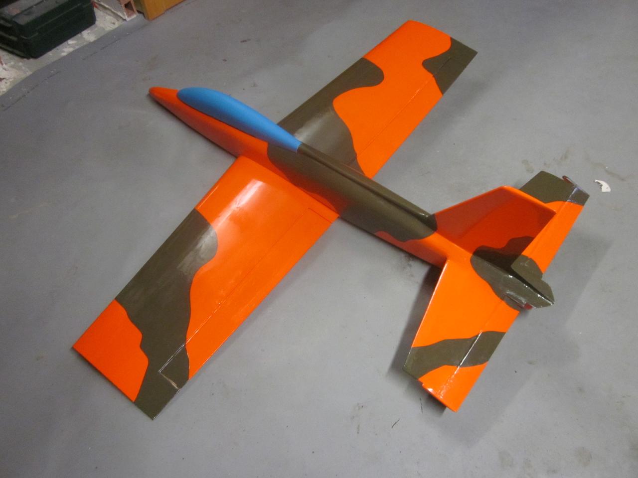

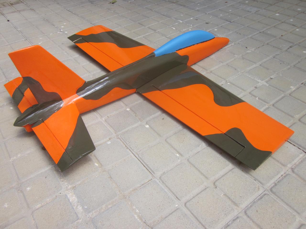

osvy, proye, Muchas gracias a los dos, :wink: ya puesto y después de saludaros, adjunto unas imagenes del Italiano ya listo para entrar en batalla, veremos si soy capaz de hacerme con el, intentaremos estar a la atura tanto en vuelo como en el vídeo, la verdad , ya tenia ganas :mrgreen: :D ...

Hombre Justino, :D :D no a pasado nada... :lol: que ya lo eh terminado, no le pongo mas bonito ya esta suficiente, pero tu bien podrías enseñarnos el tullo que bien guapo lo llevas, y no es peloteo eeeeh... :mrgreen: :lol: :lol: :lol:

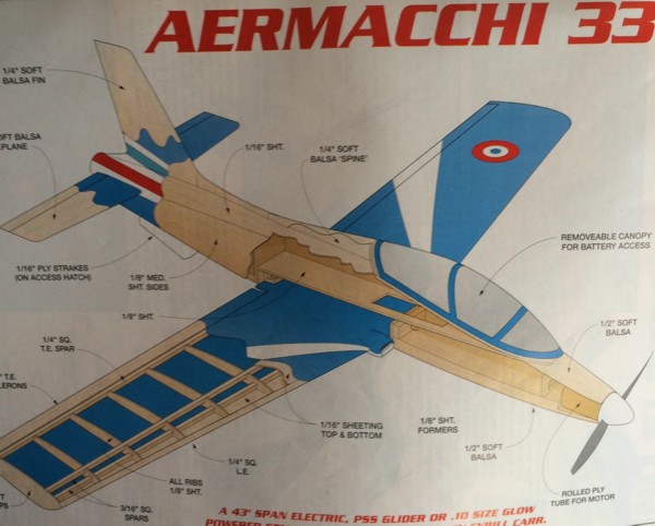

Al final, como me siento un poco en deuda con este hilo y con tio Juan, pondre unas fotos del desarrollo del pajaro mas arriba presentado en plano
No es que sea una obra de arte ni pretendo enseñar a nadie, pero si alguno se aprovecha de mi quehacer y defectos , pues mejor.
La verdad es que me lo he estado pasando bomba, pues el taller es uno de mis vicios y disfruto como un enano , hasta con aviones tan birrias como este.
Tenia guardado el plano que salio en la revista RCM &E hace años y no me decidi a hacerlo hasta que vi el aermacchi de tio Juan, ya sabeis: culo veo culo quiero.
Asi deberia quedar la cosa al final: (fotos del reportaje de la revista)

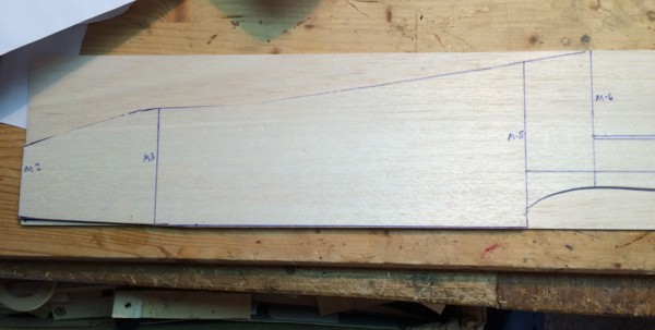

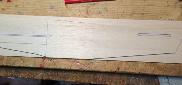

Tras fotocopiar el plano,saque plantillas de todas las piezas y comenzando por los costados, del fuselaje (balsa de 3 mm) las fui pasando a las tablas de balsa:

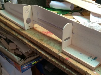

#1328263

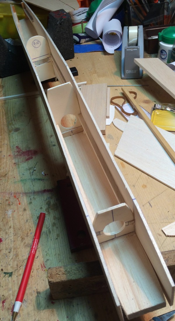

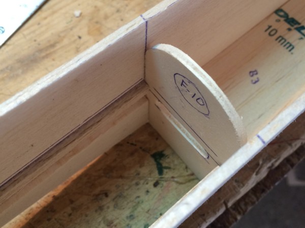

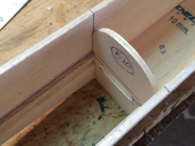

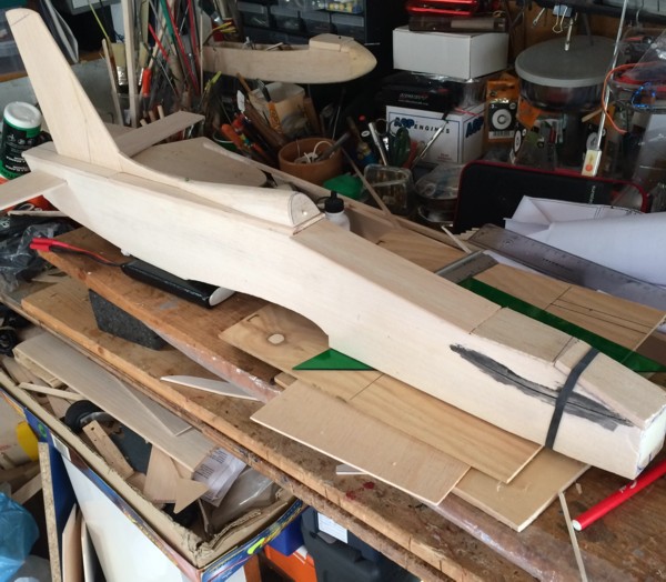

Cuadernas en panel de chopo de 3 mm colocadas en sus sitios y aprovechando la base del fuselaje, que es de balsa ligera de 10 mm y me da la escuadra del mismo , se procede al cierre del fuselaje ( Ya me estoy viendo con la lija en la mano en el futuro, para dar formas redondeadas )

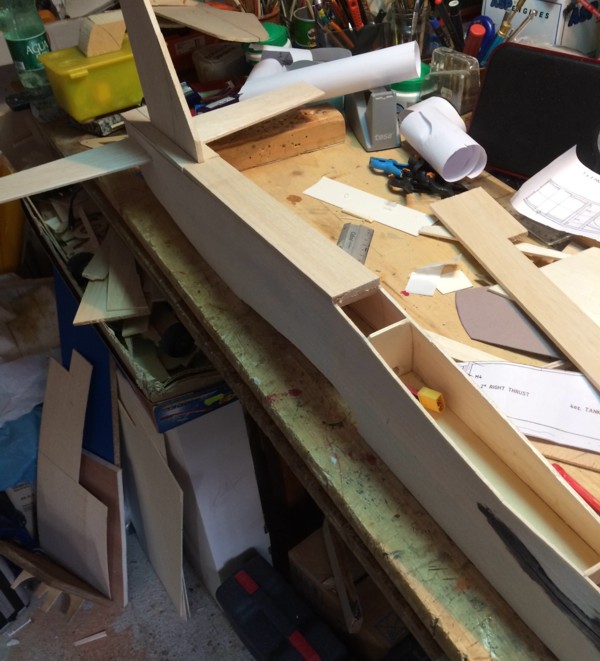

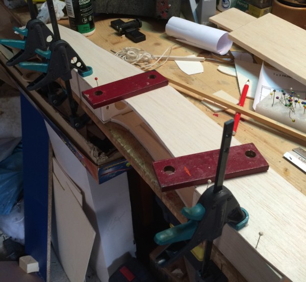

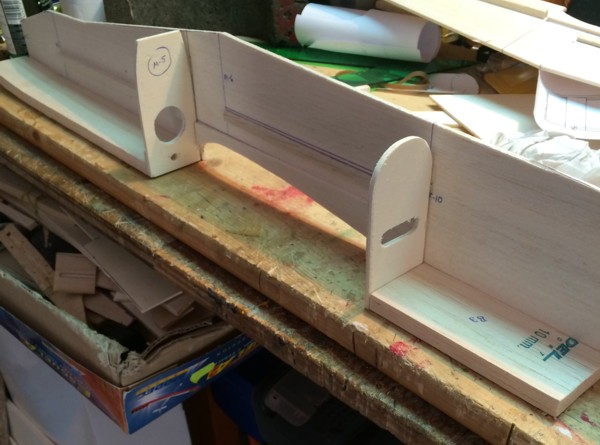

La parte superior de las cuadernas es redondeada...... toca mojar la balsa de los costados y llevarlos hacia ellas... no creais que es fácil, se me rajaron un poco
Tambien se aprecia un listón por dentro de los costados del fuselaje que servira como base para pegar una cuaderna horizontal que llevara cajeado el hueco para el servo de profundidad y mas hacia el morro, para apoyo de la base donde ira la bateria.

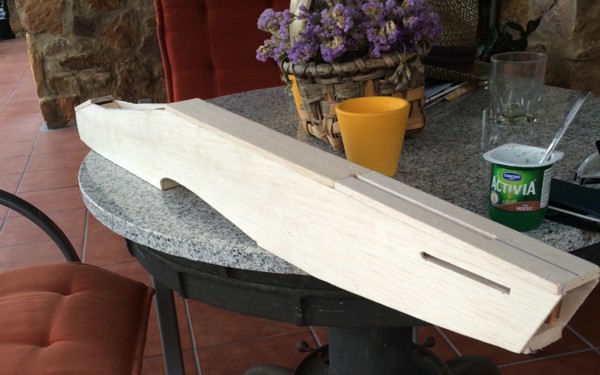

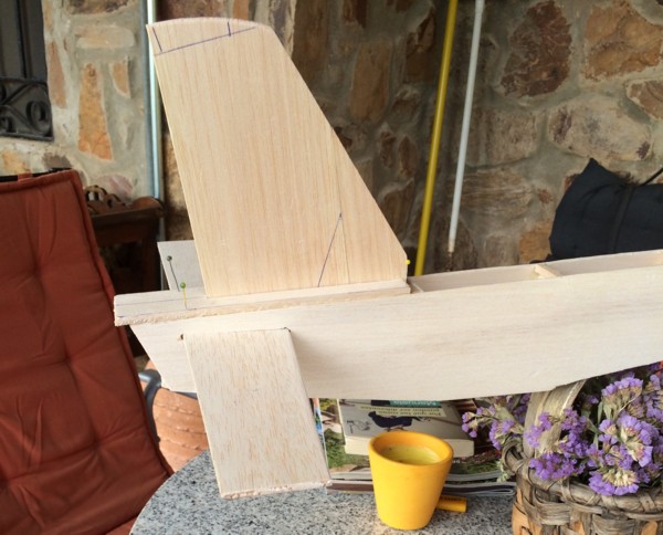

#1328267

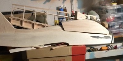

Simplifico un poco la evolucion.
Mientras van secando las cosas, he ido cortando en balsa de 5 mm el estabilizador horizontal y en 6 mm la deriva.. son de una pieza, asi que poco trabajo dan, tan solo lijar los bordes e ir dando ya la forma definitiva.
Cerrar la parte superior del fuselaje con balsa de 3 mm y tallar el morro en un taco de balsa hecho pegando trozos de balsa de 10 mm.... lleva tambien poco rato
Al final voy presentando las piezas ( aqui el fuselaje , aqui un estabilizador, enacantados .... :mrgreen: ) y voy haciendome una idea de como va la cosa
El lomo se talla de balsa de 10 mm y la base de la cabina es de balsa de 3 mm . Todo esta juntado con alfileres

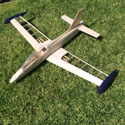

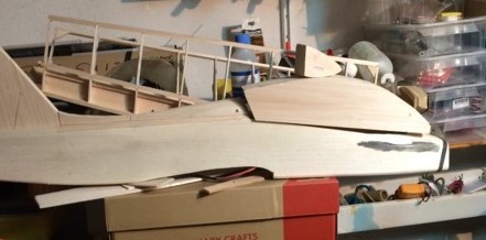

Ahora toca la cabina :
Vuelvo a pegar entre si piezas en balsa ligera de 10 mm dandoles la forma de la silueta de la cabina y sobredimensionandola en tamaño y altura, tal que asi
