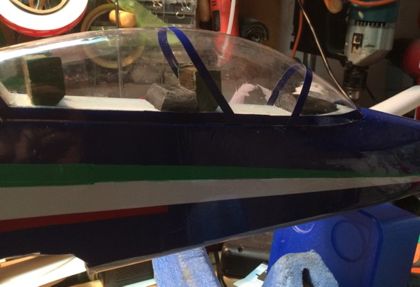

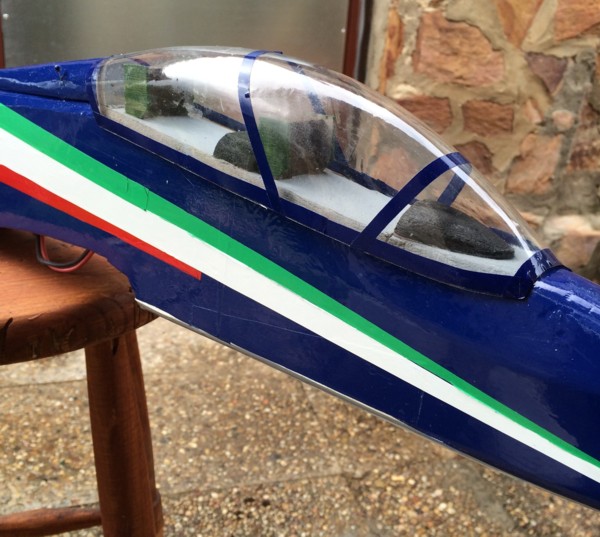

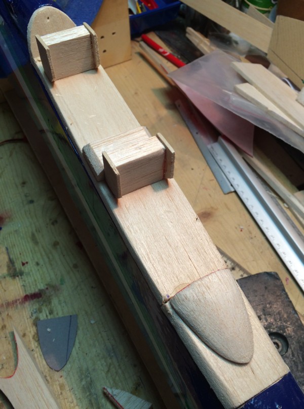

Yo sigo con lo mio.estas fotos son de ayer por la tarde
Con balsa y paciencia se hace esta chorrada.....no es mi intencion concursar en maquetas :mrgreen: :mrgreen:
queda realizar el modo de sujeccion de la cabina. seguiremos

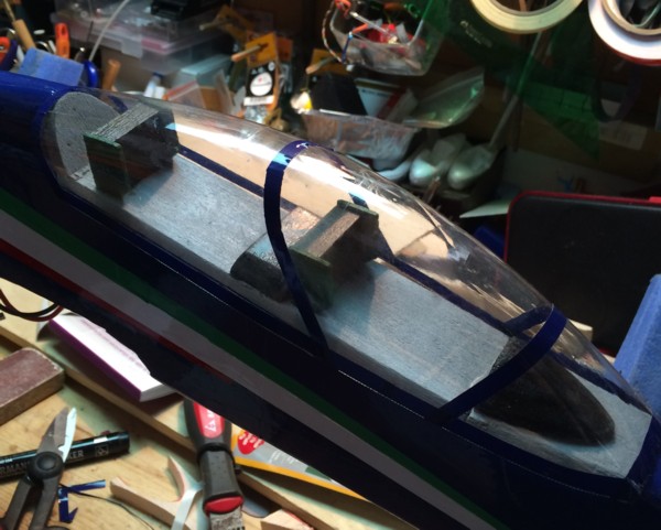

con tiras de vinilo azul, se hacen los marcos de la cabina
asi va a quedar

Hola Justino, pues muy bien por seguir, :wink: tu por lo menos le has dedicado tiempo a la cabina que por mi parte la veo genial, no como yo, :( :oops: asi que la recompensa para ti tiene que ser del Gooll... :D en el paso que estas, es para dejarle bien resuelto el balanceo del avión, en tu caso, tienes que pelearte con el peso extra del motor en cola, con lo cual, tendrás que añadir mas peso para compensar, intenta `poner todo el peso que puedas lo mas adelantado en el morro, y que quede el pico ( Morro ) una vez centrado con algún grado hacia abajo, si lo vas a sacar catapultado, considera salir muy bien enfrentado al viento, con las ganas que se que le tienes, solamente es tiempo para meter ese Gooll... :D y asi sera por que te lo mereces. :wink:

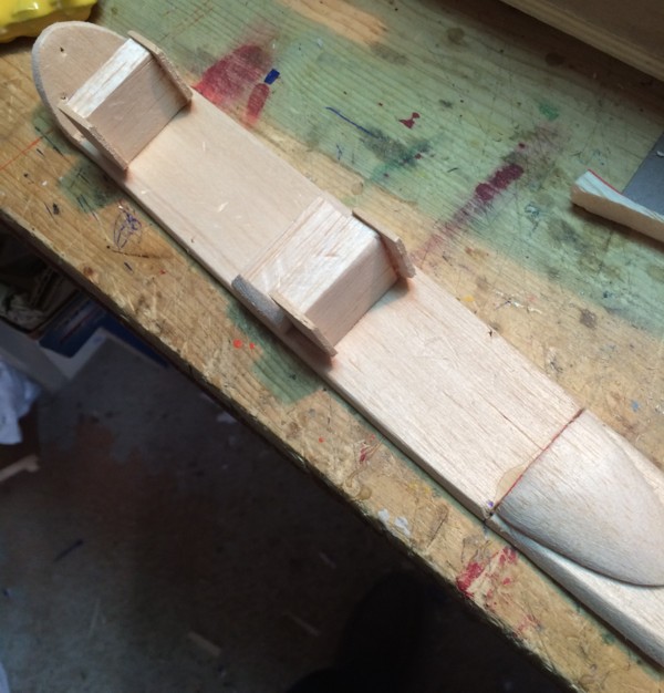

Premontaje del Fuselaje
Seguidamente después de ver el contenido del kit, me doy un tiempo para revisar las distintas piezas que lo componen y de paso familiarizarme con ellas , pues la verdad son unas pocas y algunas sumamente pequeñas, el manual de montaje es muy bueno , pues aunque en ingles ayudan mucho las imágenes que contiene, algo a lo que si hay que prestar un tiempo y atención extra, es, en ir sacando las piezas del corte láser, no tanto con las piezas troqueladas en balsa, pues con ayuda de una cuchilla o Cuter es sencillo, es mas el trabajo que da sacar las piezas de los refuerzos del fuselaje etc, y la celosía interior de este, como los refuerzos en contrachapado, el corte viene muy bien marcado por uno de los lados, pero por el otro se ve que el láser no a terminado de penetrarlo totalmente, con lo cual hay que ir sacando las piezas con cierta precaución para no astillarlas o romperlas, en mi opinion esto es casi lo que mas tiempo me llevo, aparte de ser algo tedioso, una vez terminado todo este proceso de conseguir sacar todas las piezas del kit, nos decidimos a empezar a armar primero el fuselaje, dejamos bien repasadas y limpias todas las piezas que lo componen, y nos disponemos a empezar el trabajo, para ello y antes de pegar nada, y para no meter la pata, lo que hago es hacer un premontaje, para una vez seguro, empezar a pegar, esto ultimo comentado, es lo que mas o menos podréis ver en el video siguiente, espero que les guste o mejor aun que disfruten al igual que lo hizo un servidor.
[youtube]http://www.youtube.com/watch?v=XcY8-nRg8Ro[/youtube]
