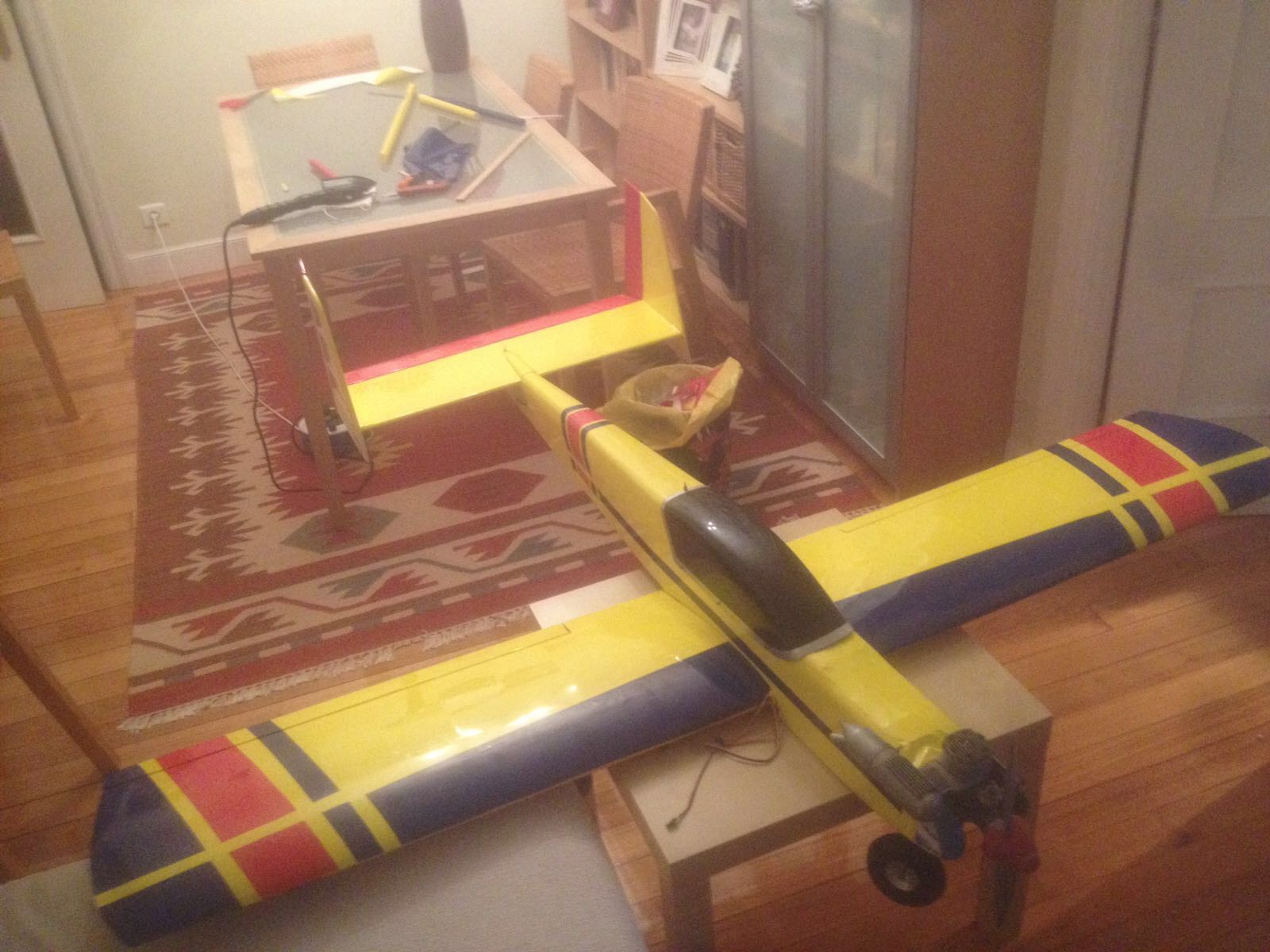

8) Buenas tardes a todo el personal .
En primer lugar muchas gracias por subir esas fotos de mi AR1 , amigo Juan , estas en todas , y gracias por tus piropos , pues hacemos lo que podemos Juan , e intentamos siempre plasmar a la realidad todos esos pensamientos que nos andan por la cabeza :wink: .Os voy siguiendo en la medida de lo posible por el móvil , este PC ya va quedando algo viejo y ya se sabe con estas cosas , que con el tiempo van caducando , hoy parece que se ha levantao con ganas de trabajar :lol: :lol: Bueno habrá que ir preparando ya su reemplazo . Pues ya creo que debe de estar al caer esa electrónica para completar el montado y equilibrado del AR1 , mientras tanto a esperar :wink:
BUff........ Manolo , vaya trabajito que te estas marcando con ese Aquila , si es que no tienes techo , amigo Manuel , a cual mejor , :wink: , creo que no hace falta decirtelo , pero sabes que ese nuevo Katie no me lo pierdo , .
Bueno Juan , a ver con que nos sorprende , andamos pendiente :wink: , Ahh!! te estas haciendo todo un artista , con esos videos , muy buenos :wink:

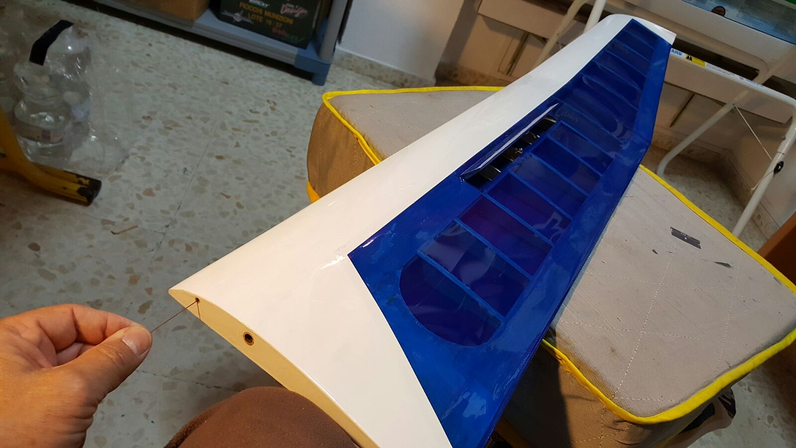

Por TIO JUAN
#1347698

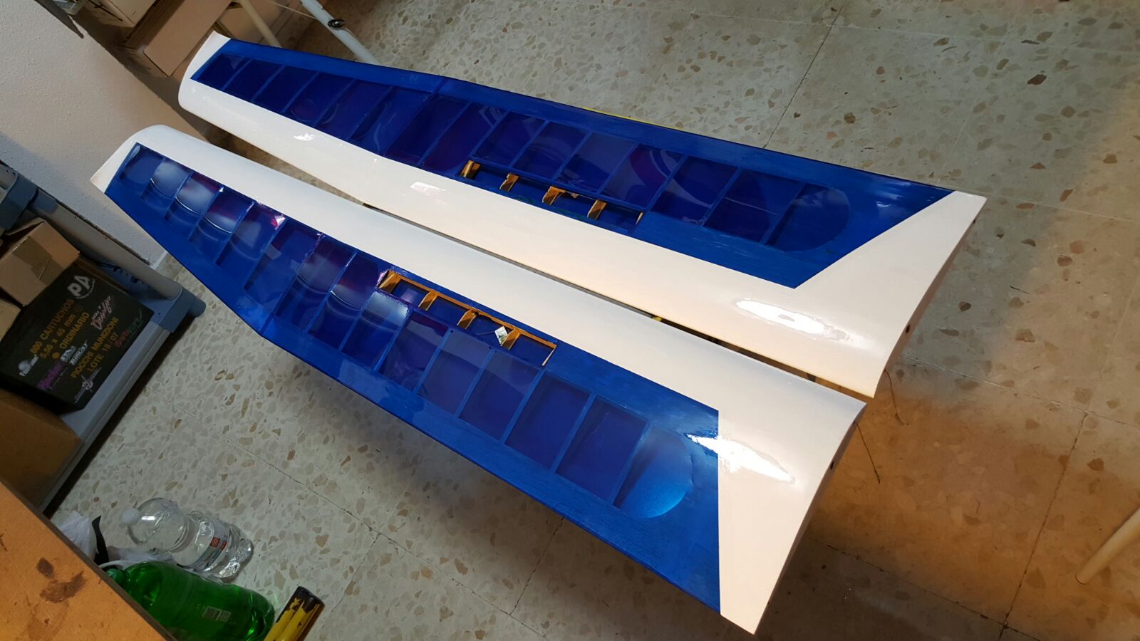

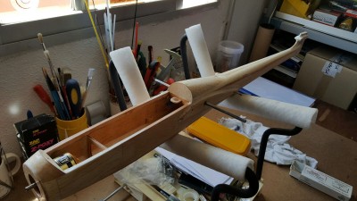

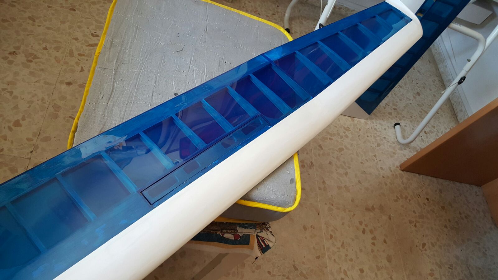

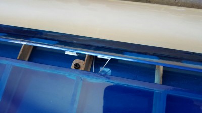

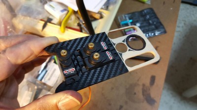

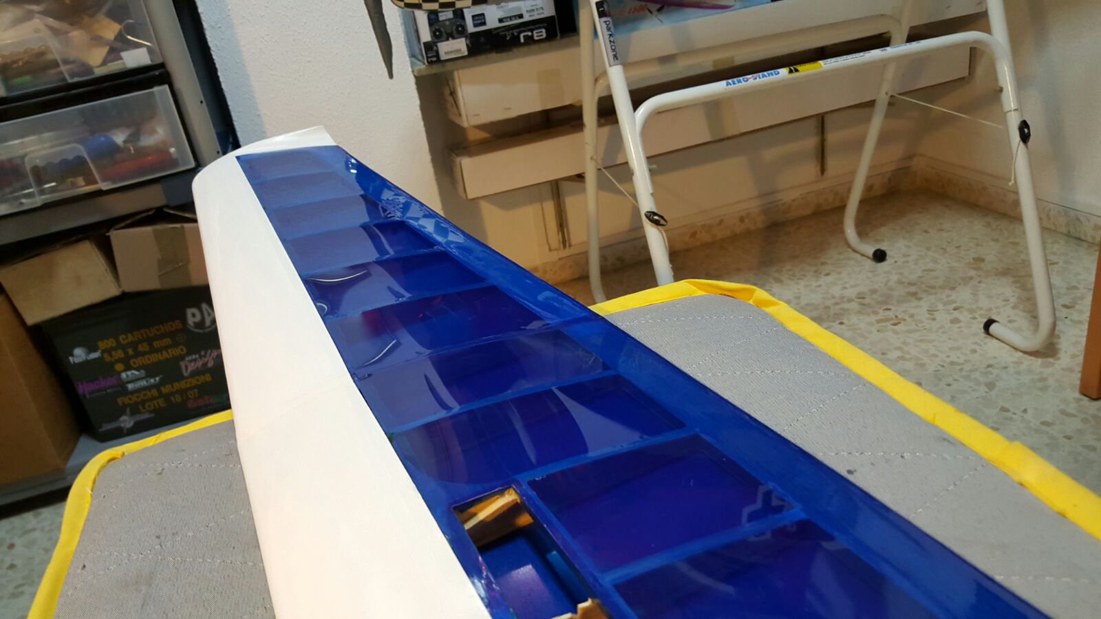

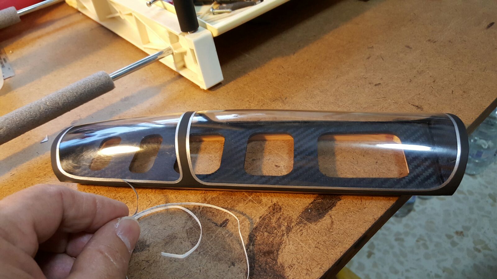

Hola a todos... les dejo unos nuevos avances del Aquila de Manolo.
Saludos para los dos Manolos. 8) :wink:
Yoyo, de momento hasta que no vea Volar tu AR 1 no muestro nada, ese primer vuelo le tienes que hacer una buena grabación... :mrgreen: :lol:

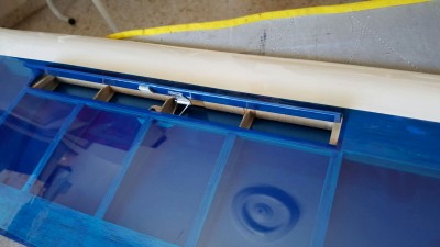

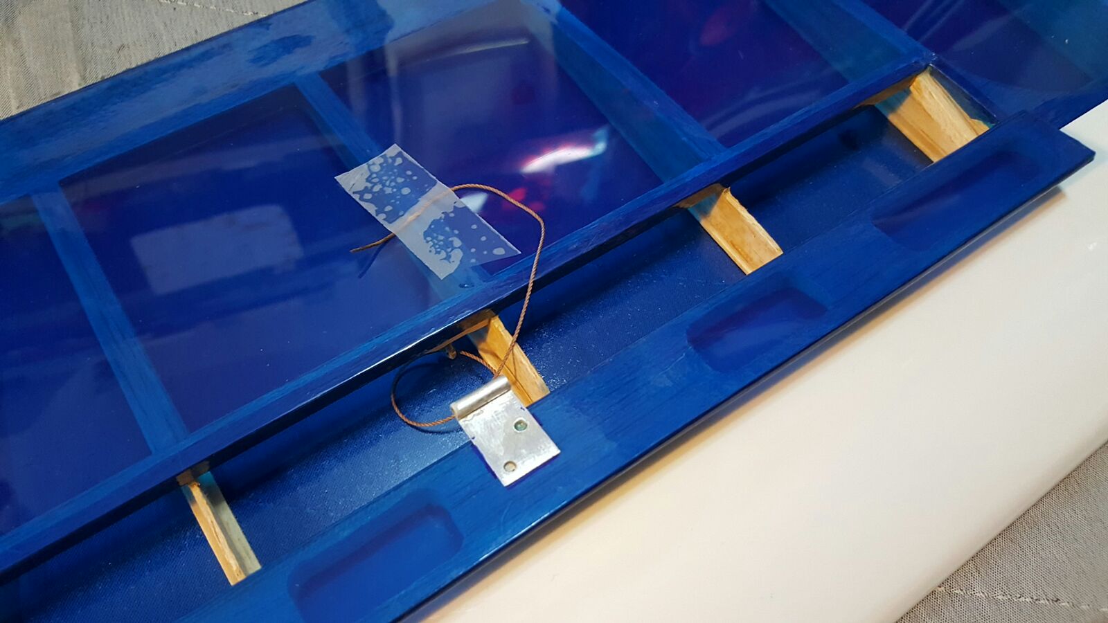

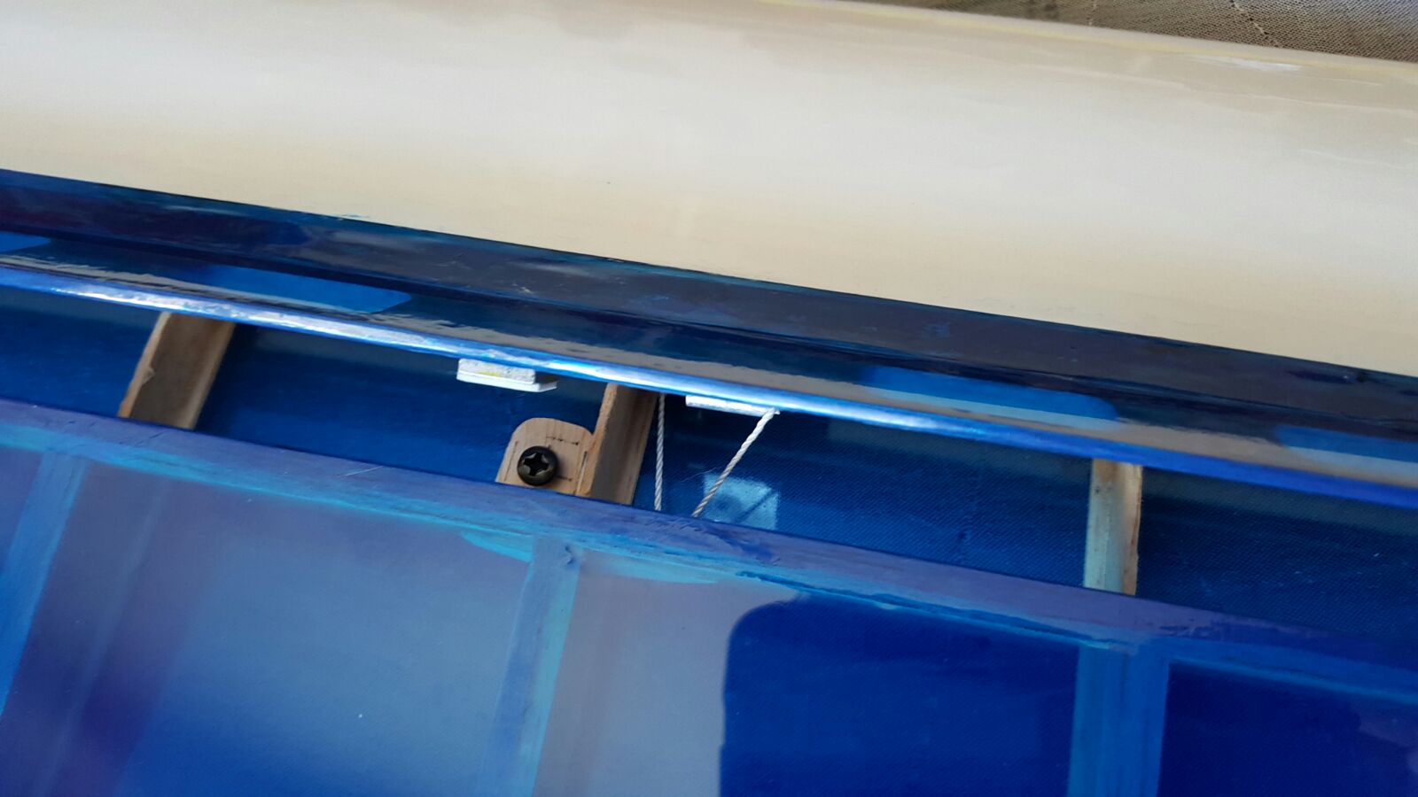

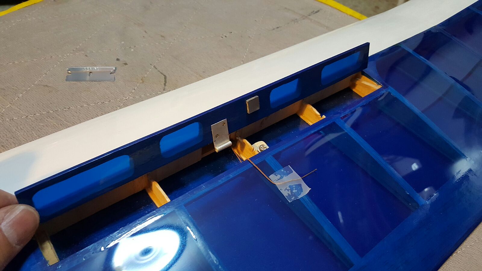

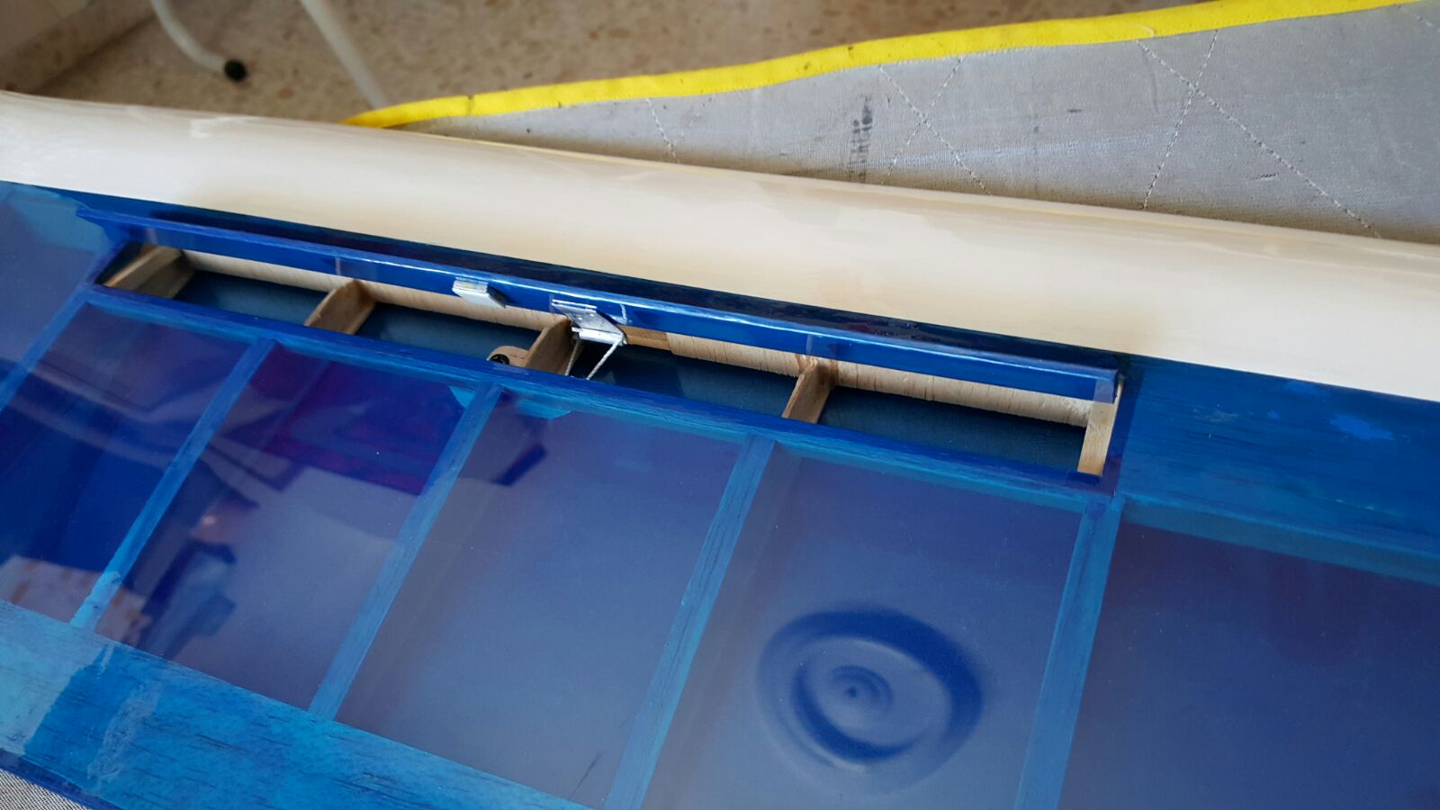

Por TIO JUAN
#1347699

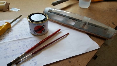

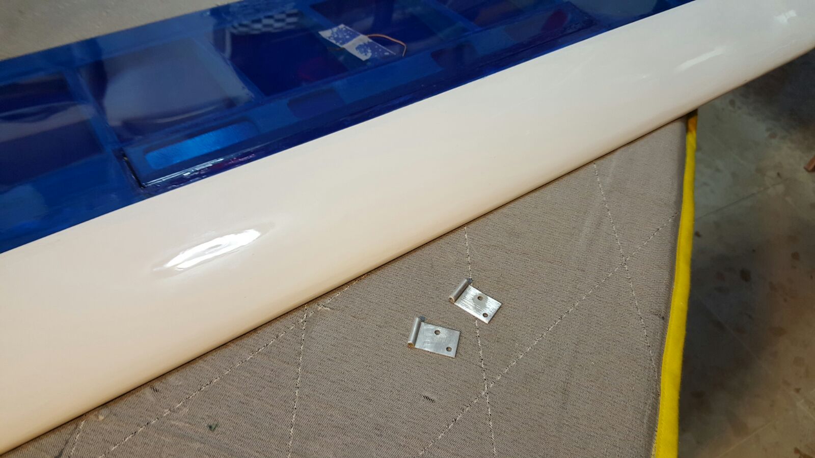

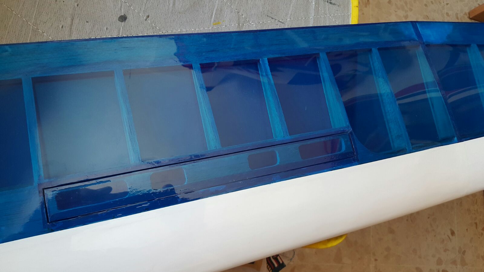

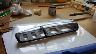

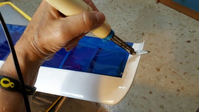

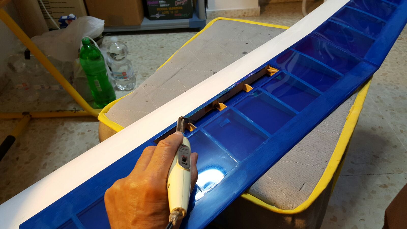

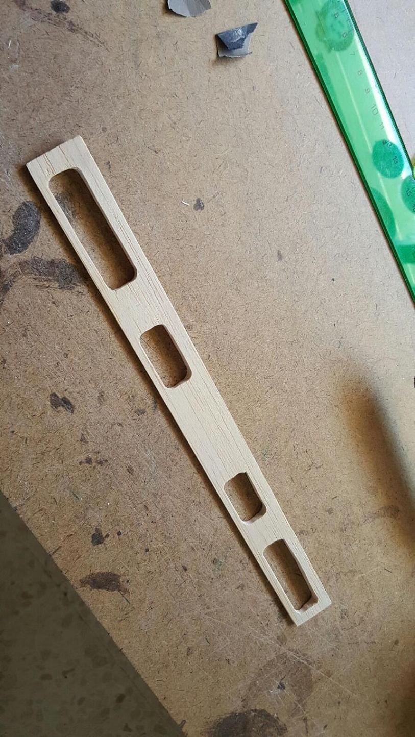

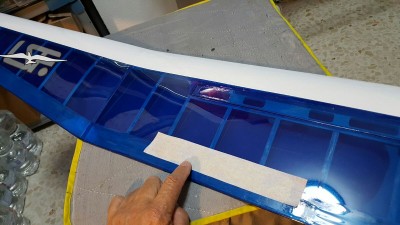

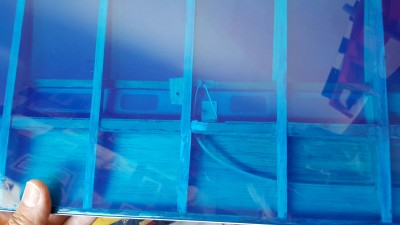

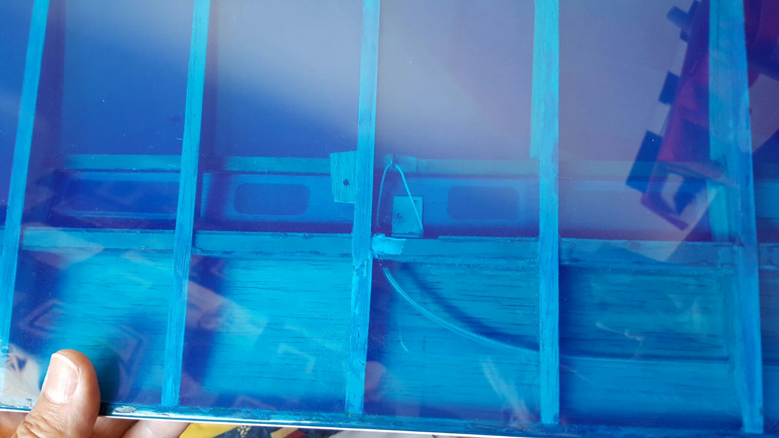

Unas imágenes mas... :D

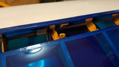

Curioso sistema de Accionamiento de los Spoilers. :P :shock:

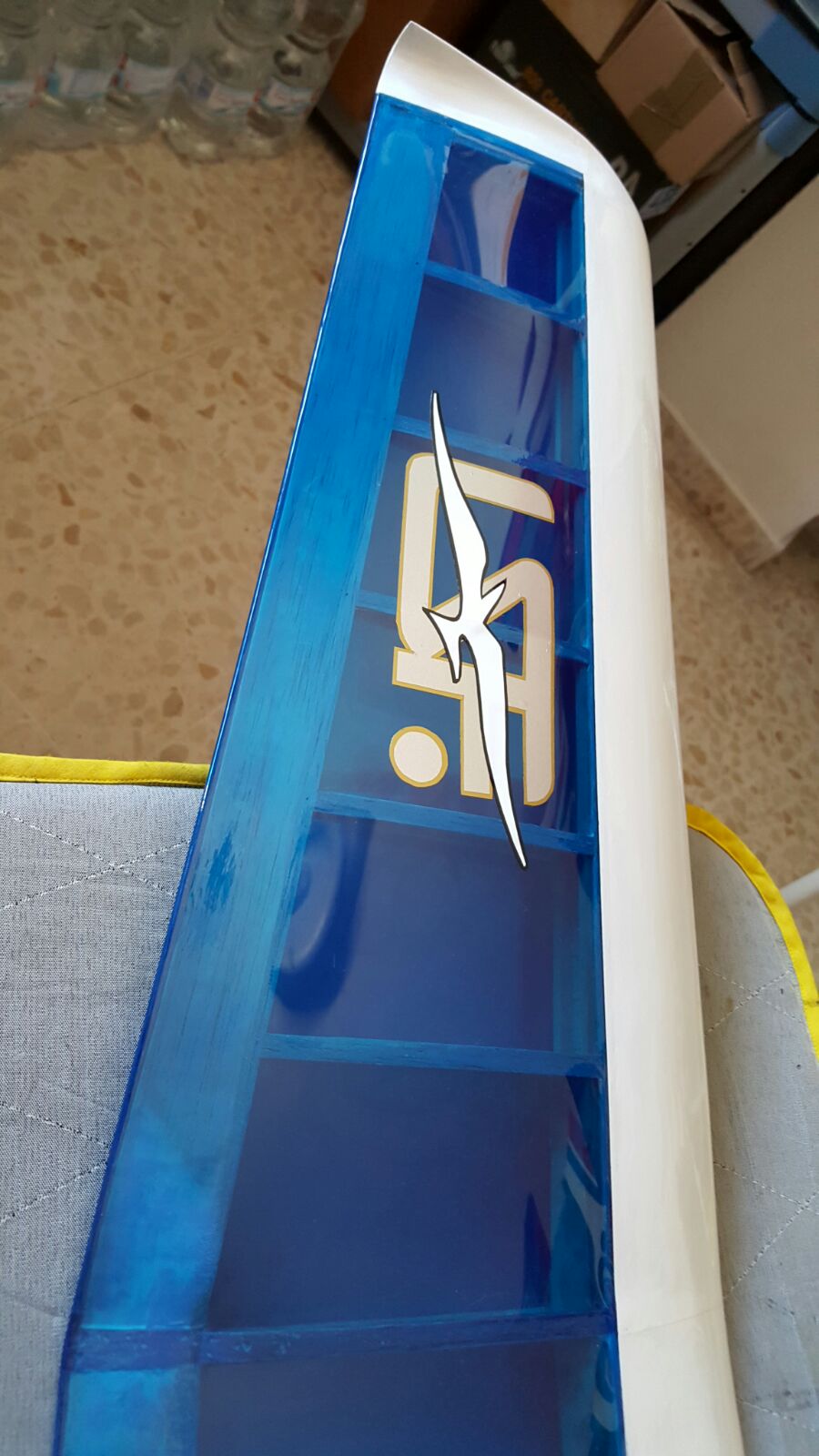

Por TIO JUAN
#1347798

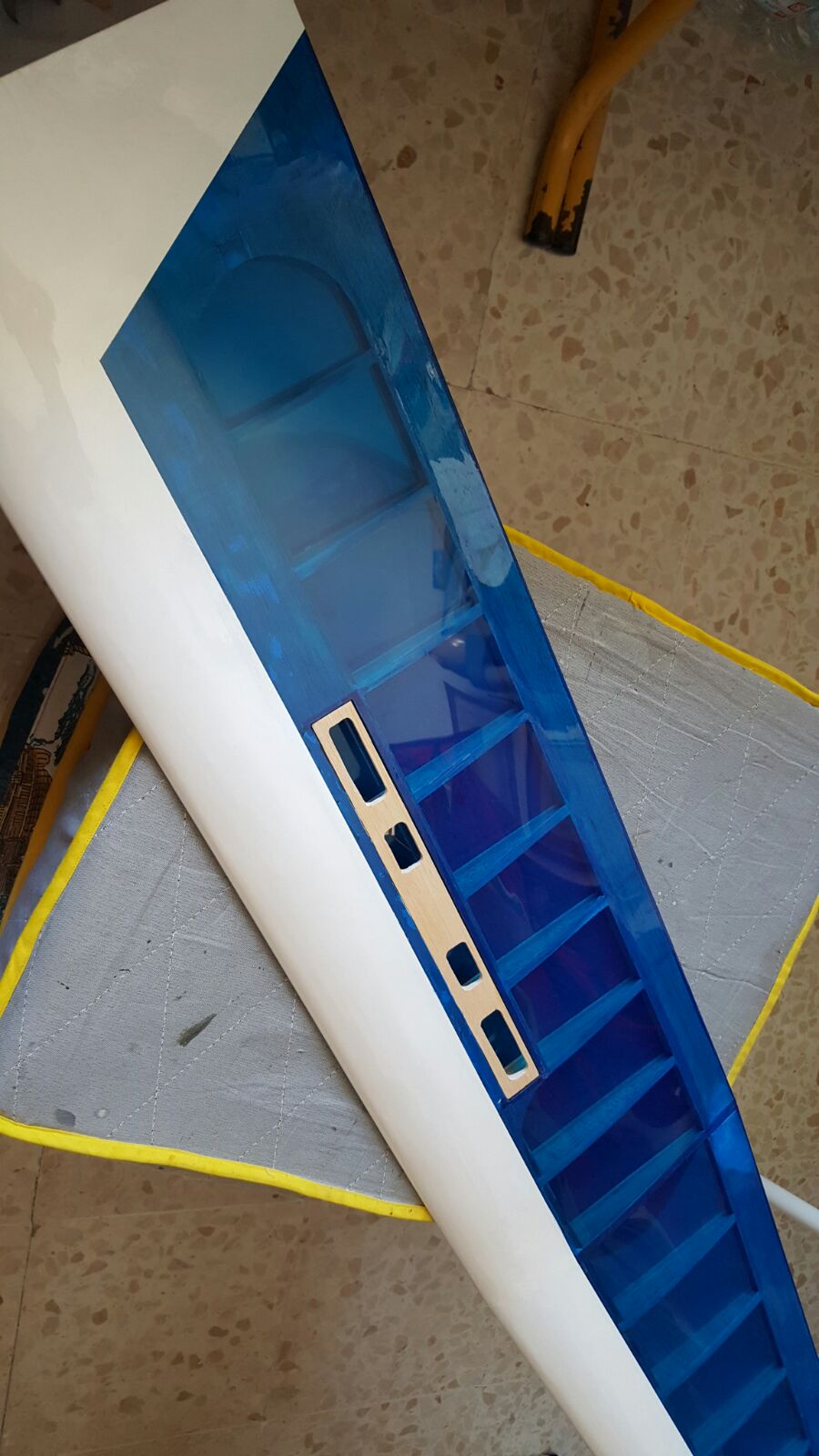

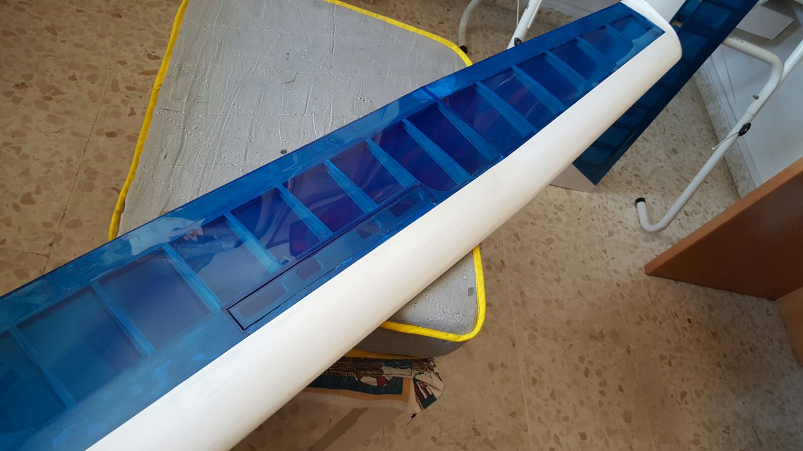

8) Buenos dias para todos.
Seguimos con un poco mas sobre el Aquila, ya te queda muy poco Manolo... :D :wink:

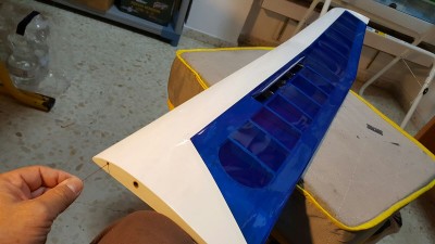

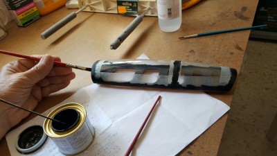

Por TIO JUAN
#1347917

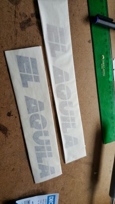

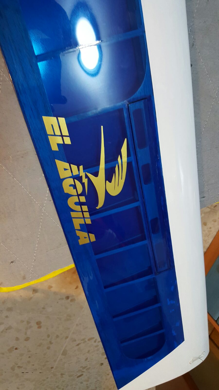

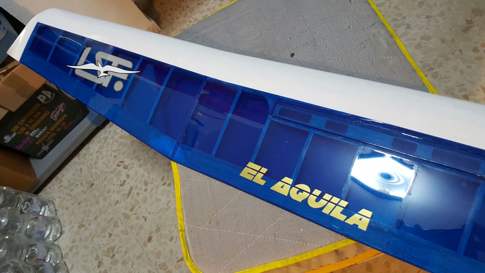

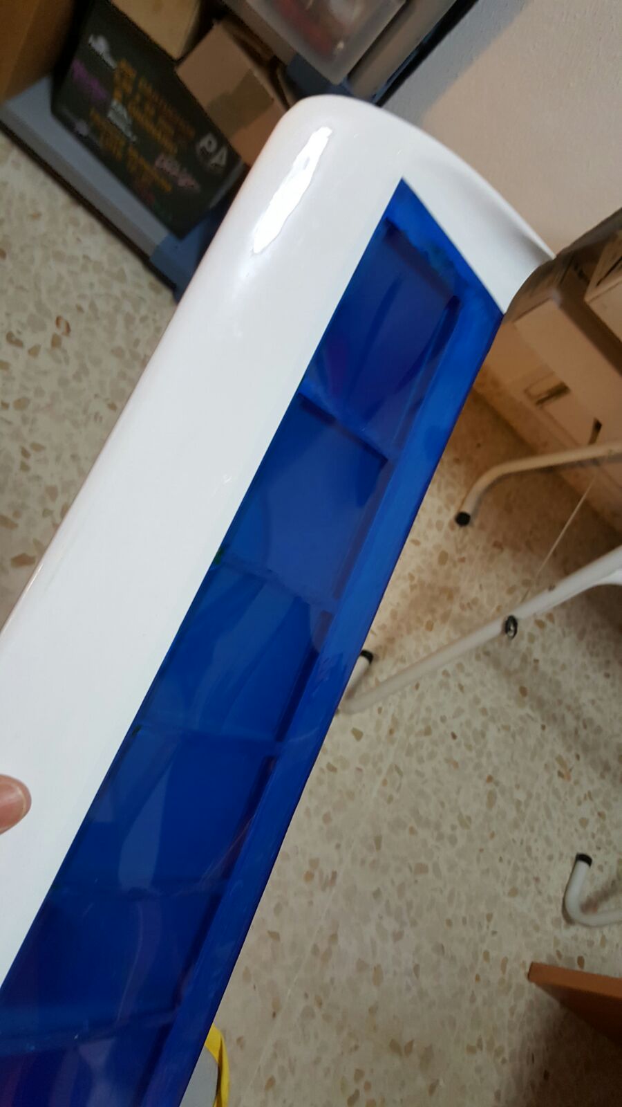

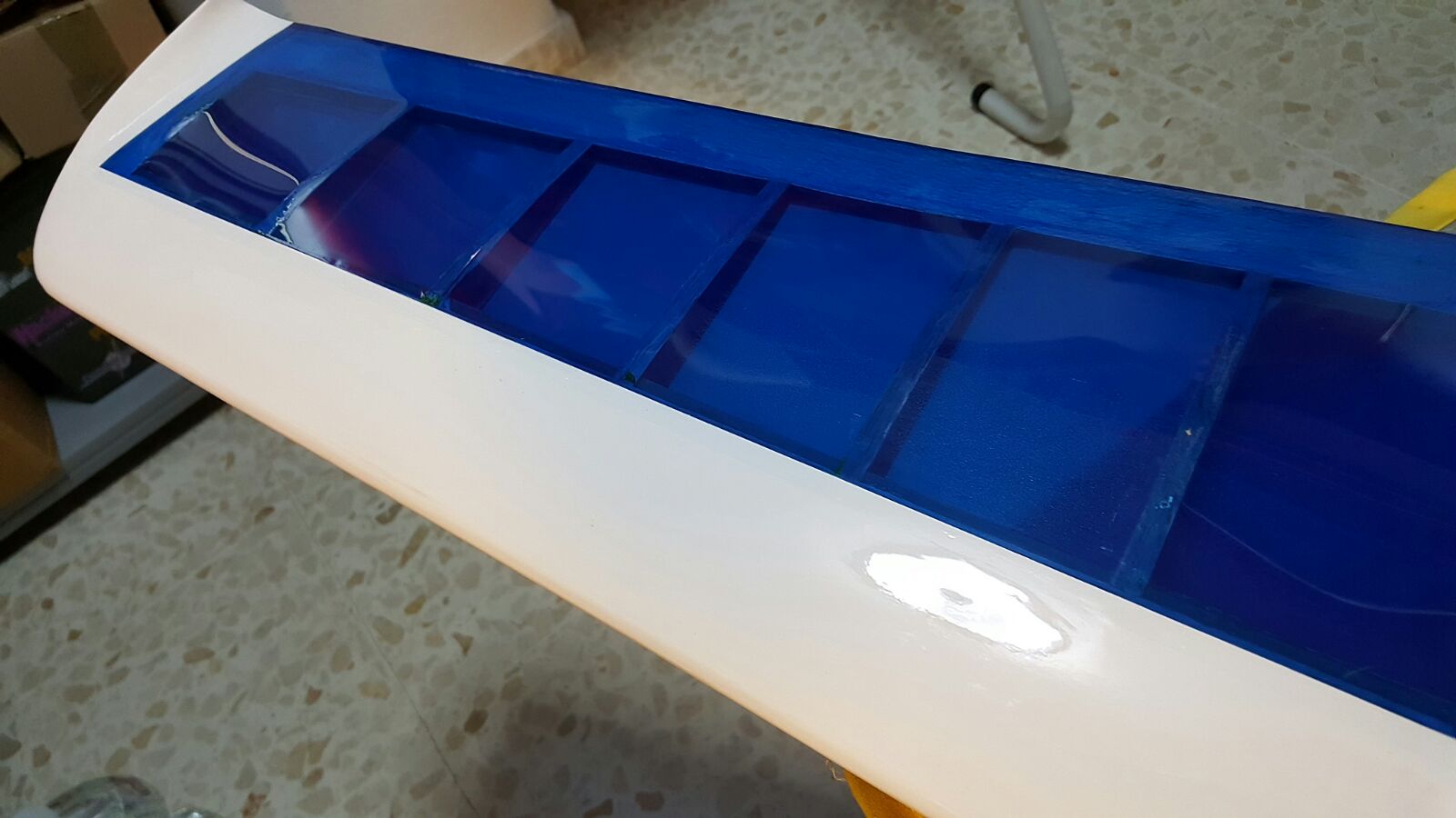

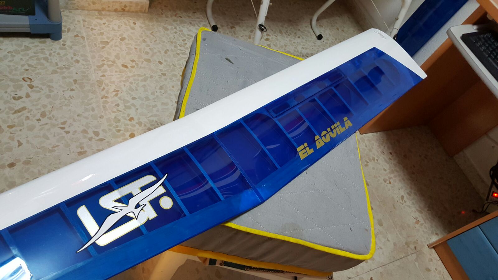

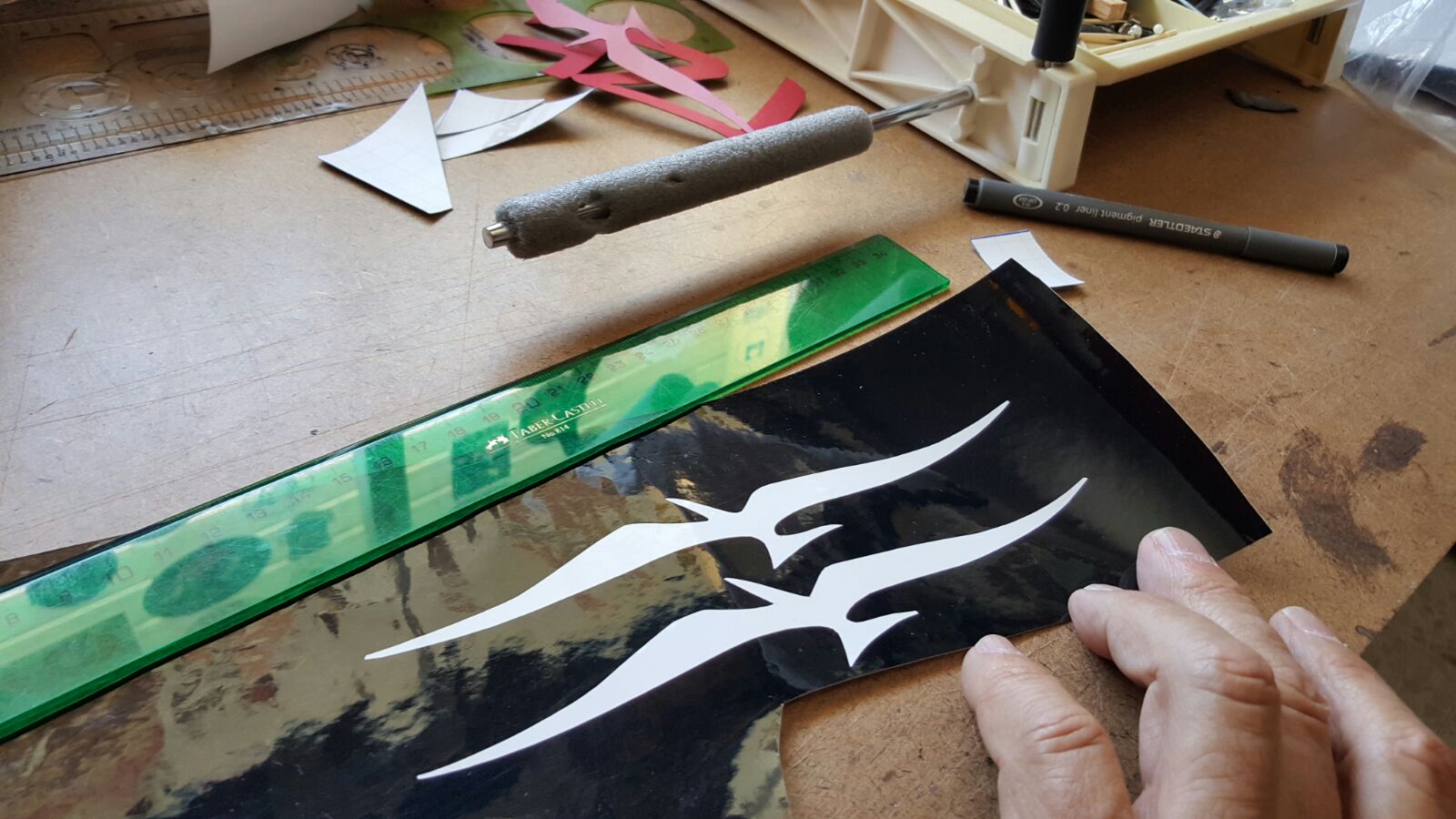

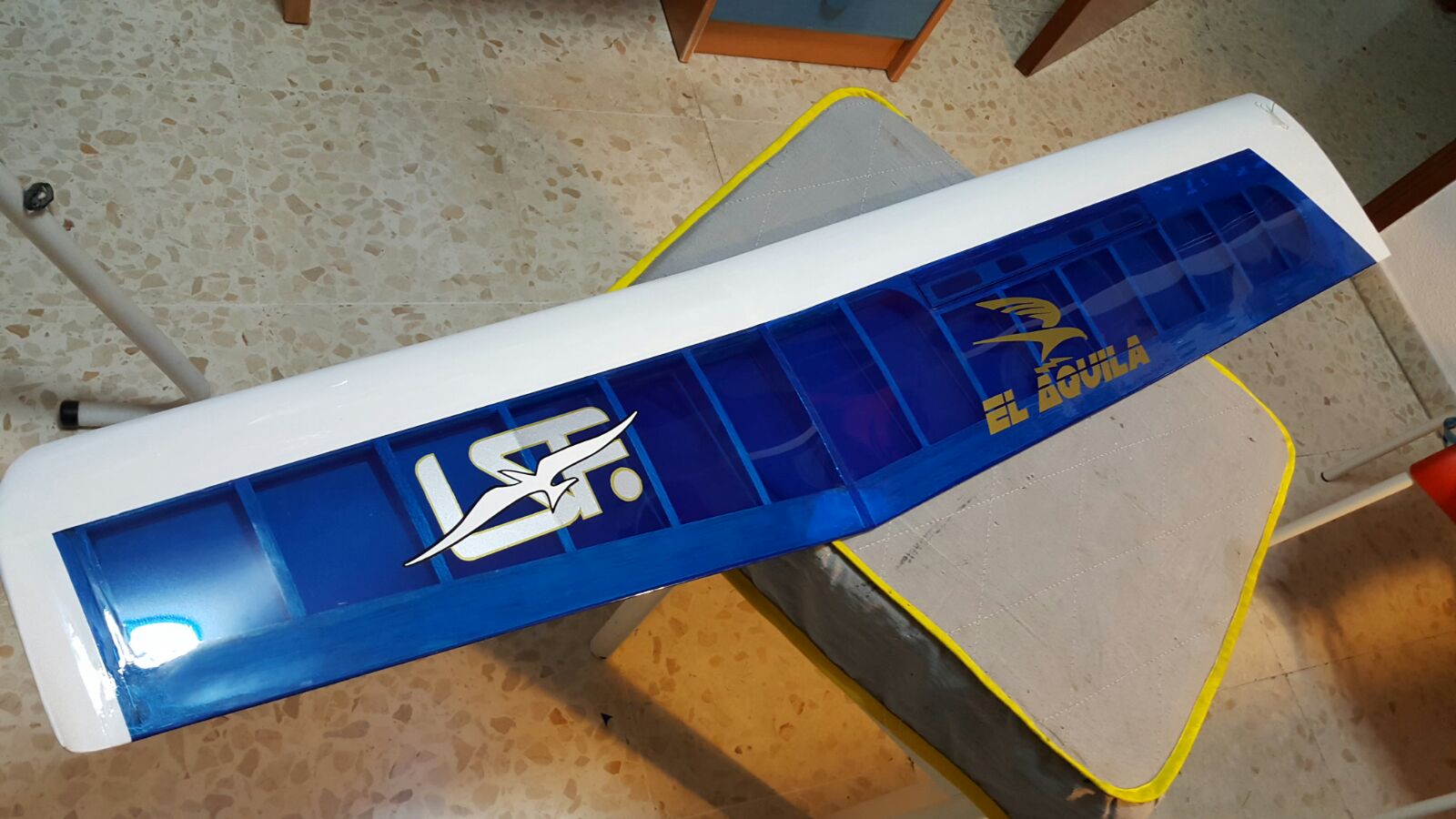

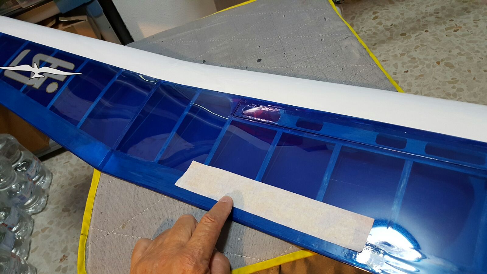

Hola a todos, saludos, unas imágenes mas. :wink:

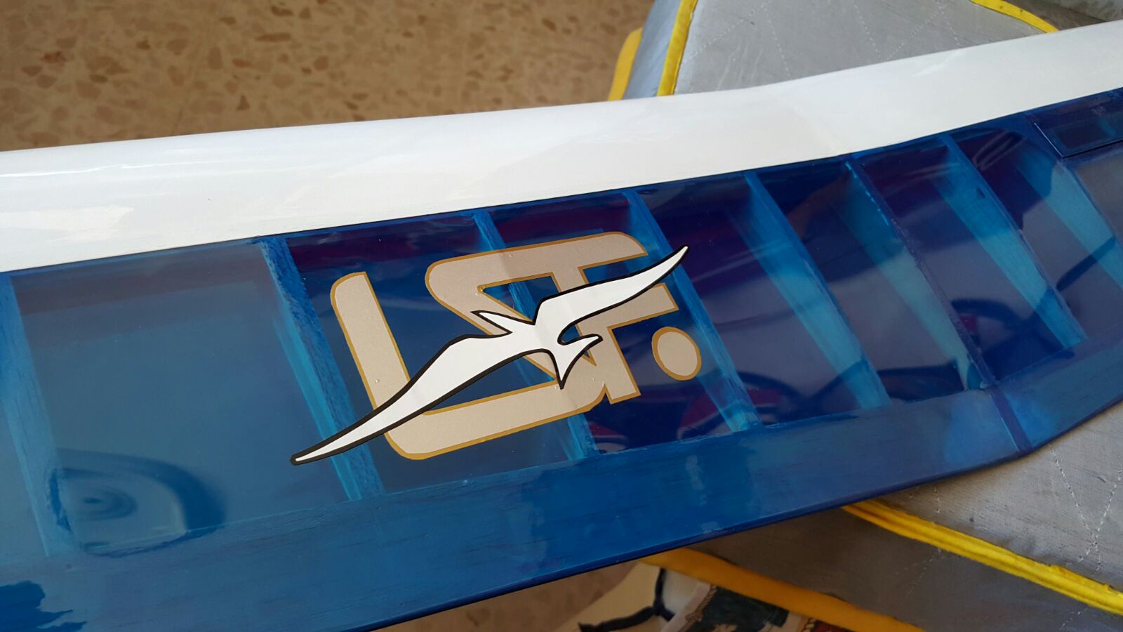

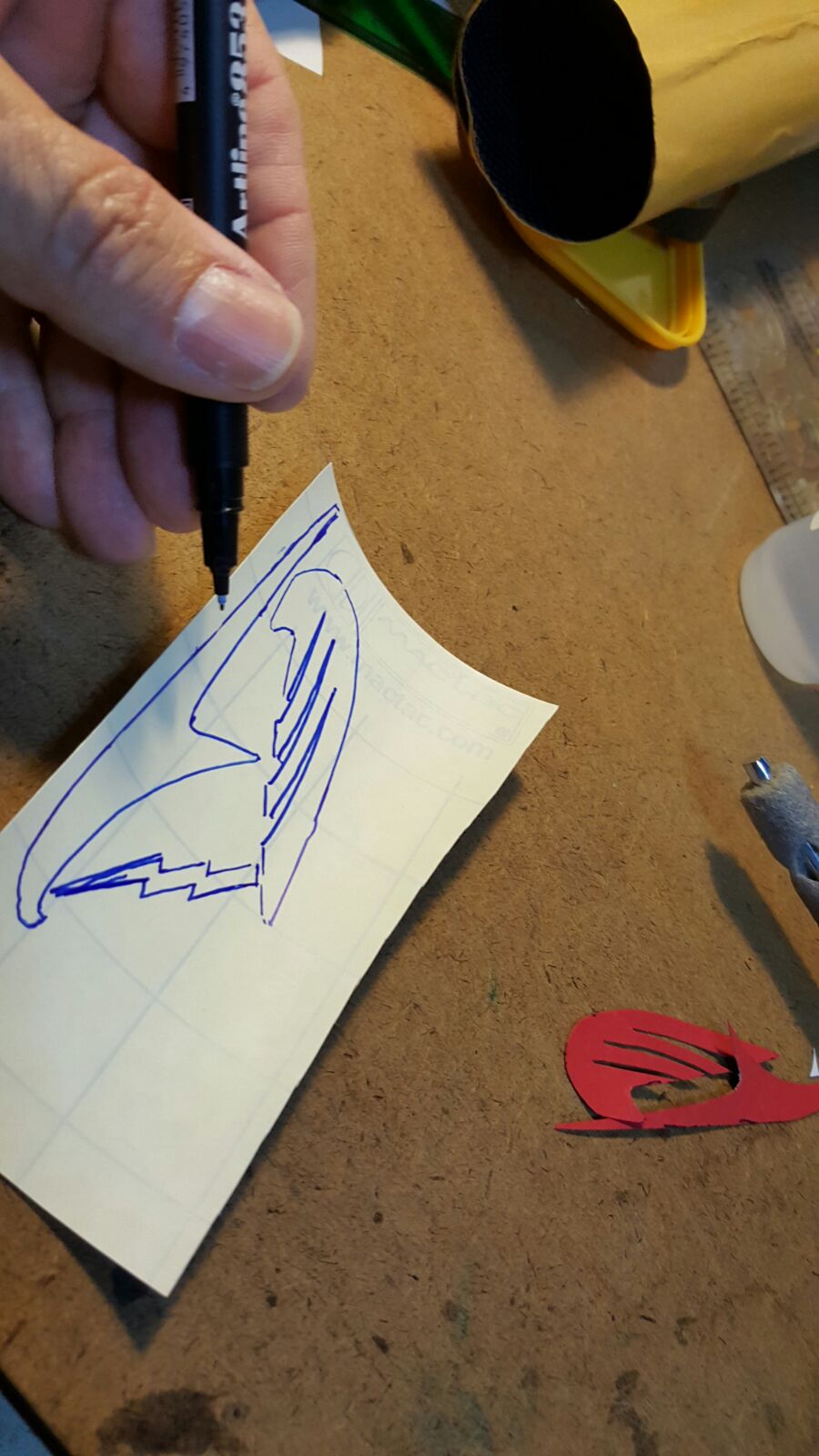

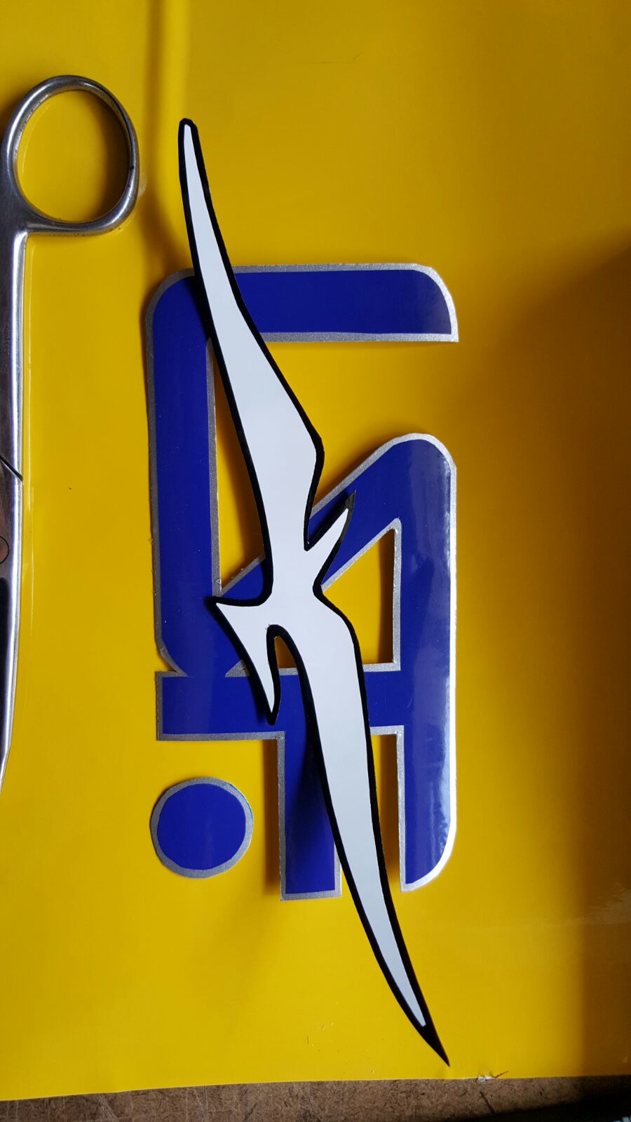

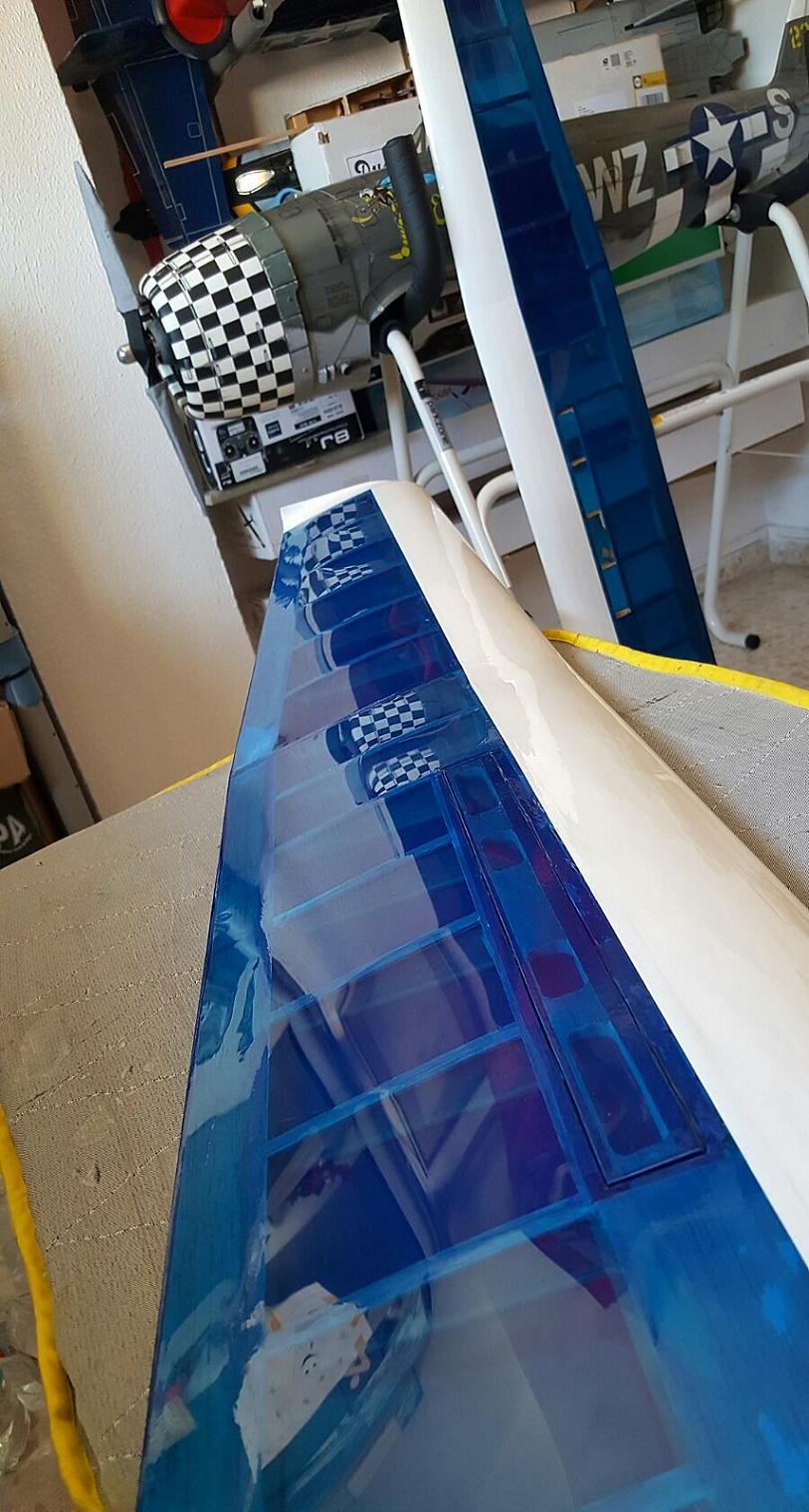

Por Juande
#1347919

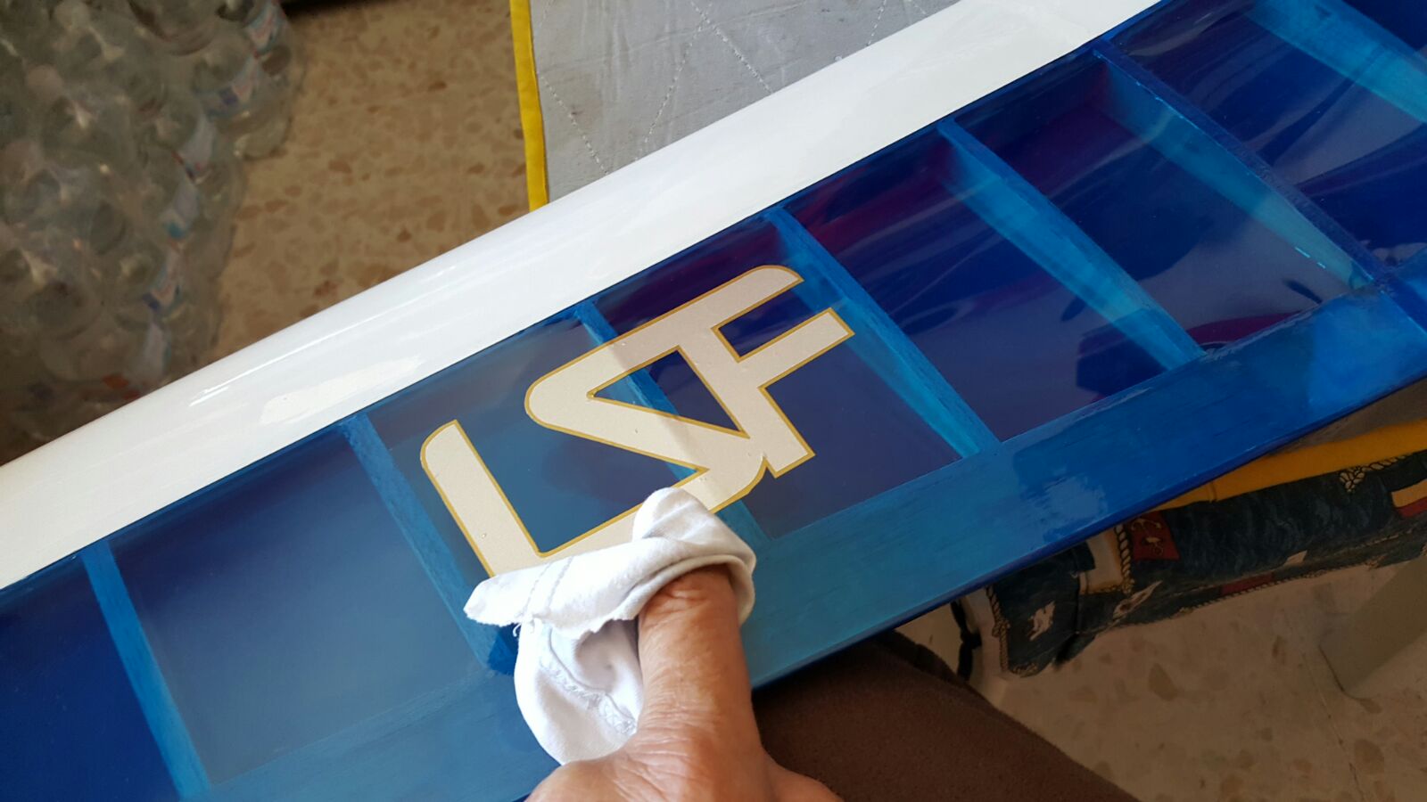

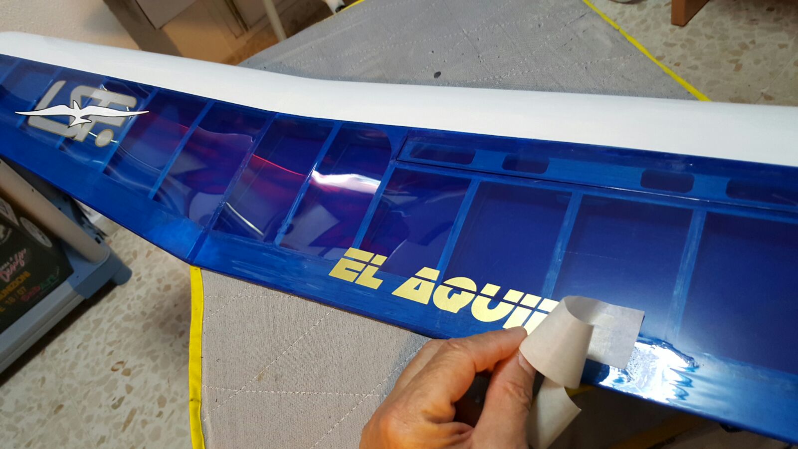

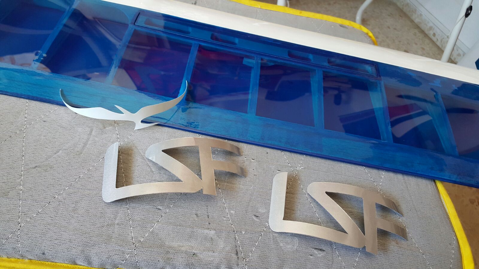

:shock: :shock: :shock: :shock: :shock: :shock: :shock: :shock: :shock: :shock: :shock: :shock: :shock: :shock: :shock:
¿dibujar, recortar y pegar?
¿y ya esta?
¿y queda así de bien?
¿y en varios colores (blanco, amarillo)?
No puede ser tan "sencillo" ¿no?

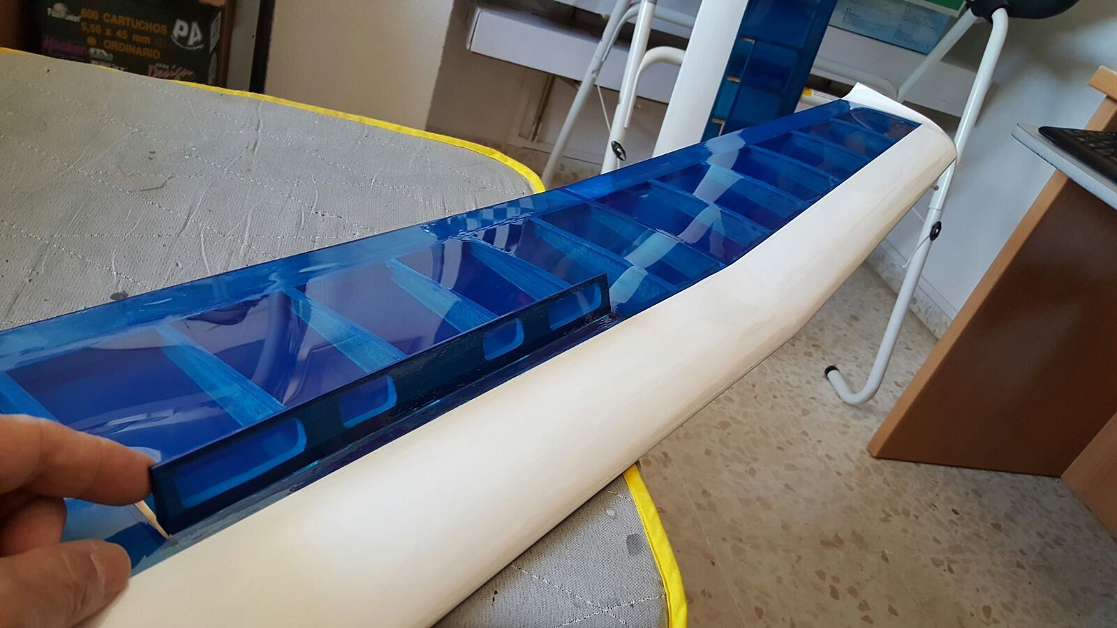

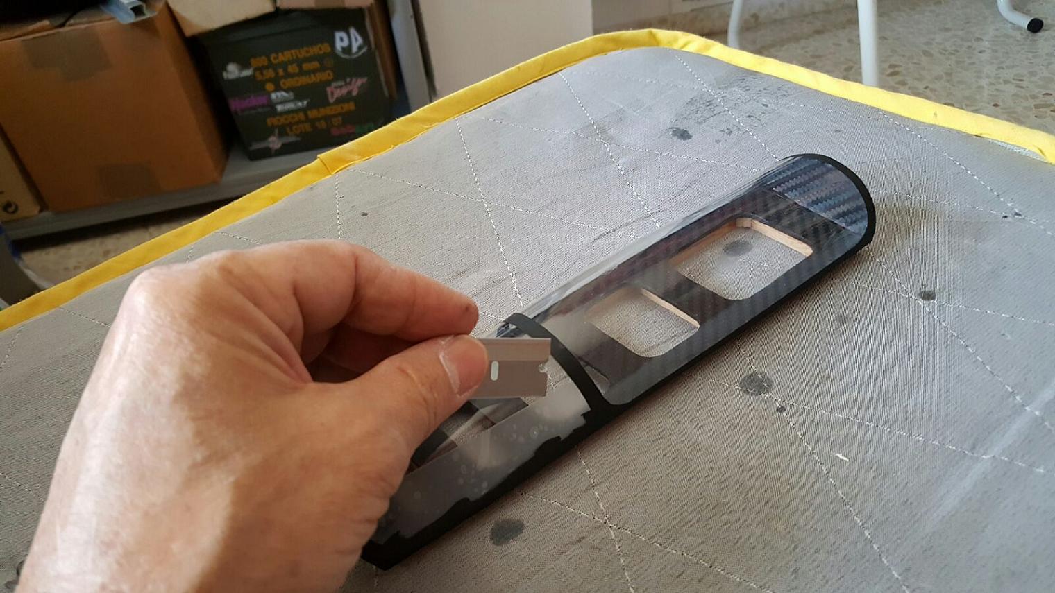

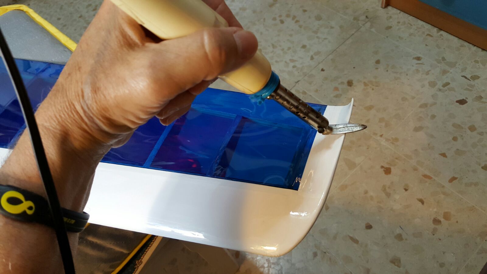

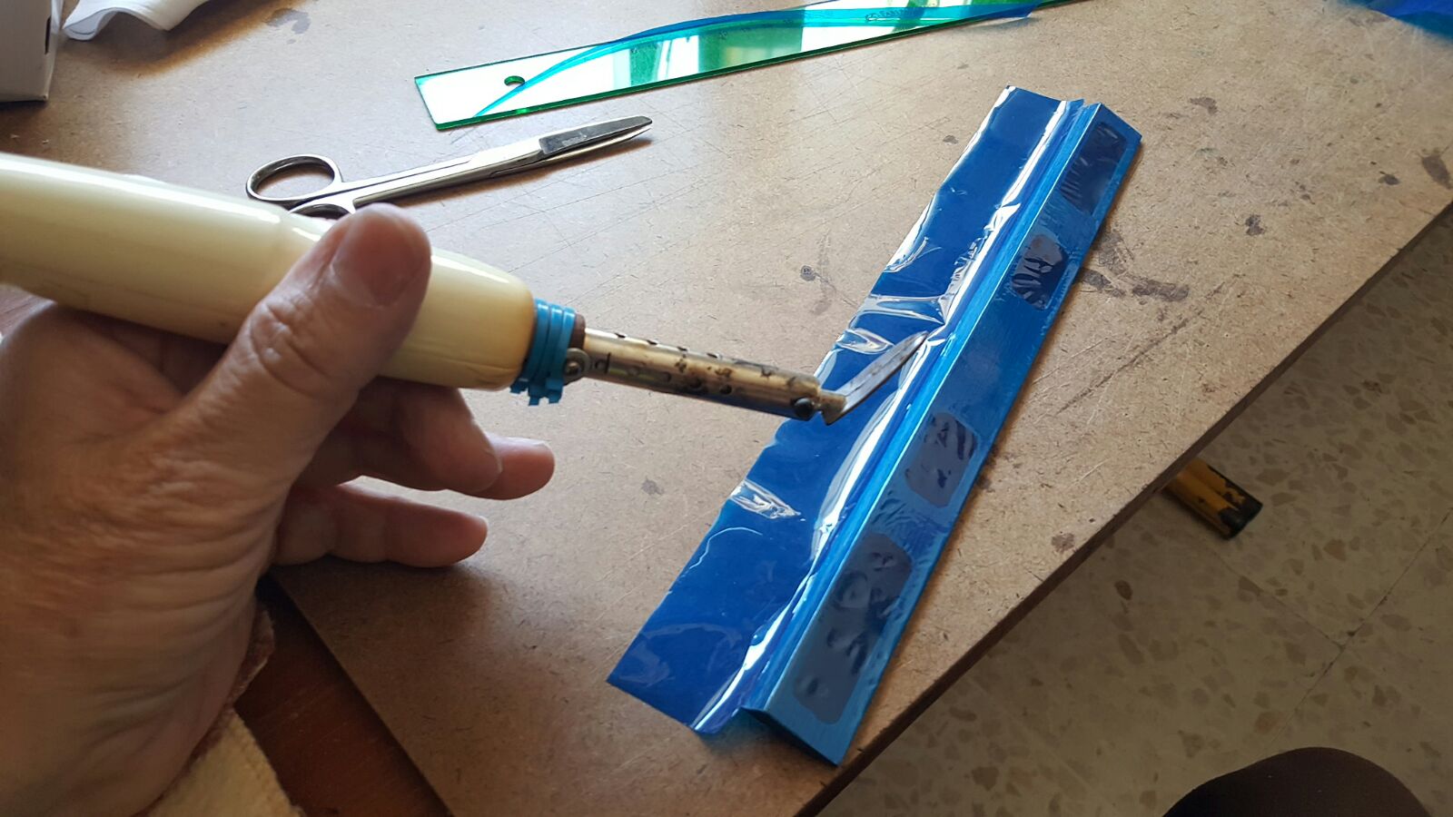

Por Miguel Gil
#1347932

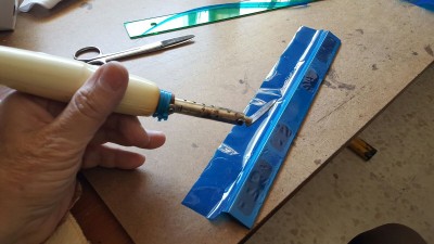

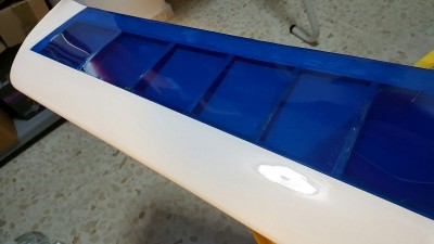

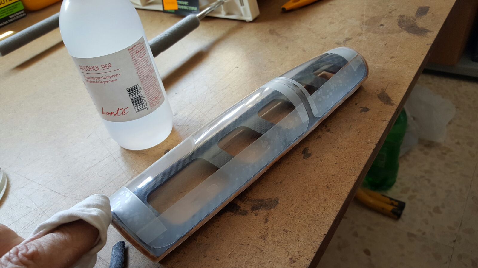

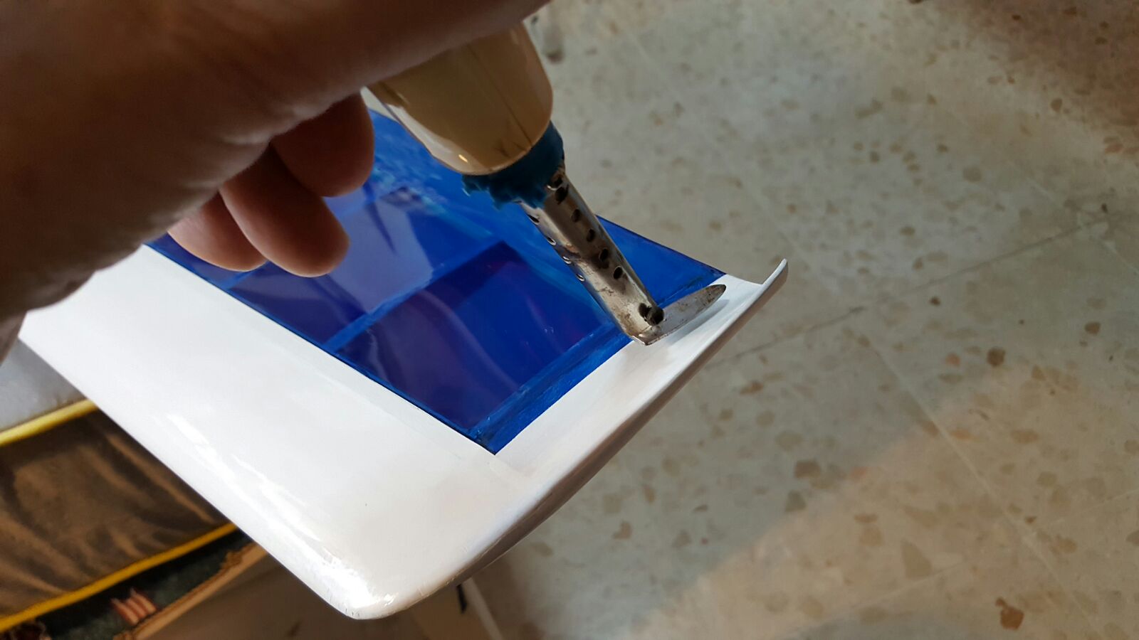

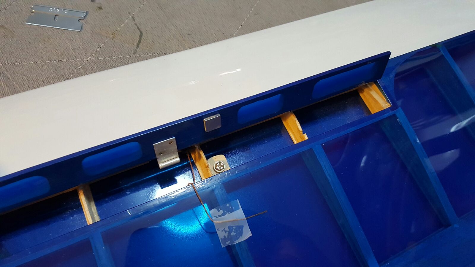

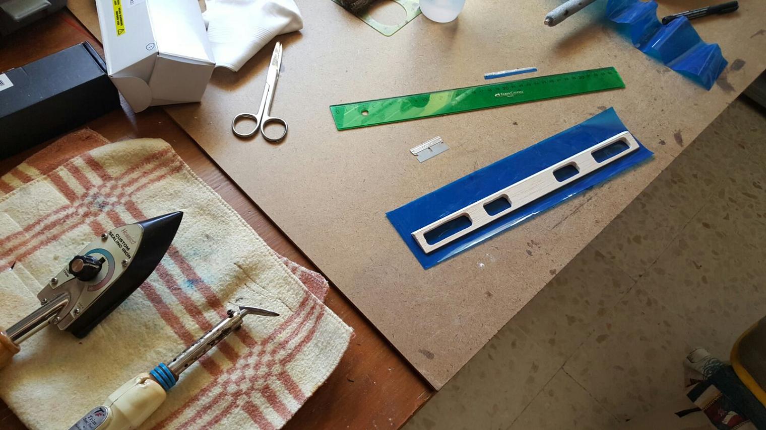

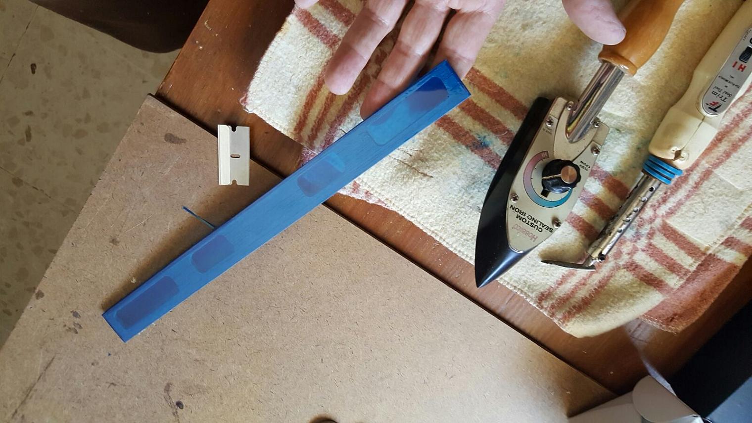

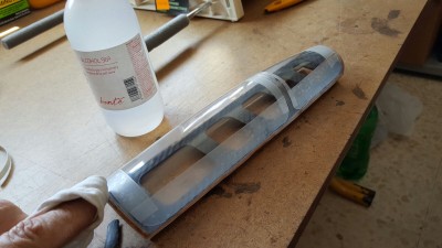

Juan, en la foto de entelado del spoiler, se aprecia una especie de soldador eléctrico terminado en una punta plana que me gusta mucho la idea y que no conocía. ¿es comercial o es de fabricación casera?
Saludos,
Miguel.
Por ultimatetwo
#1347945
8) Hola amigos....wenas tardes.. :) :) :) :) en primer lugar agradecer nuevamente al weno del amigo Juan que me permita compartir su hilo y subir las fotografías que le voy enviando de vez en cuando sobre los progresos con el Aquila eléctrico... la verdad es que prácticamente todos los componentes están terminados y dando los últimos retoques a la decoración a la espera del ensamblaje final una vez que esté terminado el trabajo de pintura en el fuselaje. Como creo haber expuesto con anterioridad, en mi club actualmente estamos haciendo dos Aquilas a la vez e igualmente están igual de avanzados... un servidor se ha limitado a un nuevo fuselaje convenientemente modificado para propulsión eléctrica y un repasito al entelado de las semialas, estabilizadores y timón, actualización de los aerofrenos y la decoración y poco más; en cambio el amigo Agustín Martínez ; un veterano aeromodelista, constructor y piloto de aviación real amateur durante el mismo tiempo ha construido por planos otro hermoso Aquila idéntico prácticamente al de un servidor, aunque eso sí, aprovechando que puede dedicarle muchas mas horas diarias que un servidor, puesto que ya disfruta de su merecida jubilación...., con lo que dentro de muy poquito, si Dios quiere... habrá un estreno y un reestreno a la vez... con el conveniente reportaje fotográfico y videos que procedan....
De nuevo os animo a construir estos veleros clásicos que, a buen seguro a más de uno os sorprenderá sus todavía excelentes prestaciones y cómo en buenas manos puede dar algún sustillo que otro a mucho más modernos diseños.... :mrgreen: :mrgreen: :mrgreen:
Juande... muchas veces las cosas hay que abordarlas desde otro punto de vista y con imaginación....básicamente eatú lo has dicho... en la decoración de muchos de mis modelos, la cosa se trata de dibujar, recortar y pegar.... luego vienen los matices, pero es así... en los acabados termorretractiles la decoración en mi caso queda practicamente confiada a capas de diferentes tonalidades de color del mismo plastico termorretractil; Oracover y Supermonokote y ... vinilo de plotter de corte. este último material es superligero, muy adeherente, fácil de trabajar y se pueden hacer unos gráficos decorativos muy vistosos. En el caso de nuestro Aquila como en la mayoría de los veleros, por mucho que un servidor lo intente, incluso pesando las maderas, etc. creo que hasta la fecha jamás he conseguido que ambas semialas pesen exactamente lo mismo, siempre existen diferencias... en este caso una semiala pesaba 238 gramos y la otra cuatro gramos menos como puedes observar en la fotografía, así que la más ligera es la candidata a colocar los gráficos, .... ahora ambas semialas pesan exactamente igual... :mrgreen: :) :) :)
Por aquello de la longevidad y en modelos con propulsión de motores de combustión interna es recomendable aplicar sobre la decoración sólamente una capa de barniz transparente... en mi caso gusto usar el barniz sintético de la casa Titanlux en sus acabados de brillo o mate, según proceda para acabados civiles, sport o militares... incluso en veleros es conveniente dar esta ultima capa como protección adicional para proteger la decoración de los limpiados ocasionales, roces o el manoseo lleno de ricino... :evil: :evil: :evil: :mrgreen: :mrgreen: de los amiguetes glows o incluso gasofa que nos quieren ayudar... al final el modelo siempre se mancha y por lo menos hay que retirar el polvo...esta capa de barniz y un pulido de vez en cuando mantiene modelos con muchos años en perfecto estado de vuelo y si no no tienes mas que ver en entelado del Aquila que fué realizado este último a mediados de los noventa y se encuentra en tan buen estado que no merece la pena sustituirlo... :)
Amigo Miguel Gil... el útil que parece un soldador se trata del llamado Trim Seal Tool de la Top Flite y es una pequeña planchita con punteras intercambiables una plana y otra de forma cónica que es muy util para rematar y planchar el entelado en zonas de muy dificil acceso... como la de los spoileres, trampillas, etc... lo creas o no la utilizo bastante más que la normal porque la terminación que deja... a pesar de consumir más tiempo es mucho mejor que la normal... el proceso básico es pegar en los bordes con la plancha pequeñita y luego utilizar la plancha normal no el secador para tensar y zonas grandes... aquí te paso el link de donde la adquirí... tengo otra sin estrenar muy parecida de la firma Coverite pero mientras funcione la otra pues nada... ya tendrá unos 30 añitos mas o menos y plancha ella prácticamente solita... :mrgreen: :mrgreen: :mrgreen:
http://www3.towerhobbies.com/cgi-bin/wti0001p?&I=LXHZ28
Un saludete al distinguido personal.
Manolo .
Por motoraton
#1347978
Apreciados compañeros,
Manolo precioso ese "Bisho volaor" como siempre magnifico trabajo :wink:
Miguel, en cuanto a la miniplancha, si quieres echarle un vistado antes de adquirila yo tengo una, dimelo y te la llevo al campo, no obstante,que me corrija el maestro si me equivoco, cuidado que esta de top flite va a 125!!! no a 220 :shock: cuidadin si la comprar, creo que hay otra en tower que funciona a 220 ¿puede ser la otra que tienes Manolo?

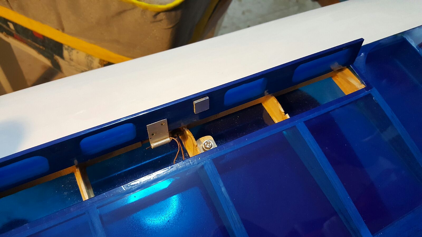

Por TIO JUAN
#1347981

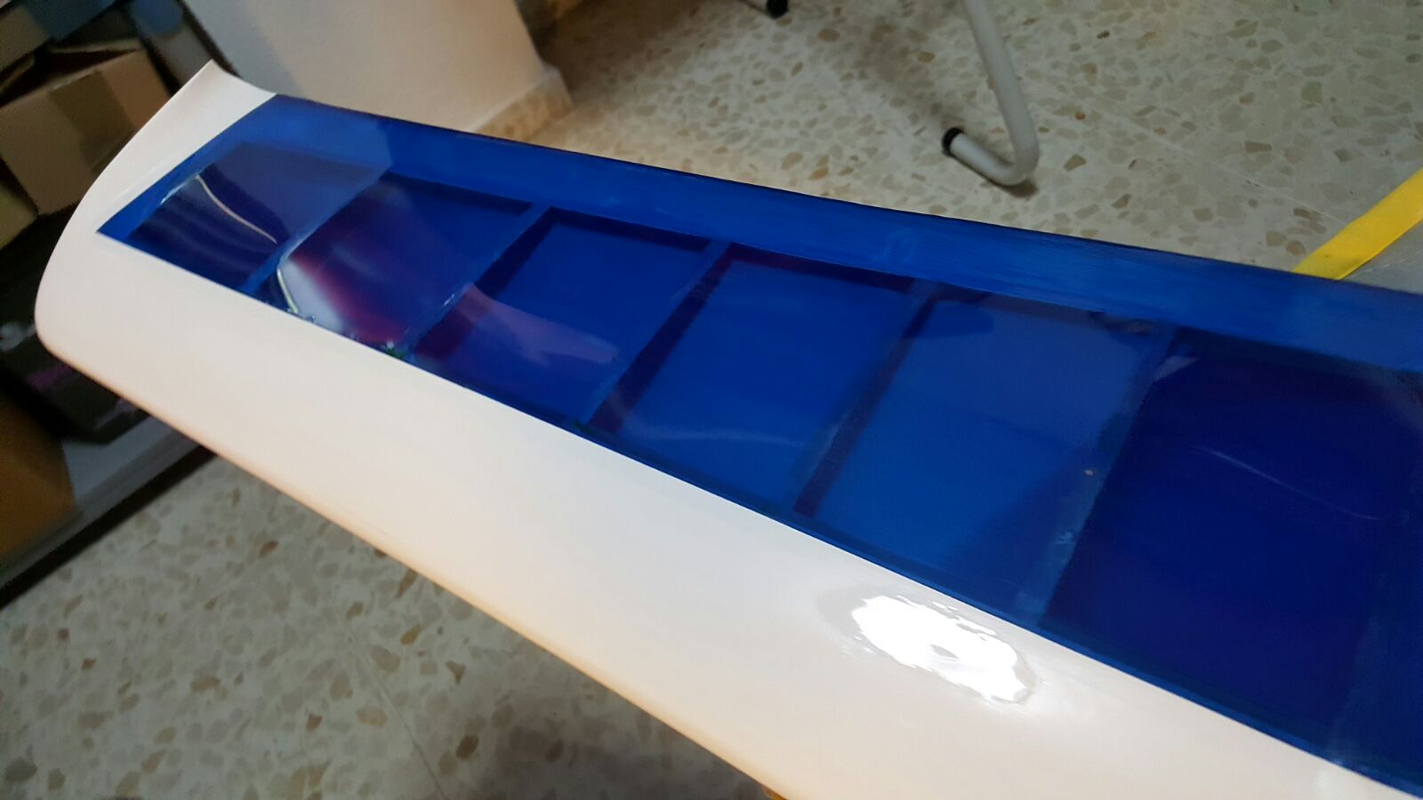

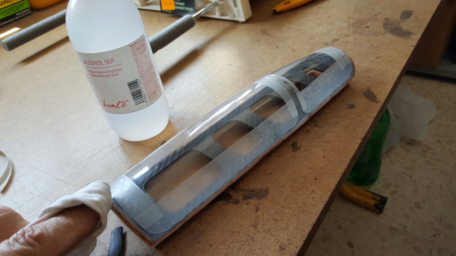

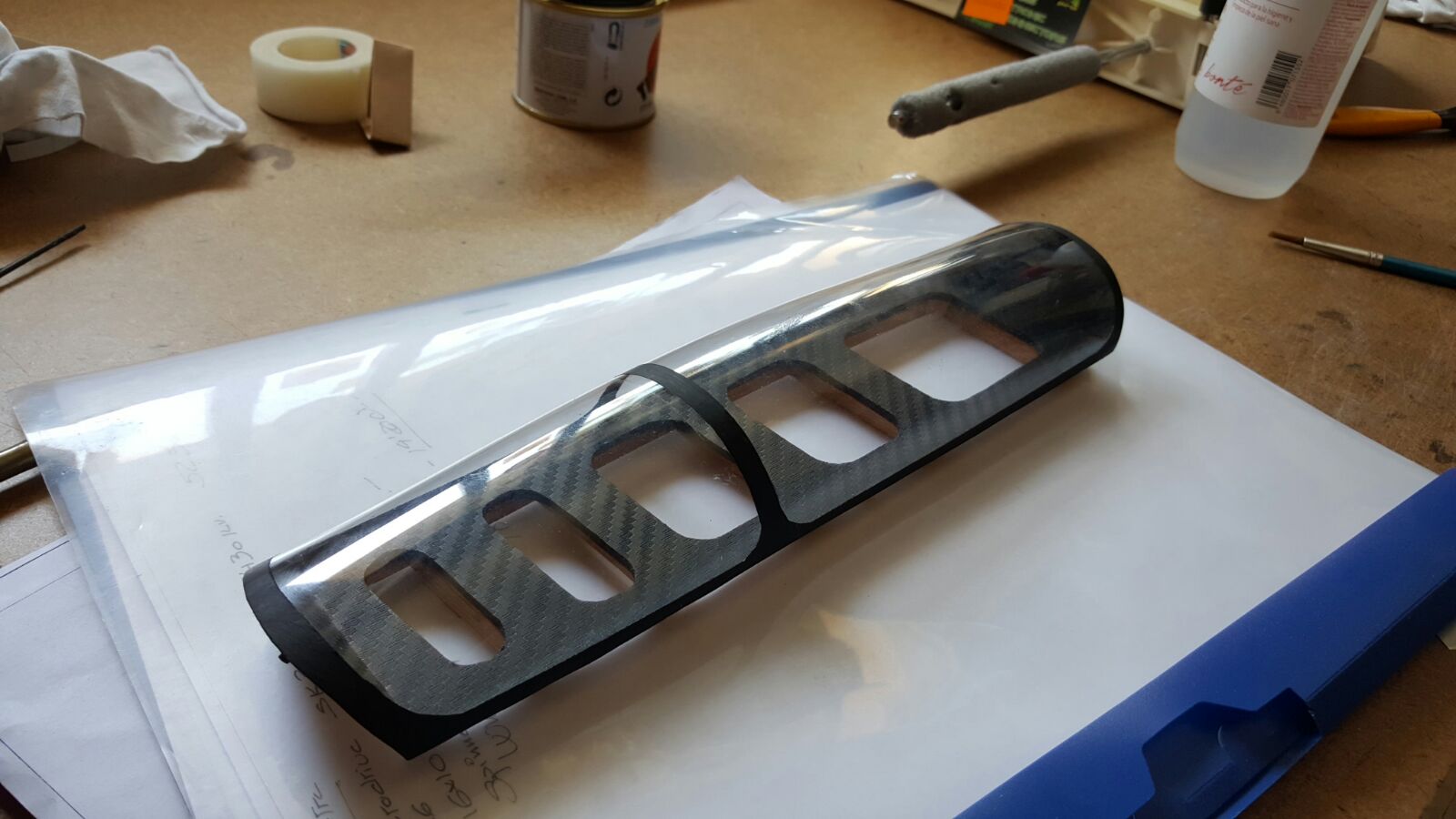

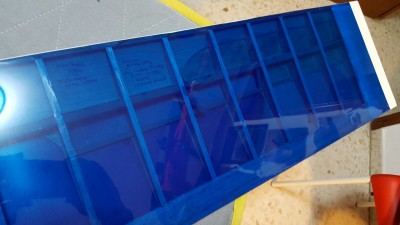

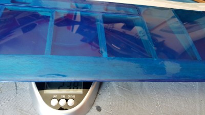

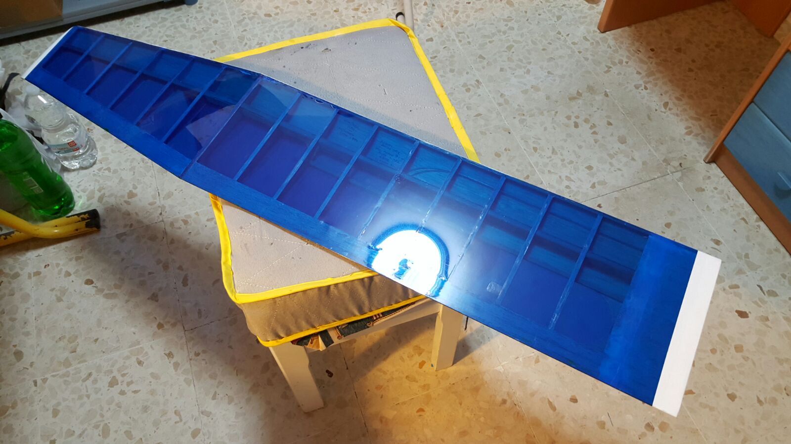

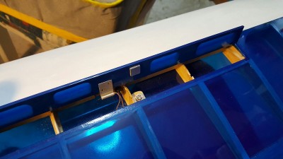

8) Buenas a todos de nuevo.
aqui les dejo unas imágenes mas... :D
Por ultimatetwo
#1347986
8) Hola amigos... gracias de nuevo Juan por subir las fotos.... hasta ahí va el tajo...hasta que esté seca la pintura en el fuselaje no puedo continuar avanzando en el montaje final..todos los componentes están listos pero hay que esperar... así que mientras tanto hoy empiezo la construcción del Duet de I.M....
http://www.isthmusmodels.com/models/sai ... plane.html
Efectívamente el amigo Fernando tiene razón.... la plancha de entelar, como la mayoría de los electrodomésticos de procedencia EE.UU. van a 120-125 voltios, así que hay que utilizar un pequeño transformador de voltaje como es mi caso, fácilmente adquirible y no muy caro en cualquier tienda de repuestos electricos. No sé si ya tendrán expresamente estas planchas de entelar pequeñitas al votaje de aquí, pero como expuse esta tiene muchísimos años y va a 125 voltios...

Por Juande
#1348023
Gracias Manolo por revelar esos secretos de decoración que tan bien te quedan.
Habrá que practicar mucho para conseguir algo decente, a ver si encuentro algun sitio por los madriles donde tengan vinilo de plotter y hagan cositas por encargo a precio decente.

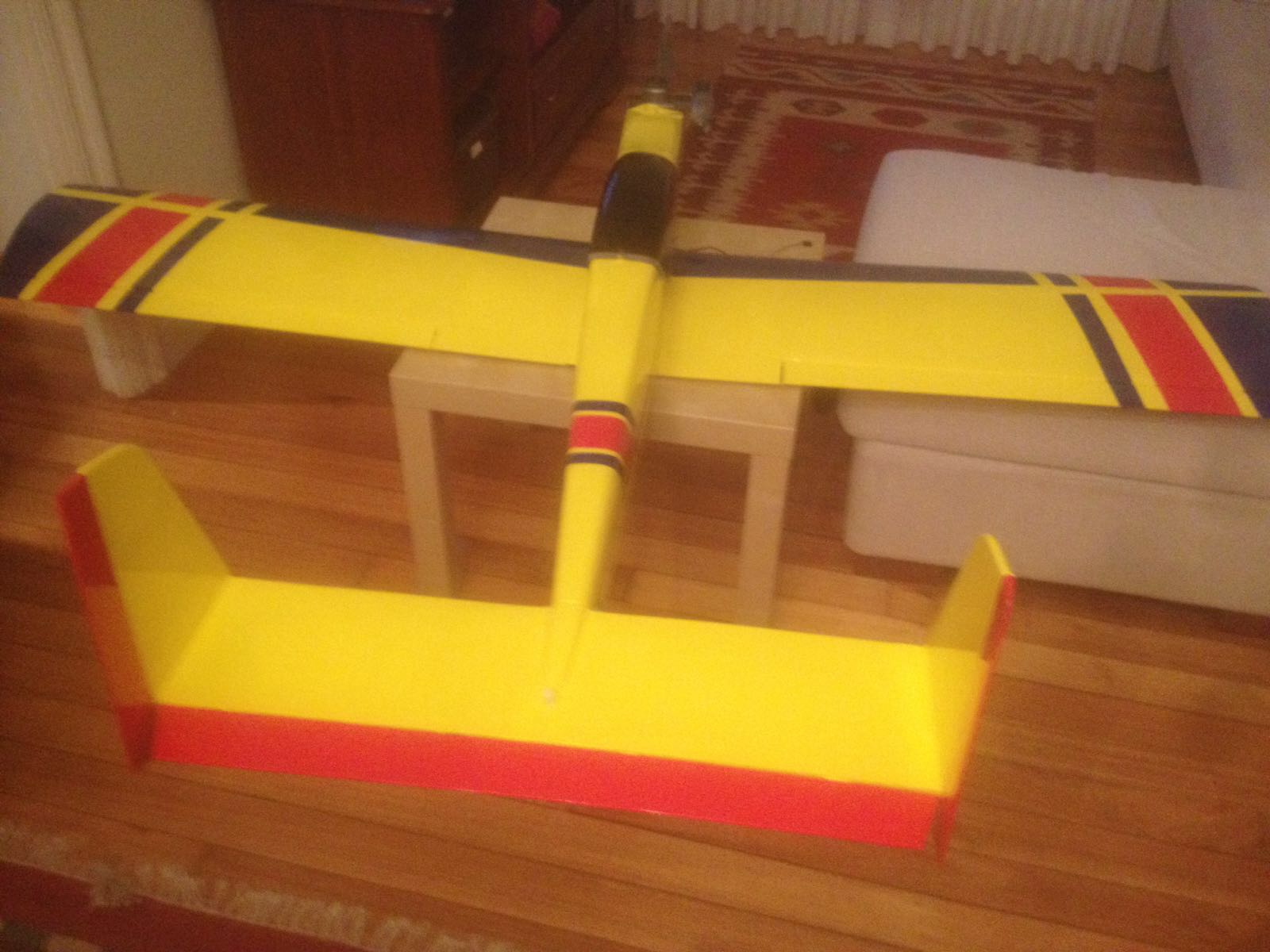

YoYo, el AR1 está como para no creérselo, realmente el avión está llamando a que lo vuelen ..... ójala algún día se puedan ver el de Juan y el tuyo juntos porque aparte de no solo ser surrealista sería algo que quizás pocas veces se ha visto.
Manolo, excelente el resultado con el Aquila, creía haber entendido que alguién más construiría uno y no que ya estaba en marcha, esa es otra ocasión para ver Aquilas ..... recuerdo hace muchos años una tarde en la que habían ocho Aquilas en el aire, realmente buenos tiempos :wink:. Muy bien que estés tambien con el Katie !!! no sabía que estabas en ello, yo como creo haberte comentado trabajé los planos para el de madera y están casi completos. Siempre por una u otra razón no los he terminado, principalmente quizás por la falta de ánimo y tiempo, queda por hacer poca cosa como las cuadernas y las estimaciones de espesor de la madera mayormente en el fuselaje. No me ha sido fácil porque he trabajado con material documental bastante viejo y por la regla del pulgar, mi Katie se lo dejé a mi hijo Manuel quién lo vuela regularmente. Los planos están en CAD y quizá tú puedas terminarlos por el bien público con la aprobación de Bob, te los paso a tu correo.
Después de un poco más de 30 años, 4 juegos de alas, una que otra "modificación" incluyendo pintura con la vieja "abrasión con fuego" al duralene ..... SI, el duralene es INDESTRUCTIBLE :lol:
Sobre las "pegatinas", ciertamente no tienen tanto trabajo si luego se vé el resultado, sobre el uso del vinilo en lo particular creo que muchos nos hemos pasado por alto este material y sus aplicaciones. Yo entelé completamente con vinilo un SIG Kiwi y la verdad el avión no solo volaba bien, también era muy bonito y como avión de patrón de la vieja escuela realmente valió la pena.

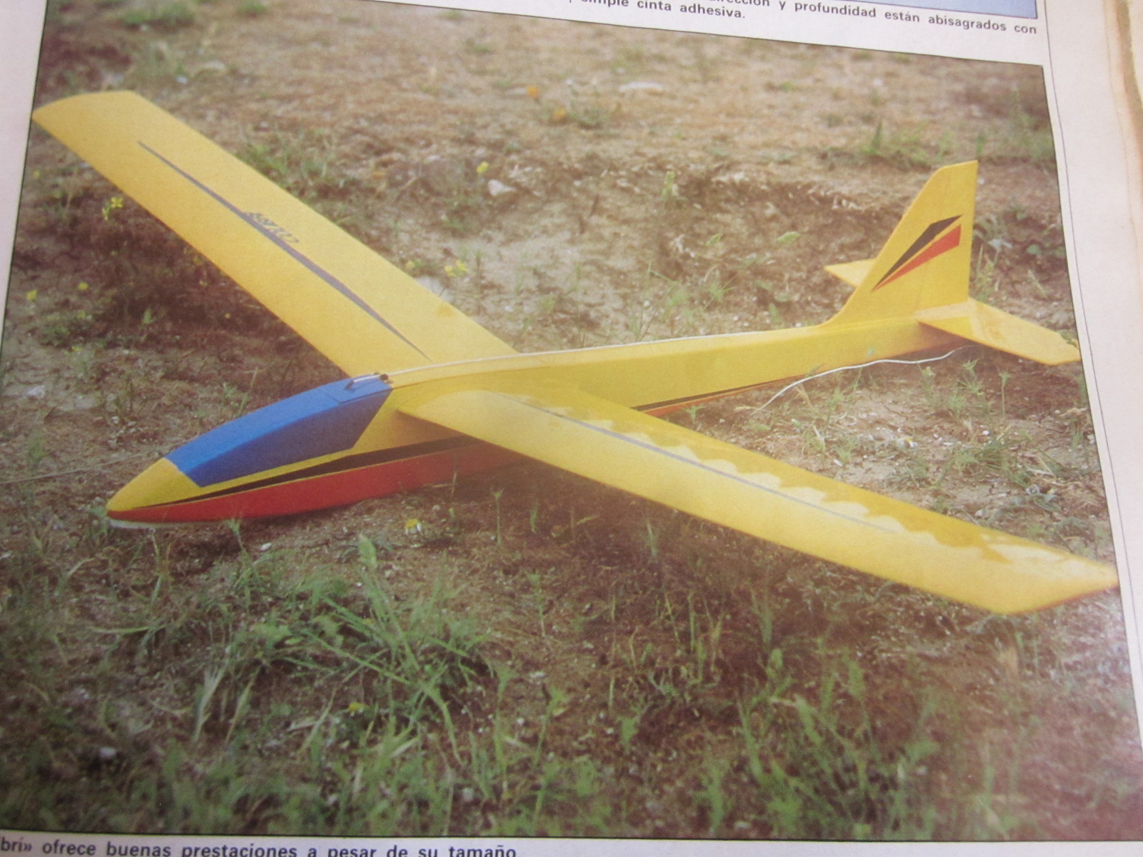

#1348076

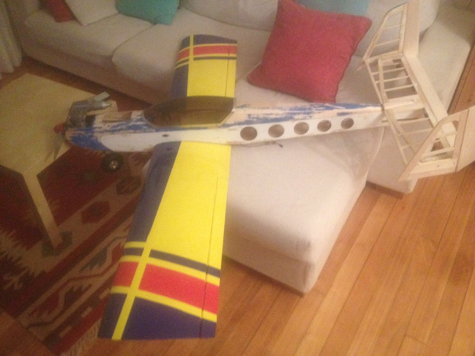

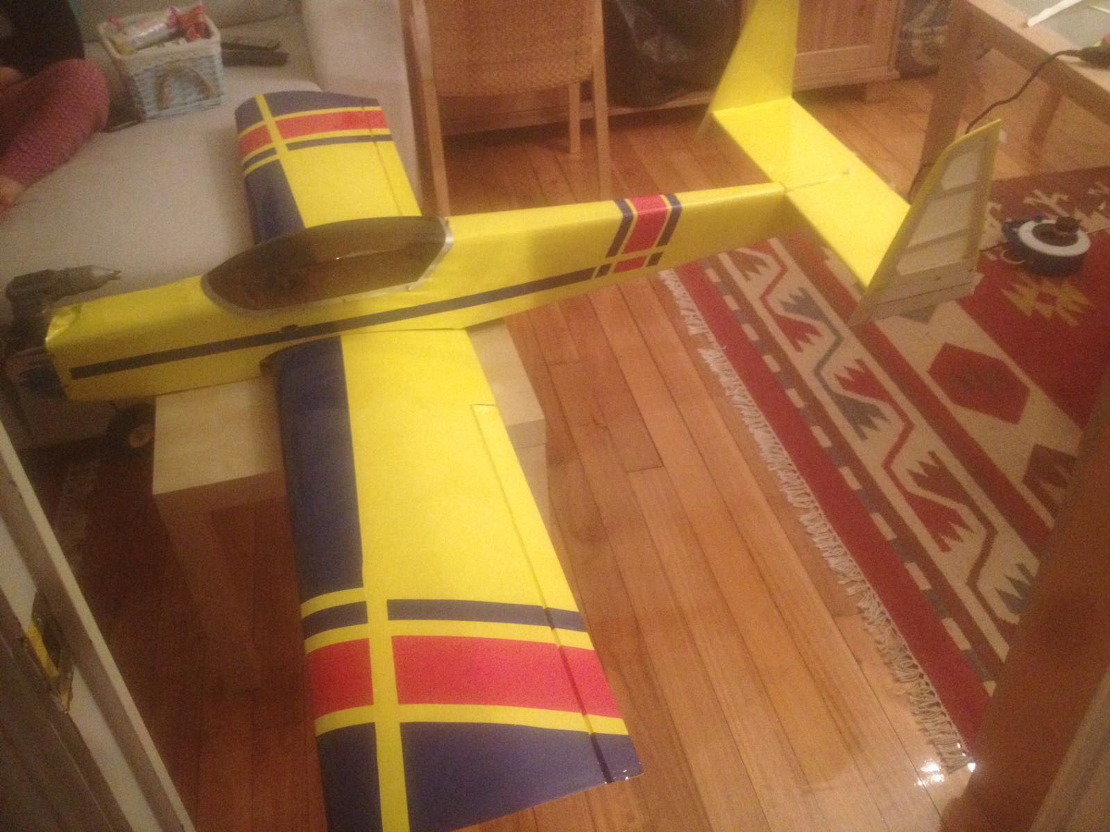

TIO JUAN escribió:¿ es tuyo ese Kiwi que muestras de la Sig.? :?: la verdad que tiene una vistosa decoración con esos dos colores solo. :P
Hola Juan !!!, siiip, fué mío ...... lo construí en el 80 y es un avión pequeño pero muy maniobrable, originalmente viene para un .40 yo lo volé así un par de años y luego monté un K&B .45 porque con los .40 de la época le faltaba un poco de potencia. Hará unos 8 años tuve que tomar la decisión de quemarlo o restaurarlo porque tenía mucho aceite por todas partes, decidí restaurarlo. Me tomó algo de tiempo por la cantidad de madera y alcohol que tuve que usar así como la de reconstruir algunas partes, al final monté un Os .46 porque el K&B ya no daba para más. Intenté conseguir recambios con Clarence Lee que en su época diseñó esa serie de motores para K&B y era quién me preparaba los motores para DF pero ya no era posible hacerse de ellos :( . Originalmente el avión estaba entelado como el modelo de SIG solo que el blanco lo reemplacé por gris, con el nuevo entelado por debajo era a la inversa del de arriba, lo volé un par de veces y tomada la decisión de fijar otros rumbos quedó en las manos de un buen amigo ..... por lo menos Andrés lo conoció y lo vió volando :wink:
Edito: GRACIAS por el plano, con unos retoques poniéndolo a dieta o disminuyendo el tamaño seguro CoyoteFer hace la conversión a eléctrico como con el NewEra :mrgreen:
8) Bueno... por lo menos quedó en buenas manos, ... que guapa esa imagen con el Andres, :P :D, esta genial.

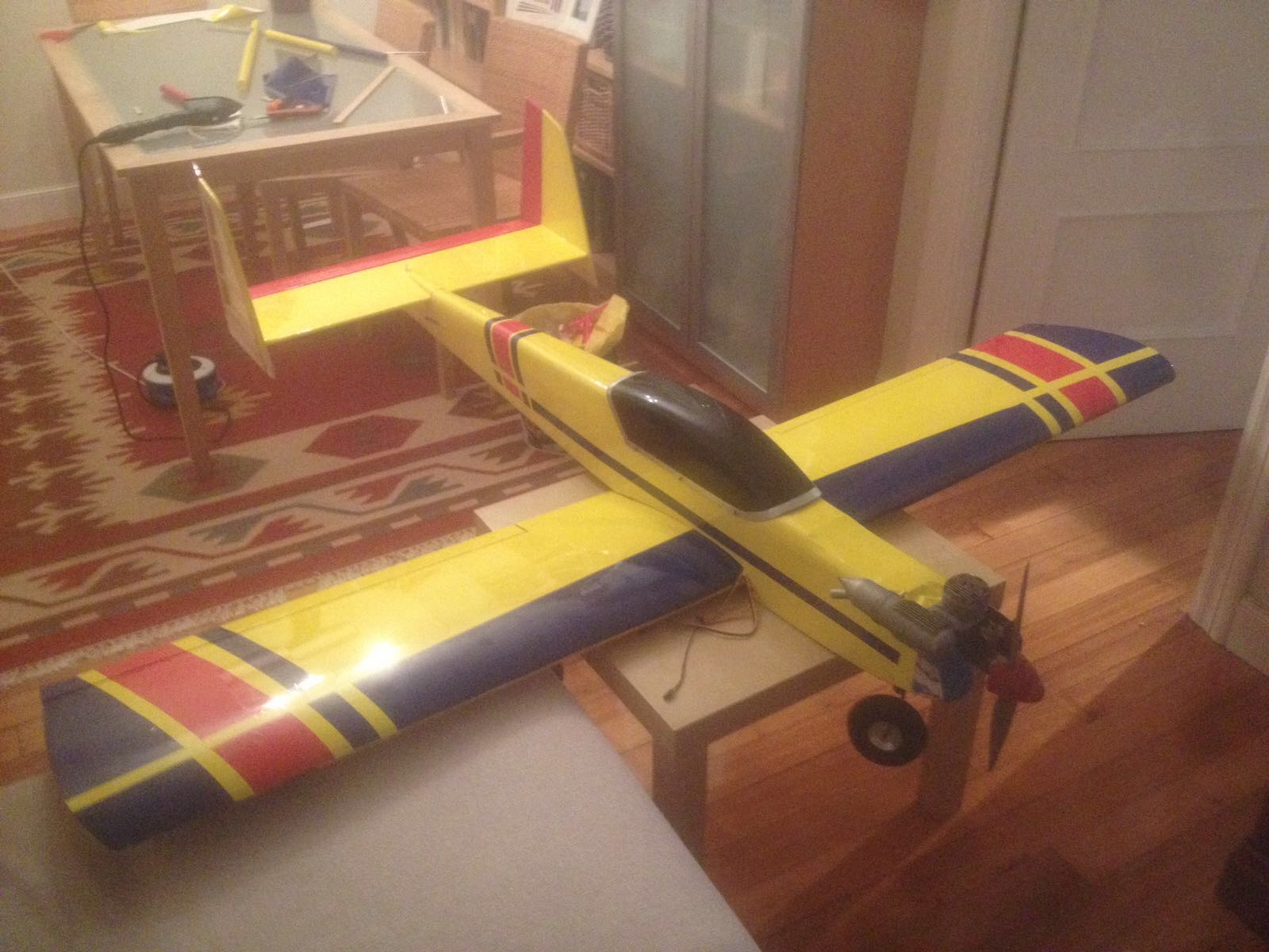

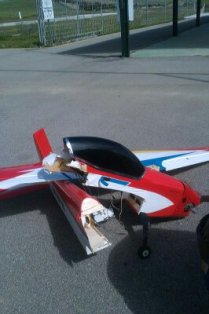

Joooo !!! las que se siguen inventando los hermanos del norte :shock: se vé interesante la modificación, no conózco las características del Calmato GRANDE en cuanto a peso y dimensiones pero siendo el Calmato una copia del Tiger de Carl Goldberg este con un .60 es un poco necio con el CG y queda un pelín "culon" con los planos de cola normales, quizás con el .91 se compense el peso de cola con los nuevos planos. El Tiger con el .60 remolca veleros de 2mtrs. sin problemas solo hay que dejarlo correr un poco más ...... yo nunca he remolcado veleros con aviones, si se hace como con los reales hay que estar claro con lo que hay que hacer porque en el despegue todo lo que sucede es a la velocidad de la lúz. Una muestra de reacción rapidísima se puede mirar en un video de Miguel Gil donde "aborta" un despeque de un ala voladora que por la tensión de la línea y el alto ángulo ataque entró en pérdida (cosa típica en las alas y las cometas) sin embargo la rápida reacción de Miguel salvó el día, eso contando que el remolque no era un avión.
La opción de un gasofa estaría bien pero como dices el tema de la hélice y el tren de aterrizaje es un enredo aunque no tanto si se usa uno de aluminio delante del ala, otra cosa es poner el patín de cola ....... No sé si todavía tendran el Quacker, con esa bestia sacan cualquier velero :lol:.
El guppy y Andrés ahí van ....... faltaba poco para terminar el entelado y le había dejado componentes que en teoría eran fáciles de entelar para él, cuando estaba entelando el horizontal lo hizo sin apoyo y con mucha presión con lo cual lo rompió (sabiendo que no debe hacer presión alguna pero obviamente trabajando en el aire no le quedó otra) :(. En todo caso, ya le corté otro horizontal pero de 3mm, el original es de 2mm y la madera bastente blanda, tarde o temprano igual se rompería. Ahora, el punto es que él se anime a continuar porque cogió un mosqueo mayúsculo y aún explicándole que lo normal es "romper aviones" el no lo asume ..... tiempo al tiempo, le doy espacio y hemos volado un par de veces el panda. Eventualmente estará listo porque la semana que viene termina la temporada de basquet y en poco más de un mes el curso, tendrá tiempo de sobra para pensárselo y terminarlo para volarlo en verano. :mrgreen:
