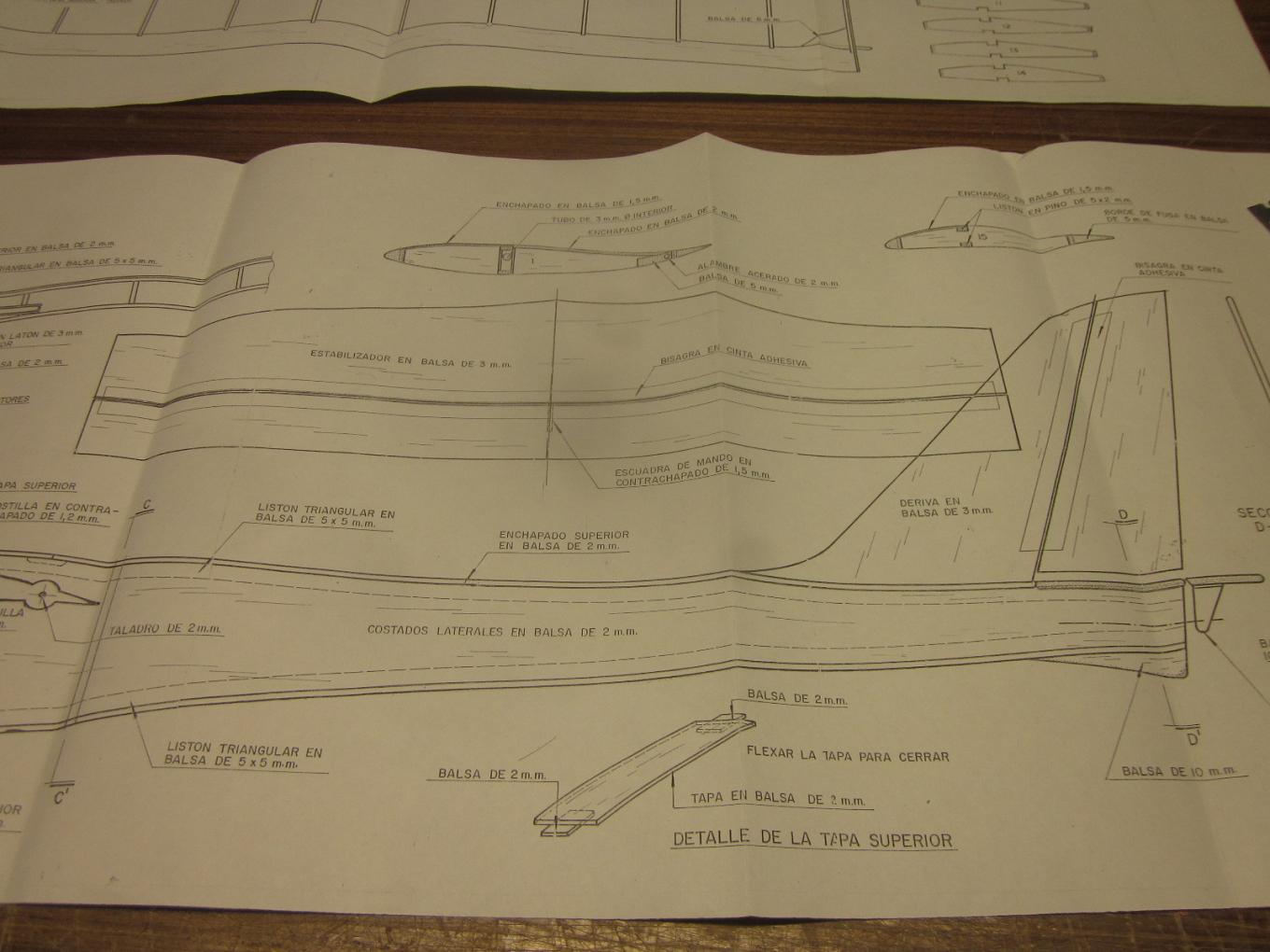

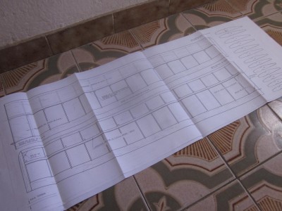

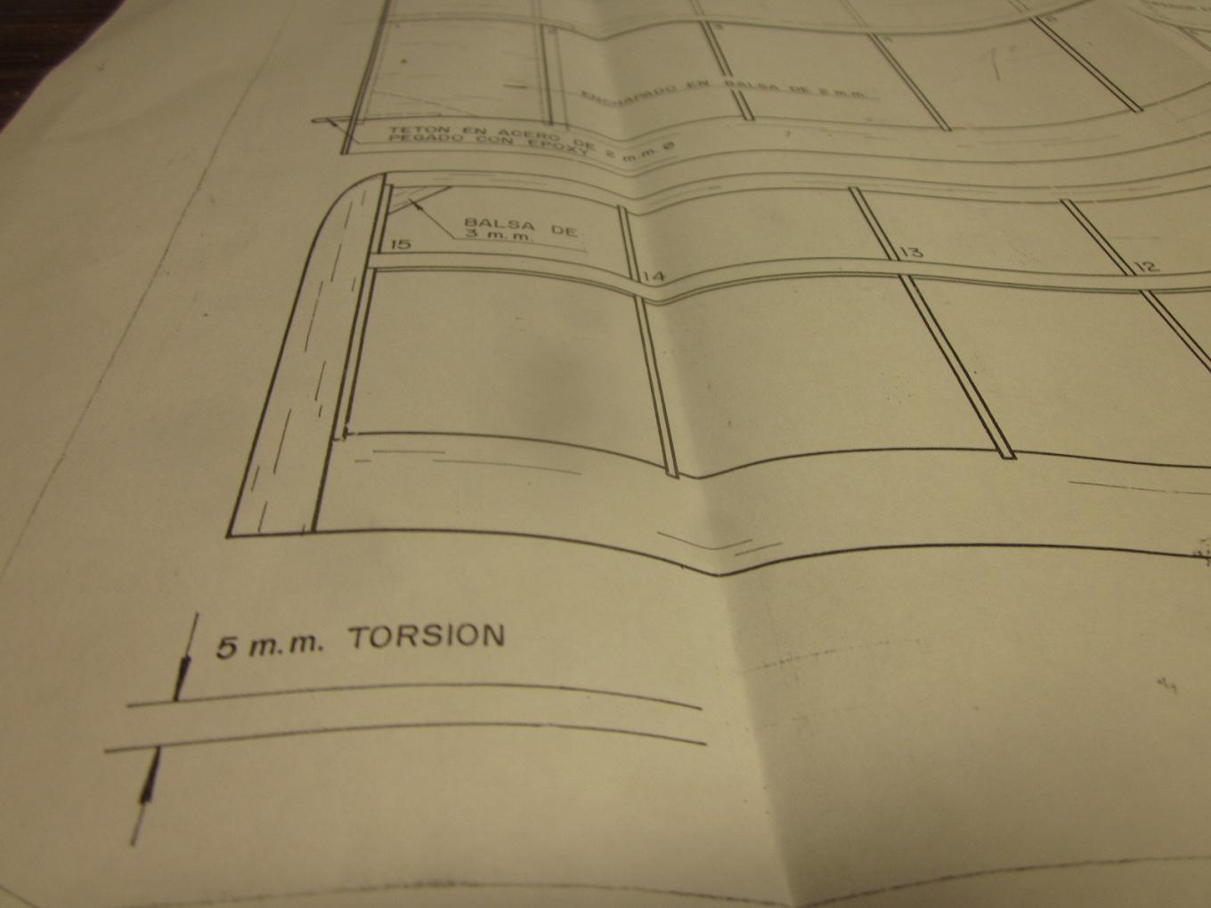

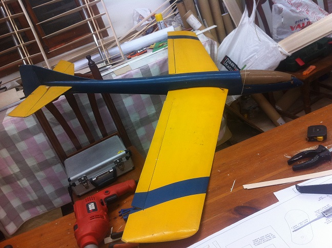

Hola frucsan, el seichelles que tengo es una donación de un buen amigo mío y gran aeromodelista de la vieja escuela, ya arrastra sus seseinta y tantos..aeromodelista del estilo del que ha escrito justo encima de este comentario jejeje..es construcción propia de mi amigo que me ha intoxicado su afición por los aviones de patrón y en su caso los velero de época.. lo cierto es que construye muy muy bien, este velero tendrá sus más de 20 años a sus espaldas, estaba un poco desahuciado por falta de sitio y falta de uso, lo he recueprado cambiando electrónica, bancada y poco más, me llevó un par de horas tenerlo en vuelo y mi sorpresa fue monumental cuando lo volé por primera vez..justo un día antes de volarlo con tío juan y mi hermano en ese vídeo que has visto..

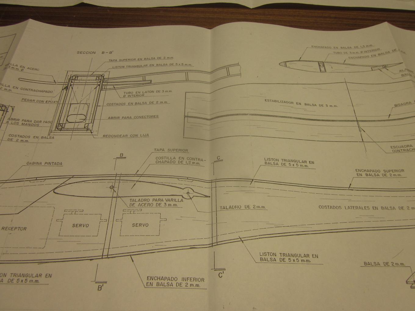

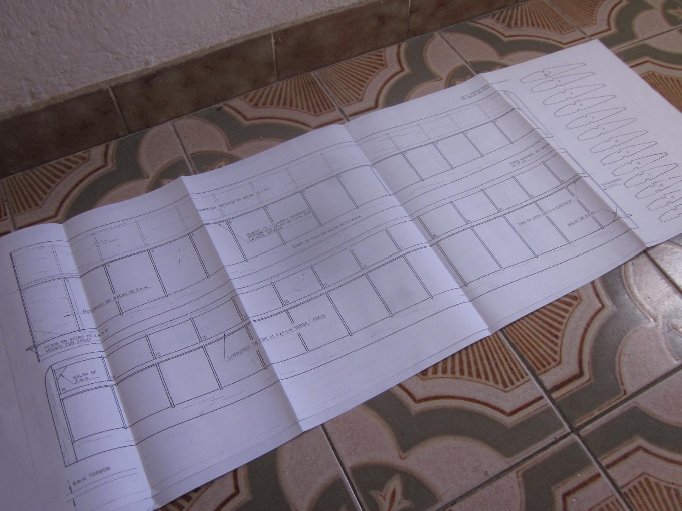

además de la planta tan bonita que tiene, traza de una forma inmejorable, por donde te imaginas que quieres que vaya él va y sin ningún tipo de alabeos, para mí es excepcional.. si estás interesado en los planos déjame que lo consulte..
