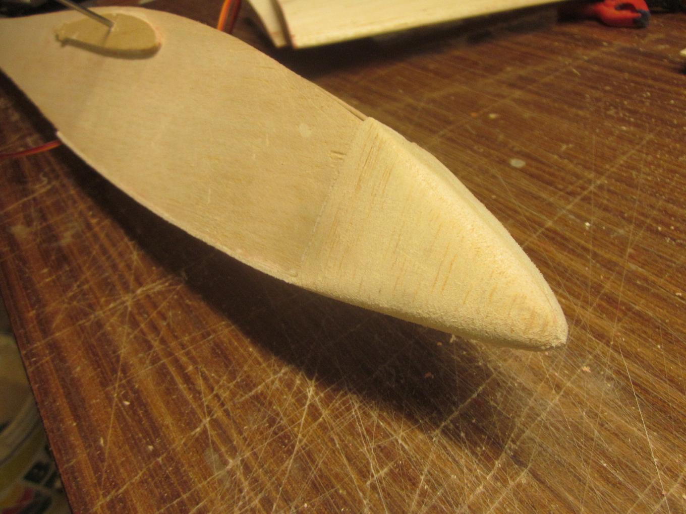

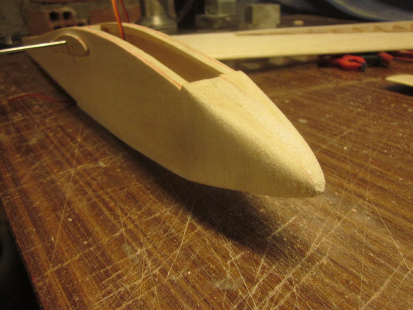

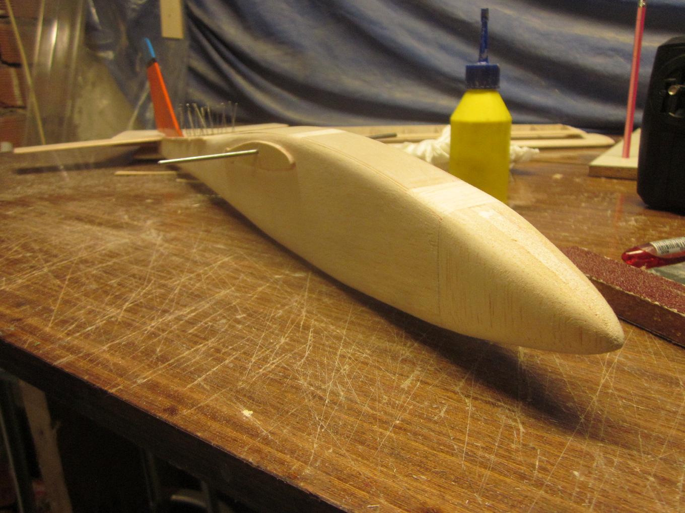

8) Hola buenos dias para todos.

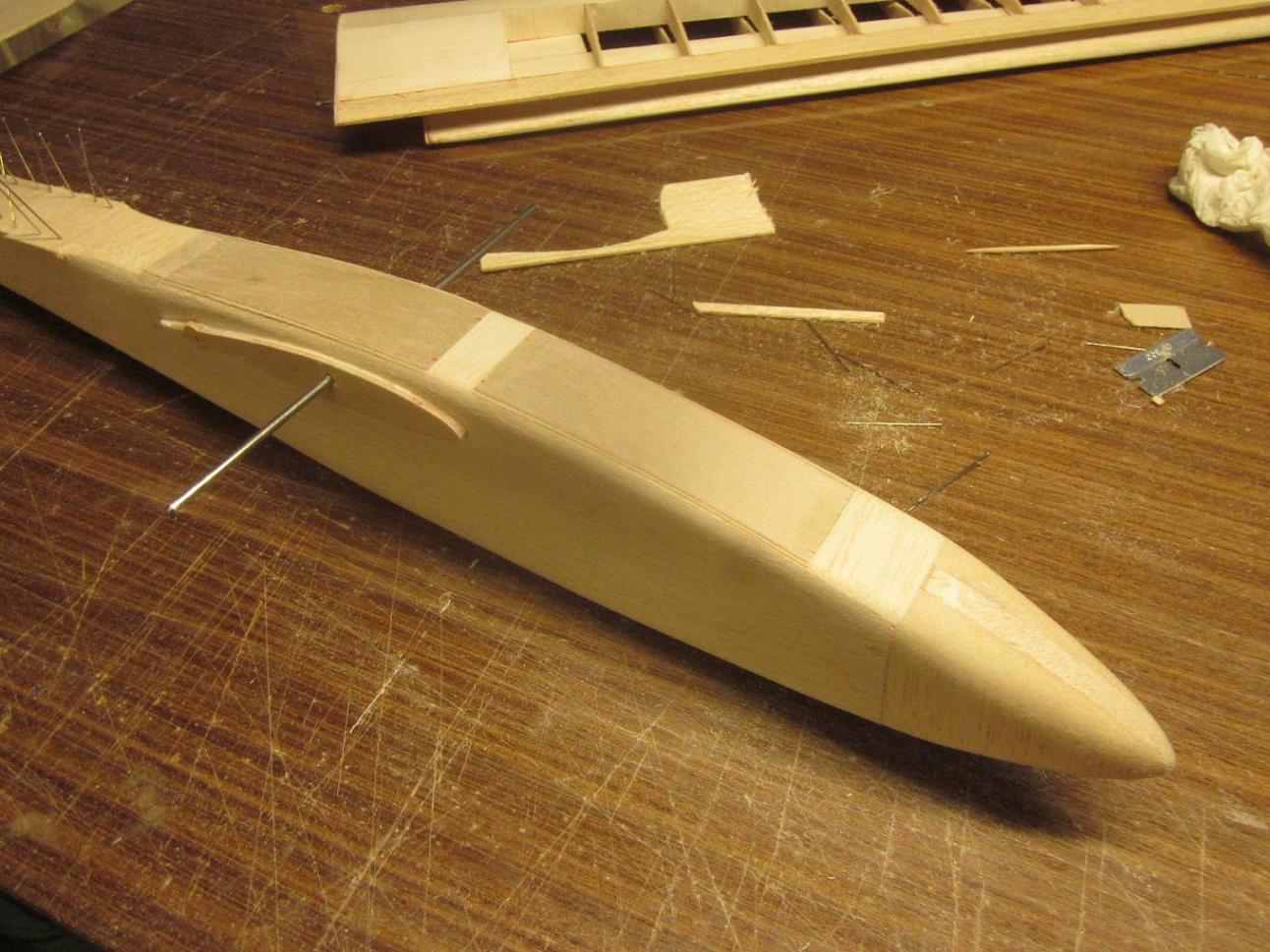

Les dejo unas imágenes mas del fuselaje ya casi listo, pegamos la costillas que harán de refuerzo a cada lado del fuselaje en contrachapado 1,5 mm y la bayoneta en Cuerda de Piano de 3mm para despues recibir las Alas. :wink:

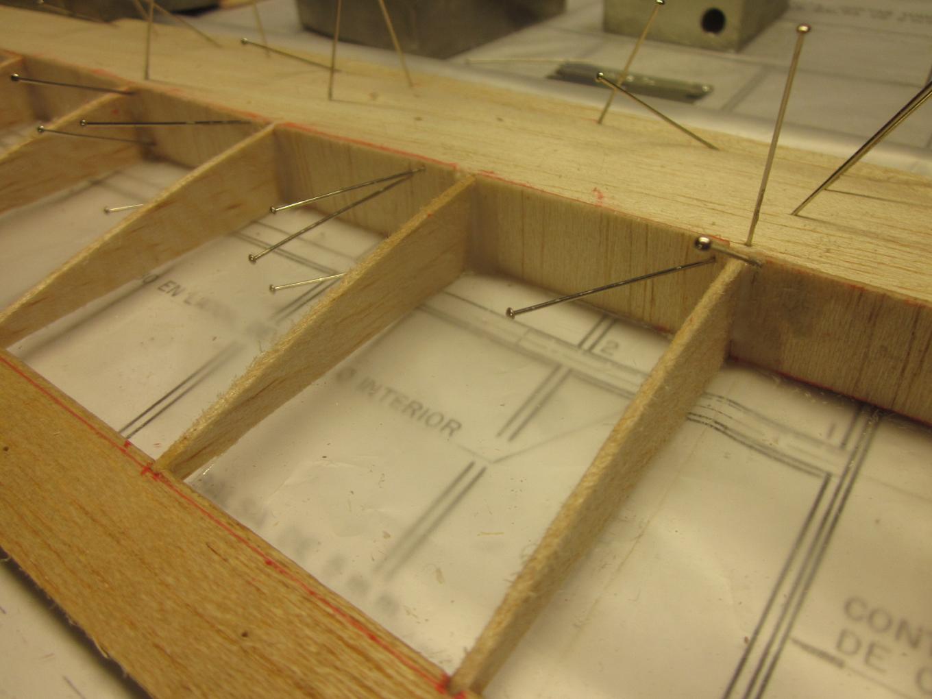

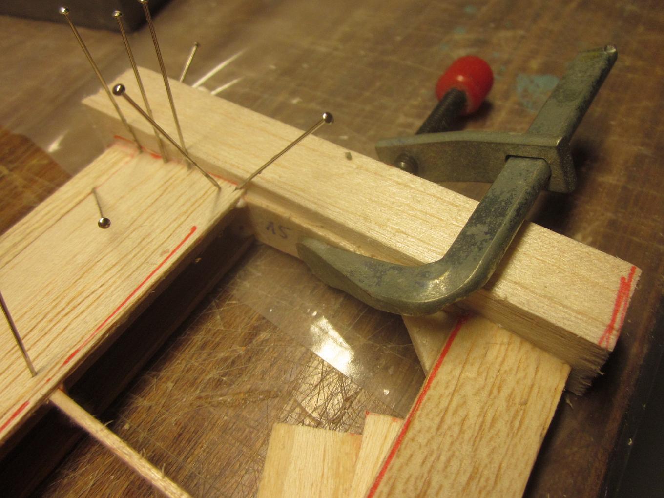

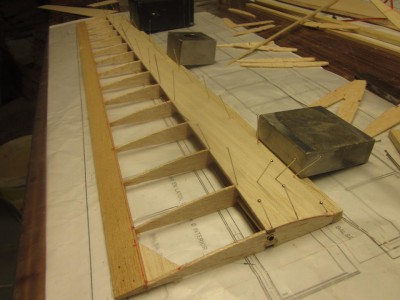

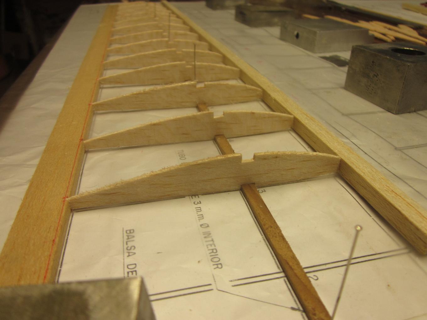

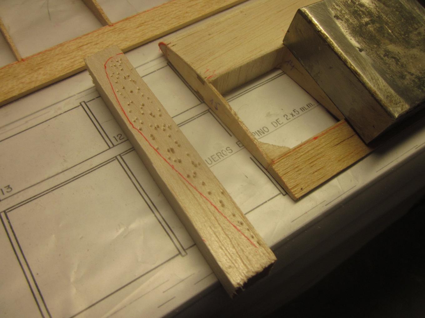

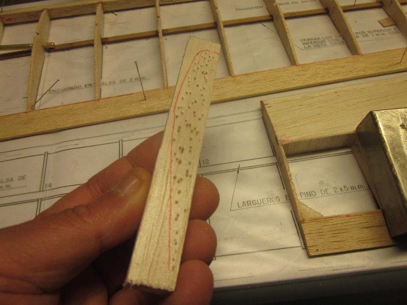

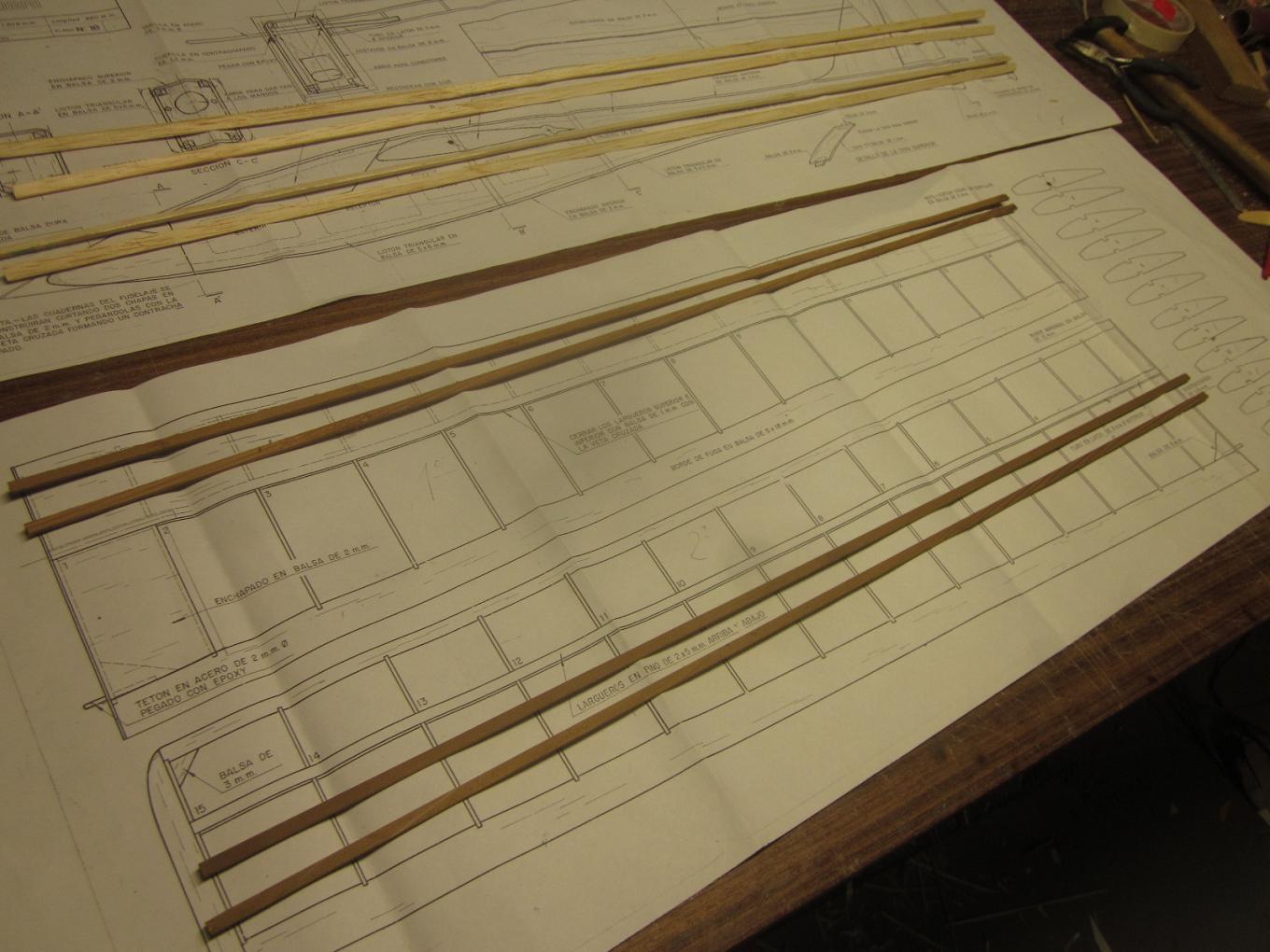

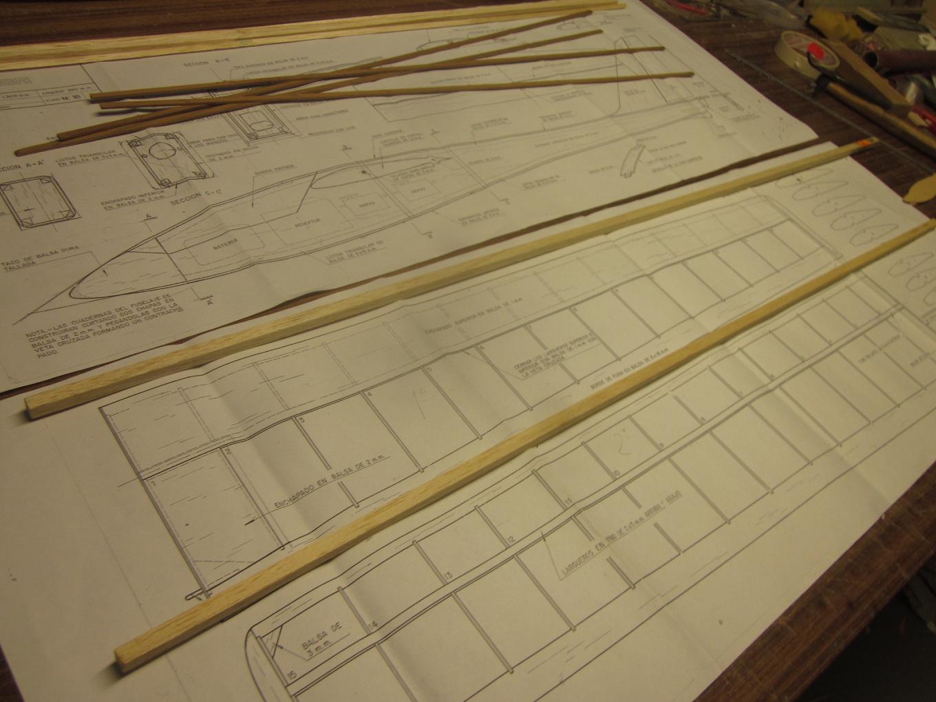

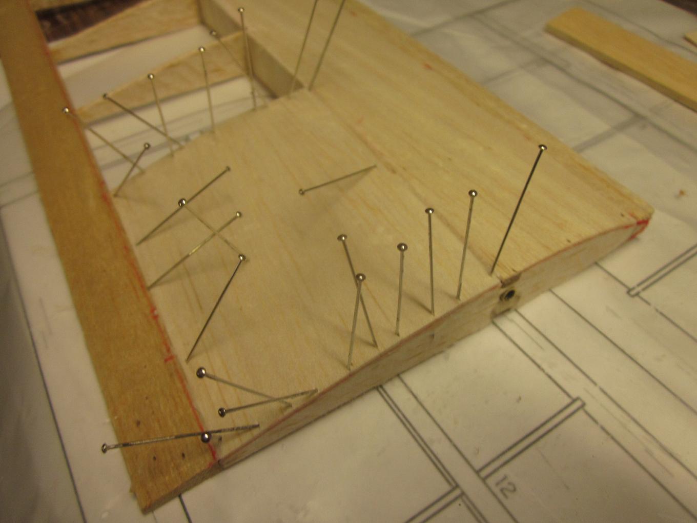

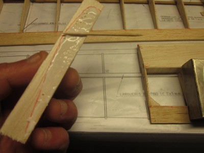

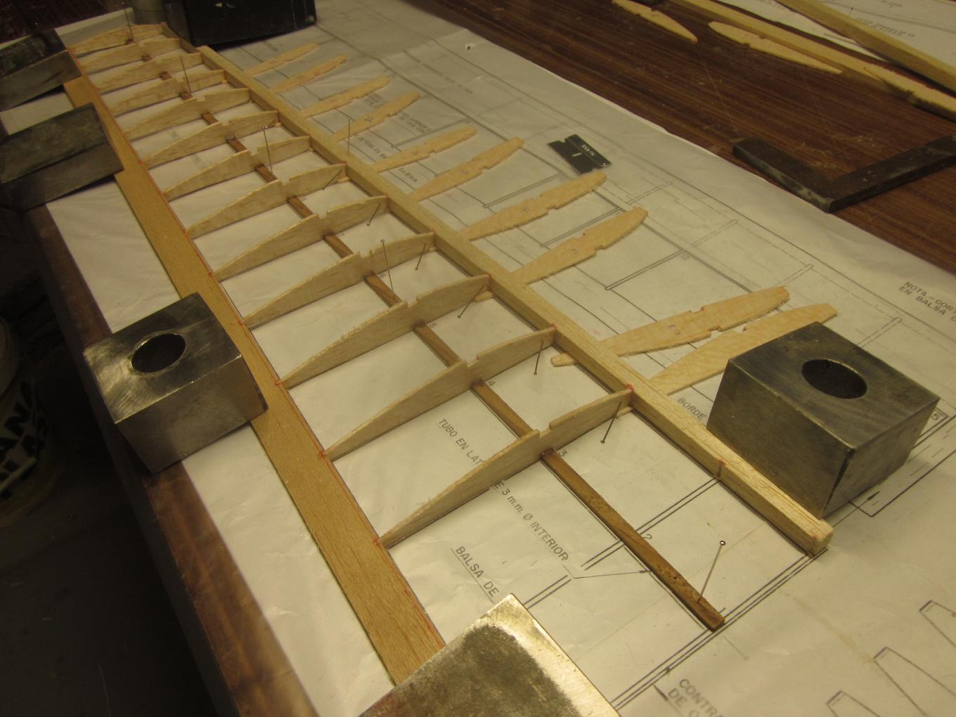

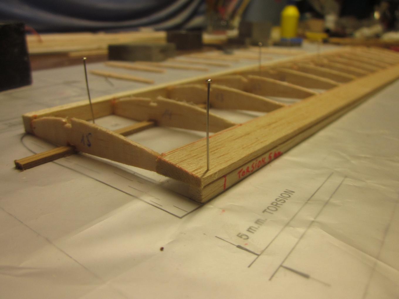

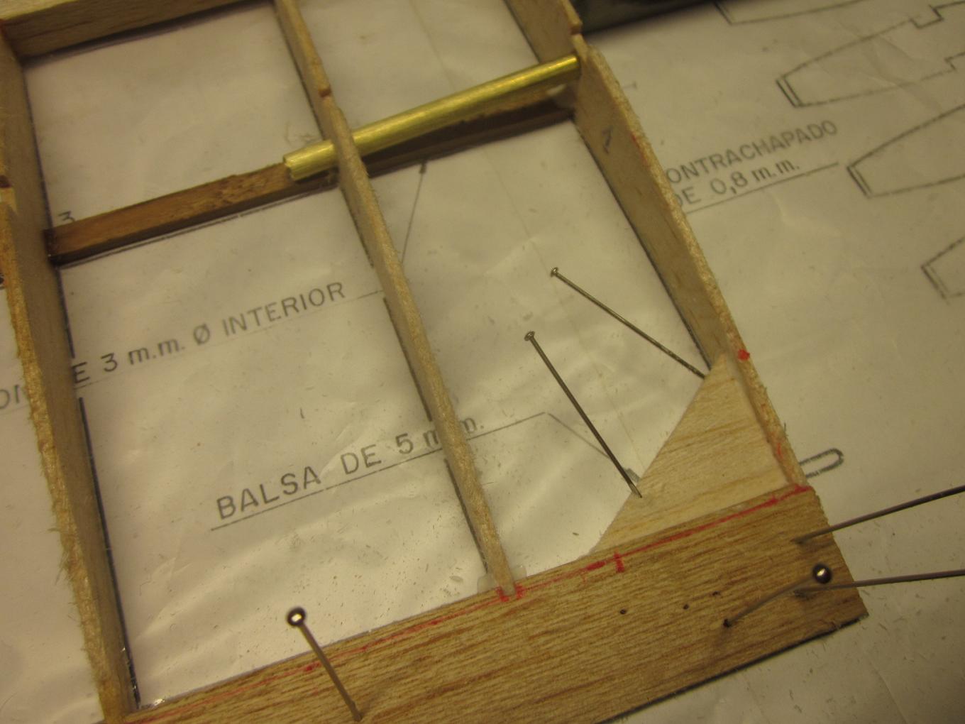

8) Seguimos con el Colibrí, esta vez nos pasamos a montar el Ala, para ello nos preparamos de 4 largueros en pino de 2x5mm, dos Bordes de Ataque en Balsa de 8x8mm y dos Bordes de Salida de 17x5 mm, vamos montando y pegando costillas, sin olvidarnos antes de calzar el Borde de Salida en la zona final del marginal, para ello nos ayudamos preparando una cuña en balsa de 5mm de altura a morir a cero, con esto lo que conseguimos es darle la torsión alar Geométrica requerida en el plano, o Washout de 5 mm.

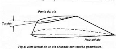

Torsión alar Geométrica o Washout de 5 mm.
Por mexillondarria
#1351136
Muy buen invento el de la cuña para darle torsion en el ala juan. Ahora si te entendí del todo jejeje.. sobre el gupi decir que yo hice uno y con viento en calma es una gozada. El mio si no recuerdo mal pesa 290gr en orden de vuelo

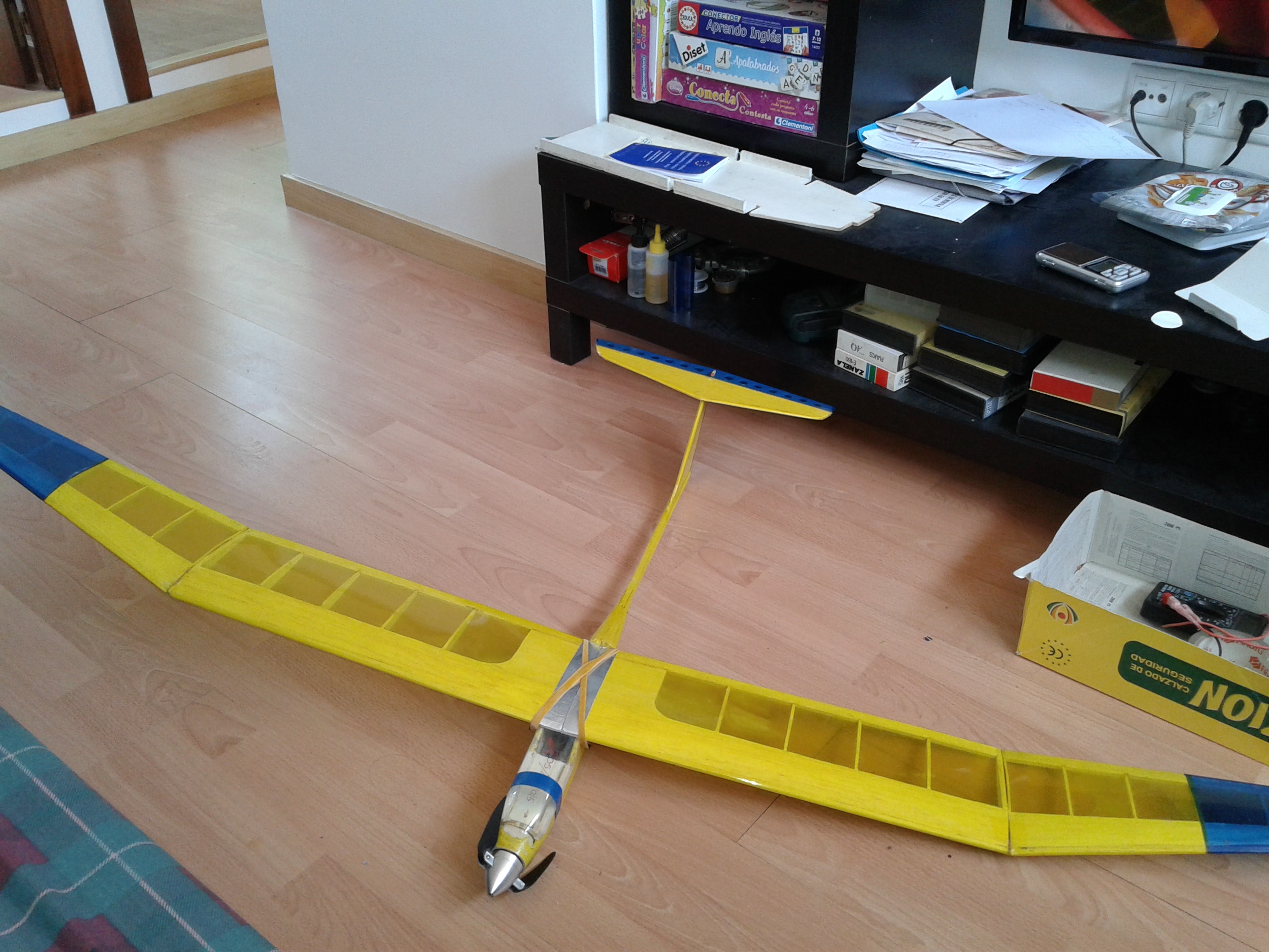

Hola Mexillon, ciertamente tu Guppy es un buen avión y vuela muy bien en llano y bastante bien en ladera con las alas "warm liner". Yo hice algunos de esa versión entre motorizados y velero puro y la verdad se disfrutan, el de mi hijo es una "evolución" del original que hizo el mismo diseñador e hizo algún tipo de acuerdo con Hobby King y es el Guppy MS (Micro Sloper) que según es un velero para ladera pero está un poco corto para eso, la verdad no sé en que punto ponerlo y como recién le corregí un problema que tuvo mi hijo en la construcción solo se ha volado unas 4 veces y aún está por verse que tanto puede dar, de momento no recomiendo este avión porque con lo que cuesta, la falta de instrucciones claras ya ni por esperar un plano es preferible gastarse el dinero en materiales y currar un poco para hacer uno como el tuyo.
Juan, con la imagen de esa ala hasta aquí huele a madera :D, me llama la atención la cantidad de torsión que lleva, esa ala es de cuerda constante o la raíz es más larga que la punta :?: en caso de ser la raíz más larga, que largo tiene la raíz y la punta :?: alinea en el borde de fuga o en el ataque :?:
Es realmente llamativo ese detalle de la torsión, no porque la tenga sino por la cantidad :shock:
Saludos y GRACIAS de Andrés, que no te preocupes que con el avión ya volando se pone en ello y deja la construcción para después del verano. Ya le hizo una agenda de vuelos al easy star, panda y guppy .... creo que este verano vá a ser muuuuyyyy largo :mrgreen:
Por TIO JUAN
#1351143
:P Bonito Guppy Mexillon, opino igual que Carlos, y pregunto lo mismo... lo has Volado en ladera?. :?:
:P Hola Alfredo, para pasarte mejor la información que me requieres, mejor te paso el plano por correo, ( y asi le tomas las medidas tu mismo,) que por cierto se me olvidó hacerlo en su momento cuando se lo envié a Mexillón, solo por estar tranquilo que te llego, dimelo por aqui mismo, y me quedo tranquilo, ok?...
Es simplemente lo que el plano indica Alfredo, 5mm de Torsión.

carloscp escribió:Bonito Gupi. Este no lo vuelas en Montalvo, no?
Con viento no. Pero me imagino que con una brisa tiene que volar bien si o si.Jejejejeje

Juan, recibido el plano, GRACIAS !!! Andrés tambien te las envía. Lo he mirado y la construcción me recuerda mucho al Habitch de Krick, al ver la geometría de las semi alas y el perfil se entiende el porque la cantidad de torsión. Ese avión sin dihedro, sin la torsión y con alerones puede dejar a muchos con la boca abierta, aumentando el área del aleron a 2,5 cms. ese peque es capáz de hacer el cabra por un buen rato y con el área de dirección y profundidad no veas las cuchillas que podría hacer.
Cuando lo vayas a volar toma en cuenta el tamaño de la profundidad y el momento de cola relativamente corto lo que lo hará nerviosillo de profundidad, sácalo pesadito de morro y con el tamaño de la dirección debe ser capáz de girar al rededor de una moneda de 5cts. con muy poco esfuerzo :mrgreen:.

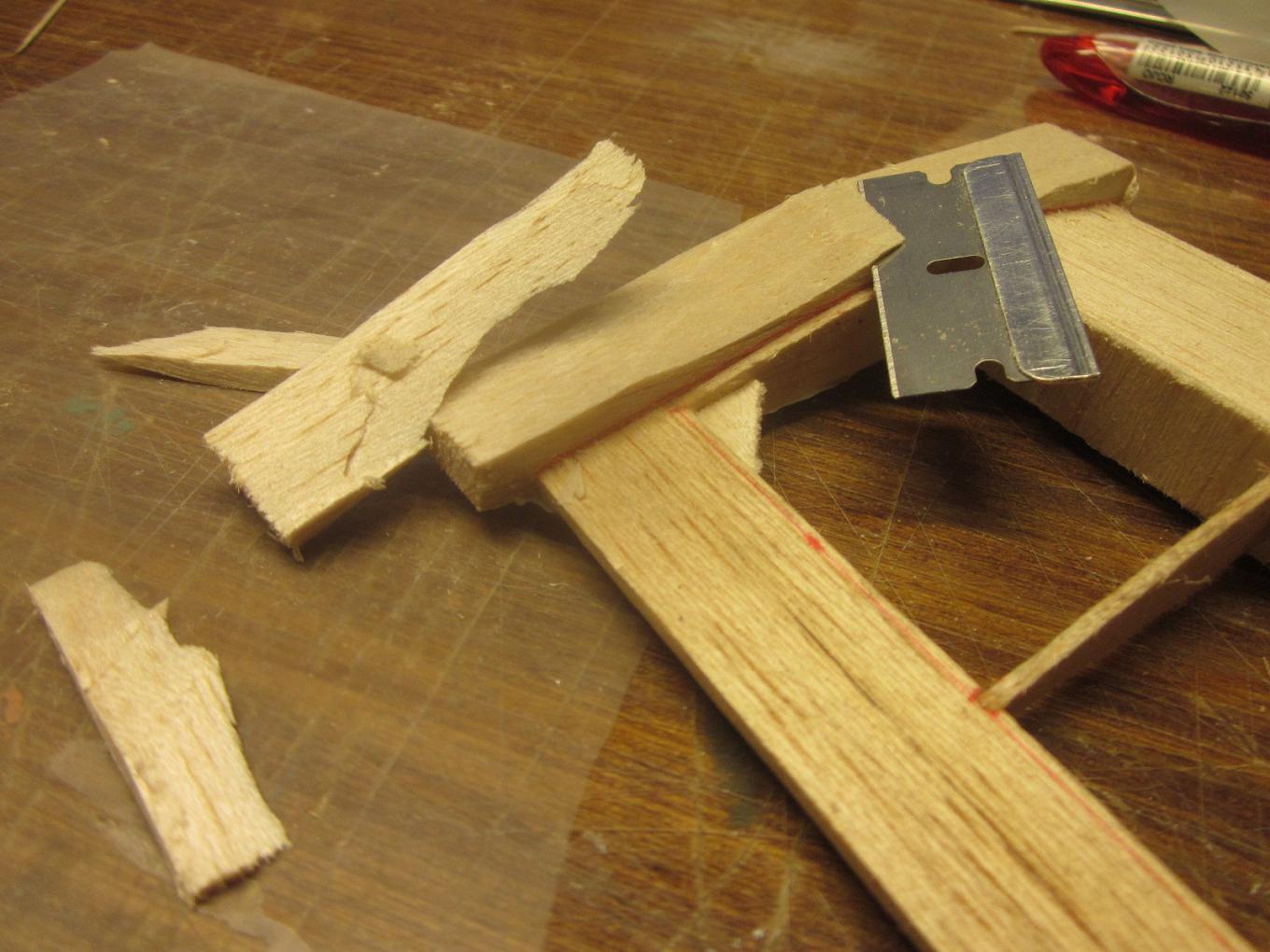

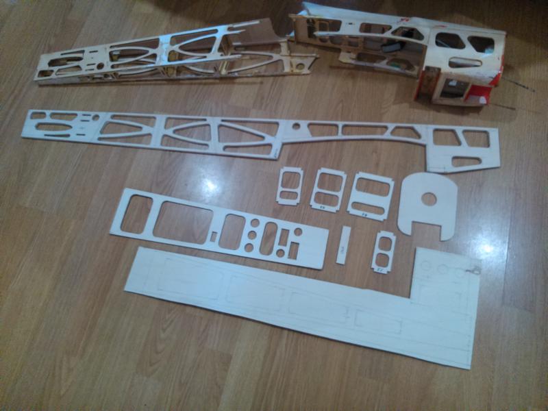

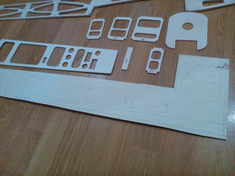

Menos mal pusistes las fotos de las piezas ya cortadas para la reparación del Epsilon, si sacas solo el avión cortado por la mitad la verdad afecta :roll:

8) Por otro lado Yoyo, hiciste muy bien en sacar esas plantillas, para así reconstruir ese Avión, la rotura parece relativamente limpia, así que ya tienes un poco mas de entretenimiento, seguro lo dejas mejor que cuando nuevo, otros ni se lo plantean, :x :evil: directamente a la Basura, o los queman en el mismo campo de Vuelo... :mrgreen:

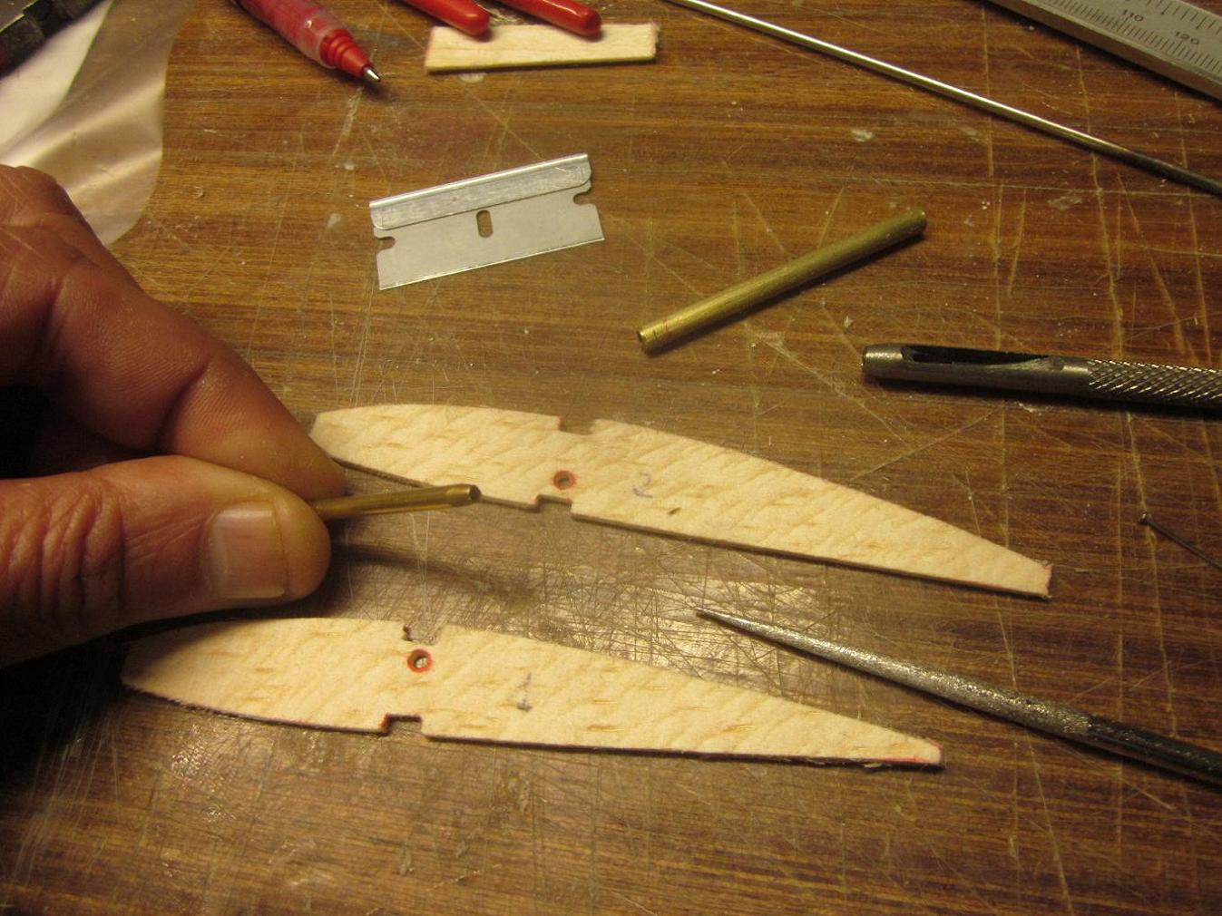

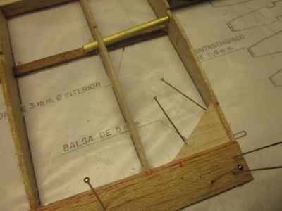

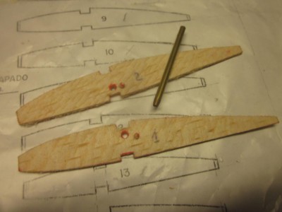

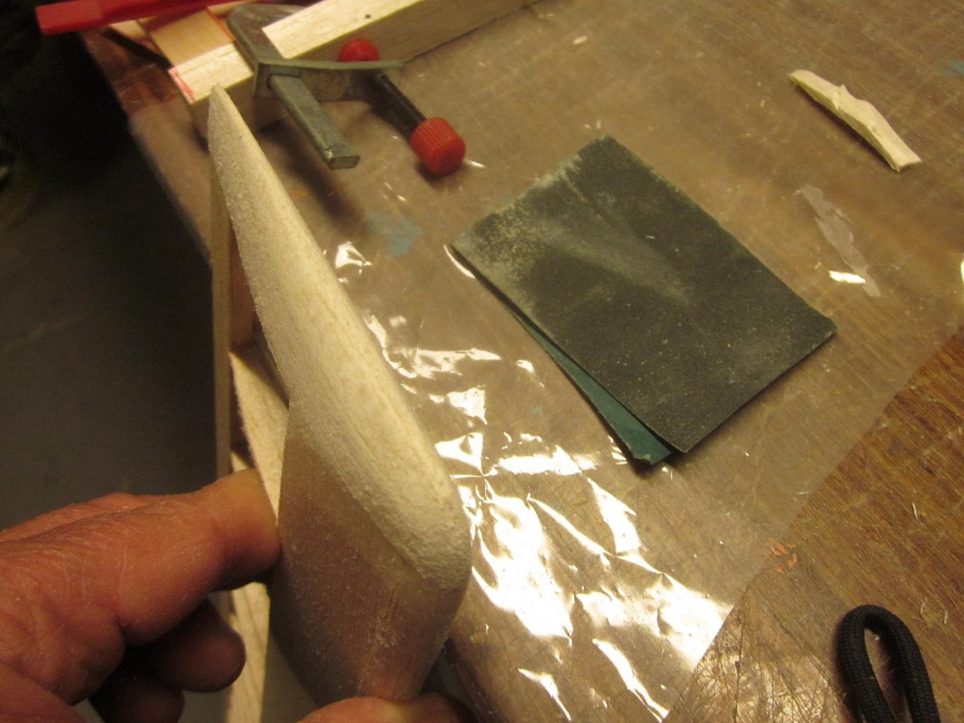

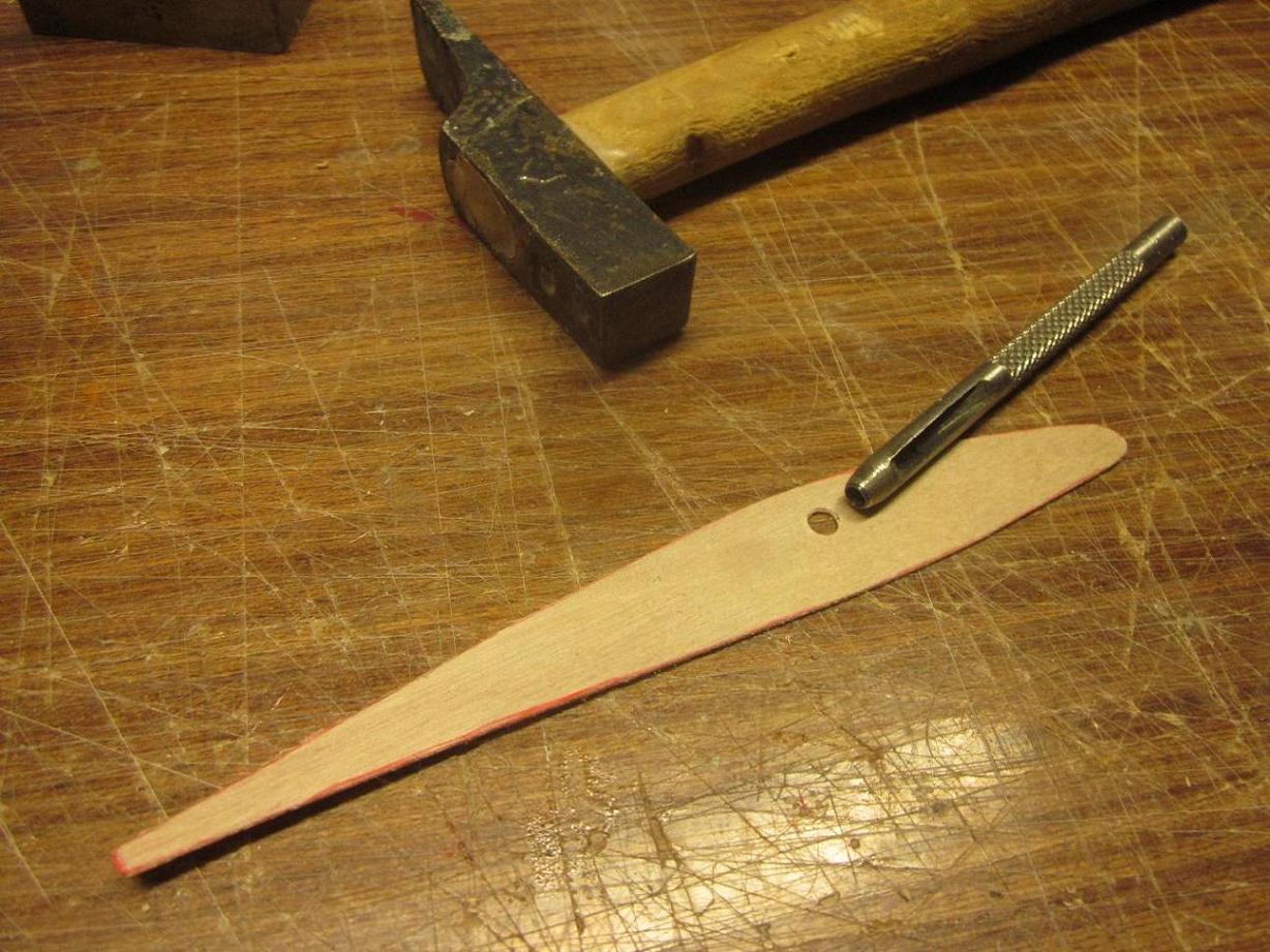

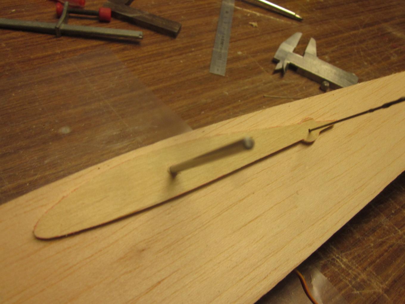

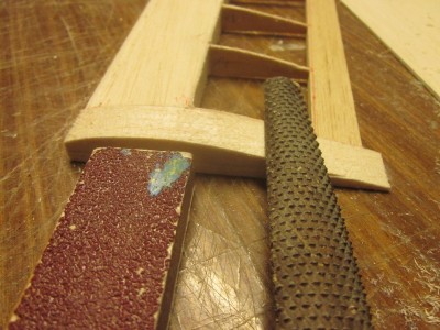

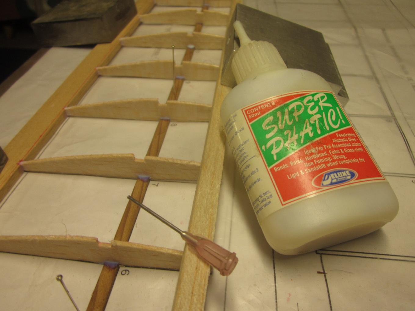

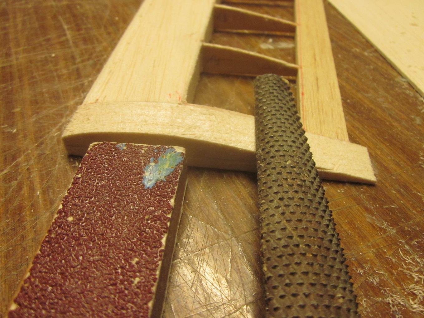

8) Bueno... continuando con las Alas de nuestro Picaflor, esta vez nos hemos puesto a preparar las dos costillas Raíz para las Semialas, las cuales albergarán entre sí el casquillo para la Bayoneta y conseguir después el Diedro requerido para las Alas, para hacer los orificios en las costillas me he ayudado de un pequeño util, ( hecho a mano ) ...que nos es mas que un tubo de latón de la misma medida, y al cual le hemos biselado finamente su contorno para cortar la madera, tambien nos puede servir un sacabocados comercial de la medida indicada, este último lo utilice mejor para la costilla en contrachapado de 1,5 mm la cual cierra y finaliza la raíz del Ala.

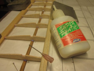

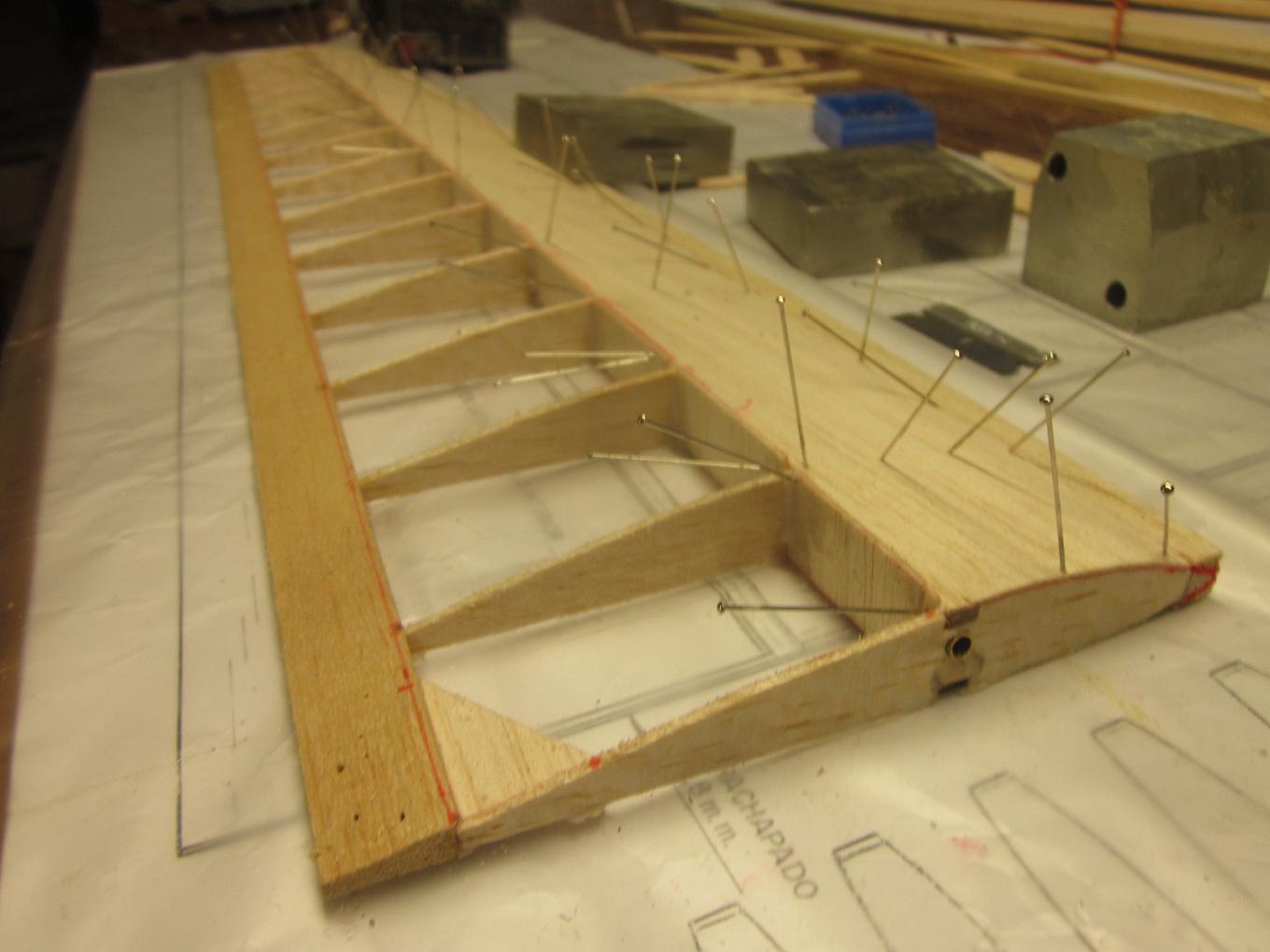

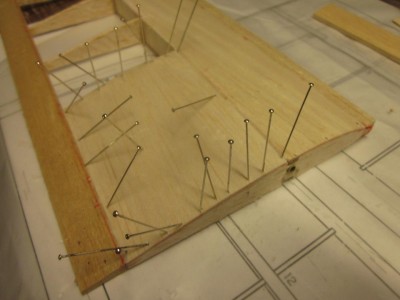

8) Hola y Buenos dias para todos.

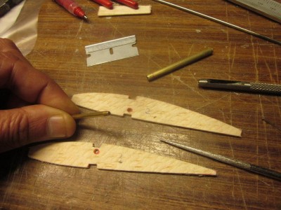

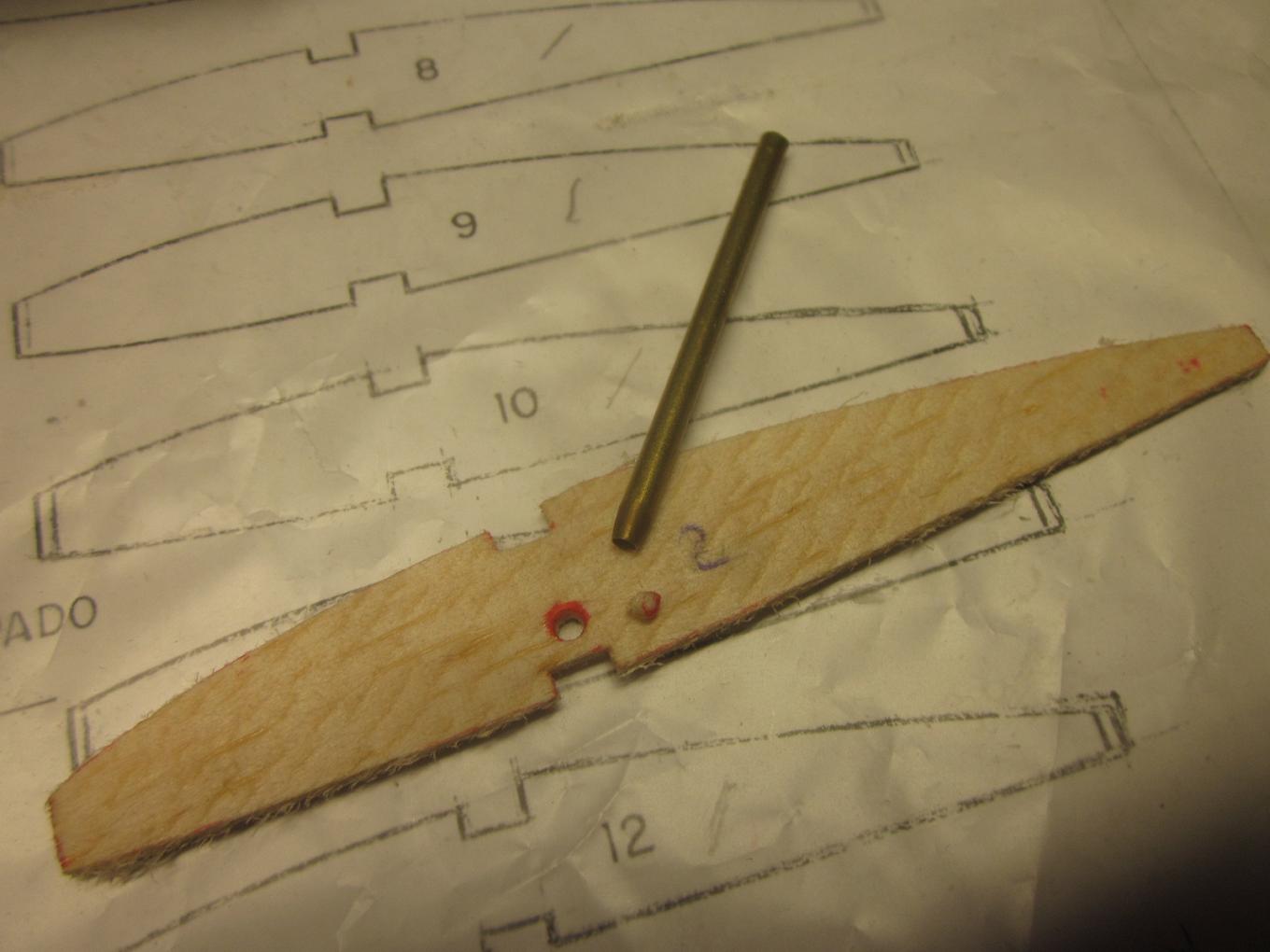

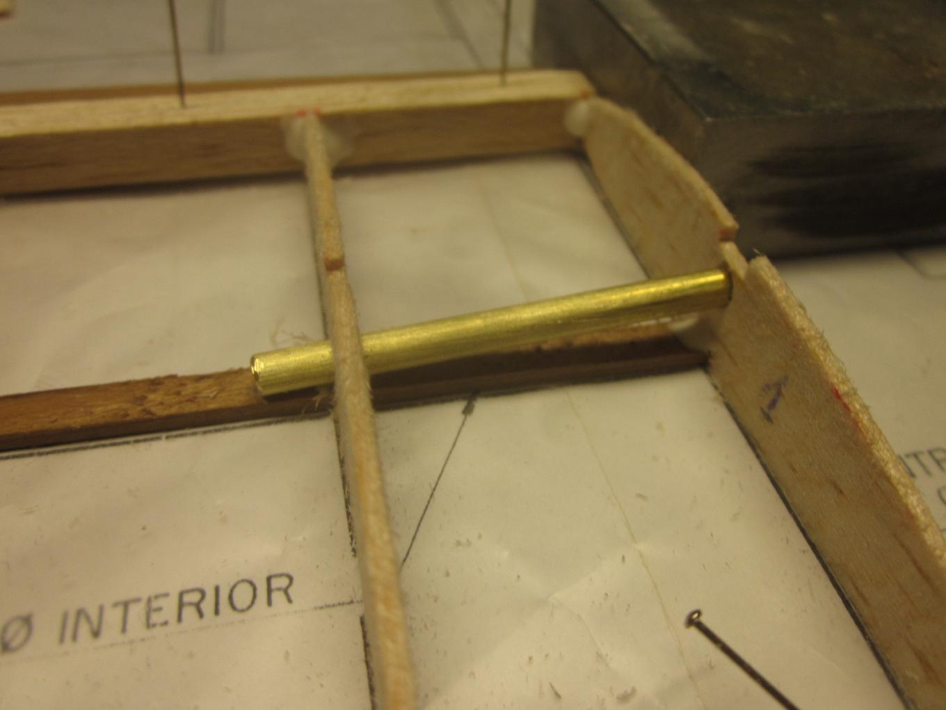

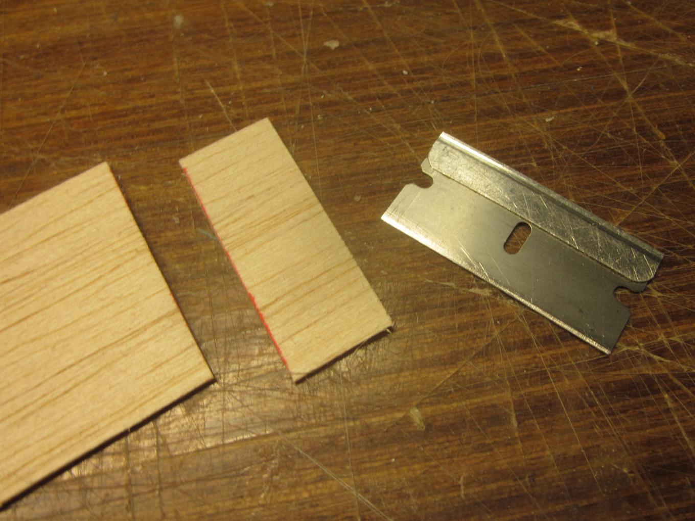

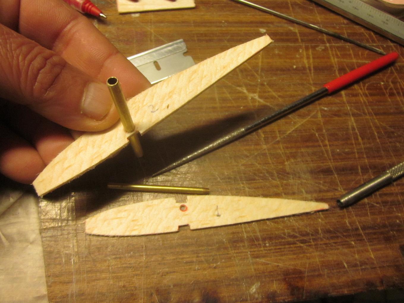

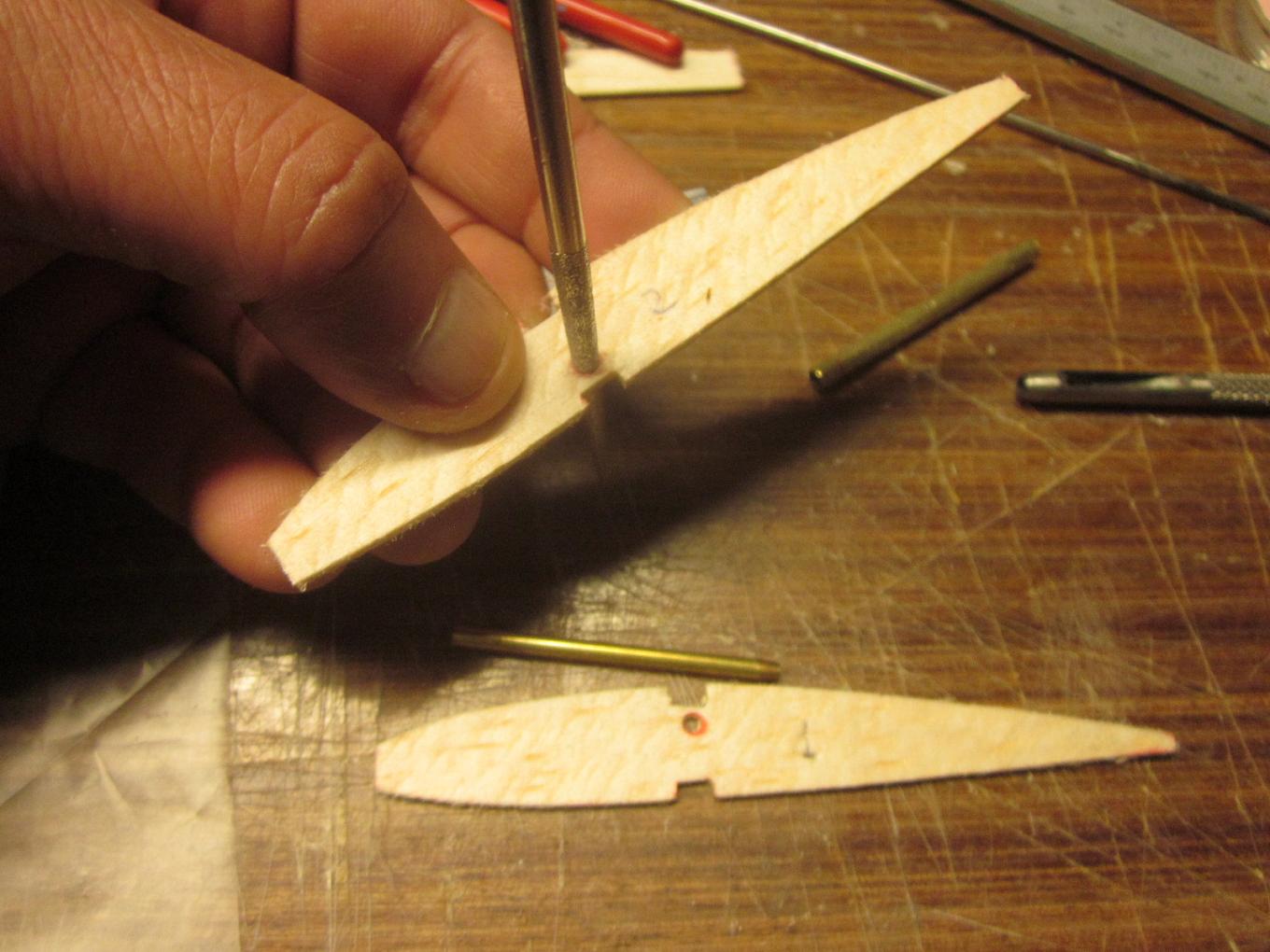

:P Hola mi amigo Andrés, aqui muestro para ti y para todos, lo siguiente con las Alas de nuestro pequeño Picaflores.
:arrow: Una vez que ya tenemos listas y completadas las estructuras de nuestras semialas , nos ponemos a enchaparlas con balsa de 1mm,( según indicaciones en el plano ) en el primer tercio de la cuerda, desde el Borde de Ataque hasta el larguero principal, tanto en el Intradós como en el Estrados, tambien enchapamos con balsa de 1mm para reforzar la zona entre costillas, 1-2- y 3 de la raíz del Ala, :mrgreen: por hoy esto es todo, a ver si tenemos suerte y este fin de semana, y le damos rienda suelta a nuestro Colibrí, saludos... :wink:

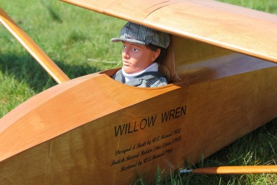

Qué te parece este: Willow-Wren.

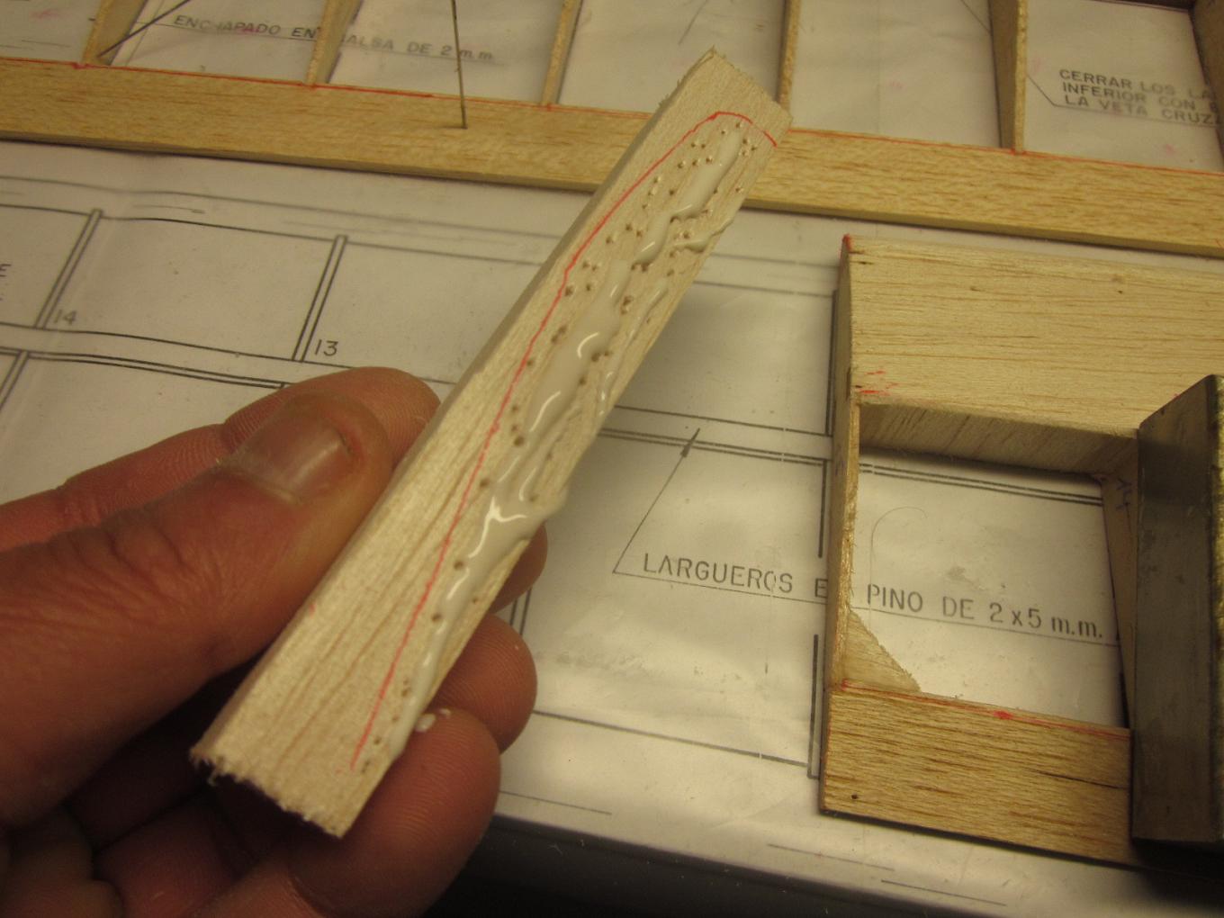

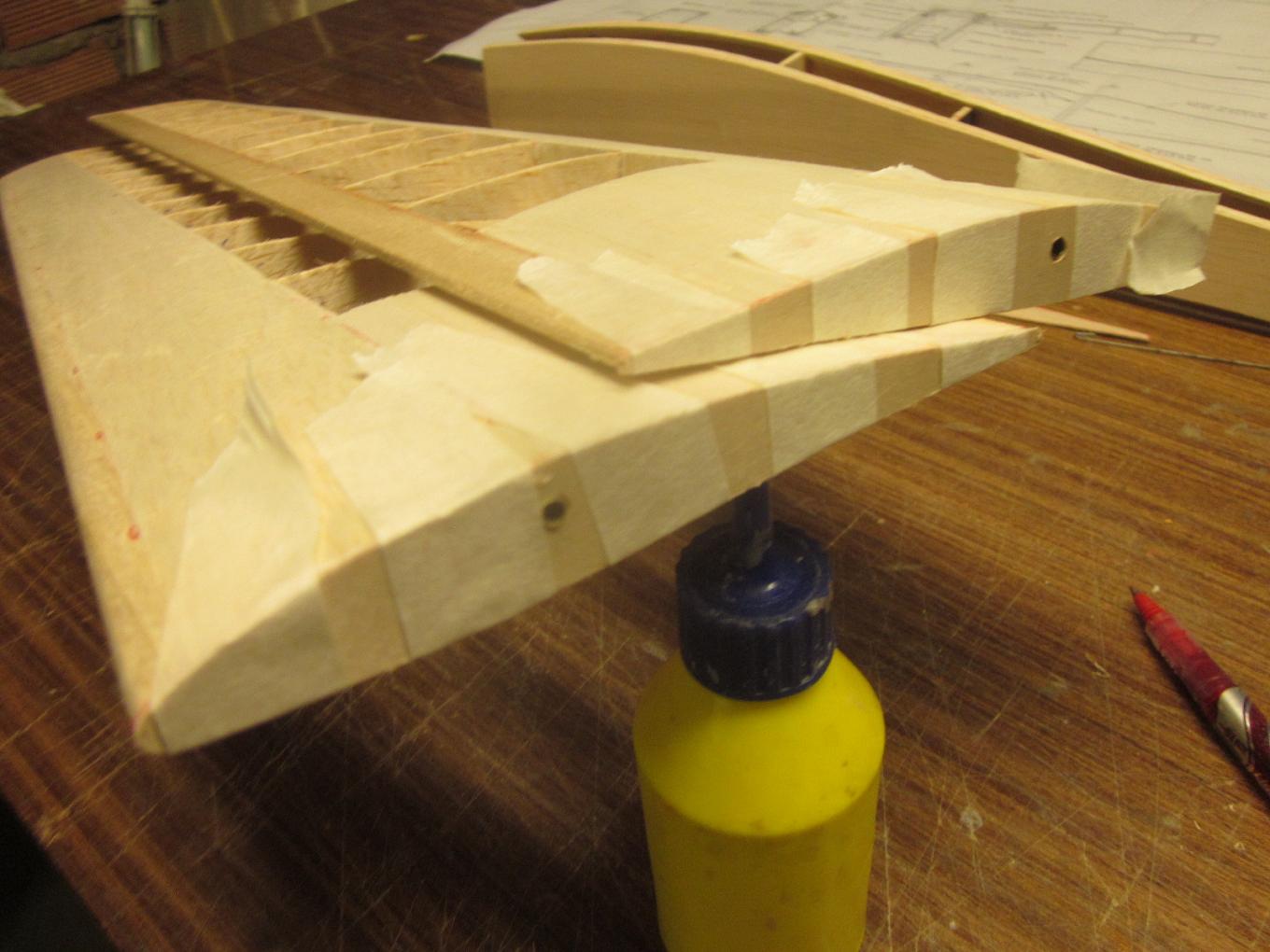

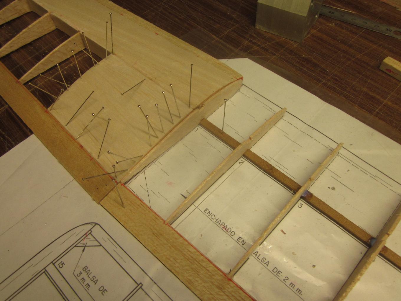

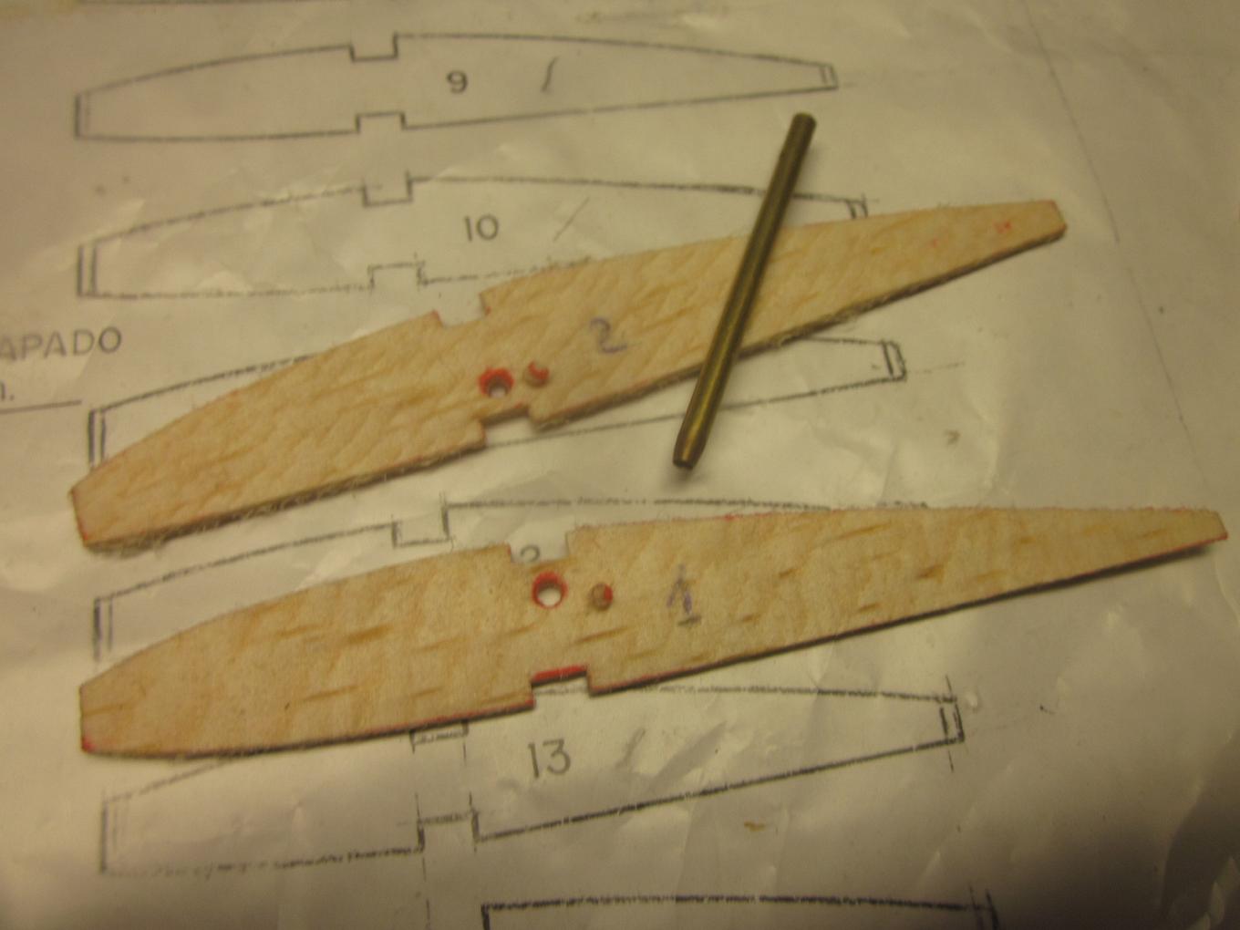

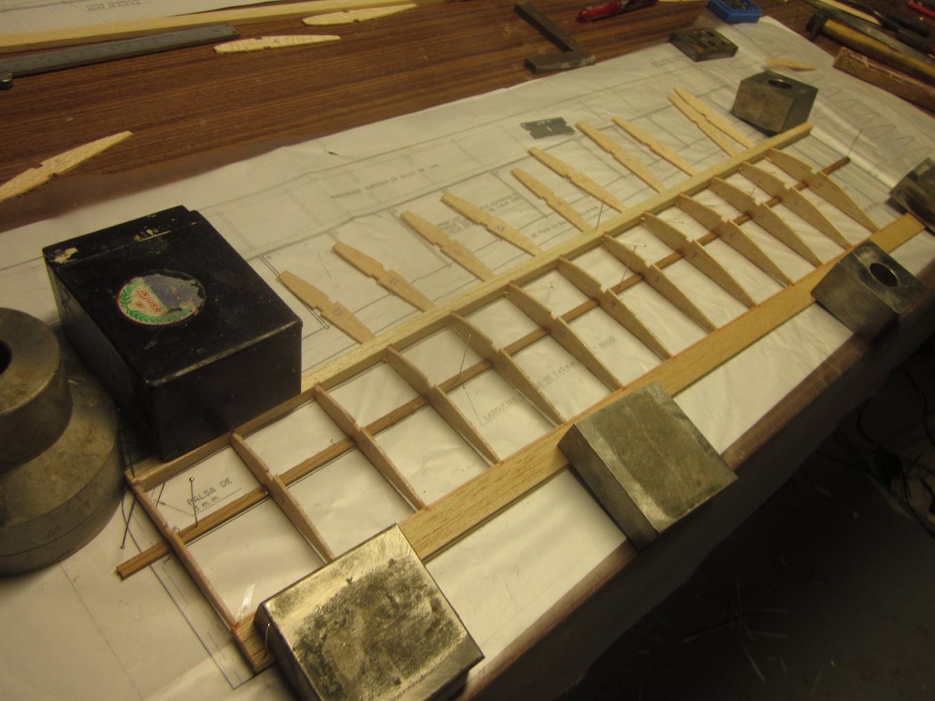

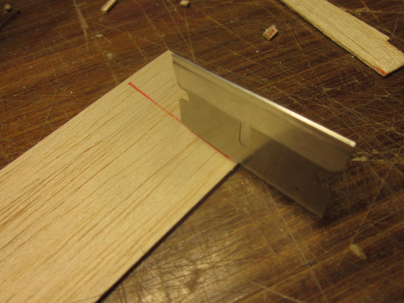

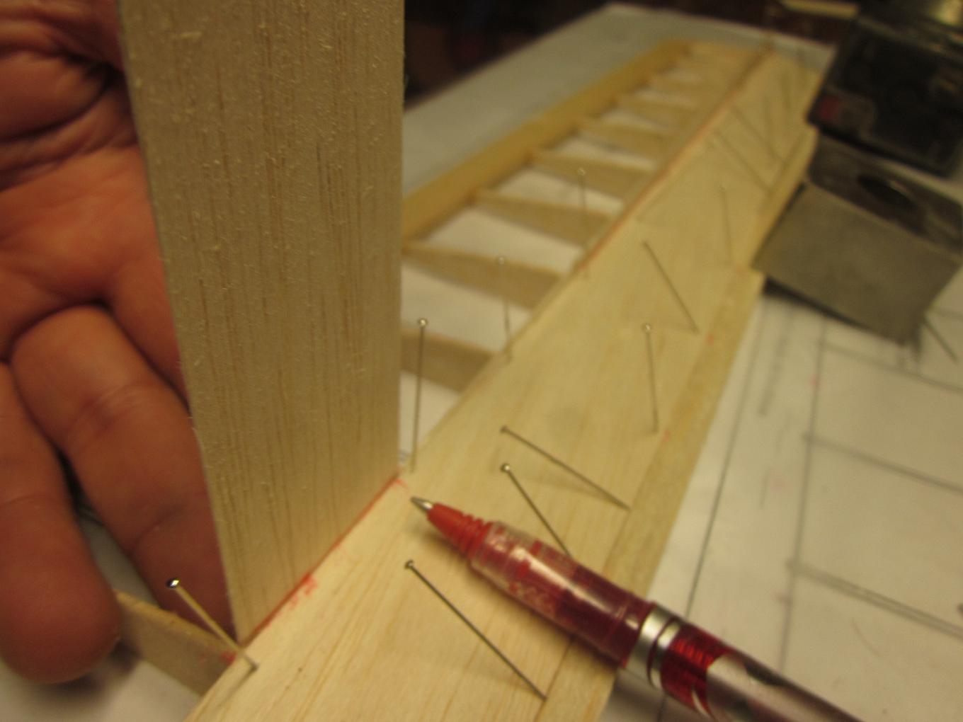

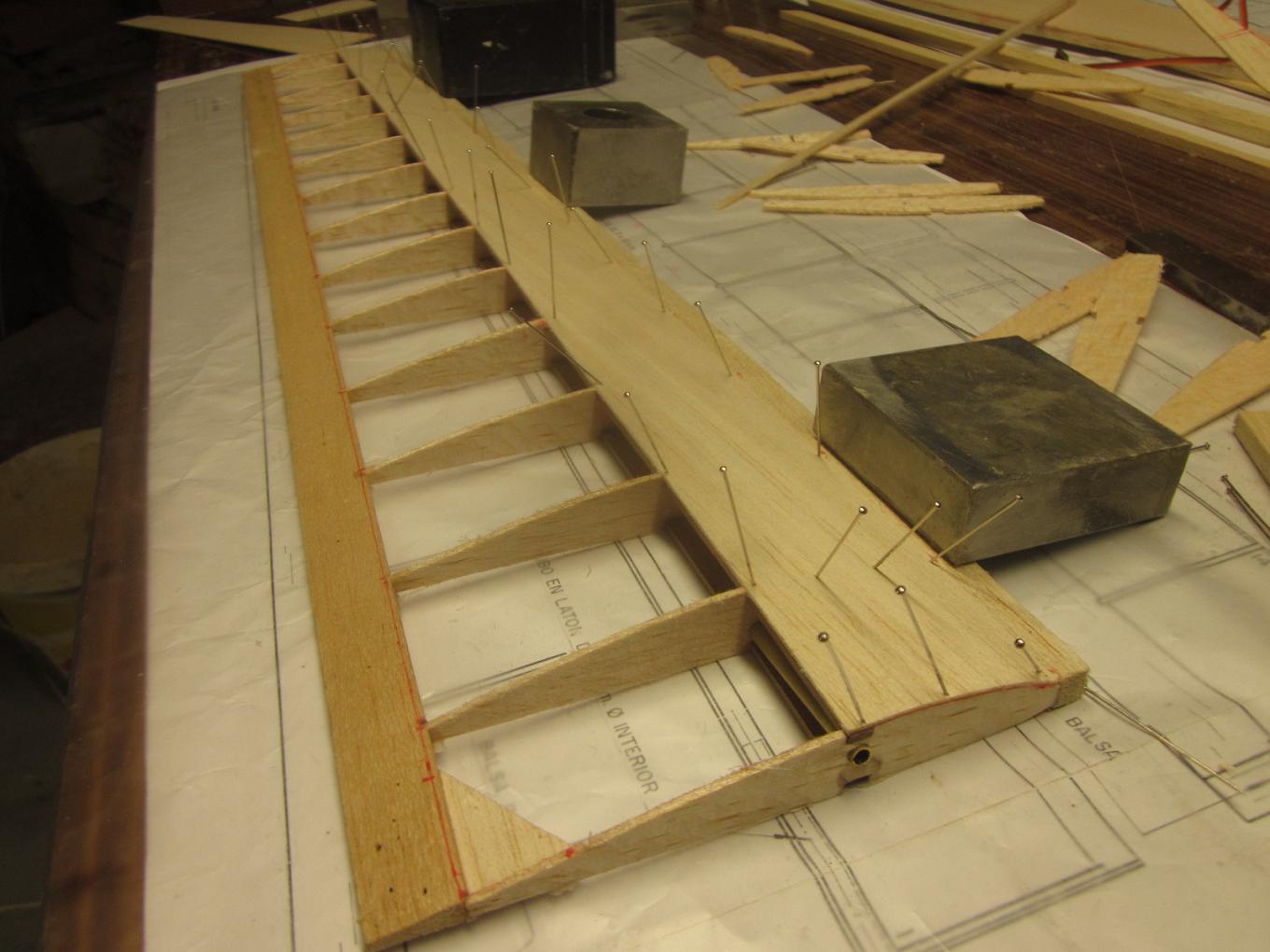

:arrow: Seguimos para terminar las Alas, una vez que ya tenemos bien seco el enchapado de las semialas, nos ponemos a cortar y pegar pequeños trozos de balsa de 1mm con la veta cruzada, para reforzar la viga que forman los dos largueros principales en toda su extensión.

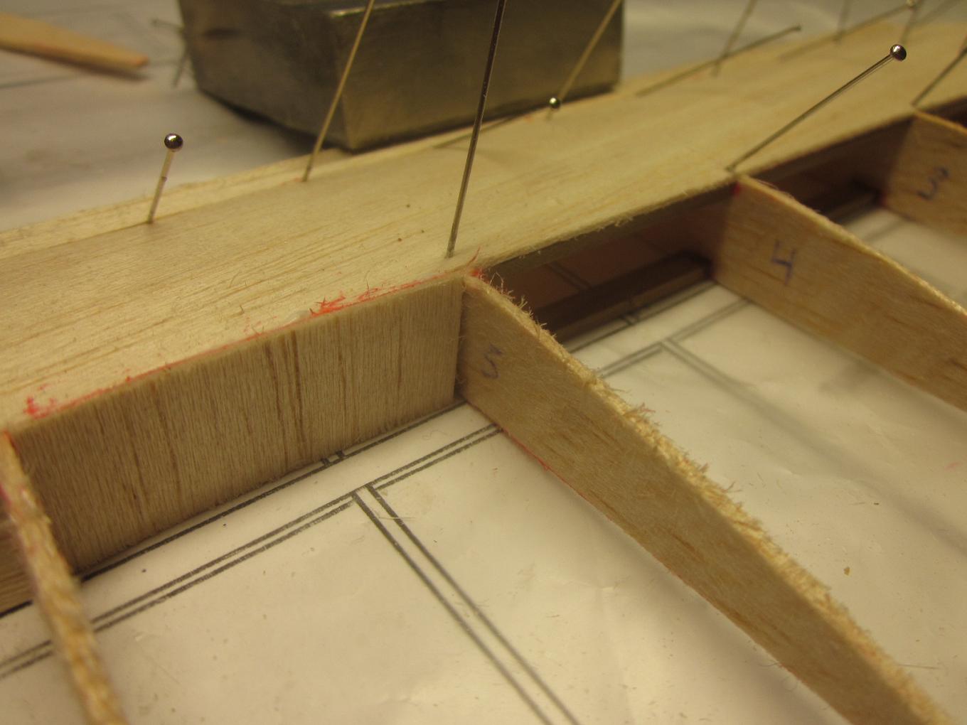

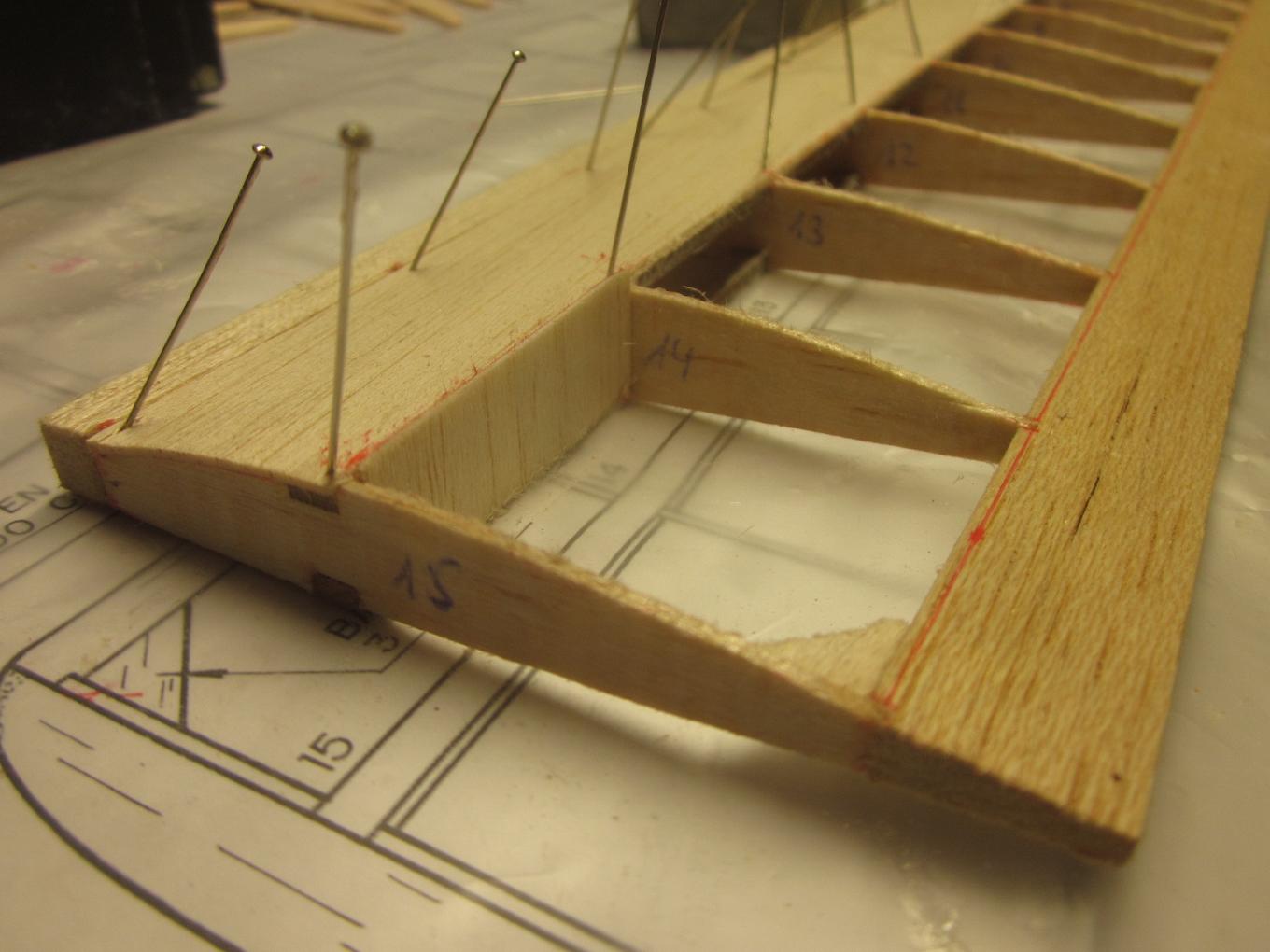

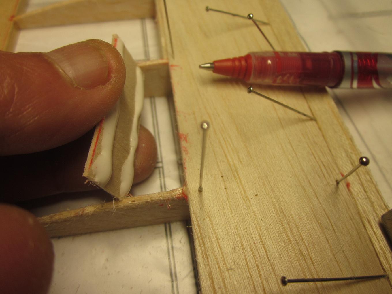

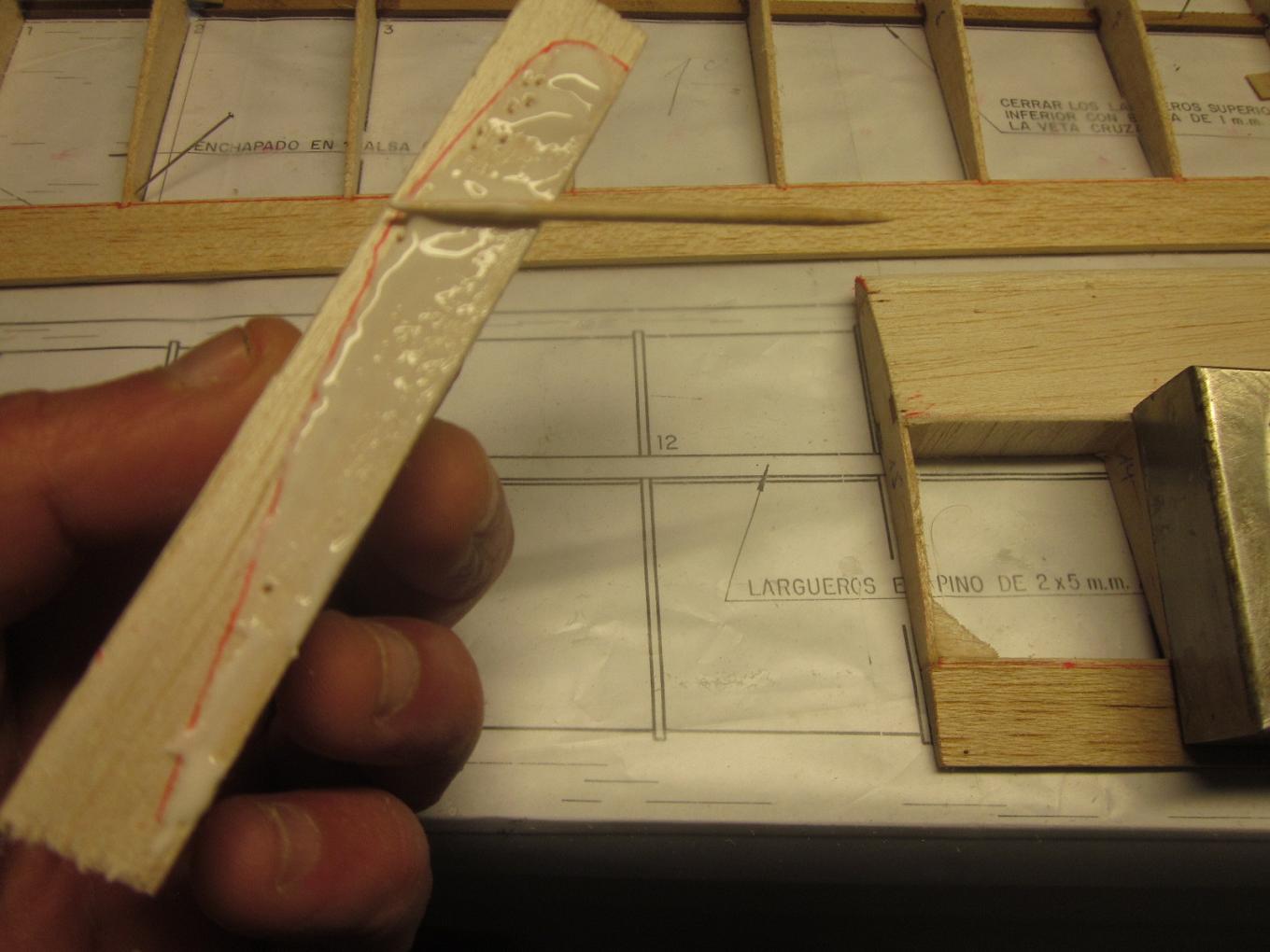

:arrow: Seguidamente, y una vez ya pegados y secos los refuerzos de la viga central, nos ponemos a cortar, pegar, y tallar los Bordes Marginales de las semialas, y rematamos finalmente las semialas con una costilla en contrachapado de 0,8mm en la raíz de estas.

TIO JUAN escribió:..... si no lo he hecho ya, a sido porque no tengo espacio para llevar en el auto aviones de ese tipo, entre otras cosas...
Tienes dos opciones (yo las hice en su momento), la primera es llevarlos en el techo del coche y la segunda es comprar un remolque y trabajarlo un poco ........ a mí me cabian una buena cantidad de aviones y herramientas :shock: porque crees que estoy volando aviones de menos de 2mtrs. :?: llegó un momento que ir a volar era casi una mudanza :roll:
El Willow es un avión precioso aunque a mí en particular no me gusta para remolcar, tienes que verlo salir en una ladera amplia para darte un buen gusto, hay aviones más sólidos y tan bonitos como el Willow ..... dale un apretón a Fernando porque teniendo el Reiher y el Wilga ya te debería haber dado por lo menos un par de sesiones de instrucción en remolque :lol: Que tal un Minimoa de 4,25mtrs. :?:

Se vé excelente la construcción del Colibrí, hay uno por aquí esperando el reporte de vuelo porque dice que como vuele la mitad de lo que vuela el Guppy (algo relativamente fácil para cualquier otro avión) lo vende para comprar materiales y hacerse un Colibrí :lol:
Solo una observación Juan, recuerda hacer las puntas de ala en el intradós de estas variando la forma del perfil al tallar el taco de madera para minimizar los vórtices :wink:
