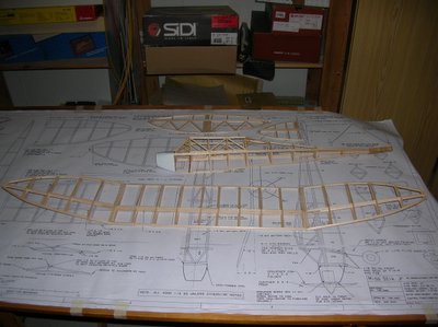

Hola a todos,
me gustaria que eseñaros mi ultimo avioncito, es todo un entrenador, pero diferente a la moda de los RTF, pues hay que construirlo palito a palito, lo he pedido a hobby-lobby en USA, es barato aunque con lo portes no tanto y aunque aun está a falta del entelado presiento que volará de maravilla.
Lo voy a equipar con un brusless y un regulador de 10 Amp. de los chinos y una lipo kokam 2s 1200 de 6C que tenia por casa.
Manolo

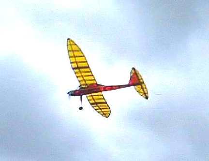

Hola a todos,
ya he terminado y volado varias veces el Miss Stick, y como se preveía vuela maravillosamente, el peso en orden de vuelo es de solo 260 gramos.
Lo he probado con varias helices; con una 7x4 consume 3.5 amperios y vuela realmente bien, ahora con la 8x6 GWS pasa de los 7 amperios y sube en vertical, despegando en un metro.
Es un aviocito muy bueno para cualquier descampado o sitio despejado que encontremos cerca de casa.
Lo aconsejo a todos los que os guste el autentico sabor de un aeromodelo de construccion y aspecto clasico pero con la mas moderna tecnologia en cuanto a equipo de radio y propulsión.
Pongo un par de fotillos, del avión y meine Freundin en uno de los pocos dias que la he convencido para venir a la pista de vuelos.
Saludos y felices fiestas a todos
Manolo
