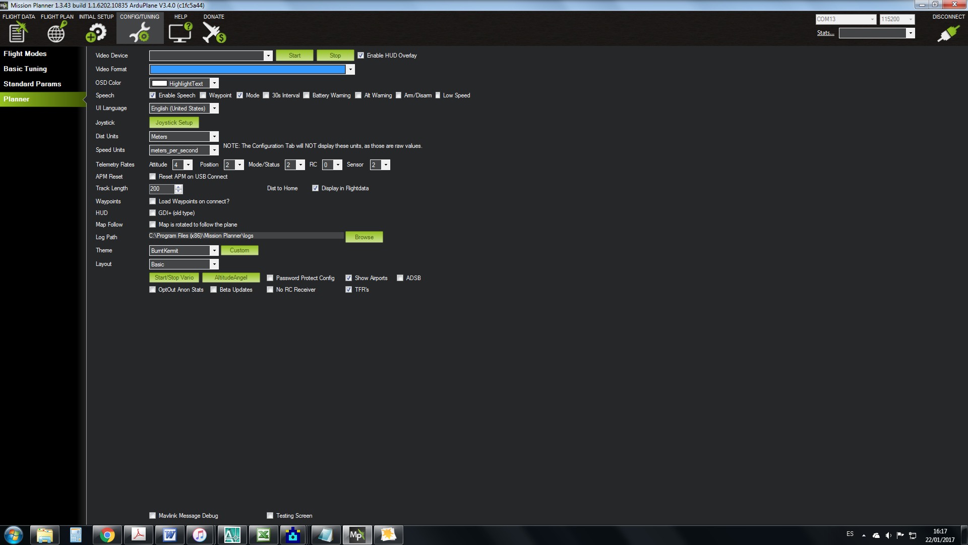

Para que salgan full parametres list: Ir a Config/tunning y abajo donde pone layout cambiar esa casilla por advanced en vez de basic. y ya aparencen.

He vuelvo a instalar la 1.3.43 en el pantalla de Config/Tuning en la pestaña de Planner nos sale esta pantalla:

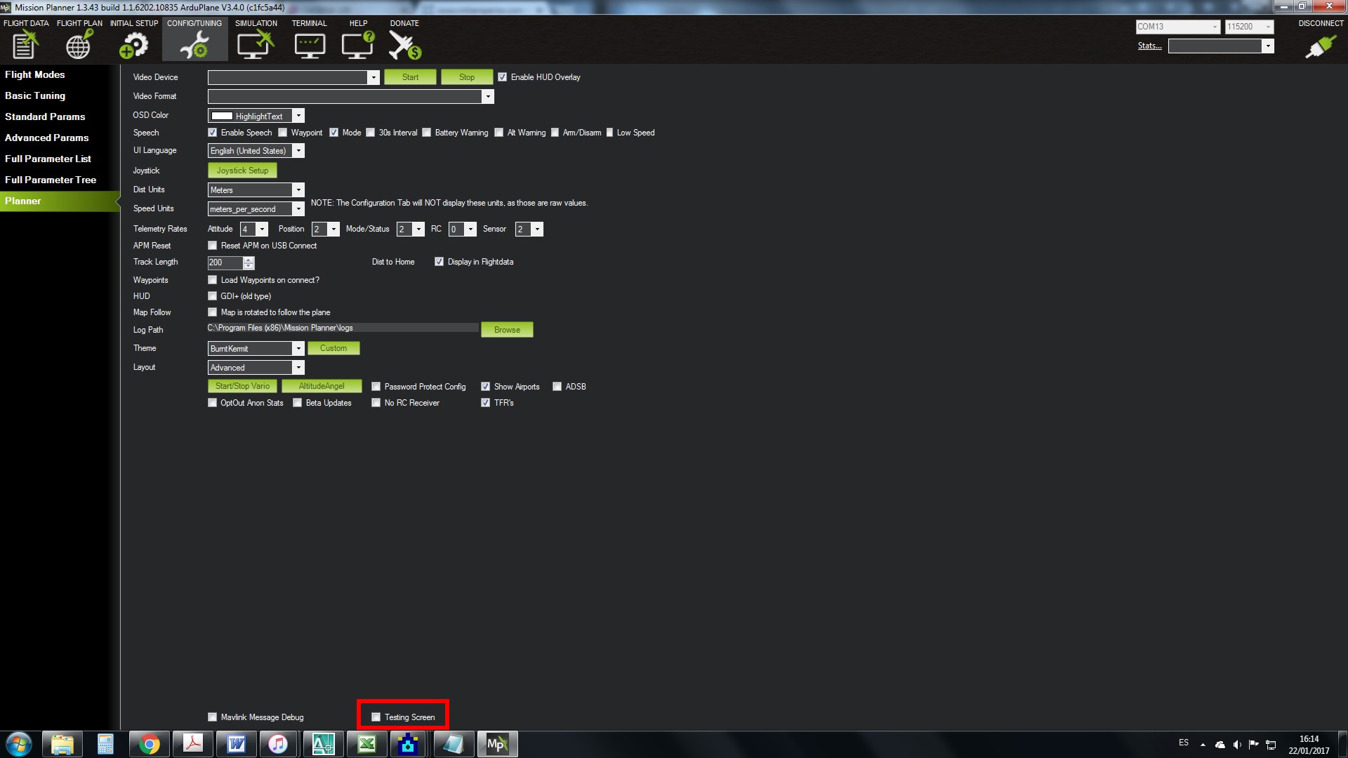

Como bien dices en Layout pasamos de Basic a Advanced y nos aparecen las pestañas de parámetros:

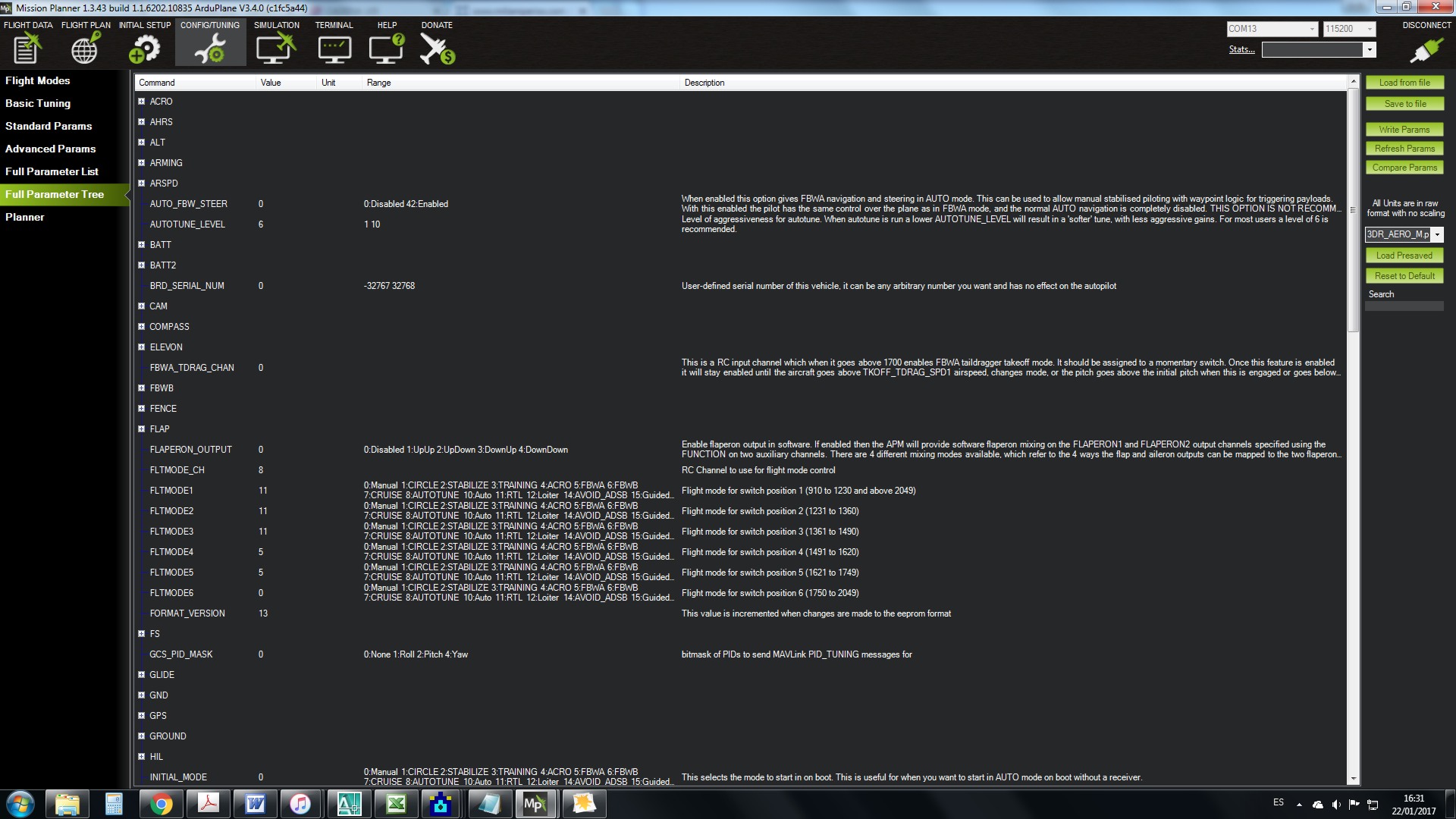

Aquí cuando accedía a Parameter List, los parámetros salían pero la descripción de los mismos no.

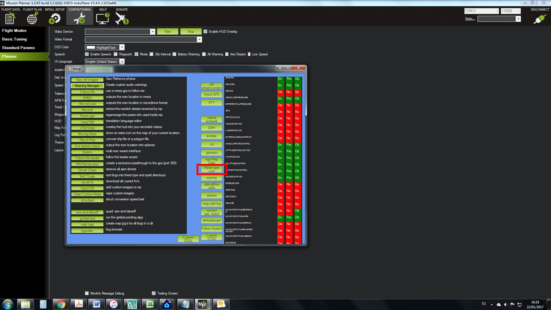

Abajo del todo esta la casilla Testing Screew que cuando la activas sale la siguiente pantalla:
Yo he pulsado sobre la casilla "param gen cust" y al volver a acceder al Full Parameter Tree ya me han salido la descripción de los parámetros.
Por favor, si lo podéis verificar os lo agradecería.
