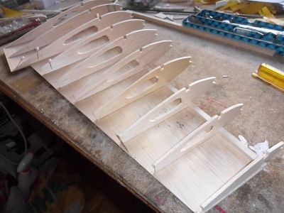

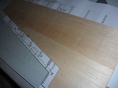

Bueno, sin mas, vamos a ponernos manos a la obra y empezare por las alas. Siempre viene bien tener primero el ala construido para luego el fuselaje perfilarlo con arreglo a ellas. Y por otra parte,por que no decirlo, a mi personalmente esta fase me parece la mas mecanica ...aburridilla!! ...asi es que me la quito de en medio antes...jeje.
En este caso el ala presenta las consabidas costillas con un perfil semisimetrico y con una bonita planta semi- elipsoidal
a partir del los diedros. Por ello cada costilla a partir de los diedros sera diferente al resto. Sin embargo la parte central presenta una cuerda constante y mas facil de construir primero.
Cortando y lijando las costillas en bloque de la parte central del ala :

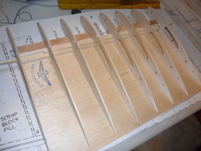

Aqui las costillas centrales que ademas de ser todas iguales van a presentar el cajeado para el liston ranurado en haya para el tren de aterrizaje.
Me hago un bloque que sujeto con tornillos y a lijar y limar para que resulten todas similares...aqui no hay corte laser amigos!!
Tampoco se tarda mucho tiempo de esta forma y queda el trabajo mas que aceptable.
SAM_0057 - copia_opt.jpg (49.15 KiB) Visto 3528 veces

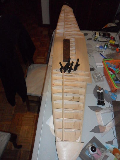

Comienzo con la seccion central del ala. Sobre los dos tercios trseros del enchapado inferior marco la posicion de las costillas y pego en largero central en balsa de 6x6 mm. Por este motivo no es necesario construir sobre el plano,sino sobre el propio enchapado.
Por dabimto
#1290079
Asi mismo ya podemos encolar el ranurado en haya para el tren.Uso uno comercial con menos anchura del que nos indica el plano por lo que para cubrir todo el cajeado de las costillas inserto un largero en balsa dura de 10x10 mm.
Por dabimto
#1290080
Y trabajamos como aquel que dice a mano alzada...el plano quedara intacto...
Por dabimto
#1290084
Como refuerzo del diedro se encolan dos piezas en contrachapado de 5 mm de grosor delante de los lageros principales del ala.
La construccion es en general muy robusta a la par de sencilla...porque vamos a complicarnos!!!.
Dos largeros principales en balsa,14 costillas por semiala y todo forrado con balsa de 1,5 mm. Borde de ataque en 6x6 de balsa y marginales de bloque macizo de balsa tallada.
Por dabimto
#1290087

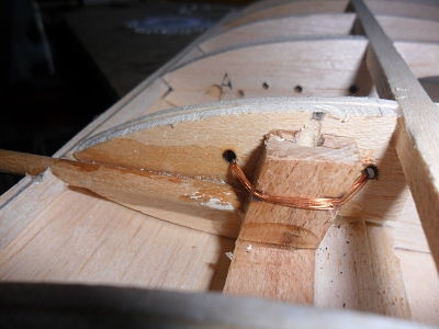

Estos refuerzos en contrachapado van encolados en todas las mitades anteriores de las costillas que van a soportar el tren.
A su vez, el ranurado perpendicular del liston ranurado del tren va pegado con epoxi y reforzado con alambre de varias vueltas a las costillas en contrachapado...siempre intentando que las torsiones en los aporrizajes tenganla mayor contencion.

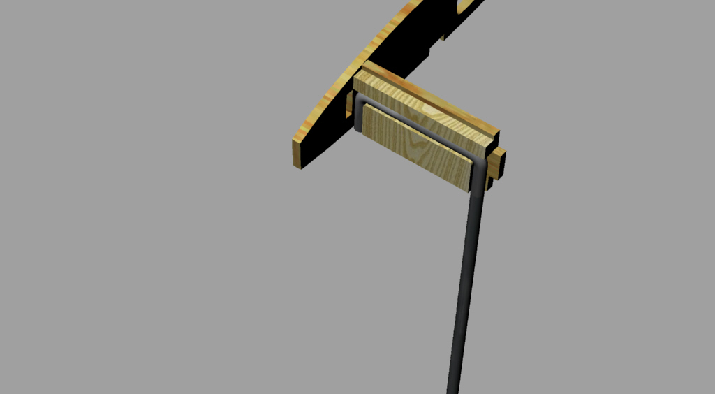

dabimto escribió:Estos refuerzos en contrachapado van encolados en todas las mitades anteriores de las costillas que van a soportar el tren.
Buenos dias dabimto. si lo que pretendes es lo que expones con relación a la ultima imagen, y en relación a intentar evitar posibles torsiones en el soporte del tren, no lo vas a conseguir según esta, :( en todo caso y si aun estas a tiempo, la recomendación seria que le hicieses nuevamente unos nuevos taladros pasantes a esa costilla, pero justo y a rras de los dos lados del ancho del soporte. :idea: y las vueltas de hilo deberían de arropar todo el contorno del soporte, no solo el frontal, esto solo es una observación por mi parte eeh, :mrgreen: animo y mucha ilusion nuevamente... :D :wink:
Otro ejemplo de soporte de tren

A su vez ya comienzo a enchapar la parte posterior del extrados en chapa de 1,5 mm. Por cierto que todas las costillas las he aligerado abriendoles unas ventanas centrales y que a su vez nos permitiran pasar los cables de los servos de alerones.
Ya tenemos la seccion central del ala enchapada solo a falta de la zona media a cosa hecha,luego pasaremos los cables cuando tengamos completadas las otras secciones del ala.

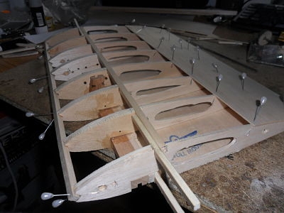

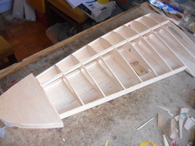

Una vez hecha la seccion central voy a continual el ala construyendo el resto. Las siguientes dos partes del ala tienen planta elipsoidal pero no presentan mayor problema.
Primero corto el enchapado del intrados en chapa de balsa de 1,5 mm y sobre este marco la posicion de las costillas.
Por dabimto
#1290679
Como las planchas de balsa comerciales tienen un ancho estandar de 10 cms tendremos que pegar chapas entre si con cola blanca para que nos de el ancho de nuestra ala.
Pegado de las costillas a escuadra....es decir procurare que queden lo mas rectas posibles..jeje!
el tema de los pegamentos que yo uso son la cola blanca para unas cosas y el nitrocelulosico (Imedio de toda la vida) para otra. Segun he leido por ahi...la cola blaca al evaporar el agua que contiene crea unas tensiones que pueden someter a torsiones diferentes secciones unidas. Vale parece que tiene su logica. Entonces para pegar grandes secciones que pueden provocar tensiones que no queremos y que nos resulte algun revirado,aqui uso Imedio.
Y por supuesto el epoxi para uniones que se someten a grandes cargas. El cianocrilato en este avion apenas lo usare.

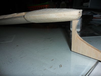

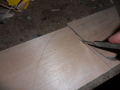

Sigo con los marginales del ala que son bloques de balsa maciza segun nos enseña el plano. Vamos a necesitar un groso de 30 mm por lo que de una plancha de 6 mm de blasa blanda recorto las formas que luego pegare una con otra hasta alcanzar el grosor....y despues de pegar a las costillas finales a lijar!!!!!...un poquito de polvo es el pan nuestro de cada dia...
Por dabimto
#1290684

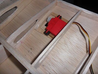

En la ultima imagen ya he pegado tambien el borde de ataque y el de salida y apoyo para el aleron . Ete ultimo de balsa dura para soportar las visagras.
Ademas ya he practicado los alojamientos del servo. Y sigo sin complicaciones y sin añadir peso extra. Entre costilla y costilla pego chapa de contrachapado de 1,5 mm y con dos trocitos de pino de 5x5 hago el alojamiento para el miniservo. La chapa con la abertura para el paso de la leva ....y el servo pegado con epoxi ..sin mas.

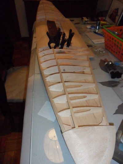

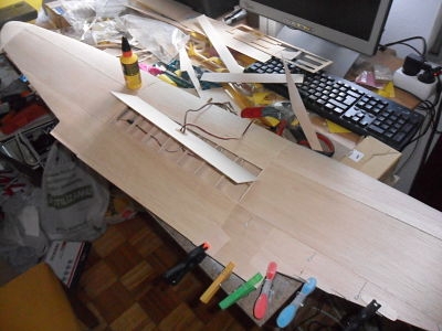

Tras colocar el servo y ecolarlo directamente al refurerzo de contrachapado paso a lijar y dar una primera aproximacion de forma a los marginales de balsa.Es mas comodo en este momento sin todo el conjunto del ala unido.
A llegado el momento de unir ya las tres partes del ala con su doble diedro.Primero encolo con epoxi un lado,secar,y luego el otro.El plano nos indica al calzo de 56 mm que voy a respetar. Como nota informativa comentaros que cuando construi la seccion central,las costillas que soportan el diedro,osea las de los extremos, ya les di la angulacion corresposdiente a la inclinacion del diedro.Esto no lo indica el palno ni el articulo,pero creo que es importante para conseguir un mejor asentamiento del conjunto.Sobre todo construyendo el ala en tres tramos independientes.
Por dabimto

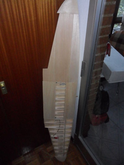

#1290762
Una vez toda la ala ensamblada y el epoxi curado ya solo queda enchapar todo el conjunto del extrados con laminas de balsa de 1,5 mm y vamos a ver la rigidez general del conjunto. Realmente sorprede como algo tan sencillo como son un conjunto de costillas con solo dos largueros superior e inferior ....borde de ataque y salida en alerones y en final enchapado consiga tal rigidez y limpieza de construccion...y sin mucho peso!!!....funcionara????
